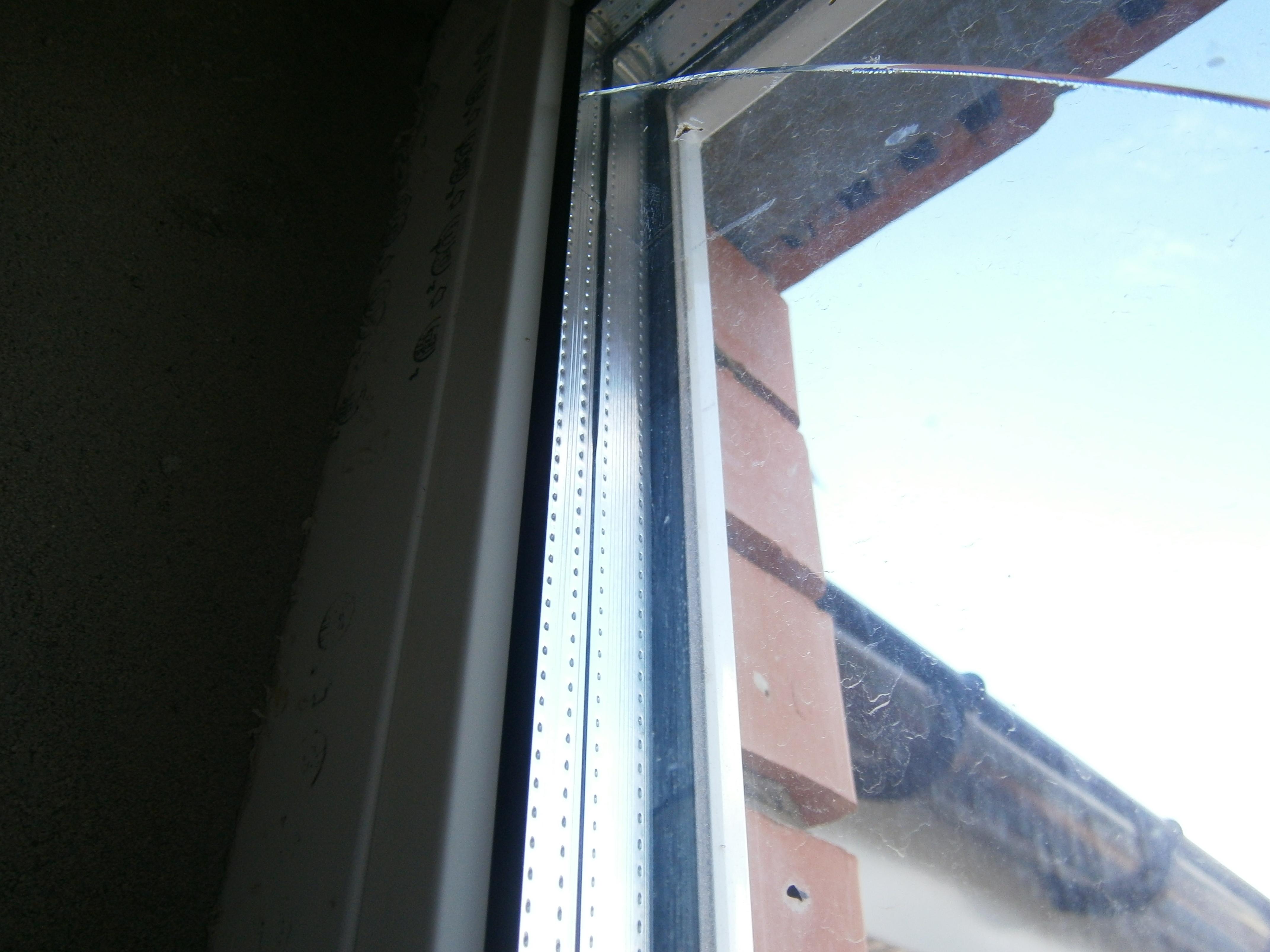

рубель Опубліковано: 23 липня 2013 Автор Поділитись Опубліковано: 23 липня 2013 еще одно есть очень интересное Посилання на коментар Поділитися на інших сайтах More sharing options...
Валерий Валентинович Опубліковано: 23 липня 2013 Поділитись Опубліковано: 23 липня 2013 вроди получилось.видно в верху вздутие планки .как по мне. Могу предположить, что эта дистанция была изначально вклеена/вставлена криво в стеклопакет. Вы её заметили только сейчас, обратив внимание на трещину. Причину понять можно будет, только при распакечивании окна. Нужно вызывать тех же установщиков и кого то из представителей фирмы-изготовителя. 1 Посилання на коментар Поділитися на інших сайтах More sharing options...
Алік Опубліковано: 23 липня 2013 Поділитись Опубліковано: 23 липня 2013 Гм, как по мне, то брак монтажа скорее всего. Отправлю ссылку в отдел рекламаций. Посилання на коментар Поділитися на інших сайтах More sharing options...
Валерий Валентинович Опубліковано: 23 липня 2013 Поділитись Опубліковано: 23 липня 2013 Гм, как по мне, то брак монтажа скорее всего. Отправлю ссылку в отдел рекламаций. Переклинили угол!? Но дистанцию то монтажники "сдвинуть" не могли. 1 Посилання на коментар Поділитися на інших сайтах More sharing options...
Алік Опубліковано: 23 липня 2013 Поділитись Опубліковано: 23 липня 2013 Могли сдвинуть или не установить все подкладки (кстати, трещина начинается примерно в месте расположения верхней левой), затем солнышко пригрело, вот дистанция и поползла. Очень сомневаюсь, что такой пакет мог выехать с завода. Посилання на коментар Поділитися на інших сайтах More sharing options...

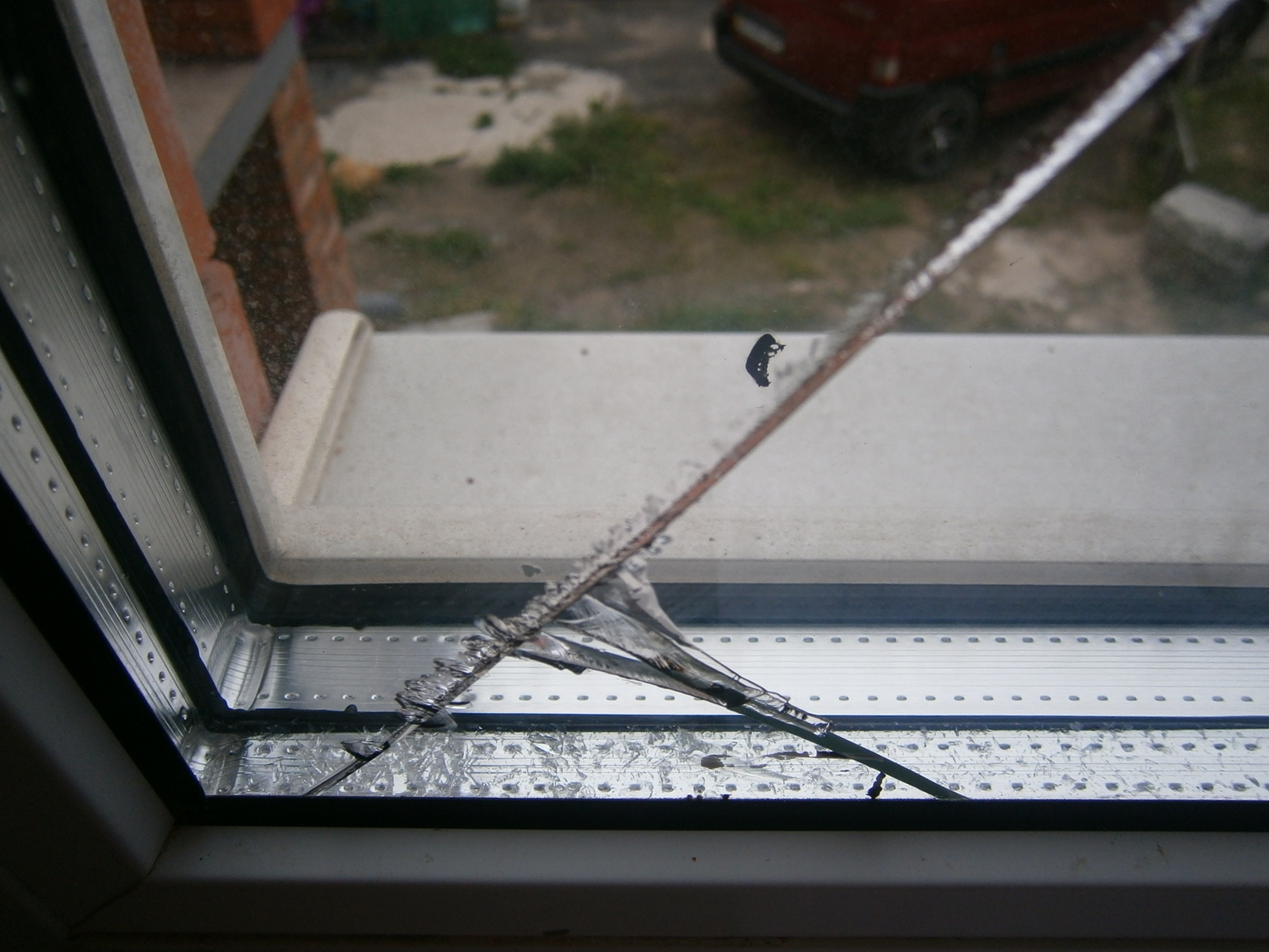

рубель Опубліковано: 24 липня 2013 Автор Поділитись Опубліковано: 24 липня 2013 спасибо вам большое за содействие! Добавлено через 10 минут есть еще фотка нижней части окна ,но немогу уменьшить ее,чтобы вставить. Посилання на коментар Поділитися на інших сайтах More sharing options...

рубель Опубліковано: 25 липня 2013 Автор Поділитись Опубліковано: 25 липня 2013 смог уменьшить изображение .еще одна фотка вид нижней части. Посилання на коментар Поділитися на інших сайтах More sharing options...
