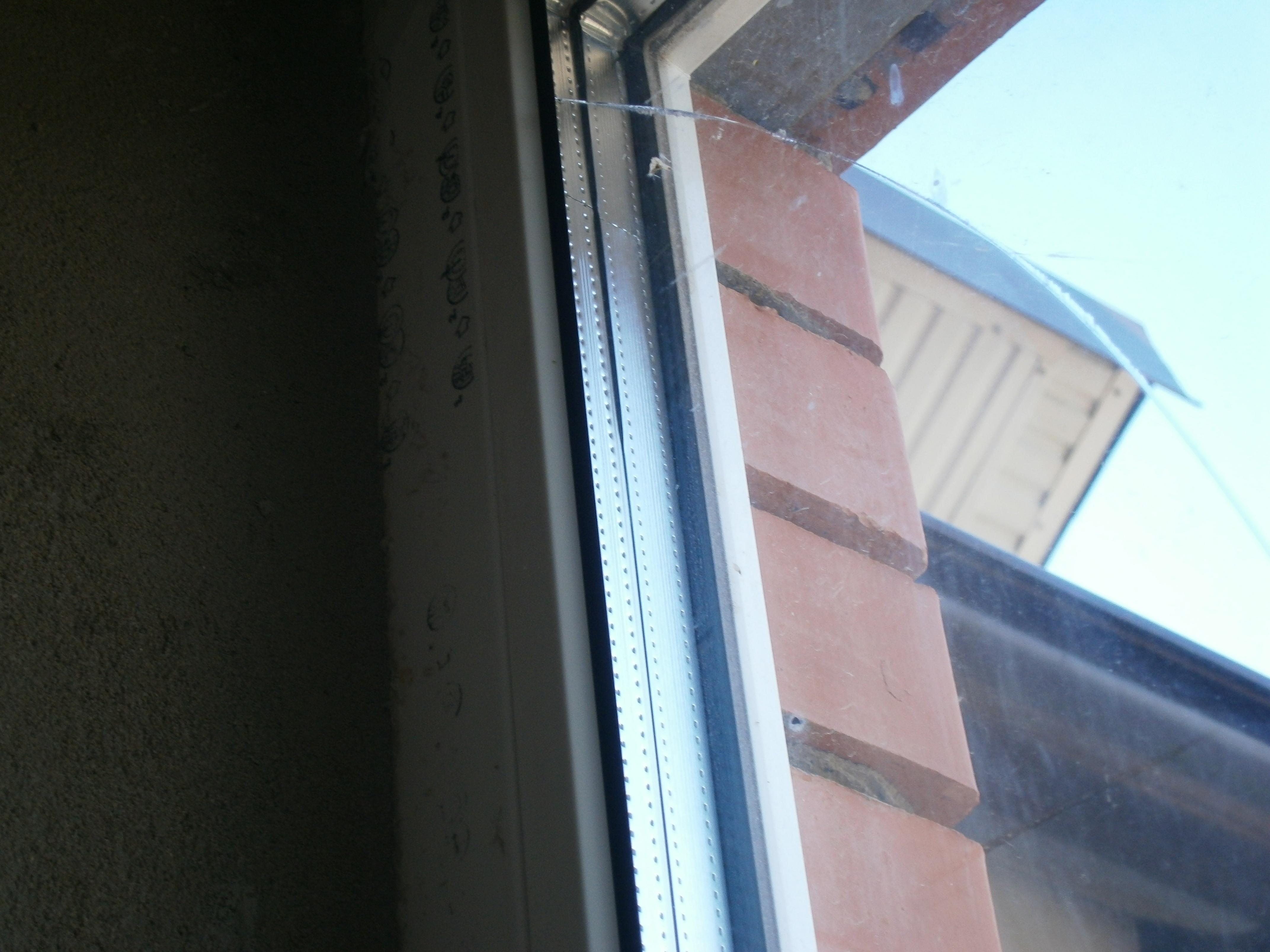

рубель Опубліковано: 4 липня 2013 Автор Поділитись Опубліковано: 4 липня 2013 Но вот с выше описанных факторов (зимовало, никто не ходил) маловато. Я пока всё-таки тяжелова-то в это верю, но конечно всяко бывает. скажите пожалуста ,зачем мне говорить неправду,на этом форуме представителей от корса в виннице невидел.я надеялся на лудшее но готовился к худшему ,так оно и получилось.ка вы говорите все бывает .и хотелось бы узнать почему стекло тресло,если не от стороннего воздействия?и если случай гарантийный хотелось получить стеклоцелое .вот и все.а фотки выложу .в одном месте вздулся между стклами уплотнитель (вроди так называется). 1 Посилання на коментар Поділитися на інших сайтах More sharing options...
Валерий Валентинович Опубліковано: 4 липня 2013 Поділитись Опубліковано: 4 липня 2013 в одном месте вздулся между стклами уплотнитель (вроди так называется). Дистанционная рамка? (ссылка на изображение устарела) Однозначно БРАК! 1 Посилання на коментар Поділитися на інших сайтах More sharing options...
star_a Опубліковано: 4 липня 2013 Поділитись Опубліковано: 4 липня 2013 скажите пожалуста ,зачем мне говорить неправду. я Вас не обвиняю в говорении не правды. Просто маловато фактов. готовился к худшему ,так оно и получилось. Вот поэтому иногда)))) лучше иметь дела с плохими лудьми, чем с хорошими. От общения с плохим ничего хорошего не ожидаешь и морально к пакастям готов, а если от хорошего получаешь пакость, то наступает разочарование. хотелось бы узнать почему стекло тресло,если не от стороннего воздействия?. Вот это действительно интересно. Согласен. Нужно понимать дабы в будущем снова не иметь головняка. в одном месте вздулся между стклами уплотнитель (вроди так называется). А Вот на это интересно посмотреть. Посилання на коментар Поділитися на інших сайтах More sharing options...
рубель Опубліковано: 4 липня 2013 Автор Поділитись Опубліковано: 4 липня 2013 Дистанционная рамка? спасибо за уточнение ,она самая.фотки выложу позже обязательно . Посилання на коментар Поділитися на інших сайтах More sharing options...
Валерий Валентинович Опубліковано: 4 липня 2013 Поділитись Опубліковано: 4 липня 2013 фотки выложу позже обязательно . Тогда фотки уже не нужны. Брак изготовителя стеклопакетов, на все 100%. Если, как Вы говорите, "идёте на принцип", то Вы в выигрыше. На месте "Корсы", я бы поменял такой стеклопакет без "шуму и пыли". :D Себе дороже. Думаю, что Алик Вам реально в силах помочь. Хоть и является диллером со Львова. А с Вас - Алику магарыч. ;) За содействие. 1 Посилання на коментар Поділитися на інших сайтах More sharing options...

star_a Опубліковано: 5 липня 2013 Поділитись Опубліковано: 5 липня 2013 Тогда фотки уже не нужны. Брак изготовителя стеклопакетов, на все 100%. . Думаю всё таки нужны. Уважаемый производитель, косячит, затем приезжает спец на рекламацию и не замечает косяка, который сразу видит не специалист. Загадочно. Фантастическая история, но всяко бывает))))). Всё таки фото развеет сомнения. Вот Вам и мега автоматические линии производства с/п. Без чел фактора никуда. 1 Посилання на коментар Поділитися на інших сайтах More sharing options...
рубель Опубліковано: 5 липня 2013 Автор Поділитись Опубліковано: 5 липня 2013 фото обязательнл будут после 11 числа.посмотрим вздулось она ,или нет.или я уж больно щепетильно к этому отношусь? Посилання на коментар Поділитися на інших сайтах More sharing options...

рубель Опубліковано: 22 липня 2013 Автор Поділитись Опубліковано: 22 липня 2013 добрался до окна с фотоапаратом. Добавлено через 4 минуты фотки невставляются Посилання на коментар Поділитися на інших сайтах More sharing options...
natisk Опубліковано: 22 липня 2013 Поділитись Опубліковано: 22 липня 2013 попробуйте изменить размер фото Посилання на коментар Поділитися на інших сайтах More sharing options...
рубель Опубліковано: 23 липня 2013 Автор Поділитись Опубліковано: 23 липня 2013 вроди получилось.видно в верху вздутие планки .как по мне. Посилання на коментар Поділитися на інших сайтах More sharing options...
