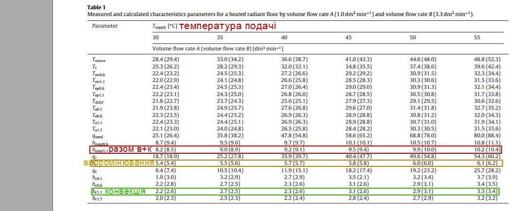

Dmode Опубліковано: 14 серпня 2023 Поділитись Опубліковано: 14 серпня 2023 (змінено) 23 часа назад, Dendnepr сказал: То есть таки не излучением теплый пол греет в оновном В більшій мірі випромінюванням. Ось приклад еспериментальних досліджень поляків: чим вища температура поверхні підлоги тим більша участь конвекційної складової. при t.подачі +30С близько 27% передається ковекцією, при t.подачі +55С вже близько 32%. Також тут видно, що загальна тепловіддача залежить від температури поверхні, тож 11Вт/м2С з метра квадратного можна отримати тільки з високою температурою. З більш нормальними для наших часів температурами цей показник трохи нижчий. Змінено 14 серпня 2023 користувачем Dmode 7 Посилання на коментар Поділитися на інших сайтах More sharing options...
