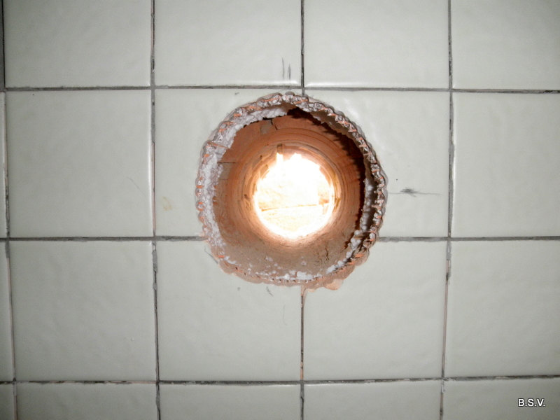

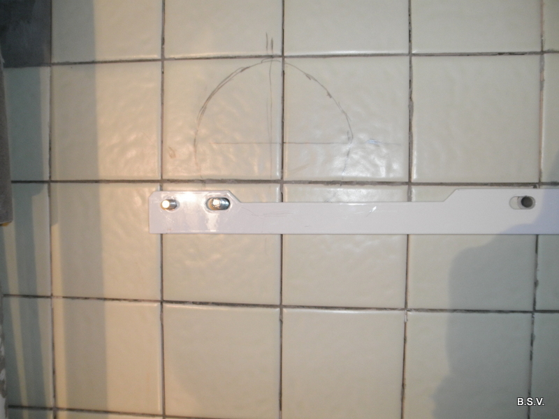

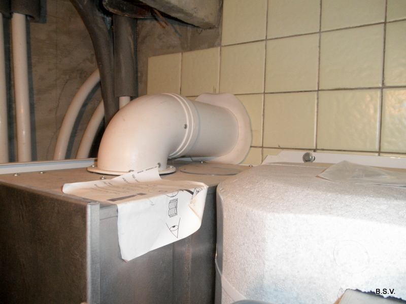

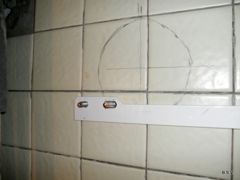

B.S.V. Опубліковано: 16 червня 2013 Поділитись Опубліковано: 16 червня 2013 висит котел 60кг с бойлером в 60л, итого в водой порядка 125 кг на газоблоке 10см, монтажная планка на трех мощных дюбелях (кажется 14мм) и соответствующих болтах. Сам котел висит на этой планке на двух болтах порядка 8мм диаметром. Насчет планки-ошибаетесь. Фото Вашего девайса. Там два болта, и поэтому я не рискнул и проходил стену из пустотелого кирпича насквозь. Далее мощные пластины, шпильки, гайки, контргайки. Бойлер ТС из-за небольшого веса будет абсолютно спокойно висеть на болтах 12х150. Посилання на коментар Поділитися на інших сайтах More sharing options...

Fluffy Dragon Опубліковано: 17 червня 2013 Поділитись Опубліковано: 17 червня 2013 Насчет планки-ошибаетесь. Фото Вашего девайса. Там два болта, и поэтому я не рискнул и проходил стену из пустотелого кирпича насквозь. Далее мощные пластины, шпильки, гайки, контргайки. Бойлер ТС из-за небольшого веса будет абсолютно спокойно висеть на болтах 12х150. я его сам вешал, искал подходящие болты и свои сомнения помню монтажная планка крепится к стене двумя или тремя болтами (в комплекте идут два немецких болта и дюбеля, очень хилых и коротких, где-то 8х60, даже не знаю, под какую стену это задумано производителем), отверстий в планке три. Я использовал три болта кажется диаметром 12мм и длиной 120-150 в стене из газоблока 10см + зазор 5см + силикатный кирпич 12см, сверху армопояс. а вот крепление самого котла к монтажной планке на двух ввареных в планку болтиках мне не понравилось, думал делать снизу котла уголок подпорку... может и сделаю. у ТС бойлер 80л, это килограмм 20 железа + условно 80 воды, т.е. 100кг полного веса. Котлы на фото весят порядка 125кг (60 железо + 60 вода + 5 теплоноситель), разница небольшая. Добавлено через 7 минут это ментальность?!. "я сделал по своему, все остальные дети неразумные" я использовал химию за 200 грн на 4 отверстия ушла четверть т.е. 50 грн... остальное пойдет на другие отверстия (в течении года) Могу сказать что дорого, только для тех кто её не использует И ребята, 700 грн это верхняя планка под мощные нагрузки , сертефецированая конечно ментальность, очень нравится сама идея продавать химию за 700грн были бы клиенты с точки зрения пользователя мне представляется сомнительным использовать химию там, где можно спокойно закрутить нормальный стальной крепеж. Ситуации бывают разные, иногда конечно лучше использовать химию. У ТС кстати стена ПЕНОБЛОК или ГАЗОБЛОК? Посилання на коментар Поділитися на інших сайтах More sharing options...

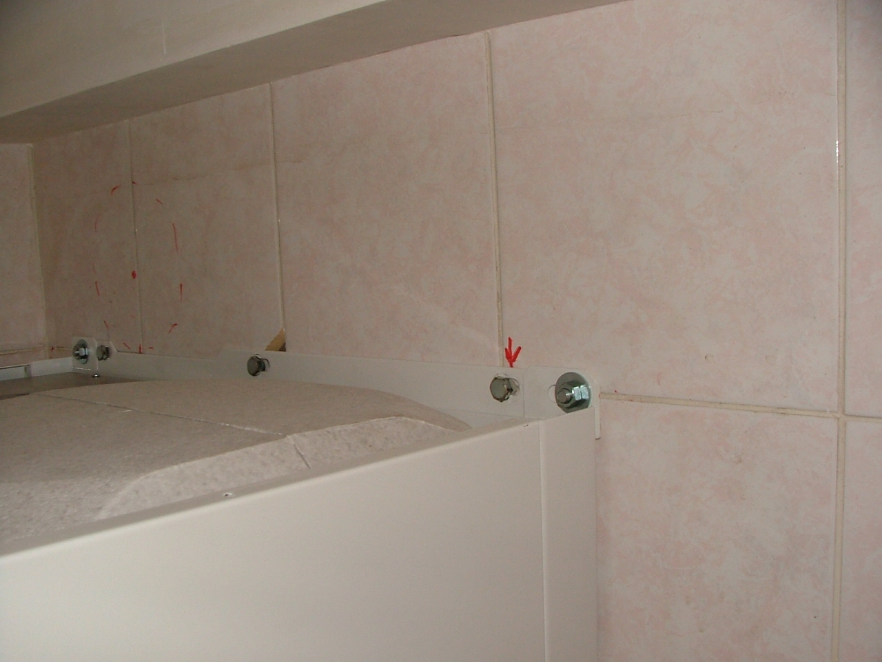

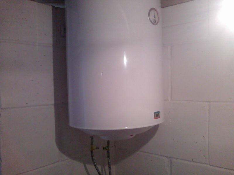

naupv Опубліковано: 15 травня 2016 Поділитись Опубліковано: 15 травня 2016 160л бойлер, пенобетон. Висит на болте под дерево с шестиугольной головой 12х120+шайба+дюбель (нейлон) по 4шт. Штукатурки нет, между планками и стеной поставлены деревянные закладные. [ATTACH]506829[/ATTACH] 1 Посилання на коментар Поділитися на інших сайтах More sharing options...
