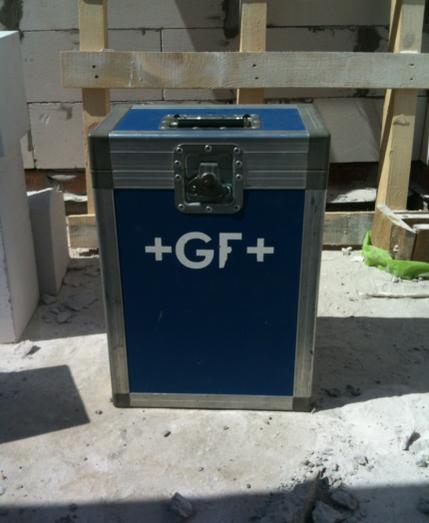

В общем взял я аппарат для пайки в воскресенье утром и через пару часов вернул.

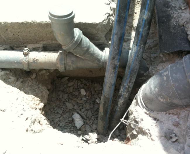

Выдолбил черновой пол и немного подтянул трубу - там запас был (перегиб немного выше стал).

Вот в таком коробке аппарат

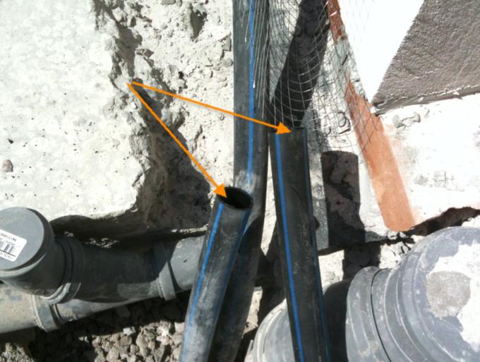

Вырезал перегиб трубы

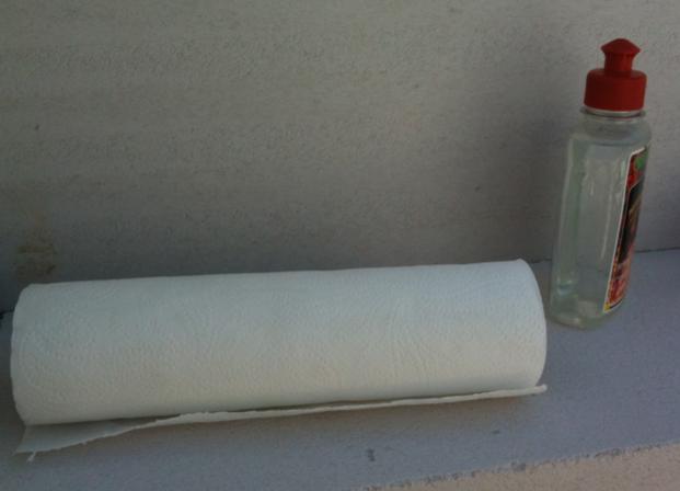

Обезжирил места пайки салфеткой со спиртом

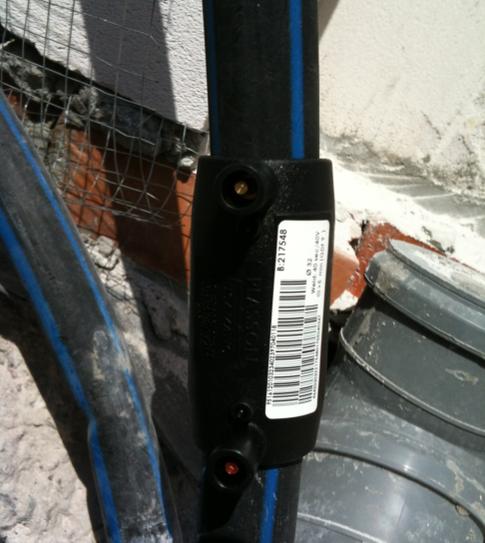

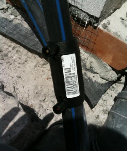

Надел муфту

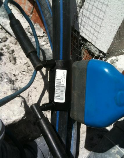

Подключил сварник

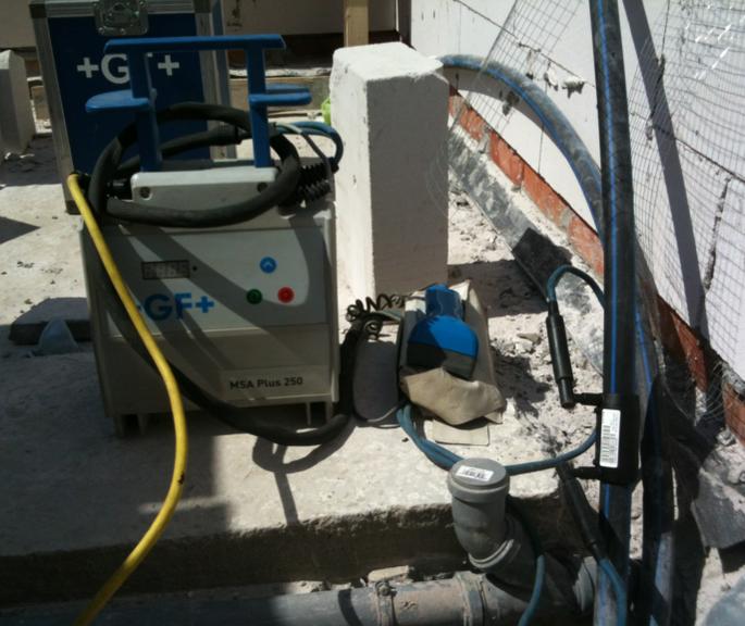

Считал штрихкод

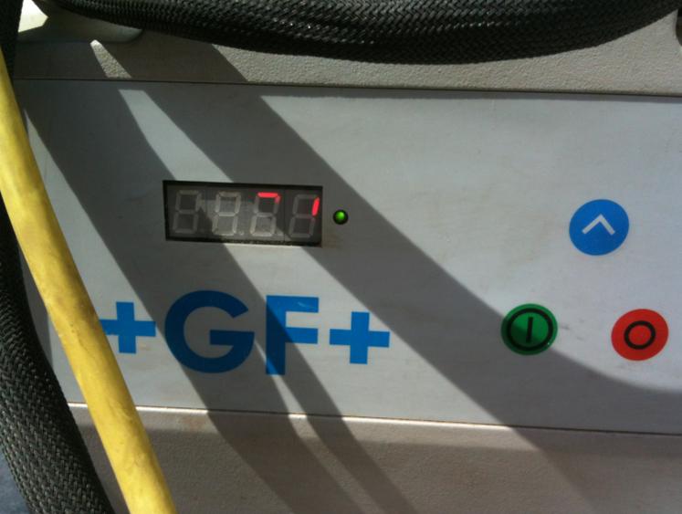

Предложило 40 секунд. Нажимаю Старт. Жду. (частота мерцания индикатора не позволила поймать циферки на экране )

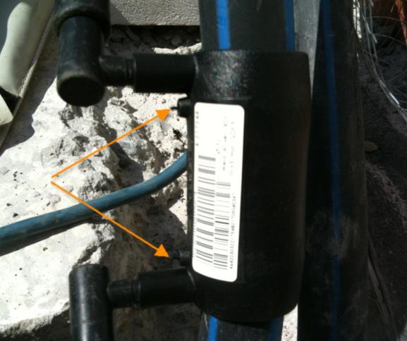

Пайка окончена, сигнализаторы "торчат"
Результат радует и в душе спокойствие
