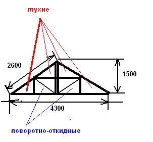

Pet Опубліковано: 10 червня 2013 Поділитись Опубліковано: 10 червня 2013 Есть оконный проем треугольной формы (3шт), надо застеклить. Размеры в приложении. Хотелки: 1. профиль VEKO, REHAU, TROKAL; 2. ламинирование с двух сторон (цвет золотой дуб); 3. пятикамерный профиль (ширина профиля не менее 70мм); 4. стеклопакет двукамерный 6-10-4-10-4. Предложения в личку. Посилання на коментар Поділитися на інших сайтах More sharing options...

ko&ko Опубліковано: 11 червня 2013 Поділитись Опубліковано: 11 червня 2013 - кто-то отмахивается мол очень мудреные (проще и больше закажут по прямой), а тот кто соглашается ставит такую цену (причем на простые), что создается впечатление - хотят отпугнуть ценой. Мы реально понимаем, что хорошее не может стоить дешево, но не до маразма. Так тут два угла по 17грд и два по 28грд, вдобавок соединение импоста нестандарное. Конечно отмахивается народ. Адекватная цена .500грн в Trocal и Maco. См.рис ниже. 1 Посилання на коментар Поділитися на інших сайтах More sharing options...
Pet Опубліковано: 11 червня 2013 Автор Поділитись Опубліковано: 11 червня 2013 А кто сказал, что будет легко (и Вам мастерам и нам)!!. Адекватная цена .500грн тут пропущена цифра или .... Спасибо Вам за чертеж. Посилання на коментар Поділитися на інших сайтах More sharing options...
