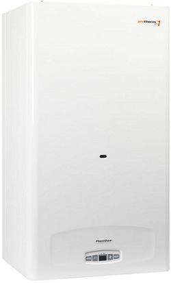

Владимир_V Опубліковано: 9 червня 2013 Поділитись Опубліковано: 9 червня 2013 Подскажите что может быть: в момент когда должен быть разжог котла высвечивается ошибка F1; после нажатия на кнопку RESET, происхдит розжог, горит пламя секунд 20 и потом опять появляется F1 и пламя гаснет. Спасибо. Посилання на коментар Поділитися на інших сайтах More sharing options...
murava Опубліковано: 10 червня 2013 Поділитись Опубліковано: 10 червня 2013 Переверните вилку в розетке. Смена фазировки иногда лечит такую ошибку. Посилання на коментар Поділитися на інших сайтах More sharing options...
troll_9000 Опубліковано: 10 червня 2013 Поділитись Опубліковано: 10 червня 2013 Подскажите что может быть: в момент когда должен быть разжог котла высвечивается ошибка F1; после нажатия на кнопку RESET, происхдит розжог, горит пламя секунд 20 и потом опять появляется F1 и пламя гаснет. Спасибо. А что инструкция с кодами ошибок говорит? или нет ее просто? Посилання на коментар Поділитися на інших сайтах More sharing options...
Владимир_V Опубліковано: 10 червня 2013 Автор Поділитись Опубліковано: 10 червня 2013 А что инструкция с кодами ошибок говорит? или нет ее просто? По инструкции: F1 - зупинка роботи NTC датчика температури зворотної ОВ Посилання на коментар Поділитися на інших сайтах More sharing options...
fagot68 Опубліковано: 10 червня 2013 Поділитись Опубліковано: 10 червня 2013 F1 - зупинка роботи NTC датчика температури зворотної ОВ А как он в розжиг идёт с убитым датчиком? Чего не то....... Добавлено через 43 секунды Protherm «Пантера» 28 KTVверсия какая? Посилання на коментар Поділитися на інших сайтах More sharing options...
Владимир_V Опубліковано: 10 червня 2013 Автор Поділитись Опубліковано: 10 червня 2013 А как он в розжиг идёт с убитым датчиком? Чего не то....... Добавлено через 43 секунды версия какая? Незнаю какая версия, может можно определить по серийному номеру: 21094628KTVUA17 3100005094N2 Посилання на коментар Поділитися на інших сайтах More sharing options...
fagot68 Опубліковано: 10 червня 2013 Поділитись Опубліковано: 10 червня 2013 Владимир_V, Такой? Посилання на коментар Поділитися на інших сайтах More sharing options...
Владимир_V Опубліковано: 10 червня 2013 Автор Поділитись Опубліковано: 10 червня 2013 Владимир_V, Такой? Да точно такой Посилання на коментар Поділитися на інших сайтах More sharing options...
fagot68 Опубліковано: 10 червня 2013 Поділитись Опубліковано: 10 червня 2013 Ошибка F1 в этом котле никак не связана с датчиком NTC .Ошибка говорит о том,что после розжига горелки котёл не видит пламя. 1 Посилання на коментар Поділитися на інших сайтах More sharing options...
Тарасов Опубліковано: 11 червня 2013 Поділитись Опубліковано: 11 червня 2013 Этож надо такому случиться и у меня перестал работать котел Протерм Пантера 24 турбо, может и мне кто то подскажет... Котел включается, насос работает, едет искра, а котел не поджигается, после чего выдает ошибку F.28, пробовал через Резет, выключал из розетки и переворачивал ее наоборот, все равно одно и тоже....подскажите плиз.... шо случилось... Посилання на коментар Поділитися на інших сайтах More sharing options...
fagot68 Опубліковано: 11 червня 2013 Поділитись Опубліковано: 11 червня 2013 Тарасов, версию котла скажите.У разных версий разные начинки. Посилання на коментар Поділитися на інших сайтах More sharing options...
Тарасов Опубліковано: 11 червня 2013 Поділитись Опубліковано: 11 червня 2013 Тарасов, версию котла скажите.У разных версий разные начинки. А что значит версия котла... Посилання на коментар Поділитися на інших сайтах More sharing options...
fagot68 Опубліковано: 11 червня 2013 Поділитись Опубліковано: 11 червня 2013 Незнаю какая версия, может можно определить по серийному номеру: 21094628KTVUA17 последние 2 цифры версия.Судя по ошибке ,то у Вас версия 19. F28 безуспішні спроби розпалу під час пуску Добавлено через 1 минуту Неисправен газовый клапан скорее всего,или управление ним(ну конечно ,если на входе есть газ). 1 Посилання на коментар Поділитися на інших сайтах More sharing options...
Тарасов Опубліковано: 12 червня 2013 Поділитись Опубліковано: 12 червня 2013 последние 2 цифры версия.Судя по ошибке ,то у Вас версия 19. Добавлено через 1 минуту Неисправен газовый клапан скорее всего,или управление ним(ну конечно ,если на входе есть газ). Да это эта модель. Газ есть, так как рядом стоит газовая плита и работает. Сам снял переднюю обшивку и добрался до камеры сгорания, попробовал поджечь, но искра идет, а газа нет-не поступает в камеру...вот такие дела А что подскажете делать...вызывать спеца или может какой совет дадите и я сам справлюсь... Посилання на коментар Поділитися на інших сайтах More sharing options...
fagot68 Опубліковано: 12 червня 2013 Поділитись Опубліковано: 12 червня 2013 вызывать спеца или может какой совет дадите и я сам справлюсь... Извините,но только спеца.Это газовый клапан(или плата),и там нужно понимать и знать куда лезешь,ибо это таки газ-а он ошибок не пращает. зы :ЛС почитайте... Посилання на коментар Поділитися на інших сайтах More sharing options...
