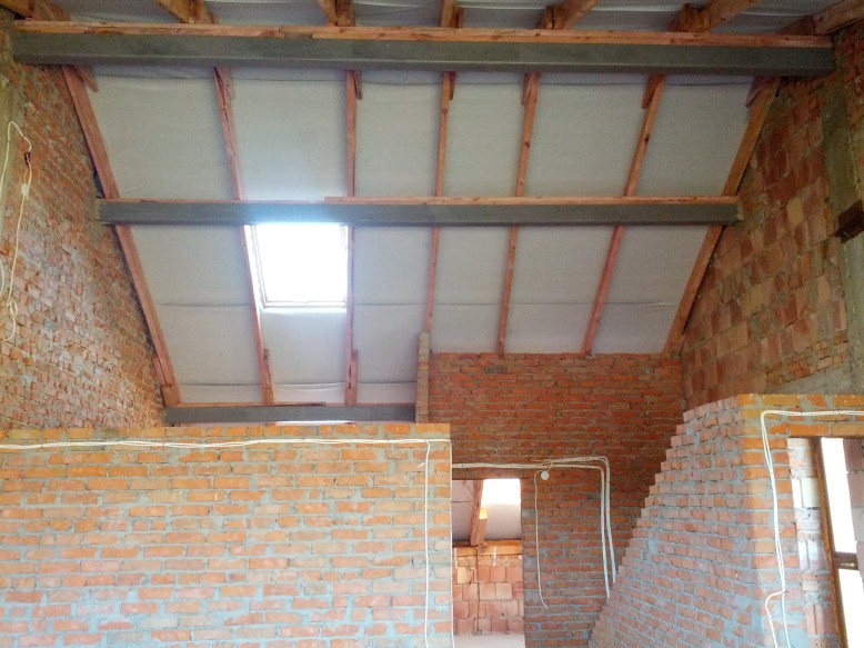

Нужна бригада строителей для возведения 30-метрового перекрытия в мансарде, находящейся в Ворзеле.
Дом построен и сдан, есть крыша. Существует проблема заноса ж/б балок, так как квартира находится на третьем этаже и лестницы достаточно крутые. Есть чертежи перекрытия и лестницы.
Могли бы форумчане порекомендовать хорошую бригаду? Также интересует цена.

Я тут понемногу разбиваю работу на части, чтобы понять, из чего формируется цена. У меня получается следующее:
- работа (монтаж опалубки, монтаж и варка каркаса, заливка бетоном, засыпка керамзитом, заливка стяжкой, снятие опалубки) = 8000
- аренда опалубки (месяц?) = 1000
- доставка и подъем железа = ???
- подача бетона бетононасосом = 2000
- доставка и подъем керамзита = ???
- заливка стяжки пневмонасосом = 1500
- материалы (железо, бетон, керамзит, стяжка) = 21000 + 1800 + 2200 + 600 = 25600
итого:
материалы = 25600
работа = 8000
сопутств. аренда и услуги = 4500-5400
= 39000
вводные:
- 30 квадратных метров перекрытия.
- перекрытие монтируется над третьим этажом (мансарда), крыша уже установлена.
- вариант затаскавания балок - снять деревянные ступеньки и через лестничную шахту, лебедкой, балка сверху для крепления лебдки есть.
- вариант с бетоном и стяжкой - насосом или через крышу или так же через лестничную клетку.
бетононасосов к сожалению дешевле 2000 гривен и мин. 2 часа не нашел. при производительности в 50 кубометров в час, нужные 3 кубометра будут закачаны за пару минут.
керамзит походу поднимать ручками, 75 мешков.
стяжку - можно насосом покомпактнее, 1.2 куба.
подскажите пожалуйста, в чем я ошибаюсь? мож какие этапы пропустил или порядок цен не тот?

Очень дорого как-то получается для 30-ти квадратов. Железа много, бетона мало??? Какие стены опоры? Может балки нафиг? Цельную мон.плиту влупить с двойным каркасом? Балки разрывают плиту, а это не есть хорошо. Может одну оставить, а остальные нафиг? А что говорят местные спецы?
вот и у меня не проходящее ощущение, что как-то всё не по тем ценам.
железа получается 2 тонны. нашел в инете - 10к гривен за тонну 24см двутавров. так в среднем и посчитал.
бетона - 2.6 куба где-то, посчитал 3 по 600 за куб = 1800. он заполняет только нижние 10см. перекрытия из 24 см.
дальше 10см керамзита (2.6 куба) = по 800 грн = 2200
дальше стяжка 4см = 1.2 куба = 600
стены опоры - наружная кирпич 38см.
внутренняя - обычные кирпичи.
сейчас фото приаттачу лучше :)
Слева видна внутренняя стена, мелкие кирпичи.
Справа наружная - 38см толщина их по идее.

Конструктор "Вася", думаю можно лупонуть цельную мон плиту. Никакой сложности у Вас нет. Насос можно в окно. Арматуру поднять - это не балку. Цена должна быть намного ниже. Найдите нормальных местных спецов с "головой".:beer:
И еще вопрос, что Вы там хотите утеплить керамзитом? У Вас не утепленная кровля?
Плиту надо лить 180 мм. эсли будет надоьность, то утеплять пол чердака минвавтой или ............
керамзит - наполнитель плиты, видать для облегчения конструкции.
а крыша - её ещё предстоит утеплять :)
так ведь армированый бетон и так получается цельный. продольные такие себе плиты между балками. по 6 метров.
там же в плите ещё окно для ступеней, поэтому не ровный прямоугольник получается.
Какое облегчение? Зачем? Убрать вес балок, лупнуть плиту 180мм. с двойным карасом арм. д.12 яч.200/200 и весь вопрос. Нашли блин стратегический объект. Там где окно лесн. шахты одну балку оставить, остальные нафиг. Цельная мон.плита будет работать намного лучше чем разорванная балками, но конечно надо глянуть опоры П. :lol::lol::beer:Незаморачивайтесь и непереплачивайте.:beer:
отака-то от фигня, малятки :(
знач проект переделывать?
