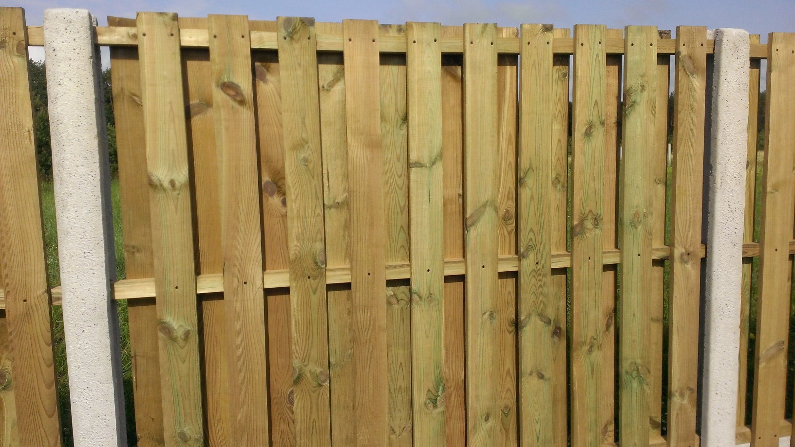

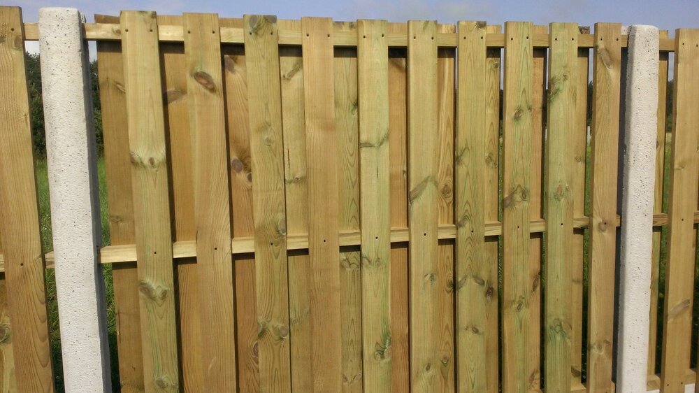

mavriciy Опубліковано: 2 липня 2013 Поділитись Опубліковано: 2 липня 2013 Константа, фирма, торгуют Гладиатором-1-2-3 Интересно как вы обрабатываете Гладиатором забор после его установки? Он везде проходит? Мы опускали порезанные доски в ванночку по два раза... Посилання на коментар Поділитися на інших сайтах More sharing options...
Татьяна5 Опубліковано: 2 липня 2013 Автор Поділитись Опубліковано: 2 липня 2013 Интересно как вы обрабатываете Гладиатором забор после его установки? Он везде проходит? Мы опускали порезанные доски в ванночку по два раза... это Гладиатор-3? если да, то сказала бы, что Вы очень слабую концентрацию раствора сделали Вагнер, Вагнер, и еще раз Вагнер + уметь им пользоваться. Он везде проходит 1 Посилання на коментар Поділитися на інших сайтах More sharing options...
mavriciy Опубліковано: 2 липня 2013 Поділитись Опубліковано: 2 липня 2013 это Гладиатор-3? если да, то сказала бы, что Вы очень слабую концентрацию раствора сделали Вагнер, Вагнер, и еще раз Вагнер + уметь им пользоваться. Он везде проходит Это что такое? На счет концентрации я так думаю придется дорабатывать, индивидуально.И так 460 пролетов на 9 соседей. Посилання на коментар Поділитися на інших сайтах More sharing options...
Татьяна5 Опубліковано: 2 липня 2013 Автор Поділитись Опубліковано: 2 липня 2013 На счет концентрации я так думаю придется дорабатывать 5кг на 50 литров. Судя по фото - у Вас концентрация 5 кг на 100 литров. Так и есть? wagner.prom.ua/p2647841-kraskopult-wagner-w550.html - сопла нужного диаметра докупаются отдельно 1 Посилання на коментар Поділитися на інших сайтах More sharing options...

mavriciy Опубліковано: 2 липня 2013 Поділитись Опубліковано: 2 липня 2013 5кг на 50 литров. Судя по фото - у Вас концентрация 5 кг на 100 литров. Так и есть? Один к десяти, как менеджер сказал. Вот дерево только свежеспил- может из-за этого? Посилання на коментар Поділитися на інших сайтах More sharing options...
