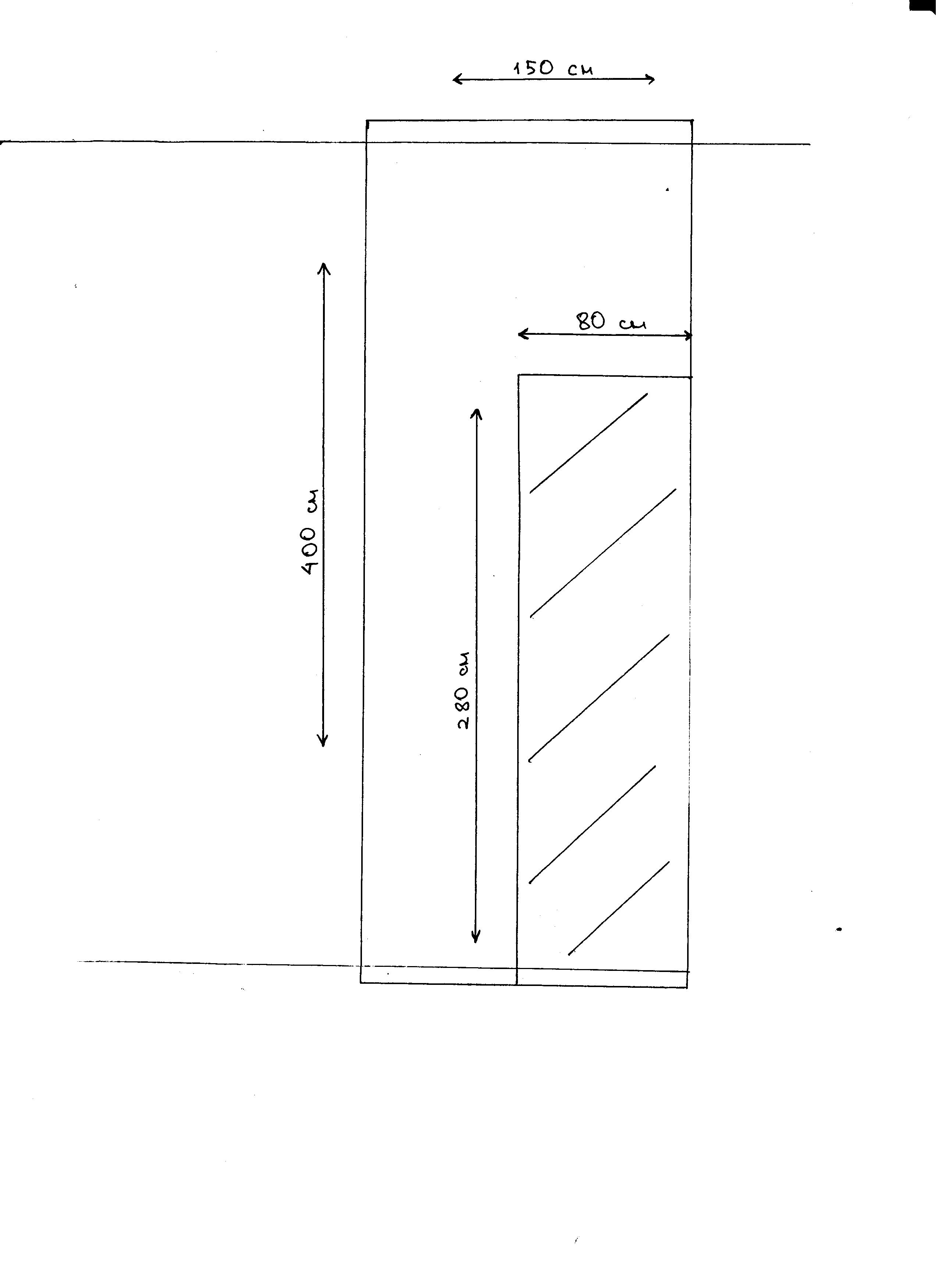

Dalllas Опубліковано: 9 червня 2013 Поділитись Опубліковано: 9 червня 2013 Нужен совет, как правильно сделать проем под лестницу в плите перекрытия. Много читал, слушал советы. Вопрос собственно вот в чем. - можно ли с одного края срезать полосу в 80 см шириной и длиной 250см. Размер панели 4м х 1.5м. Опирается на два края, нагрузки более сверху не будет. Возможен ли такой вариант? -Второй вариант предложен такой - вырезать тот же проем в 80 см шириной, но уже внутри панели оставив не тронутым край, т.е. отступив 25-30 см. Спасибо! Посилання на коментар Поділитися на інших сайтах More sharing options...
Jetfigter2015 Опубліковано: 9 червня 2013 Поділитись Опубліковано: 9 червня 2013 Второй вариант предложен такой - вырезать тот же проем в 80 см шириной, но уже внутри панели оставив не тронутым край, Це точно робити небезпечно, не підпираючи додатково плиту. З першим нічого зрозуміло. Намалюйте, щоб було зрозуміліше. Посилання на коментар Поділитися на інших сайтах More sharing options...
zalstas Опубліковано: 9 червня 2013 Поділитись Опубліковано: 9 червня 2013 оба варианта не подходят Посилання на коментар Поділитися на інших сайтах More sharing options...
Dalllas Опубліковано: 14 червня 2013 Автор Поділитись Опубліковано: 14 червня 2013 Вот схема панели, как планируется сделать проем под лестницу. Заштрихован участок который будет вырезаться. Посилання на коментар Поділитися на інших сайтах More sharing options...
Jetfigter2015 Опубліковано: 15 червня 2013 Поділитись Опубліковано: 15 червня 2013 Вот схема панели, как планируется сделать проем под лестницу Так різати плиту не варто. Надто небезпечно потім під нею жити. Варіантів три: 1. Розрізаєте по всій довжині та краном знімаєте лишнє ( не економічно та багато роботи) 2. Знімаєте плиту та монолітите даний участок 3. Поперек плити монтуєте балку, розрізаєте плиту поперек над балкою, а потім вже вирізаєте цей прямокутник. Посилання на коментар Поділитися на інших сайтах More sharing options...
