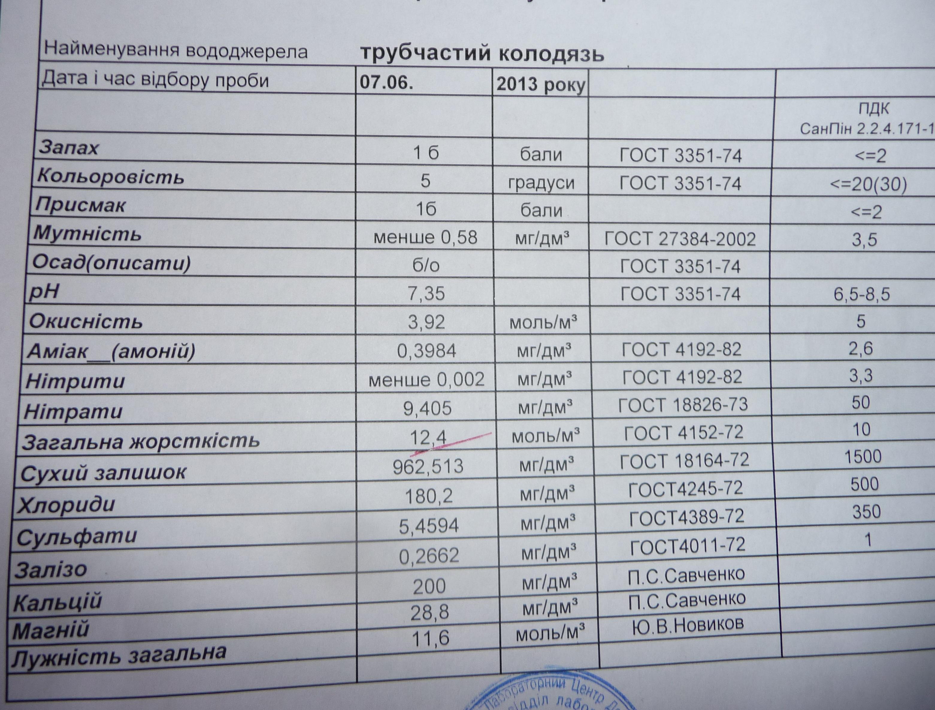

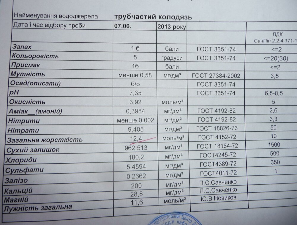

Len4ek Опубліковано: 8 червня 2013 Поділитись Опубліковано: 8 червня 2013 Сделали анализ воды из скважины на участке (Борисполь), скважина 30 метров глубиной. Хотим в дом поставить систему полной очистки и умягчения воды. Производительность системы нужна на 4-5 человека. Бюджет не более 13000грн. Посоветуйте, что лучше поставить и у кого заказать. Заранее спасибо! Посилання на коментар Поділитися на інших сайтах More sharing options...
Analitic Опубліковано: 11 червня 2013 Поділитись Опубліковано: 11 червня 2013 Сделали анализ воды из скважины на участке (Борисполь), скважина 30 метров глубиной. Хотим в дом поставить систему полной очистки и умягчения воды. Производительность системы нужна на 4-5 человека. Бюджет не более 13000грн. Посоветуйте, что лучше поставить и у кого заказать. Заранее спасибо! Бюджета в 13000 грн. хватит для установки полного комплекса очистки на дом под "ключ" (производительностью до 1.5 м3/час). фильтр грубой очистки с картриджем 50 мкм, систему умягчения Сlack Corporation (USA) (отдельно баллон +солевой бак), патронный фильтр для тонкой очистки Дополнительно потребуются средства на доочистку питьевой воды на кухне - а это ~ от 2500 грн. ТОЛЬКО у нас ЛУЧШИЕ ЦЕНЫ, СЕРВИС и СПЕЦИАЛИСТЫ Посилання на коментар Поділитися на інших сайтах More sharing options...
Len4ek Опубліковано: 12 червня 2013 Автор Поділитись Опубліковано: 12 червня 2013 Нужна помощь еще специалистов. По анализу видно, что жесткость и щелочность очень сильно выбиваются. Технологи из экософта сказали, что система комплексной очистки в моем случае категорически запрещена, ввиду большого показателя щелочности. То есть при реакции нашей воды со смолами фильтров, в конце процесса, будет вырабатываться сода, что очень пагубно для кожи . И что под наш анализ воды, не подойдет ни одна комплексная система очистки . Единственные доступный вариант - это электромагнитный умягчитель + угольный фильтр. Промышленный обратный осмос не рассматриваем ввиду большой стоимости. Пожалуйста гляньте анализ воды и скажите действительно ли все так печально и система ECOSOFT FK 1252 CG нам не подходит. Заранее спасибо за помощь. Посилання на коментар Поділитися на інших сайтах More sharing options...
