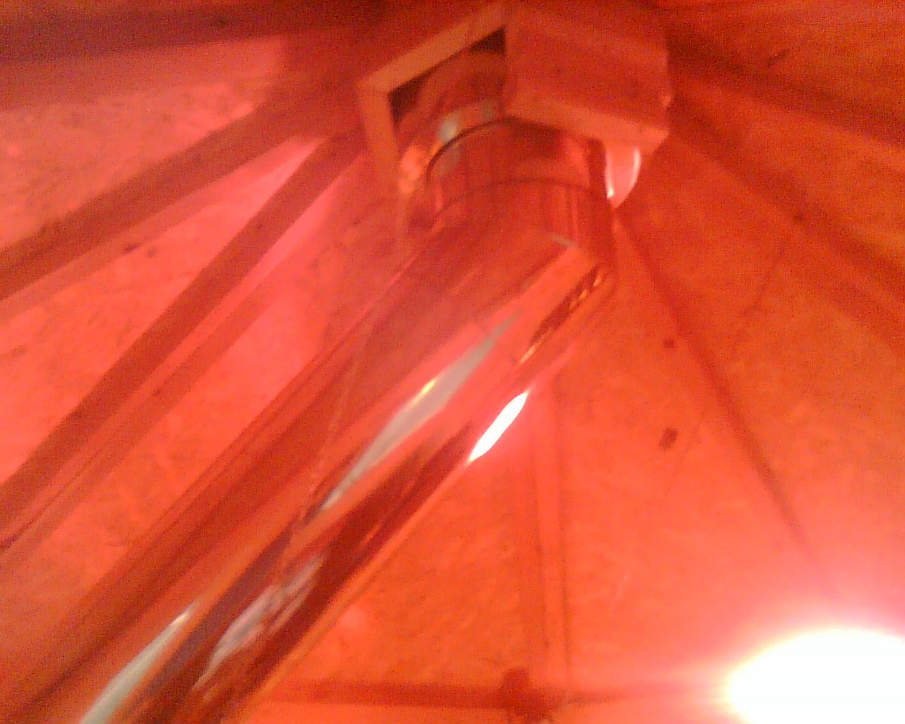

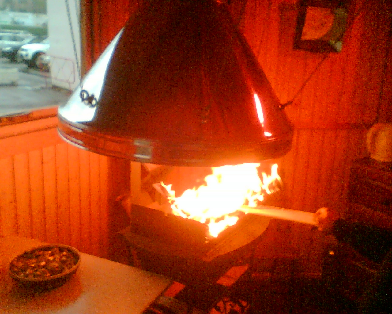

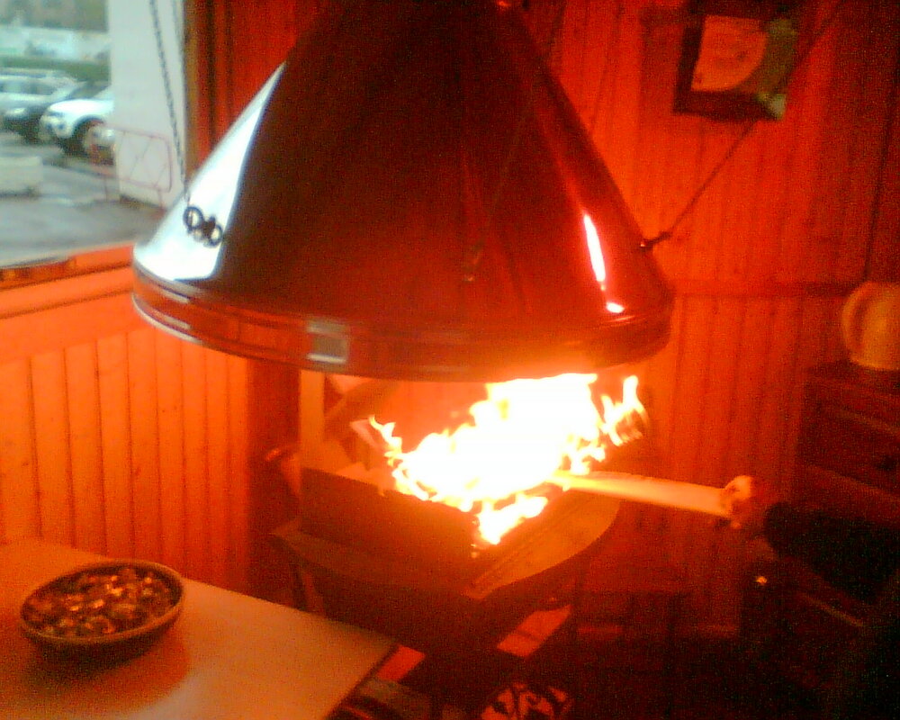

Деревянщик Опубліковано: 10 червня 2013 Поділитись Опубліковано: 10 червня 2013 Я так понимаю, что-то типа такого хотите. 1 Посилання на коментар Поділитися на інших сайтах More sharing options...
Serg_Nikol Опубліковано: 10 червня 2013 Автор Поділитись Опубліковано: 10 червня 2013 Я так понимаю, что-то типа такого хотите. Да, принцип тот. Только огонь пониже, прям в полу. Идея с колесом простая и оригинальная! Посилання на коментар Поділитися на інших сайтах More sharing options...
