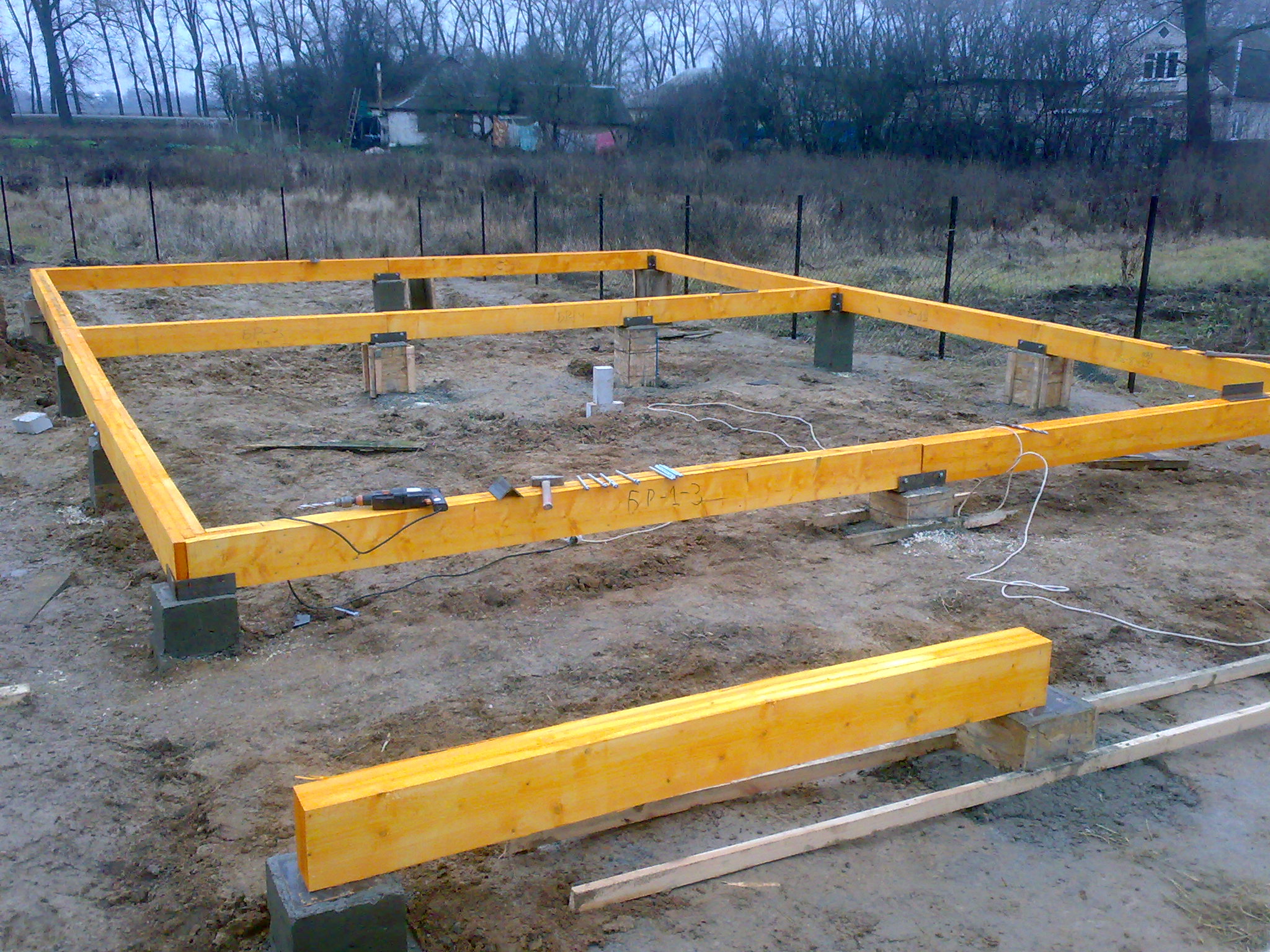

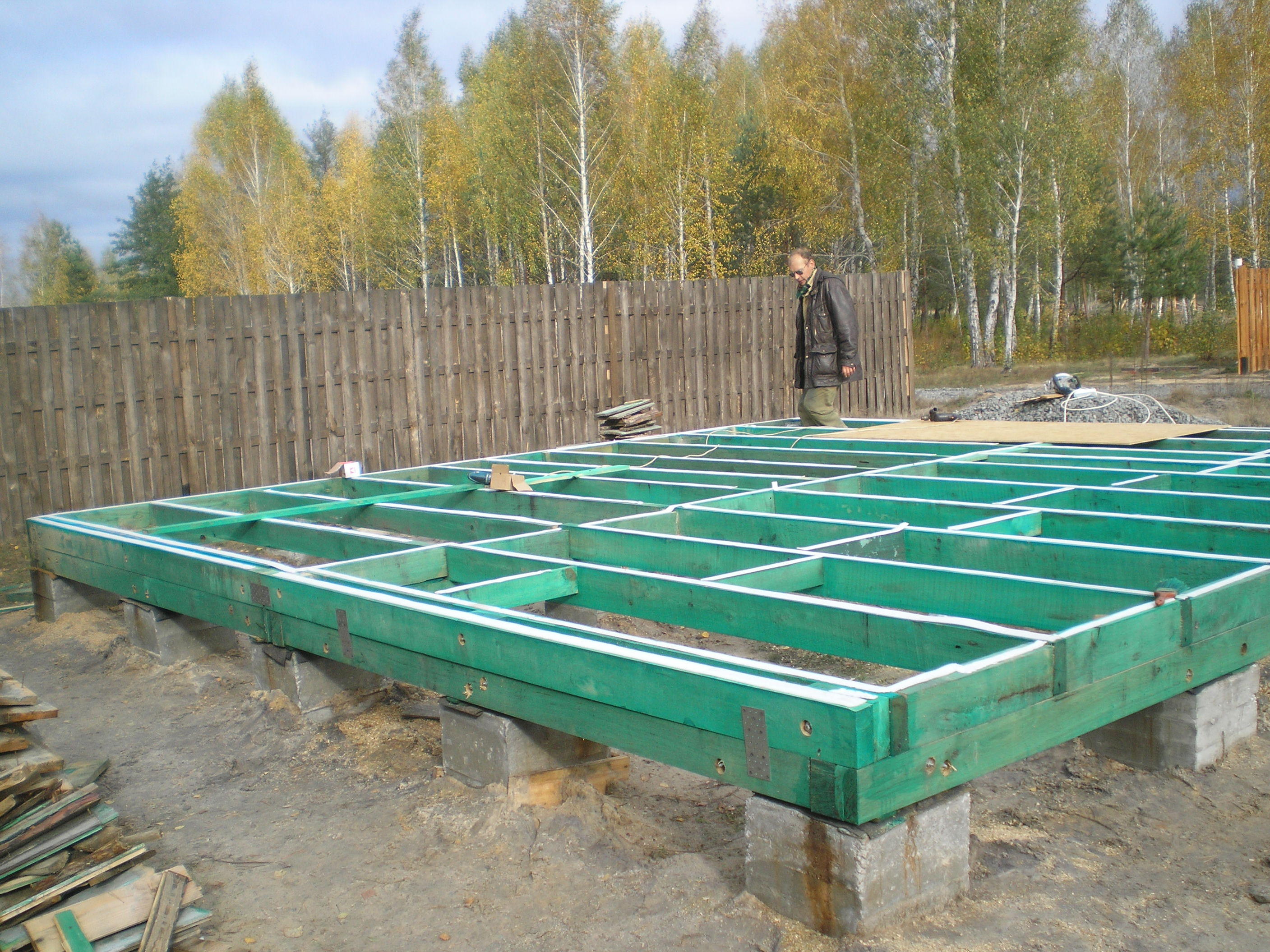

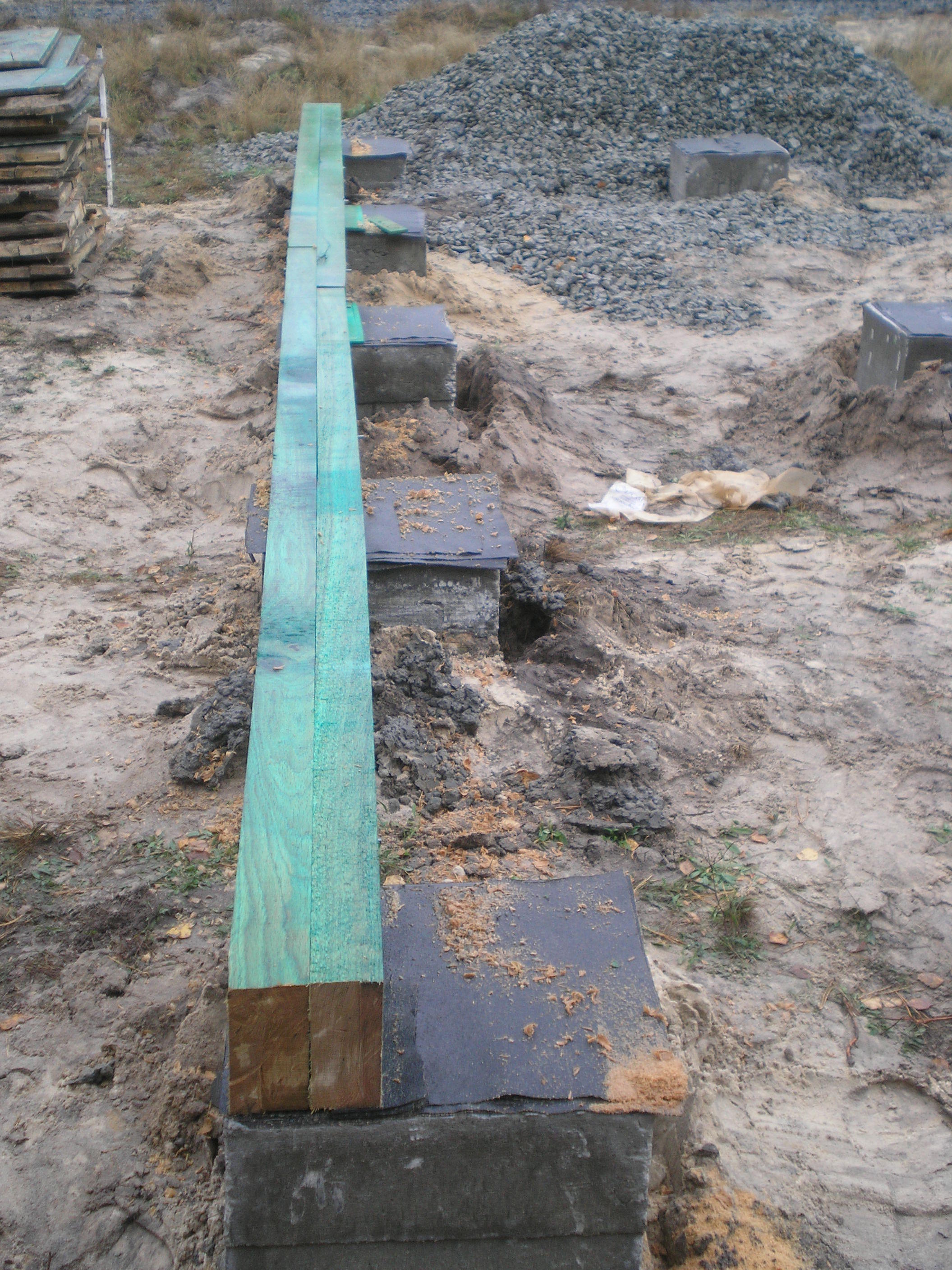

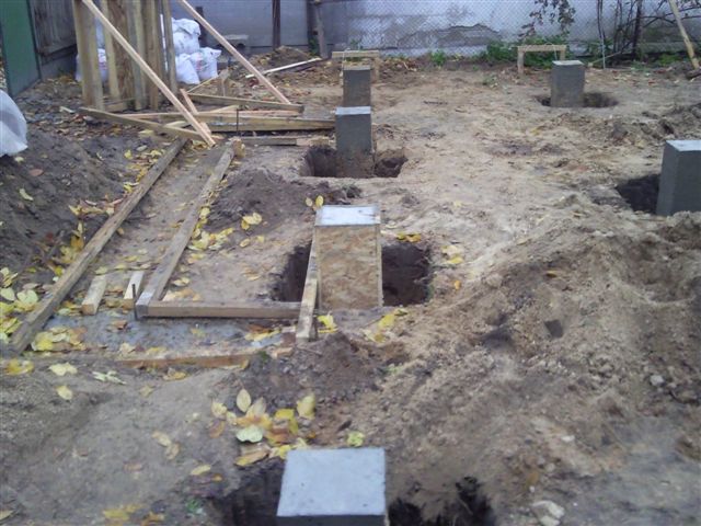

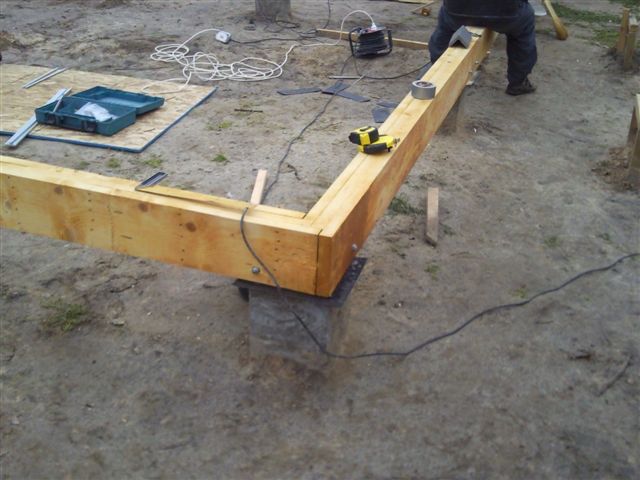

Деревянщик Опубліковано: 7 червня 2013 Поділитись Опубліковано: 7 червня 2013 Фундамент у Вас совсем не под каркасный дом. В разрезе стен это четко видно. Для каркасного дома достаточна, в зависимости от свойств грунта, или шведская плита или столбчатый фундамет. я бы на Вашем месте зря деньги не тратил, а пообщался со строителями каркасных домов. (Со мной например;)) Пример фундамента под каркасник прилагаю. Посилання на коментар Поділитися на інших сайтах More sharing options...
