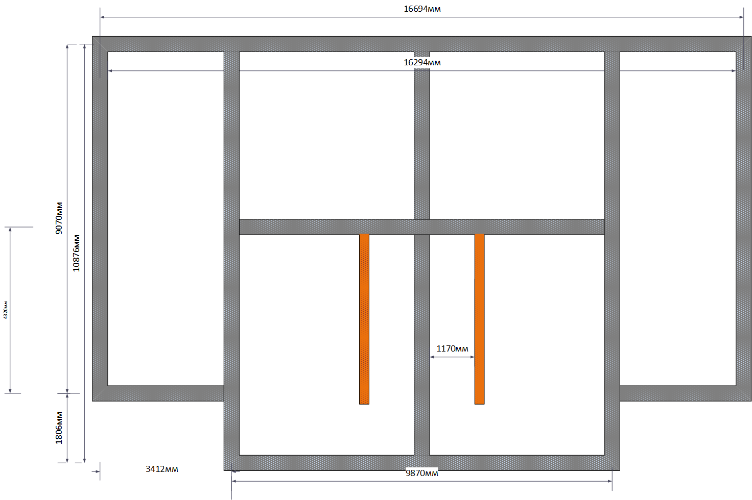

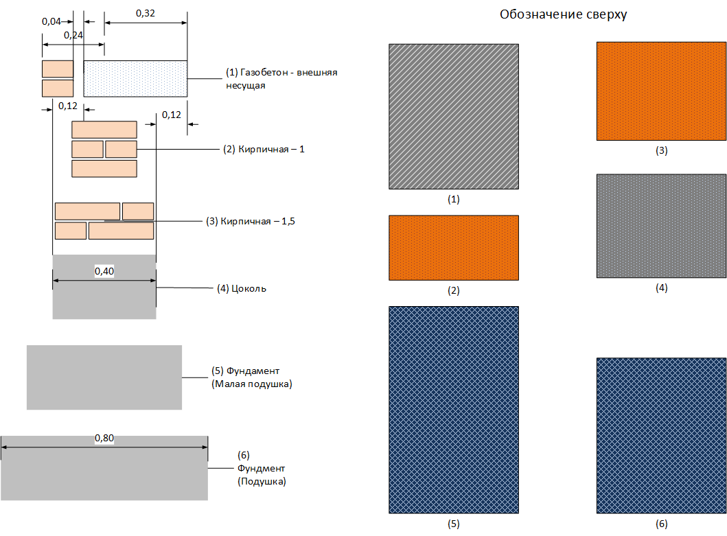

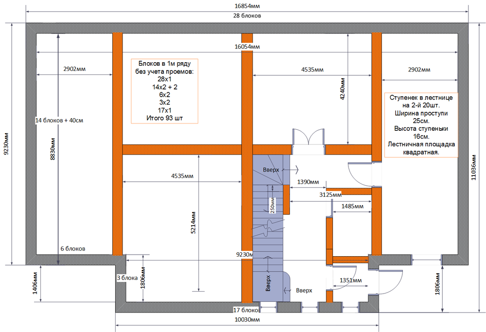

C0lumbus Опубліковано: 2 червня 2013 Поділитись Опубліковано: 2 червня 2013 Пришло лето и время завести тему-дневник по постройке дома на Нивках Дом будет строиться на месте старого одноэтажного. Проект 2 этажа + подвал + чердак. Высота (черновая тут и дальше) подвального помещения (он же цоколь) 2.40 м 1-го этажа 3 метра, 2-го этажа 2.8 Материалы - пироги стен Подвал - термоблоки (пенопласт + армирование + заливка цементом внутри) 40 см (10 см пенопласт, 30 заливка) либо монолит 30 см (просчитываю возможность кладки термоблоков по периметру и внутренние стены - монолит, зачем утеплять внутренние стены?, как их присобачить к друг-другу). Будут так же армированные колонны в углах по высоте всего дома. Перекрытие подвал - 1-й этаж — железобетонные плиты. 1-й этаж газобетон D500 Аэрок 400 мм, прослойка воздуха 30-40 мм, облицовочный кирпич 12 см Перекрытие несьемная опалубка. 2-й этаж газобетон D400 375 мм, прослойка воздуха 30-40 мм, облицовочный кирпич 12 см Перекрытие дерево Чердак, пирог аналогичный второму этажу. И металлочерепица, как крыша над головой Внутренние стены — кирпич полнотелый: 2 кирпича разделяющая стена и 1.5 остальные. Возможно ГБ для лучшей звукоизоляции. Приблизительный набросок измененного плана архитектора (рисовали в Visio) во вложении. Плюс цоколь с колоннами (пятнашки квадратные). Активно читаем темы на форуме и статьи по поводу утепления и возникаем масса вопросов, просьба покритиковать, посоветовать: реально ли необходим D500 на первом этаже? Производитель указывает максимум 3 этажа, у нас еще ведь будут колонны в ключевых углах, на пересечении армироваться, т.е. нагрузка будет распределена на них тоже. Склоняюсь к D400 375 мм. Если брать таки D500, нужно ли его утеплять мин.ватой, по расчетам достаточно 375-400 мм? Чем проще стена - тем лучше. Фотографии собираются и обрабатываются, будут чуть позже. Есть идея поставить фотик на съемку в течении дня и склеить результат. Наступают бессонные ночи с калькулятором и рулеткой в руках :D Найдена толковая бригада из Ивано-франковска и области, которая имеет хороший опыт, цены более-менее приличные и хорошие отзывы от знакомых Плановая дата заселения - осень 2013. Спасибо за внимание и благодарим за помощь! С уважением, Олег и Людмила + анонимные пользователи Посилання на коментар Поділитися на інших сайтах More sharing options...

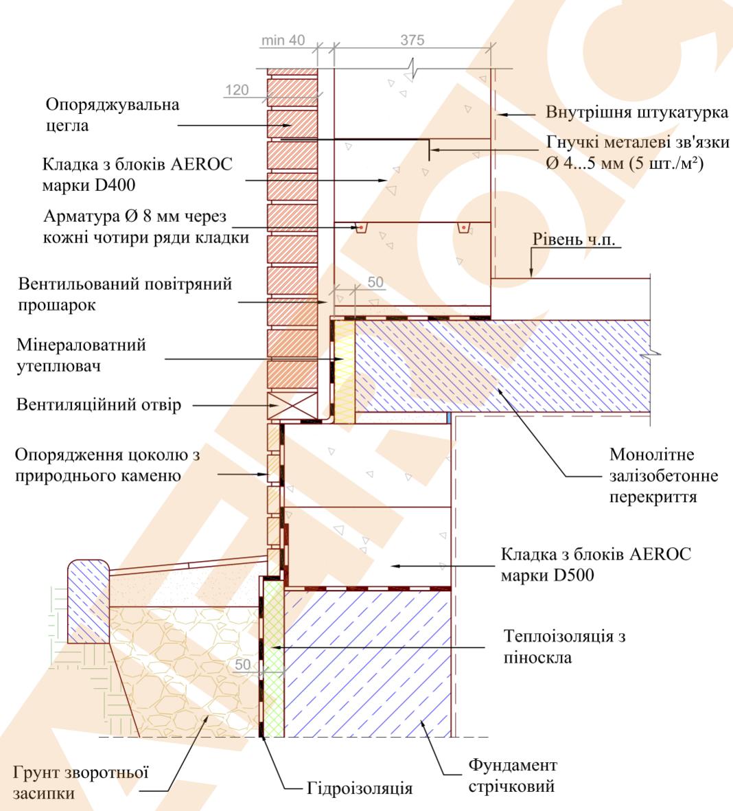

scvosniak Опубліковано: 2 червня 2013 Поділитись Опубліковано: 2 червня 2013 Подвал - термоблоки (пенопласт + армирование + заливка цементом внутри) 40 см (10 см пенопласт, 30 заливка) либо монолит 30 см (просчитываю возможность кладки термоблоков по периметру и внутренние стены - монолит, зачем утеплять внутренние стены?, как их присобачить к друг-другу). Будут так же армированные колонны в углах по высоте всего дома. Перекрытие подвал - 1-й этаж — железобетонные плиты. 1-й этаж газобетон D500 Аэрок 400 мм, прослойка воздуха 30-40 мм, облицовочный кирпич 12 см Перекрытие несьемная опалубка. 2-й этаж газобетон D400 375 мм, прослойка воздуха 30-40 мм, облицовочный кирпич 12 см С уважением, Олег и Людмила + анонимные пользователи фундамент 30см, стена 50 с лишним. получается облицовочный в воздухе висит либо ГБ смещен во внутрь..? 1 Посилання на коментар Поділитися на інших сайтах More sharing options...
Игореха Опубліковано: 2 червня 2013 Поділитись Опубліковано: 2 червня 2013 либо ГБ смещен во внутрь..? 400й блок как минимум на 23 см внутрь?? Похоже, автор хочет поразить нас применением сверхсекретных новейших технологий строительства ;):D 1 Посилання на коментар Поділитися на інших сайтах More sharing options...

scvosniak Опубліковано: 3 червня 2013 Поділитись Опубліковано: 3 червня 2013 судя по схеме фундамент 40см, а не 30. и непонятно, есть ли армопояс между ГБ D500 и ПК? 1 Посилання на коментар Поділитися на інших сайтах More sharing options...
MACTEP JIOMACTEP Опубліковано: 3 червня 2013 Поділитись Опубліковано: 3 червня 2013 (змінено) Подвал - термоблоки (пенопласт + армирование + заливка цементом внутри) 40 см (10 см пенопласт, 30 заливка) либо монолит 30 см (просчитываю возможность кладки термоблоков по периметру и внутренние стены - монолит, зачем утеплять внутренние стены?, как их присобачить к друг-другу). Использование термоблоков в подвале, на мой взгляд, плохая идея. На глубине 1,5 метра давление порядка 1500-2000 кг/м2. ППС не предназначен для таких нагрузок. Положите ППС на пол, положите на него,например, поддон и надавите хоть одним колесом автомобиля, а лучше двумя. Вот вам и приближенная модель воздействия давления на ППС. Для утепления фундаментов и цоколей разумней использовать ЭППС. К тому же ЭППС влагонепроницаем, а ППС как раз очень даже. А вот для утепления дома, как раз ЭППС не подходит. Если вам подходит технология несъемной опалубки для подвала воспользуйтесь съемной "несъемной" опалубкой. Может вам так понравится, что и весь дом так построите. Перекрытие подвал - 1-й этаж — железобетонные плиты. У меня тоже плиты. Поддерживаю. 1-й этаж газобетон D500 Аэрок 400 мм, прослойка воздуха 30-40 мм, облицовочный кирпич 12 см Рассмотрите вариант вентилируемого фасада (ссылка устарела) Я еще не делал его себе, но уже запланировал на осень. Изначально я планировал отштукатурить и покрасить фасад, но когда увидел дом отделанный мармороком, передумал. Уменьшил толщину ППС снаружи (денег сэкономил), а сэкономленное решил потратить на утепление минватой и марморок. Перекрытие несьемная опалубка. Все монолитные и сборно-монолитные перекрытия - это большие затраты времени (самой главное) и денег. ПК'шки стоят порядка 150-200 грн за м2, ну и доставка и монтаж. Отмечу, что несущая способность плит перекрытия, как минимум, вдвое выше - 800 кг/м2 против 350-450 кг/м2. Меня отговорили от сборно-монолитных перекрытий в пользу плит перекрытий. Понадобился только небольшой монолитный участок между подвалом и первым этажом. Ну и замечу, что при пожаре масса ППС на головой - это очень плохо. А на потолке на него будет самой сильное воздействие температуры. Но уж если рассматривать такое перекрытие, то я на форуме видел буквально пару строек когда такое перекрытие использовалось с феноменальной эффективностью. Вот пример. Утепленный фундамент и перекрытие - суть массивный тепловой аккумулятор. Великолепно!!! Вот о таком монолитном перекрытии я бы подумал. Ну по крайней мере не отверг бы сразу. Перекрытие дерево У меня мансарда, но принцип тот же. Делайте сразу фальшбалки для крепления потолка. Чтоб потом не просить совета, как избавится от вибраций при ходьбе по потолку. И металлочерепица, как крыша над головой Рассмотрите вариант (ссылка устарела) В отличии от МЧ нет сквозных отверстий при монтаже. И более того, технологические отверстия для крепления, которые формируются при производстве, защищены от коррозии. Поищите видео монтажа, там все просто и понятно. Бригада толковая, есть возможность расширения количества строителей на кладочные работы, работы по вязке арматуры, устройства крыши. В общем на те этапы, которые можно ускорить Будем ставить на то, через сколько вы их переквалифицируете в жопоруких лживых гнид? К сожалению это неизбежно. К тому же есть надзор в лице сурового тестя, но пасаран С обрезом он будет существенно суровей. Змінено 3 червня 2013 користувачем MACTEP JIOMACTEP 1 Посилання на коментар Поділитися на інших сайтах More sharing options...
C0lumbus Опубліковано: 4 червня 2013 Автор Поділитись Опубліковано: 4 червня 2013 судя по схеме фундамент 40см, а не 30. и непонятно, есть ли армопояс между ГБ D500 и ПК? Решили стены подвала таки 40 делать, 30 маловато для большого дома. Армопояс будет, все по технологии кладки ГБ. Я так понял, что если монолит, то он заменяет армопояс, плиты перекрытия — нужно делать армопояс. Использование термоблоков в подвале, на мой взгляд, плохая идея. На глубине 1,5 метра давление порядка 1500-2000 кг/м2. ППС не предназначен для таких нагрузок. Положите ППС на пол, положите на него,например, поддон и надавите хоть одним колесом автомобиля, а лучше двумя. Вот вам и приближенная модель воздействия давления на ППС. Для утепления фундаментов и цоколей разумней использовать ЭППС. К тому же ЭППС влагонепроницаем, а ППС как раз очень даже. А вот для утепления дома, как раз ЭППС не подходит. Если вам подходит технология несъемной опалубки для подвала воспользуйтесь съемной "несъемной" опалубкой. Может вам так понравится, что и весь дом так построите. Спасибо, глянули этот вариант. Остановились (пока что ) на монолите и будем брать в аренду нормальную опалубку (листы фанеры или что-то такое). Рассмотрите вариант вентилируемого фасада Облицовочный кирпич уже давно куплен, будет использоваться имено он. Я бы, конечно, делал либо вентилируемый фасад как у Вас в примере либо просто штукатурку. Все монолитные и сборно-монолитные перекрытия - это большие затраты времени (самой главное) и денег. Согласен, но опять таки нюансы. Дом широкий (17 м) и для того, чтобы дотянуть плиты перекрытия со стороны улицы на вторую половину дома нужен мощный кран, подъед с узкой стороны либо затруднен либо невозможен. Вызовем крановщика и тогда уже окончально решим с перекрытием 1-2 этажа. Насчет кровли, спасибо, изучим этот вариант. Будем ставить на то, через сколько вы их переквалифицируете в жопоруких лживых гнид? К сожалению это неизбежно. Тут без комментариев пока что, время покажет С обрезом он будет существенно суровей. Однозначно :D Обновление по материалам: на оба этажа будем использовать D400 400 мм, без утеплителя, воздушная прослойка 30 мм и облицовочный кирпич. Грубый расчет дал 136 кубов ГБ и получается где-то столько же мешков клея По процессу: сводим плиты перекрытия, размеры блоков ГБ и облицовочного кирпича, чтобы выйти на запланированную площадь и размеры застройки. Найдено пару бригад/компаний по вывозу строймусора, земли и копки котлована с некусучей стоимостью услуг. Посилання на коментар Поділитися на інших сайтах More sharing options...
MACTEP JIOMACTEP Опубліковано: 4 червня 2013 Поділитись Опубліковано: 4 червня 2013 Решили стены подвала таки 40 делать, 30 маловато для большого дома. Армопояс будет, все по технологии кладки ГБ. Я так понял, что если монолит, то он заменяет армопояс, плиты перекрытия — нужно делать армопояс. Да-да-да-да-да!!!!!!! Это мой самый любимый момент! Давайте нальем на 30% бетона больше! Я бы в частном строительстве запретил бы не только товарный бетон, но и бытовые бетономешалки. Чтоб интернеты переполнились стенаниями любителей влить лишних кубов 20 бетона замешенного вручную. И только через пару поколений разрешил бы бетономешалки. У меня по вашему цоколю два вопроса: 1. Кто это придумал делать цоколь из газобетона? 2. Почему весь фундамент не сделать из газобетона? Неужели в ваших краях не бывает снега и ливней? Что будет с таким цоколем при оттепелях? Ну хоть бы кирпич уже. Что вам стоит сделать нормальный цоколь и качественно его гидроизолировать вместе с фундаментом? Зачем стенка фундамента 40 см? Газоблок держать? Так у вас весь дом будет весить 70 тонн (газоблок) + ПК + кровля + то что внутри. Ну допустим 150-200 тонн. Это что вес? В железобетоне главное ведь не бетон. Ну не единственно главное бетон. Залейте пятку фундамента шириной 50-60 (прикиньте нагрузку) и высотой 50 см. Сделайте ширину стены фундамента 30 см, положите на него плиты перекрытия (с гидроизоляцией) и все будет замечательно. А вот на внутренние стены нужно смотреть - вы же их из кирпича собрались делать? Спасибо, глянули этот вариант. Остановились (пока что ) на монолите и будем брать в аренду нормальную опалубку (листы фанеры или что-то такое). Я вам скажу откровенно - я в порыве экономии для фундамента использовал щиты из обрезной доски. Уже на полпути сильно пожалел - лучше б я использовал разборную опалубку. Время очень экономит - лего ведь по сути. Что и подтвердилось при строительстве дома. Хотя да - из миксера туда не зальешь, но я стены подвала строил из самодельного бетона - дешевле... 1 Посилання на коментар Поділитися на інших сайтах More sharing options...

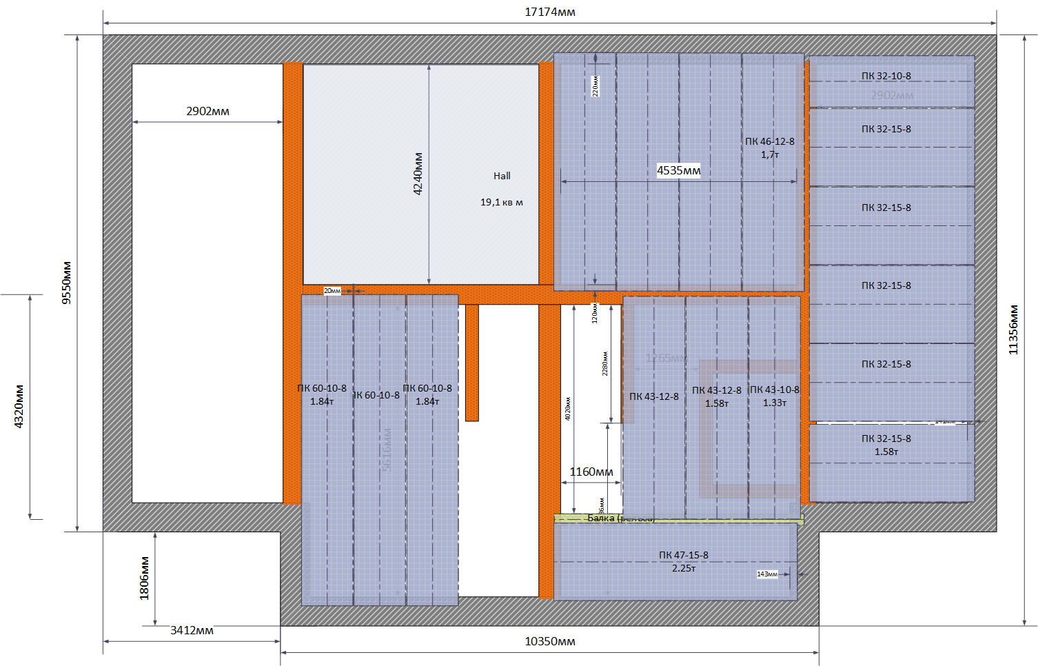

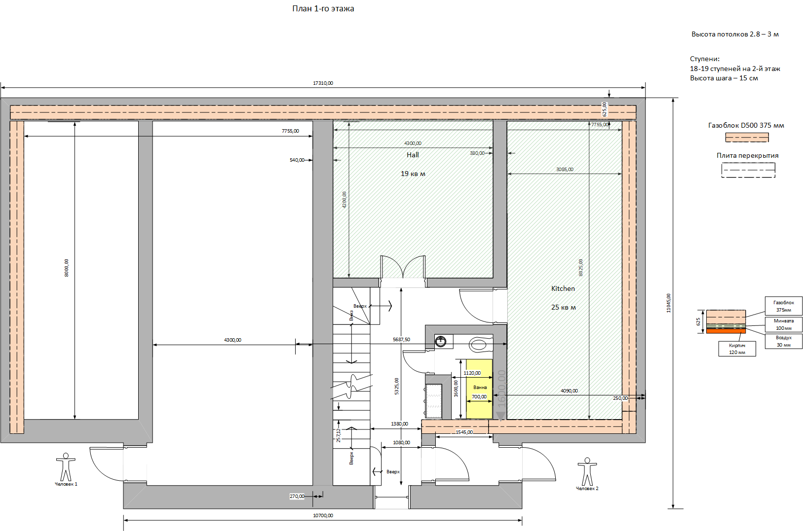

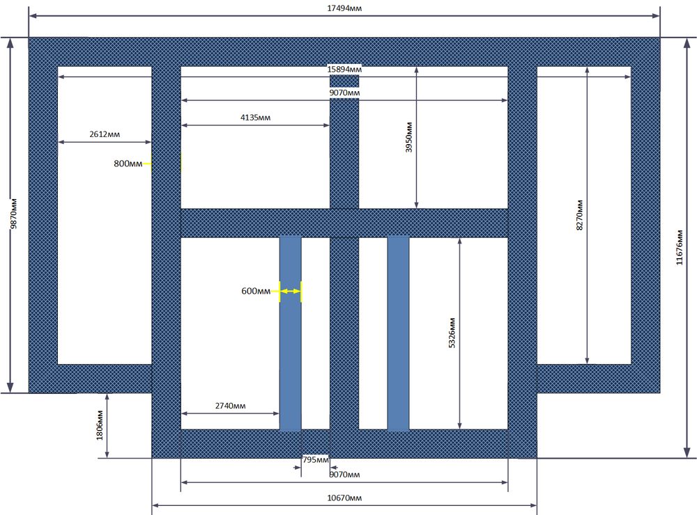

C0lumbus Опубліковано: 14 червня 2013 Автор Поділитись Опубліковано: 14 червня 2013 Обновленные планы: Разрезы стен, для быстрого сравнения оступов, размеров и т.п. Помогает при просчете местоположения подушки и внутренней площади. Плиты перекрытия - 2 варианта. Слева - длинные плиты, как по мне — меньше гемора с балкой (прогоном) и не съедается площадь на втором этаже (в случае использования прогона съедается, если двутавр - можно плиту засунуть в емкость между ][ верхом и низом). Вопрос, какой же тогда кран должен быть, чтобы поднять и дотянуть плиту перекрытия весом ~2 тонны и с вылетом стрелы где-то на 15-20 метров. По моим подсчетам: где-то 40-50 тонник. Либо второй вариант — договориться с соседями на соседнем участке, там сейчас полузаброшенная площадка — мы ее приводим в порядок, туда заезжает кран, становится бочком к смежному забору и разгружает плиты с машины, которая стоит на улице. (план расположения крана в процессе). С плитами перекрытия больше всего вопросов, ведь в них упираются будущие размеры дома, необходимо чтобы размеры стен совпадали с существующими размерами плит. Монолитное перекрытие — дорого, тот же бетононасос с работой, арматурой и т.п. будет стоить возможно дороже самого мощного крана 200 тонн. Количество газобетонных блоков, пока без поштучной раскладки и порядной. Плюс внутренние проемы, пока без окон :D Участница проекта старалась расчитать количество блоков с минимальной их порезкой. План ленточного фундамента. Дом симметричен, ширина большой подушки 80 см. План цокольного этажа, так же пока без проемов (они есть на проекте архитектора). Красные линии — стена, на которую будет опираться лестница с первого этажа в цоколь. Возможно ее убрать и сделать каркасную лестиницу из металла. Плюсы — легкость конструкции, не нужна подушка. Если все же делать эту стену, тогда на нее опирается лестница и возможно внизу поставить еще одну дверь для тепло/звукоизоляции (такой себе шлюз). Посилання на коментар Поділитися на інших сайтах More sharing options...

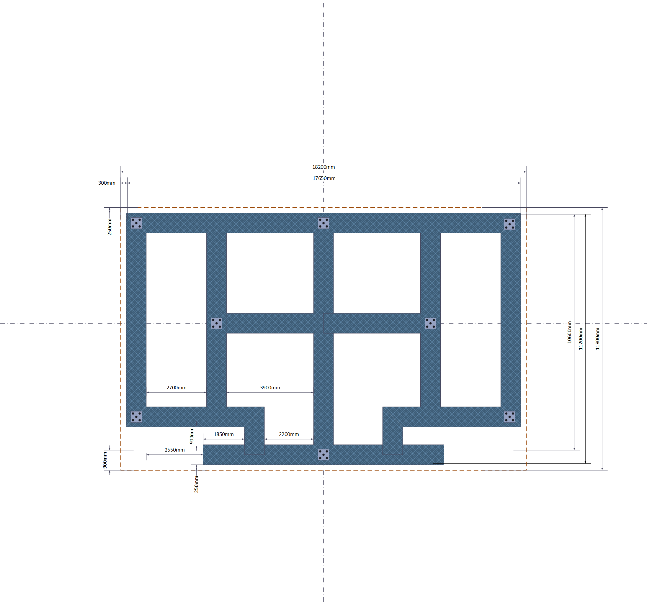

MACTEP JIOMACTEP Опубліковано: 15 червня 2013 Поділитись Опубліковано: 15 червня 2013 (змінено) Так то оно так, но с конструктором не поспоришь. Итоги встречи с конструктором и архитектором таковы: стены цоколя 40 см монолит. Цоколь будет углублен прилично и боковое давление земли может сделать стены волнообразными (говорю своими словами на основе рисунка) и в результате возможны трещины, как я понял и все вытекающее отсюда (и затекающее :D ). 30 см мало — 40 см достаточно. В железобетоне толщина бетона - это не главная характеристика. На вертикальную прочность ведущее влияние оказывает диаметр арматуры - в предельном состоянии только металл, как самый прочный вариант. Вы лучше подумайте, как контрфорсами подпереть стены фундамента. Спасибо за совет, но по ходу для 40 см стен у них нету перемычек. У Валькирии есть. Поверьте мне, трудоемкость установки и демонтажа опалубки и варианта с "разборной" опалубкой несопоставимы. Разве что арендовать алюминиевую ребристую. Так дорого же, и охранять нужно - сопрут ведь. Кстати вот несъемная бетонная опалубка Разрезы стен, для быстрого сравнения оступов, размеров и т.п. Помогает при просчете местоположения подушки и внутренней площади. Таки висит облицовочный кирпич в воздухе. Опирается на монолитное перекрытие или плиту перекрытия? На монолит можно - только нужно заложить в его расчет эту нагрузку, а вот на ПК нельзя. И для плит перекрытия, вообще-то, нормируется усилие сжатия. Плиты перекрытия - 2 варианта. Слева - длинные плиты, как по мне — меньше гемора с балкой (прогоном) и не съедается площадь на втором этаже (в случае использования прогона съедается, если двутавр - можно плиту засунуть в емкость между ][ верхом и низом). Простота - залог успеха. Двутавр, балка... Металл корродирует, накапливает усталость. Я как-то в погреб на даче провалился из-за некачественно сделанного перекрытия погреба - металлические конструкции просто проржавели. Так что опирайте ПК'шки на несущие стены и будет вам счастье. С плитами перекрытия больше всего вопросов, ведь в них упираются будущие размеры дома, необходимо чтобы размеры стен совпадали с существующими размерами плит. Это сейчас вообще не проблема. Любая длина с шагом 100 мм. Можно заказать плиты со свесом, как для балкона. Монолитное перекрытие — дорого, тот же бетононасос с работой, арматурой и т.п. будет стоить возможно дороже самого мощного крана 200 тонн. Дорого, долго, сложно. И вес у него будет мама не горюй. Его нужно было закладывать в расчет несущей способности фундамента. План ленточного фундамента. Дом симметричен, ширина большой подушки 80 см. У вас такие просадочные грунты? Зачем такая широкая подушка? Зачем их две? Для сильно просадочных грунтов стоит использовать свайный фундамент с ростверком. Змінено 15 червня 2013 користувачем MACTEP JIOMACTEP Посилання на коментар Поділитися на інших сайтах More sharing options...
C0lumbus Опубліковано: 15 червня 2013 Автор Поділитись Опубліковано: 15 червня 2013 В железобетоне толщина бетона - это не главная характеристика. На вертикальную прочность ведущее влияние оказывает диаметр арматуры - в предельном состоянии только металл, как самый прочный вариант. Вы лучше подумайте, как контрфорсами подпереть стены фундамента. Не понял насчет контрфорсов, можно подробнее? У Валькирии есть. Поверьте мне, трудоемкость установки и демонтажа опалубки и варианта с "разборной" опалубкой несопоставимы. Разве что арендовать алюминиевую ребристую. Так дорого же, и охранять нужно - сопрут ведь. Кстати вот несъемная бетонная опалубка Валькирия: (толщина бетона 300 мм.) т.е. OSB меньше толщины пенопласта в комбоблоках, но все равно ширина бетонной заливки меньше 40 см. Получается 400 мм - 12-12 (2 плиты OSB) = 376 мм бетонная заливка? Насчет несьемных бетонных блоков — спасибо, просчитаем этот вариант Посмотрел ветку — получается быстро. Таки висит облицовочный кирпич в воздухе. Опирается на монолитное перекрытие или плиту перекрытия? На монолит можно - только нужно заложить в его расчет эту нагрузку, а вот на ПК нельзя. И для плит перекрытия, вообще-то, нормируется усилие сжатия. свисает на 4 см, опирается на стены цоколя до самой крыши. Простота - залог успеха. Двутавр, балка... Металл корродирует, накапливает усталость. Я как-то в погреб на даче провалился из-за некачественно сделанного перекрытия погреба - металлические конструкции просто проржавели. Так что опирайте ПК'шки на несущие стены и будет вам счастье. Это сейчас вообще не проблема. Любая длина с шагом 100 мм. Можно заказать плиты со свесом, как для балкона. Согласен, будем максимально стараться перекрывать плитами. У вас такие просадочные грунты? Зачем такая широкая подушка? Зачем их две? Для сильно просадочных грунтов стоит использовать свайный фундамент с ростверком. Уточню этот вопрос по докам в ближайшее время Посилання на коментар Поділитися на інших сайтах More sharing options...
MACTEP JIOMACTEP Опубліковано: 15 червня 2013 Поділитись Опубліковано: 15 червня 2013 Не понял насчет контрфорсов, можно подробнее? Вот представьте стену в виде буквы П или Ш - грунт давит на горизонтальную перекладину. Так вот при равном давлении расчетная прочность стены "П" будет вдвое выше "Ш" при прочих равных. Внутренняя стенка Ш - это и есть контрфорс, или подпорная стенка. Грамотный проектант их хорошо расставляет при проектировании укладки плит перекрытия - это же несущие стены. Валькирия: (толщина бетона 300 мм.) т.е. OSB меньше толщины пенопласта в комбоблоках, но все равно ширина бетонной заливки меньше 40 см. Получается 400 мм - 12-12 (2 плиты OSB) = 376 мм бетонная заливка? Ура! Вы меня абсолютно правильно поняли. Только лучше взять не ОSB, а влагостойкую фанеру - 10 мм. Итого 380 мм. Я вообще наружные стены подвала делал 300 мм. А зачем больше? Насчет несьемных бетонных блоков — спасибо, просчитаем этот вариант Посмотрел ветку — получается быстро. Я вот сейчас думаю, что бы я выбрал - разборную опалубку или эти блоки? Наверное блоки. Я пока не понял сколько они стоят, но если исходить из 14 грн. за штуку, то на 1м2 стены их нужно 8 шт. - 112 грн. А перемычек где-то на 50 грн, про фанеру и порезку промолчим. Так что вопрос интересный. Но если учесть, что их можно поставить как минимум метр высотой и заливать из миксера, то, если нужно строить быстро, лучше их. Да и стена будет ровненькая. свисает на 4 см, опирается на стены цоколя до самой крыши. И зачем? Вам чего не хватает, чтоб опереть кирпич нормально? Пол кирпича "на весу"... Расширьте стену подвала вверху - аля пирамида верх ногами. Это же легко правильно заармировать и отлить из бетона. Посилання на коментар Поділитися на інших сайтах More sharing options...
