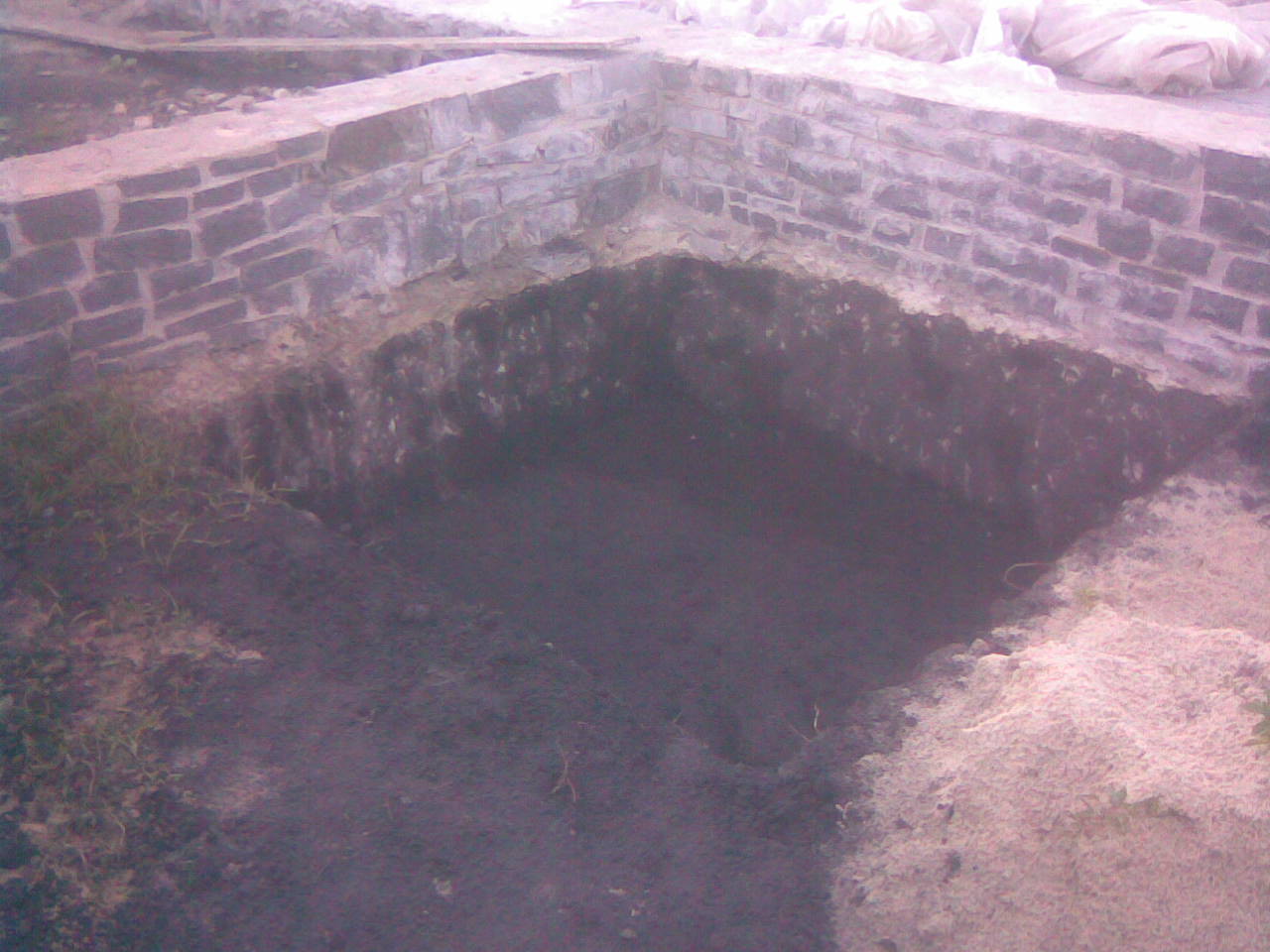

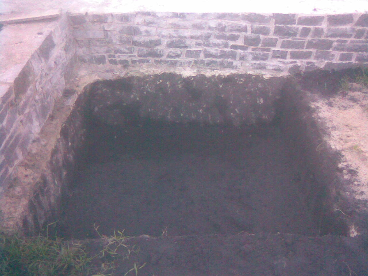

Выкопал яму под фундамент крыльца 2000х2000х600, далее планирую сделать сплошную плиту из бута и бетона вот в таком порядке:
1. песок 100 мм - утрамбовать
2. щебень 5-7 мм - утрамбовать
3. сетка из прута 6мм с ячейкой 100х100 (прут как армировка просто есть в достатьчном колличестве)
4. Бетонная стяжка 70-80 мм
После затвердения бетона
5. Гранитным бут в уровень замли
6. залить бут роствором
7. выложить из камня крыльцо.
Думаю такая плита высотой 1100 мм должна выдержать и пучение и проседание.
Стоит ли делать армированные столбики под эту плиту на глубину промерзания?(для надежности штуки 4)
Смотря на объём метериалов есть другая идея
1. По периметру ямы докопать ленту шириной в 300-400 мм и глубиной 1200 мм(ниже глубины промерзания)
2. выложить ленточный фундамент из бута.
3. Середину засыпать землей и поверху сделать армированную плиту с опиранием на этот фундамент.
в этом варианте меньший расход бута, но нужна арматура и финишное покрытие.
Может у кого будут интересные идеи, предложения ...:beer:
Копайте глубже, судя по фото у Вас не пройден плодородный слой.
Второй вариант лучший, но подошву крыльца по любому опирайте ниже точки промерзания,как вариант забурить и залить столбики.

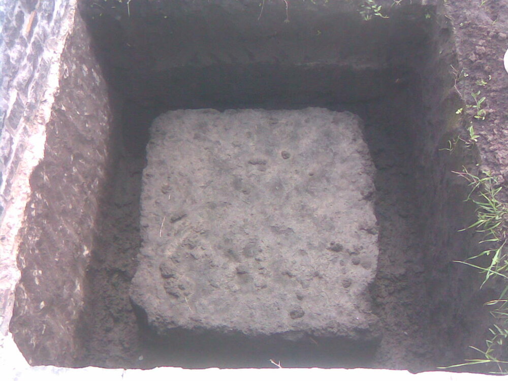

спасибо за ответ.
Плодородный слой у меня больше чем 1,5 м. На всю эту глубину идет черная земля. Когда копали колодец то глина пошла только на глубине 3-х метров.

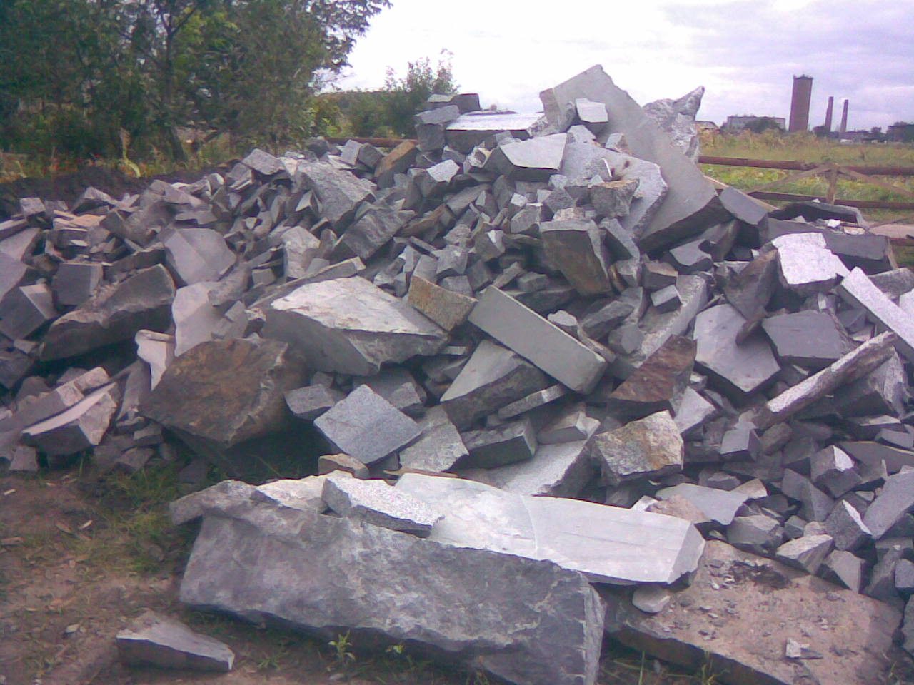

я с самого начала хотел ленту, но на участке после забутовки остались громадные камни, которые ни побить ни использовать нельзя. Вот и решил их закопать под крыльцо.
На фото видно какие это каменюки, те что самые большие лежать себе вокруг фундамента и мешают дальше работать:o
спасибо за ответ.
Тогда бурите до глины или как минимум на глубину заложения основного фундамента.
Да камни класные, но когда их не куда применить это становится "Злом".

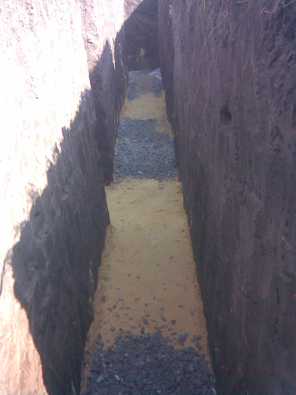

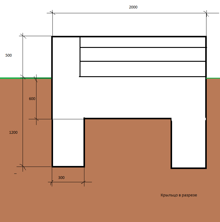

Спасибо за советы. Благодаря им немного меняется план:
Буду делать траншею по периметру даного квадрата на глубину 1200 и шириной 300.
Получится лента, а над ней плита.
а над ней плита.
плита 600 мм под землей +500 сверху? Вы хорошо подумали?
Или это просто могильник для ненужного бута?
Именно, нужно закопать ненужный громадный бут.
Уже прокопал по периметру ленту - теперь жду сухой погоды, а то все дожди.

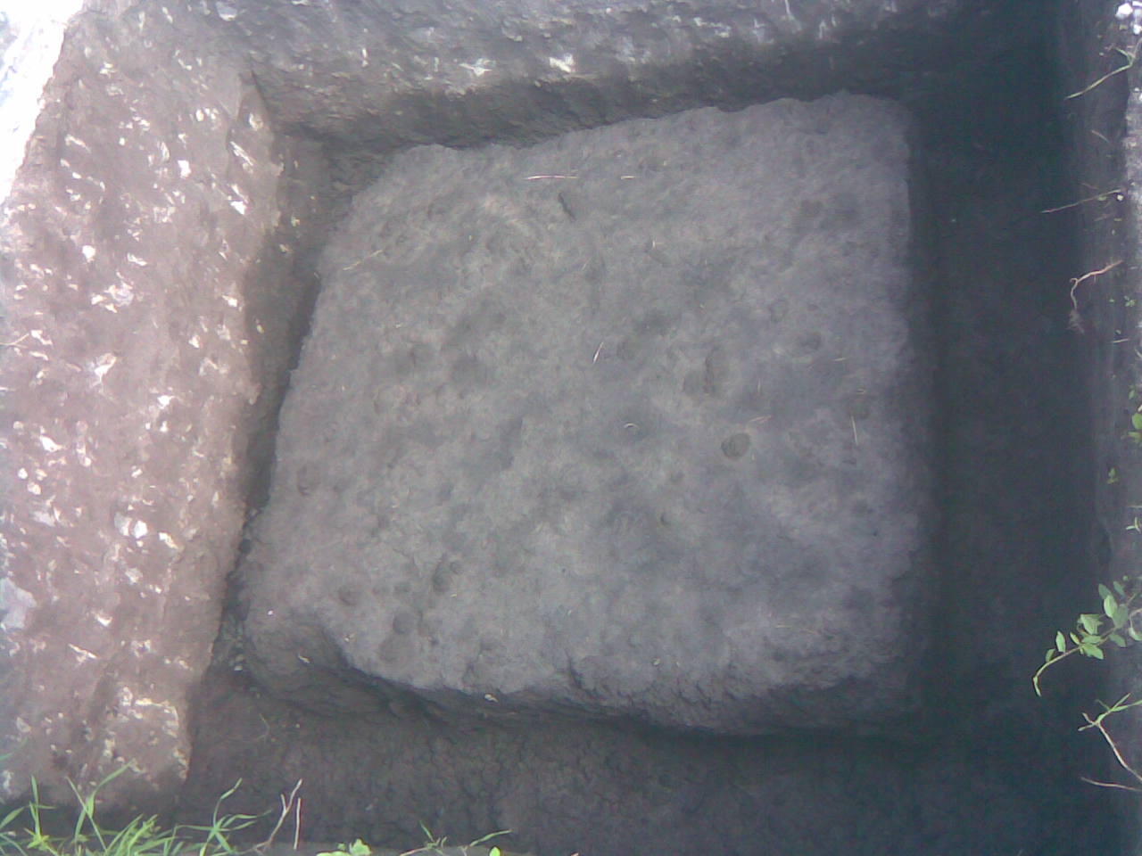

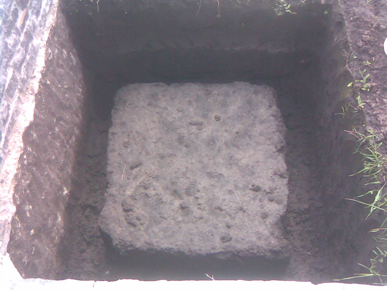

  • 1 рік потому...
выкопана вот такая ямка, уже забутована и залита и год ждет кладки крыльца ;)
