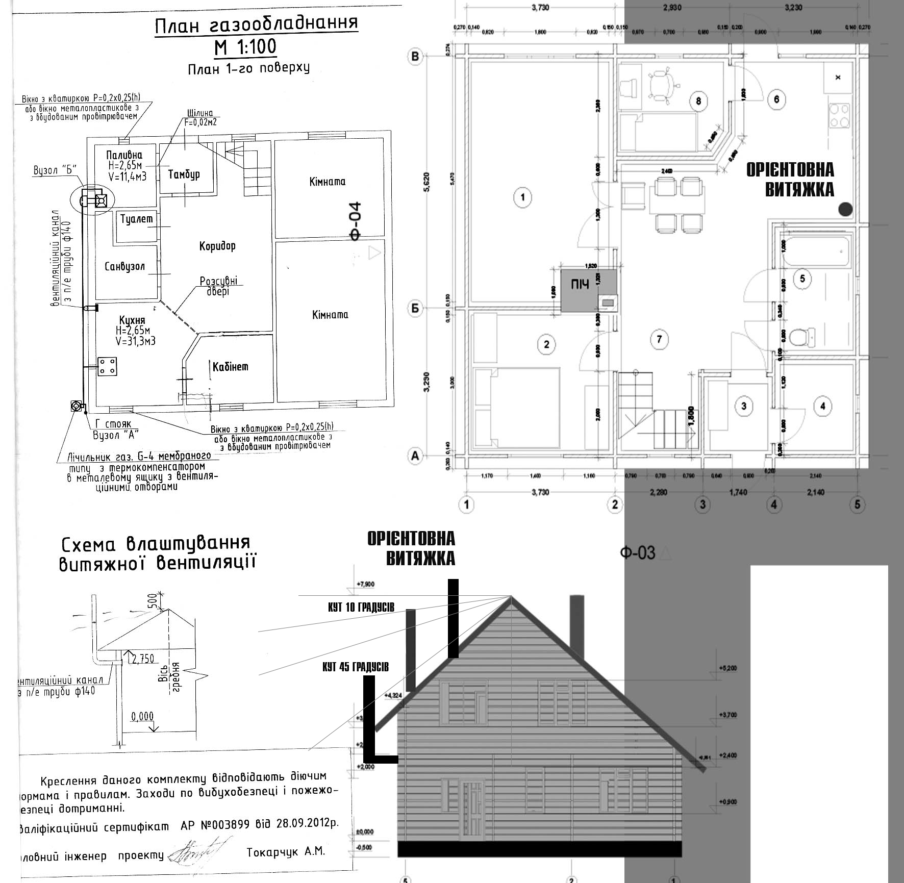

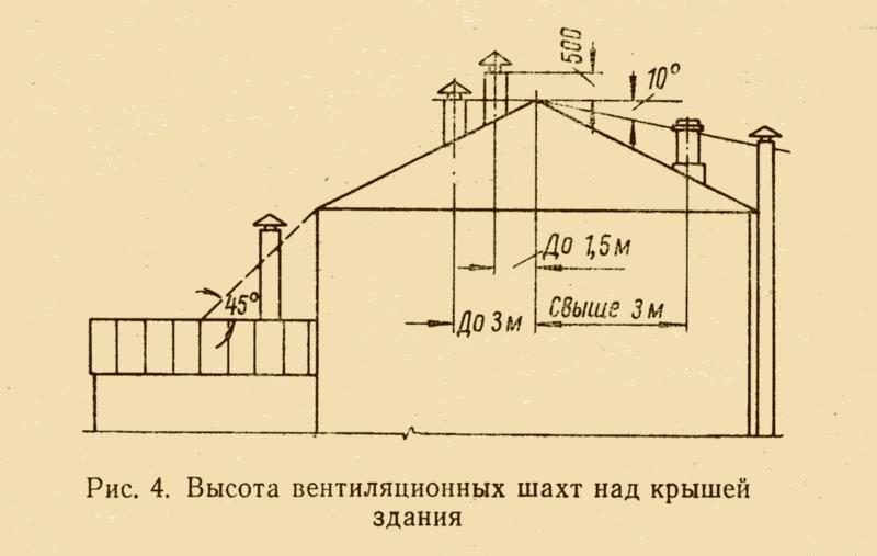

Скажіть якщо від витяжки (вентканалу на кухні) до конька даху є 5 і більше метрів то чи можна випускати трубу на рівень 45 градусів до конька. Тобто є правило що якшо більше 3 метрів то нижче конька по лінії 10 градусів, а чи є така номрма про 45 градусів і яка точно відстань має бути від конька до труби щоб її модна було зробити не такою високою?
Тобто норма про 45 градусів мені не підходить? Бо я сьогодні читав що вроді то якшо перед вент-каналом є стіна чи над ним є якийсь дах то потрібно відступити по лінії 45 градусів. Коротше в мому випадку то є байка про 45 градусів?

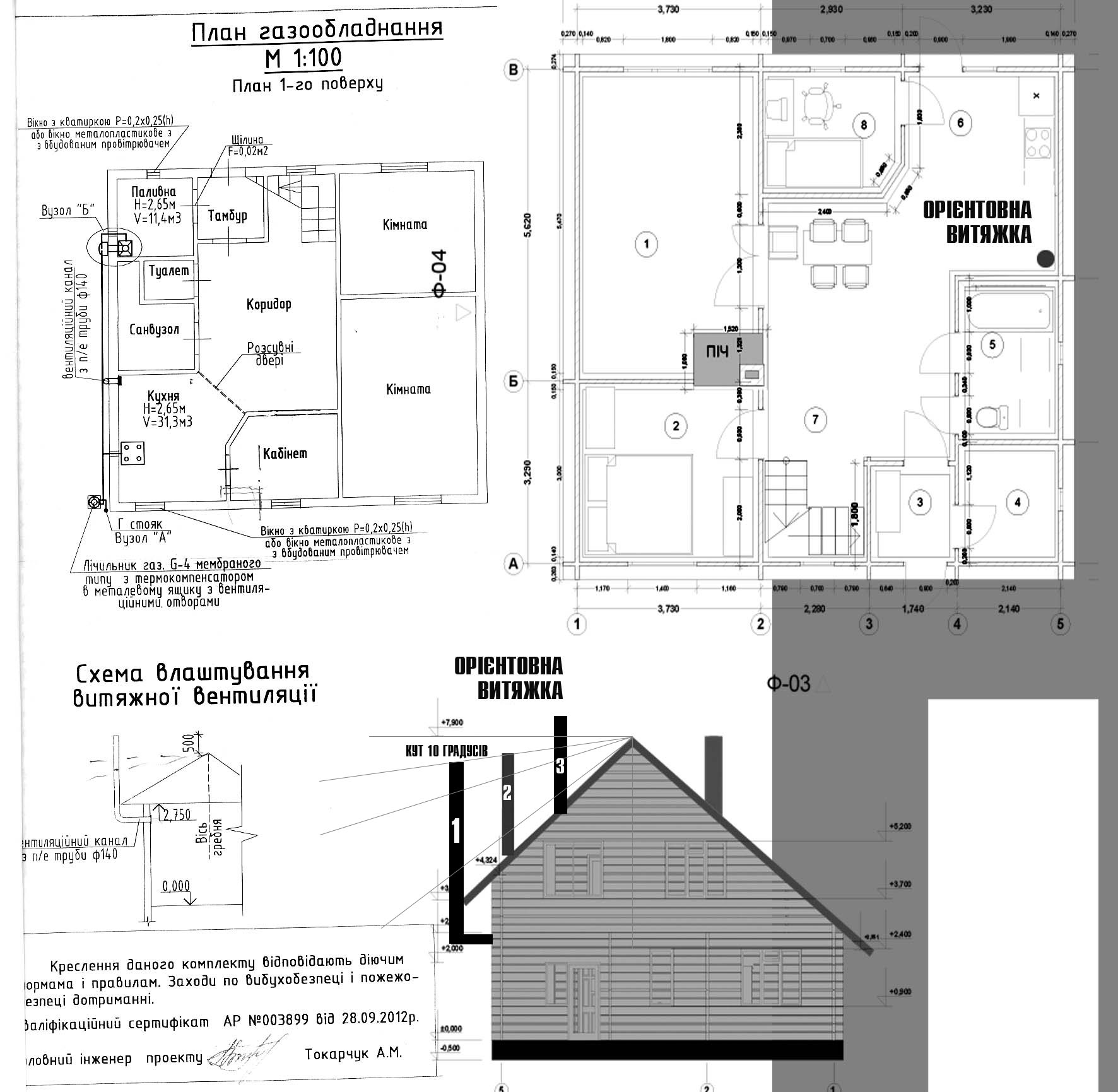

Ок. Тоді порадьте який з трьох варіантів обрати мені для вентиляційної труби. Мені подобаєтсья 1-варіант але я не знаю як закріпити таку трубу-дуру (пластикова буде але всеодно думаю вага якась буде). Подобається бо не треба робити отвір в шиферній криші який потім невідомо як закрити щоб незамокало. Варіанти 2 і 3 мені не подобають бо не знаю як влаштувати щоб в хуню не попадала волога яка буде конденсуватись взимку в трубі і не знаю чим залатати дирку в шиферові навколо труби щоб не замокало.
Підкажіть будь ласка як правильно залатати дирку в шиферові навколо труби в разі варіантів 2 і 3 або як закріпити вентиляційну трубу в першому варніанті. Там у мене звіс на 65 см + 15 см шиступає шифер, де які довгі кронштейни занайти. Одним словом порадьте щось толкове.
P,S. Вентиляційна труба по проекту 140 діаметру, тобто найближча я так розумію йде пластикова вентиляційна 150 діаметру або каналізаційна 160 діаметру.

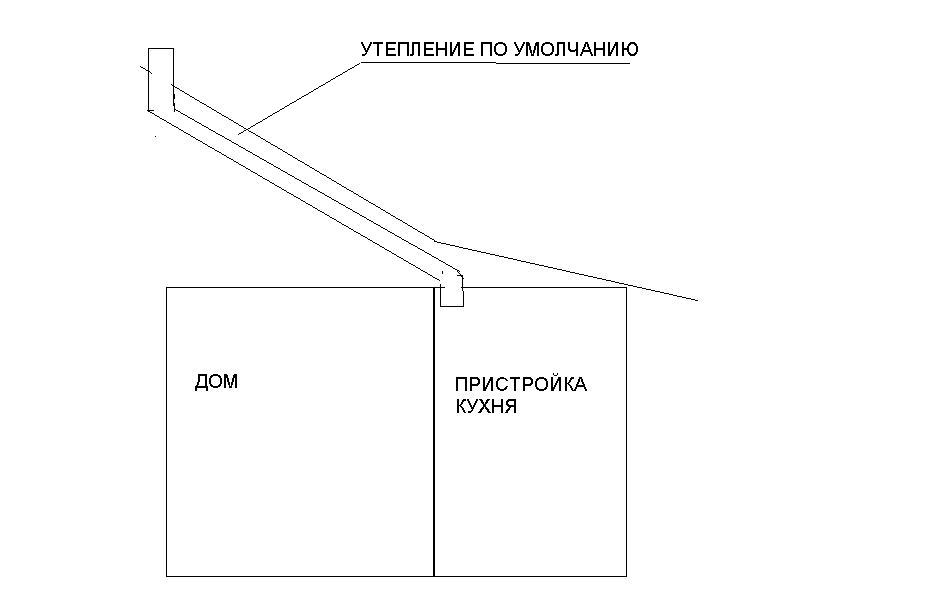

Вирішили робити нормальну вентиляцію не 90 градусним кутом а прямо через дах. Але тут люди підказали як грамотоно утеплити. Коротше пиріг такий: зовні йде вентиляційна біла труба 150-діаметру а всередині неї йде 110 діаметру сантехнічна труба обмотана мінеральною ватою, на обох кінцях труби простір між двома трубами запінив монтажною піною щоб між трубами не попадало повітря-волога (типу щоб утеплювач (мінеральна вата) залишався сухим), зовні трубу накрию коризьочком щоб не затікала водичка а другий кінець, той який заходить з другого поверху в стелю першого поверху кухні зробив під кутом 90 градусів і зробив місце для стікання "можливого конденсату" якщо утеплювач не поможе, хоча думаю конденсату не має бути. Далі з потолка йде вентиляційна решітка яка регулюється (більша менша тяга). Хто шо скаже про таку систему вентиляції?
Фигня. :D
У 110 трубы сечение для вентиляции оставляет желать лучшего, мин. хотя бы 125 мм. Конденсат, который будет стекать вниз, гарантирую.
Скока простоит пластик (наружная труба) выше кровли на солнце и морозе - ХЗ, но однозначно могу сказать, чего будет с монтажной пеной.

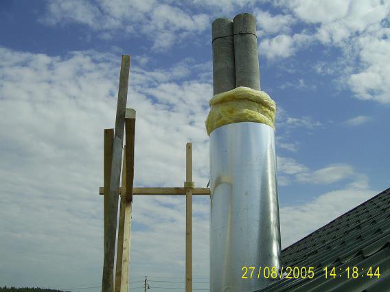

Выводите АЦ трубой, ее кутайте, поверх согните/закажите трубу из оцинковки. Внутри можно перейти на пластик.
Материалы конечно не современные, но зато надолго. :beer:
Типа так.
Не знаю, труба пластикова саме призначена для вентиляції (вона і дорожча в раза півтора за сантехнічні) думаю може вони шось туди якісь присадки втулили щоб на сонці не розтріскувалась. А щодо конденсату то якшо і буде то не біда бо є куди стікати через трійник

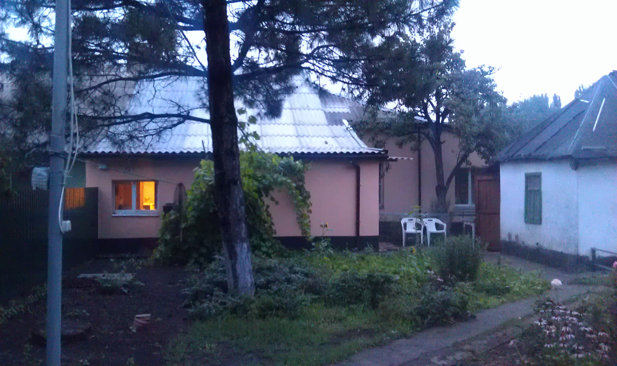

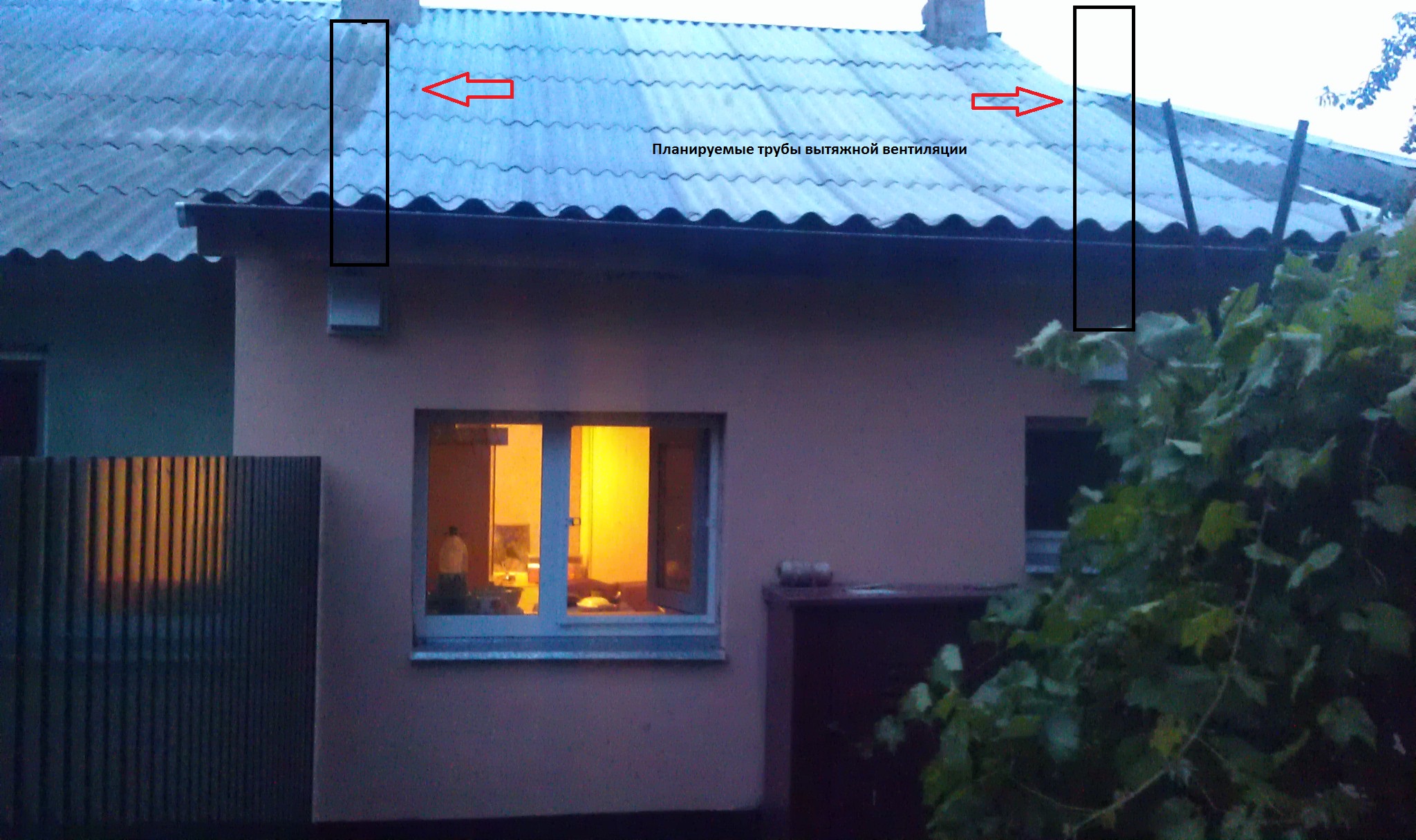

А как быть в моем случае?
На фото слева окно кухни. Стоит вытяжка и 125 труба наружу. Рядом туалет и вентилятор с 100мм каналом. Возможно ли будет ставить две трубы для вытяжной естественной вентиляции? Думаю ПХВ трубу брать, ибо асбоцементную толком прикрепить не к чему. Масса большая. Для ПХВ трубостойку буду делать с дренажными отверстиями снизу на колене.
И на какую высоту делать трубу? Те же 10 градусов от конька или 45?
Подскажите пожалуйста!
