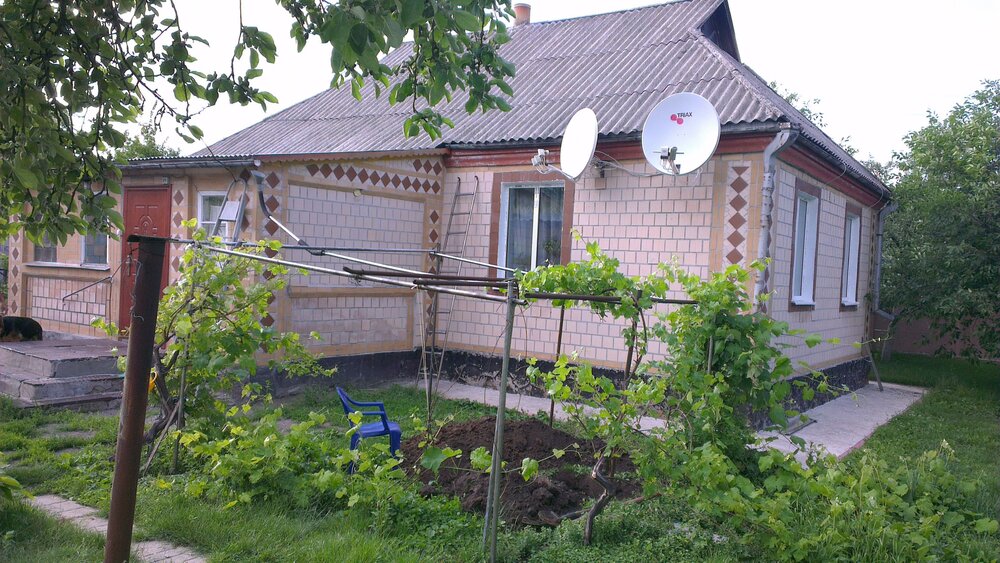

Буду потихоньку в ветке освещать процесс возведения данного монументального сооружения, так сказать онлайн. :)
Единственное, что работы тока по выходным 9и то не всегда получается приехать на дачу) и паралельно завязано все еще и на возведение крыши терассы. Так что процесс будет не очень быстрым.

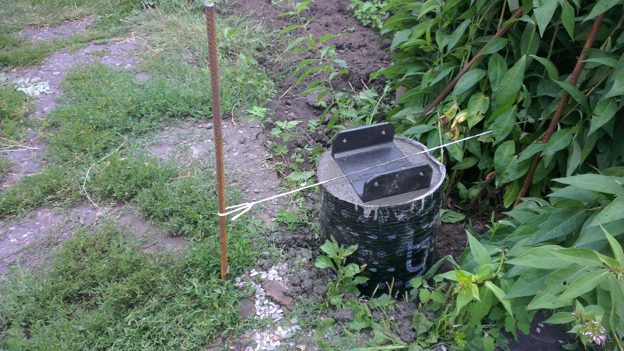

Размер 9х3 метра, столбы - деревянный брус 150х150 (батя ржал, но мне так захотелось), по ним обвязка несущая из бруса 150х50 и обрешетка 120х40. Планирую посадить всяких плетючек, типа глицинии, чтобы заплело и было красиво. Может в перемешку с девичьим виноградом, еще не решил.

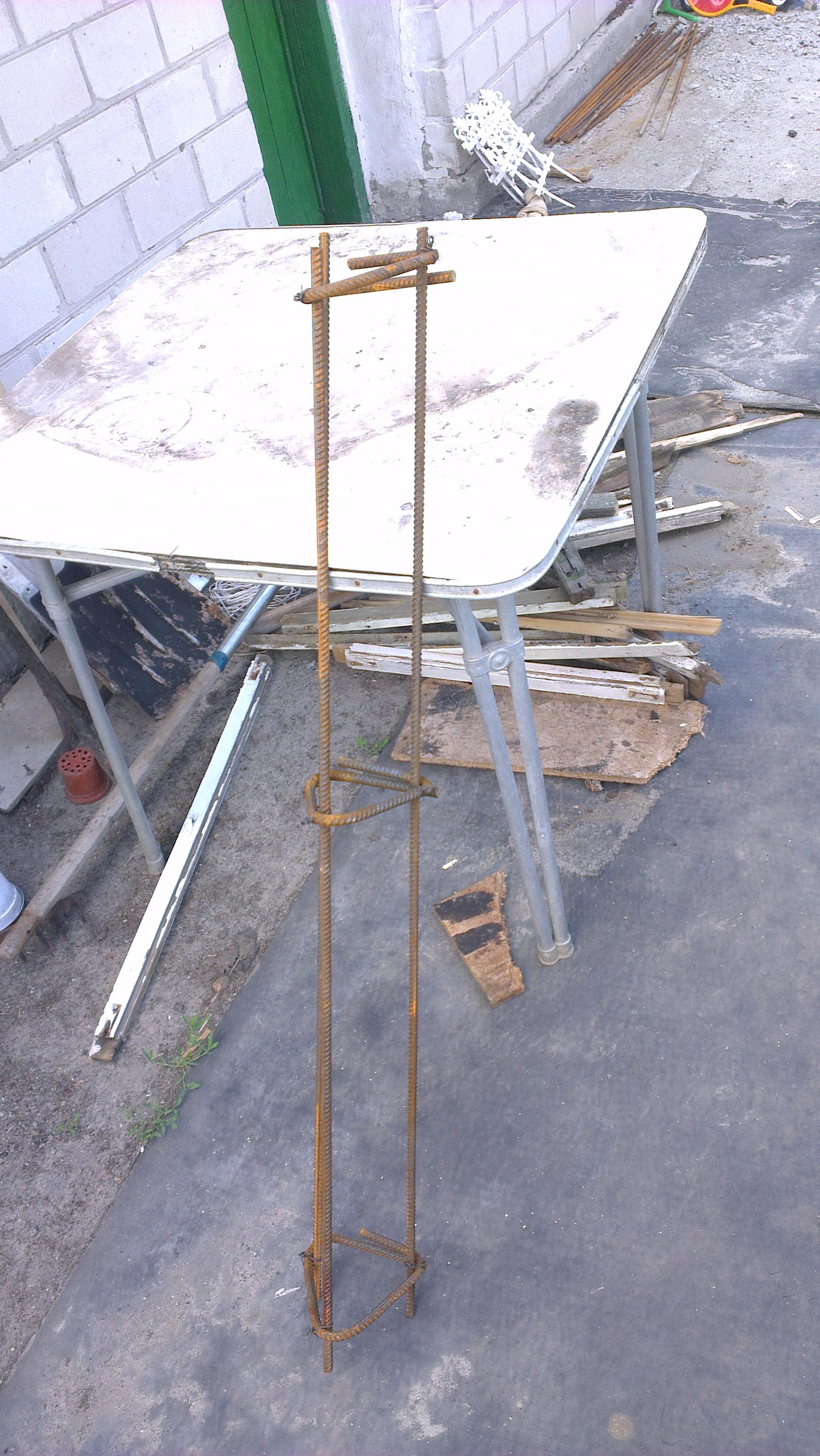

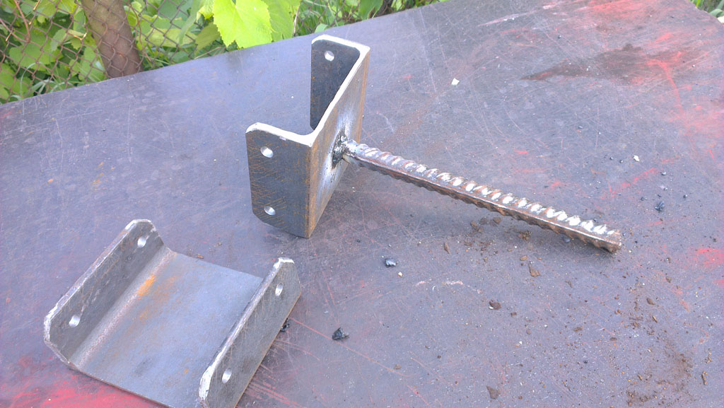

Под столбы (8 шт) - повязал арматурку для фундамента, потом размечу и пробурю буром лунки 250 мм на 1 метр.

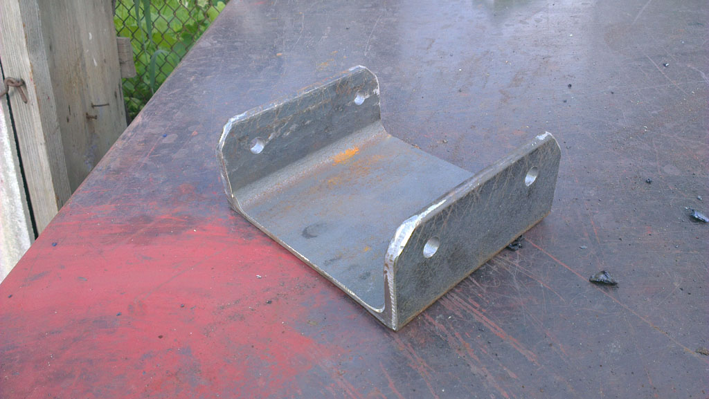

Под столбики опорные пятки нашол по 140 грн за штуку. Вроде как дороговато, если мне их нужно 8 шт. Поэтому взял швеллер 16-й, порезал на части и приварил куски арматуры. На все про все ушло 250 грн.
8.thumb.jpg.bbe442bc0b771cc0dbec636ed45f3784.jpg 9.thumb.jpg.7d527969af8af602c65510a89bd91279.jpg
Стописятый столб...

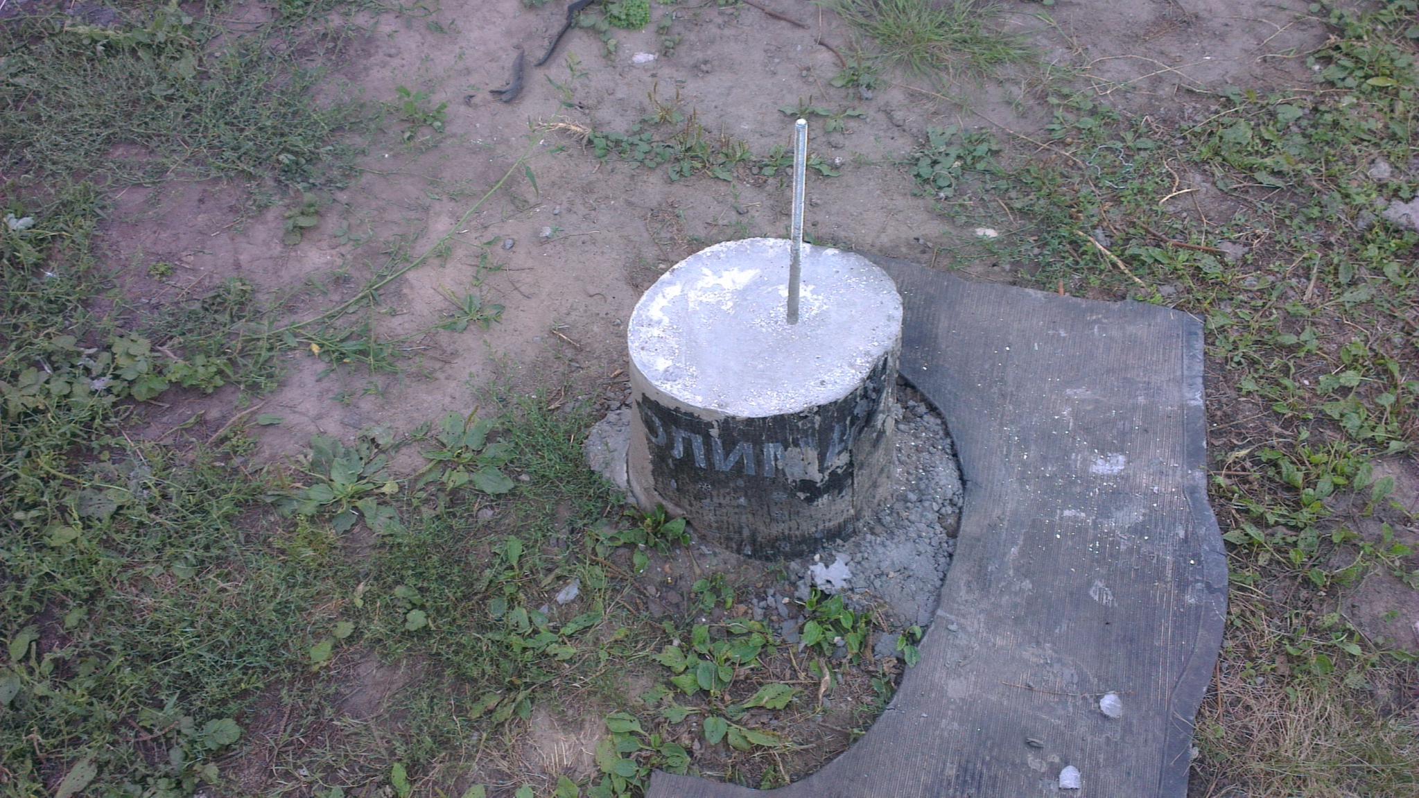

а если в столбик просто вмуровать кусок арматуры (штырь) торчащий на20см. И на него насадить стоблы деревянные с прокладкой рубероида от бетона?.
Стописятый столб...
Была такая мысля, даже где то на форуме видел что так делают... но застремался. В швеллере просверлил 4 отверстия - в них шурупы сухари 10-ка. Мож и не стоило так городить, но как говорится - план составлен и двигаемся строго по плану. :)

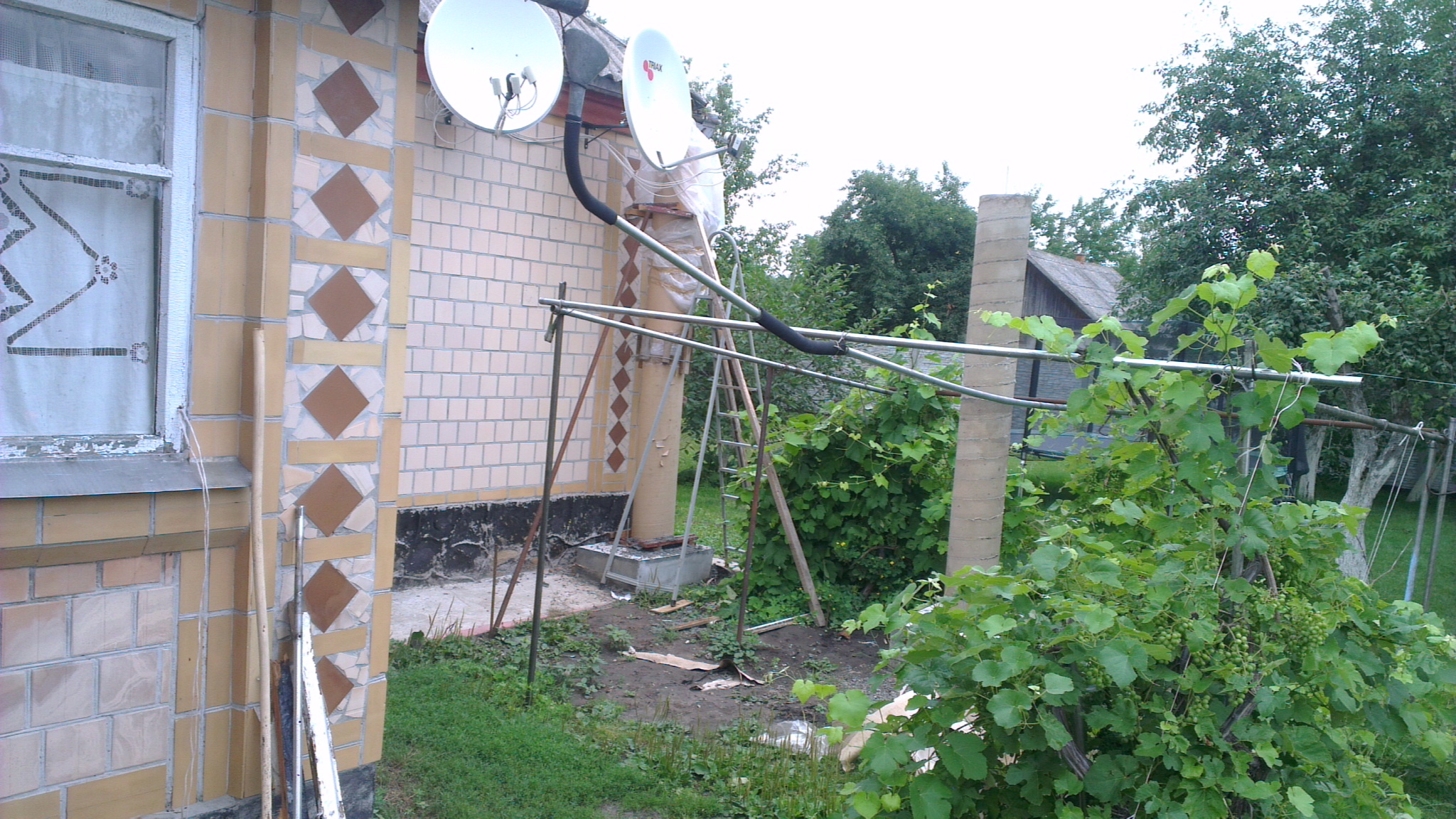

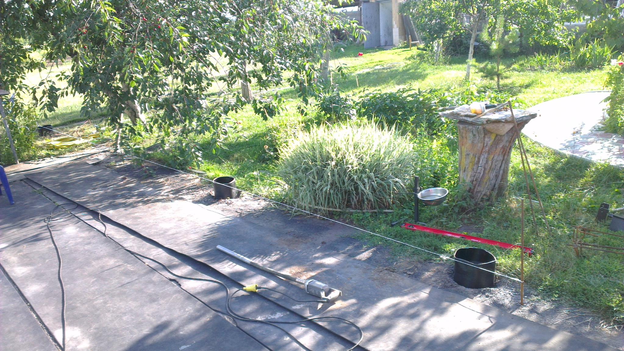

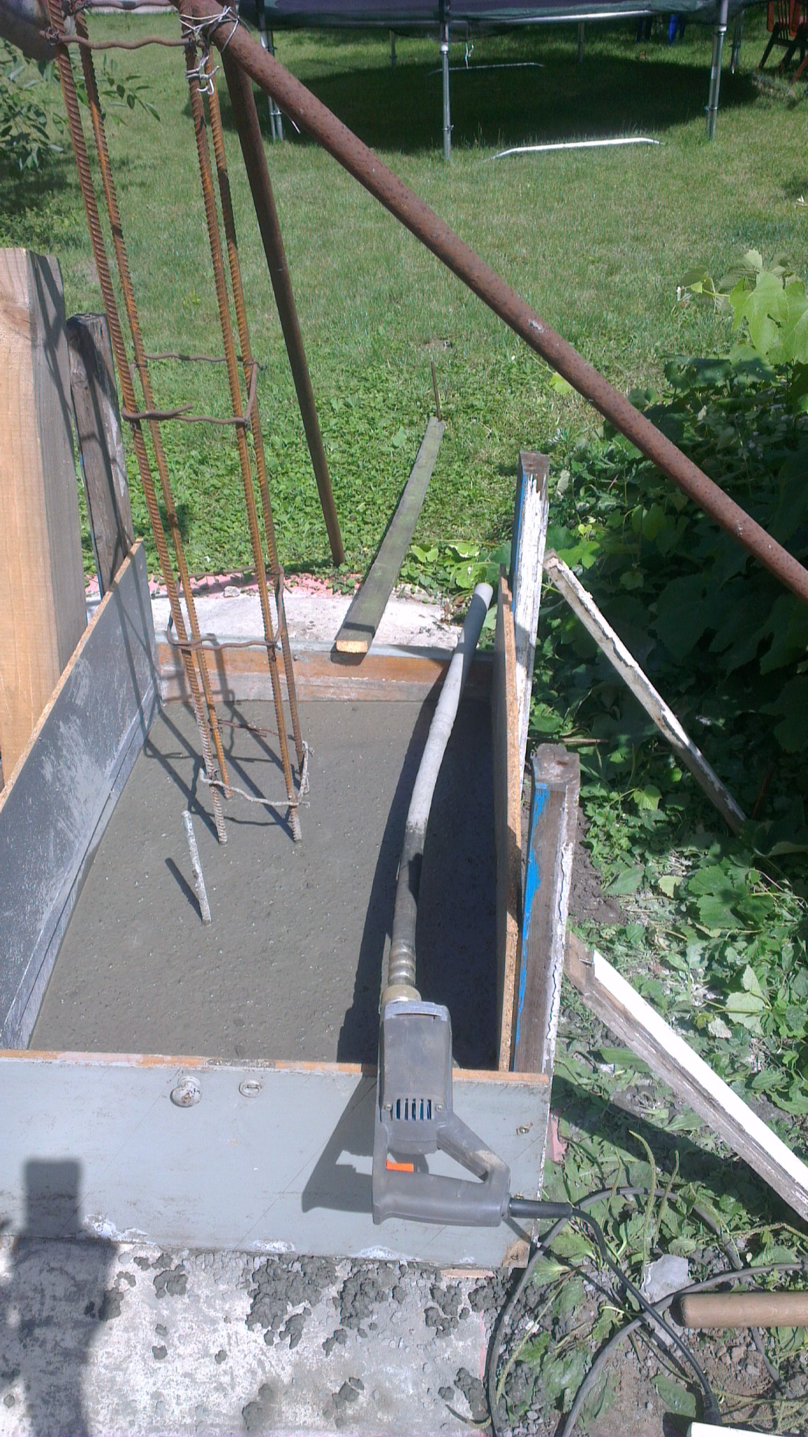

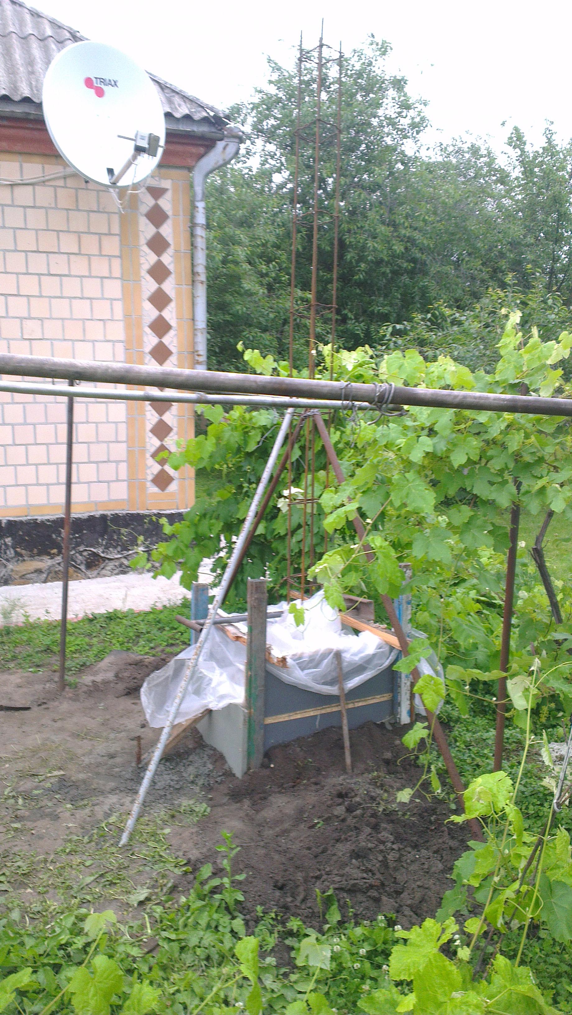

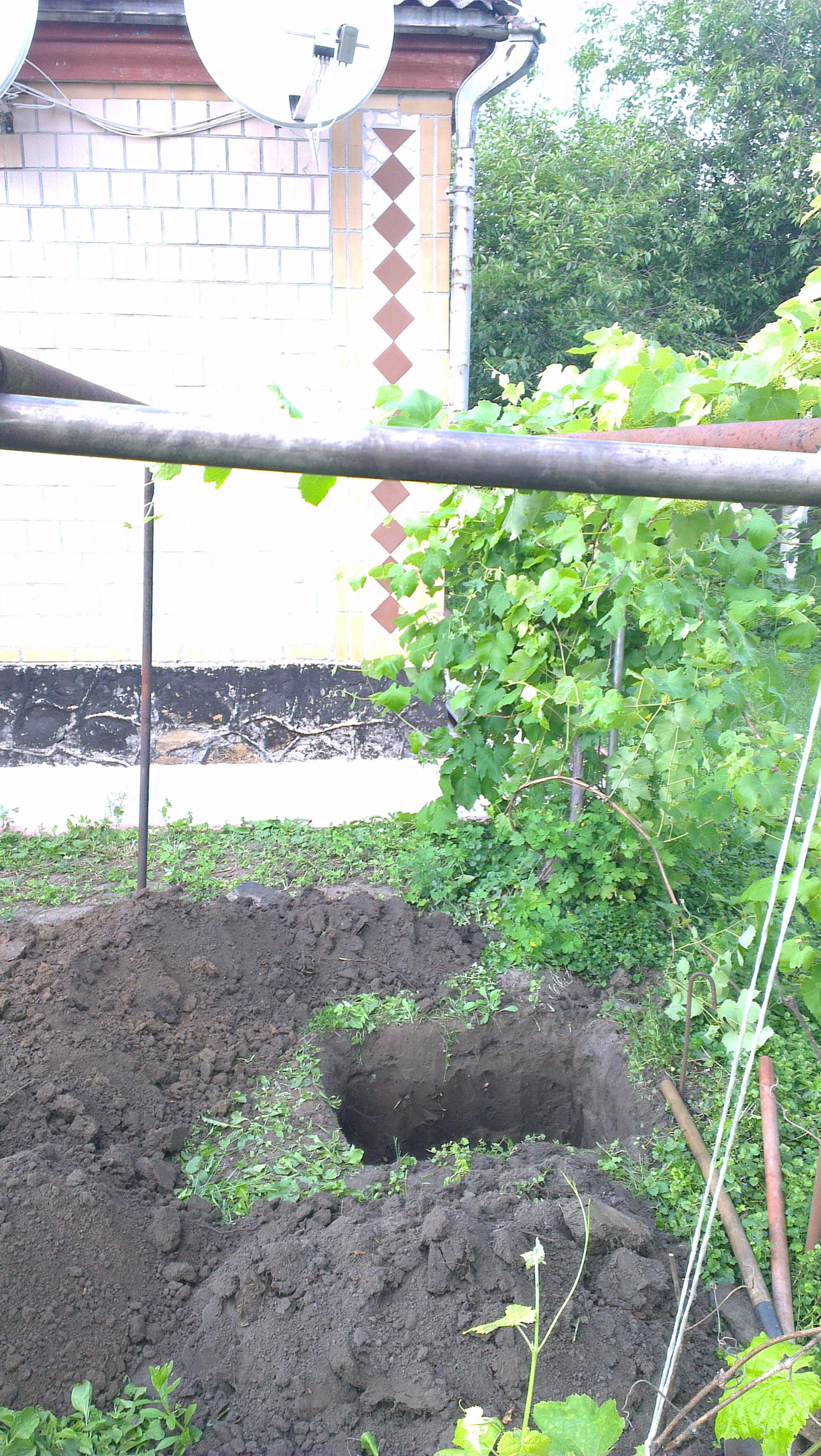

На выходных процесс пошел. Выкопали ямку 800х600 глубиной 1 метр. Утрамбовали суглинок. Засыпали 20 см щебенки и трамбонули. На дно простелил еврорубероид и по стенкам ямки тоже вырезал типа опалубку из еврорубероида. Водрузили связанный каркас в ямку, выставили по вертикали на распорках.
И начали заливать бетон с батей. Слава богу брательник подсобил, а то б сдохли. :)
Залили до земли , потом сколотили из старого ДСП что то типа опалубки и залили под расчетный уровень пола.
Бетон вибрировал ручным вибратором Енергомаш с булавой 1 метр. Зверрр машина. :D
Смотрю на свое монументальное художество и офигиваю - на фундамент под колону ушло почти куб бетона. А ведь нужно еще одну такую тумбу юмбу вылить и сами колонны лить диаметром 300 мм. :shock:

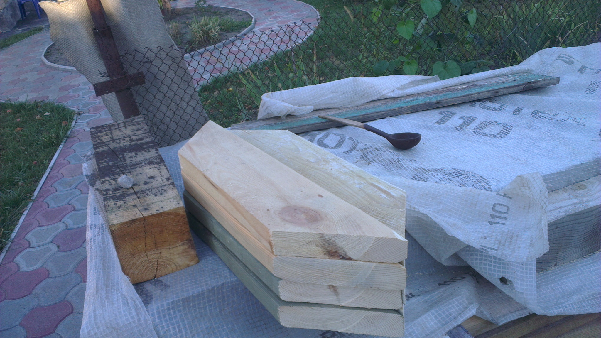

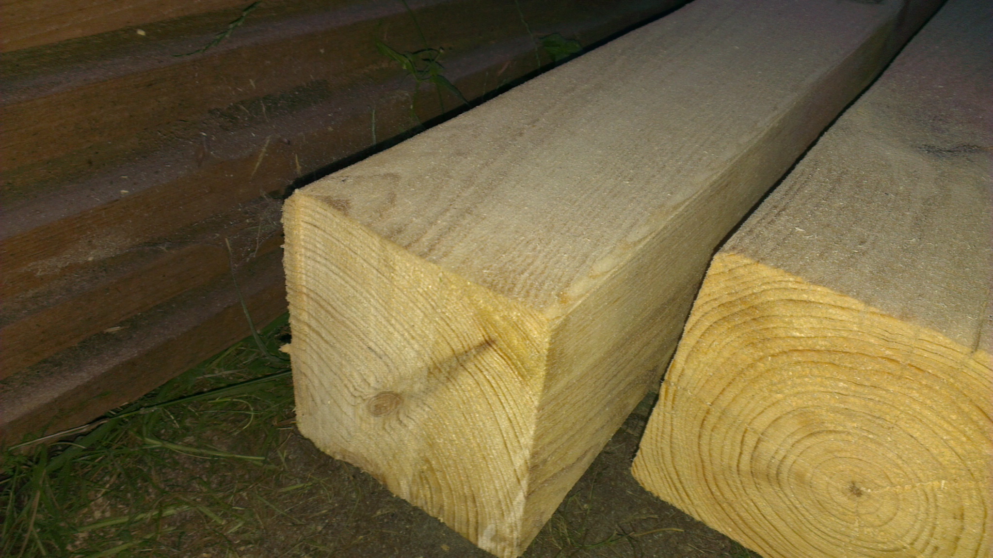

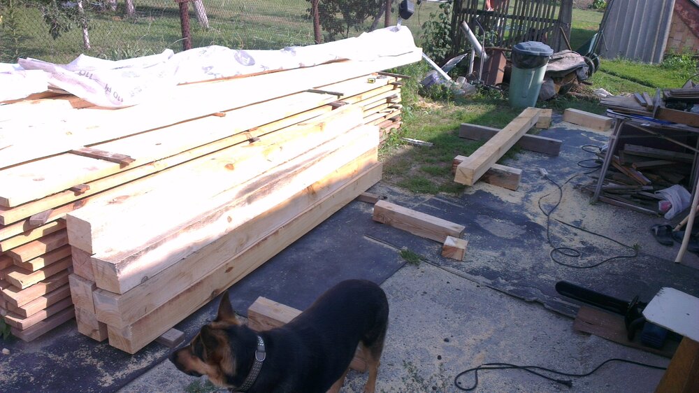

Кстати, лес завез и на перголу и на терассу еще 2 недели назад. Сложено штабелем через прокладки и сверху пленкой накрыто.
Судя по всему, что конец будет виден ближе к концу июля. Отсюда вопрос - дерево нужно прям щас обработать или пусть лежит типа сохнет, а биозащитой обрабатывать непосредственно после строгания и перед установкой на место?
Пусть лежит.
только придавите сверху чем-то. и зазор между пленкой и верхом. и пленка только сверху.
Обработаете как подсохнет.

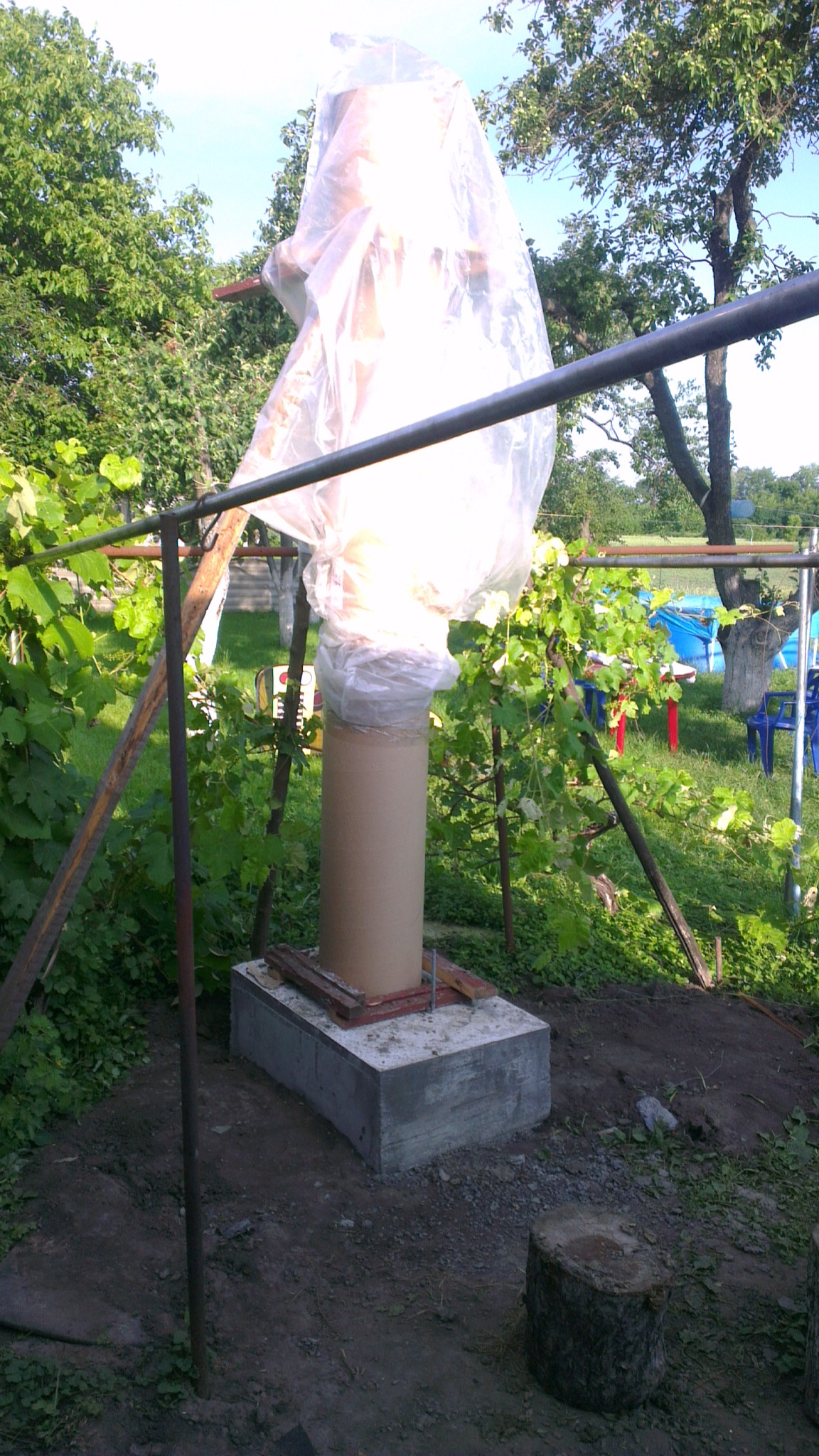

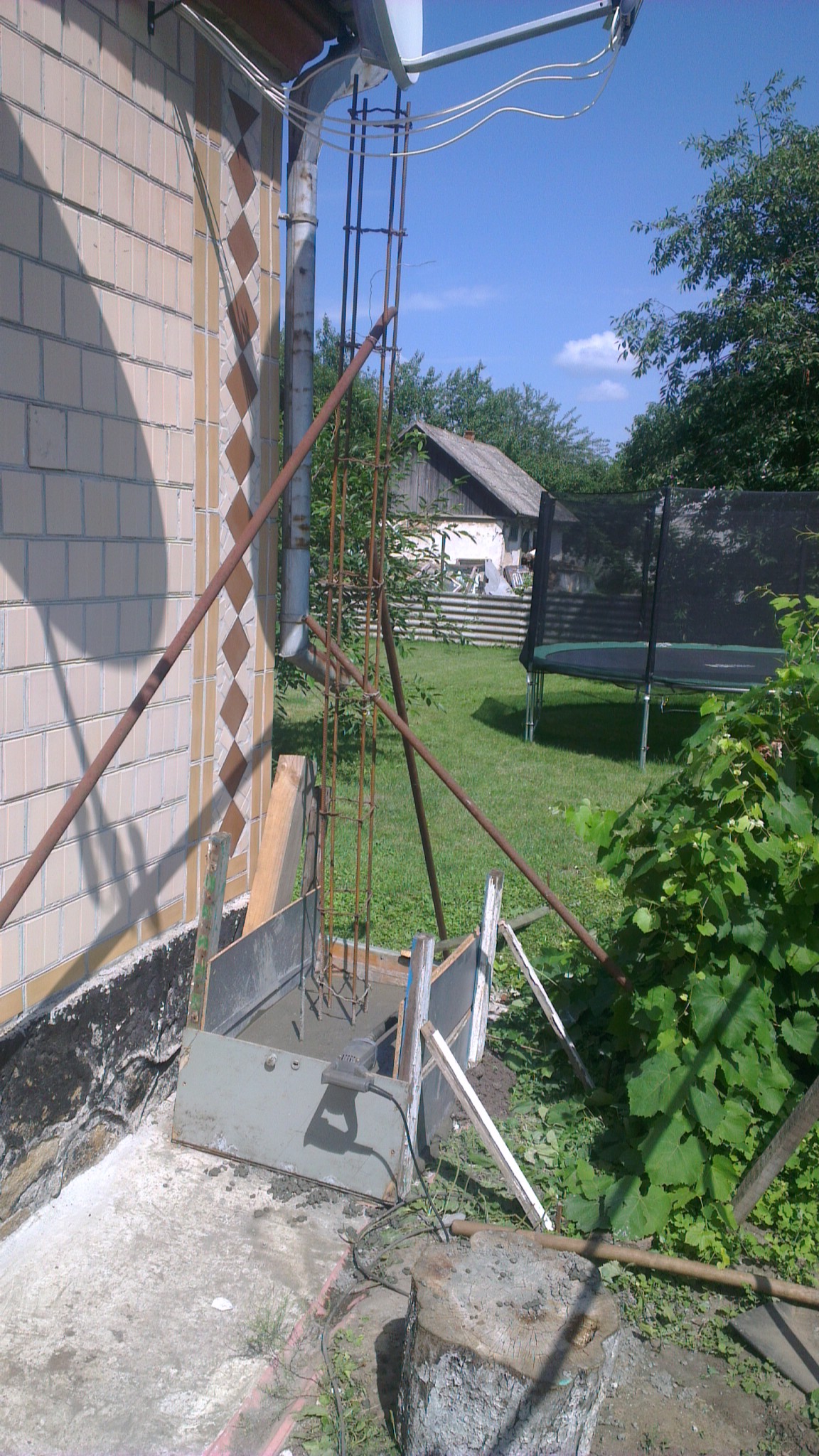

На выходных установили первую половинку опалубки столба и залили с вибрированием. На следующий день вторую половинку.

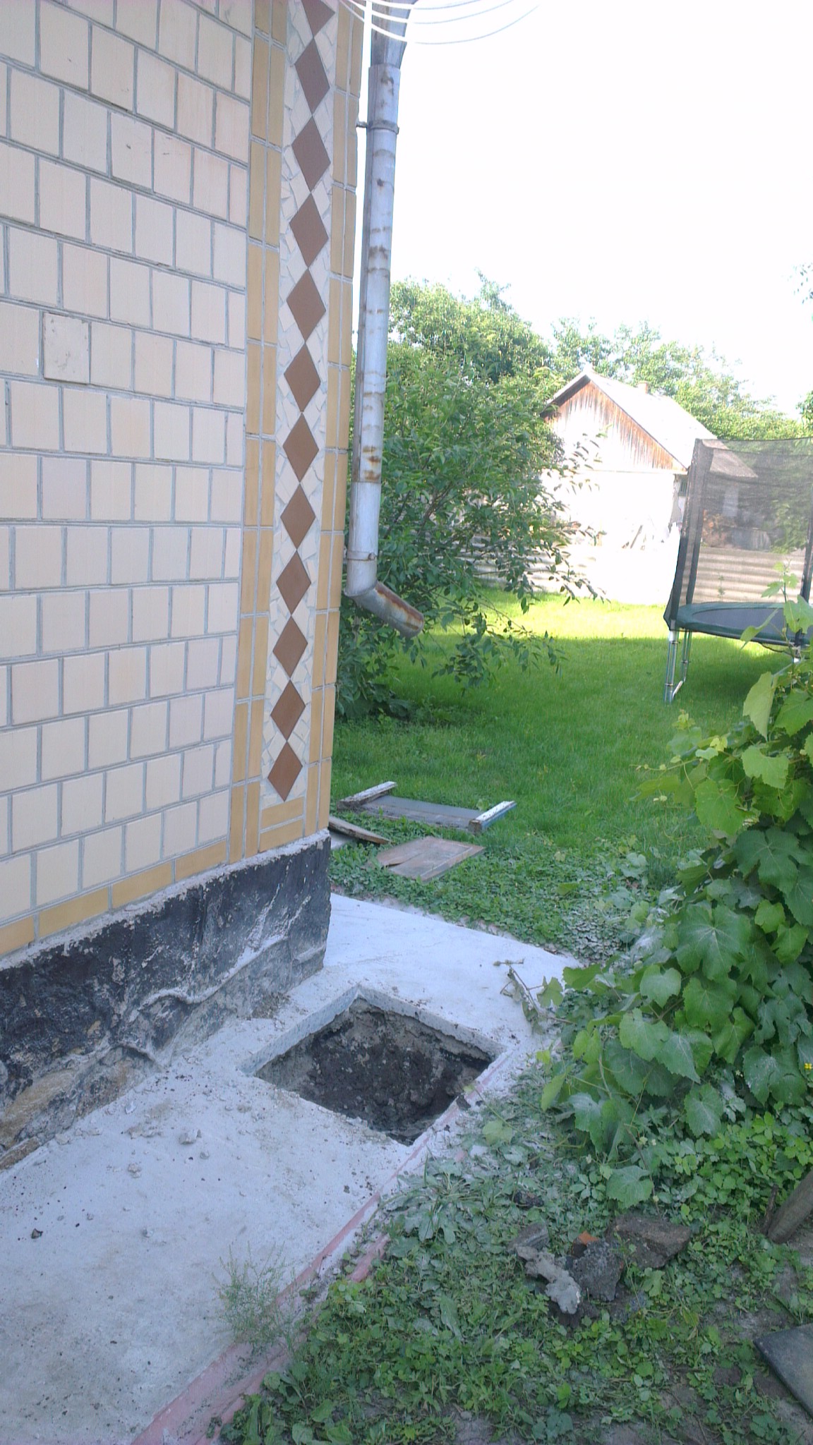

Выдолбали в отмостке ямку под второй столб. На этих выходных предстоит заливка фундамента под второй опорный столбик.

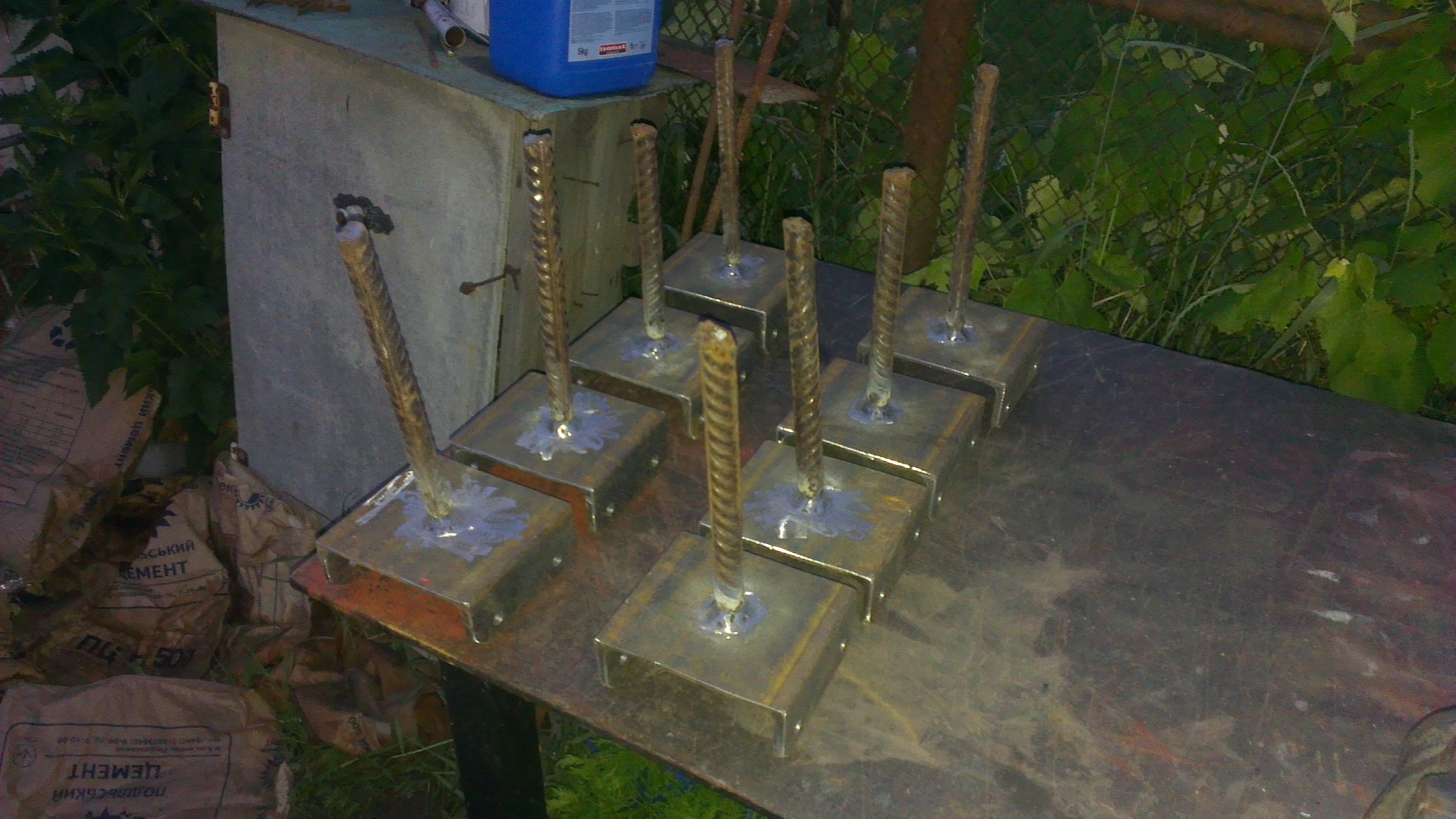

Попутно доварил все опоры под столбы перголы. Уже закончу с опорными столбиками терассы и тогда уже можно будет браться за столбы перголы. :)
Стописятый столб...
А если вмуровать кусок шпильки и накинуть гайку то столб можно будет по высоте регулировать очень просто.

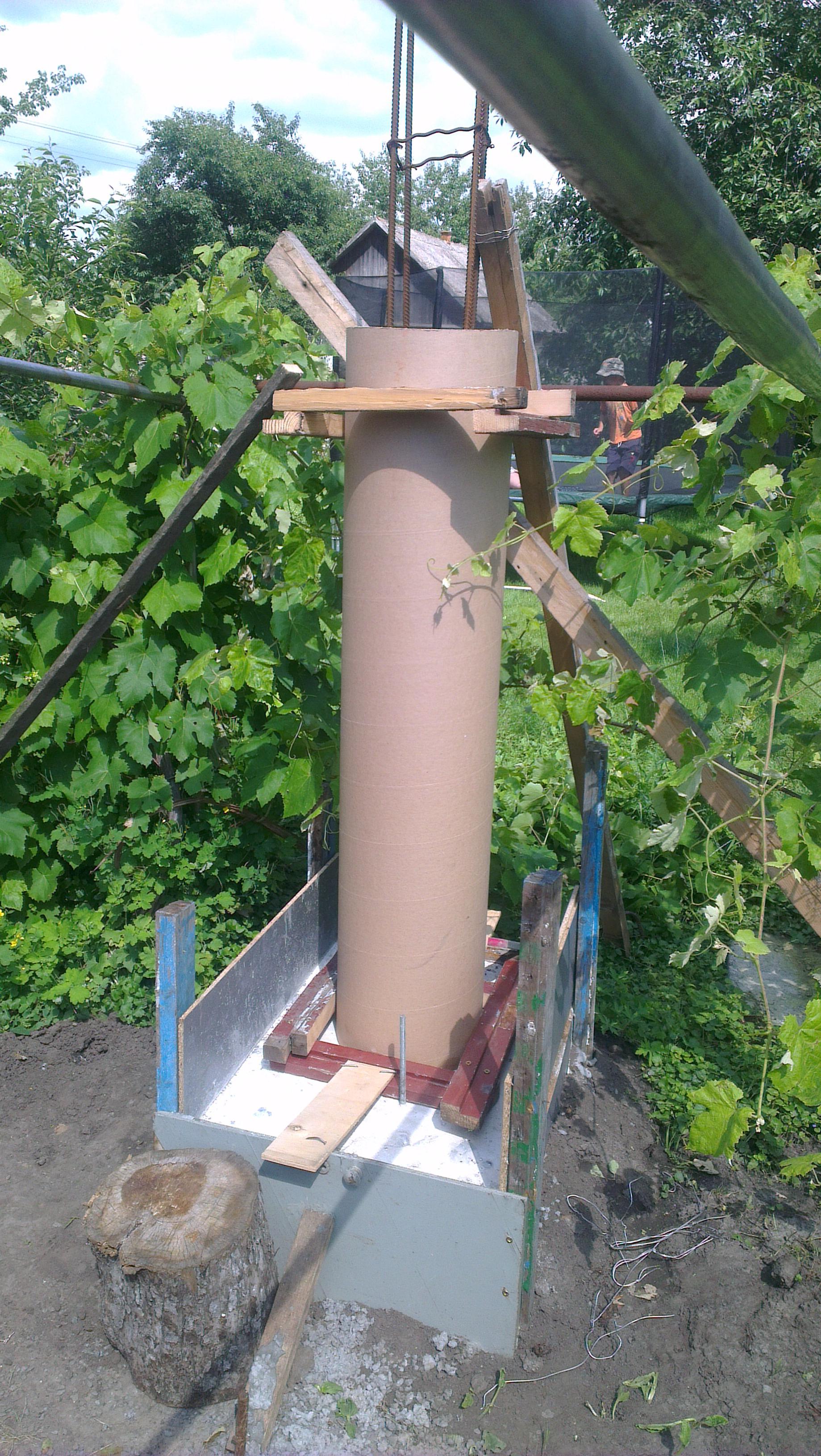

На выходных продолжили заливку второго столба.
Выставили опалубку, установили каркас и залили бетоном с вибрированием.
Как раз на фото чудо звэрр. :)

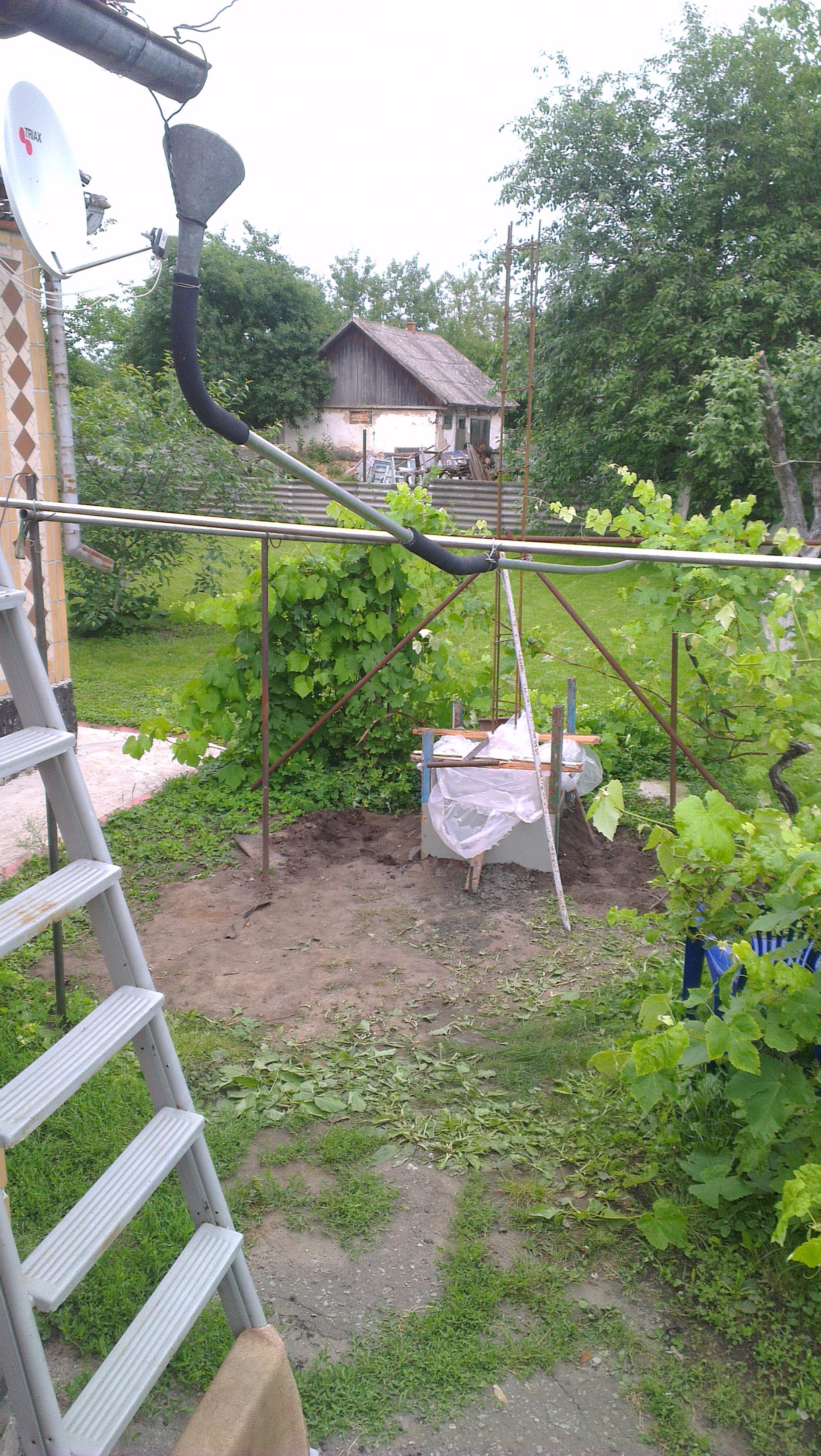

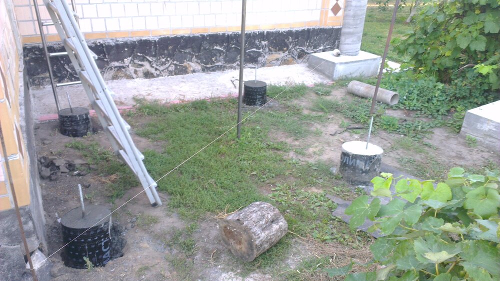

В перерывах между обедами - разметил будущие столбики под перголу. На выходных пробурим и зальем с установкой опорных пяток. Потом дело пойдет веселее.

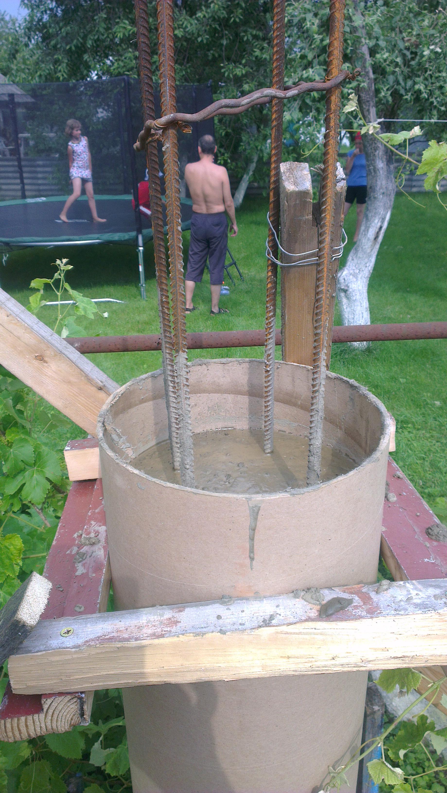

За выходные неспеша:

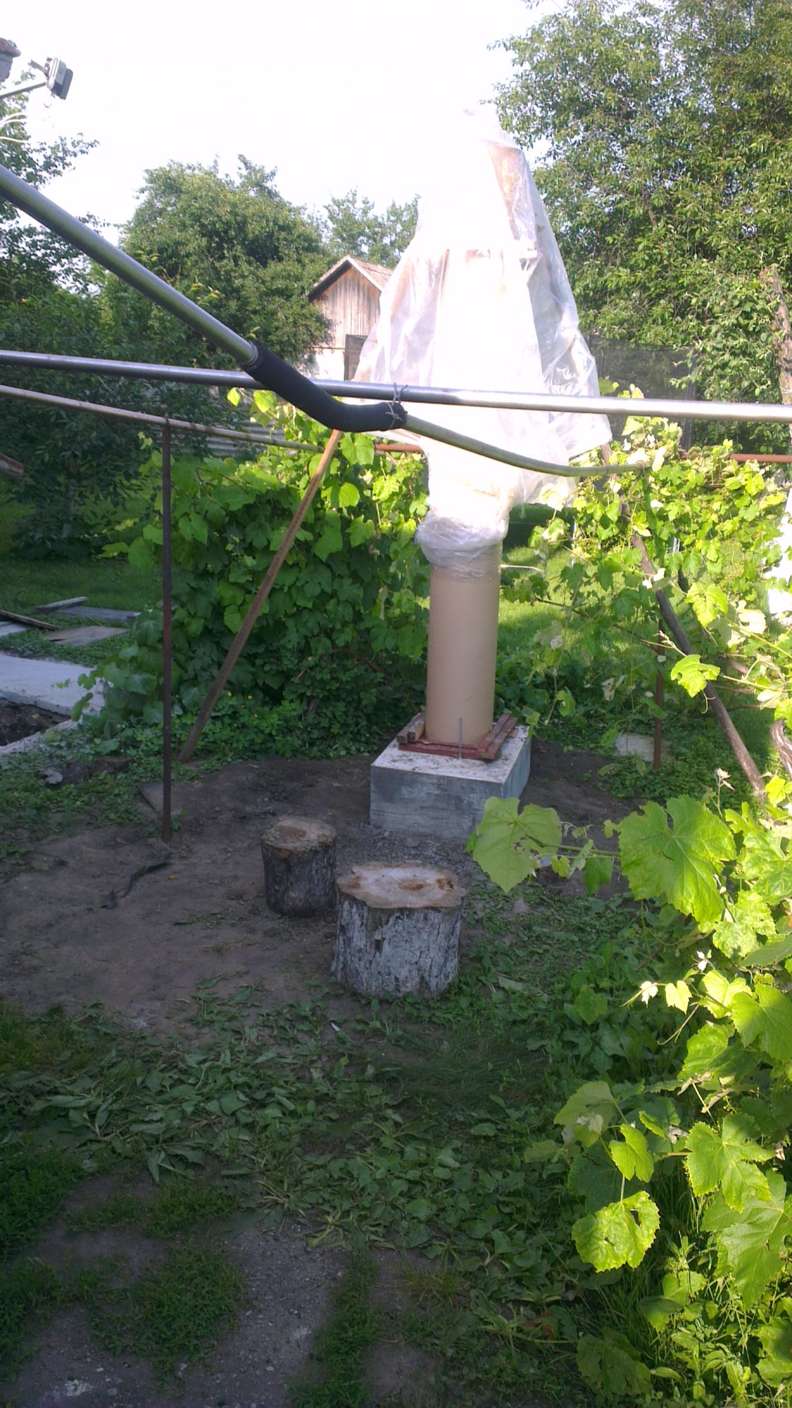

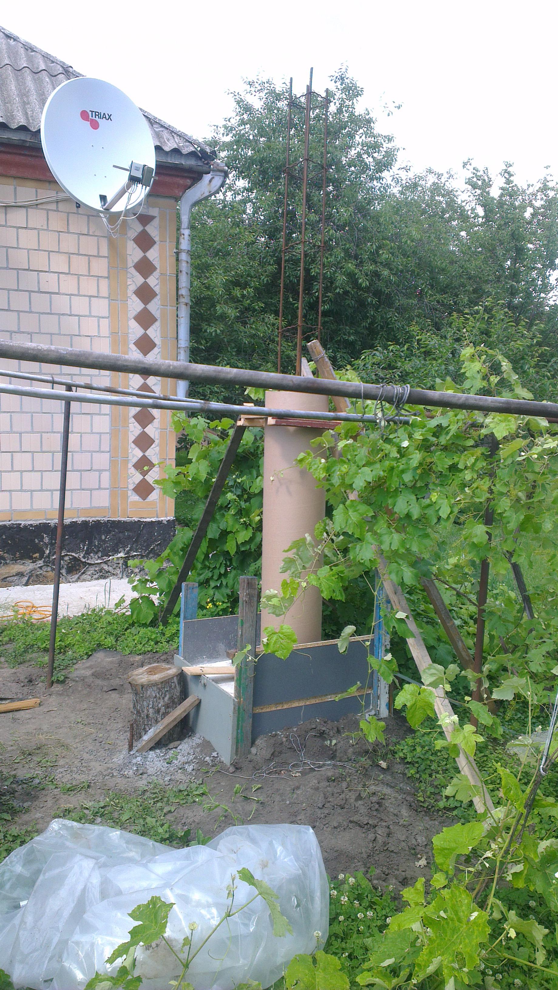

Залил первую половину второго столба в опалубку.
1245269845_2013-06-2417_56_45.thumb.jpg.2fd23cb1a7120518239fc079df6b4d06.jpg 437655793_2013-06-2417_57_22.thumb.jpg.1f8b2a677f8950c349027ae2991a4aab.jpg
С первого столба снял картонную опалубку. Видос прямо скажем - не але. Внутренняя спирально намотанная бумага наверно размокла и завернулась вглубь бетона, из-за чего ее отодрать практически не получается - отламывает кусочки бетона по смирали. Из-за этого вид такой зигзугообразный. Но это не страшно. Пошлифуем, пропитаем и покрасим в нужный цвет. :)

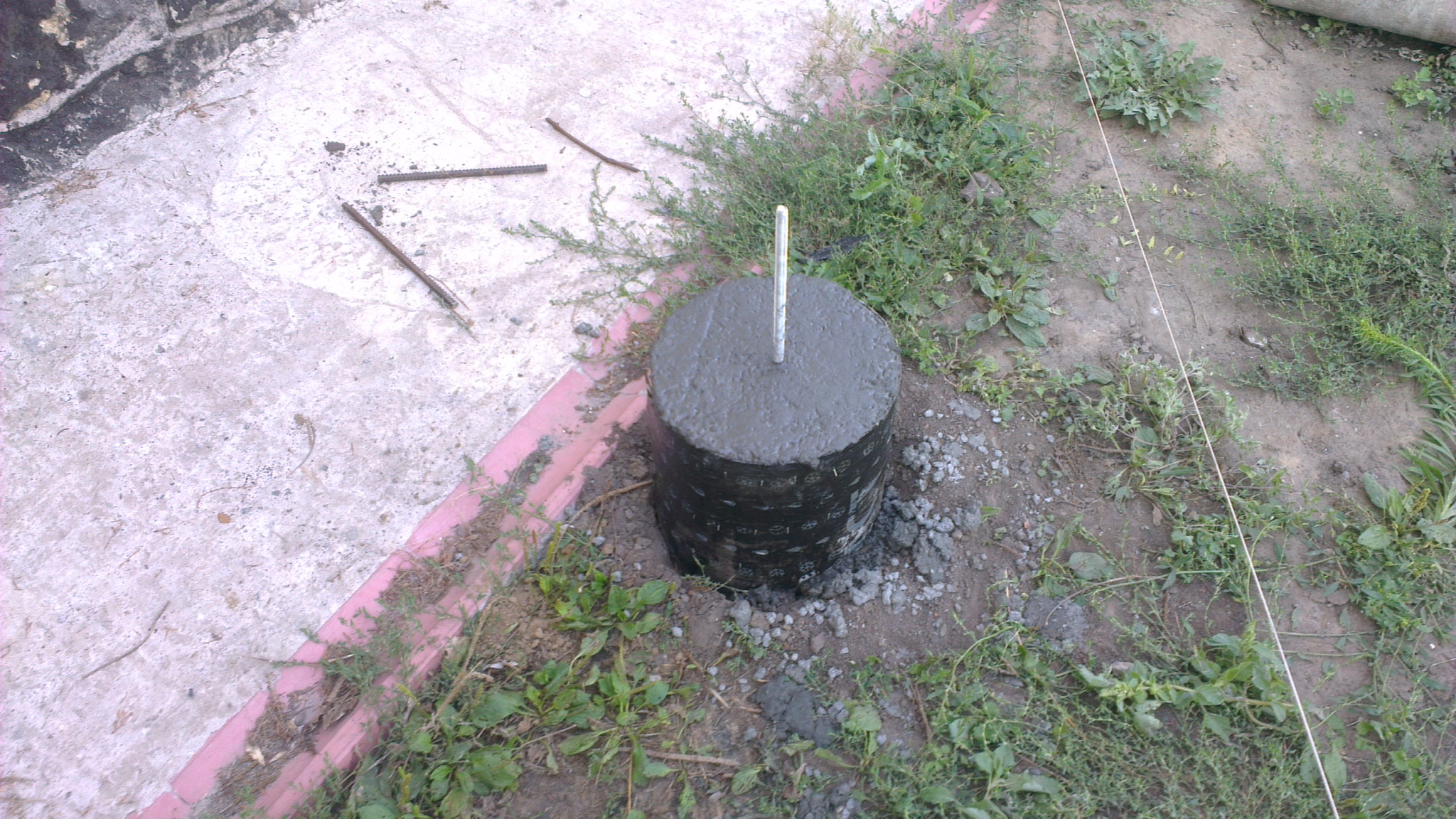

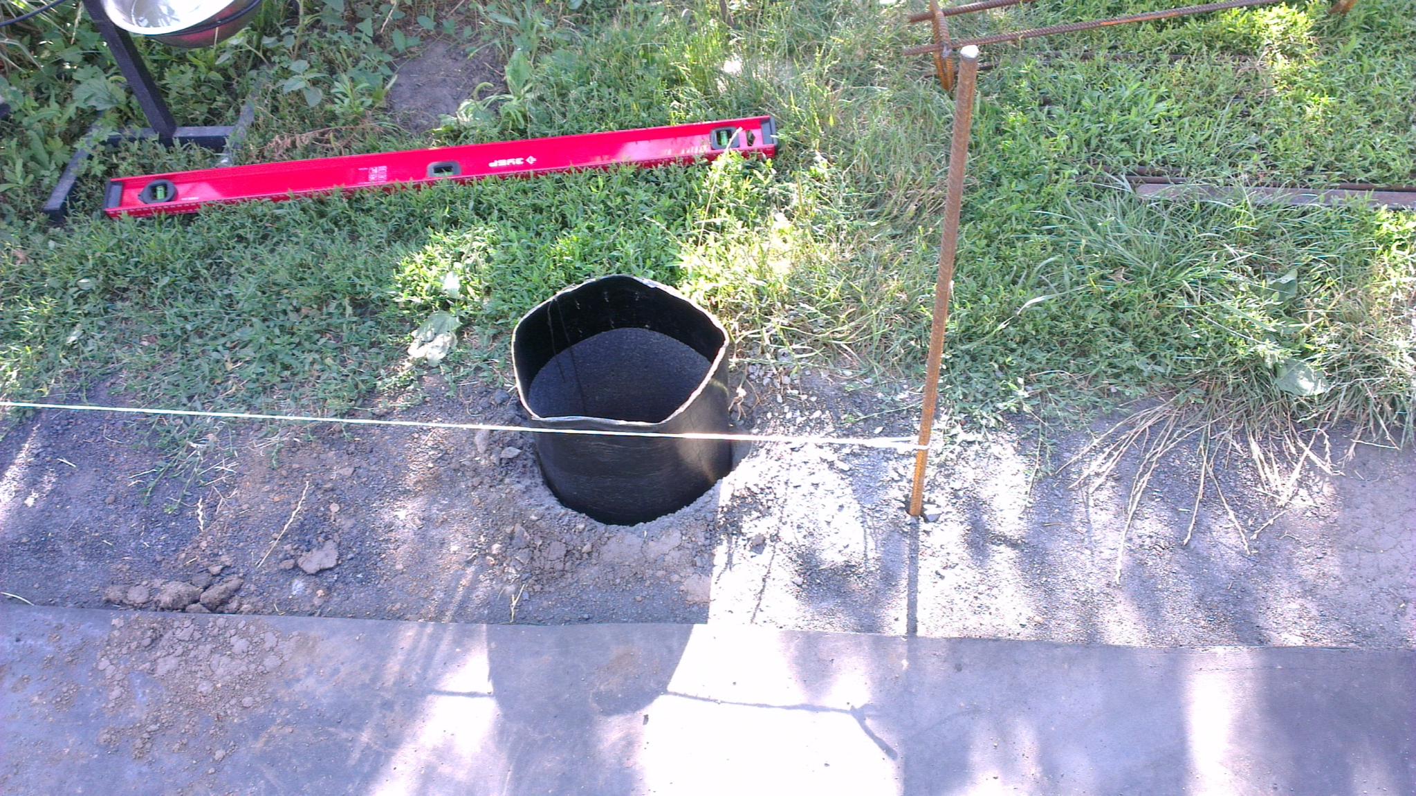

А также пробурили пока 4 ямки для столбиков под перголу глубиной 1,2 м. На 20 см - засыпка щебнем с трамбовкой. В качестве опалубки использовал еврорубероид смотаный в трубочку и прихваченый скобами по шву. В столбик вставлялись ранее связанные из арматуры треугольные каркасы.

Выставлена и залита вторая половина второго столба. :) Ура. Теперь через недельку можно будет начинать заниматься стропилкой и накрытием веранды с терассой.
Паралельно пробурили и залили оставшихся 4 столбика под перголу. Установили в них опорный пятки столбов.

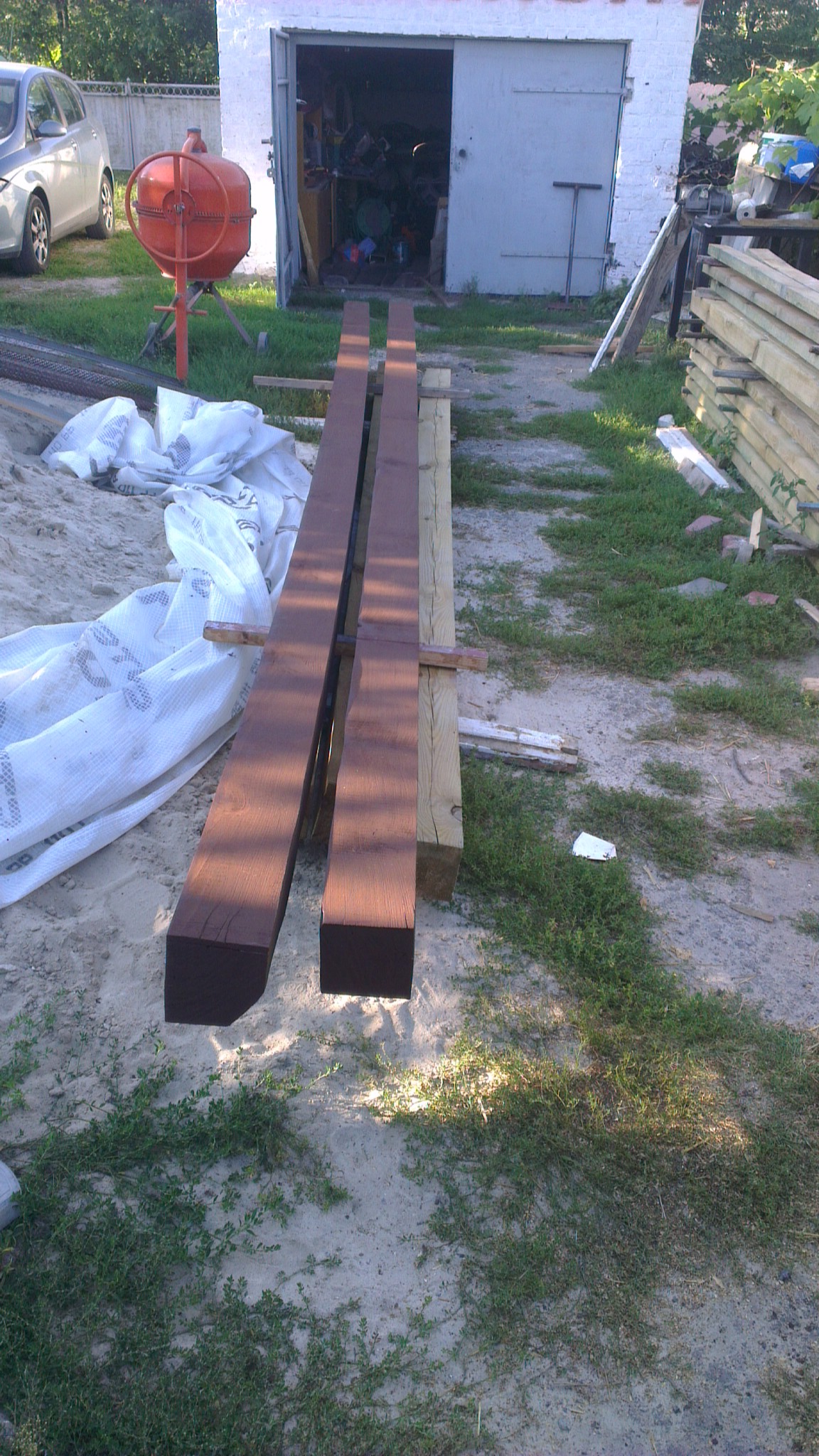

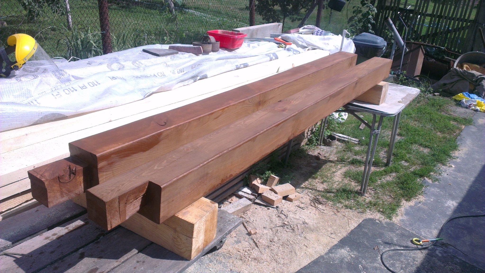

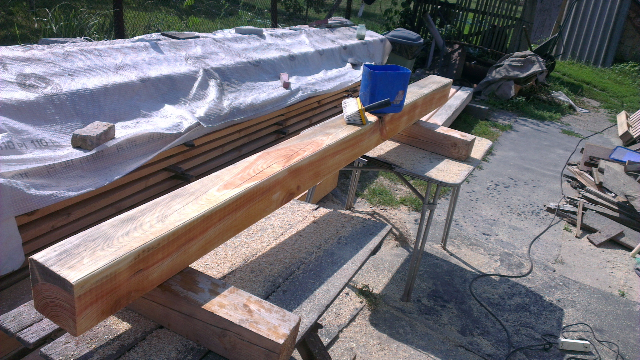

Приступил к обработке дерева.

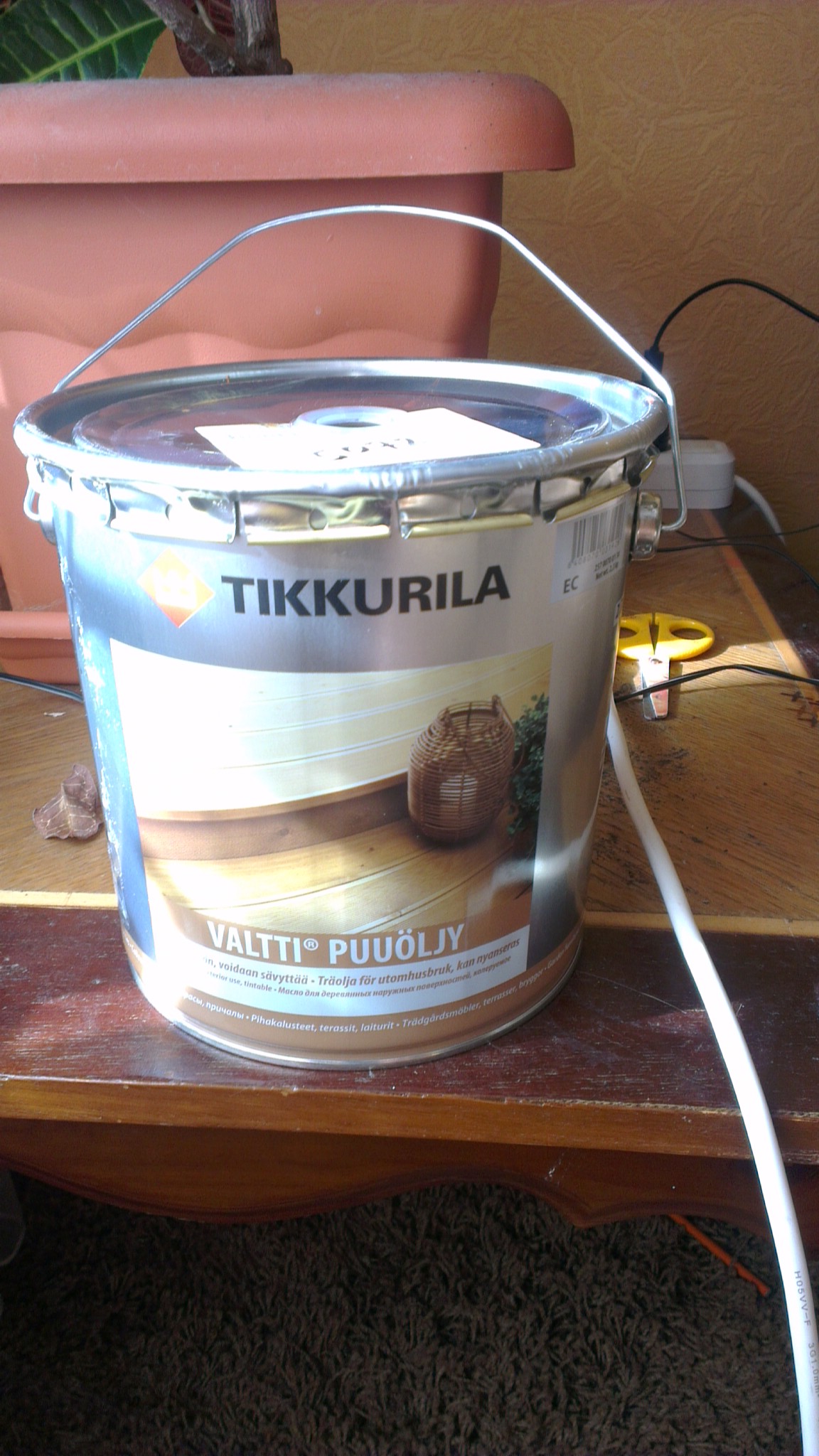

Позже выложу фотки, пока вопрос - где купить защитное масло под венге и какой марки? В сколько слоев наносить?
Пока столбы обработал антигрибком Томак3.
И еще, много времени уходит на обработку поверхности дерева после пилорами - оно так и норовит загнать скалку в руку. Поэтому вопрос - как быстрее поверхность привести в приятный на ощупь для рук вид? Строгать или шлифануть крупной шкуркой?
Такой же вопрос относительно дерева для кровли - нужно ли его зачищать или пускать неструганное?
...как быстрее поверхность привести в приятный на ощупь для рук вид? Строгать или шлифануть крупной шкуркой?...
Самое простое и эффективное -электро рубанок (глубину устанавливать опытным путём): один-два прохода и всё ровное :D
Продолжаем.

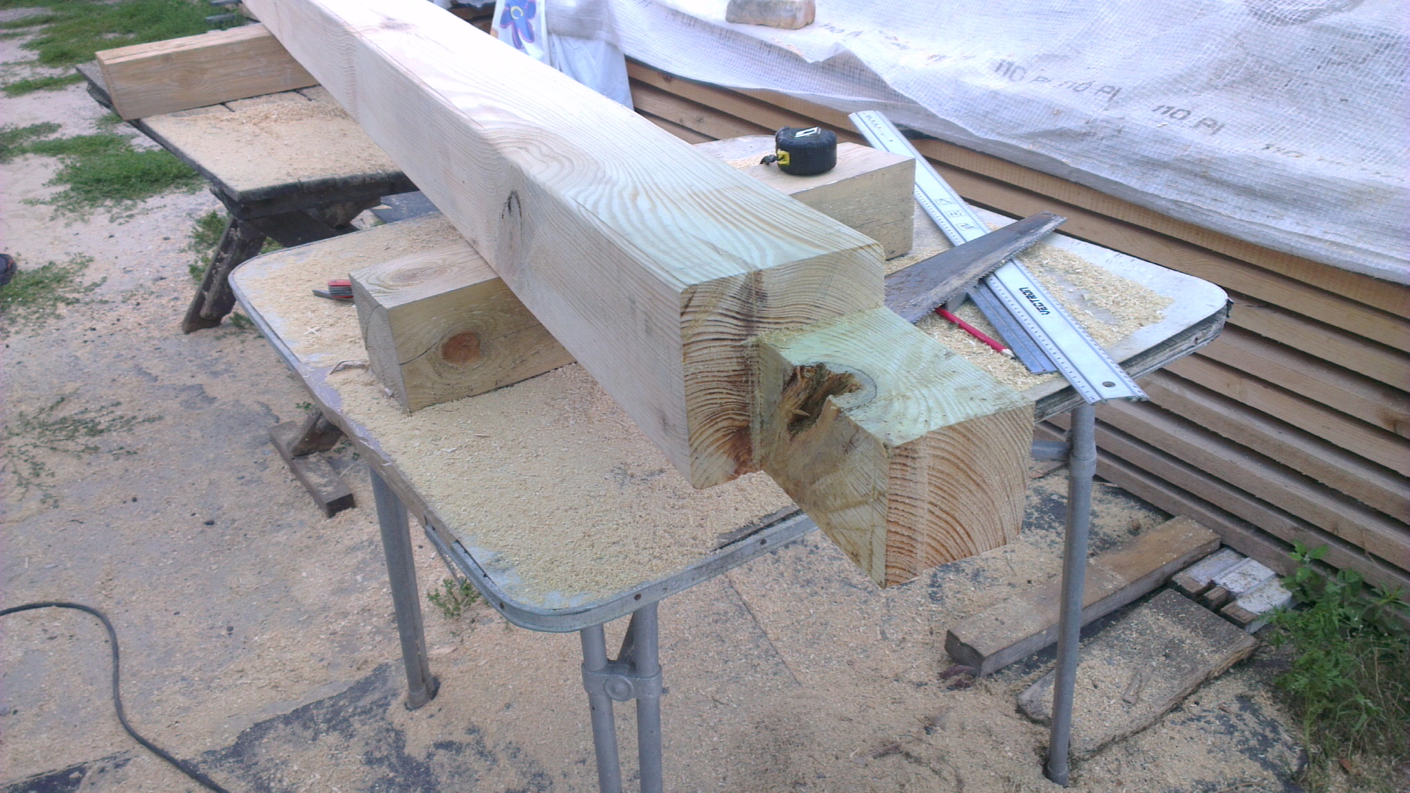

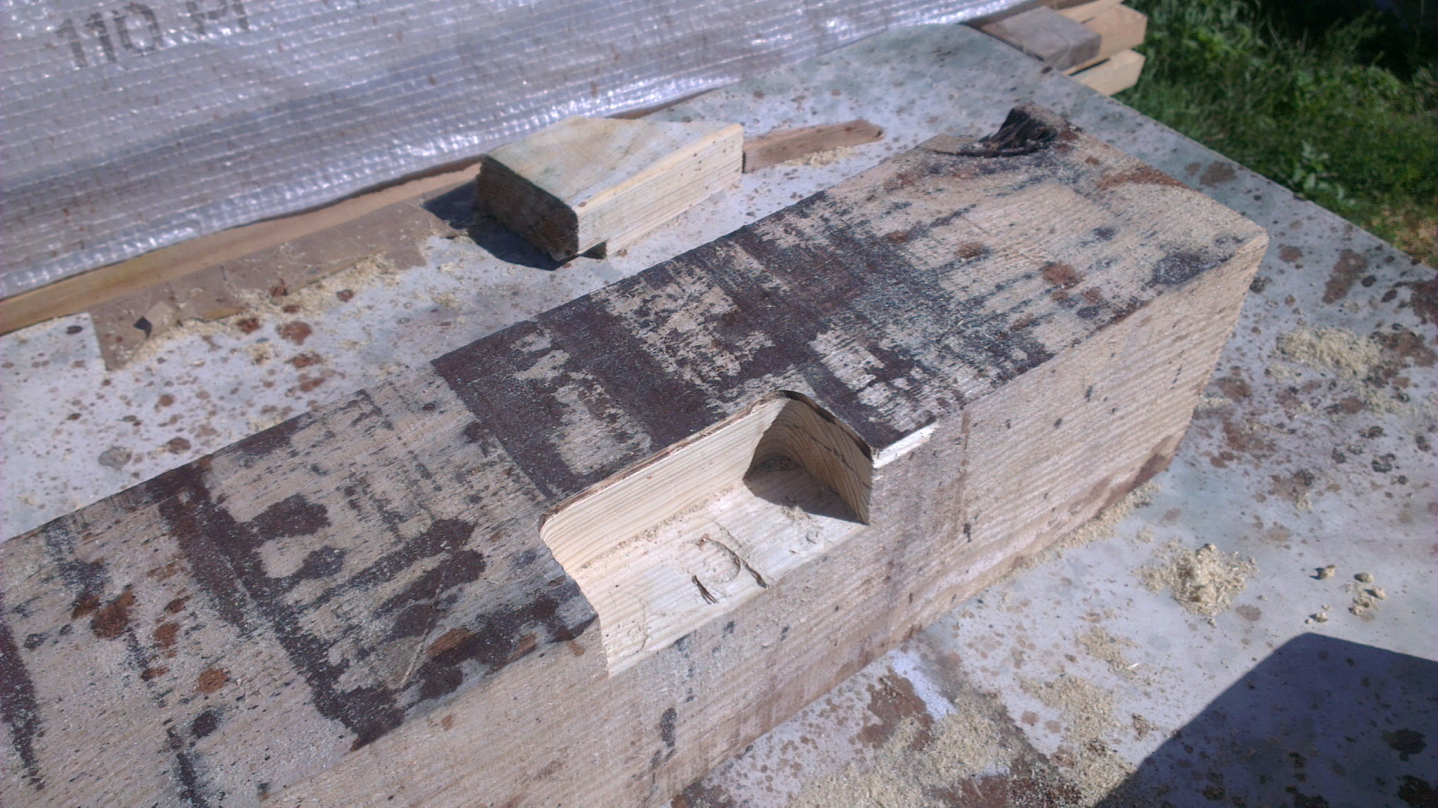

столбики под перголу делаю 2,7 м высотой, с учетом что обвязка будет из доски 50х150.
Углы на столбах снял круглой фрезой. 4 столба зачищал болгаркой с мягкой щеткой (типа браширование вроде называется) - фигово. Дерево еще сыроватое, хотя уже больше месяца лежит, сохнет. Остальные 4 тупо шлифовал, т.к. рубанка не было под рукой. Одолжу у знакомых для последующих обработок досок. :)
Обработанные столбики покрывал антигрибком Томак3.
Затем сделал запилы для обвязки доской 50х150 по периметру.
Насчет масла никто ниче не подскажет?
519171750_2013-07-0616_49_16.thumb.jpg.bf69122a49a503b70894da91bca5296d.jpg 666098818_2013-07-0621_32_08.thumb.jpg.b89745076c8b70000982c39b63b155db.jpg 64340269_2013-07-0710_10_10.thumb.jpg.e3bf8e5a5b3f6296279fd52ec4a70236.jpg 853208671_2013-07-0713_40_09.thumb.jpg.0e34e3736e37f3a578ec7bb784c33a13.jpg
вчера для пробы взял банку масла Тикурила с колером под Тик.
посмотрим что из этого получится.
Обработал столбы маслом Тикурила. 2,5 литровой банки хватило на 8 столбов и 2 доски 50х150. Цвет получился прикольный.

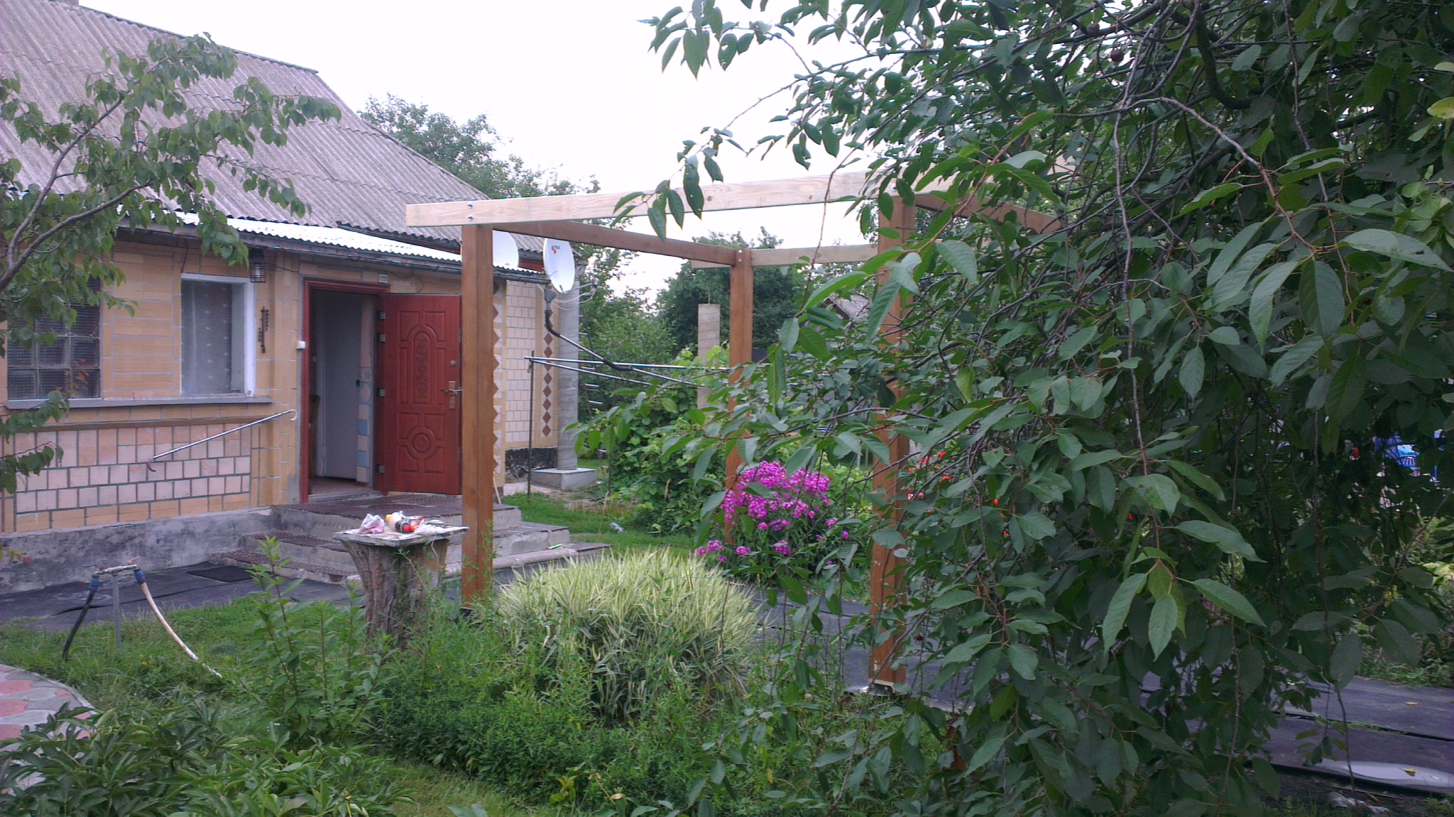

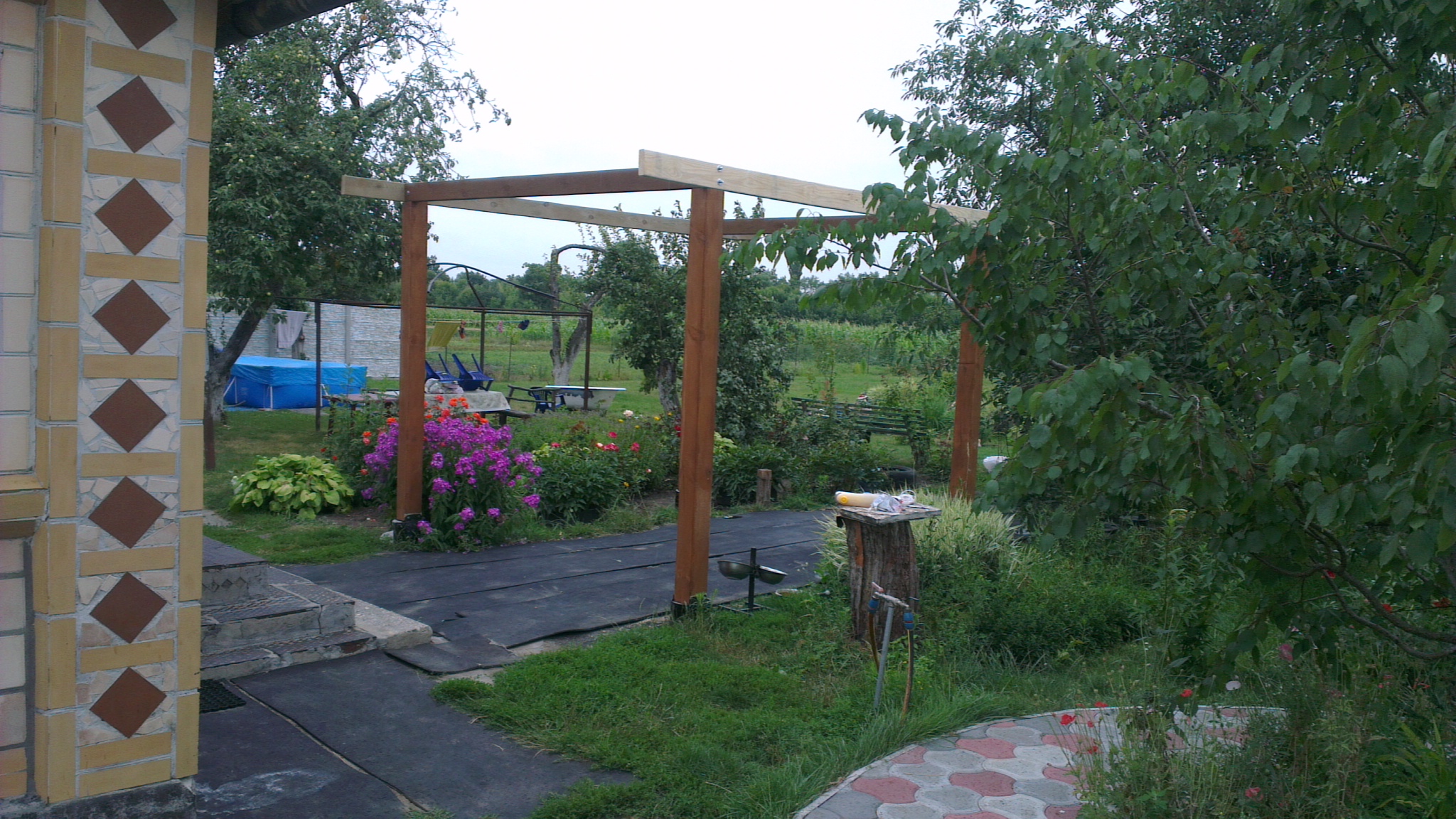

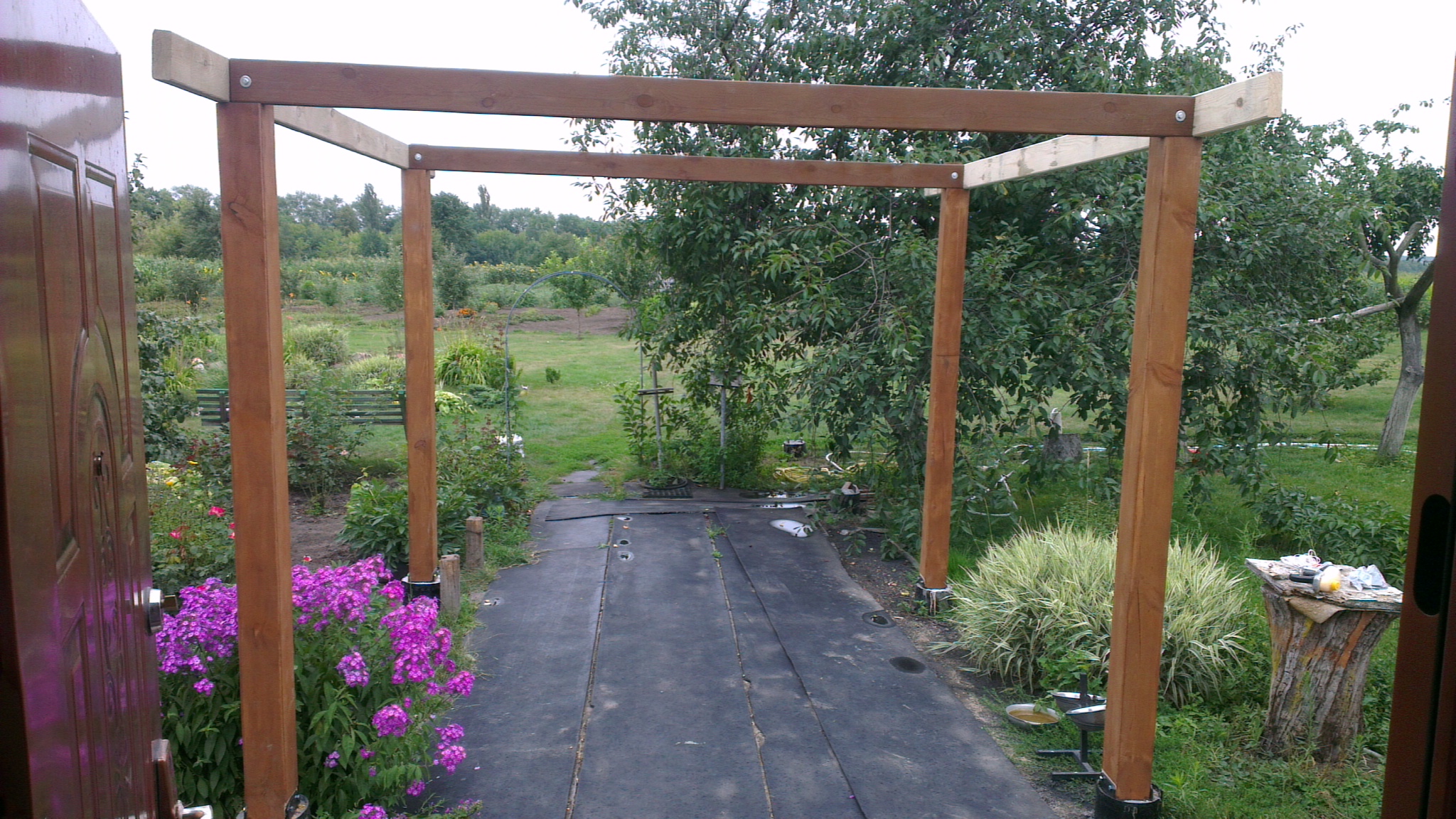

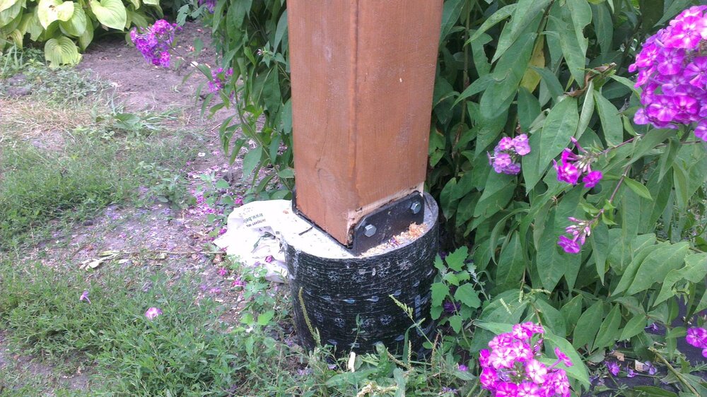

Поставили с батей столбы, пока только 4. Внизу закрепил сухарями.

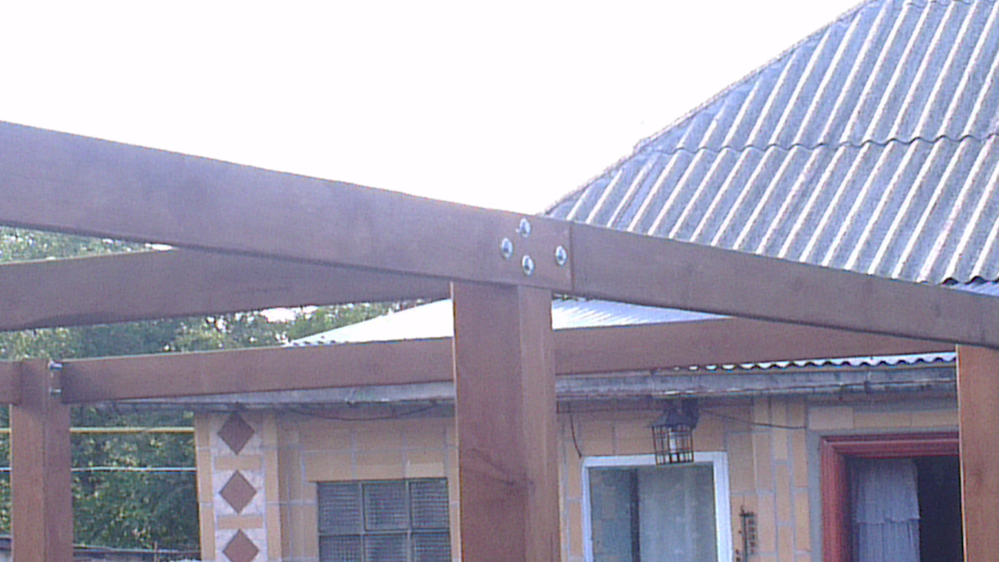

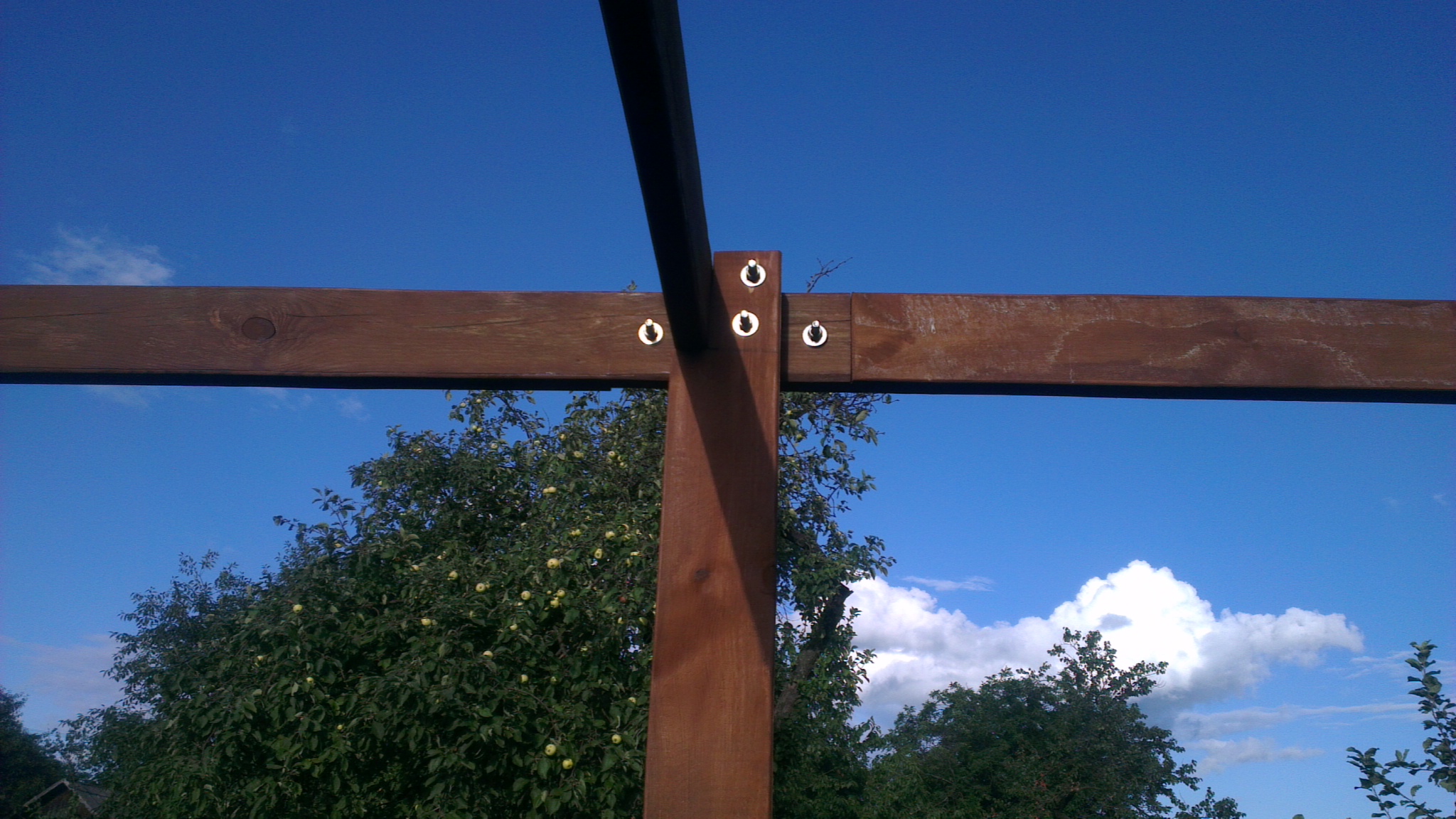

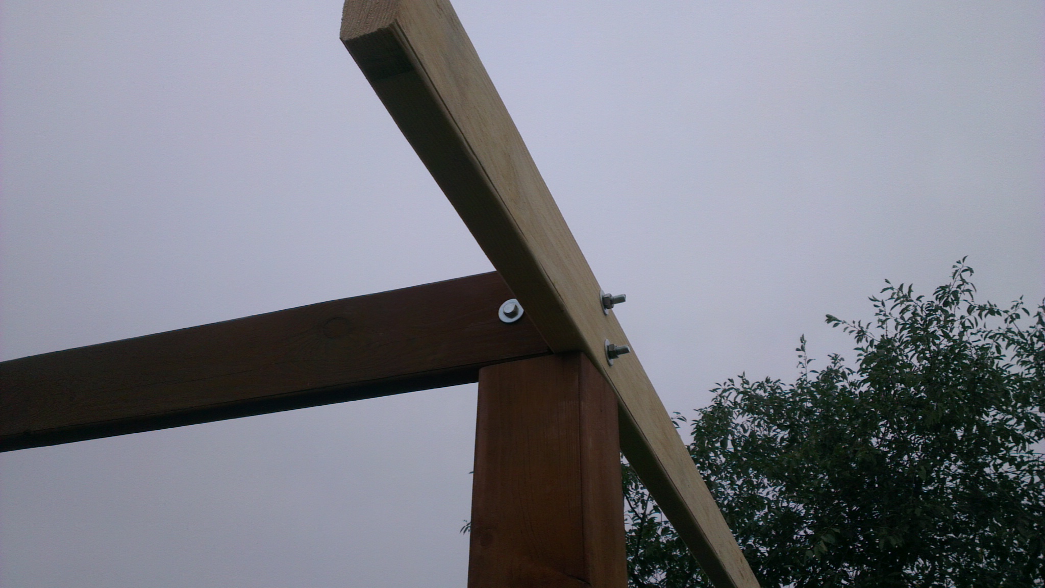

Продольная обвязка доской 50х150 закреплена по 2 болта М12 на столбик. Поперечная доска 50х150 - закреплена одним сухарем М10.
Немного лохонулся с размером между столбами - сделал 3 метра
(показалось так будет лучше) и теперь стандартной доски 4,5 м не хватает по общей длинне в 9 м. Ну да ладно - в среднем пролете прийдется доски сращивать.
Есть идеи как лучше их срастить?
1581523736_2013-07-1315_31_19.thumb.jpg.aaa0c70b1e829ffff2e07f340769313c.jpg 54116024_2013-07-1417_25_33.thumb.jpg.c139dc0bb36508b99819185b6063f737.jpg 1439164055_2013-07-1417_25_51.thumb.jpg.8b659183700428f0a572022958b536c8.jpg 1126528896_2013-07-1417_26_11.thumb.jpg.8b8e2fbeff0f6caab481ee4561ec0514.jpg 1270758330_2013-07-1417_26_32.thumb.jpg.ac3d911dc9e4762e9a0e73e4a59a3ed1.jpg 881622439_2013-07-1417_26_44.thumb.jpg.05624af2013181da5d45dcb323246558.jpg

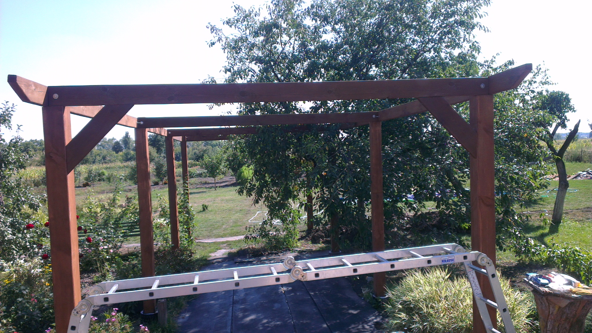

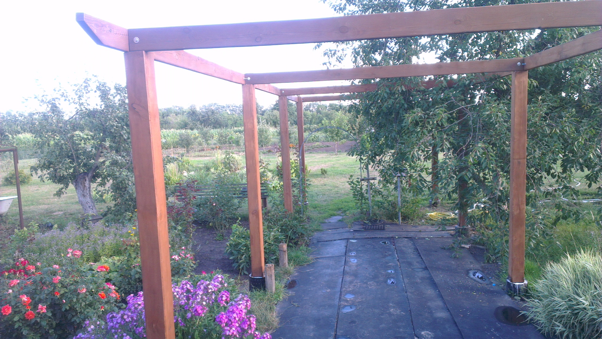

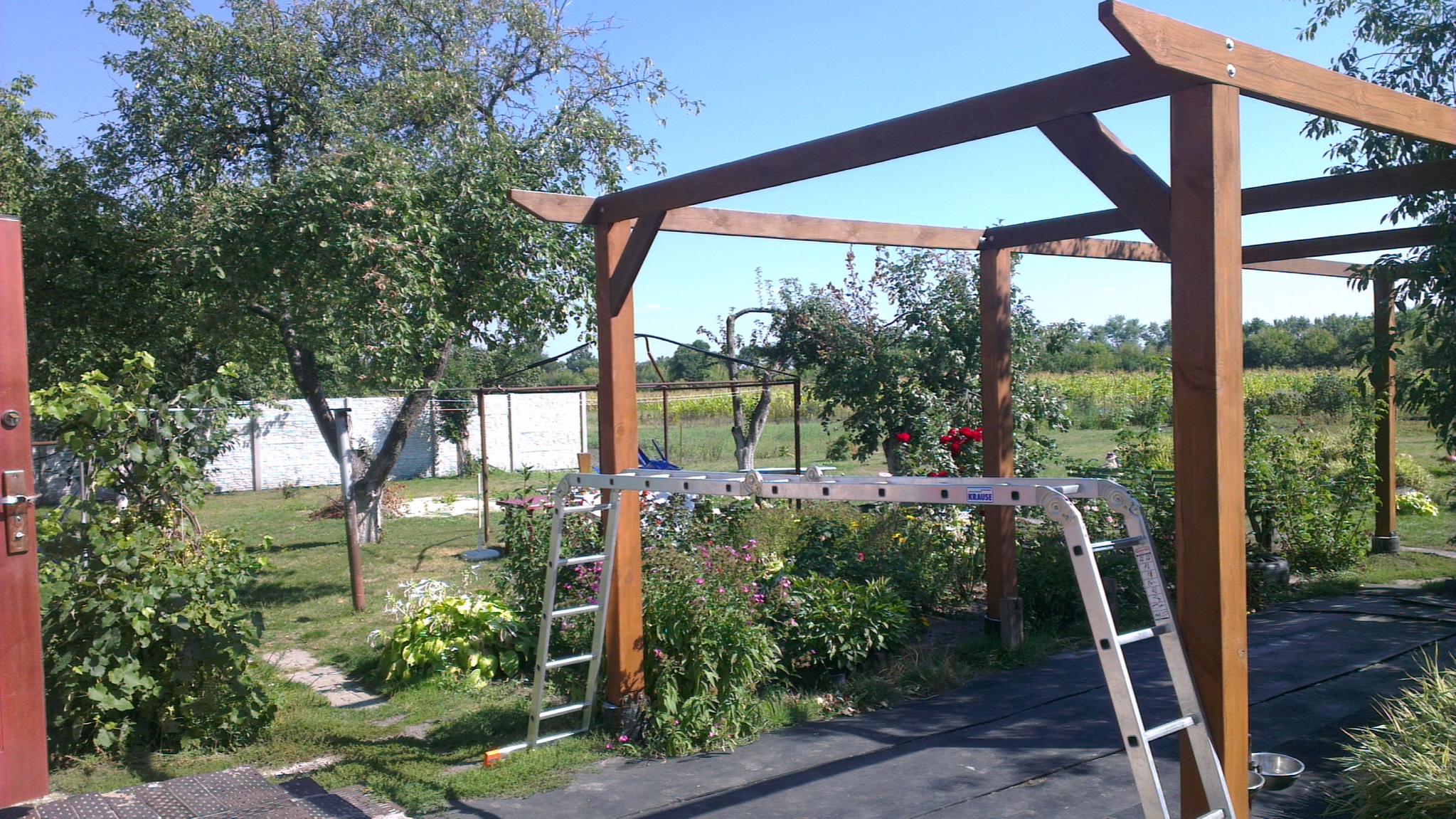

Нашел первоначальную схему перголы (которую рисовал на листочке :)) и обнаружил что планировал делать по одной доске 50х150 на каждый 3-х метровый пролет.
В итоге снял доски и переделал - доски соеденил запилом в полдоски по толщине и скрепил 2 болтами, а потом уже такую длинную палку прикрутил к столбам.
Вот то что получилось.
1121300265_2013-07-2118_44_30.thumb.jpg.77a142e4857b6cd9e66511326aea99a5.jpg 1380926424_2013-07-2118_45_02.thumb.jpg.eafaf8af64936a5a0ea639f99816b420.jpg 766841012_2013-07-2118_45_38.thumb.jpg.56f75aab168a0c2871bacee07d1b6f82.jpg 490478094_2013-07-2118_45_58.thumb.jpg.2456d0e83d6a1bd5fd209d14a4921793.jpg 11419767_2013-07-2118_46_18.thumb.jpg.a557a298e774049e02918e435c2eea12.jpg

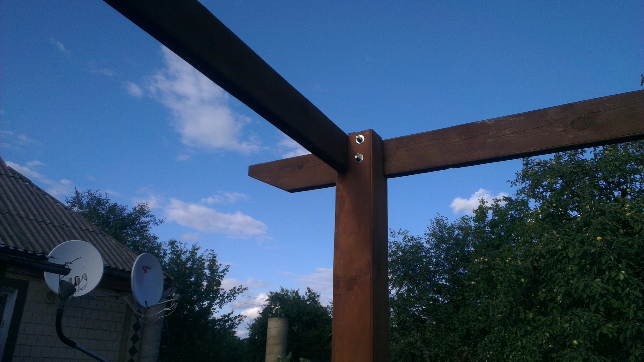

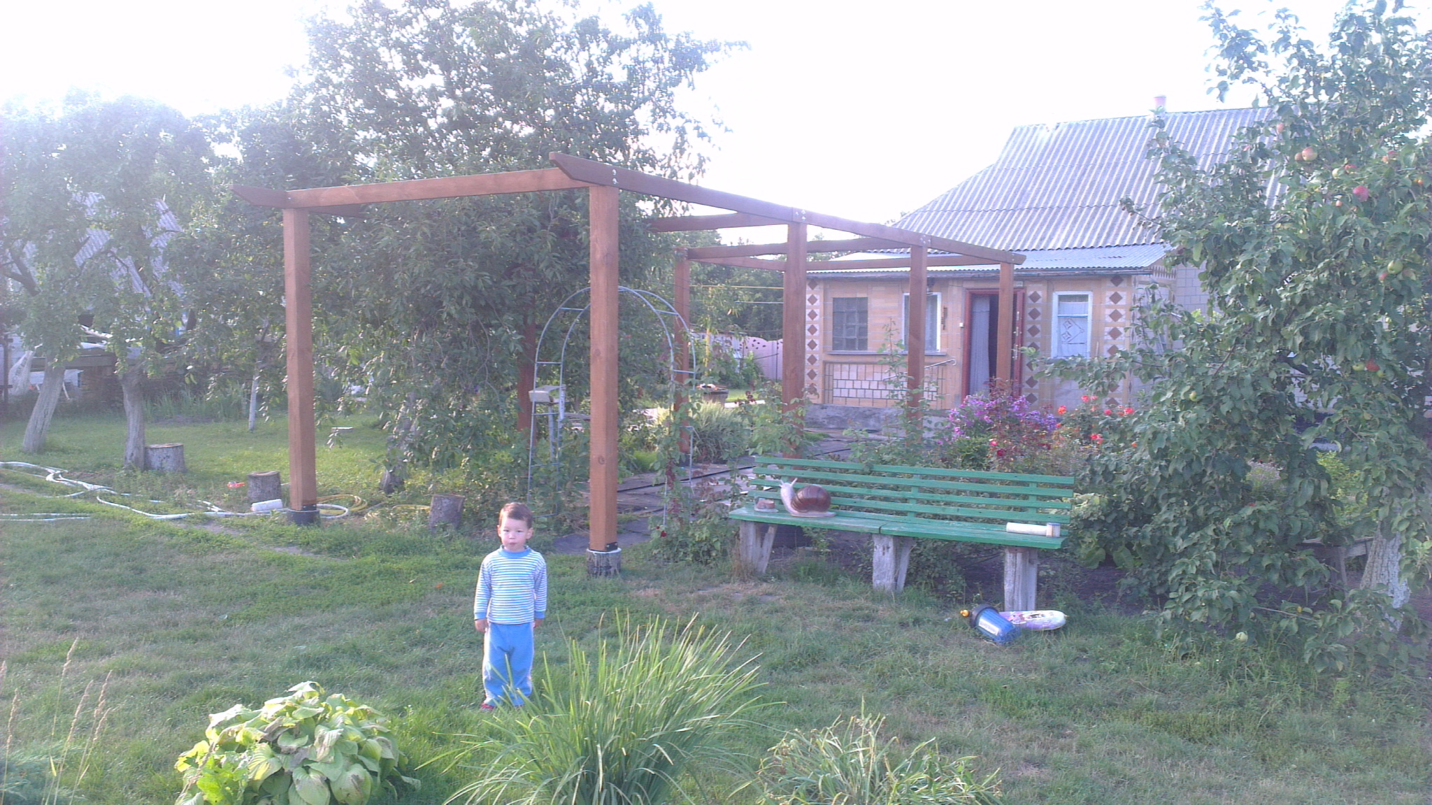

Планировал кинуть еще 3 также скрепленных направляющих 50х150 на равном расстоянии от крайних. Если делать запилы, чтобы все направляющие легли в одну плоскость - это не сильно ослабит конструкцию? Пролеты выходят по 3 метра...
,,, Если делать запилы, чтобы все направляющие легли в одну плоскость - это не сильно ослабит конструкцию? Пролеты выходят по 3 метра...
Хоть с запилами , хоть без - подкосы от столбов просто напрашиваются ...
Это да, само собой. :)
А то неустойчивая кьнструкция выходит. А подкосы под все столбы делать? И кмкой размер (длинна) оптимален для подкосов?

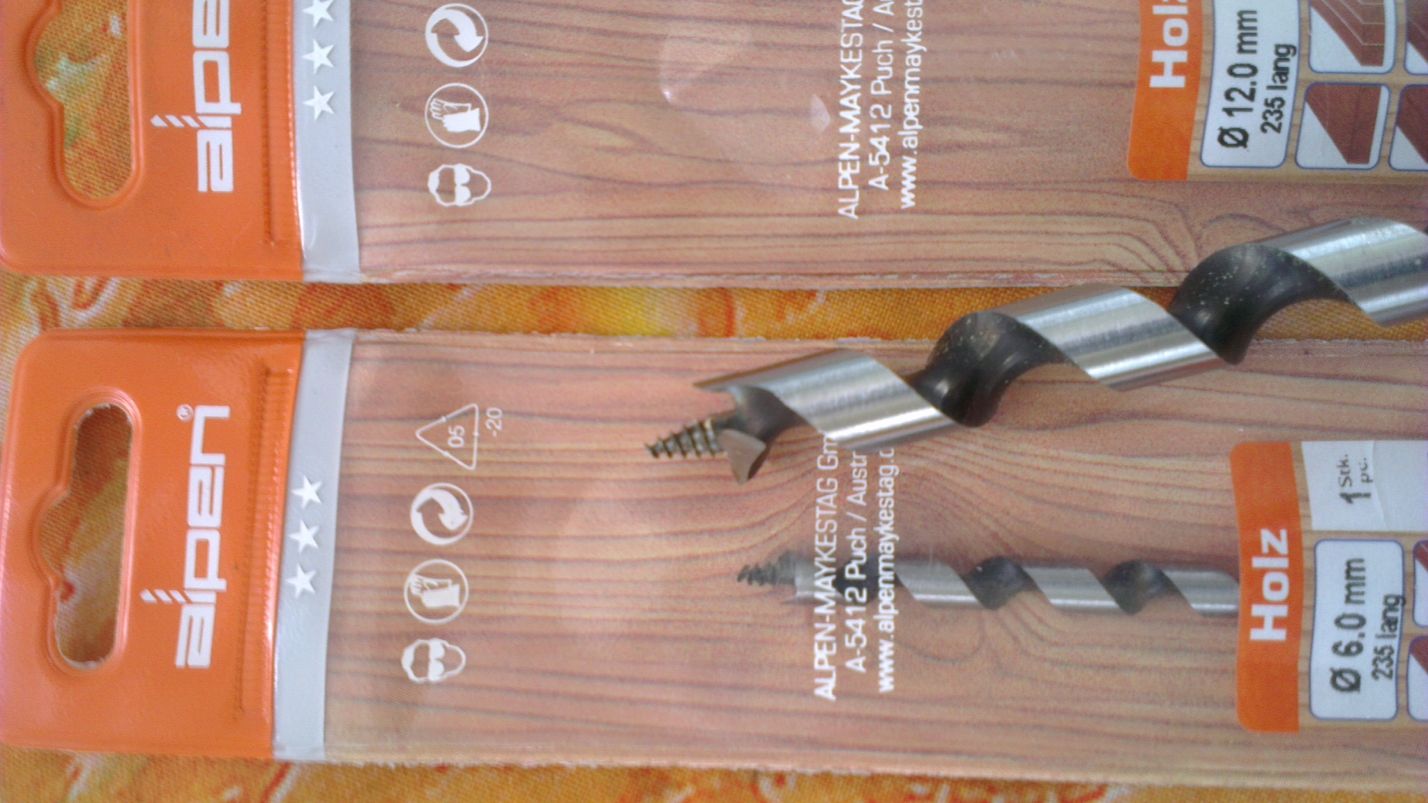

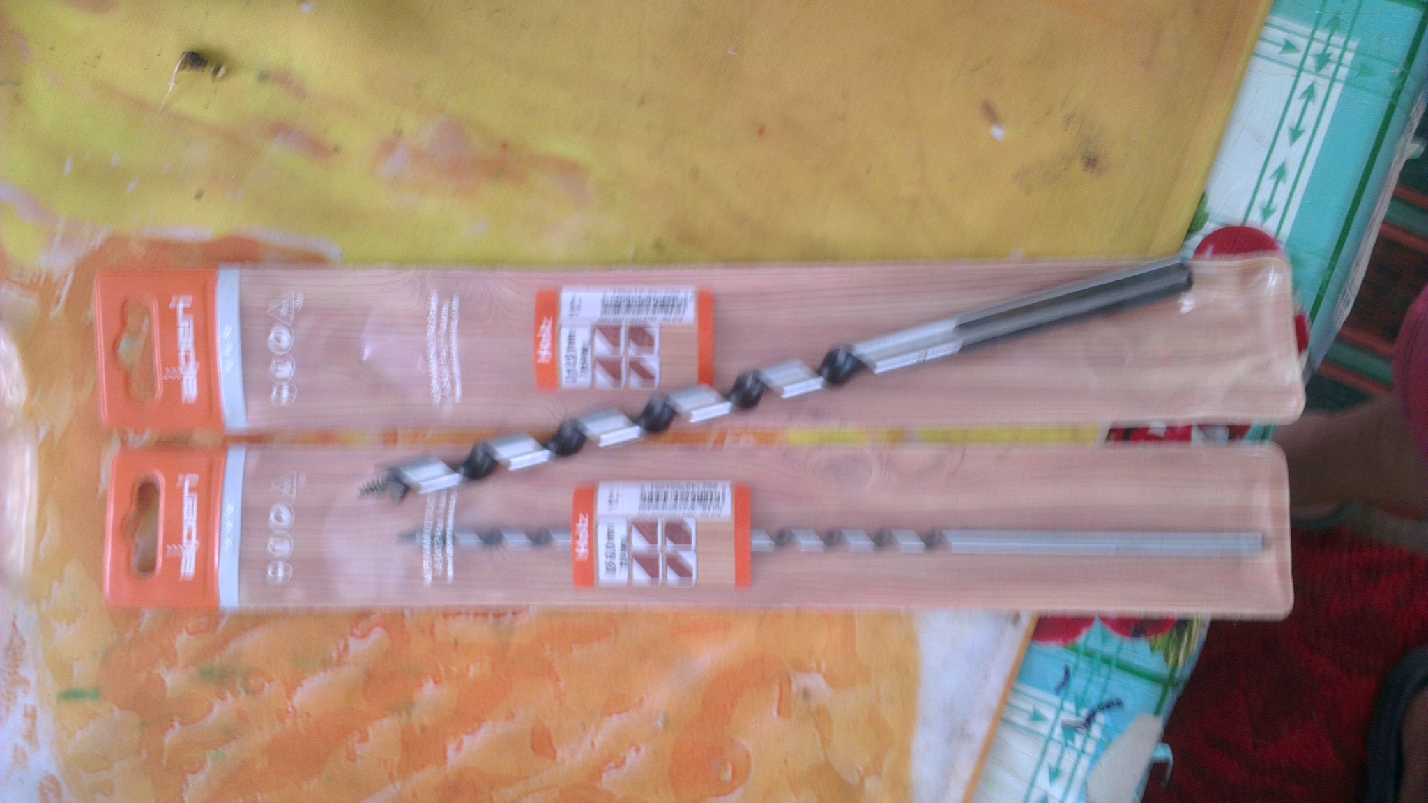

В одной из тем по дереву, где описывалось возведение терассы у амирикосов, увидел прикольное сверло по дереву - самовкручивающееся, с конус-шурупом на конце.
Заехал в Эпицентр - смотрю есть такие сверла. Взял на 6 и на 12. Попробовал - зверюги а не сверла! Даже давить не нужно - само в дерево лезет и сверлит преотлично, без всяких усилий. И стружка не застряет.
А то как вспомню как сверлил насквозь брусья обычным сверлом по дереву - чуть коня не родил. :)
1611614234_2013-07-2814_44_19.thumb.jpg.8f1a72e67b1c8be6da77a85db8c16a3f.jpg 913761283_2013-07-2814_44_30.thumb.jpg.b0846eff3f0cec83265392a8ab2b6442.jpg
150-ка отлично выглядит и ничуть не масивно. По всем видимым ребрам балок и столбов пройдитесь фрезером (скруглите углы). Получите на порядок естетичней вид и избежите сколов и порезов.
Укосины берите по 80-100 см. Сразу нарежте на все углы. Врезайте в балки
примерно на треть толшины самой балки если горизонтальные балки у вас тоже 150-ка, то достаточно и 33 мм. Врезать удобней когда балка лежит (если уже все смонтировано, замаетесь резать на весу).
Вот как выглядит 82 см укосина в вертикальной балке 150 и горизонтальной 10 :
www.stroimdom.com.ua/forum/picture.php?albumid=5112&pictureid=58181
В настоящий момент я строю уже вторую подобную конструкцию, будут вопросы с удовольствием отвечу.
Спасибо. :)
Углы все прошол фрезой. Единственное, фреза была с радиусом 5 мм, поэтому скругление маленькое. Куплю фрезу с радиусом 1 см - должно смотреться лучше.
Про укосины понял. Верхний брус 50х150, поэтому врядли получится врезаться в него - буду сажать на шурупы.

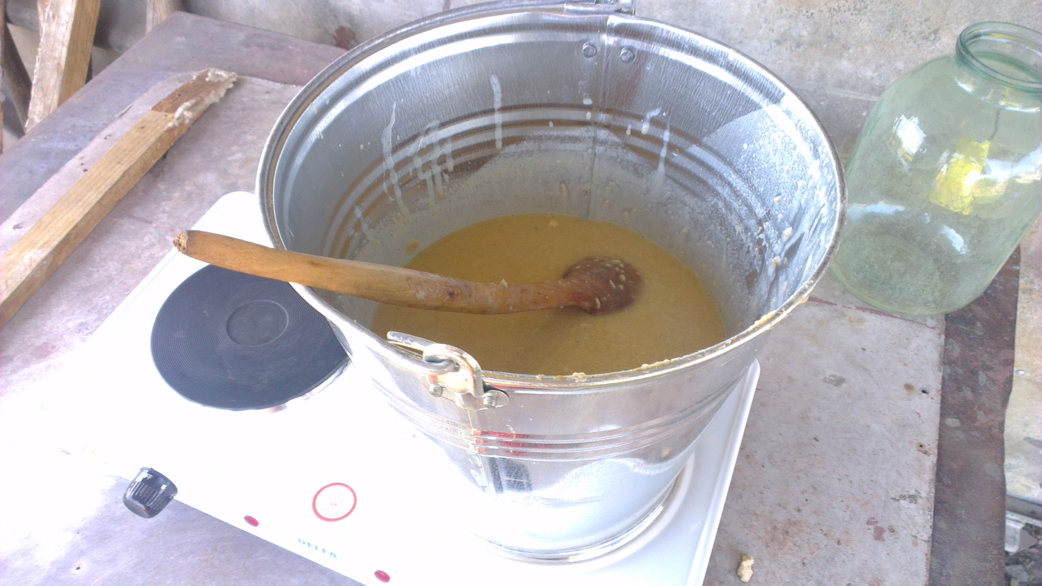

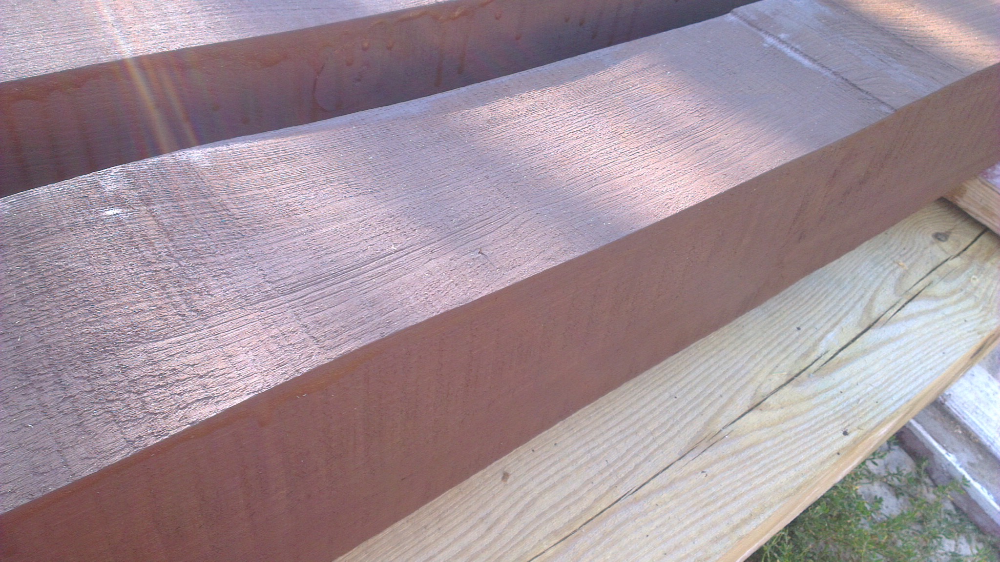

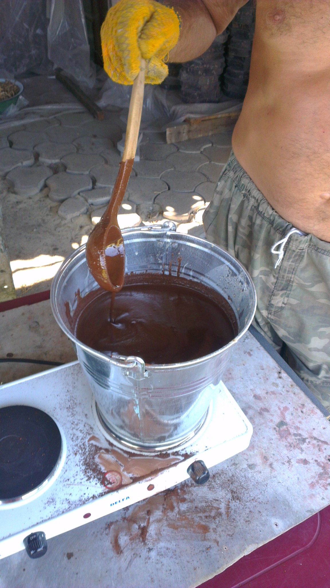

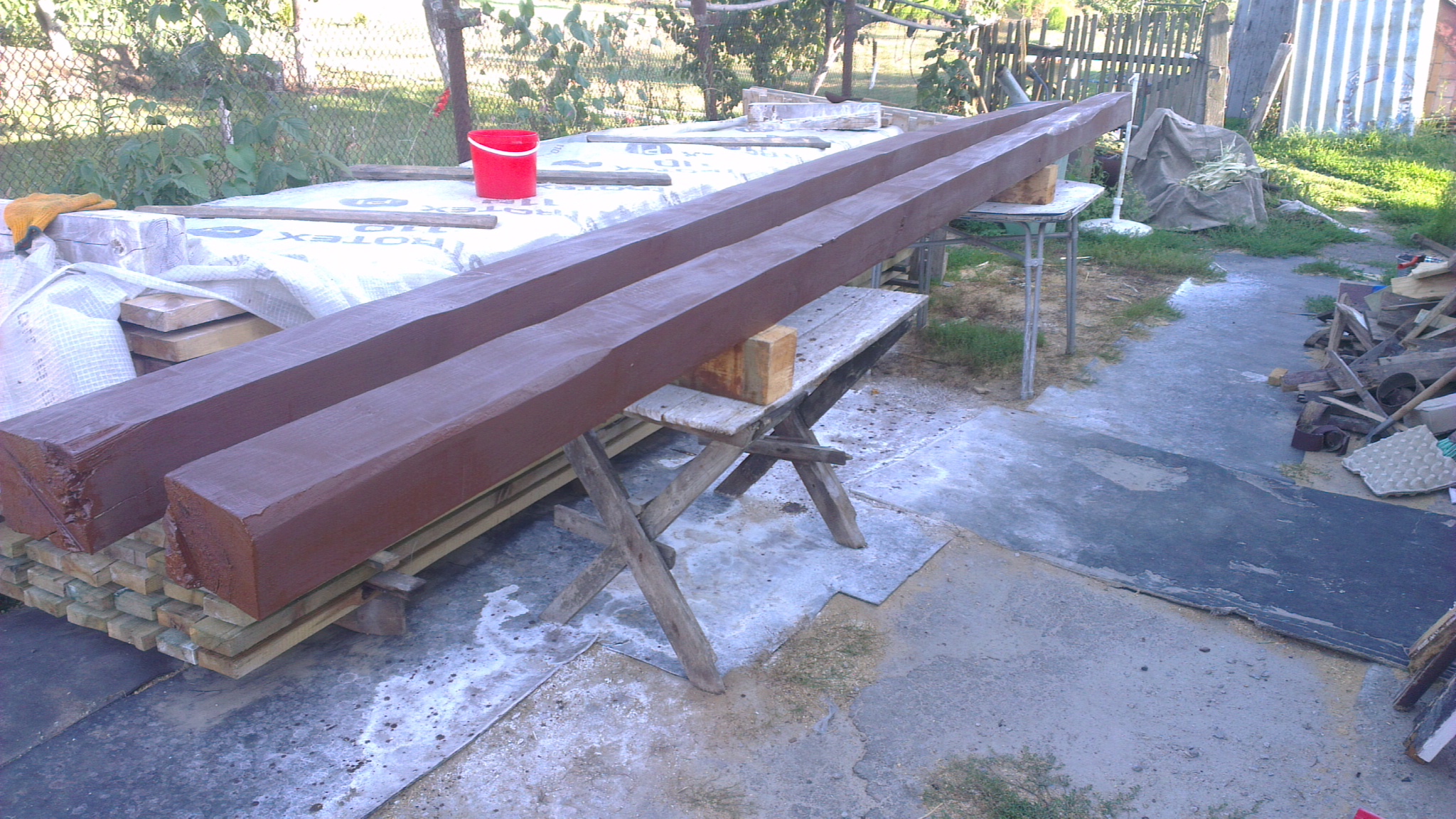

в общем, на этих выходных сварил шведский состав по рецепту:
вода - 4,5 л.
мука ржаная - 600 гр.
железный купорос - 250 гр.
соль - 250 гр.
олифа - 250 гр.
железоокисный пигмент - 250 гр.
пигменты пробники брал когда то для бетона, смешал коричневый+черный в пропорциях 2:1 для получения шоколадного оттенка.
варил на улице на електроплитке в ведре. :) Мощи на весь объем не очень хватало, поэтому довольно долго варилось все это хозяйство.
Хуже всего было получить однородный клейстер с муки, а дальше уже все растворялось аж бегом.
В итоге, получил почти ведро самодельной краски. Его хватило чтобы покрасить 4 бруса 150х150х6000 и 2,5 бруса 150х150х4500.
Местами краска не хотела оставаться на дереве, как будто по чему то жирному скользила. Может это из-за пропитки дерева самодельным гладиатором...
Но в общем и в целом вышло прикольно, цвет особенно порадовал. именно такой и хотел.
Наверно, когда дойдут руки, то и перголу буду покрывать таким составом, а то по 300 грн за 2,5 литровую баночку масла как то жаба давит. :)

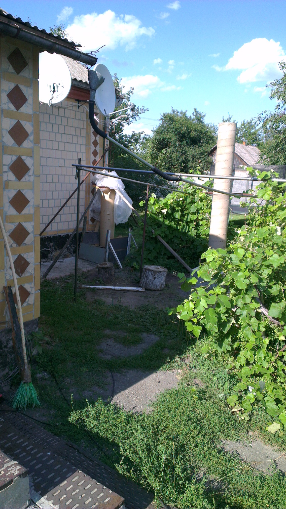

Все, с крытой терассой закончил с бетонными работами. :)
Залил оставшиеся 4 опорных столбика для основания пола. На шпильки прикручу балки 150х150, по ним лаги 50х100 с шагом 300...400 мм и поверх уже настил. Пока не определился из чего - или термососна или термоясень.
Первый блин вышел комом - не так скрутил опалубку из рубероида и ее порвало бетоном - получилась овальная. Остальные уже залились нормально, кругленькие, красивенькие... кто их там будет видеть под полом. :D

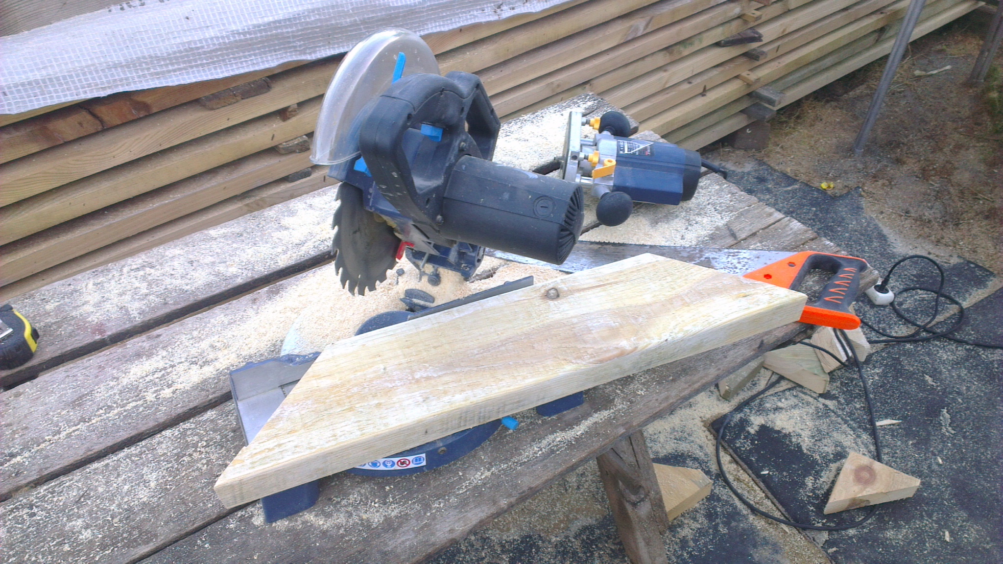

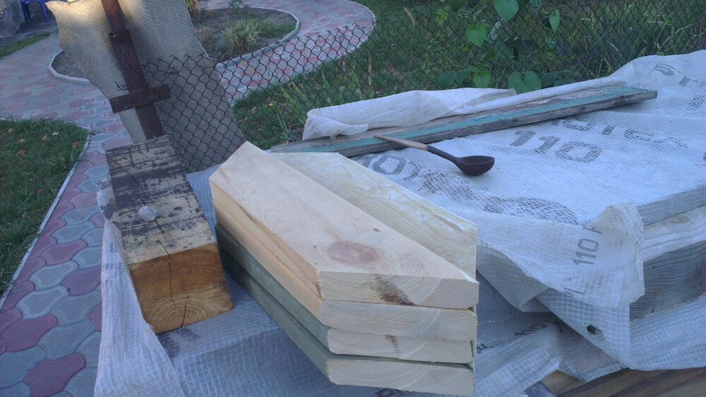

В оставшееся время решил попробовать сделать укосины. Напилил заготовок под 45 градусов. Длина укосин вышла 700 мм - это обрезки после подгонки длин основных брусьев.
Решил последовать совету и запилить укосины к столбам на треть. При этом начал тренировку на обрезке бруса. Не очень получилось - фрезера в 2 захода по глубине хватает на 40 мм, а доска 50 мм. Тоесть при этом будет разбег в 1 см с верхней доской 50х150.
Короче, забил на это и прикрутил шурупом под углом.
стало немного жестче конструкция. Наверно будет еще жестче, если укосины поставить по всем направлениям - 20 шт (пока стоят 2).
