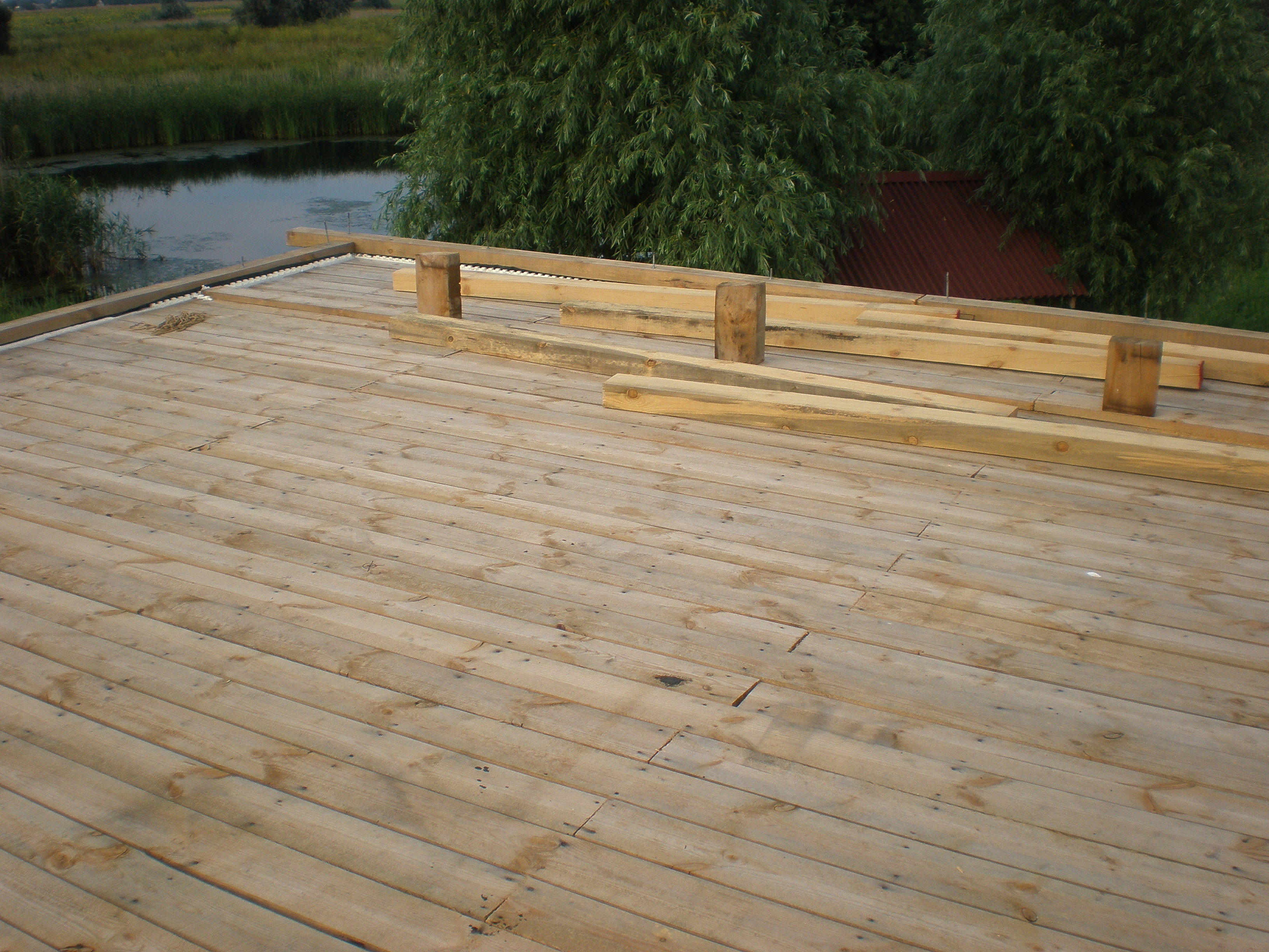

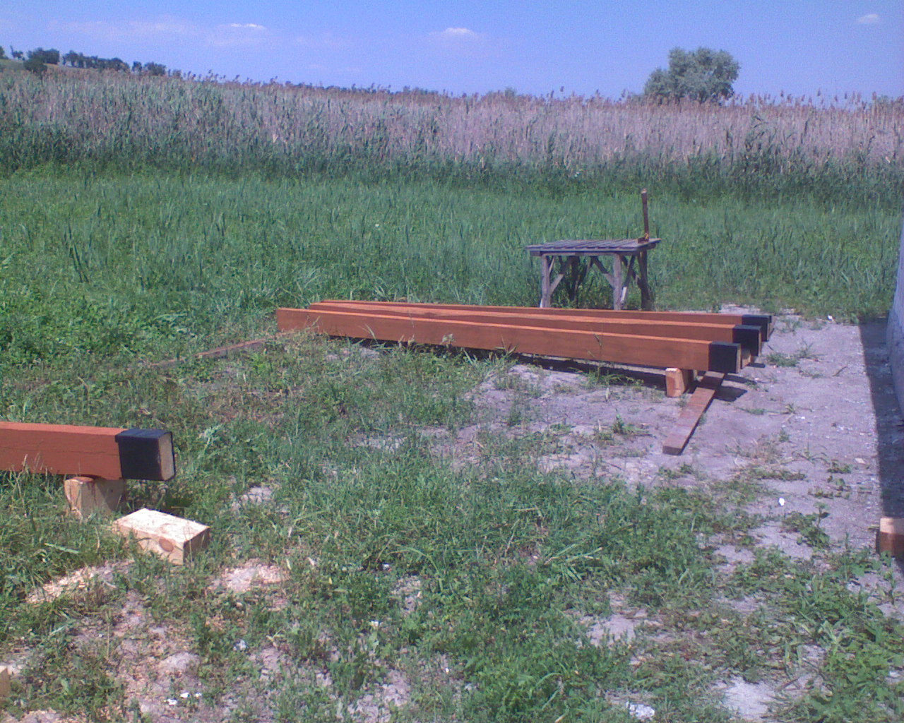

baton1976 Опубліковано: 18 червня 2010 Автор Поділитись Опубліковано: 18 червня 2010 Последние новости с фронта... За последнее время уложили балки перекрытия и частично настил чернового пола 2-го этажа. Теперь надо долить последний ряд блоков, кое-что довести до ума по-мелочам и можно приступать к монтажу каркаса второго этажа. Посилання на коментар Поділитися на інших сайтах More sharing options...

as1976as Опубліковано: 11 липня 2010 Поділитись Опубліковано: 11 липня 2010 Лихо у вас получается.Продолжайте в том же духе. А чем обрабатывали балки если не секрет? Посилання на коментар Поділитися на інших сайтах More sharing options...
baton1976 Опубліковано: 12 липня 2010 Автор Поділитись Опубліковано: 12 липня 2010 где продолжение? Пока закончили перекрытие, скоро займемся вторым этажем. Лихо у вас получается.Продолжайте в том же духе. А чем обрабатывали балки если не секрет? Пропитывали краской по шведскому рецепту - есть в теме про забор. Только с цветом поэкспериментировали, т.к. тем же составом планируем забор красить, а оригинальный цвет не понравился. Посилання на коментар Поділитися на інших сайтах More sharing options...

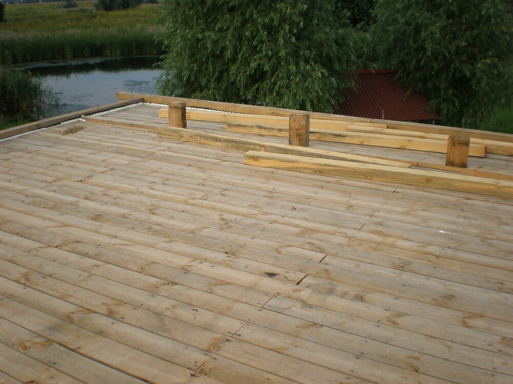

baton1976 Опубліковано: 19 липня 2010 Автор Поділитись Опубліковано: 19 липня 2010 Пока закончили перекрытие, скоро займемся вторым этажем. Вот, кстати, фото сверху так сказать... Посилання на коментар Поділитися на інших сайтах More sharing options...
