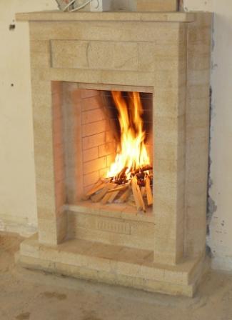

gazon Опубліковано: 11 липня 2013 Поділитись Опубліковано: 11 липня 2013 Это в доме у цыганского Барона снято? Знал бы...) Посилання на коментар Поділитися на інших сайтах More sharing options...
