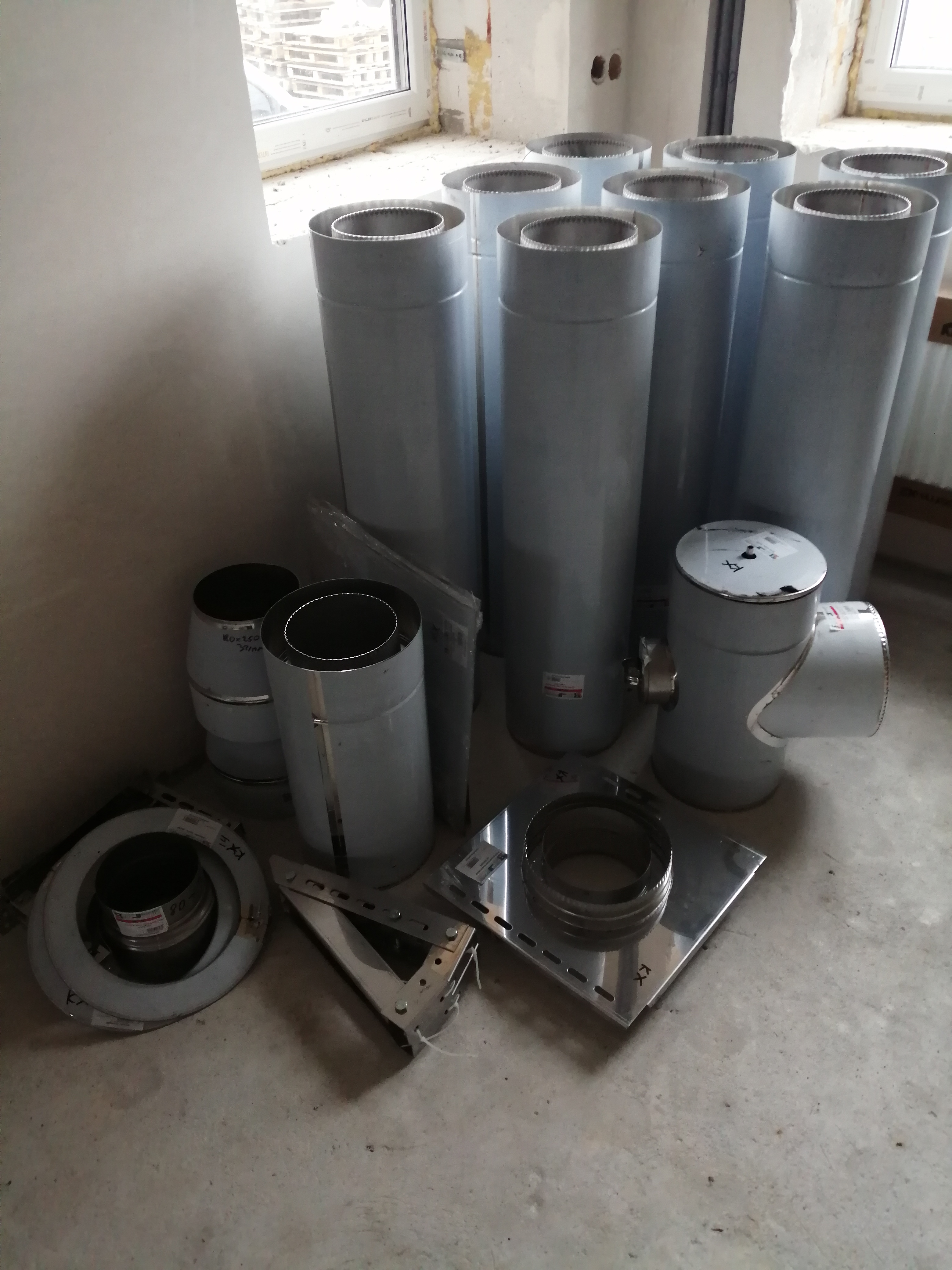

Snegovik Опубліковано: 11 лютого 2020 Поділитись Опубліковано: 11 лютого 2020 T-Kiev, дякую, димаря з сендвіча 321н.ж. отримав. За швидкість виконання та вагому знижку приємно вражений. 1 Посилання на коментар Поділитися на інших сайтах More sharing options...

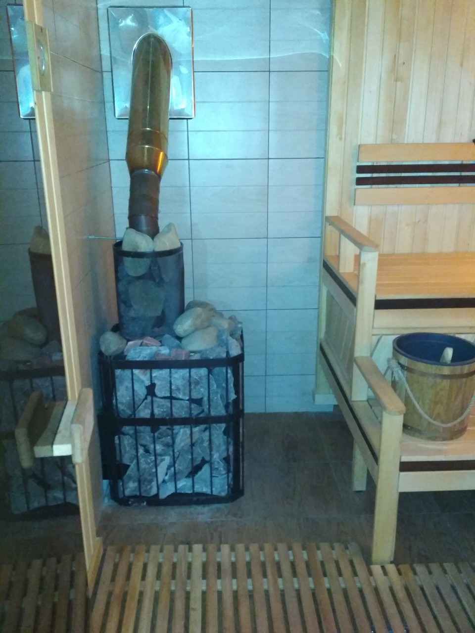

T-Kiev Опубліковано: 28 квітня 2020 Поділитись Опубліковано: 28 квітня 2020 Так вот, 321 марка хороша в каминных топках (классический камин) либо топки для саун, т.к. пламя стоит в трубе, и ТИТАН всего лишь замедляет процесс выгорания углерода! Не хочется вас обидеть ) но в 90% конструкции каминных топок, производители делают так, что тепловая нагрузка на трубу не превышает 320-400 градусов, и 304 марка стали нормально себя ведет на таких приборах. Но не нужно забывать о возгорании сажи в трубе, в этом случаи температуру можно умножить мин. на 2. Самая низкая температура на выходе у пеллетных котлов. Банные печи, барбекю, открытые камины, простые тт котлы выбрасываю максимальную температуру в дымоход. Но из личного опыта, 304 марка стали 1мм при подключении дымохода с углами 45 градусов на банной печке в коммерческом режиме эксплуатации стоит 5тый год. Посилання на коментар Поділитися на інших сайтах More sharing options...
Себастьян Опубліковано: 4 травня 2020 Поділитись Опубліковано: 4 травня 2020 Не хочется вас обидеть ) но в 90% конструкции каминных топок, производители делают так, что тепловая нагрузка на трубу не превышает 320-400 градусов, и 304 марка стали нормально себя ведет на таких приборах. Но не нужно забывать о возгорании сажи в трубе Без условно, какие обиды)) Каминные топки - классика! И об этом я ясно написал. Вероятность прорыва открытого пламени в трубу больше нежели в покупном камине. По сауне - можно ставить и 304 железо, но опять таки нагрузки другие... (из разряда поддать парку))) По саже - если загорится, ни чего не поможет, даже 310S марка и в нормах эксплуатации теплового оборудования, четко написано, обслуживание дымоходной системы необходимо проводить не реже двух раз в год, а в случае низкого качества топлива не менее одного раза в месяц. Добавлено через 19 минут Ваш комент как то больше на рекламу похож ????? Я указал минимум три достойных внимания производителей систем! ГДЕ??? Вы усмотрели рекламу!? А то что в указанных именно Вами производителей нет варианта для обращения на них внимания - это факт (кроме Вент Устрия) Объемы не те, стандарт в "тетрадке" и т.д. По наполнению - и Версия и Коминвент и Фабрика утепляют только базальтом. По посадке элементов у Версии 50мм, остальные Коминвент и Фабрика И Вент Устрой 100мм (что лично мое мнение, лучше и практичней (изучал этот вопрос - пока компания Jeremias не стала на "кривую дорожку", в лахматом 2009 или 08 году, получила премию как за самую безопасную систему с посадкой 100 мм... Но потом - бабло победило зло и стало 50....)))) Вы не задавались вопросом почему некоторые озвученные Вами производители используют вермикулит??? Подумайте)))) Как подсказка - ответ не в офигенном превосходстве ВЕРМИКУЛИТА))) Посилання на коментар Поділитися на інших сайтах More sharing options...

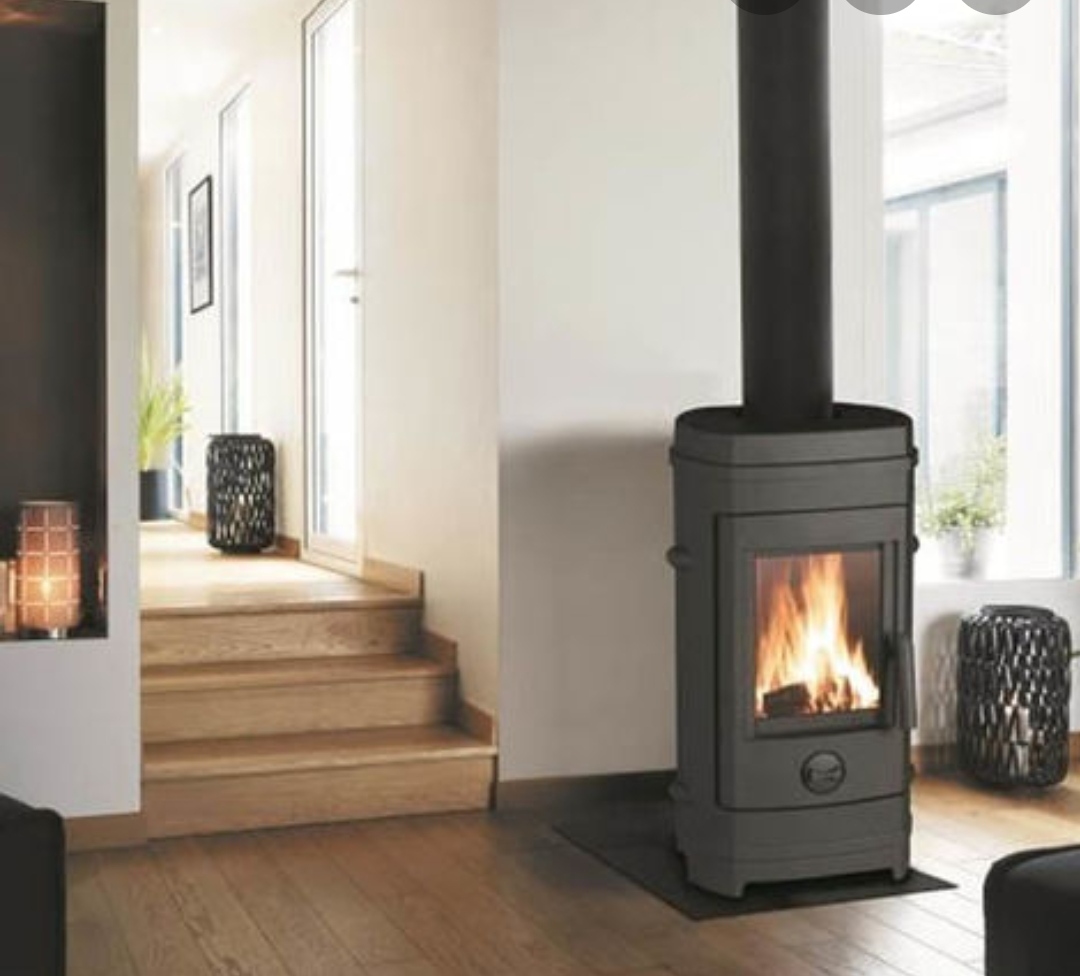

wissem Опубліковано: 13 травня 2020 Поділитись Опубліковано: 13 травня 2020 Друзья, и все таки какой дымоход сендвич сейчаc сможно смело брать для дома? печка invicta remilly. Посилання на коментар Поділитися на інших сайтах More sharing options...
T-Kiev Опубліковано: 18 травня 2020 Поділитись Опубліковано: 18 травня 2020 Друзья, и все таки какой дымоход сендвич сейчаc сможно смело брать для дома? печка invicta remilly. Обычно для данных печей видимый участок дымохода, используем 2мм черную трубу Darco, в интерьере смотрится красивей чем крашеная сендвичь нерж, дальше можно переходить на 304/ 1мм. Посилання на коментар Поділитися на інших сайтах More sharing options...
wissem Опубліковано: 18 травня 2020 Поділитись Опубліковано: 18 травня 2020 Обычно для данных печей видимый участок дымохода, используем 2мм черную трубу Darco, в интерьере смотрится красивей чем крашеная сендвичь нерж, дальше можно переходить на 304/ 1мм. Я имел ввиду именно сам сендвич. Крашеная черная 2мм это не проблема) Посилання на коментар Поділитися на інших сайтах More sharing options...
Попов Опубліковано: 25 травня 2020 Поділитись Опубліковано: 25 травня 2020 и всё же, какую конкретную марку посоветуете топки на дровах, камины - толщина 1 мм стали 409 или 321 газовые котлы - толщина 0.5мм стали 304 или 321 Друзья, и все таки какой дымоход сендвич сейчаc сможно смело брать для дома? печка invicta remilly. где у Вас будет стоять дымоход? если в шахте, то сендвич не нужен, если на улице, то нужен сендвич Посилання на коментар Поділитися на інших сайтах More sharing options...
