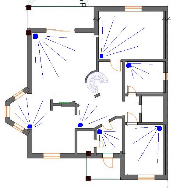

miccca Опубліковано: 26 травня 2013 Поділитись Опубліковано: 26 травня 2013 тяну слаботочный провод перед штукатуркой, правильно ли я расположил датчики для охвата зоны действия? Посилання на коментар Поділитися на інших сайтах More sharing options...
Друже Бобер Опубліковано: 26 травня 2013 Поділитись Опубліковано: 26 травня 2013 Ну вроде правильно... Не забудьте что датчики должны быть в метре от светильников и кондиционеров. А датчики это "пол беды"....Еще нужно кабель под клавиатуру,СМК,сирену. Посилання на коментар Поділитися на інших сайтах More sharing options...
miccca Опубліковано: 26 травня 2013 Автор Поділитись Опубліковано: 26 травня 2013 СМК - это геркон на двери? если да, то провод уже под них заложил. под клавиатуру тоже. какой надо на сирену - сечение? Посилання на коментар Поділитися на інших сайтах More sharing options...
