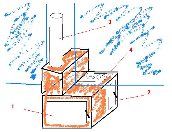

annette Опубліковано: 20 лютого 2009 Поділитись Опубліковано: 20 лютого 2009 я вот хочу зделать камин+варочную печь. Незнаю может это неправильно или смешно, но идея такая: 1 - стекланная дверка топки камина 2 - метал.дверка топки печи 3 - дымоход 4- варочная панель А синим это стена. Т.е. камин в одной комнате, печка в другой. Печка маленькая - на всякий случай, т.е. не для постоянной готовки. И камин маленький - нет фундамента - чпо размеру как чугунные каминные топки... Так вот тоже бы хотелось дверцу со стеклом прикупить... У меня на даче так и сделано - очень удобно. Печть еще и дом отапливает. Только проблема та же с камином - иногда дым идет в комнату. Но у нас решилось закрыванием металлическим листом не всего отверстия топки, а полосы см 20 сверху. Я так поняла, что у нас ошибка в кладке камина - дымовой карман слишком маленький, а если перекрыть часть топки сверху, то дыму есть куда деваться, и он не идет в комнату. Теперь тоже хотим стекло - а то с металлическим листом неэстетично, да и дети скоро будут - будут лезть в камин стопроцентно. Посилання на коментар Поділитися на інших сайтах More sharing options...

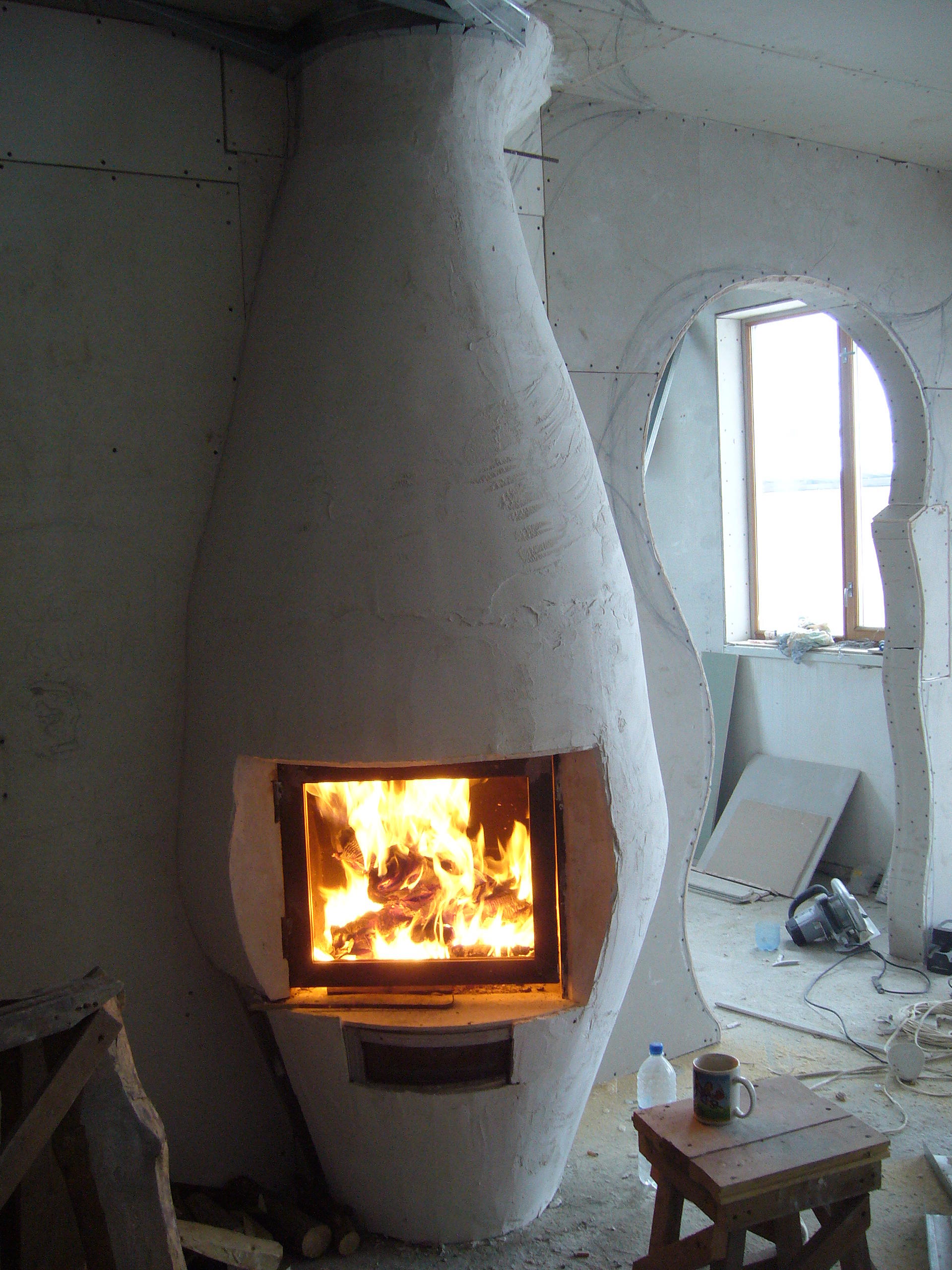

korund Опубліковано: 22 лютого 2009 Поділитись Опубліковано: 22 лютого 2009 А в форуме совесть не позволяет озвучить? Ребята, звоните в любое время, - печатаю медленно, пол-дня уйдет, А рассказать есть что. Кратко попробую: стекло обыкновенное, от духовки, даже НАРУЖНОЕ! Мы их берем на сервис-центре. Дверу делаем из "молдавской" трубы т.е. прямоугольного сечения, прорезая три стороны дверки по внутр. периметру на 1-2мм толще стекла, а четвертую сторону( где ручка) прорез насквозь,- оттуда вставл. стекло. Стекло ДОЛЖНО БЫТЬ СВОБОДНО! По поводу копчения стекла: мы делаем подачу нар. воздуха в топку с помощью щели над стеклом внутри топки; результат- нет сквозняка перед камином, не жрет из дома воздух, не коптится стекло + доп. его охлаждение, регулируемое горение., А по поводу чугунных топок,- самая модная, из тех, какие видел,- ЁТЛ Норвегия ( не помню, как пишется по-ихнему). Засек,- печатал 18мин Всем удачи! Посилання на коментар Поділитися на інших сайтах More sharing options...
edik18 Опубліковано: 22 лютого 2009 Автор Поділитись Опубліковано: 22 лютого 2009 Ребята, звоните в любое время, - печатаю медленно, пол-дня уйдет, А рассказать есть что. Кратко попробую: стекло обыкновенное, от духовки, даже НАРУЖНОЕ! Мы их берем на сервис-центре. Дверу делаем из "молдавской" трубы т.е. прямоугольного сечения, прорезая три стороны дверки по внутр. периметру на 1-2мм толще стекла, а четвертую сторону( где ручка) прорез насквозь,- оттуда вставл. стекло. Стекло ДОЛЖНО БЫТЬ СВОБОДНО! По поводу копчения стекла: мы делаем подачу нар. воздуха в топку с помощью щели над стеклом внутри топки; результат- нет сквозняка перед камином, не жрет из дома воздух, не коптится стекло + доп. его охлаждение, регулируемое горение., А по поводу чугунных топок,- самая модная, из тех, какие видел,- ЁТЛ Норвегия ( не помню, как пишется по-ихнему). Засек,- печатал 18мин Всем удачи! Приветствую! ...Я, так понял труба просто свариваеться и в "экран" и делаеться прорезь и во внутырь вставляеться стекло на несгораемом шнуре в легком "свободном полете", что бы расширяться при нагреве и т.п. (молбавская труба -чесно говоря понял только со вторго раза :lol: наверно не молдованин! Смешно!) Принцип похож как на топках чугунных , с прорезем "винтеляционным", там только еще ползунок ставят - больше меньше воздуха. Принцип интересен, а вот стекло берете в сервис мастерских по обычным плитам?? И не трещит?? Если есть фотка или рисунок, с удовольствием посмотрел бы, т.к., я уже писал, что товарищь так же мучаеться - железным листом закрывает топку камина .Показывал недавно как это делает...когда, я у него был. рассказывал, что этого стекла - кварцевого раньше было чутьли не на мусорнике валом (как и всего), а теперь по 2 тыс грн. в эпицентре предлагаю и то только под опр.чугунную печку. Так, что если есть чертежик и фотки, я думаю много народа будут рабы посмотреть. Посилання на коментар Поділитися на інших сайтах More sharing options...
korund Опубліковано: 22 лютого 2009 Поділитись Опубліковано: 22 лютого 2009 Приветствую! ...Я, так понял труба просто свариваеться и в "экран" и делаеться прорезь и во внутырь вставляеться стекло на несгораемом шнуре в легком "свободном полете", что бы расширяться при нагреве и т.п. (молбавская труба -чесно говоря понял только со вторго раза :lol: наверно не молдованин! Смешно!) Принцип похож как на топках чугунных , с прорезем "винтеляционным", там только еще ползунок ставят - больше меньше воздуха. Принцип интересен, а вот стекло берете в сервис мастерских по обычным плитам?? И не трещит?? Если есть фотка или рисунок, с удовольствием посмотрел бы, т.к., я уже писал, что товарищь так же мучаеться - железным листом закрывает топку камина .Показывал недавно как это делает...когда, я у него был. рассказывал, что этого стекла - кварцевого раньше было чутьли не на мусорнике валом (как и всего), а теперь по 2 тыс грн. в эпицентре предлагаю и то только под опр.чугунную печку. Так, что если есть чертежик и фотки, я думаю много народа будут рабы посмотреть. Насчет конструкции - все правильно поняли, шнур можно и не ставить, поскольку подсос воздуха через дверку будет и так незначительный. Стекла с ОБЫЧНЫХ духовок, на один заказ даже поставили стекло-крышку с газовой плиты БОШ, 500*600мм,(портал был такой огромный 600*700мм), правда тонировку с него не счистили и она облезла от температуры, - потом дочищали. Фотки топок есть, но я не настолько ДОКА в компе, чтобы их перенести на форум, вернется вечером сын - попрошу от вашего имени Посилання на коментар Поділитися на інших сайтах More sharing options...

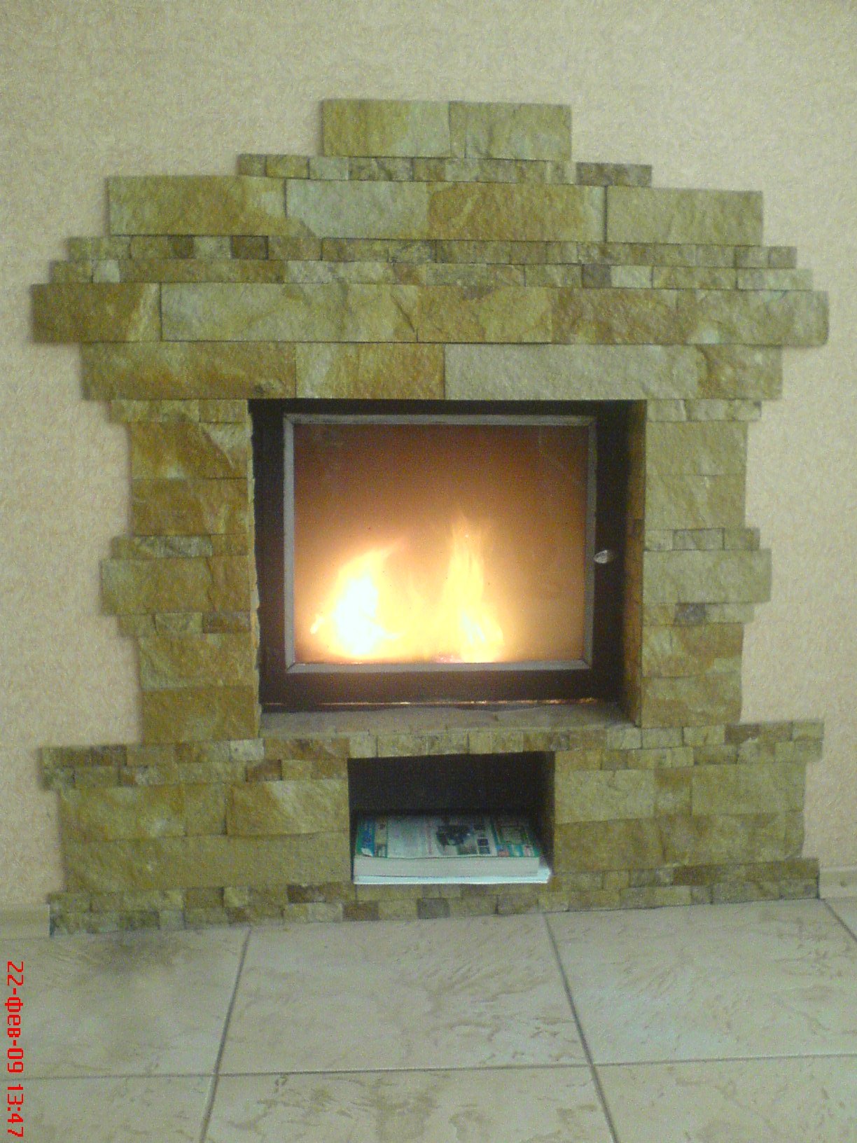

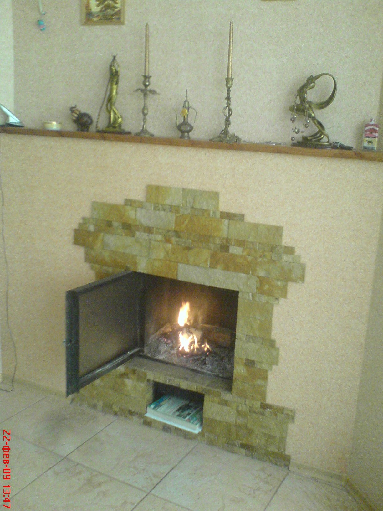

edik18 Опубліковано: 22 лютого 2009 Автор Поділитись Опубліковано: 22 лютого 2009 Насчет конструкции - все правильно поняли, шнур можно и не ставить, поскольку подсос воздуха через дверку будет и так незначительный. Стекла с ОБЫЧНЫХ духовок, на один заказ даже поставили стекло-крышку с газовой плиты БОШ, 500*600мм,(портал был такой огромный 600*700мм), правда тонировку с него не счистили и она облезла от температуры, - потом дочищали. Фотки топок есть, но я не настолько ДОКА в компе, чтобы их перенести на форум, вернется вечером сын - попрошу от вашего имени Ок! Буду ждать! Посилання на коментар Поділитися на інших сайтах More sharing options...
korund Опубліковано: 22 лютого 2009 Поділитись Опубліковано: 22 лютого 2009 Это камин в моем доме, первый, пробный, 2003г.в. Подача воздуха идет снизу и по-этому стекло коптится. на последнем фото- незаконченный вариант , тоже под стекло. Посилання на коментар Поділитися на інших сайтах More sharing options...

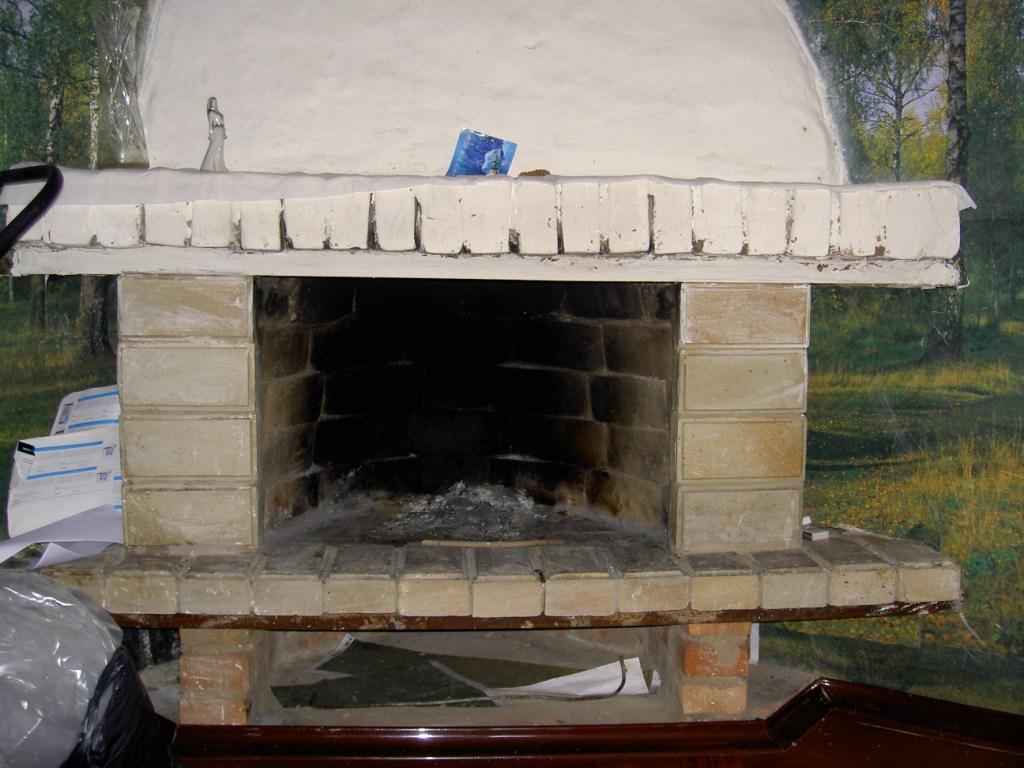

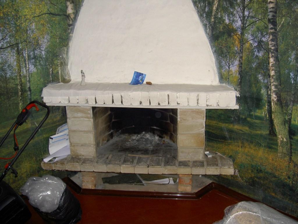

edik18 Опубліковано: 23 лютого 2009 Автор Поділитись Опубліковано: 23 лютого 2009 Это камин в моем доме, первый, пробный, 2003г.в. Подача воздуха идет снизу и по-этому стекло коптится. на последнем фото- незаконченный вариант , тоже под стекло. Дверки классные да еще за такую цену! Сфотаю скоросвой старый камин, который был слеплен в 1994 году каким то дядей наверное с картинки, т.е. с внешнего вида вроде бы и камин, с нутри фиг его знае чо! Я, когда сфотаю свой камин и пришлю фотки Вам, может посоветуете чего по облицовке и по тем размерам проема для дверци, а то мне кажется большой проем топки Посилання на коментар Поділитися на інших сайтах More sharing options...

korund Опубліковано: 24 лютого 2009 Поділитись Опубліковано: 24 лютого 2009 Дверки классные да еще за такую цену! Сфотаю скоросвой старый камин, который был слеплен в 1994 году каким то дядей наверное с картинки, т.е. с внешнего вида вроде бы и камин, с нутри фиг его знае чо! Я, когда сфотаю свой камин и пришлю фотки Вам, может посоветуете чего по облицовке и по тем размерам проема для дверци, а то мне кажется большой проем топки Прошу прощения,но Я озвучивал только цену стекла (до 100грн), хотя дверка тоже немного стоит... А размер портала (топки) можно хоть метр на метр делать, главное выдержать соотношение 1:10 с дымоходом. В каменный камин дверки ставим с обрамлением из уголка (лутка), навесы обыкновенные, форточные. Одну дверку пробовали сделать с гильотинным подьемом, но система противовесов много места занимает, хотя... все возможно.., как говорит наш мастер - раз це люди роблять, то і я спробую:-D Кстати, на фотках , там где мой камин, не видно, что его топка из металла(4мм). Это первый камин нашего изготовления с кассетной топкой, т.е. воздух нагревается от стенок камина и разносится вентилятором по каналам на 1й и2й этажи. Подача воздуха для горения происходит с улицы, но мы сделали подачу гофрой диам.100мм,- слишком много,- при полностью открытой заслонке подачи внутри камина - мартен! Посилання на коментар Поділитися на інших сайтах More sharing options...
edik18 Опубліковано: 24 лютого 2009 Автор Поділитись Опубліковано: 24 лютого 2009 Прошу прощения,но Я озвучивал только цену стекла (до 100грн), хотя дверка тоже немного стоит... А размер портала (топки) можно хоть метр на метр делать, главное выдержать соотношение 1:10 с дымоходом. В каменный камин дверки ставим с обрамлением из уголка (лутка), навесы обыкновенные, форточные. Одну дверку пробовали сделать с гильотинным подьемом, но система противовесов много места занимает, хотя... все возможно.., как говорит наш мастер - раз це люди роблять, то і я спробую:-D Кстати, на фотках , там где мой камин, не видно, что его топка из металла(4мм). Это первый камин нашего изготовления с кассетной топкой, т.е. воздух нагревается от стенок камина и разносится вентилятором по каналам на 1й и2й этажи. Подача воздуха для горения происходит с улицы, но мы сделали подачу гофрой диам.100мм,- слишком много,- при полностью открытой заслонке подачи внутри камина - мартен! Так, я согласен! Эта дверка не 100 грн в сборе, но и не 1800 одно стекло! А, что это за уголок в камин ставиться - луток? Обычный уголок какого размера? И на нег о потом петли цеплять? А по поводу ширины топки и трубы у меня и складываеться впечатление, что тут как раз печник и прогодал.Наверное маленькая труба - дымоход или свод неправельно сделан! А как сделать подачу с воздуха для горения с улицы? Где то рядом вентиляция? У меня почемуто на дымоходе над камином две задвижки??? Я так и не понял до этих пор! Постараюсь отправить старое фото камина до реконструкции домика... Посилання на коментар Поділитися на інших сайтах More sharing options...
