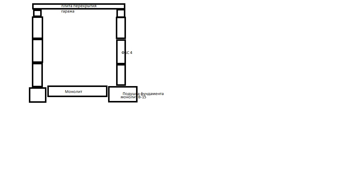

Undertone Опубліковано: 15 травня 2016 Поділитись Опубліковано: 15 травня 2016 Из перечня наших материалов мы рекомендуем Аквамат-Пенетрат (ссылка устарела) Так по вашему мнению горизональную гидроизоляцию между цоколем (армопояс) и стеной лучше устроить с помощью гидроизоляционных смесей или классически - рубероидом? Я имею в виду прежде всего надежность/качество. Посилання на коментар Поділитися на інших сайтах More sharing options...
Propeller Опубліковано: 15 травня 2016 Поділитись Опубліковано: 15 травня 2016 Так по вашему мнению горизональную гидроизоляцию между цоколем (армопояс) и стеной лучше устроить с помощью гидроизоляционных смесей или классически - рубероидом? Я имею в виду прежде всего надежность/качество. Это касается только места посадки стены подвала на фундаментную подушку или фундаментную плиту. Если речь идет о надземных "горизонтальках", то можно и рубероидом. При условии, что Вы живете не в сейсмоопасной зоне. Там применение рубероид для горизонтальной ГИ запрещено. 1 Посилання на коментар Поділитися на інших сайтах More sharing options...

Undertone Опубліковано: 16 травня 2016 Поділитись Опубліковано: 16 травня 2016 Не совсем понял, что вас удивило... Полно ССС на цементной основе для гидроизоляции! Плюс полно химии для добавки в раствор и конечно же в бетон. Теоретически ничего, но я был убежден, что все делают рулонную изоляцию... Тогда следующий вопрос практику: Какой способ надежнее/технологичнее: -добавка в бетон при заливке армопояса -обмазка армопояса перед кладкой газоблоков -добавка в раствор при кладке первого ряда блоков. Посилання на коментар Поділитися на інших сайтах More sharing options...
tansss Опубліковано: 16 травня 2016 Поділитись Опубліковано: 16 травня 2016 Теоретически ничего, но я был убежден, что все делают рулонную изоляцию... Увы и ах! Такие убеждения - и есть фобии! Какой способ надежнее/технологичнее: -добавка в бетон при заливке армопояса -обмазка армопояса перед кладкой газоблоков -добавка в раствор при кладке первого ряда блоков. Давайте вместе разберём технологию!!! От чего вы хотите защитить горизонтальной ГИ и что? Например - вы хотите защитить стеновой камень от вертикального подсоса влаги... допустим.. вы применили бетон в поясе W6... о какой влаге идёт речь??? Откуда она возьмётся? Следующий вопрос....Зачем вам ГИ кладки (кроме удовлетворения фобий)??? Посилання на коментар Поділитися на інших сайтах More sharing options...
Undertone Опубліковано: 16 травня 2016 Поділитись Опубліковано: 16 травня 2016 Если все прошло гладко и итоговая марка бетона по водопроницаемости действительно W6, то в нормальных условиях вроде бы боятся нечего. Но я не верю, что все всегда проходит гладко, могут и на заводе налажать, могут и мастера-строители забыть провибрировать участок. В общем-то фобия, согласен. Зачем устраивать ГИ?Стандартно ответ звучит примерно так: Каждая строительная конструкция нуждается в защите от возможных разрушений, которые происходят из-за проникновения влаги вовнутрь. Чтобы вода не поднималась из фундамента вверх по стене, при строительстве любых сооружений устанавливается горизонтальная гидроизоляция. Ее отсутствие – это грубое нарушение строительных правил. Если при строительстве дома не выполнить качественную гидроизоляцию фундамента, со временем можно столкнуться с проблемой чрезмерной влажности и сырости в помещениях. В результате на стенах появится грибок, а фундамент начнет постепенно разрушаться. Посилання на коментар Поділитися на інших сайтах More sharing options...
tansss Опубліковано: 16 травня 2016 Поділитись Опубліковано: 16 травня 2016 Зачем устраивать ГИ?Стандартно ответ звучит примерно так: Каждая строительная конструкция нуждается в защите от возможных разрушений, которые происходят из-за проникновения влаги вовнутрь. Чтобы вода не поднималась из фундамента вверх по стене, при строительстве любых сооружений устанавливается горизонтальная гидроизоляция. Ее отсутствие – это грубое нарушение строительных правил. Если при строительстве дома не выполнить качественную гидроизоляцию фундамента, со временем можно столкнуться с проблемой чрезмерной влажности и сырости в помещениях. В результате на стенах появится грибок, а фундамент начнет постепенно разрушаться. Шановный!!!! Но вы же уже устроили эту самую горизонтальную ГИ применив W6!!! Т.е. вы соблюли все требования способом введения спец добавок в бетон цоколя/фундамента... о чём вы хотите поговорить дальше??? Или таки -да...фобии??? Ежели они не дают спокою... дальше можно выполнять любые упражнения.... и как в анекдоте про защиту от СПИДа... одеваете один презервуар...обмазываете клеем...потом слой изоленты...потом ещё презервуар...потом снова клей и изолента...И...САМОЕ ГЛАВНОЕ - НИКАКИХ ПОЛОВЫХ КОНТАКТОВ!!! Сори! Посилання на коментар Поділитися на інших сайтах More sharing options...
Undertone Опубліковано: 18 травня 2016 Поділитись Опубліковано: 18 травня 2016 Итак, для себя суммирую:Подвал: 1. Обработать фундаментную подушку пенетроном (мне 25 кг. подарили) Чтобы не затягивала воду. 2. Залить пол подвала бетоном В-20 W-8. Остался вопрос с примыканием (стыком) к подушке фундамента. Чем-то обрабатывать или понадеятся, что рабочий шов будет закрыт герметично? Стоит ли перебдеть и добавить какую-нибудь гидроизоляцию на пол? 3. После монтажа ФБС швы двух нижних рядов расшить и заделать Пенекритом (тоже подарок, правда немного, всего 5 кг.) потом промазать Пенетроном или аналогом подешевле (когда подаренный закончится). Выше вода не ожидается. 4. Промазать все стены обмазочной гидроизоляцией до земли. Прилепить (и прикрутить) ЕППС на глубину промерзания и надеяться что ФБС в песочке двигаться особо не будут и что воду удалось побороть. З.Ы. Конечно можно было и получше все устроить, если бы подумать заранее, но был уверен, что воды не будет... Посилання на коментар Поділитися на інших сайтах More sharing options...
