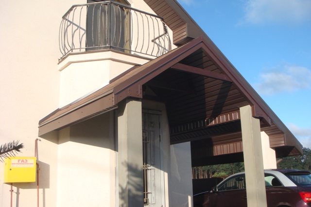

-enjoy- Опубліковано: 16 серпня 2013 Поділитись Опубліковано: 16 серпня 2013 а можно поближе сфоткать ящик на счетчике газа? интересная задумка. у газконторы вопросов не было? Посилання на коментар Поділитися на інших сайтах More sharing options...

Геннадий 69 Опубліковано: 19 серпня 2013 Автор Поділитись Опубліковано: 19 серпня 2013 а можно поближе сфоткать ящик на счетчике газа? интересная задумка. у газконторы вопросов не было? мало того что не было вопросов так єто они сами его привезли и мне его туда пришпандерили...просил что бы на столбе забора,что бы фасад не портить-так неть сказали низя....хотя на другом доме(вернее третьем через 3 года)на забор-так на забор,без вопросов...идиотизм Добавлено через 36 минут Замечательная и продуманная стройка. Нравятся большие окна, сама люблю много света. У нас тоже будут большие окна в двусветной гостиной и входной группе. Поделитесь какие Вы ставили и какие пожелания к окнам у Вас были? На что стоит обратить внимание? Мы сейчас просчитываем разные варианты, буду рада ответу. Спасибо Такие проемы смогли сделать только немецкие профиля Кемерлинг...действительнобольшой витраж и остальные не осмелились...дальше все стандартно-самый теплый профиль,стеклопакет,бронировка и тонировка (фасада)....единственное на что нужно обратить внимание так на отопление...в данном случае батарею под окно не поставишь но мне это и не нужно было ,все в теплых полах...под окнами петли уложены были почаще и теперь нет ни промерзаний,ни инея и откосы все сухие и без намека на промерзание....ну и конечно же хорошо закрыть примыкание рамы к дому откосом. 3 Посилання на коментар Поділитися на інших сайтах More sharing options...

-enjoy- Опубліковано: 19 серпня 2013 Поділитись Опубліковано: 19 серпня 2013 мало того что не было вопросов так єто они сами его привезли и мне его туда пришпандерили. я имел ввиду оформление/дизайн ящика газа из дерева Посилання на коментар Поділитися на інших сайтах More sharing options...

Геннадий 69 Опубліковано: 20 серпня 2013 Автор Поділитись Опубліковано: 20 серпня 2013 я имел ввиду оформление/дизайн ящика газа из дерева аааа..пришлось его обшить под общий стиль и цвет а то желтый как то не очень...газовщики проблем не выдвигали Добавлено через 7 минут У Вас во всем доме теплые полы- и на 2-м этаже? Какая температура зимой у нас в помещениях? Какой котел, если не секрет? Хотим также делать ТП на 1-м этаже- это уже точно, а вот со вторым пока не определились... да..теплые во всем доме...в цоколе вообще отключил..там и так тепло...первый на минимуме а второй на всю открыты гребенки....на каждом этаже есть свой контур регулируемый...так что делаю так как комфортно 22-24...котел Бошевский Церапур 42 кв низкотемпературник ZBR 42 //http://www.santehcentr.com.ua/product_237.html 1 Посилання на коментар Поділитися на інших сайтах More sharing options...
Hopira Опубліковано: 20 серпня 2013 Поділитись Опубліковано: 20 серпня 2013 аааа..пришлось его обшить под общий стиль и цвет а то желтый как то не очень...газовщики проблем не выдвигали Какие у Вас там добрые и милые газовщики. У меня у соседки этот ящик был завуалирован каким-то растением (чтобы не так в глаза кидался), так при проверке впаяли штраф Посилання на коментар Поділитися на інших сайтах More sharing options...
Геннадий 69 Опубліковано: 20 серпня 2013 Автор Поділитись Опубліковано: 20 серпня 2013 Какие у Вас там добрые и милые газовщики. У меня у соседки этот ящик был завуалирован каким-то растением (чтобы не так в глаза кидался), так при проверке впаяли штраф разбаловали Вы их сударыня Посилання на коментар Поділитися на інших сайтах More sharing options...
Hopira Опубліковано: 20 серпня 2013 Поділитись Опубліковано: 20 серпня 2013 разбаловали Вы их сударыня я???? А я-то причем?:D Мне еще до их проверок далеко;) Посилання на коментар Поділитися на інших сайтах More sharing options...

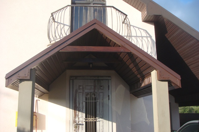

Геннадий 69 Опубліковано: 5 вересня 2013 Автор Поділитись Опубліковано: 5 вересня 2013 вот и крыльцо принимает нормальный вид...осталось только столбики затянуть штукатуркой лицевой и песчанником цоколь их облицевать 2 Посилання на коментар Поділитися на інших сайтах More sharing options...
Катерина Ш Опубліковано: 5 вересня 2013 Поділитись Опубліковано: 5 вересня 2013 вот и крыльцо принимает нормальный вид...осталось только столбики затянуть штукатуркой лицевой и песчанником цоколь их облицевать Красота))) А у Вас машина и дом в одном стиле 1 Посилання на коментар Поділитися на інших сайтах More sharing options...

Геннадий 69 Опубліковано: 5 вересня 2013 Автор Поділитись Опубліковано: 5 вересня 2013 Красота))) А у Вас машина и дом в одном стиле ну да...все по феншую...не знаю что это такое но выражение типа умное...подметили же Добавлено через 2 минуты Какая у Вас штукатурка на фасаде, извините если об этом писали а я невнимательно читала. Мы планируем занятся отделкой фасада и внешний вид Вашей мне понравился. штукатурка БАУМИТовская на селиконовой основе(пропускающая воздух)что бы стены чувствовали себя хорошо Добавлено через 1 минуту чертовски красиво получилось, 5+! благодарю...дальше будет еще красивее.....надеюсь 1 Посилання на коментар Поділитися на інших сайтах More sharing options...
