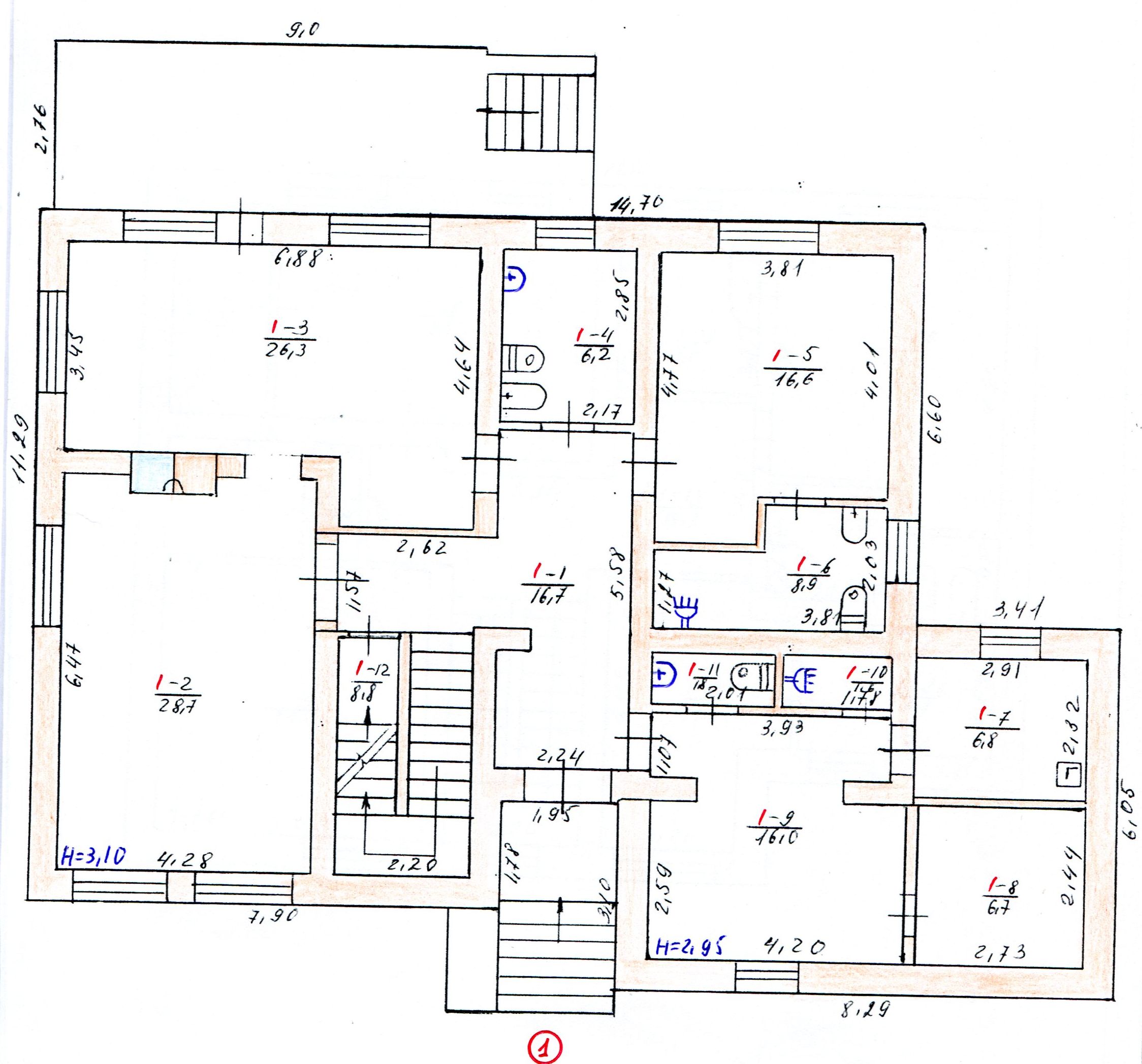

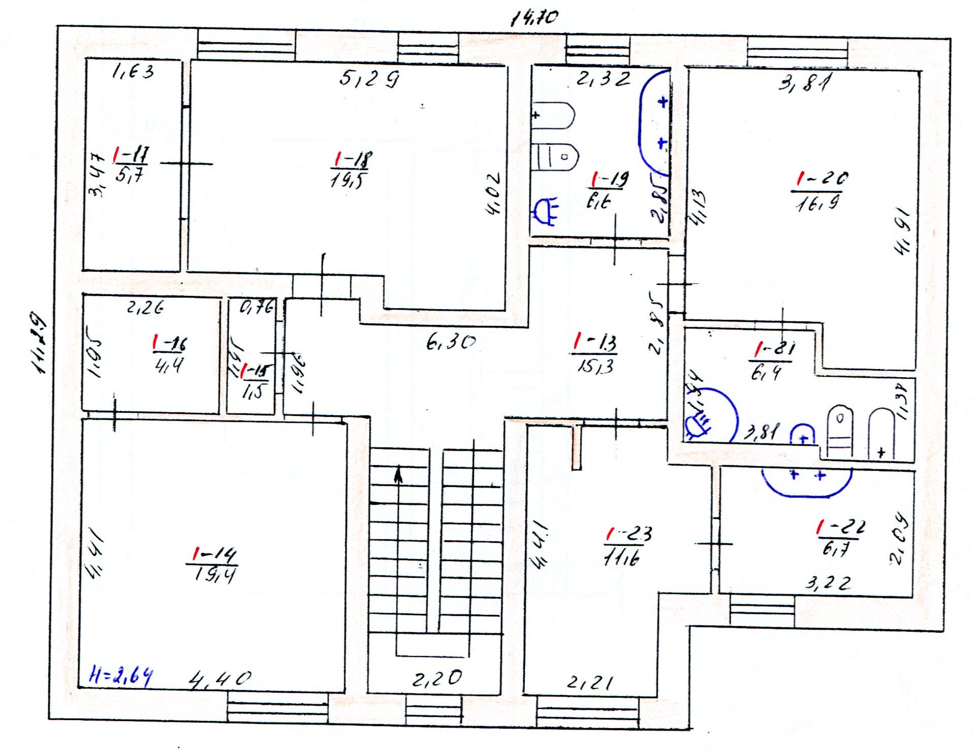

Елена А. Опубліковано: 26 липня 2013 Поділитись Опубліковано: 26 липня 2013 У меня дача, то есть место для выходных (друзья , семья) из этого : 295 м.кв. : 5 спален(1 этаж -хозяйская, 2 этаж-4 гостевых), 5 санузлов (2 при спальнях, 2 общего пользования на каждый этаж, один в бане), баня с комнатой отдыха, топочная , постирочная (2-ой этаж), 2 гардеробных (2-ой этаж), кухня -27 м.кв., гостиная 30 м.кв. О навесе : он не плесневеет потому как продувается ветром, один нюанс -он хрустит утром когда нагревается солнцем (в течении минут 30-ти), причем когда остывает почему-то не хрустит. Еще один нюанс - по нему катаются птицы (воробьи , вороны, горлицы) - как катаются ? как дети на горке, садятся сверху - съезжают и назад на верх. Такая безоплатная развлекуха. А темы у меня нет, я очень тонкой душевной организации - не люблю критики. А еще у меня есть подвал, для картохфеля. хотя конечно больше для георгин. 1 Посилання на коментар Поділитися на інших сайтах More sharing options...
Paroma Опубліковано: 26 липня 2013 Автор Поділитись Опубліковано: 26 липня 2013 А темы у меня нет, я очень тонкой душевной организации - не люблю критики. Та я тоже. Признаюсь, как-то зарегилась несколько лет назад еще на этапе обсуждения проекта. И чего-то мне так не понравились комментарии, что прямо я разочаровалась и стала сюда ходить под другим ником. Уже не помню, что мне там писали, но по делу очень мало. Явно людям заняться нечем. А потом еще как начала читать другие темы, то просто поразилась, какие тут есть провокаторы, которым только дай прицепиться. Очень понравилась форумчанка olgama. Вот она красиво сразу послала кого-то на фиг в самом начале своей ветки! И пишет она, просто зачитаешься, какая умница. Вобщем, я её тайная поклонница. (ссылка на изображение устарела) Но дом начал строится и начали чесаться руки обсуждать проект и идеи. Тем более, что есть несколько знакомых, которые интересуются процессом и приходится несколько раз рассказывать одно и тоже. Да и много информации накапливается, которую хочется куда-то в последовательную кучу собирать. Жаль, что здесь нельзя свои посты править, кроме последнего. Я бы картинки добавляла по темам. Вот и решилась таки завести тему. И очень это увлекательно, оказывается. Но меня моя ветка больше интересует как общение с себе подобными, обмен идеями и хранилище информации. Ну и советы специалистов, конечно. А вот прямо все подробности с личными фото, как здесь выдают многие решительные люди, выкладывать страшно. И спорить да ругаться совсем не хочется. Хотя, может тоже обоснуюсь здесь, обзаведусь друзьями и захочется свои фотки показывать. Посмотрим. один нюанс -он хрустит утром когда нагревается солнцем (в течении минут 30-ти), причем когда остывает почему-то не хрустит. Еще один нюанс - по нему катаются птицы (воробьи , вороны, горлицы) Хруст нам не страшен, так как навес будет с другой стороны дома от спален, кухни, гостиной и террасы. Так что мешать не должен. А вот с птицами насмешили. У меня дача, то есть место для выходных (друзья , семья) А поселиться там не тянет? Ведь все условия для жизни есть. Добавлено через 49 минут Вспомнила интересный случай связанный с форумом. Искала я интернет-провайдера в нашем поселке. И нашла на форуме аналогичный вопрос. Тому человеку так никто и ничего не ответил, так я написала ему в личку. Разговорились. Оказалось, что это наш ближайший построившийся сосед, мимо дома которого мы каждый раз проезжаем. :D Как бы мы еще познакомились? А с другим нашим строящимся соседом (они оба в другом конце улицы от нас) познакомился мой муж, когда он (сосед) решил нелегально подключится на время стройки к электричеству, которое мы за неимением соседей провели самостоятельно через всю улицу. Мы в самом конце. Муж конечно пошел разбираться. Оказался вполне нормальный чувак. Так и со всеми соседями в процессе стройки познакомимся. Добавлено через 5 минут Елена А., а что у вас за помещения 1-7 и 1-8? 1 Посилання на коментар Поділитися на інших сайтах More sharing options...
Елена А. Опубліковано: 28 липня 2013 Поділитись Опубліковано: 28 липня 2013 1-7 - топочная :котел+ свалка всего всего, пока сарай не построился. 1-8 парилка - финская сауна. Ну ольгама еще более тонкой душевной организации - творча натура. Насчет поселится - это на старости , поэтому и спальня на первом этаже - стану старая как по лестнице мотаться. Сейчас иногда летом я туда переселяюсь на месяц -полтора. Но у меня достаточно свободный график работы, а вот муж только на выходные может приезжать. Старший ребенок раз в год на день варенья с друзьями выезжает, а так только мы и кумовья с детьми до 10 лет. Посилання на коментар Поділитися на інших сайтах More sharing options...
