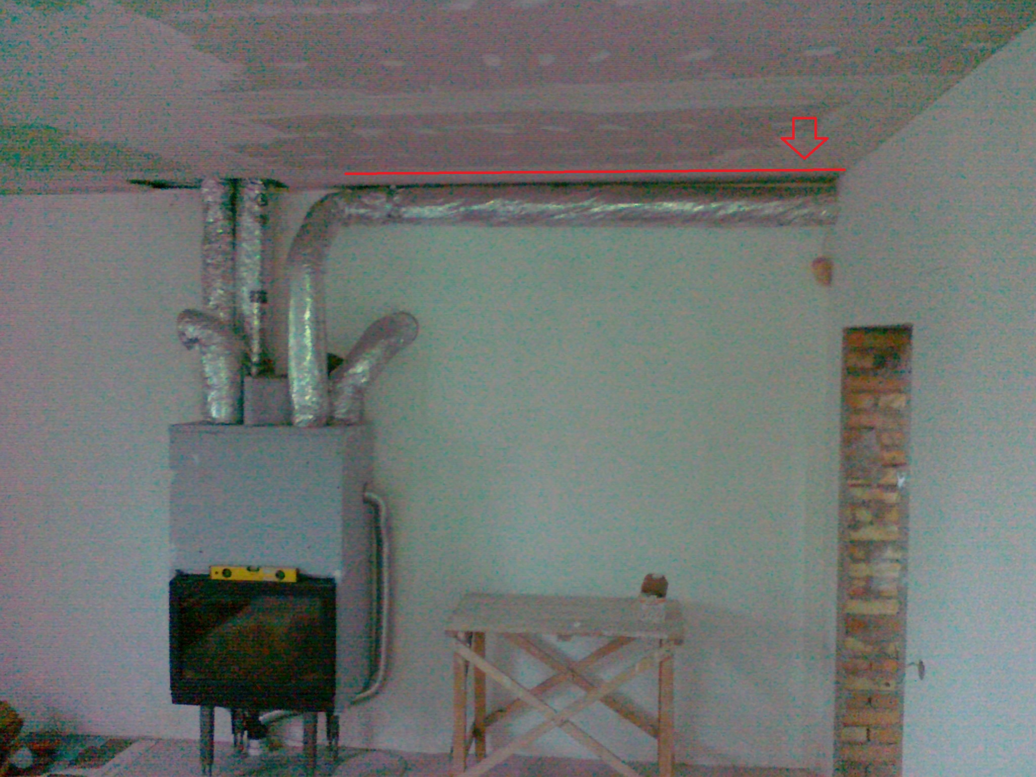

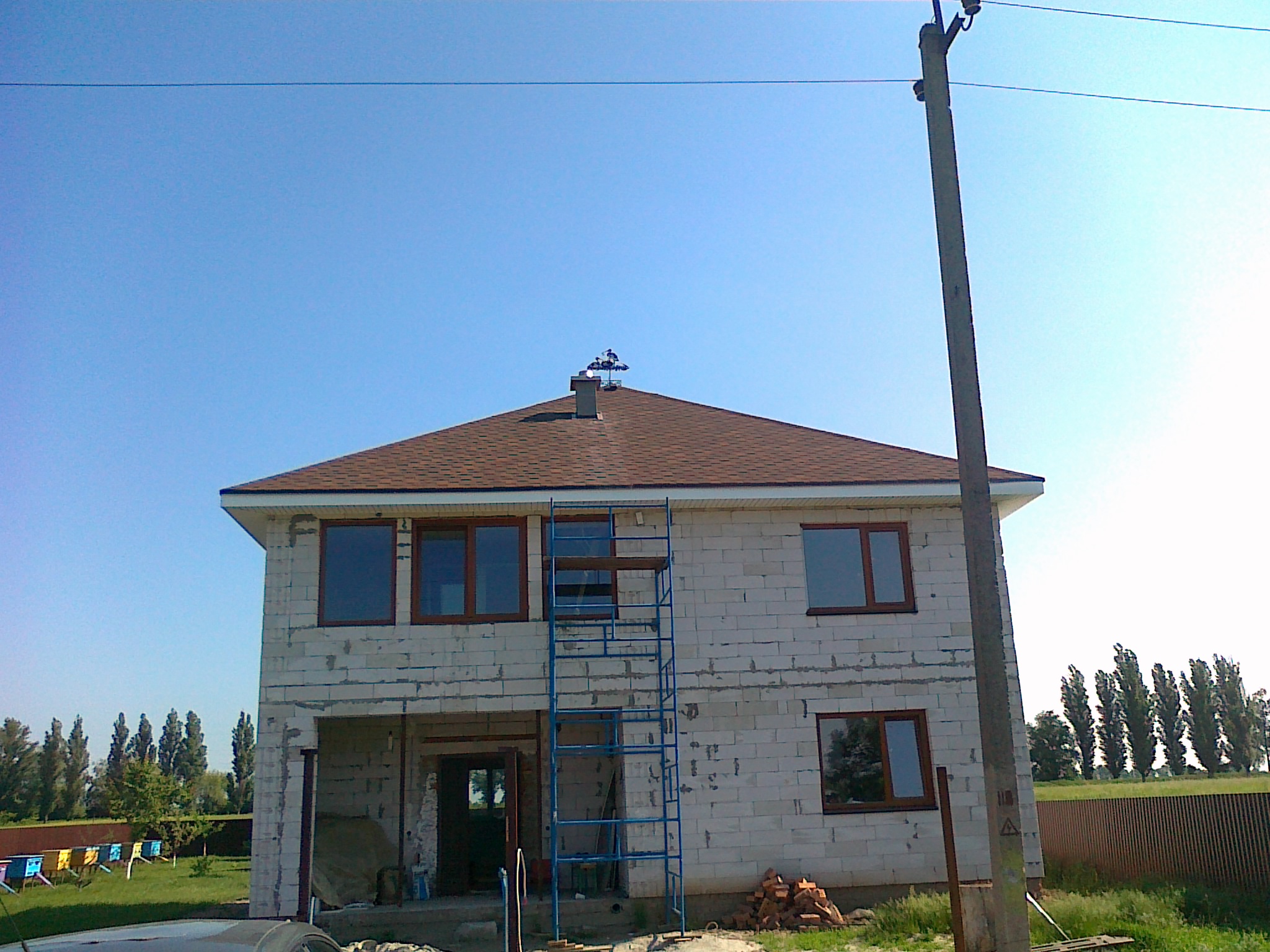

mrjura Опубліковано: 23 травня 2013 Поділитись Опубліковано: 23 травня 2013 І так доброї ночі. Хочу розповісти продовження своєї історії на цей раз стосовно встановлення "шиделя" та монтажу 570. Як пам'ятаєте після заміни топки та пари блоків димоходу представниками "Сканфоруму" мені паралельно було запропоновано встановлення та монтаж їхніми супер майстрами під керівництвом пана Миколи. Сам пан Микола не захотів подивитись спершу на об'єкт , але по телефону запевнив що його майстри зроблять фото і цього йому буде цілком достатньо. Так ми познайомились головним майстром камінних справ паном Віталієм якому фото навіть не потрібні.... Чекаю 4 дні , в хлопців даної бригади не виходить заїхати правда телефонують , вибачаються обіцяють працювати навіть в вихідні. Разом зі мною переживають навіть працівники салону які мені реалізували топку з шиделем , обіцяють допомогти ( мабуть почали виправлятися подумав я, але ...) Після нашої розмови в якій я повідомив що наш терпець увірвався , що вже замовлене обладнання для буріння панелей та стін і монтаж прийде ця виконувати самому відбулося диво телефонує пан Віталій і повідомляє зранку будемо. Хлопці правда "на хвильку" запізнилися на відміну від Володимира (буріння бетону) який приїхав вчасно і негайно приступив до справи за 3 години були пробурені 1,5 метри цегли та 1 метр бетону можливо було швидше але майстри не встигали визначитися де робити отвори до того ж в деяких місцях прорахувалися (фото 1). Навіть топку не змогли поставити рівно на лист заліза для рівномірного розподілу навантаження який ми вирізали за розмірами які вони нам вказали (фото 2, 2.1). Далі я спостерігав диво монтаж топки "пасатижами" та вирізання не зрозумілих отворів в кожусі топки на своє запитання отримав відповідь "ми завжди так робимо". То того часу я чув це тільки в анекдотах після чого мені стало все зрозуміло. По димоходу теж можна багато чого писати і показати. Але не хочу більше витрачати час хочу лише застерегти майбутніх клієнтів від цих горе майстрів з салону йотул на Саксаганського м. Києва. Які після свого від'їзду залишили нам масу проблем тільки гляньте що воно зробило з дахом (фото 3, 3.1), представився Віктор. Висновок, не цінують чужого часу , праці , майна, відсутність достатнього і нормального інструменту, залишають після себе купу сміття. Після того як тікають з об'єкту не беруть слухавку, мабуть звикли що клієнт бачить тільки готову "обудову" і добре платить . Фото їхніх додам з часом. P.s. Найгірший етап в мене на будівництві, ще раз переконався хочеш добре зробити зроби сам. Хай щастить. Посилання на коментар Поділитися на інших сайтах More sharing options...

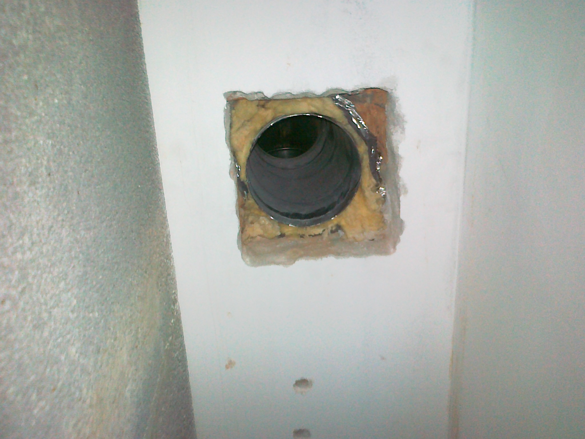

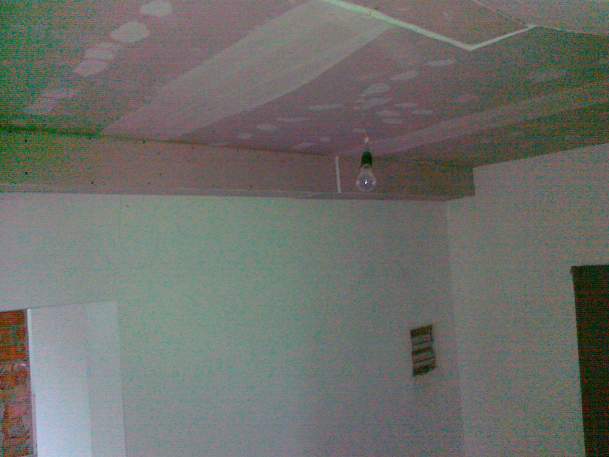

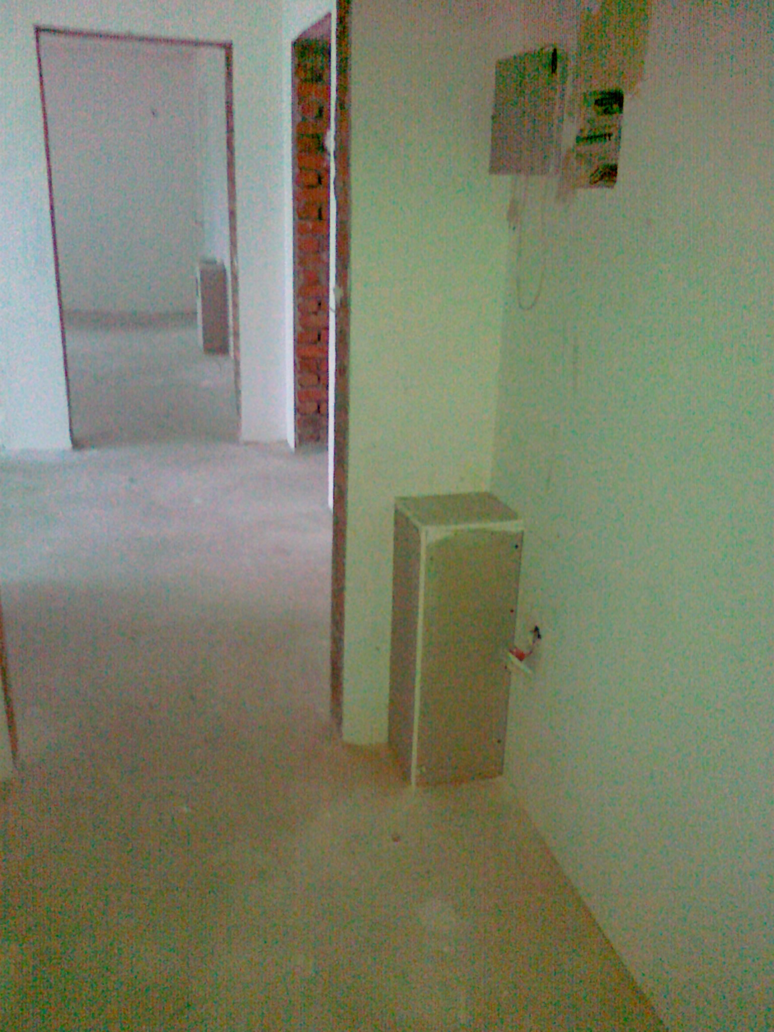

Drug2 Опубліковано: 23 травня 2013 Поділитись Опубліковано: 23 травня 2013 ну смортим например фото 2, и медленно и вдумчиво перечитываем сообщения Специалиста-Профи (с большой буквы), отсюда вопросы; - сколько добавить к суме ноликов, чтобы заплачено было нормально? - какой и на какую сумму необходим комплект инстументов? - за сколько месяцев загодя планировать установку? - как отблагодарить супер специалиста-профи, лауреата Нобелевской и других еще более весомых в научном мире премий, чтобы ровно и акуратно (можно просто - ровно) поставить топку на лист металла (это, что касается фото 2) а если брать в целом - то тупо собрать КОНСТРУКТОР. 1 Посилання на коментар Поділитися на інших сайтах More sharing options...

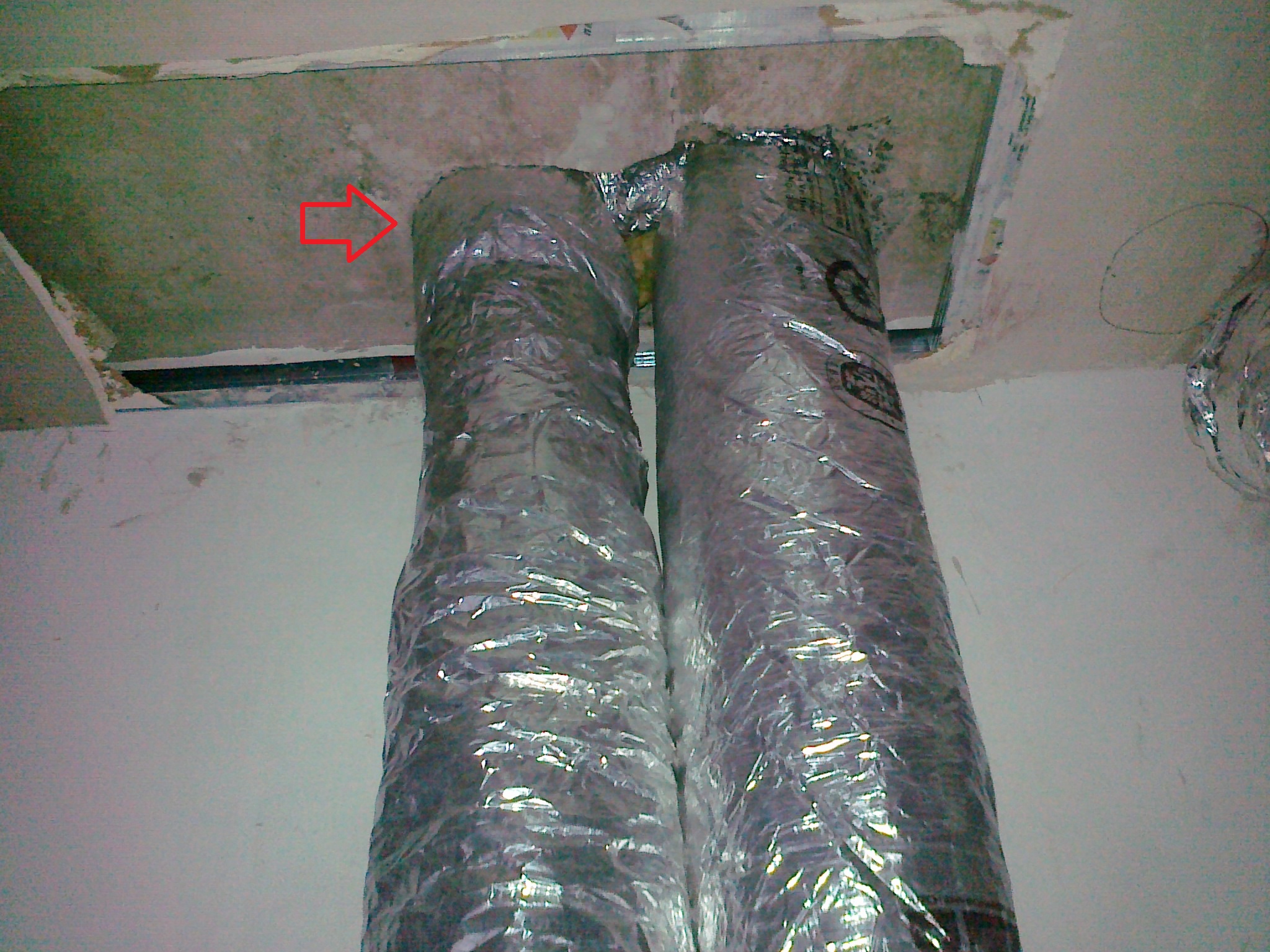

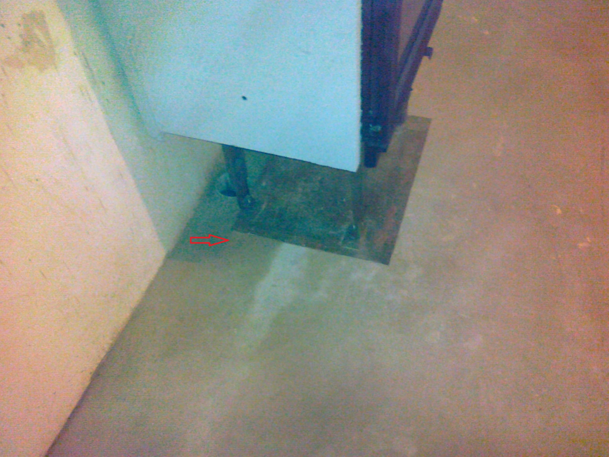

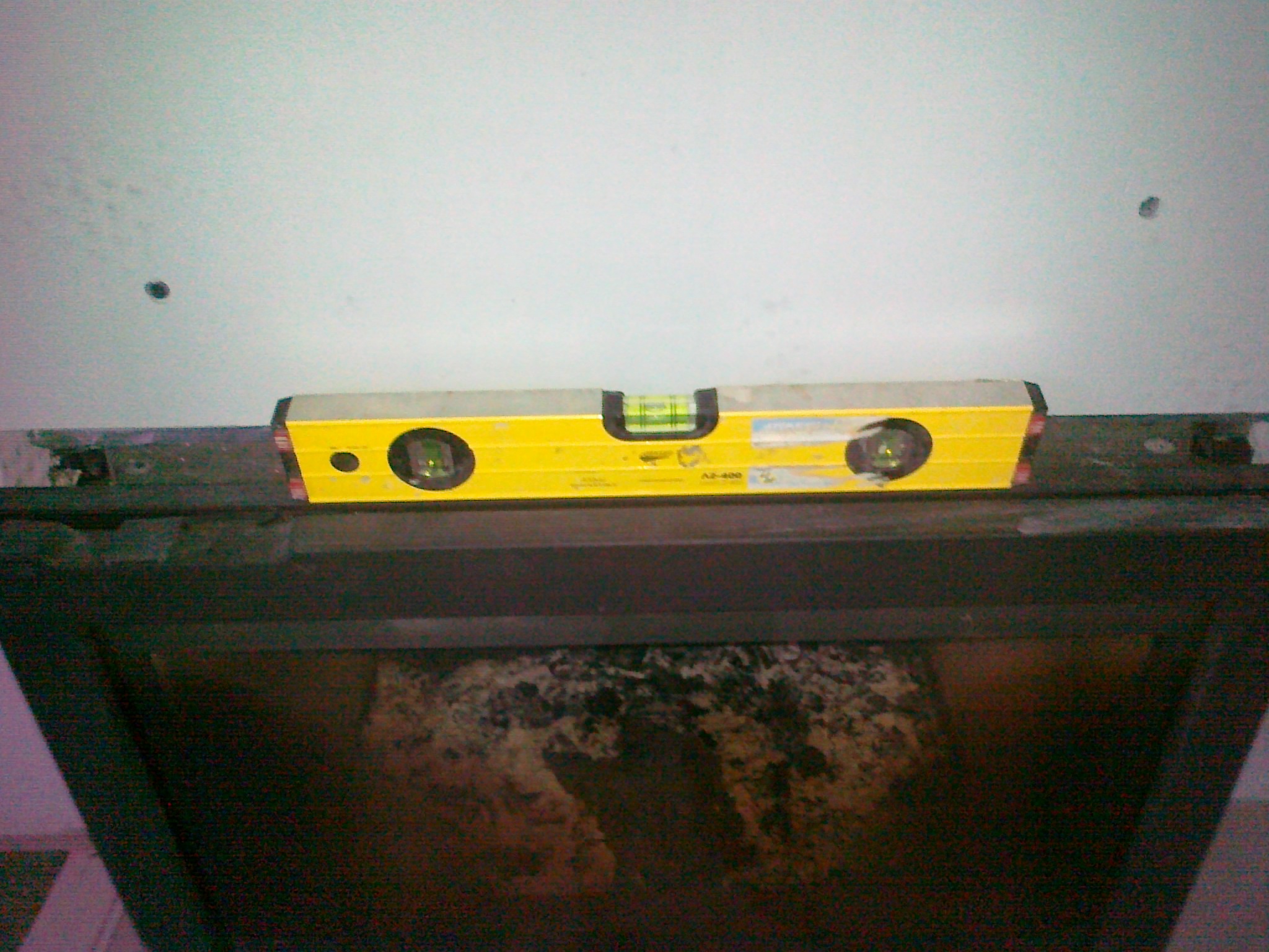

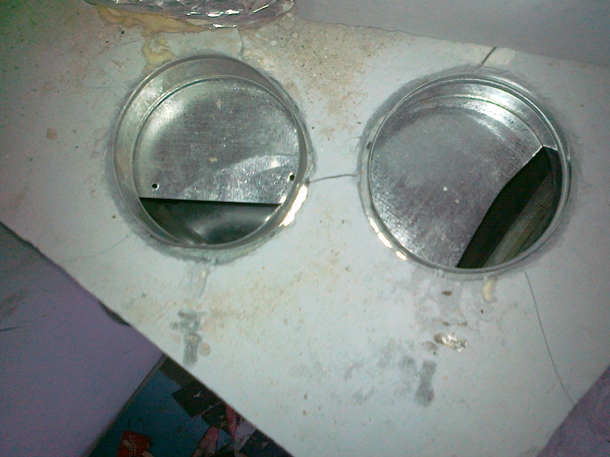

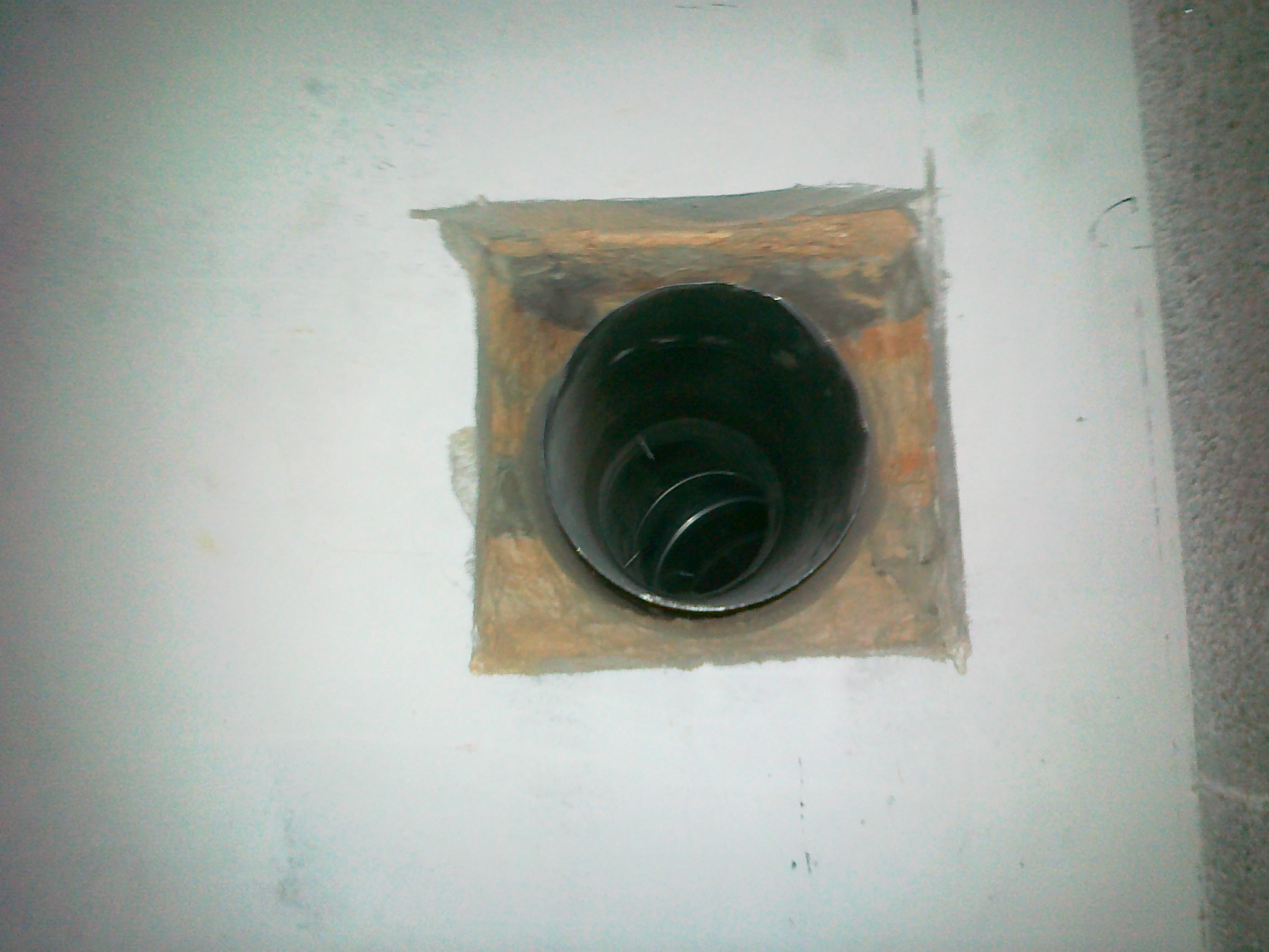

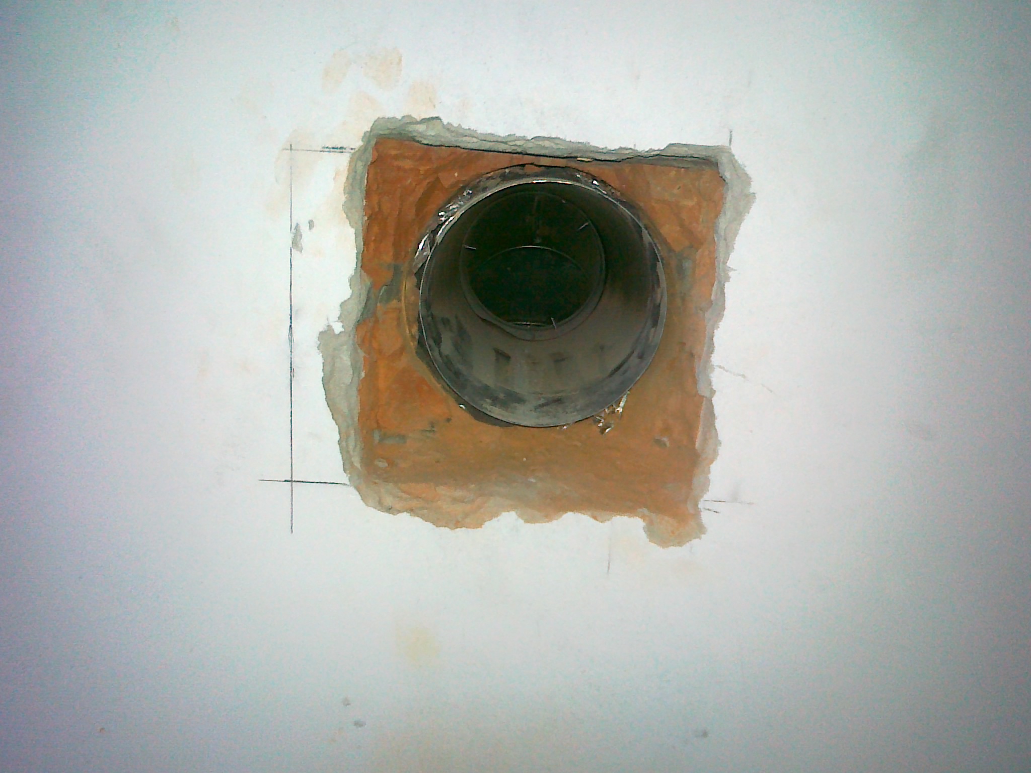

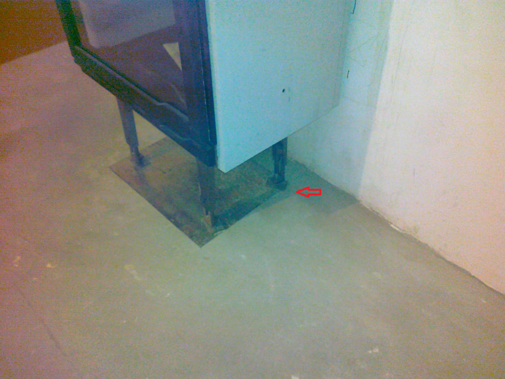

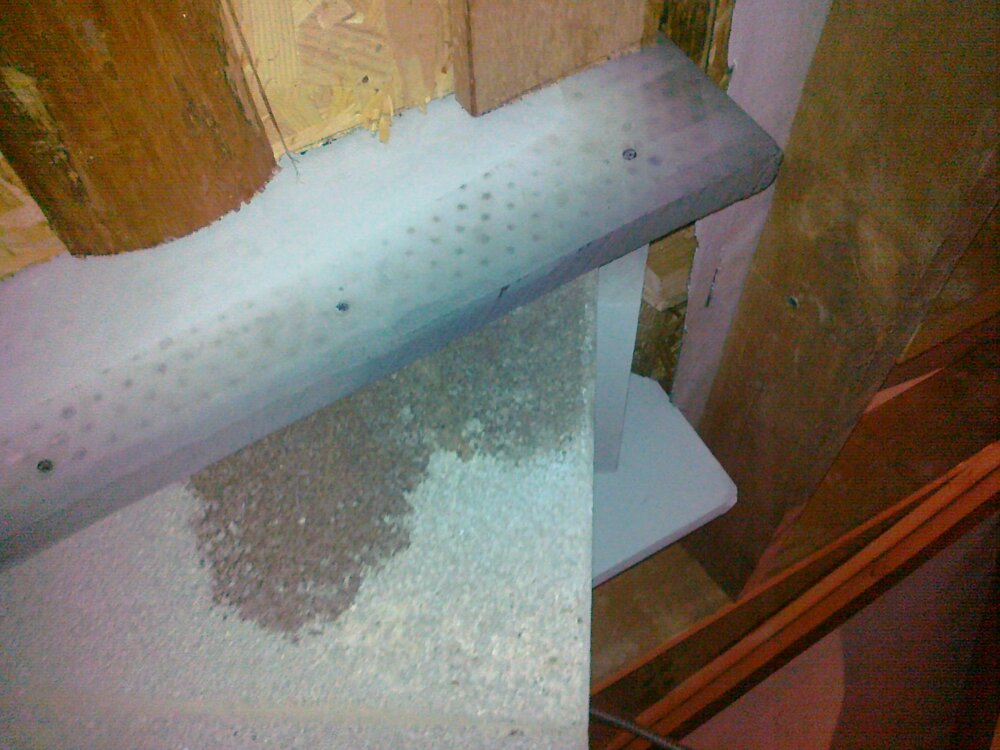

mrjura Опубліковано: 23 травня 2013 Автор Поділитись Опубліковано: 23 травня 2013 (змінено) Доброго всім вечора. Сьогодні з майстром по гіпсокартону робив такі речі фото 2, 2.1, 2.2, 2.3, виявив ще ряд косяків які мав терміново переробити, щоб майстер закінчив роботу, а саме фото 3 в панелі перекриття виявив відсутність вати в ізоляції, проходи через стіну дивіться самі "майстерклас" , фото 3.1, 3.2, 3.3. Фото 4 горизонтальність повітряпроводу викликає сумнів , довжина майже 8 м. Можливо в мене неправильна "Булька" - фото 5-6. Регулювання гарячого повітря - 7 як у німців. ЗА ЦЕ я заплатив, згідно рахунку див фото. Хтось говорив про проект , я рахую має бути і візуалізація, договір і так далі, (до цього робив бетоні сходи "Мир ступенек" все на вищому рівні), на сьогодні я не отримав навіть гарантії ні на топку ні на димохід.... Один позитив що нас читають також і представники салону втому числі й Сканфорум, принаймні вони обіцяють якось вирішити ситуацію. (А хтось говорить повно роботи , домовлятися за півроку....) Ще є прохання можливо хтось підкаже як зробити обудову, а то не маю часу з цим каміном сидіти в інтернеті. Нормальні майстри не захочуть доробляти чиюсь роботу тож прийдеться самому. Далі буде. Змінено 23 травня 2013 користувачем mrjura Посилання на коментар Поділитися на інших сайтах More sharing options...
