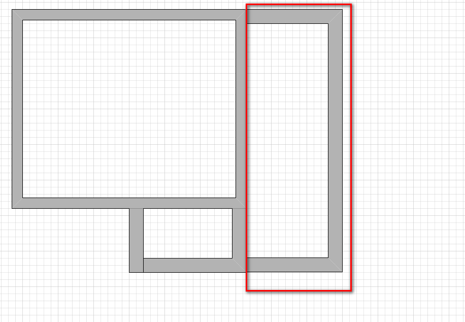

Samsonik Опубліковано: 20 травня 2013 Поділитись Опубліковано: 20 травня 2013 Купили дом, старой постройки, фундамент у него неплохой, Хочу сделать пристройку с минимальными затратами и в тоже время хороший. Выбрал фундамент по технологии ТИСЭ, мало затрат и прочность хорошая. Ленточный фундамент выходит в 2-3 раза дороже чем ТИСЭ. Скажите пожалуйста: 1.Возможно присоединить к ленточному фундаменту другой фундамент ТИСЭ? 2. Какие делать полы в пристройке что бы были теплые (стяжка, деревянные) На картинке нарисовано как будет идти пристройка на фундаменте ТИСЭ. Заранее спасибо. Посилання на коментар Поділитися на інших сайтах More sharing options...
prazdnikof Опубліковано: 20 травня 2013 Поділитись Опубліковано: 20 травня 2013 Фундаменты между собой не связывать, очень не желательно. Пристройка поверх чего-то существующего? Посилання на коментар Поділитися на інших сайтах More sharing options...
Samsonik Опубліковано: 21 травня 2013 Автор Поділитись Опубліковано: 21 травня 2013 Фундаменты между собой не связывать, очень не желательно. Пристройка поверх чего-то существующего? В общем вычитал в книге ТИСЭ что если вы далаете пристройку после постройки дома или в 2 этапа строите дом с примернением разных фундаментов то лучше связывать фундаменты намертво + жестко армировать между собой кладку. Пристройка будет стоять на чистой земле где раньше росла малина грунт не пучинистый, и в доме подвал где то 2.5 метра он совершенно сухой. Посилання на коментар Поділитися на інших сайтах More sharing options...
prazdnikof Опубліковано: 21 травня 2013 Поділитись Опубліковано: 21 травня 2013 Не знаю где такое можно вычитать, но как раз литература по строительству и практика из жизни показывает, что привязывать нельзя иначе вопрос трещинообразования-вопрос времени, год, два или 10 никто не знает. Посилання на коментар Поділитися на інших сайтах More sharing options...
igor_ko Опубліковано: 21 травня 2013 Поділитись Опубліковано: 21 травня 2013 В общем вычитал в книге ТИСЭ.... — Если предполагается соединить фундамент и стены основного и смежного с ним строений, то это можно выполнить только после возведения стен, и лучше — после весны, после того, как в грунте пройдет состояние наименьшей несущей способности (рис. 44). Рис. 44. Соединение смежных строений по этапам: А — выпуск арматуры из основного строения; Б — создание фундамента смежного строения; В — возведение стен смежного строения; Г — бетонирование соединения строений; 1 — фундамент основного строения; 2 — арматура; 3 — фундамент смежного строения; 4 — стены смежного строения; 5 — бетон у Вас процес "вычитал" не очень силен вот здесь (ссылка устарела) 1 Посилання на коментар Поділитися на інших сайтах More sharing options...
