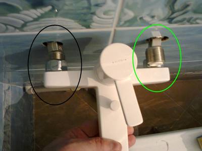

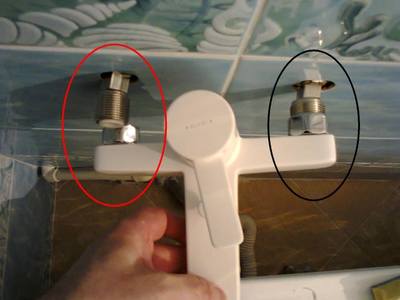

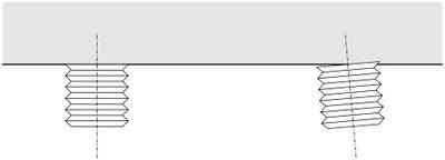

anandr Опубліковано: 19 травня 2013 Поділитись Опубліковано: 19 травня 2013 Доброго вечора Недавно закінчив ремонт у ванній і вчора приміряв новий змішувач і його ексцентрики. І знайшов проблему. Ніяк не міг прикрутити змішувач на суху. Гайки клинить і все. Коли змішувач закрутити на лівий ексцентрик, то права частина висить у повітрі приблизно на потрібній відстані від стіни і від краю ексцентрика. Але якщо змішувач закрутити на правий ексцентрик, то ліва частина висить у повітрі десь на 10-12 мм дальше ніж потрібно. Міняв ексцентрики місцями, але ситуація та сама. Виходить, що права труба зафіксована криво, як на схемі. В стіні пластикові труби, заштукатурені і закладені плиткою, так що провернути трубу -- не варіант. Варіант відкрутити сантехніку "дещо" :-x розглядається, але виконуватись буде лише після успішного монтажу ним змішувача. Чи має хтось ідеї як можна прикрутити змішувач в такій ситуації? Посилання на коментар Поділитися на інших сайтах More sharing options...
getser Опубліковано: 19 травня 2013 Поділитись Опубліковано: 19 травня 2013 Не понимаю как по этой проблеме воспользоваться поиском, но мимнимум две подобных темы видел. Если мне не изменяет память, то в них было два варианта решения Вашей проблемы: Правильный: перепаять выводы под смеситель. На свой страх и риск: если таки получается закрутить накидные гайки, но соединение не герметично - то подложить на "неровный" эксцентрик прокладку потолще и помягче и, за счет ее сплющивания, выбрать скос между эксцентриком и фланцем смесителя. Теоретически можно еще эксцентрик согнуть (распилить и сварить (спаять??)) с нужной кривизной, компенсирующей неровность вывода. Но реализуемо ли - не знаю. 1 Посилання на коментар Поділитися на інших сайтах More sharing options...
anandr Опубліковано: 20 травня 2013 Автор Поділитись Опубліковано: 20 травня 2013 Не понимаю как по этой проблеме воспользоваться поиском, но мимнимум две подобных темы видел. Я теж шукав, але нічого подібного не бачив. Спробую ще Если мне не изменяет память, то в них было два варианта решения Вашей проблемы: Правильный: перепаять выводы под смеситель. Я здогадувався про таке... але ж там геморою буде... На свой страх и риск: если таки получается закрутить накидные гайки, но соединение не герметично - то подложить на "неровный" эксцентрик прокладку потолще и помягче и, за счет ее сплющивания, выбрать скос между эксцентриком и фланцем смесителя. Гмм, а про такий вихід я не знав. Спробую, а раптом щось вийде... Теоретически можно еще эксцентрик согнуть (распилить и сварить (спаять??)) с нужной кривизной, компенсирующей неровность вывода. Но реализуемо ли - не знаю. А латунь чим варити/паяти можна, щоб вона у водопроводі простояла довго? Посилання на коментар Поділитися на інших сайтах More sharing options...
B.S.V. Опубліковано: 20 травня 2013 Поділитись Опубліковано: 20 травня 2013 Теоретически можно еще эксцентрик согнуть (распилить и сварить (спаять??)) с нужной кривизной, компенсирующей неровность вывода. Но реализуемо ли - не знаю. Сорри, но -бред. По сути: В стоящую не по оси водорозетку вкручиваете удлинитель, на него еще один и пробуете вывести его в нужную ось. Если вручную не помогает, делаете это легким постукиванием молотка. Если монтаж выполнен качественно- ничего не случиться. Если некачественно- все равно бить плитку. Помимо этого момента, при вкручивании эксцентриков в водорозетки, расстояние края эксцентриков до плитки, должно быть одинаковое. Достигается путем регулирования количеством оборотов или подпиливанием, вкручиваемой части, более длинного эксцентрика. Посилання на коментар Поділитися на інших сайтах More sharing options...
getser Опубліковано: 20 травня 2013 Поділитись Опубліковано: 20 травня 2013 Сорри, но -бред. ... Всяко бывает. Иногда приходится включать фантазию, чтоб спровоцировать знающих дать толковый совет . Но и то Вас не ожидал такого совета. ... В стоящую не по оси водорозетку вкручиваете удлинитель, на него еще один и пробуете вывести его в нужную ось. Если вручную не помогает, делаете это легким постукиванием молотка. Если монтаж выполнен качественно- ничего не случиться. Если некачественно- все равно бить плитку. ... Для металопласта или Пекс оно б наверно сработало, но тут, вроде, ПП: А если не качественно, но труба или водоразетка лопнет не сразу?!! Тогда можно не только плитку разбивать, а еще соседям снизу ремонтик оплатить. В подобной теме, когда советовали трубы разогреть феном и повернуть водоразетку Мурава писал нечто подобное: "Вы даже не представляете сколько кипятка может вытечь за 10 минут из трубы в 1/2' под давлением в 10 атмосфер." Еще советы? Посилання на коментар Поділитися на інших сайтах More sharing options...
