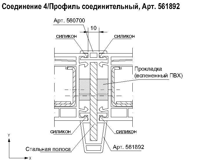

Игорь&Ира Опубліковано: 28 вересня 2015 Поділитись Опубліковано: 28 вересня 2015 По поводу усиления балконной конструкции: а если лицевую сторону разбить на три части (глухарь + штульп + глухарь), между которыми вставить две группы дополнительных профилей 60 мм (расширение стыка всего на 10 мм) согласно схемы: Посилання на коментар Поділитися на інших сайтах More sharing options...
Алік Опубліковано: 28 вересня 2015 Поділитись Опубліковано: 28 вересня 2015 Можно и так, но я бы предложил изменить систему на 70 мм и использовать 118-е импоста из Брильянта - в них идёт гораздо более мощное армирование, будет больше света и меньше стыков требующих герметезации. Посилання на коментар Поділитися на інших сайтах More sharing options...
Игорь&Ира Опубліковано: 28 вересня 2015 Поділитись Опубліковано: 28 вересня 2015 Можно и так, но я бы предложил изменить систему на 70 мм и использовать 118-е импоста из Брильянта - в них идёт гораздо более мощное армирование, будет больше света и меньше стыков требующих герметезации. А на час раньше нельзя было это сказать? Замовлення - Корса.pdf Посилання на коментар Поділитися на інших сайтах More sharing options...

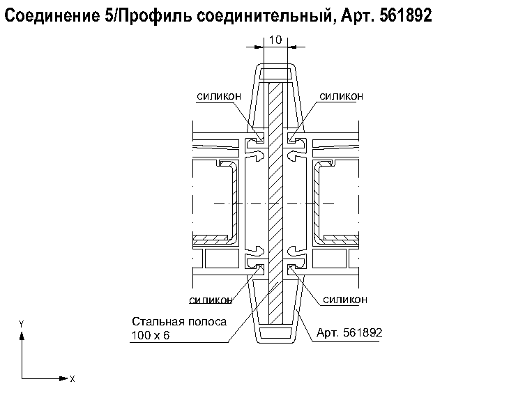

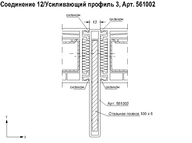

Ruslan R Опубліковано: 28 вересня 2015 Поділитись Опубліковано: 28 вересня 2015 А на час раньше нельзя было это сказать? Нельзя и не надо (не пройдет там по статике 118 импост). Вариант который Вам посчитали правильный. 2 Посилання на коментар Поділитися на інших сайтах More sharing options...
Ruslan R Опубліковано: 28 вересня 2015 Поділитись Опубліковано: 28 вересня 2015 Только скажите пусть пересчитают на стальную полосу 70х6мм. Полоса 100х6мм это уже перебор. Смотрите вложение - это Ваш вариант. Посилання на коментар Поділитися на інших сайтах More sharing options...

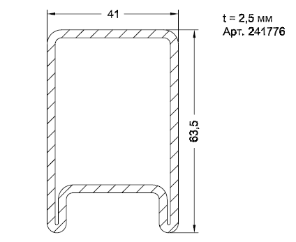

Ruslan R Опубліковано: 28 вересня 2015 Поділитись Опубліковано: 28 вересня 2015 Вот блин не умеют у нас нормально считать или вообще статику не считают или с перебором почти в 3 раза. Ну лучше уже с перебором, чем не добором Посилання на коментар Поділитися на інших сайтах More sharing options...
Алік Опубліковано: 28 вересня 2015 Поділитись Опубліковано: 28 вересня 2015 63,5х41 не пройдёт??? Посилання на коментар Поділитися на інших сайтах More sharing options...
Игорь&Ира Опубліковано: 28 вересня 2015 Поділитись Опубліковано: 28 вересня 2015 Только скажите пусть пересчитают на стальную полосу 70х6мм. Полоса 100х6мм это уже перебор. Смотрите вложение - это Ваш вариант. Да я им в спецификации заказа так и предлагал: 8) Дополнительные профили (вертикальные усилители) – 5 этаж (по возможности, компактные: типа 561892 и 560700 с пластиной 70х6 мм). Может технолог приложился? А что они мне предлагают согласно тех схем, что Вы раньше давали в теме (см. вложение)? Не очень нравиться, так как все эти выступы наружу подвинут всю конструкцию в глубь балкона, а выступы внутрь не дадут открывать окна на 180 градусов. Посилання на коментар Поділитися на інших сайтах More sharing options...
Игорь&Ира Опубліковано: 28 вересня 2015 Поділитись Опубліковано: 28 вересня 2015 Вот блин не умеют у нас нормально считать или вообще статику не считают или с перебором почти в 3 раза. Ну лучше уже с перебором, чем не добором Может вписать пункт, что я беру ответственность на себя? Добавлено через 5 минут 63,5х41 не пройдёт??? Так это как бы для бриллиантовых дверей. Посилання на коментар Поділитися на інших сайтах More sharing options...
