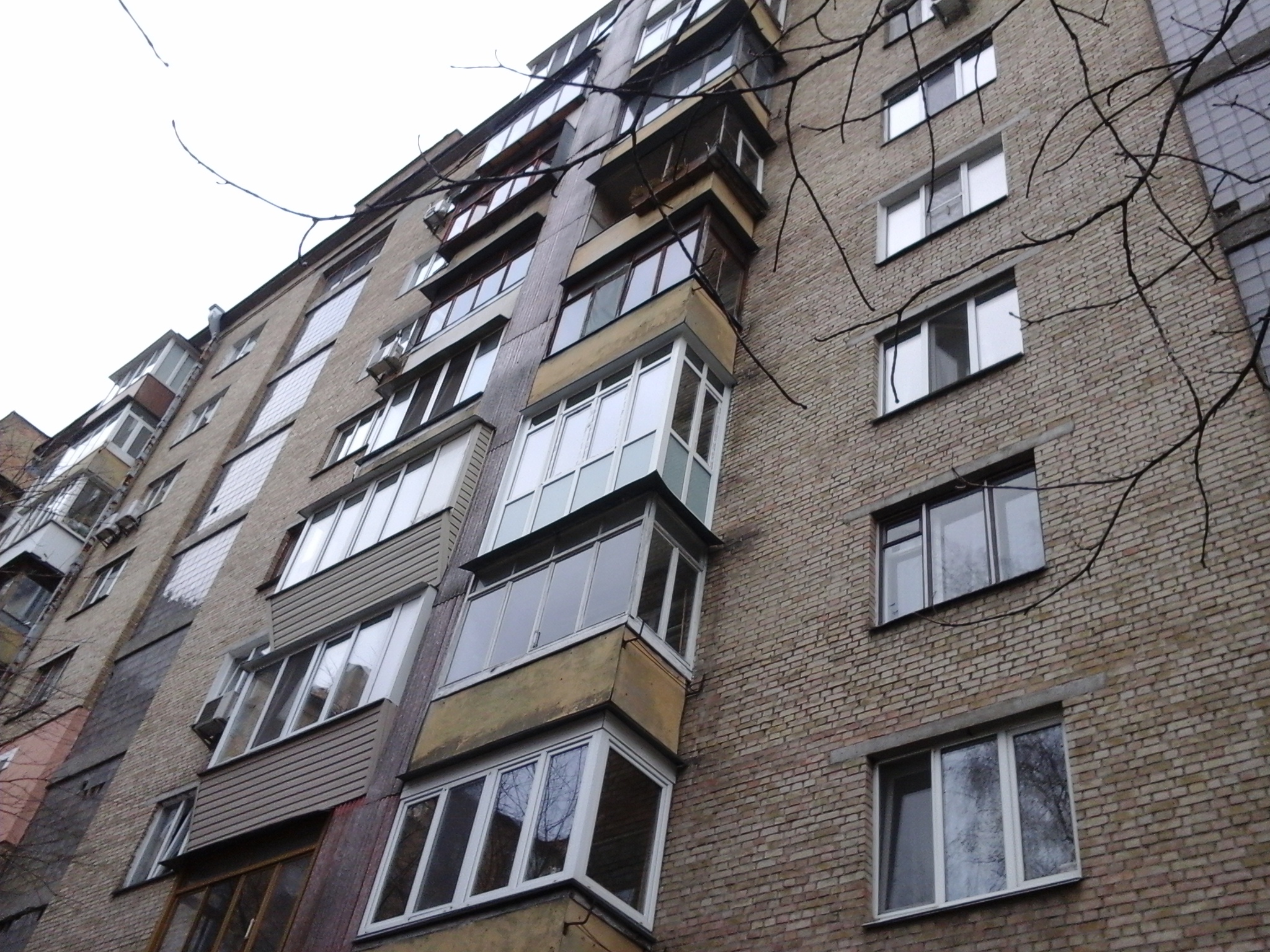

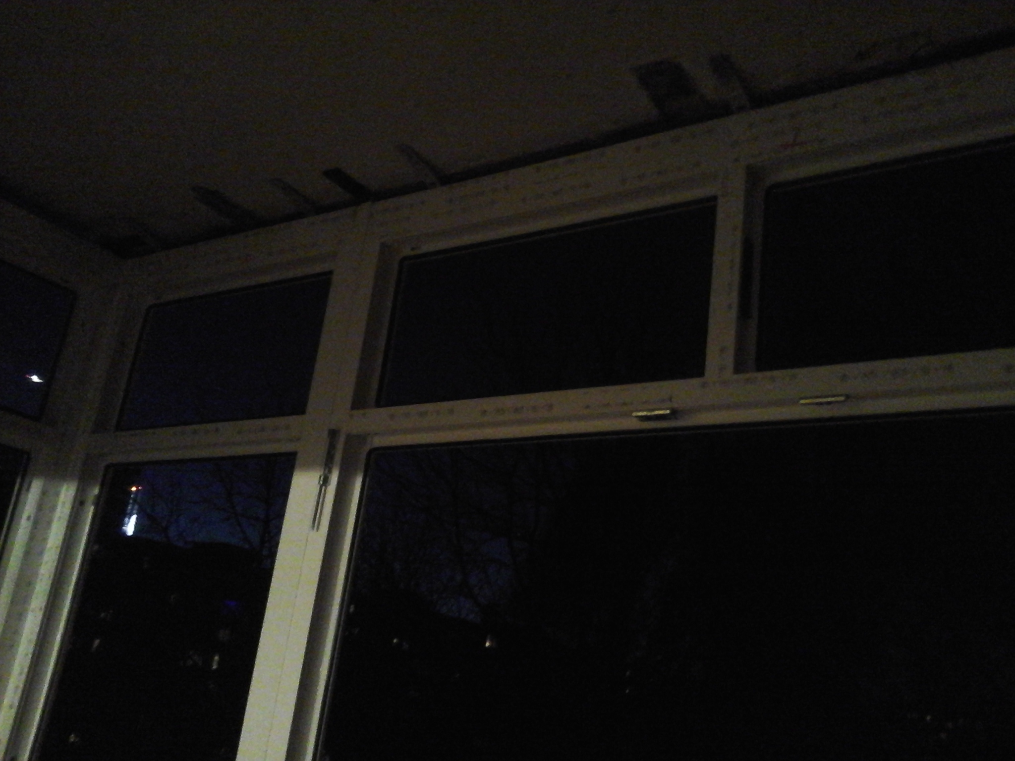

Игорь&Ира Опубліковано: 11 листопада 2015 Поділитись Опубліковано: 11 листопада 2015 Идет монтаж: Посилання на коментар Поділитися на інших сайтах More sharing options...
Игорь&Ира Опубліковано: 11 листопада 2015 Поділитись Опубліковано: 11 листопада 2015 Продолжение #1: Посилання на коментар Поділитися на інших сайтах More sharing options...

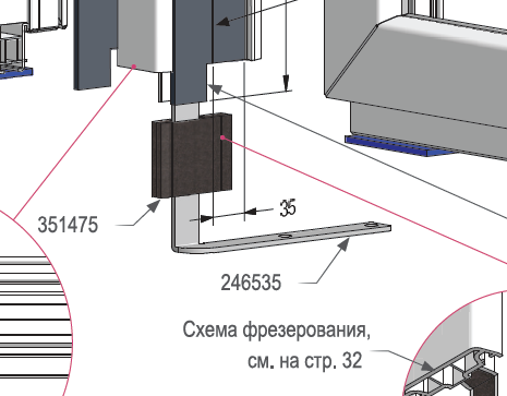

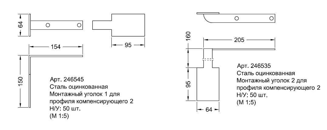

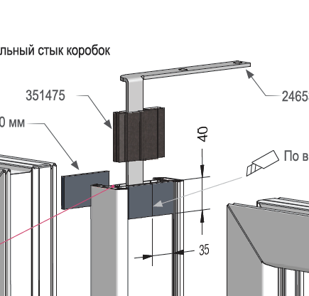

Алік Опубліковано: 11 листопада 2015 Поділитись Опубліковано: 11 листопада 2015 Это радует. В доступных каталогах Рехау вопрос крепления поворотников, усилителей и компенсаторов освещён недостаточно, по моему мнению, подробно. Вот что есть по термокомпенсаторам, по консолям нет ничего. Очевидно, решили предоставить установщикам бОльшую свободу действий. 1 Посилання на коментар Поділитися на інших сайтах More sharing options...

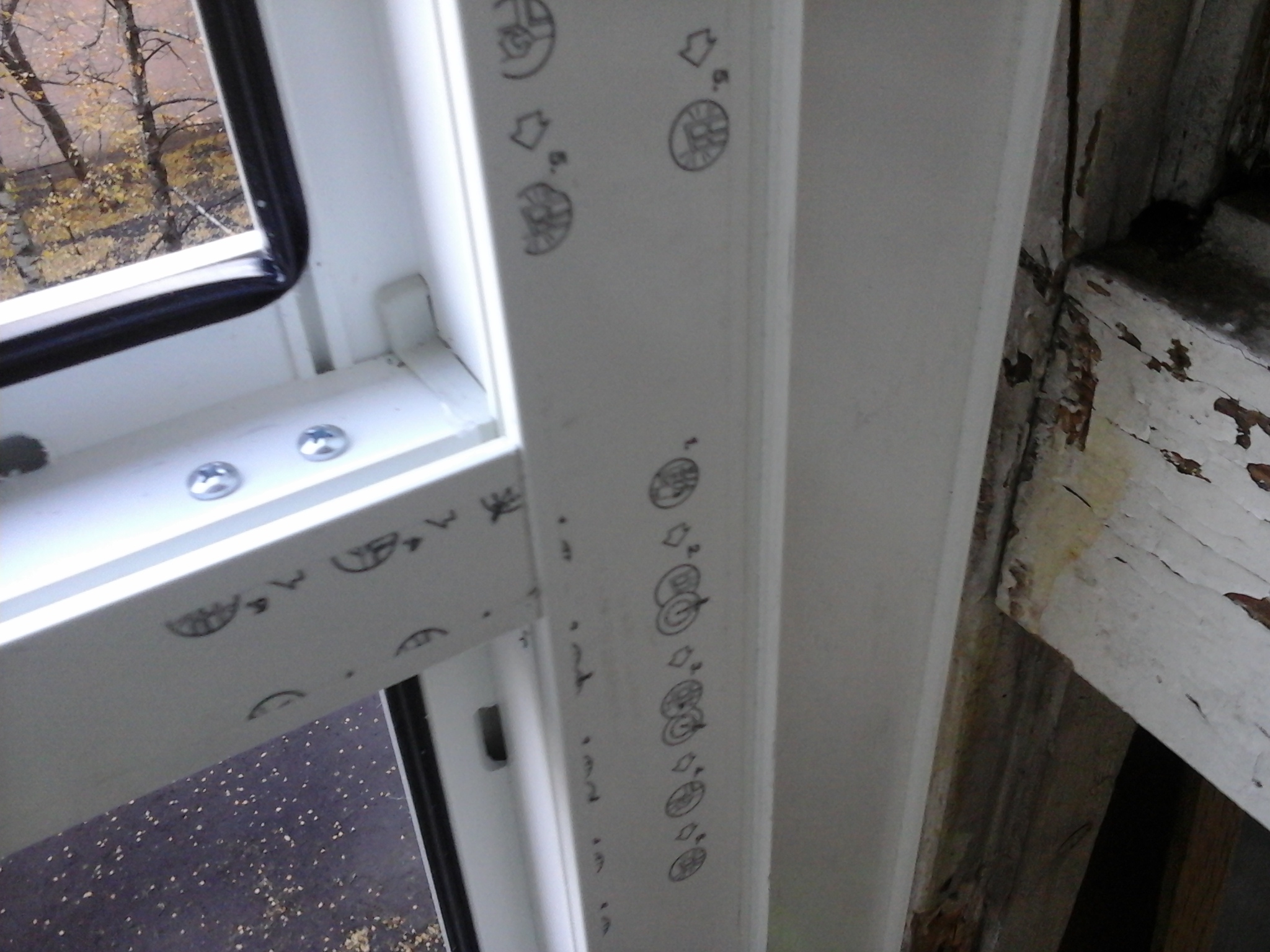

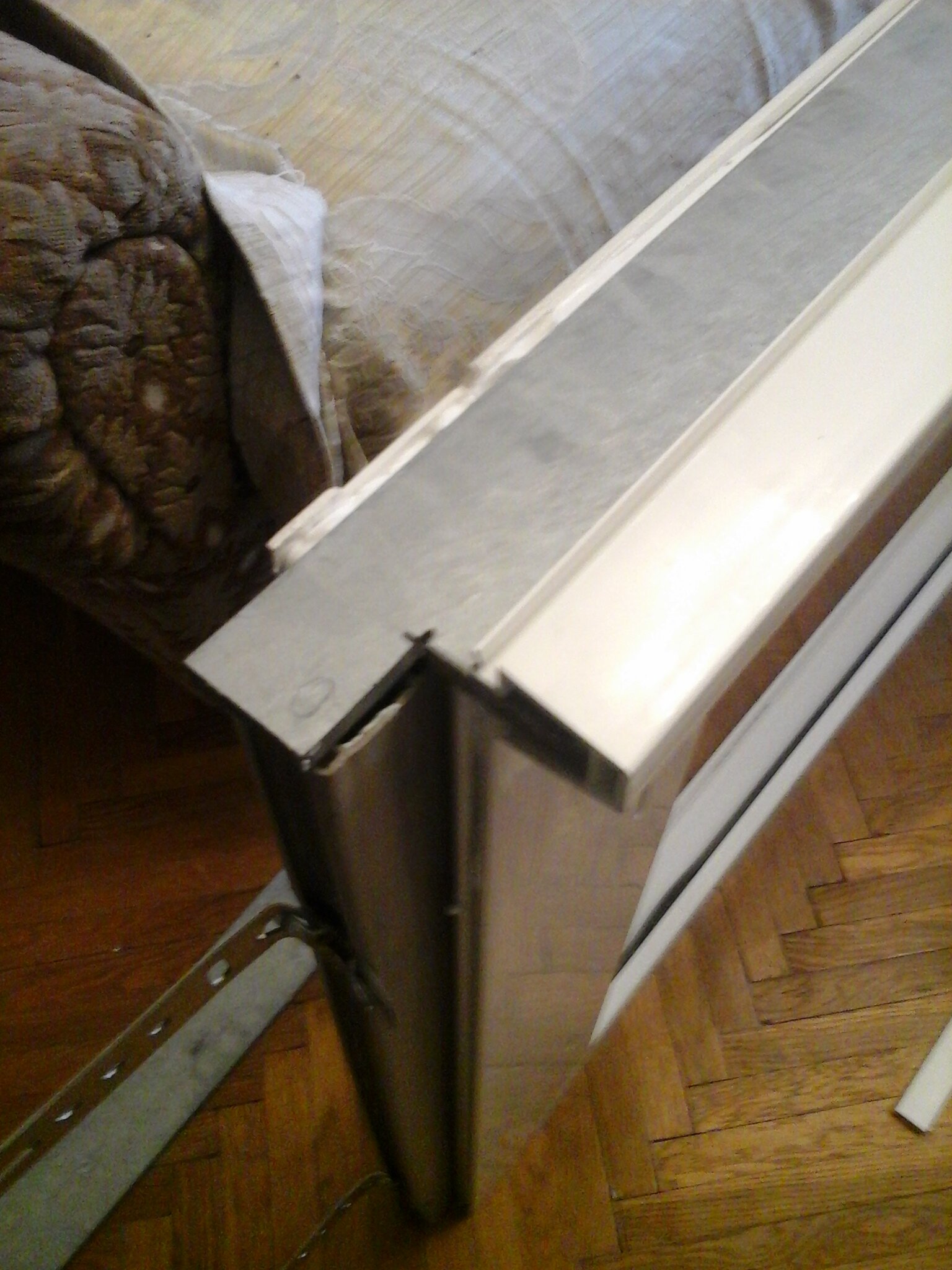

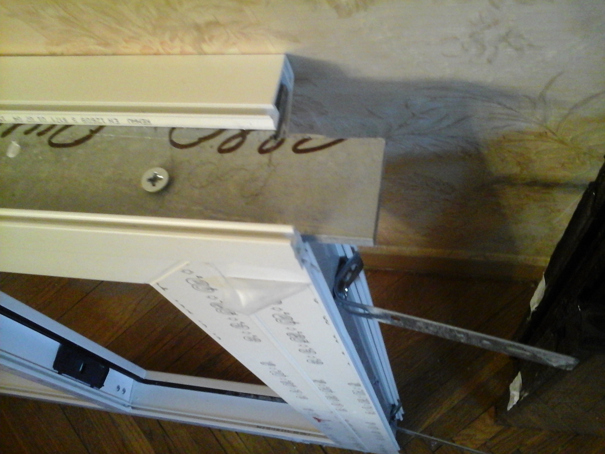

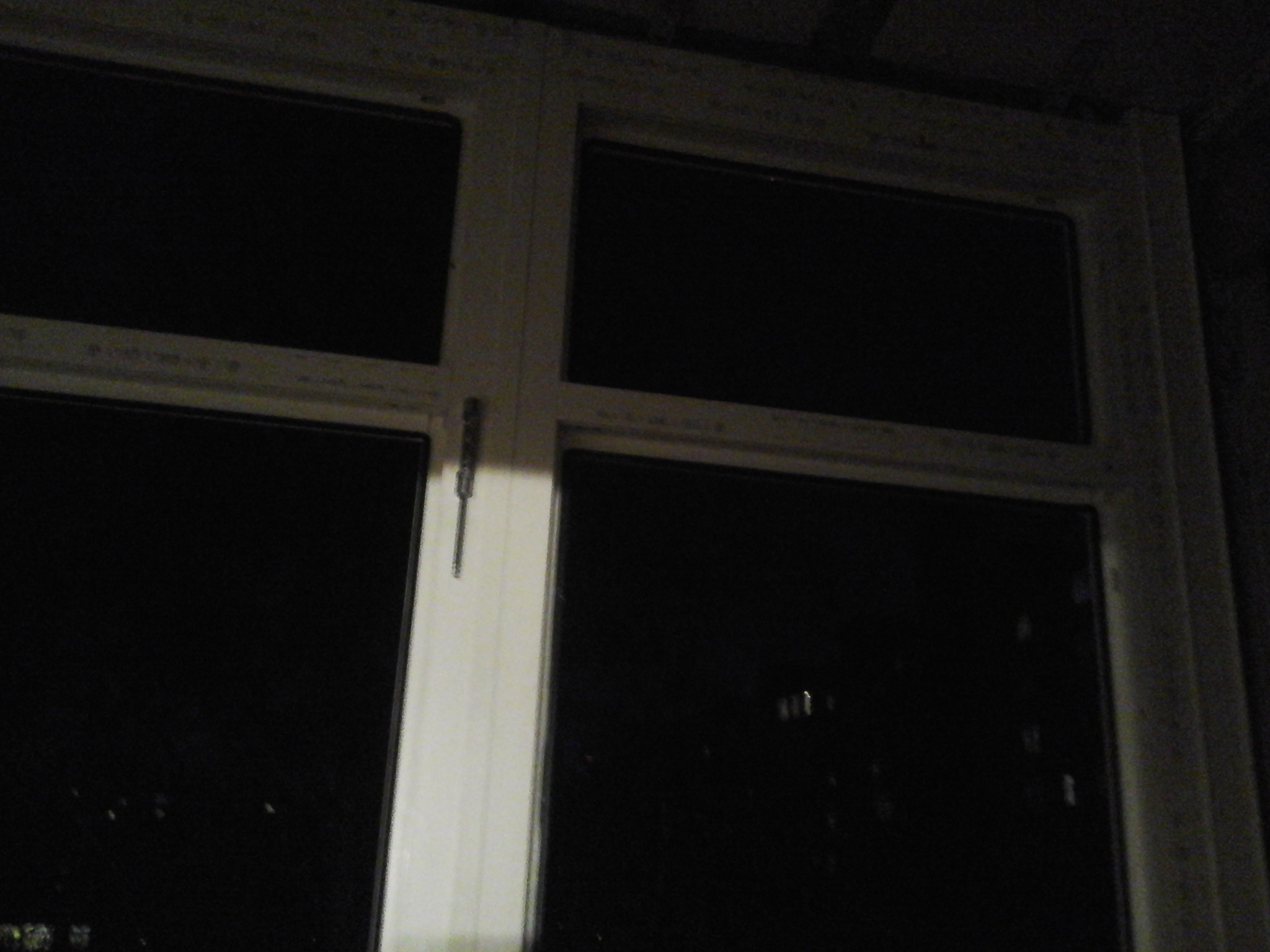

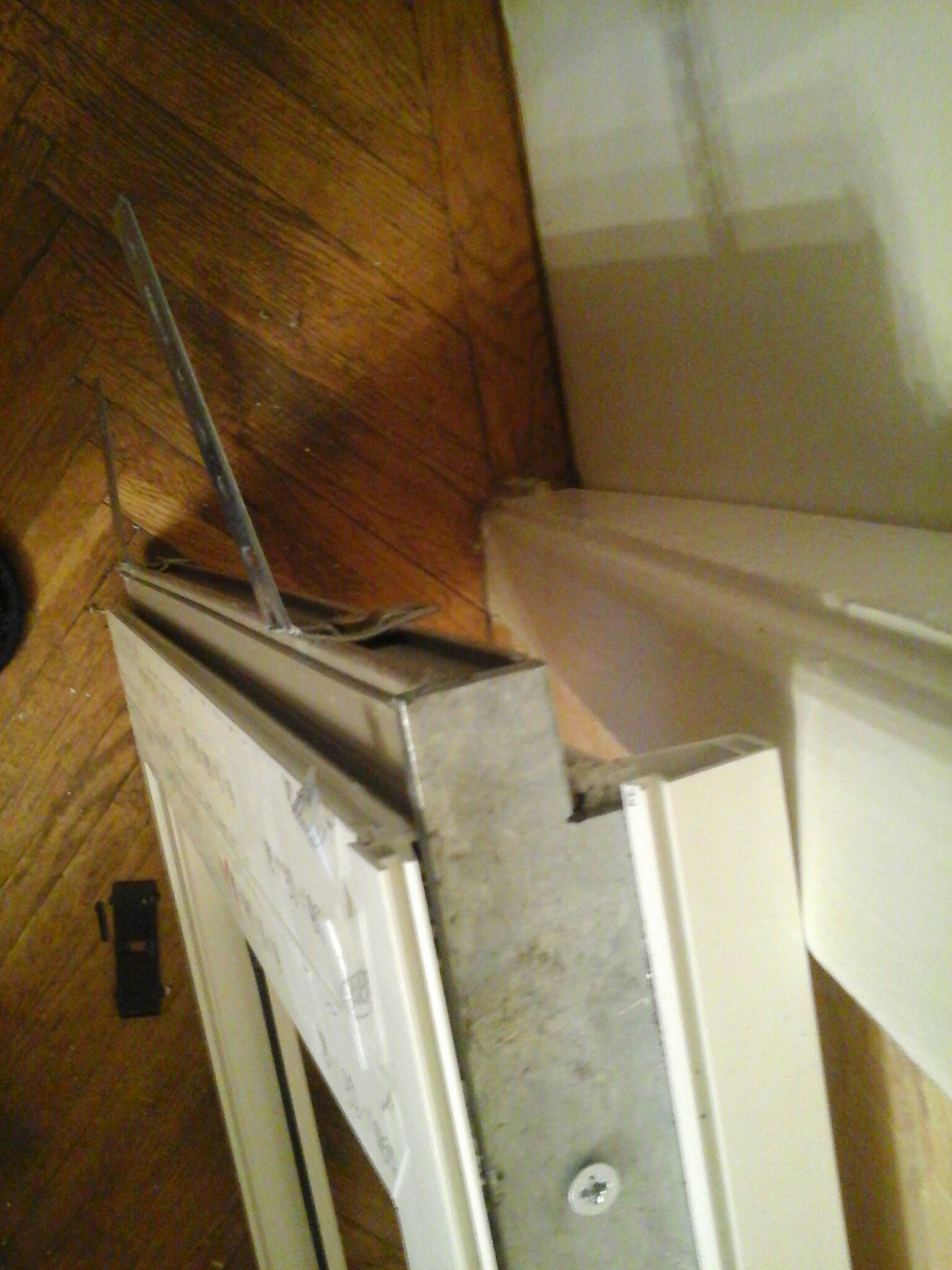

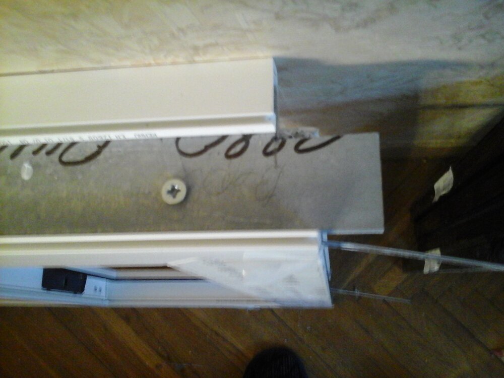

Игорь&Ира Опубліковано: 11 листопада 2015 Поділитись Опубліковано: 11 листопада 2015 Усилитель вверх (1-2) и низ (3-4): Посилання на коментар Поділитися на інших сайтах More sharing options...

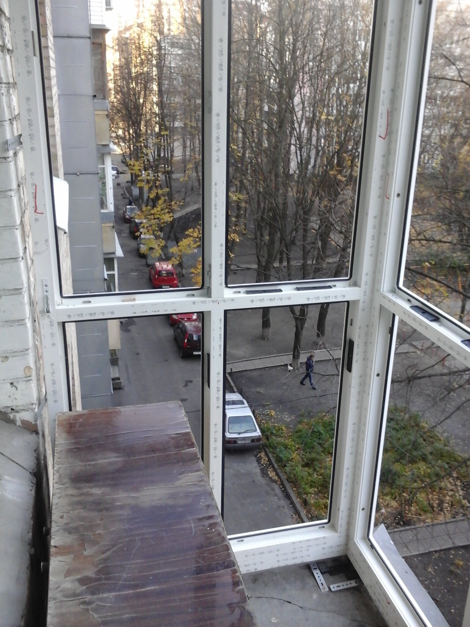

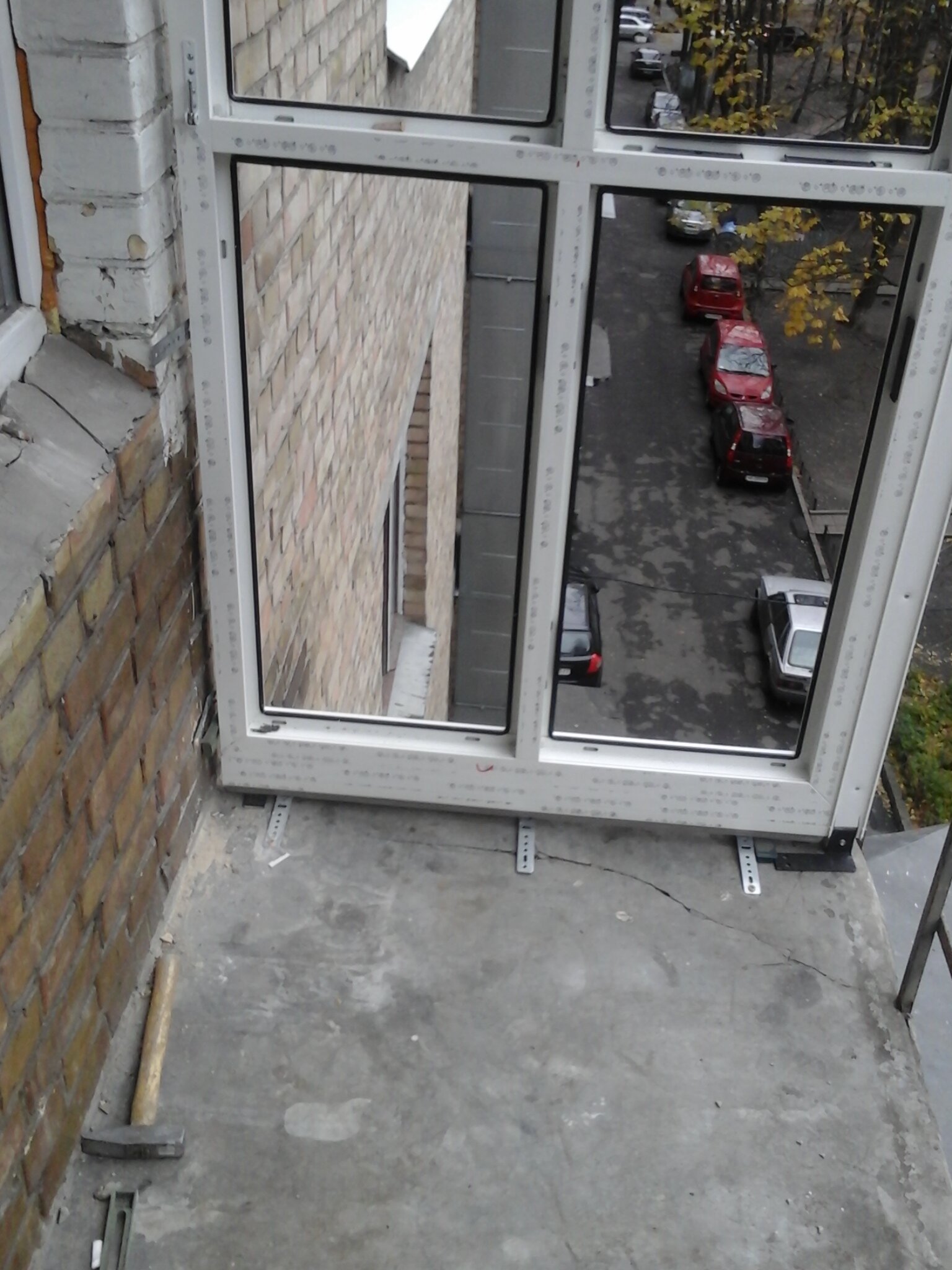

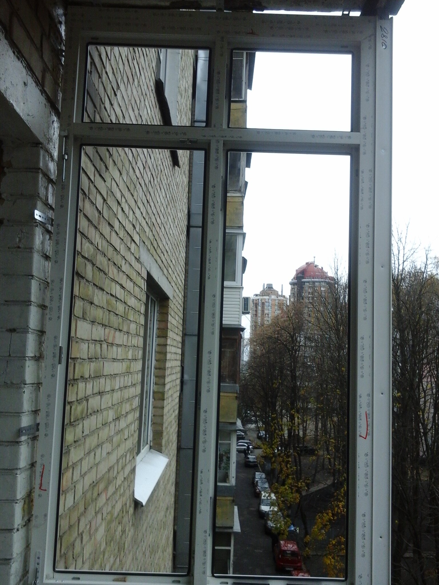

Игорь&Ира Опубліковано: 11 листопада 2015 Поділитись Опубліковано: 11 листопада 2015 На сегодня все: выставили каркас и временно закрепили: Посилання на коментар Поділитися на інших сайтах More sharing options...

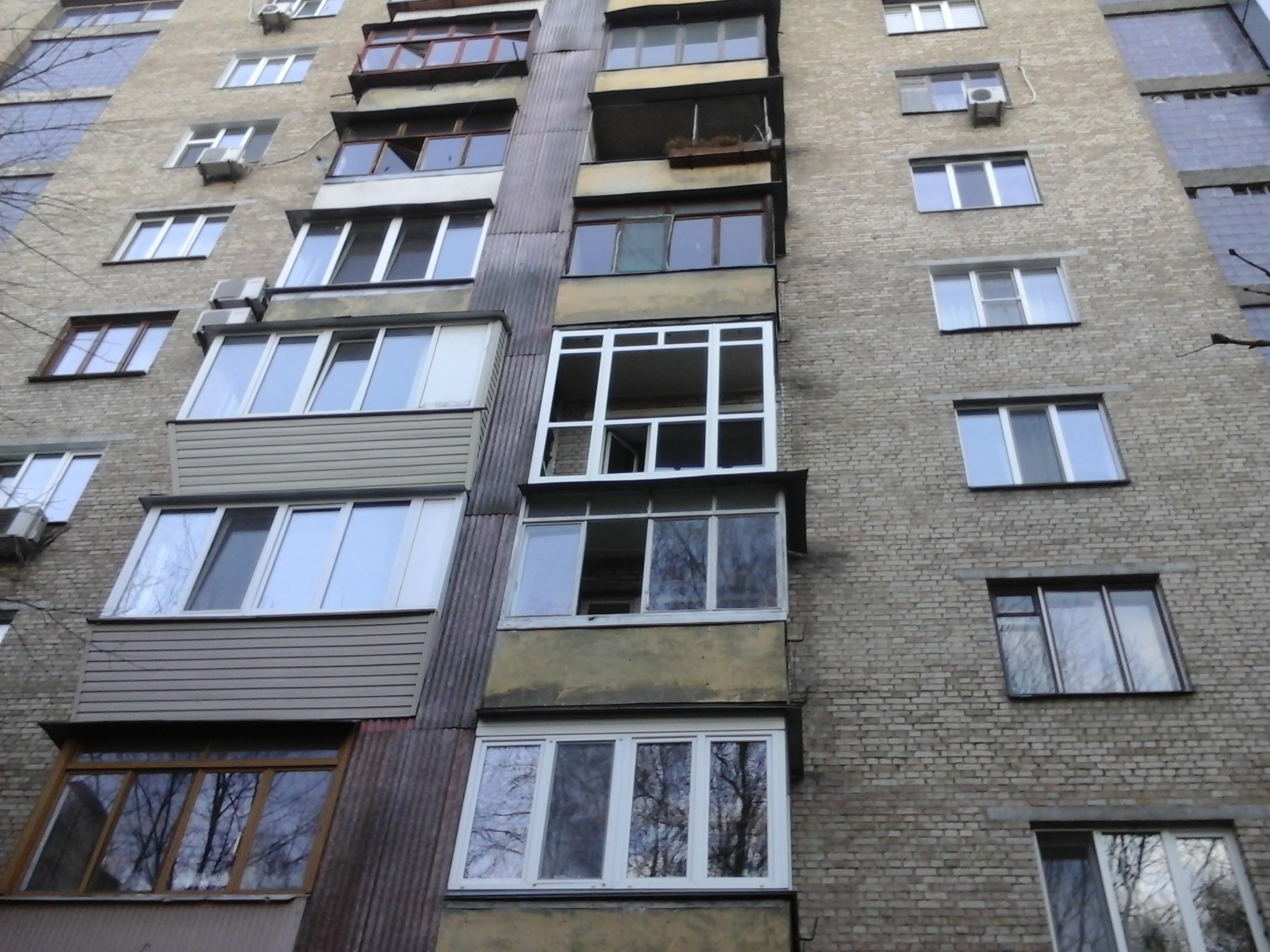

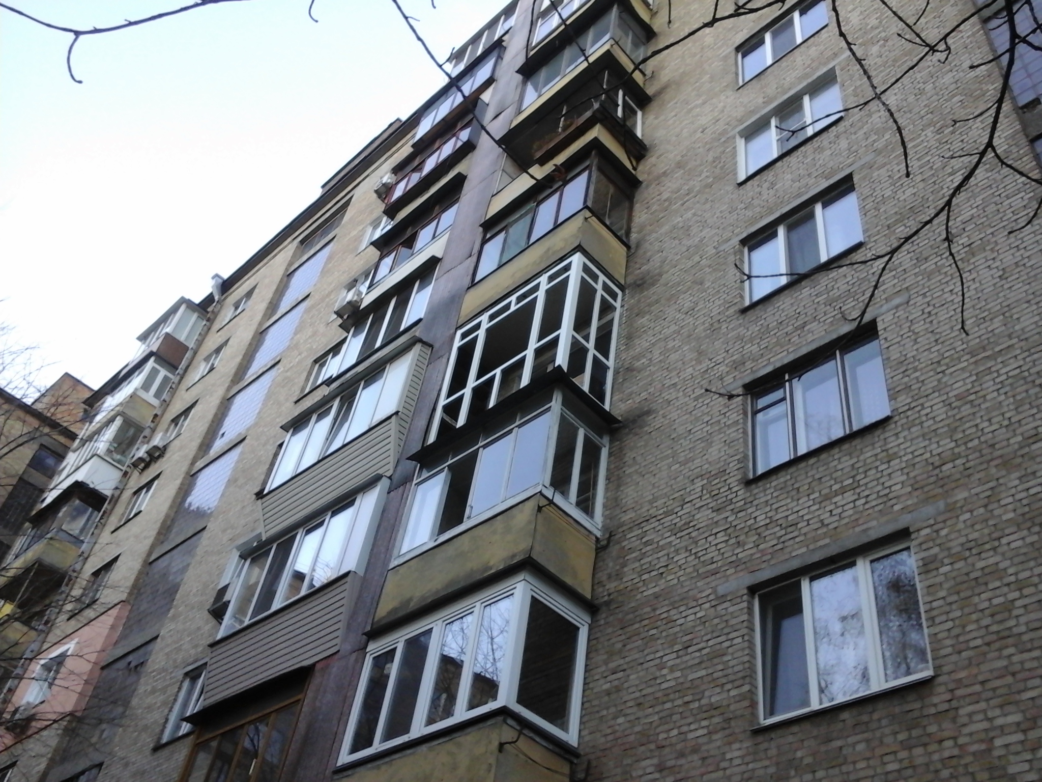

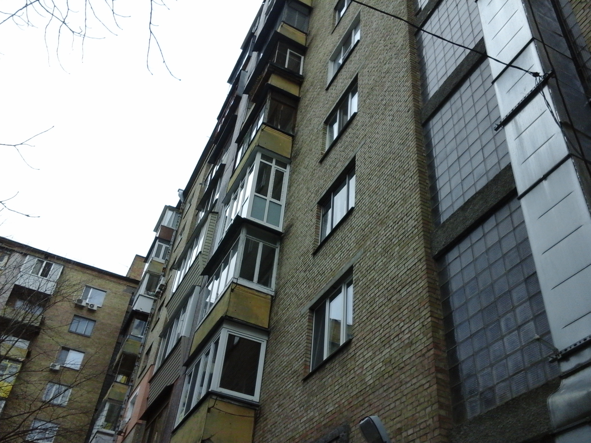

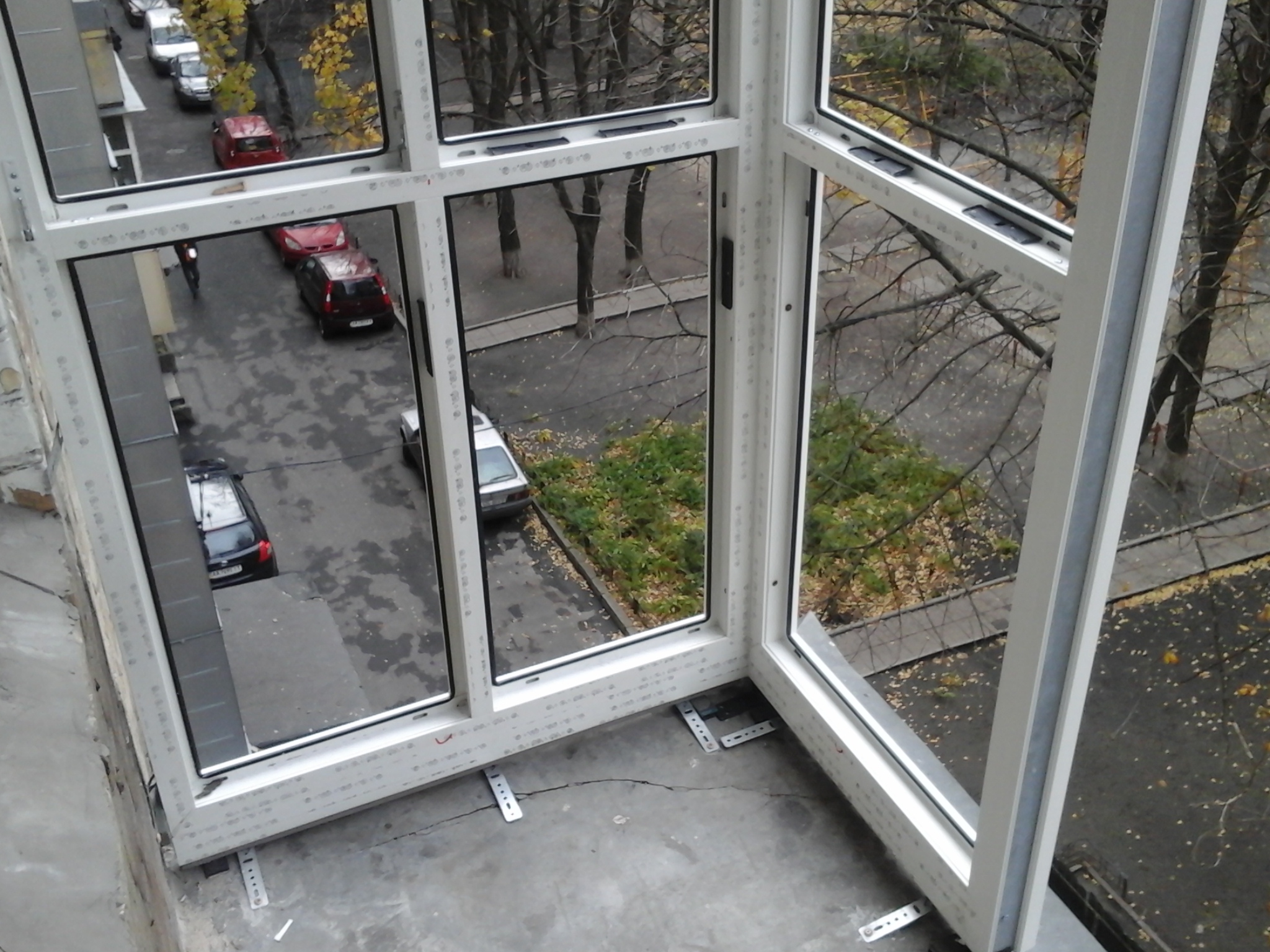

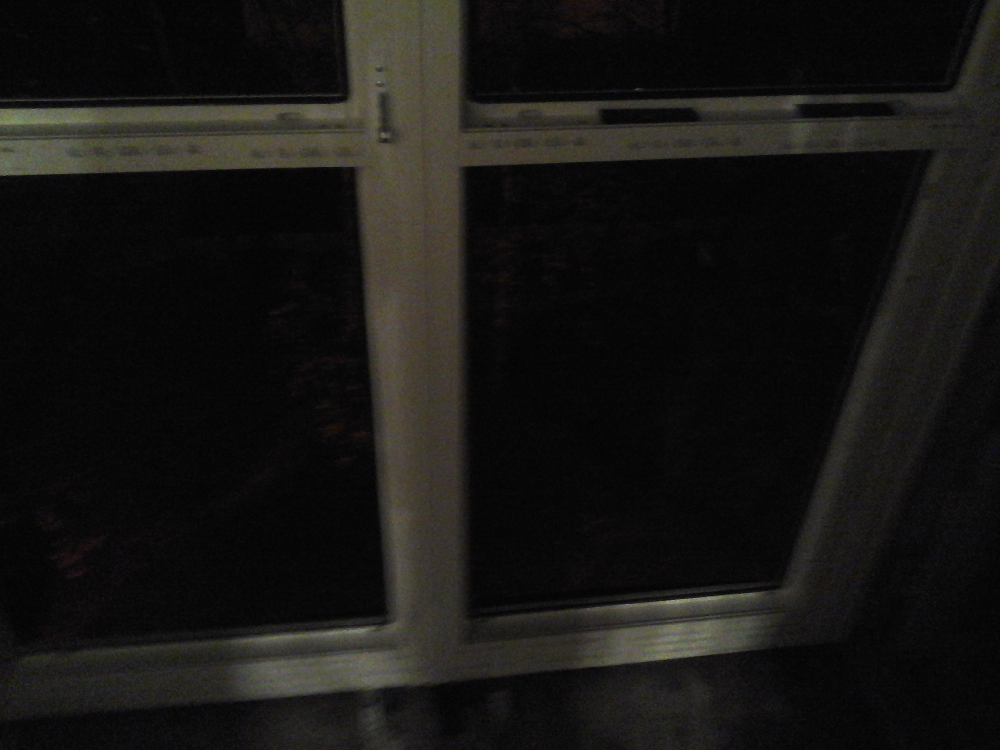

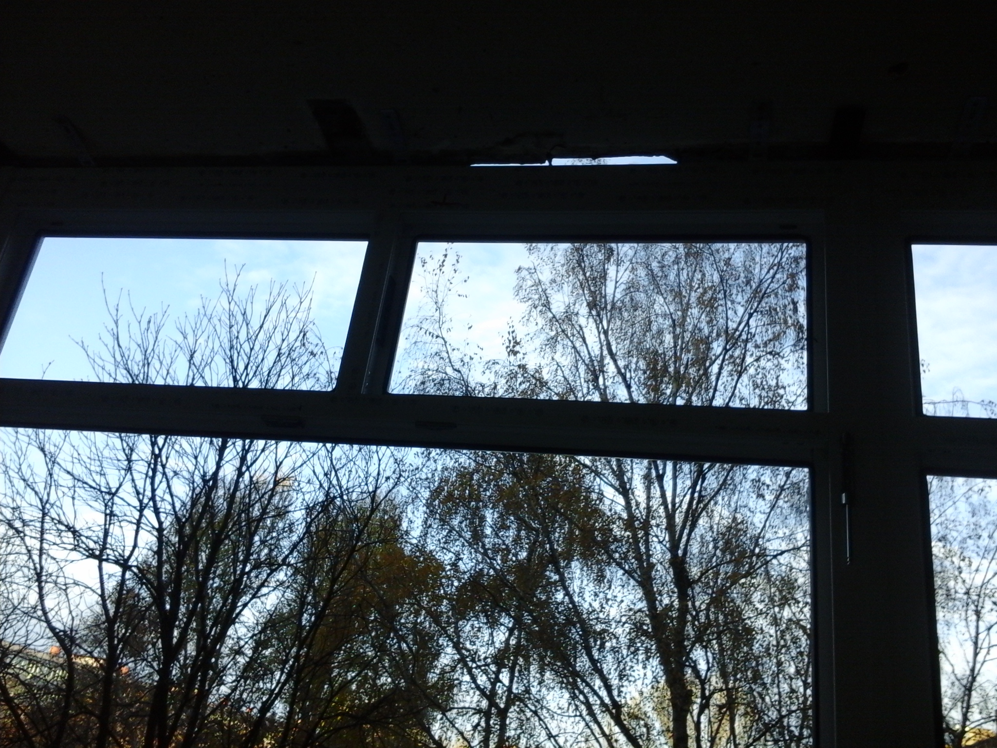

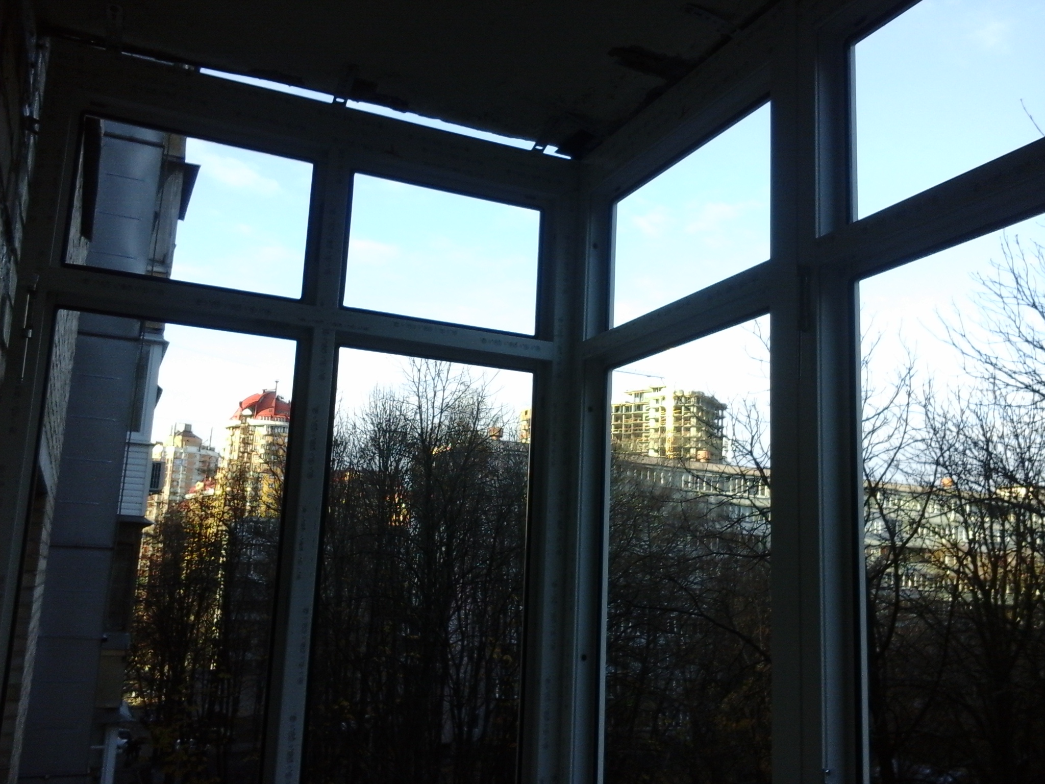

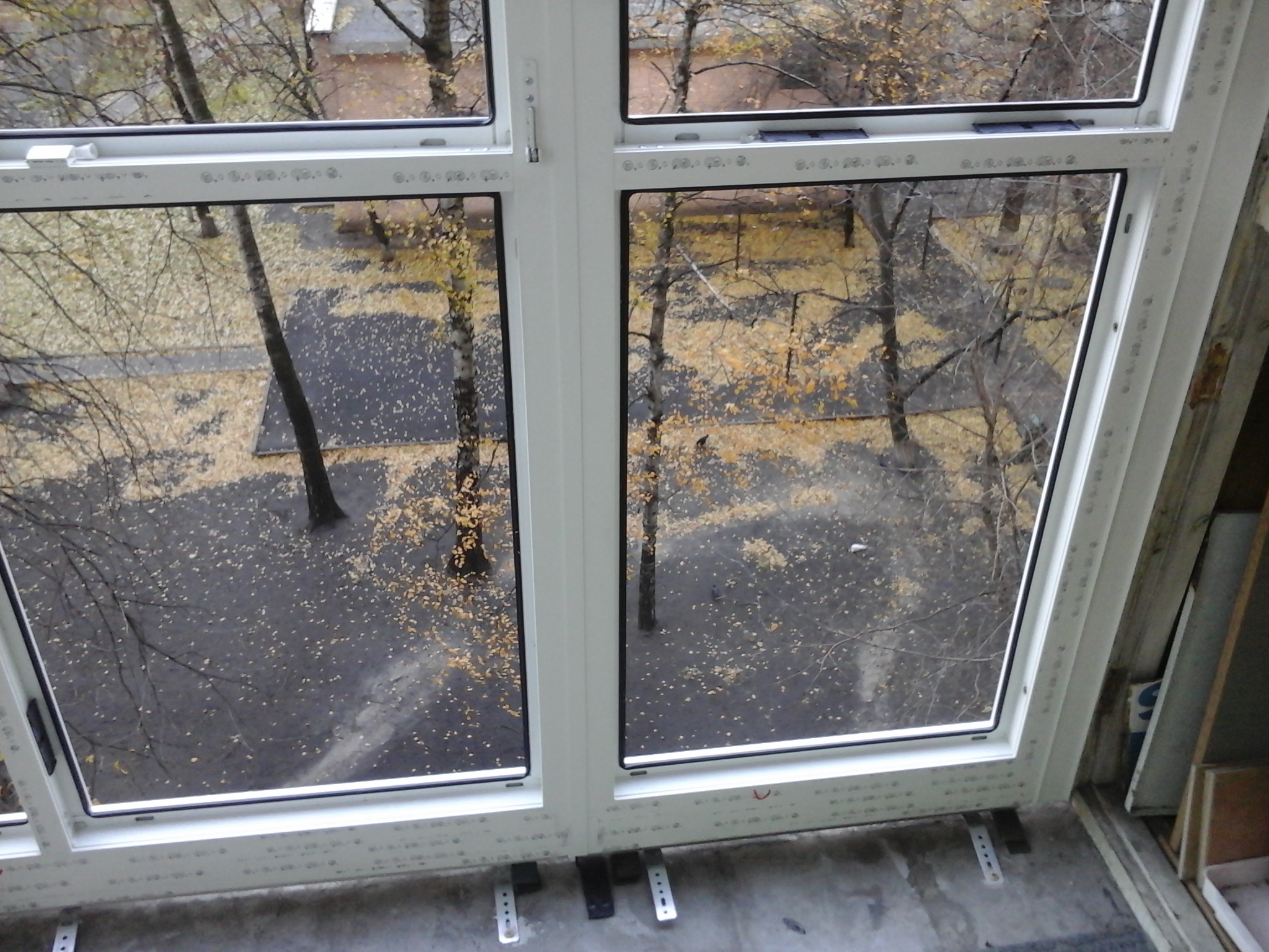

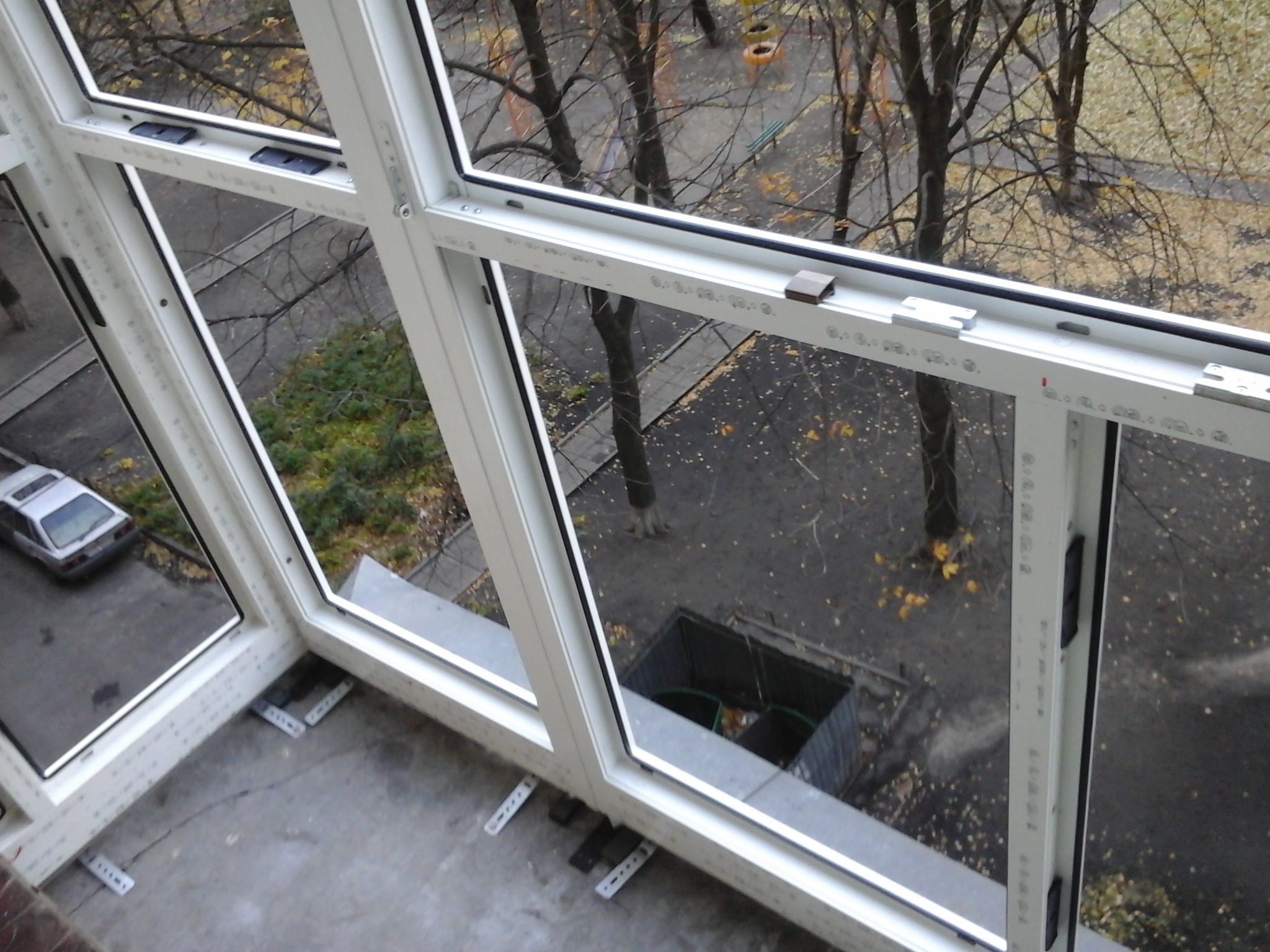

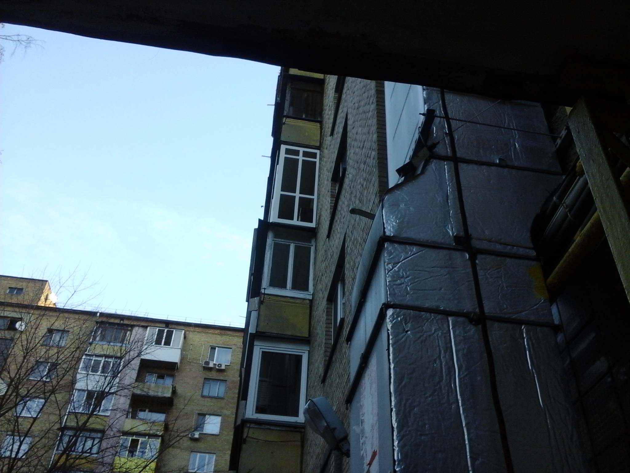

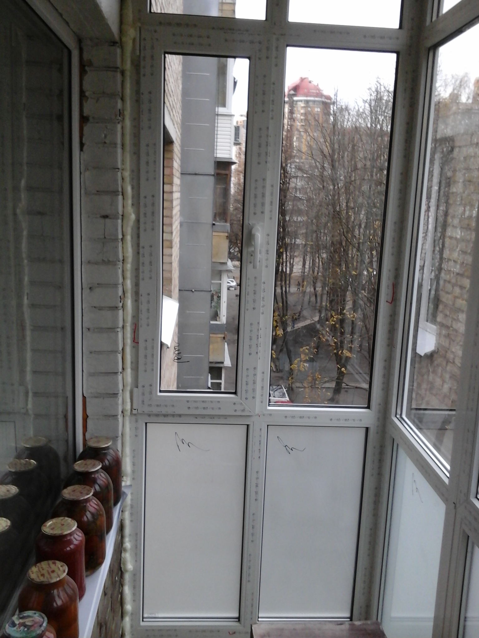

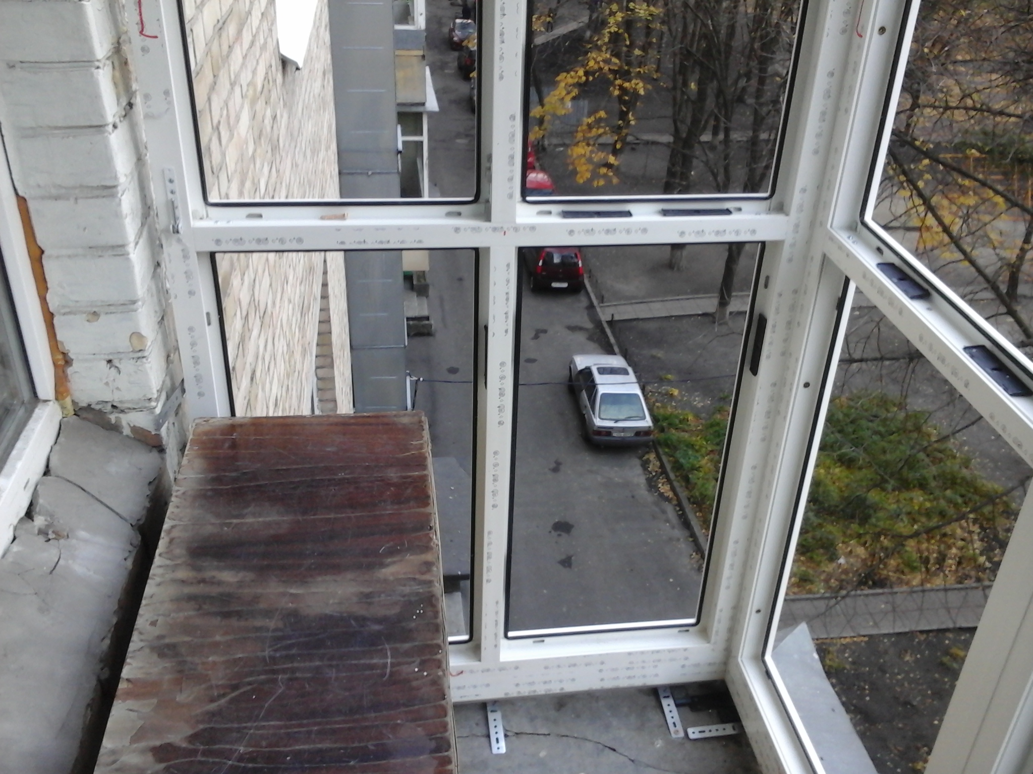

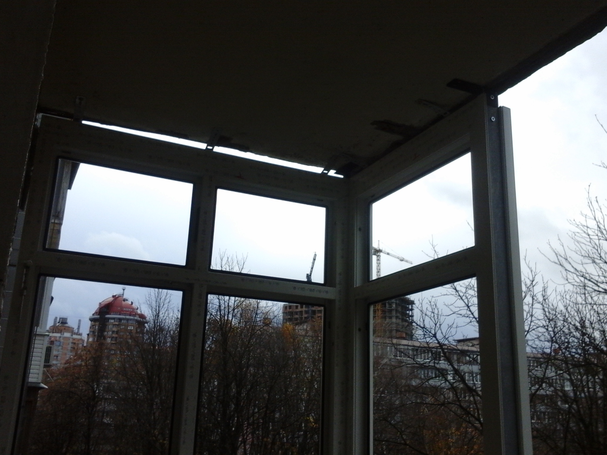

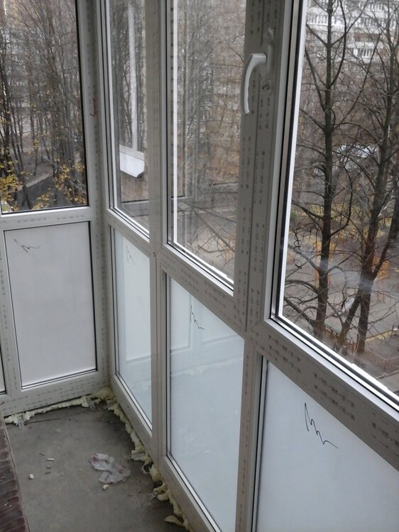

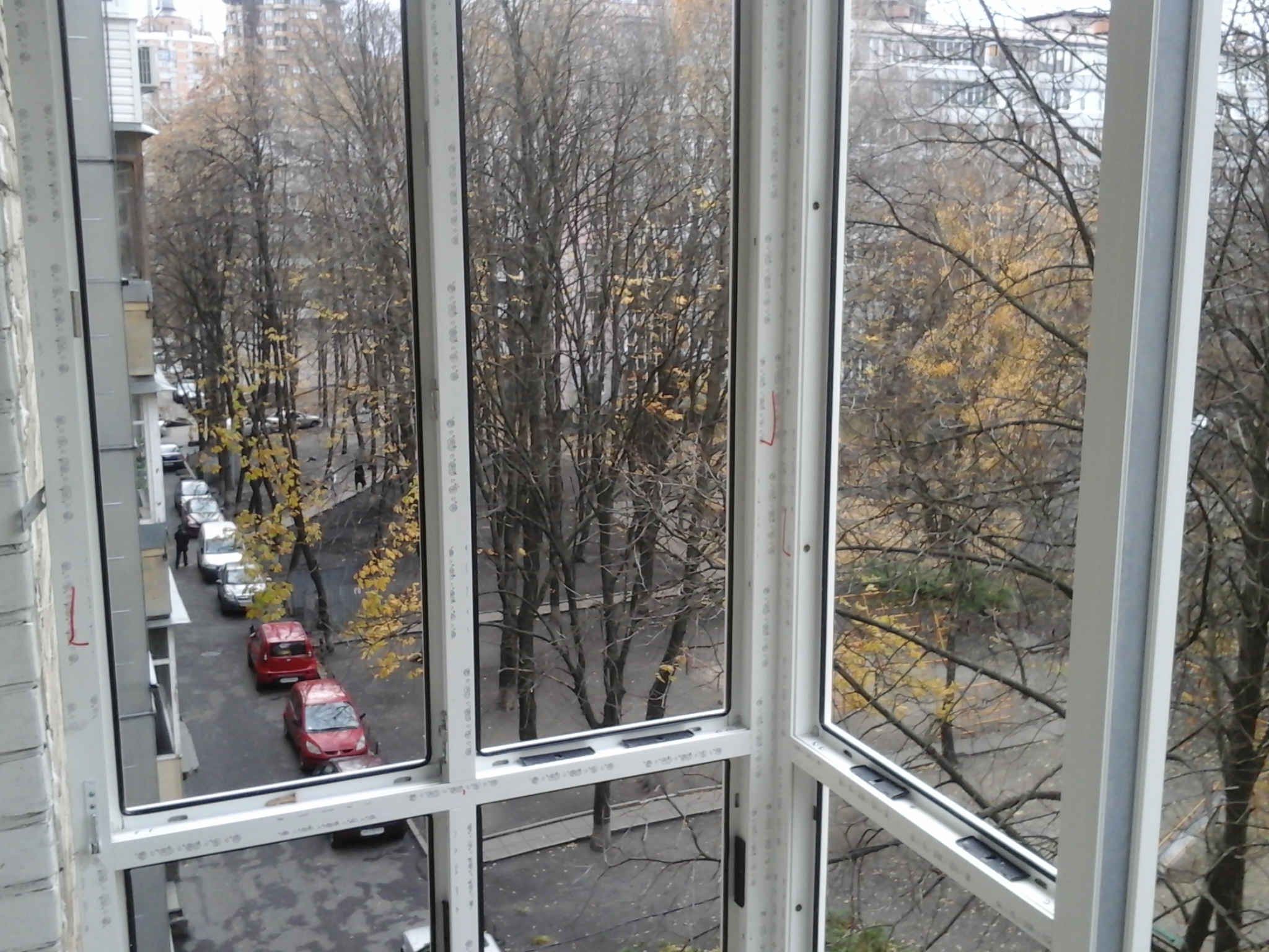

Игорь&Ира Опубліковано: 12 листопада 2015 Поділитись Опубліковано: 12 листопада 2015 (змінено) Третий день монтажа (конструкция собрана, но не выставлена строго по месту и не закреплена окончательно). Общий вид: Змінено 12 листопада 2015 користувачем Игорь&Ира Посилання на коментар Поділитися на інших сайтах More sharing options...

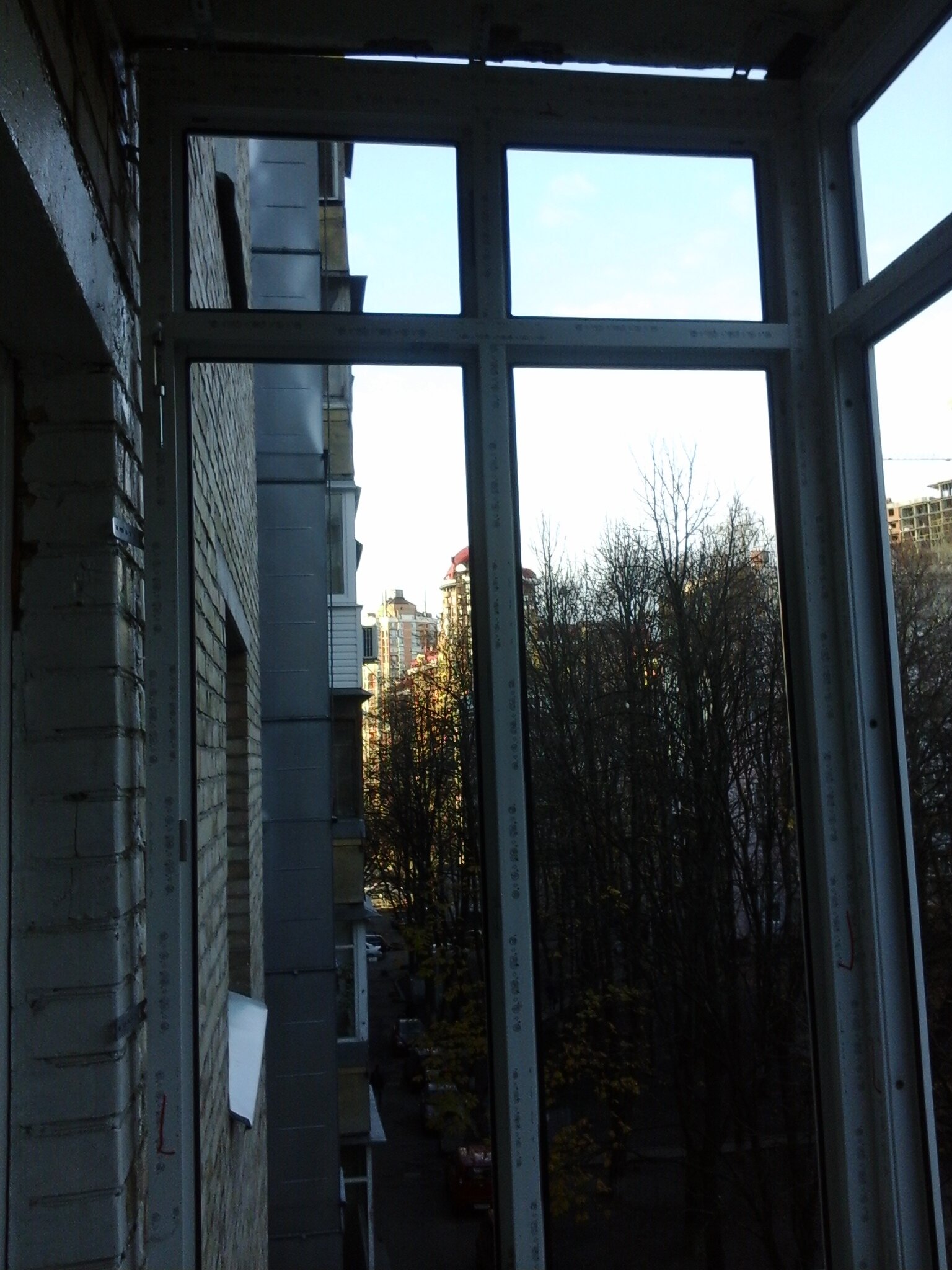

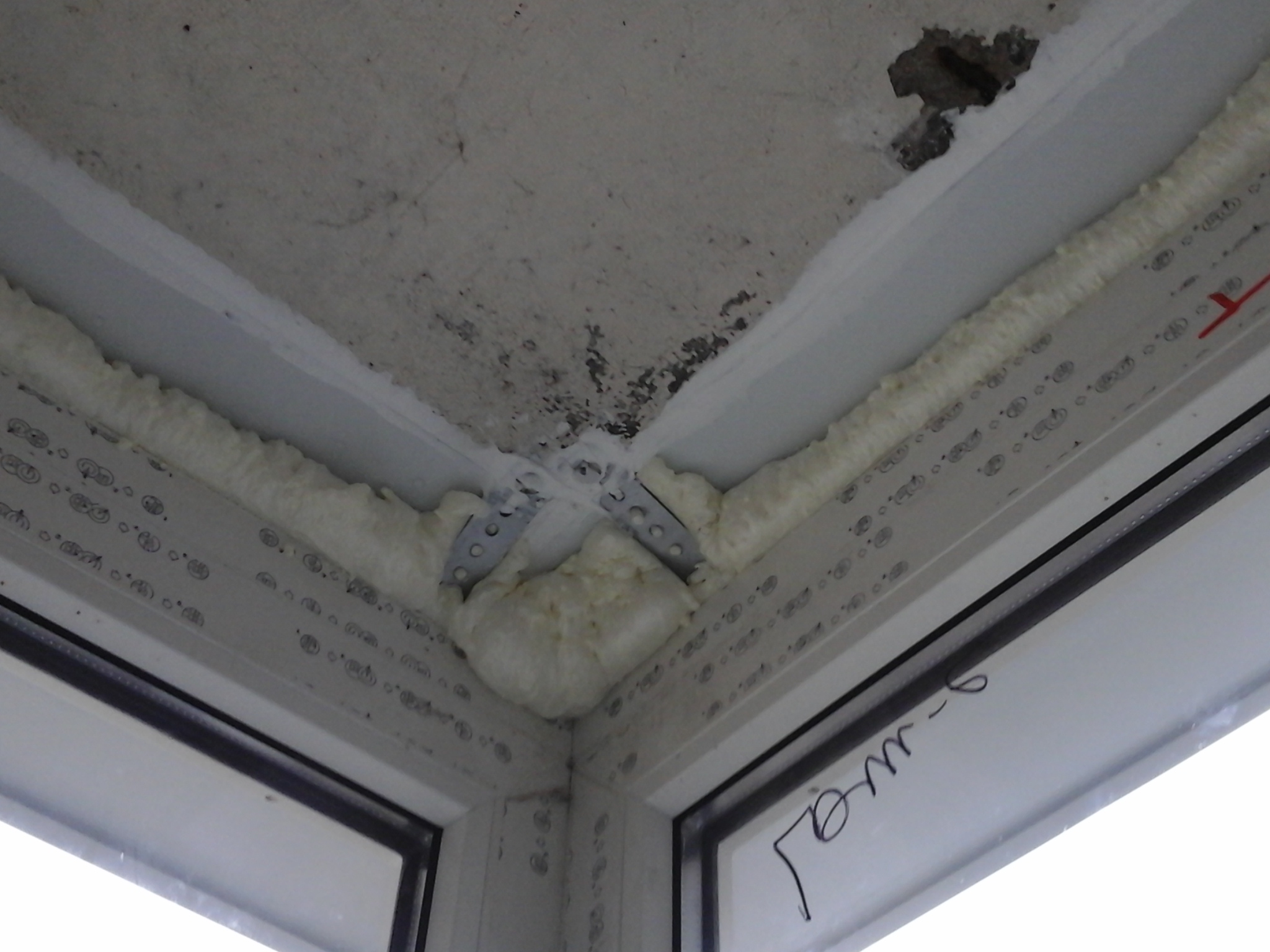

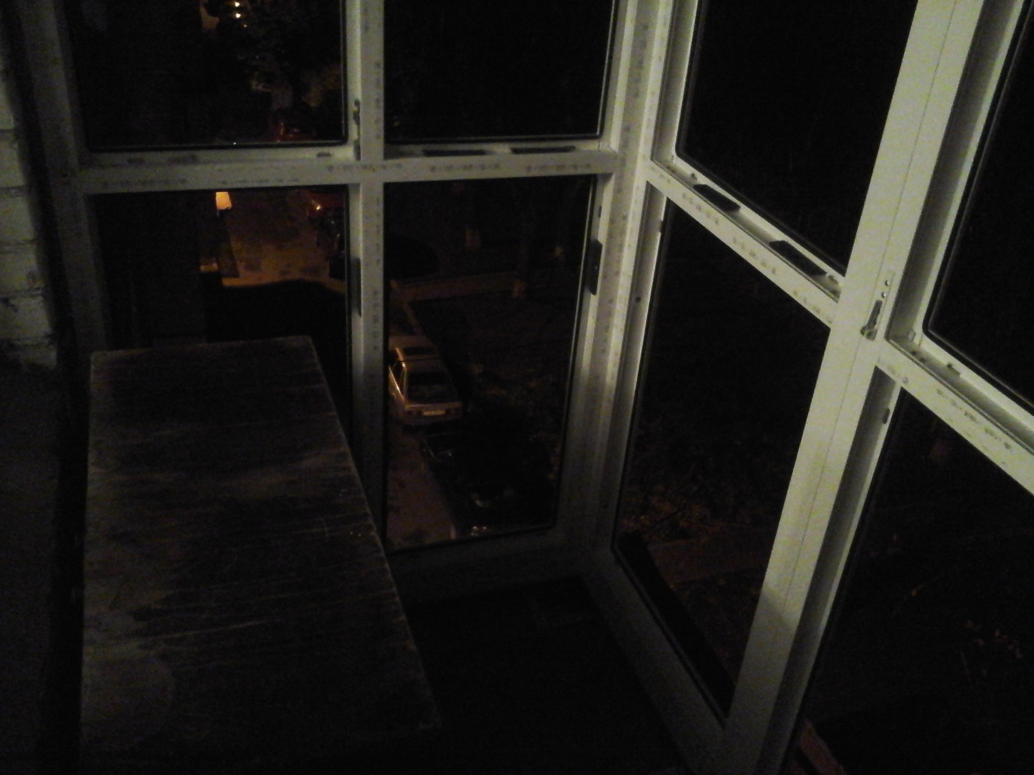

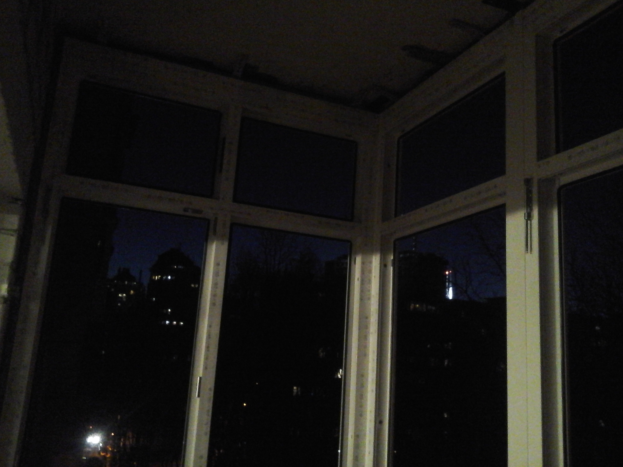

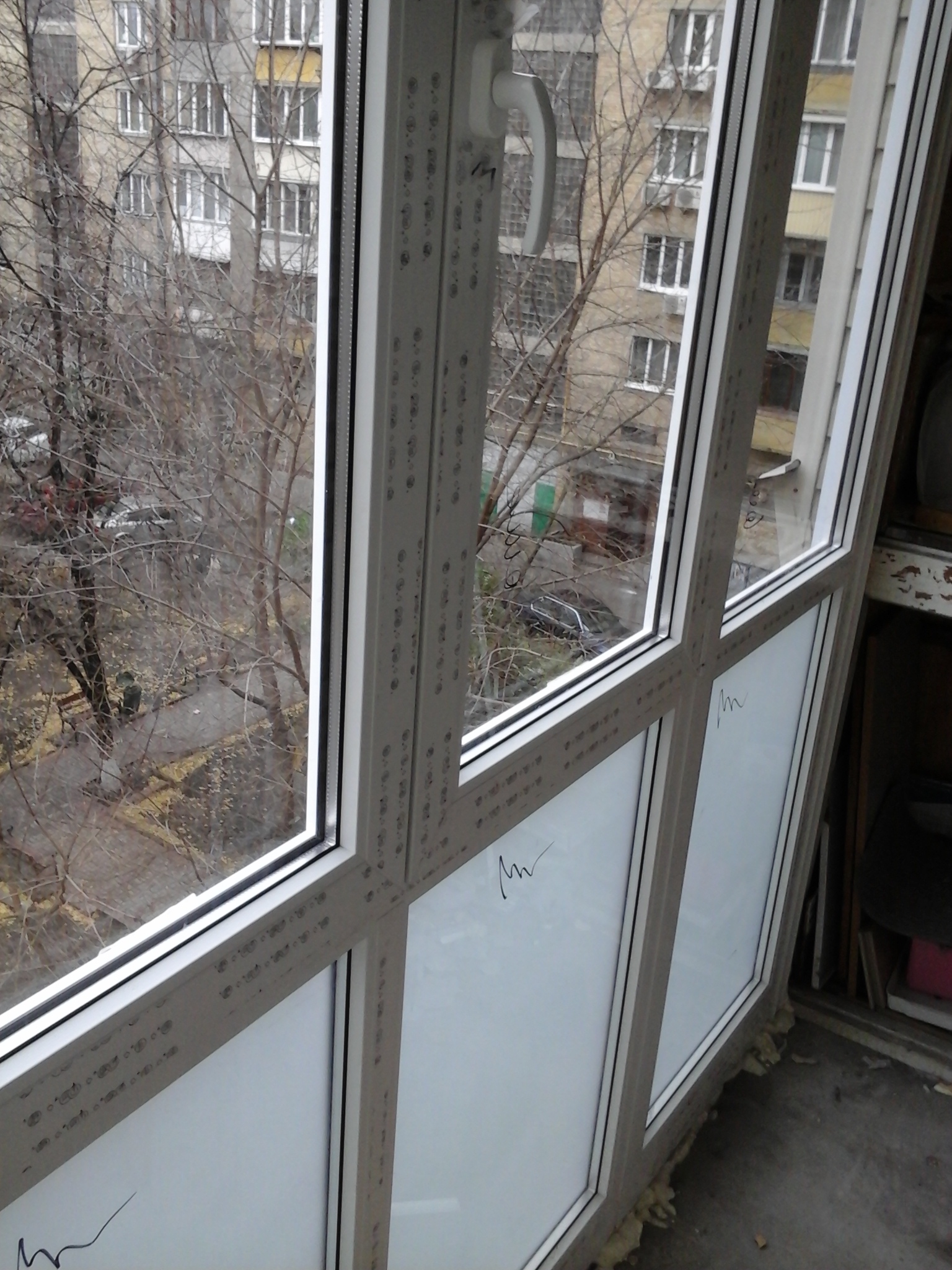

Игорь&Ира Опубліковано: 12 листопада 2015 Поділитись Опубліковано: 12 листопада 2015 Вид изнутри: Посилання на коментар Поділитися на інших сайтах More sharing options...

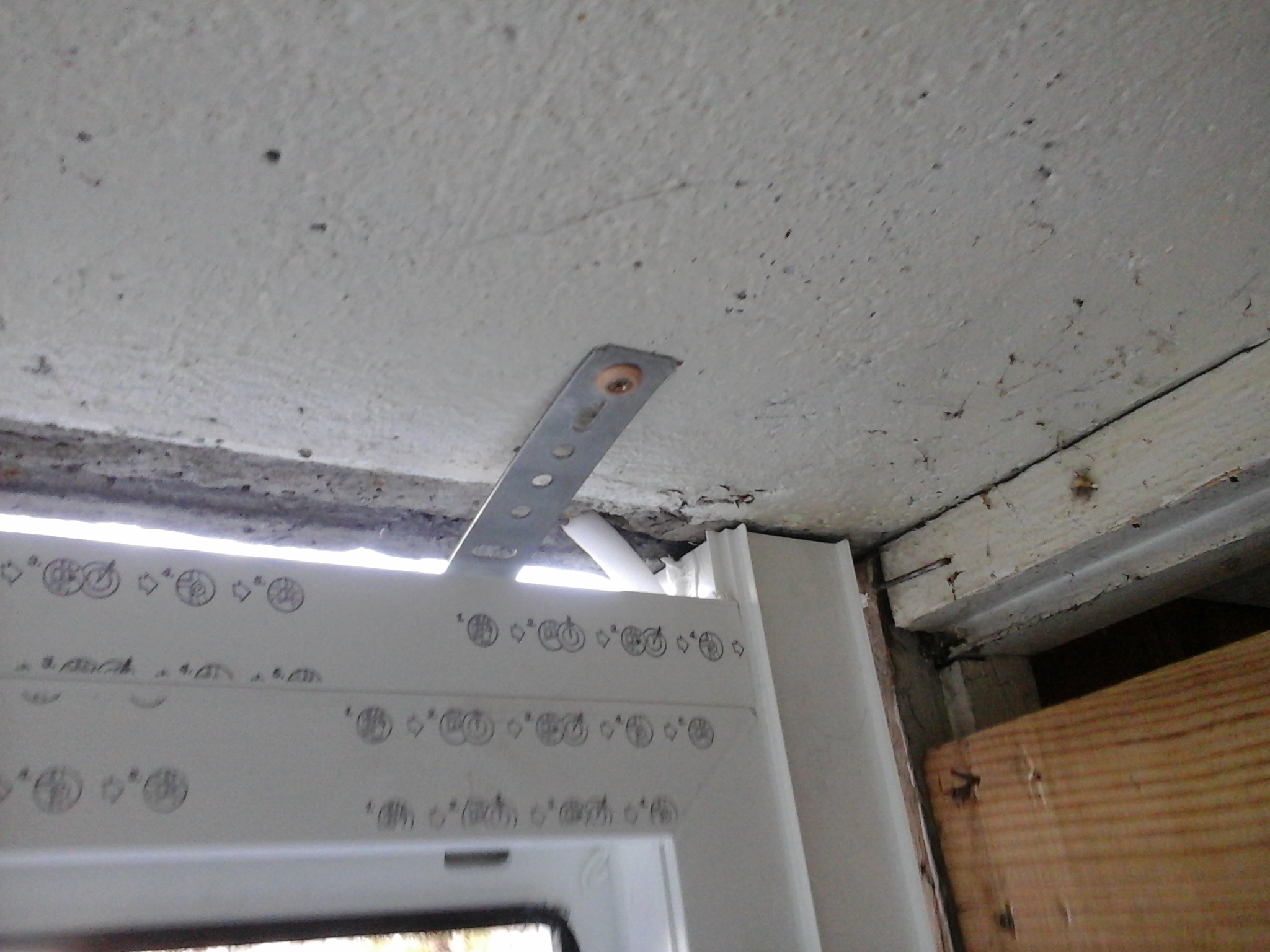

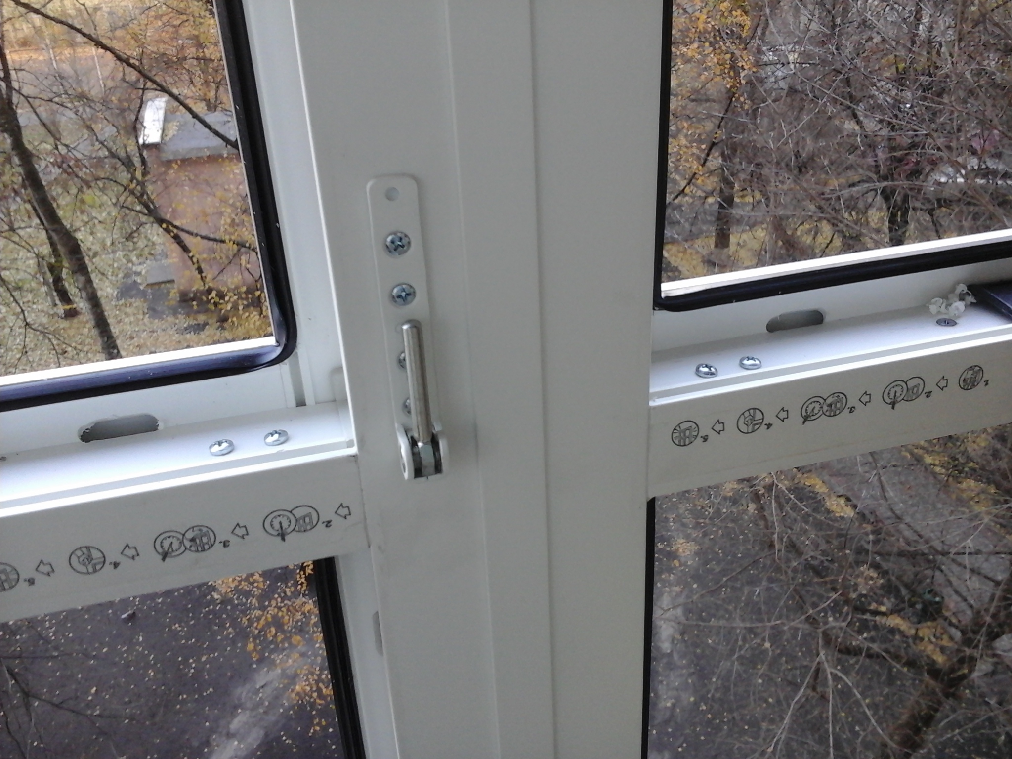

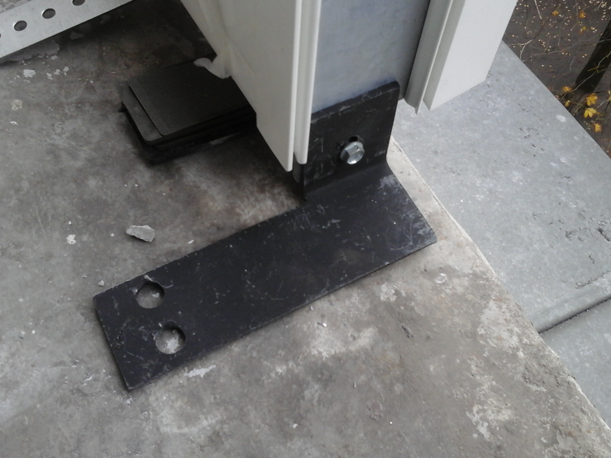

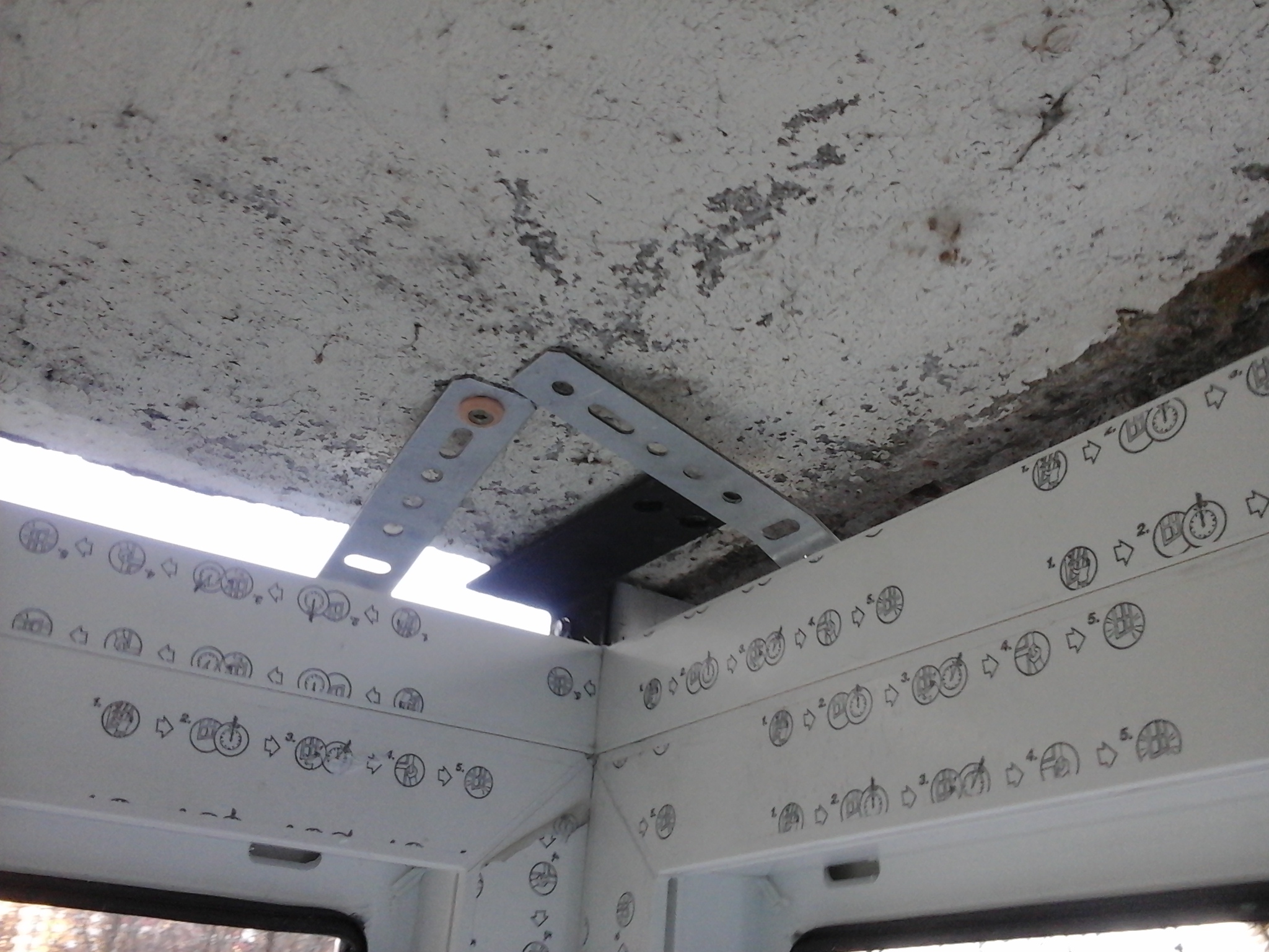

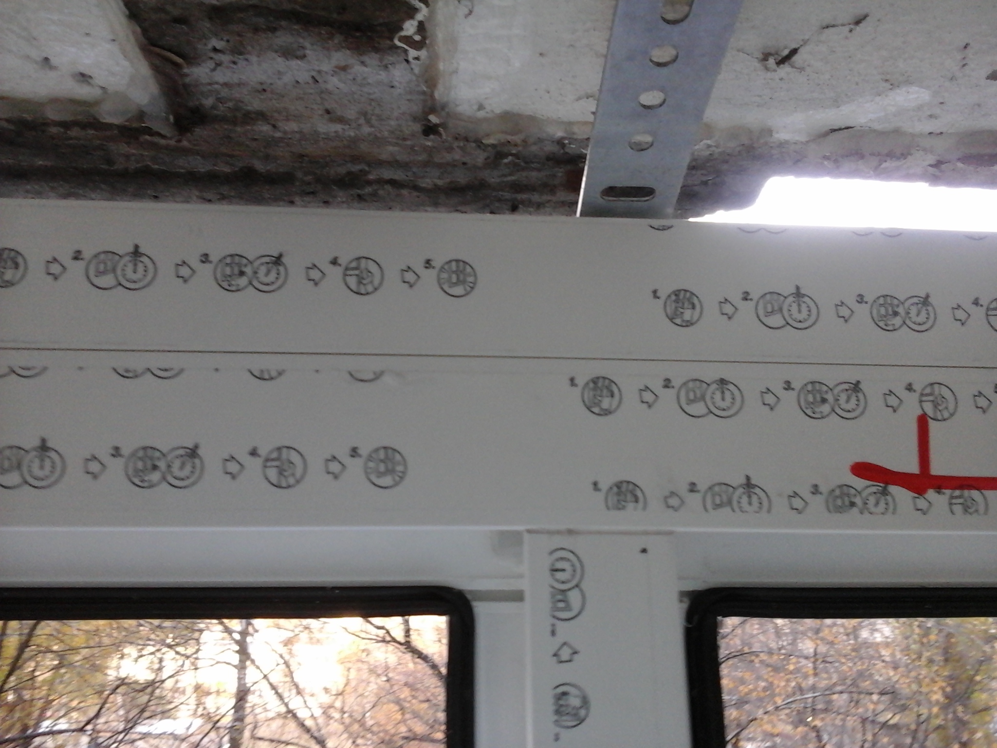

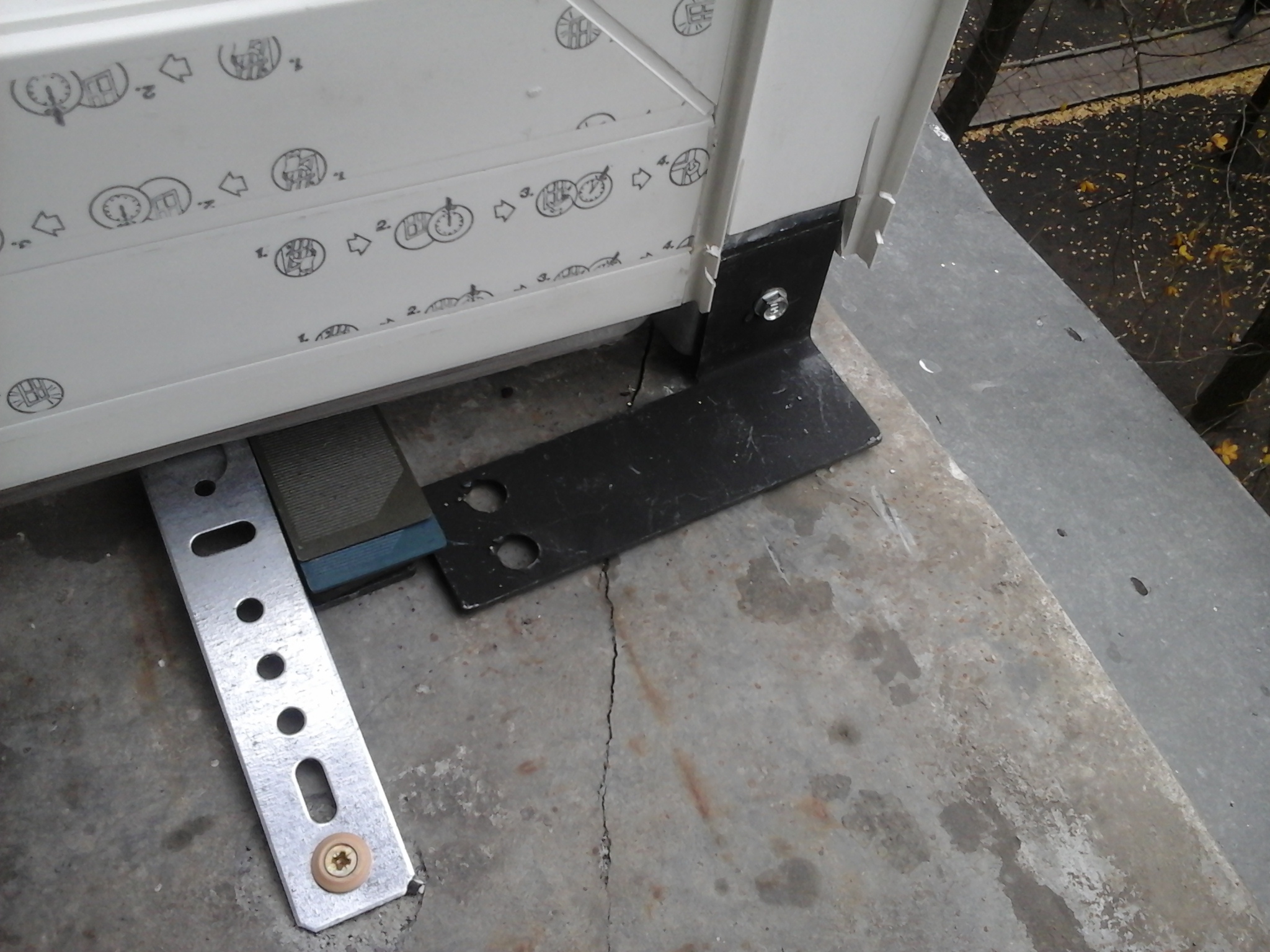

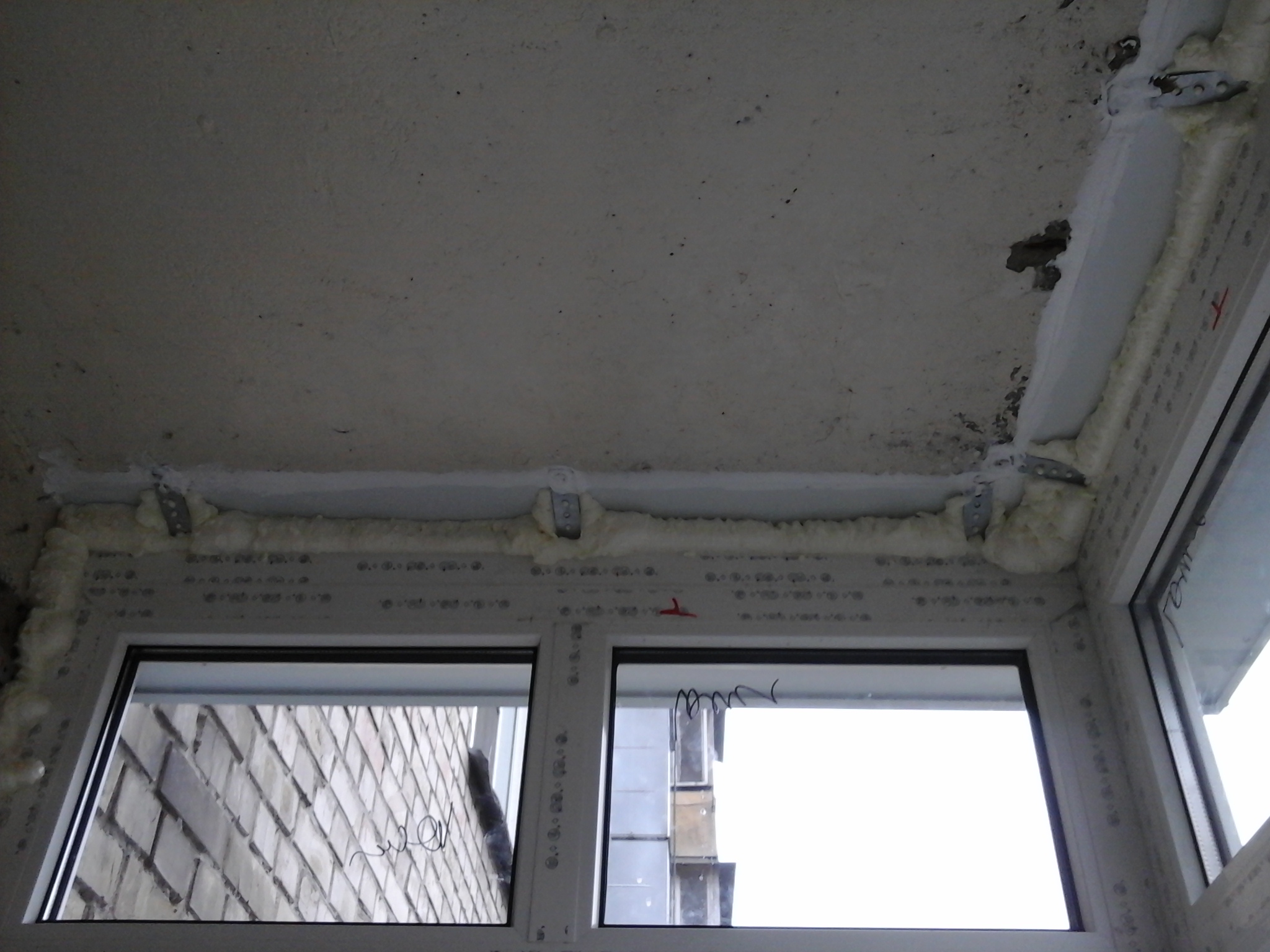

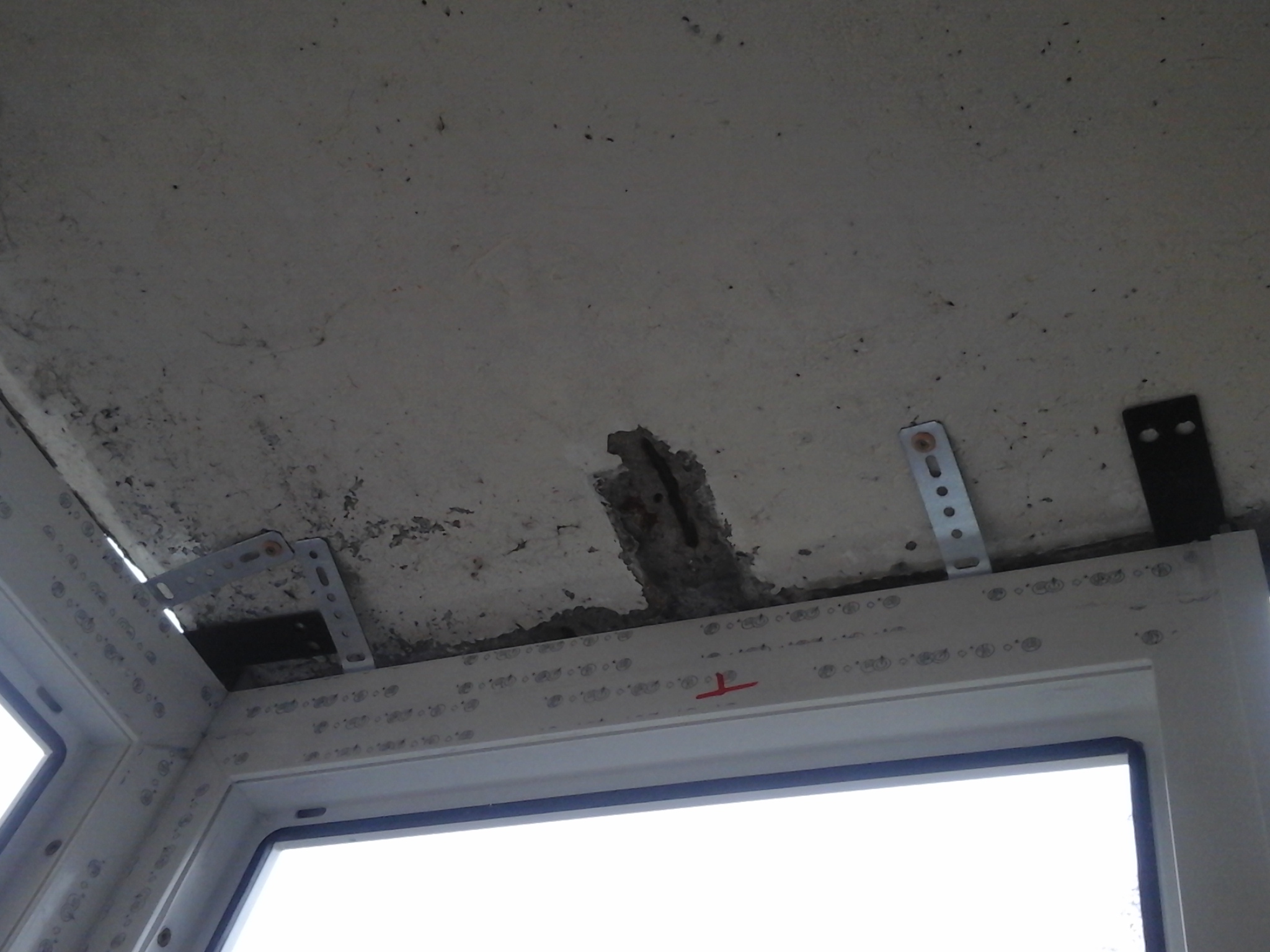

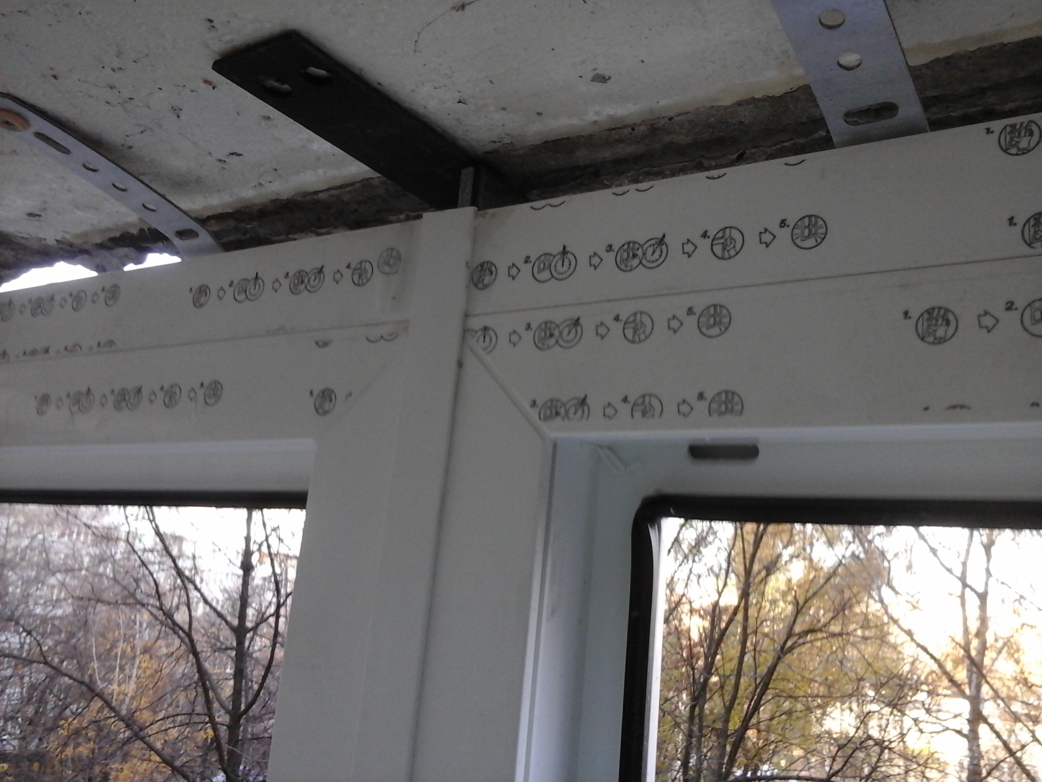

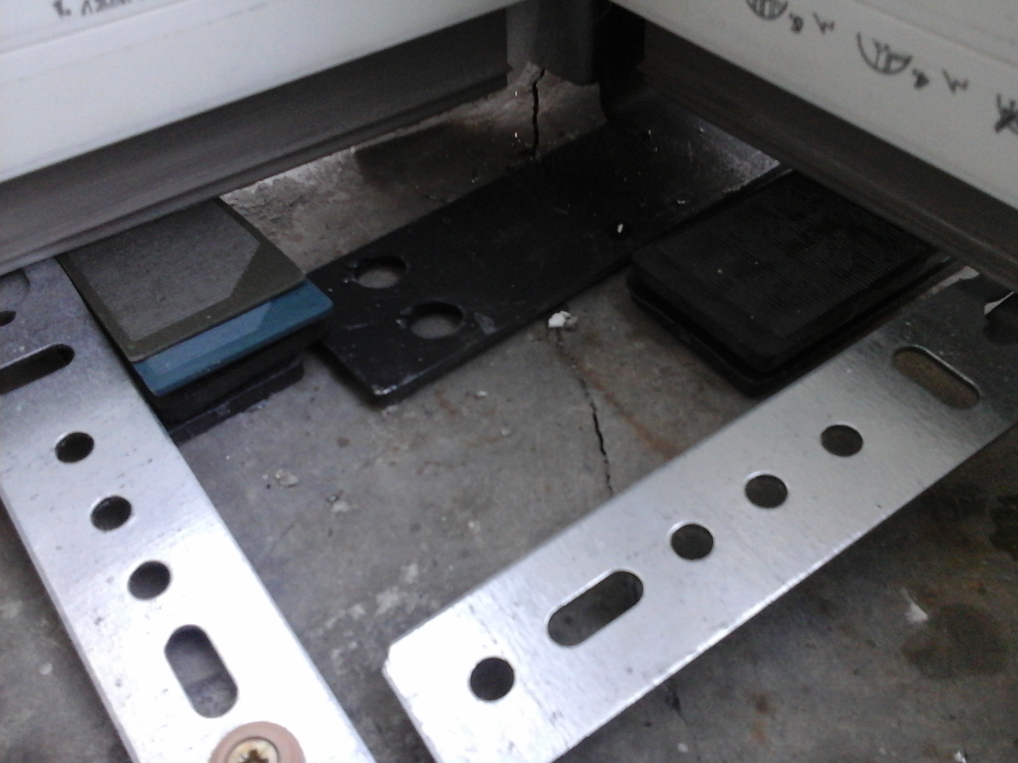

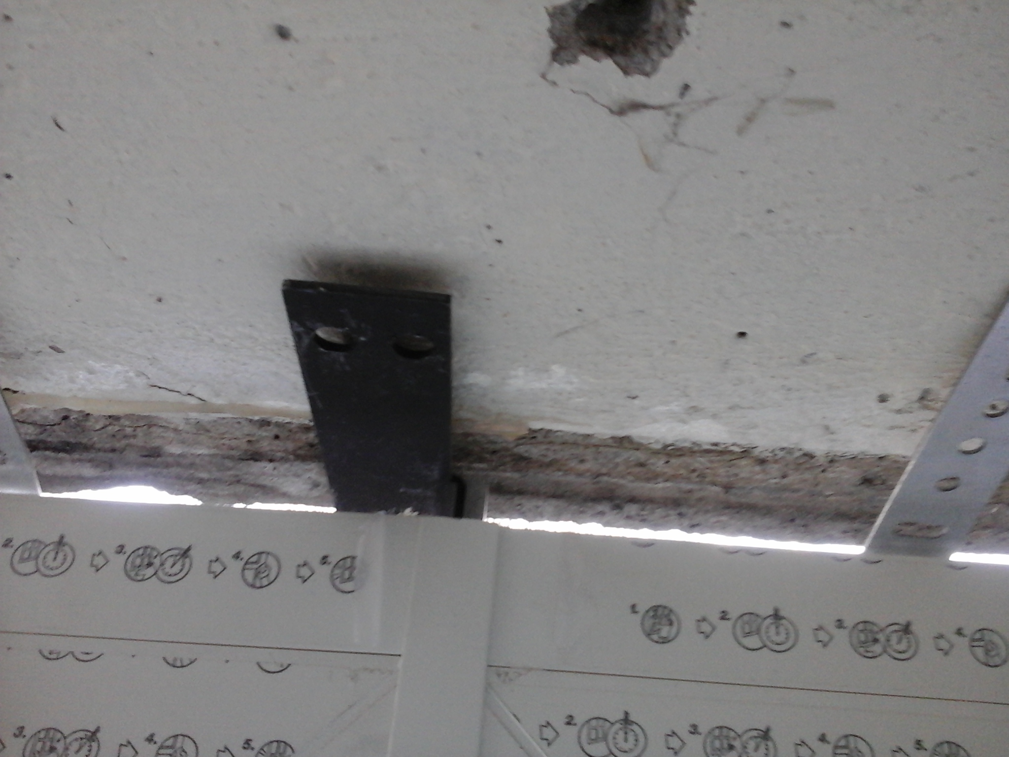

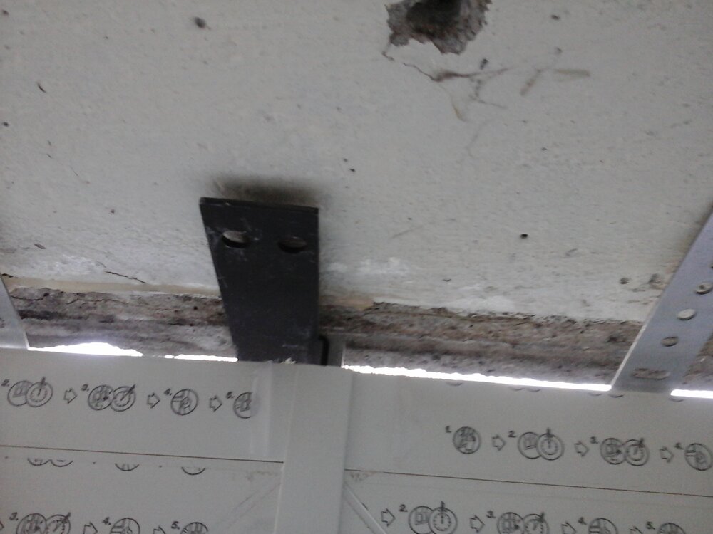

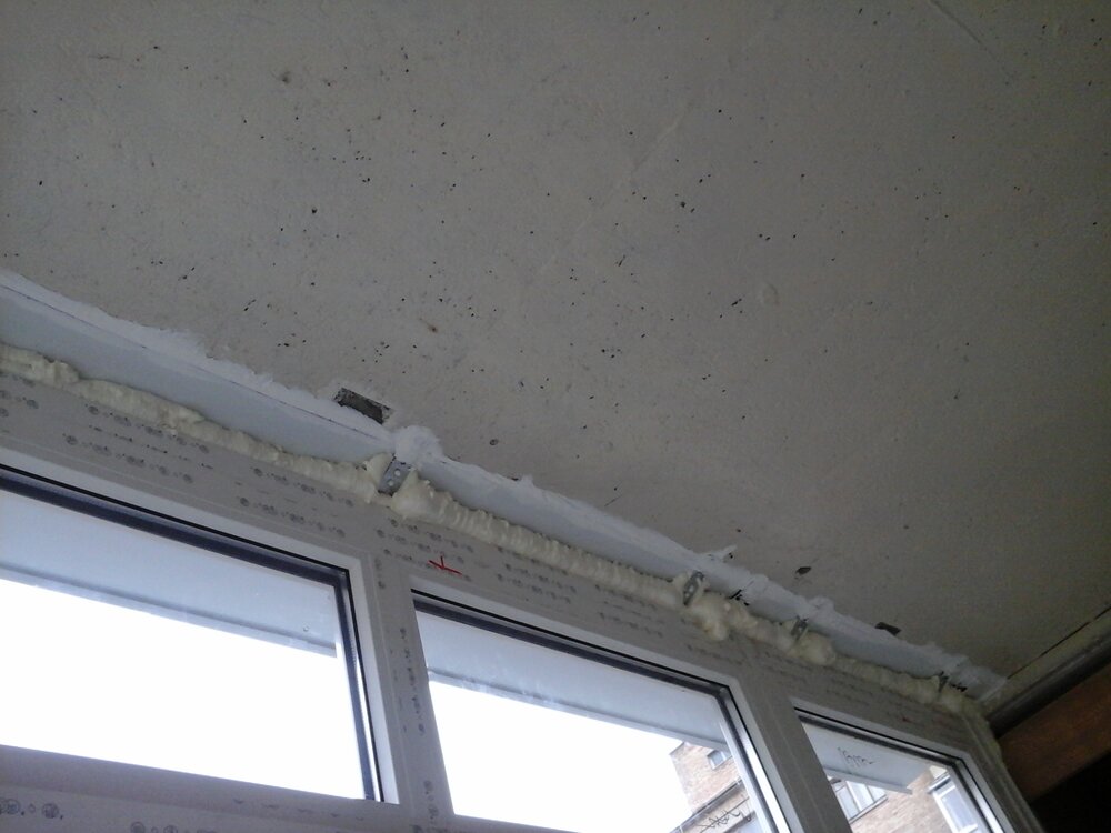

Игорь&Ира Опубліковано: 12 листопада 2015 Поділитись Опубліковано: 12 листопада 2015 Верхнее крепление (на крайнем поворотном профиле возле шкафа еще не сделано): Посилання на коментар Поділитися на інших сайтах More sharing options...

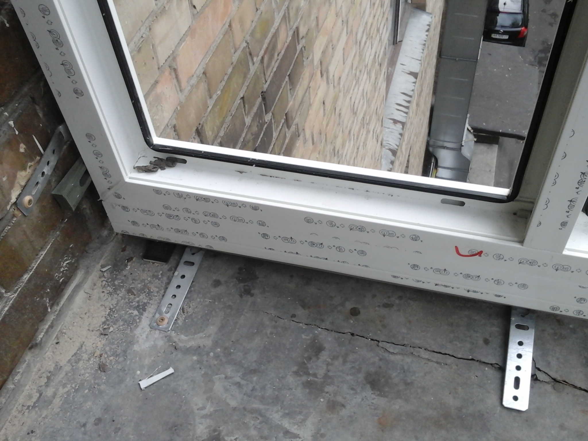

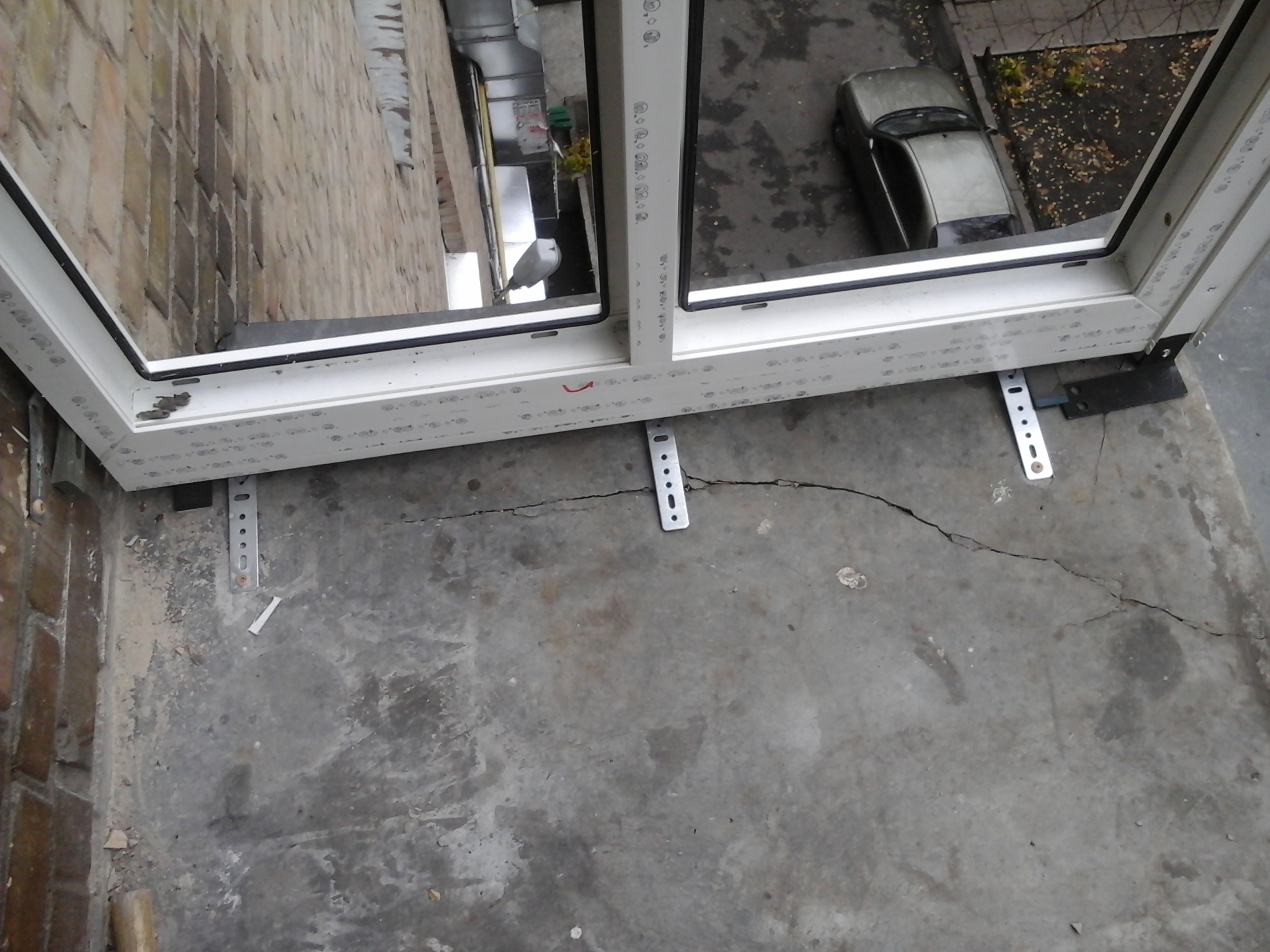

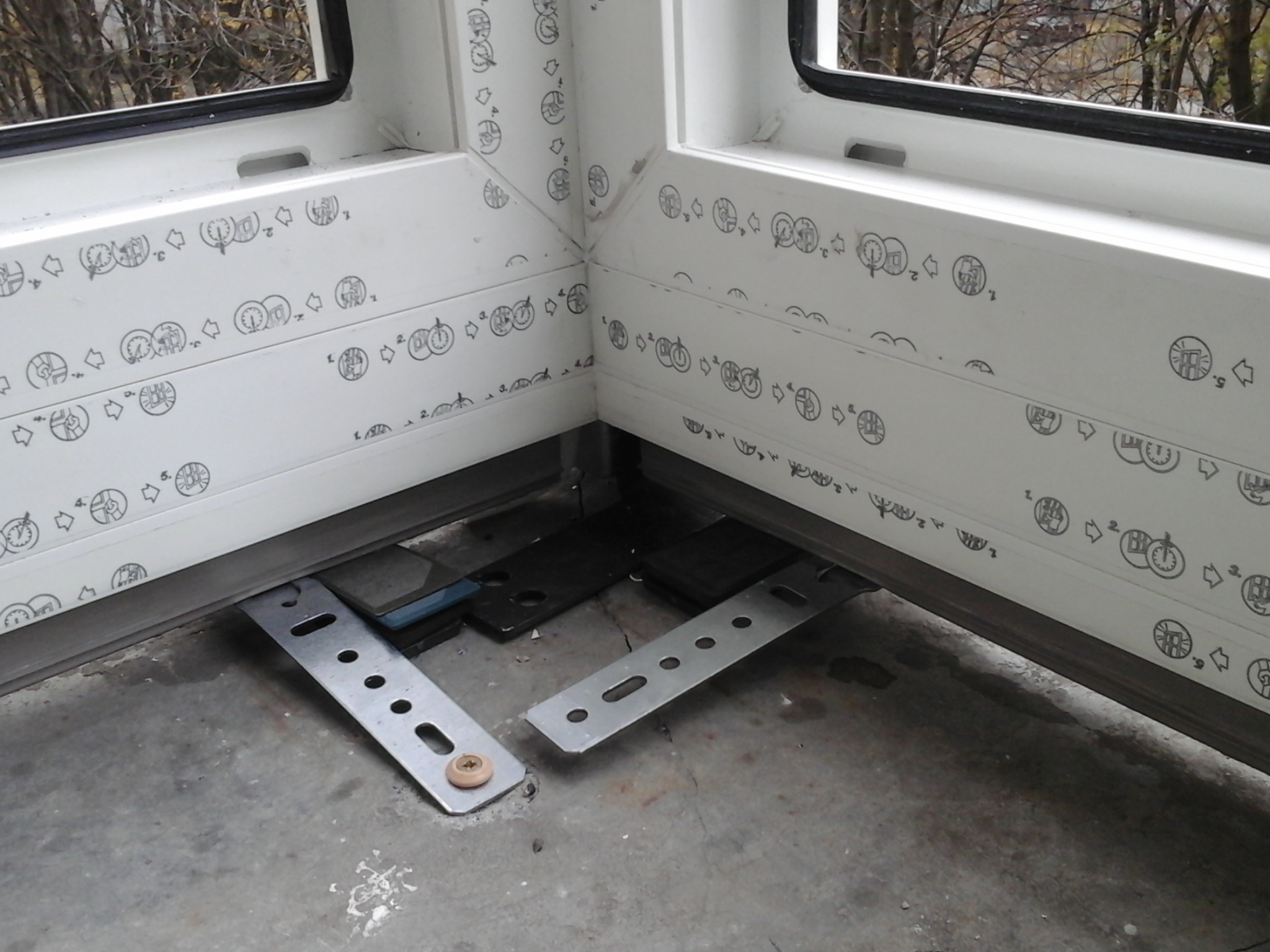

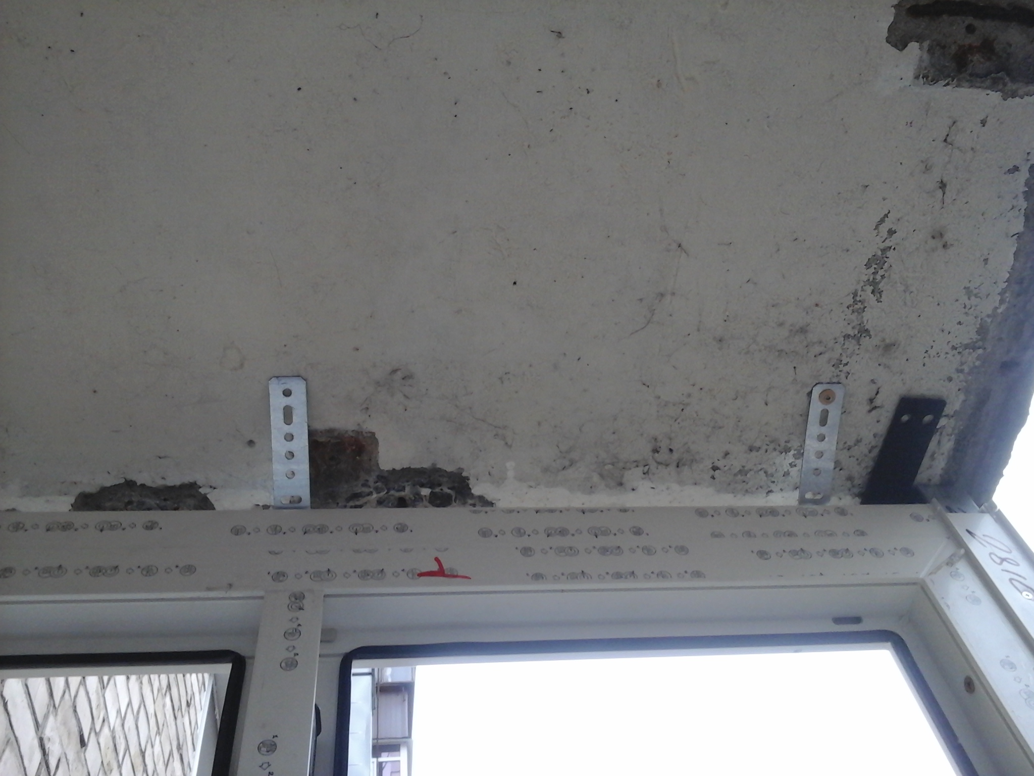

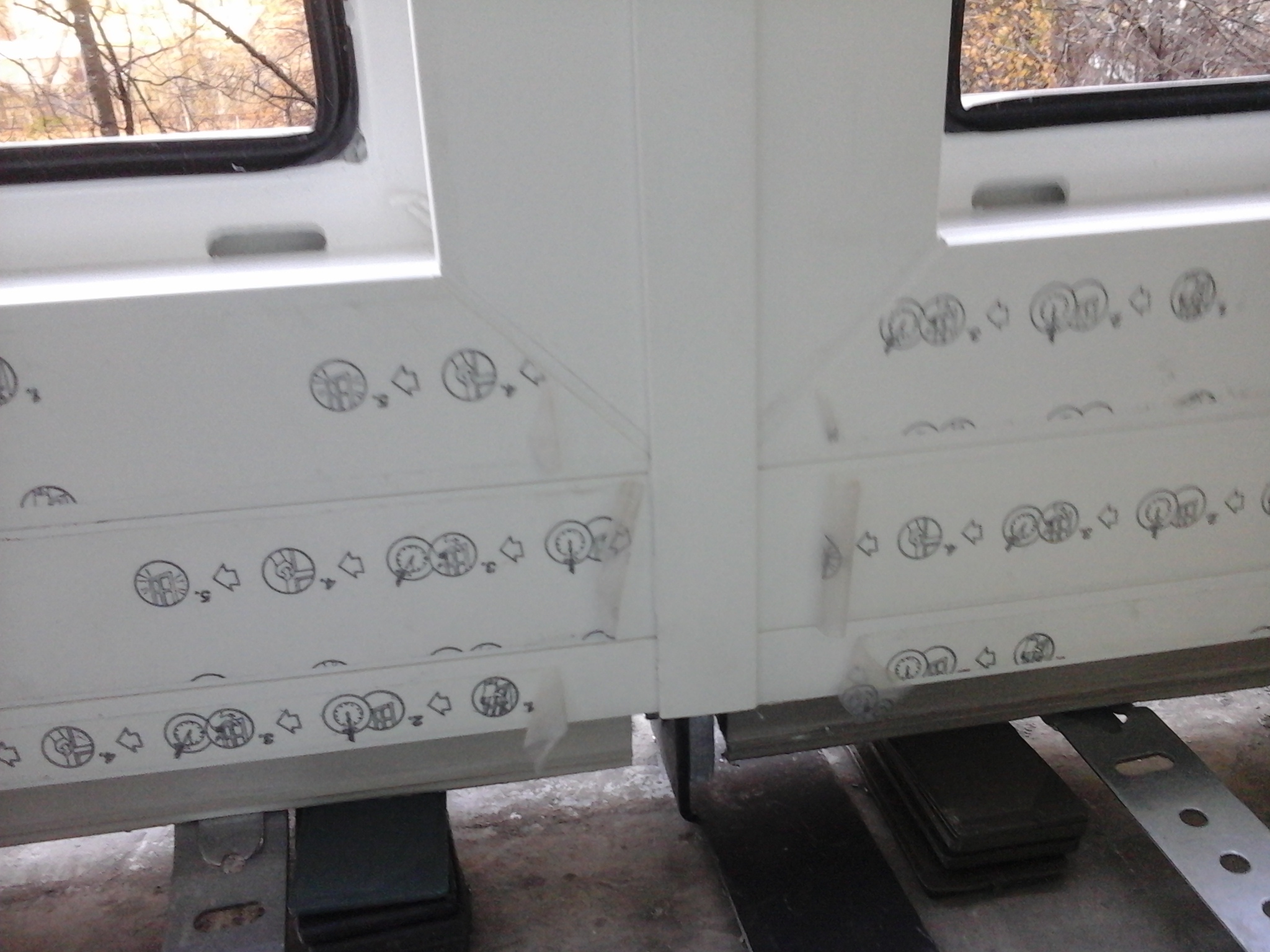

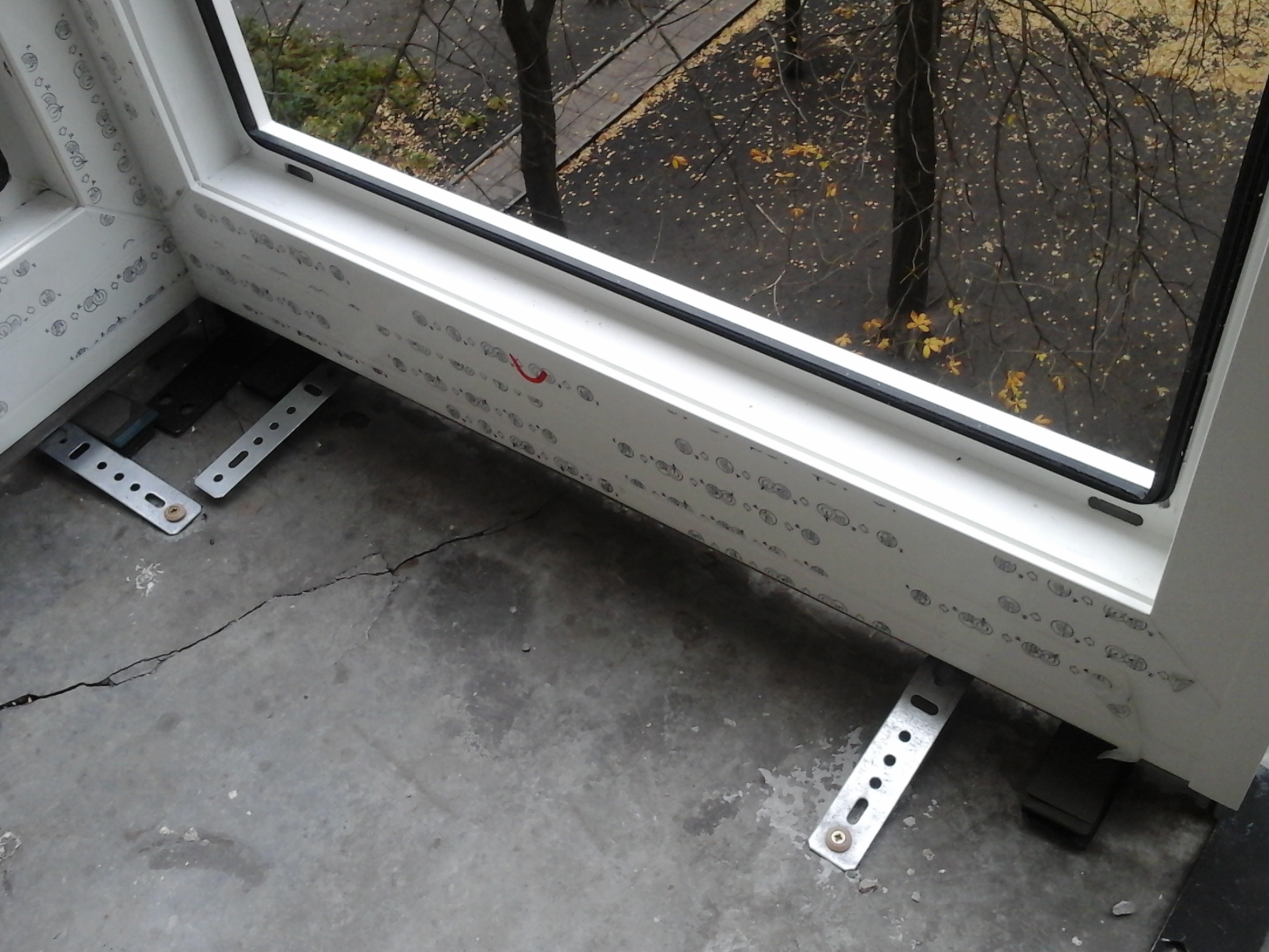

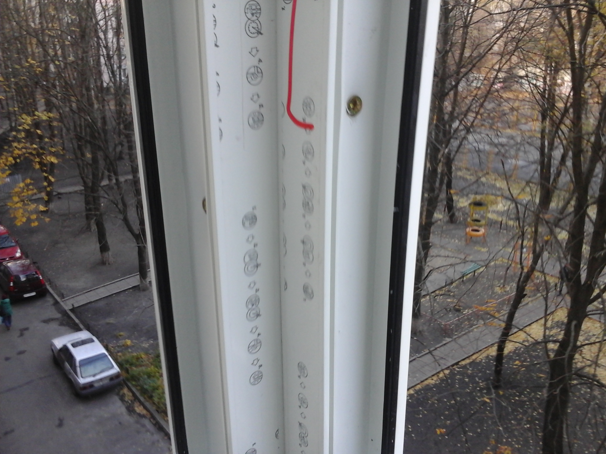

Игорь&Ира Опубліковано: 12 листопада 2015 Поділитись Опубліковано: 12 листопада 2015 Нижнее крепление (на крайнем поворотном профиле возле шкафа еще не сделано): Посилання на коментар Поділитися на інших сайтах More sharing options...

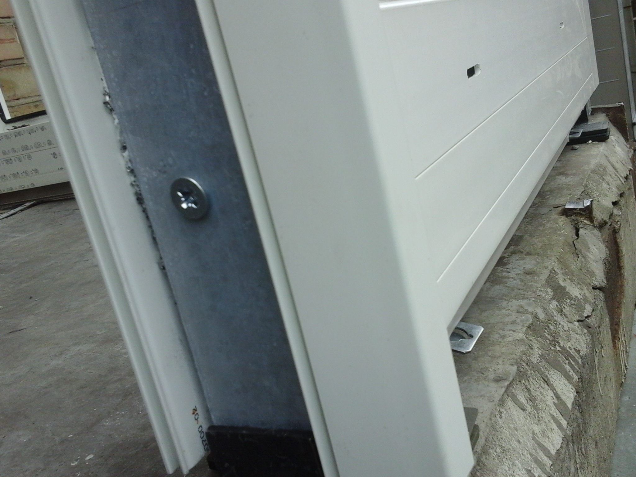

Игорь&Ира Опубліковано: 12 листопада 2015 Поділитись Опубліковано: 12 листопада 2015 Элементы низа констукции: Посилання на коментар Поділитися на інших сайтах More sharing options...
Игорь&Ира Опубліковано: 12 листопада 2015 Поділитись Опубліковано: 12 листопада 2015 Элементы середины конструкции: Посилання на коментар Поділитися на інших сайтах More sharing options...

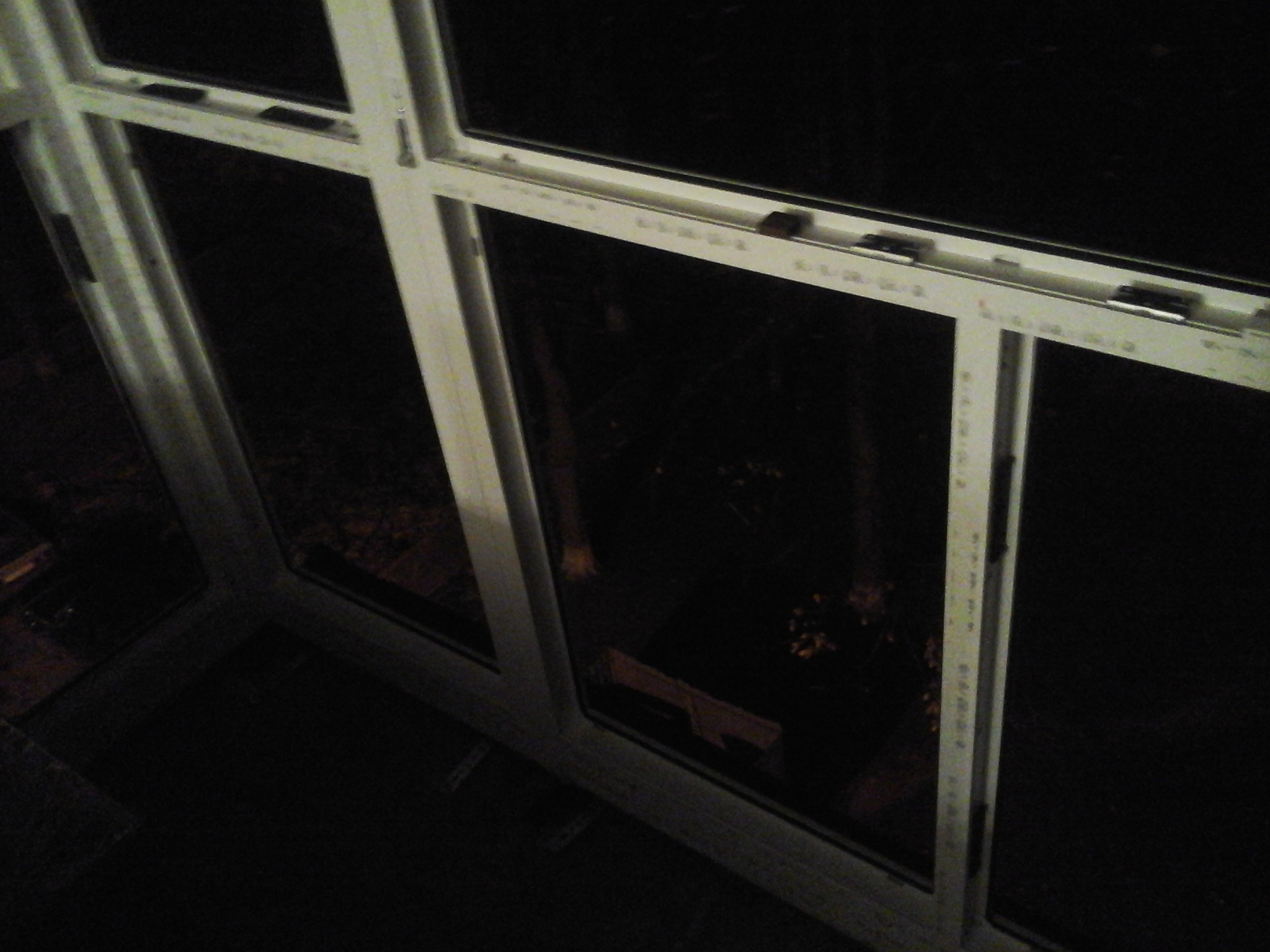

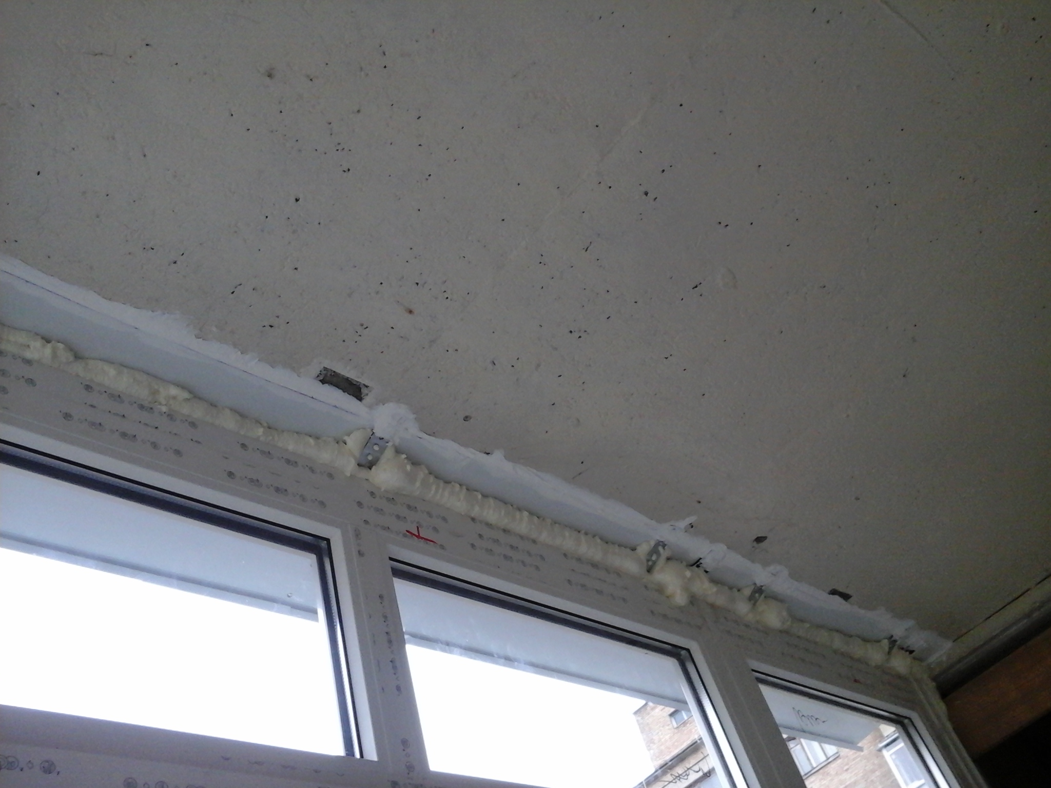

Игорь&Ира Опубліковано: 12 листопада 2015 Поділитись Опубліковано: 12 листопада 2015 Элементы верха конструкции: Посилання на коментар Поділитися на інших сайтах More sharing options...

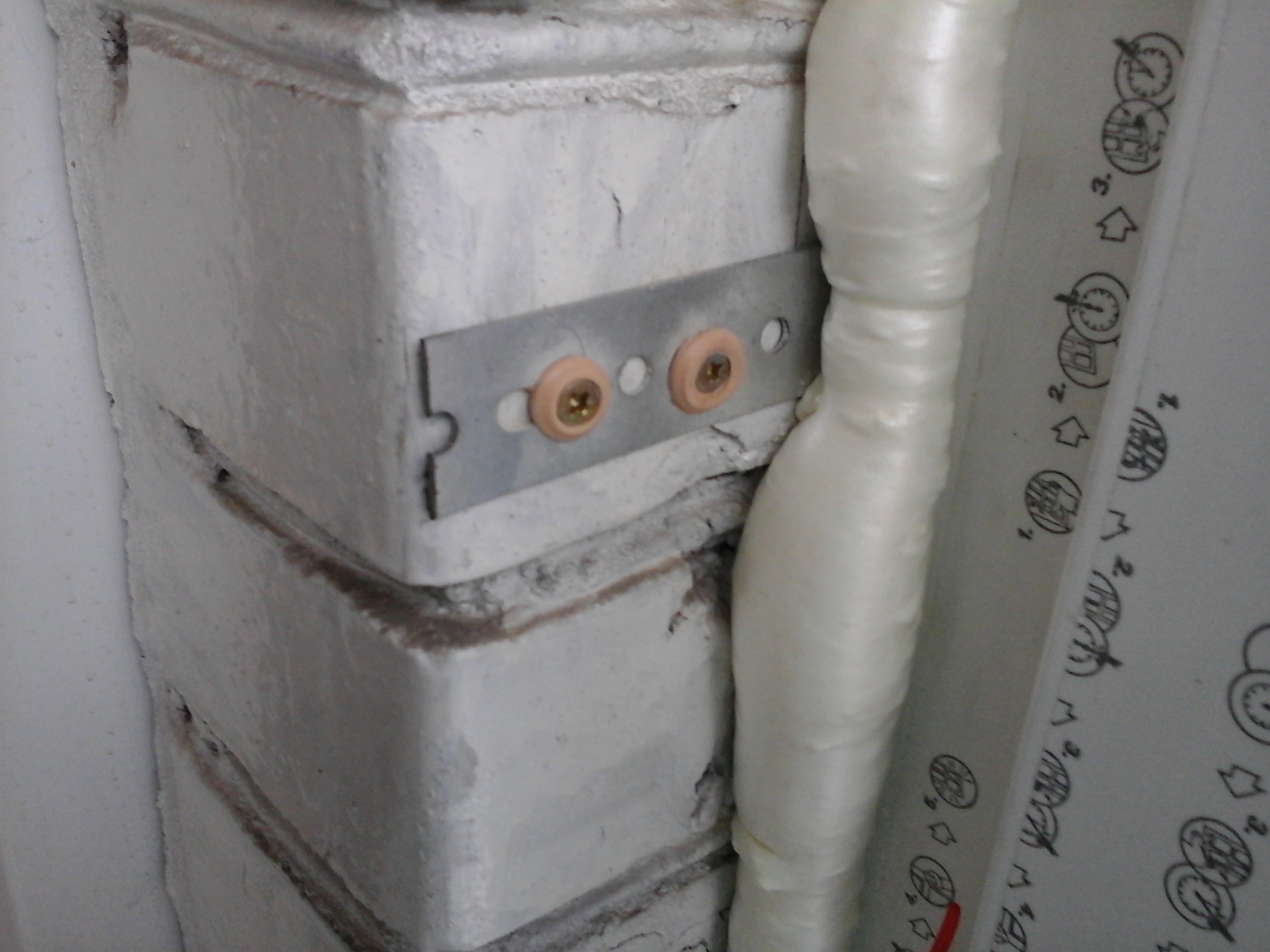

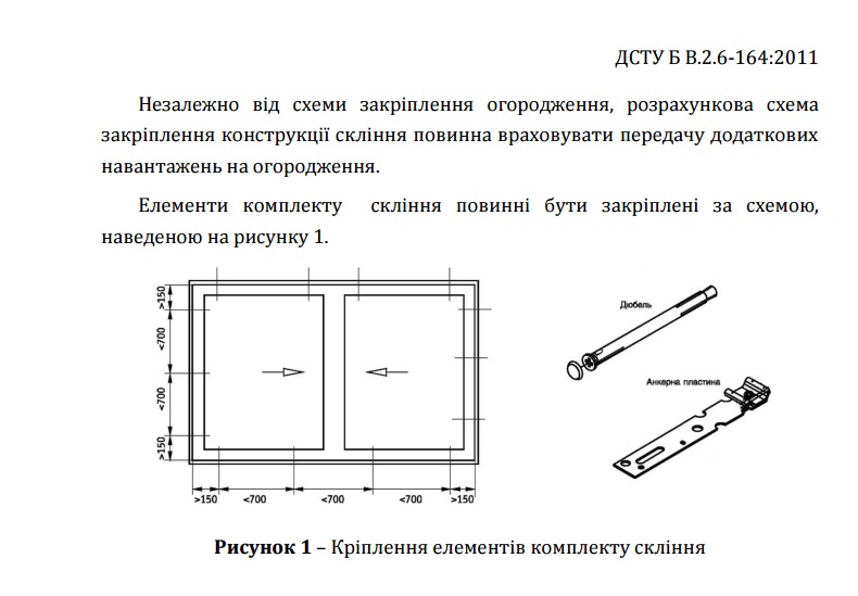

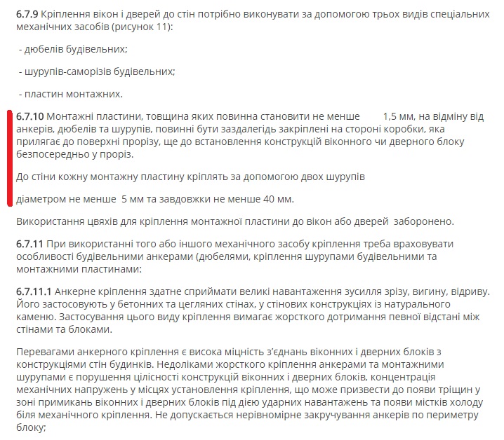

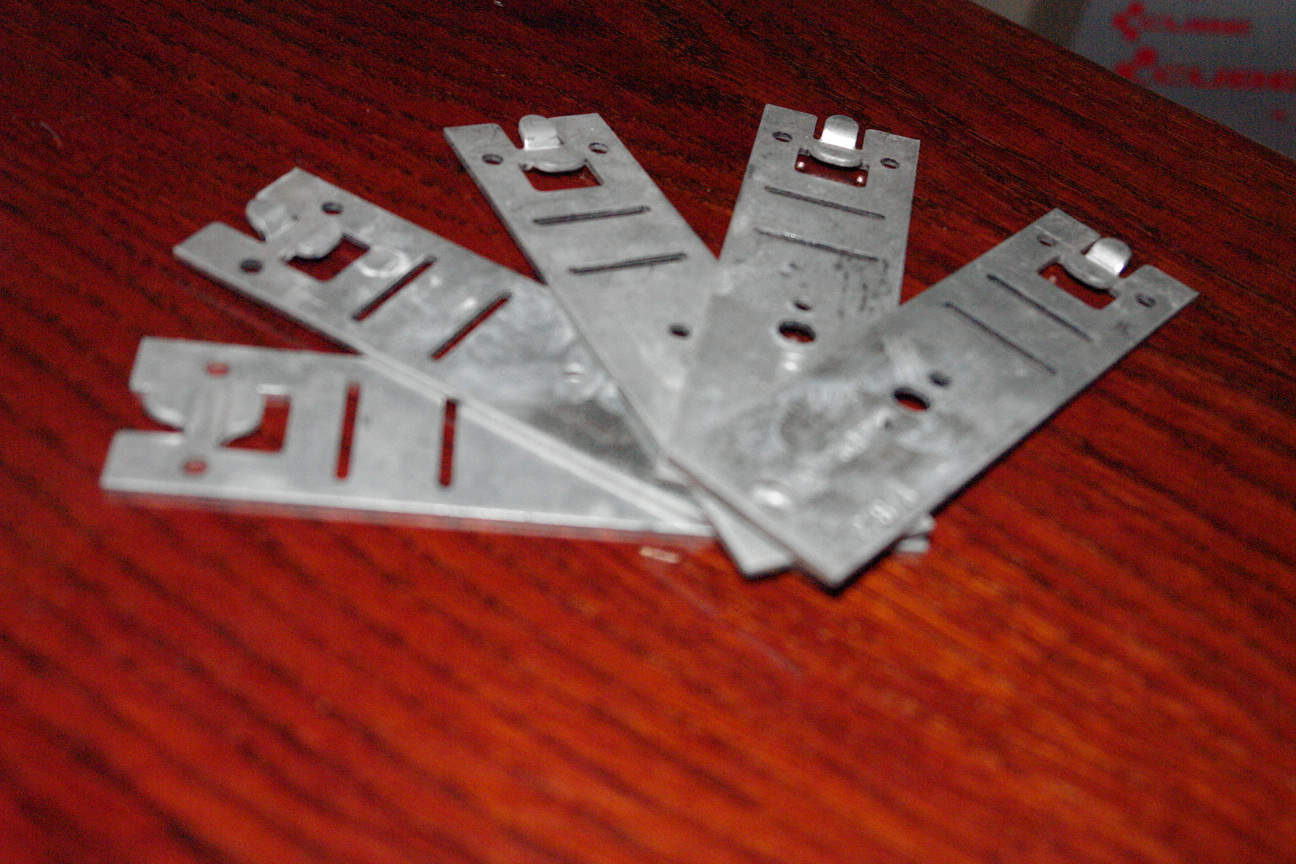

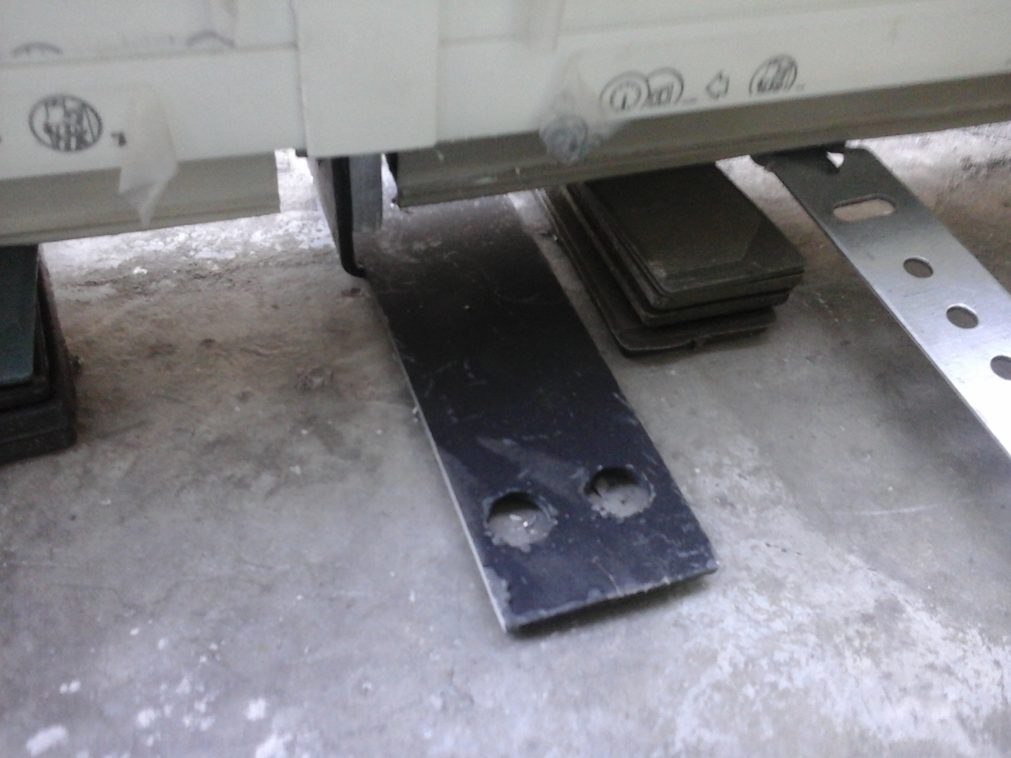

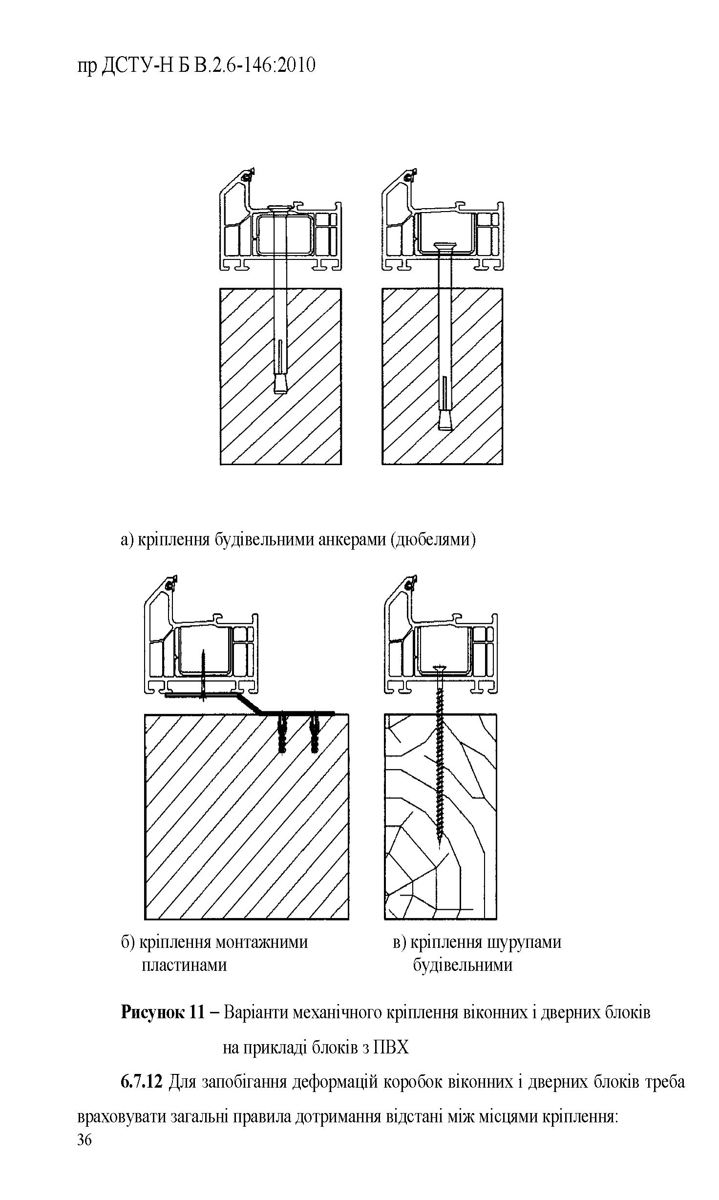

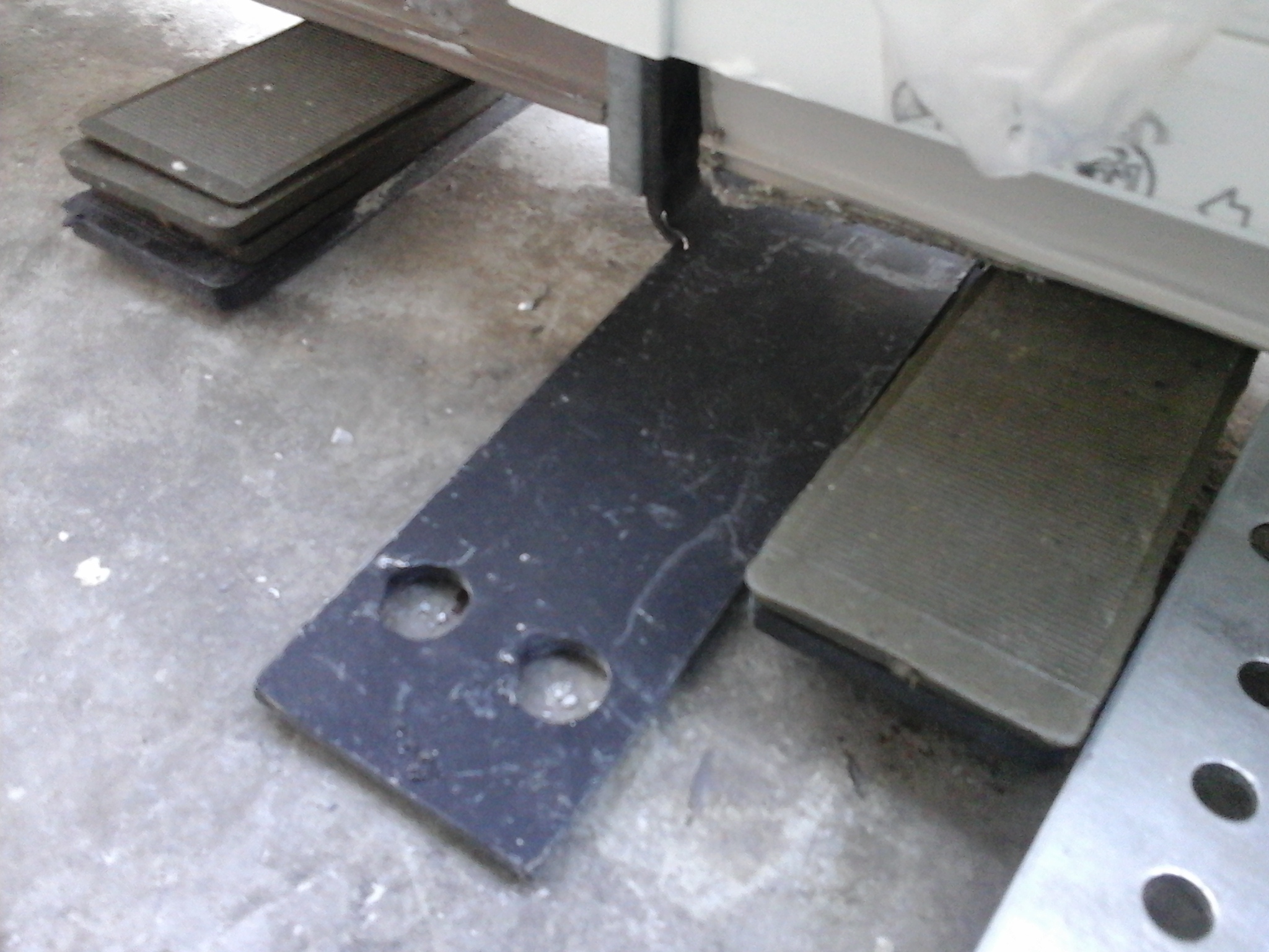

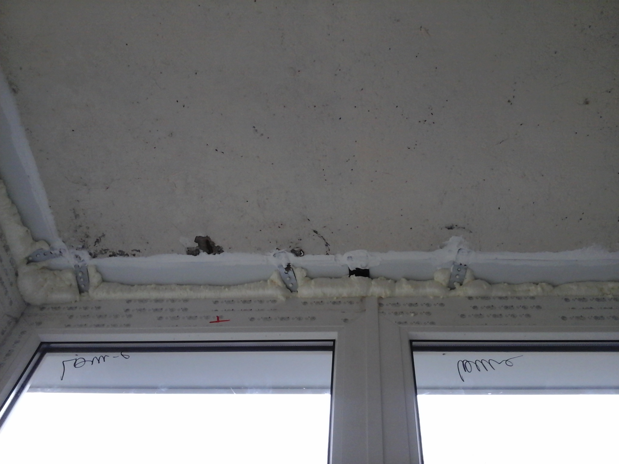

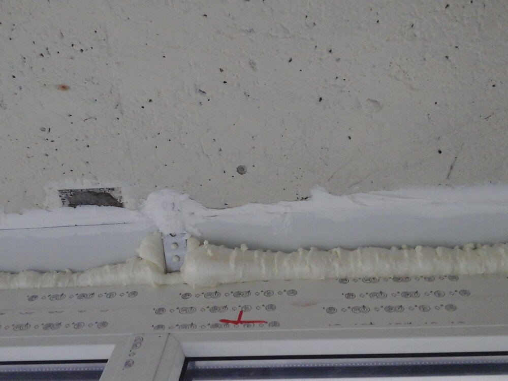

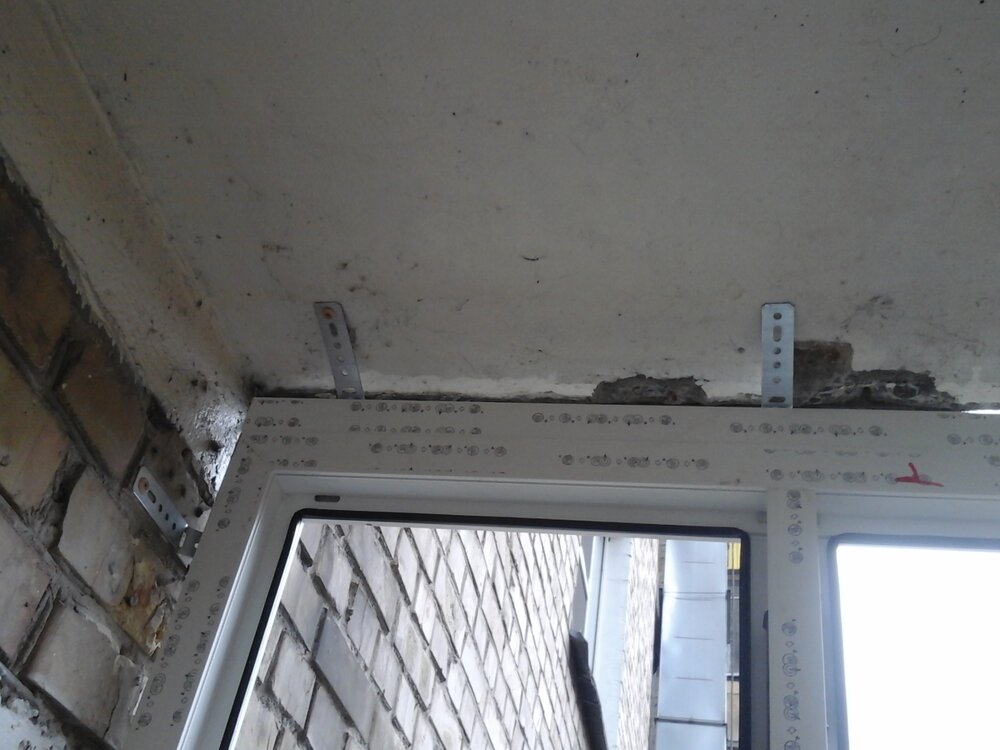

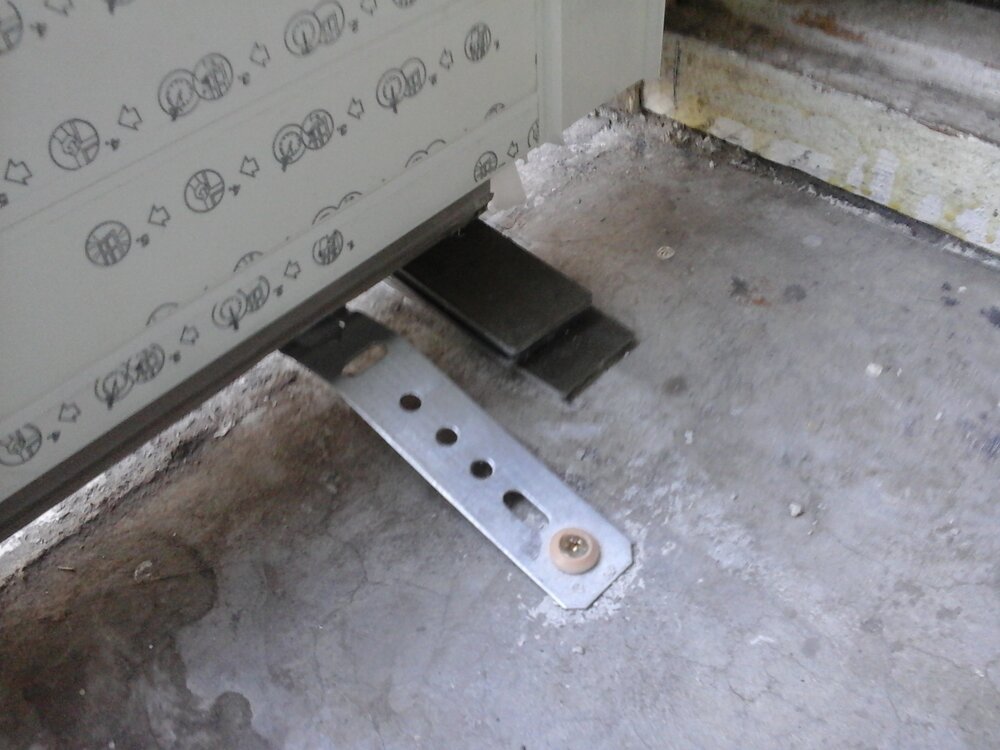

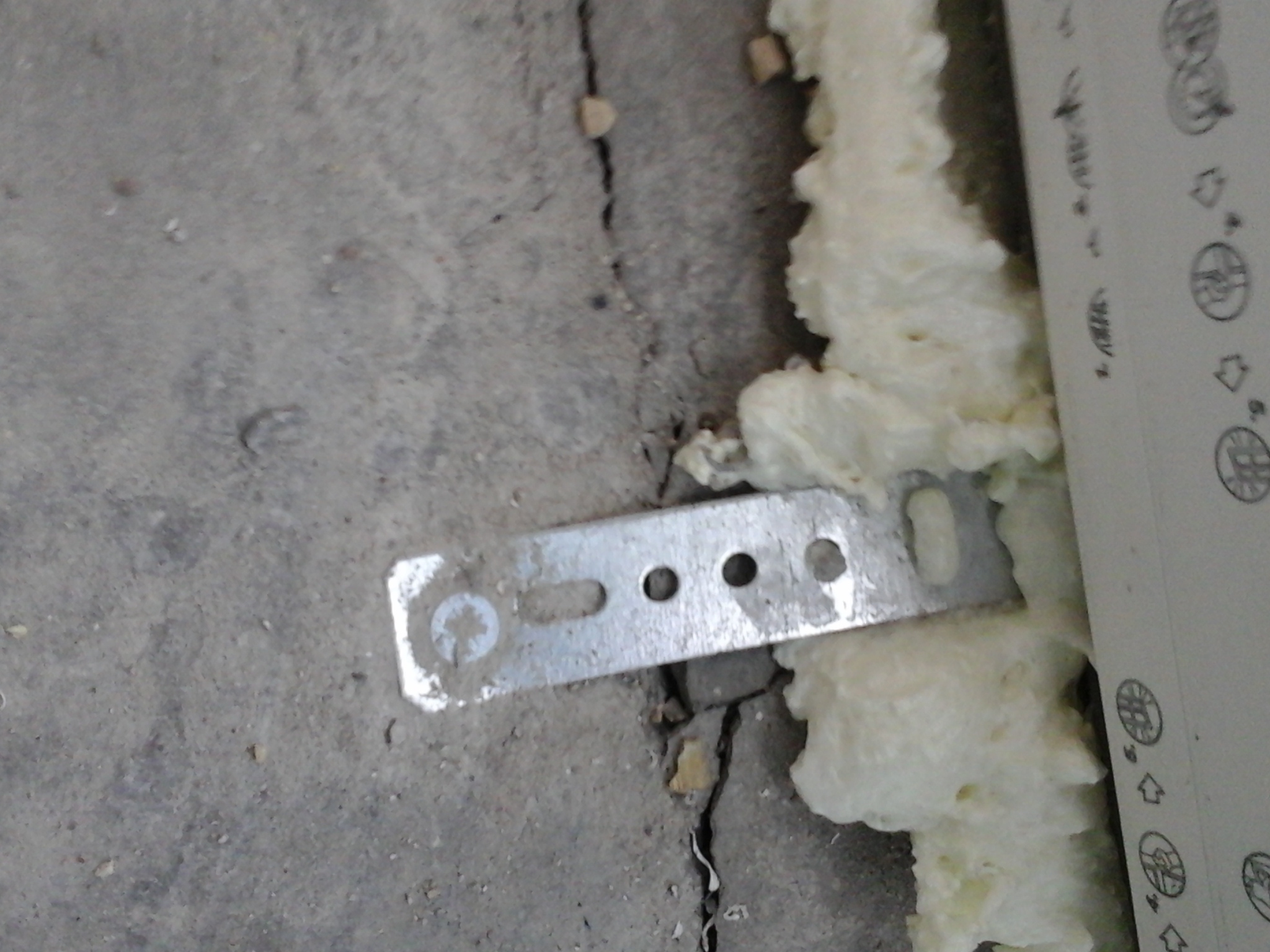

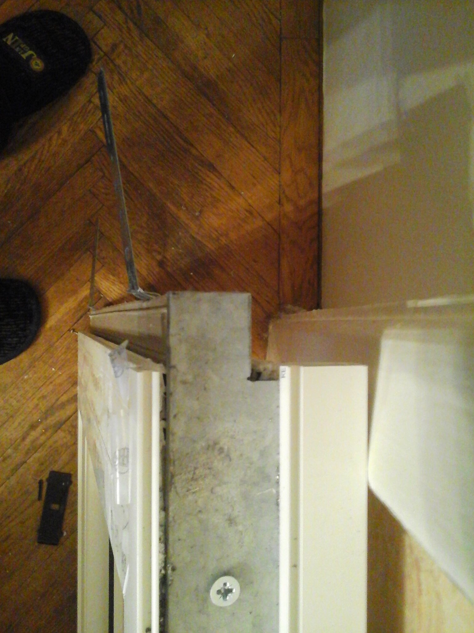

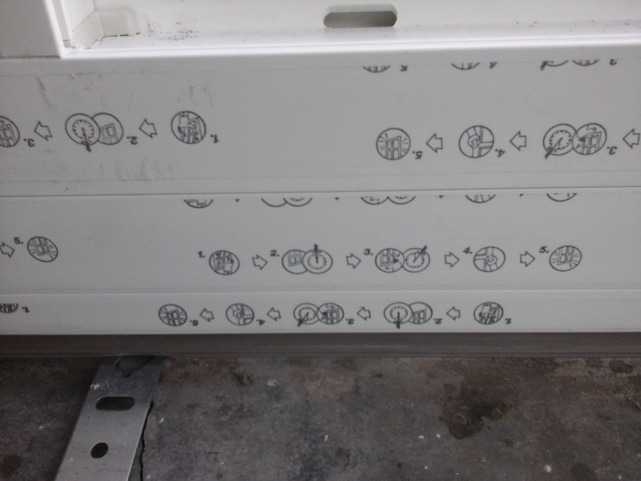

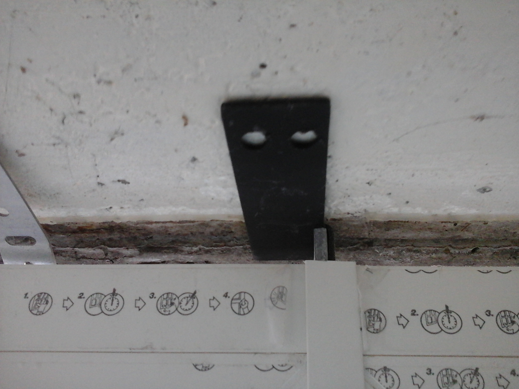

Ruslan R Опубліковано: 12 листопада 2015 Поділитись Опубліковано: 12 листопада 2015 Не приветствую я крепежи на эти анкерные пластины (из фольги) Но уже если и крепить на них, то хотя бы по ДСТУ (использовать по 2 дюбеля на одну анкерную пластину). P.S. Предпочитаю крепеж на анкера/турбовинты сквозь раму. Или анкерная пластина должна быть типа такой (2мм) Посилання на коментар Поділитися на інших сайтах More sharing options...

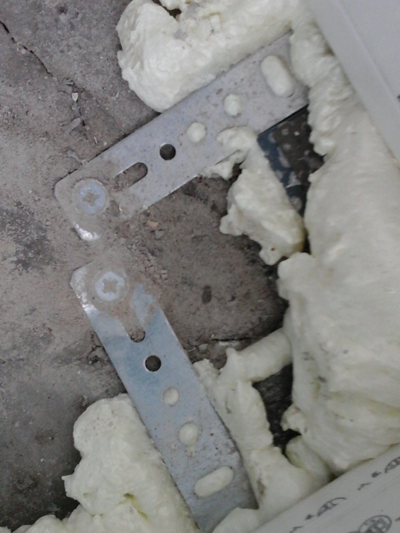

Игорь&Ира Опубліковано: 12 листопада 2015 Поділитись Опубліковано: 12 листопада 2015 (змінено) Не приветствую я крепежи на эти анкерные пластины (из фольги) Но уже если и крепить на них, то хотя бы по ДСТУ (использовать по 2 дюбеля на одну анкерную пластину). 1. Съёмка прооизводилась ранним утром, когда вся конструкция была только собрана, но ещё не выставлена по уровню и шнурку, до начала окончательной фиксации. 2. Завтра утром постараюсь посмотреть на количество дюбелей на пластину. 3. Ребята завтра будут забирать инструмент, постараюсь их напрячь добить по 2 дюбелю. 4. Анкерные пластины в 1,5 мм соответствуют ДСТУ. Предпочитаю крепеж на анкера/турбовинты сквозь раму. Или анкерная пластина должна быть типа такой (2мм) 1. У них с этим делом совсем плохо. Все комплектующие передают с Винницы, приходится довольствоваться тем, что дают. Ко мне явились с анкерами 120 мм при бетонной плите 150 мм. Спрашивается, зачем? Сила то не на отрыв, а на скольжение по касательной к плите. Почему не дать много и разных, а в конце месяца спрашивать только по израсходованному количеству согласно рекомендованных точек крепления. Монтажник на месте сам должен решать, какой использовать анкер. 2. Сквозь раму на анкера крепили примыкание к кирпичной стене. Поставили 3 анкера, но только на глухарях, чтобы не светились при открытой створке. По краю бетонной плиты бить под анкера весьма опасно, так как балкону более 40 лет и можно отколоть кусок раствора или бетона. 3. Если нужна точность, завтра замеряю штангельциркулем, но 1 мм гарантирую. Думаю, для этой конструкции вполне достаточно. Змінено 12 листопада 2015 користувачем Игорь&Ира Посилання на коментар Поділитися на інших сайтах More sharing options...

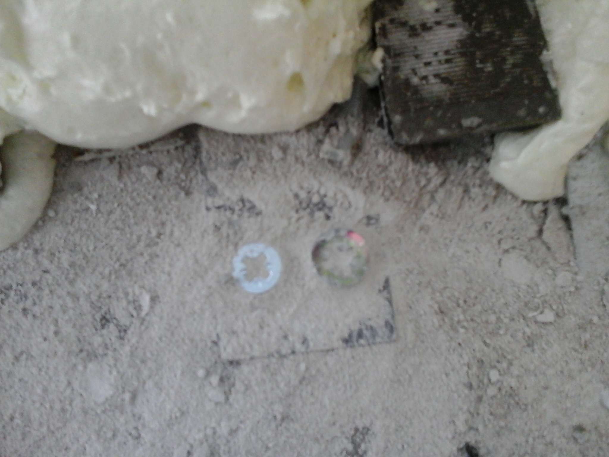

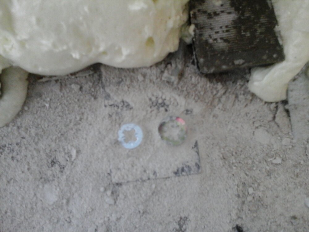

Игорь&Ира Опубліковано: 12 листопада 2015 Поділитись Опубліковано: 12 листопада 2015 (змінено) Так как сегодня был последний день монтажа, решил придти пораньше, чтобы ребята не ждали документы и ... . Застал их за интересным занятием: болгаркой укорачивали дюбеля, отрезая лапки и половиня стержень. Объяснение простое: в бетонной плите натыкаются на арматуру и другого выхода нет, так как фирма специальными бурами для прохода армированного бетона не обеспечивает. Наблюдаю за работой. Начинают крепить следующую консоль и снова арматура. Прошу напрячь мышцы. Небольшое усилие и бур уходит на нужную глубину: ставят анкер и дюбель. Прошу вернуться назад и переделать предыдущую консоль. Опять небольшое усилие и снова положительный результат. Просмотрел остальные консоли - все с анкерами. Делаю вывод, что лень побеждает разум. Объясняю ребятам, что располовинив дюбель, они вставляют в отверстие только его трубочную часть, где шуруп идёт по резьбе, не раздвигая пластмассу, а в дюбеле работают лапки, которые они отсекают. От разоблачения ребят спасает только то, что сила действует на дюбель на срыв, а не на отрыв. К тому же, они используют бур чуть меньшего размера и пластик загоняют молотком. Точно также поступают и с анкерами, забивая их молотком, да так, что потом шуруповёрт еле проворачивает стержень. По-этому мой совет: при креплении стойте над душой монтажников, иначе получите красивые головки шурупов, а реально там только ... . Если не получится присутствовать можете самостоятельно проверить дюбеля даже после подписания акта приёмки-передачи, выкрутив дюбеля выборочно или всплошную. Брак однозначно трактуется против монтажников, поскольку глубина отверстия будет прямой уликой. А вообще ребята попались хорошие, иногда спрашивали совета, но я всегда акцентировал их внимание, что это моё личное мнение или это нормативные требования, а окончательное решение - за ними, как исполнителями. Иначе, в случае ляпа, попытаются разделить или свалить ответственность на заказчика. Инструмент: Змінено 12 листопада 2015 користувачем Игорь&Ира Посилання на коментар Поділитися на інших сайтах More sharing options...
Яло Опубліковано: 13 листопада 2015 Поділитись Опубліковано: 13 листопада 2015 4. Анкерные пластины в 1,5 мм соответствуют ДСТУ. Вообще-то в ДСТУ опечатка. Не 1,5мм, а 1,05мм. На Саудале самые дорогие пластины - именно 1,05мм ОКОННЫЕ, а не то, что предлагает Руслан!!! А 1,5мм оконных пластин не существует. Как такой металл согнуть? Армирующий металл в профиле 1,5мм Вы согнете?И в ДСТУ это не единственная опечатка. Судить по фото о качестве монтажа не берусь. Вроде бы толково. Но блин, как же долго! Три дня один балкон ставить! Мои бы за день управились... с учетом ручных подъемов, без обеда и перекуров. Ну, слава Богу, что закончили! С чем я Вас и поздравляю! Точнее, Ваших родителей. Все буде добре! 1 Посилання на коментар Поділитися на інших сайтах More sharing options...
Игорь&Ира Опубліковано: 13 листопада 2015 Поділитись Опубліковано: 13 листопада 2015 Вообще-то в ДСТУ опечатка. Не 1,5мм, а 1,05мм. На Саудале самые дорогие пластины - именно 1,05мм ОКОННЫЕ, а не то, что предлагает Руслан!!! А 1,5мм оконных пластин не существует. Как такой металл согнуть? Армирующий металл в профиле 1,5мм Вы согнете?И в ДСТУ это не единственная опечатка. Спорное утверждение. Откуда такая информация? Есть официальное уточнение/ опровержение? Да и толщина 1,05 мм какая-то странная. 0,05 мм за счёт слоя цинка? Попытался померять штангельциркулем анкерные пластины на балконе – получается 1,5 мм. Пластину в тисках согнуть не проблема, другое дело – профильная труба. Судить по фото о качестве монтажа не берусь. Вроде бы толково. У меня была договорённость с некоторыми форумчанами, что в день монтажа я сразу же буду выкладывать фотографии узлов конструкции в теме, согласно раннее утверждённого плана списка, а они будут дистанционно инспектировать и подсказывать. Но не сложилось – пришлось самому помыкать монтажниками. Ребята вполне нормальные, но не профи, так как периодически меня спрашивали, а в некоторых моментах (поворотные профиля и усилители на консолях) даже хотели сделать, как я скажу. Но я на такие вещи уже не введусь, так как горький опыт показывает, что потом исполнитель пытается разделить ответственность с заказчиком. Всегда стараюсь цитировать нормативную базу: на сотрудников Корсы это действует положительно, так как они позиционируют себя как белых и пушистых официалов при Rehau. Конечно, финты монтажников с укороченными дюбелями, когда не могут/не хотят пробить отверстие на нужную глубину – это нечто. Но никто не мешает выборочно/всплошную перепроверить и, в случае обнаружения таких ляпов, напрячь фирму по полной программе. Но блин, как же долго! Три дня один балкон ставить! Мои бы за день управились... с учетом ручных подъемов, без обеда и перекуров. Ручной подъём всех конструкций был произведен пару недель назад. Монтаж откладывали из-за “ошибки замерщика” (надписи на новых комплектующих). Ставили не три дня, а 2,5 (4+8+8 часов). Перекуры были. Были и ежедневные полноценные обеды: первое, второе и компот. Также были и премиальные. Попрощались, как хорошие знакомые. Что ребята заработали на таком монтаже сказать не могу, так как не владею информацией. Сами они не выказывали особого рвения сделать всё быстрее и перейти на другой объект. Такое впечатление, что они бюджетники. Скорее всего, с заказами не густо. Посилання на коментар Поділитися на інших сайтах More sharing options...
Ruslan R Опубліковано: 13 листопада 2015 Поділитись Опубліковано: 13 листопада 2015 ...а не то, что предлагает Руслан!!! Руслан глупостей не посоветует P.S. См.вложение - фото родной (оригинальной) анкерной пластины от Рехау, толщина 2мм. Только это под подоконный профиль такая ставиться... 1 Посилання на коментар Поділитися на інших сайтах More sharing options...

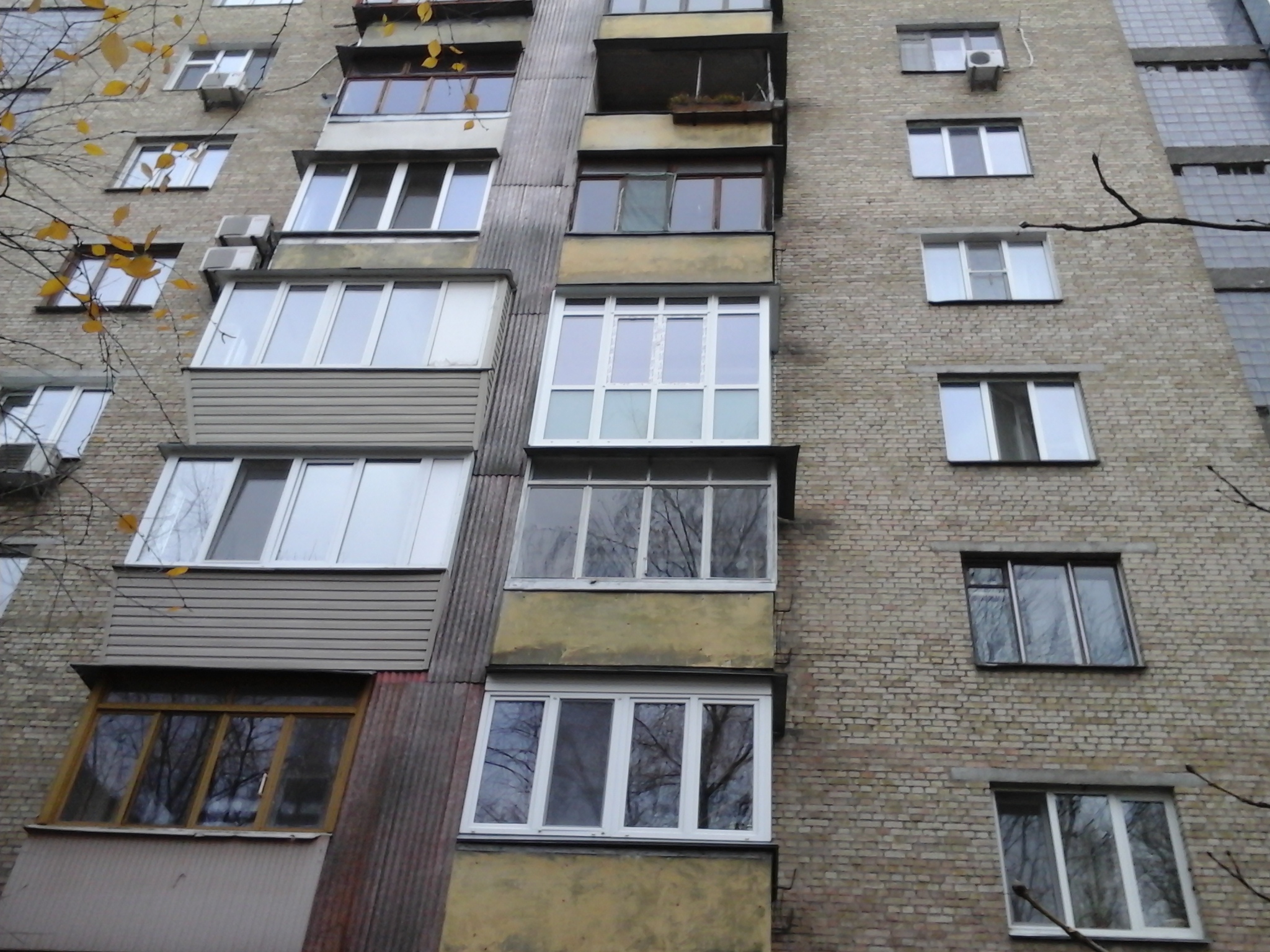

Игорь&Ира Опубліковано: 13 листопада 2015 Поділитись Опубліковано: 13 листопада 2015 Всё симпатично. Очень доволен верхним рядом фрамуг. Посилання на коментар Поділитися на інших сайтах More sharing options...
Игорь&Ира Опубліковано: 13 листопада 2015 Поділитись Опубліковано: 13 листопада 2015 Будь моя воля, я бы внизу заказал прозрачные стеклопакеты, а не пескоструй (хотя он и лучше сэндвич-панелей): летом двор утопает в зелени. Посилання на коментар Поділитися на інших сайтах More sharing options...

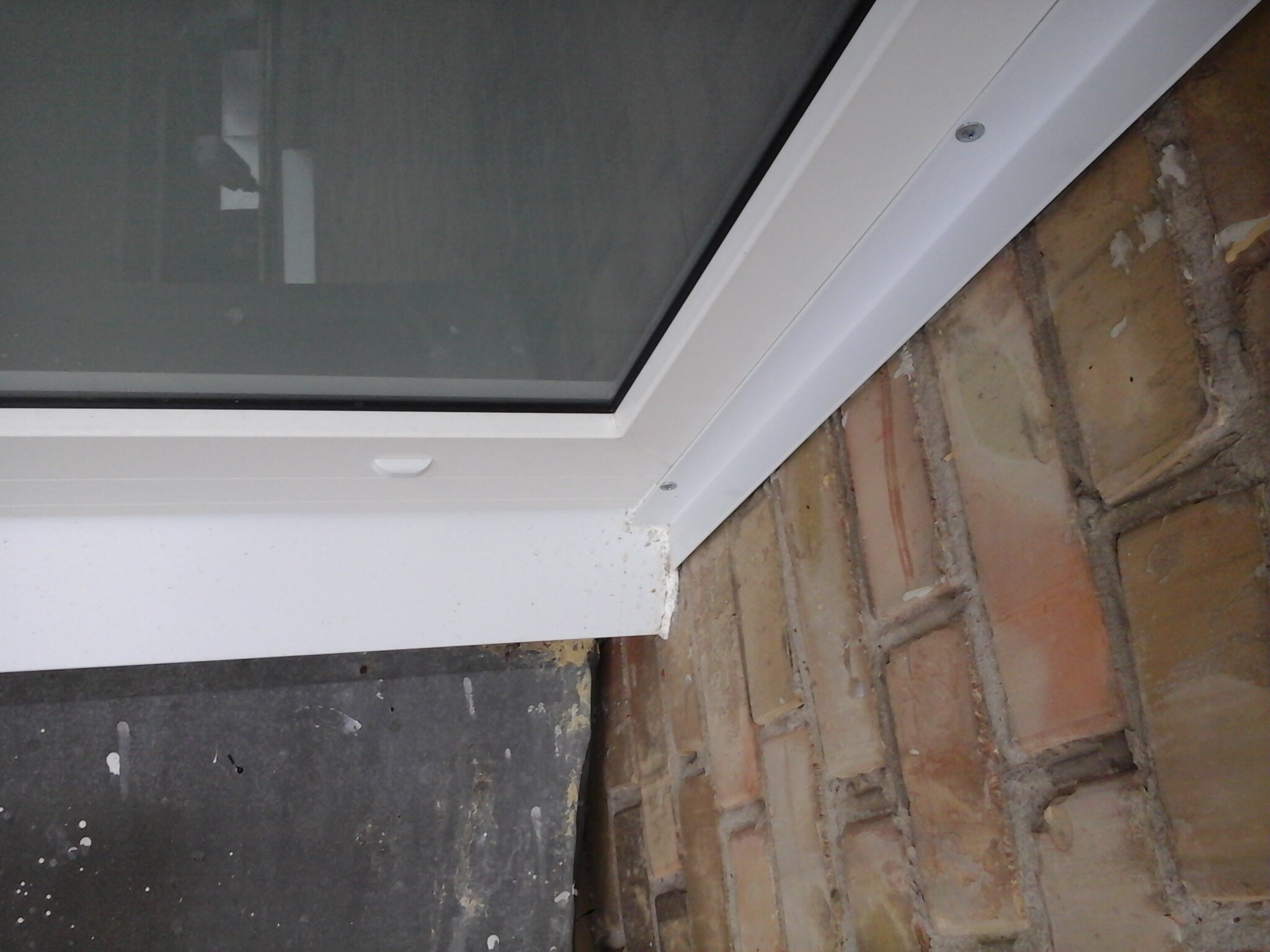

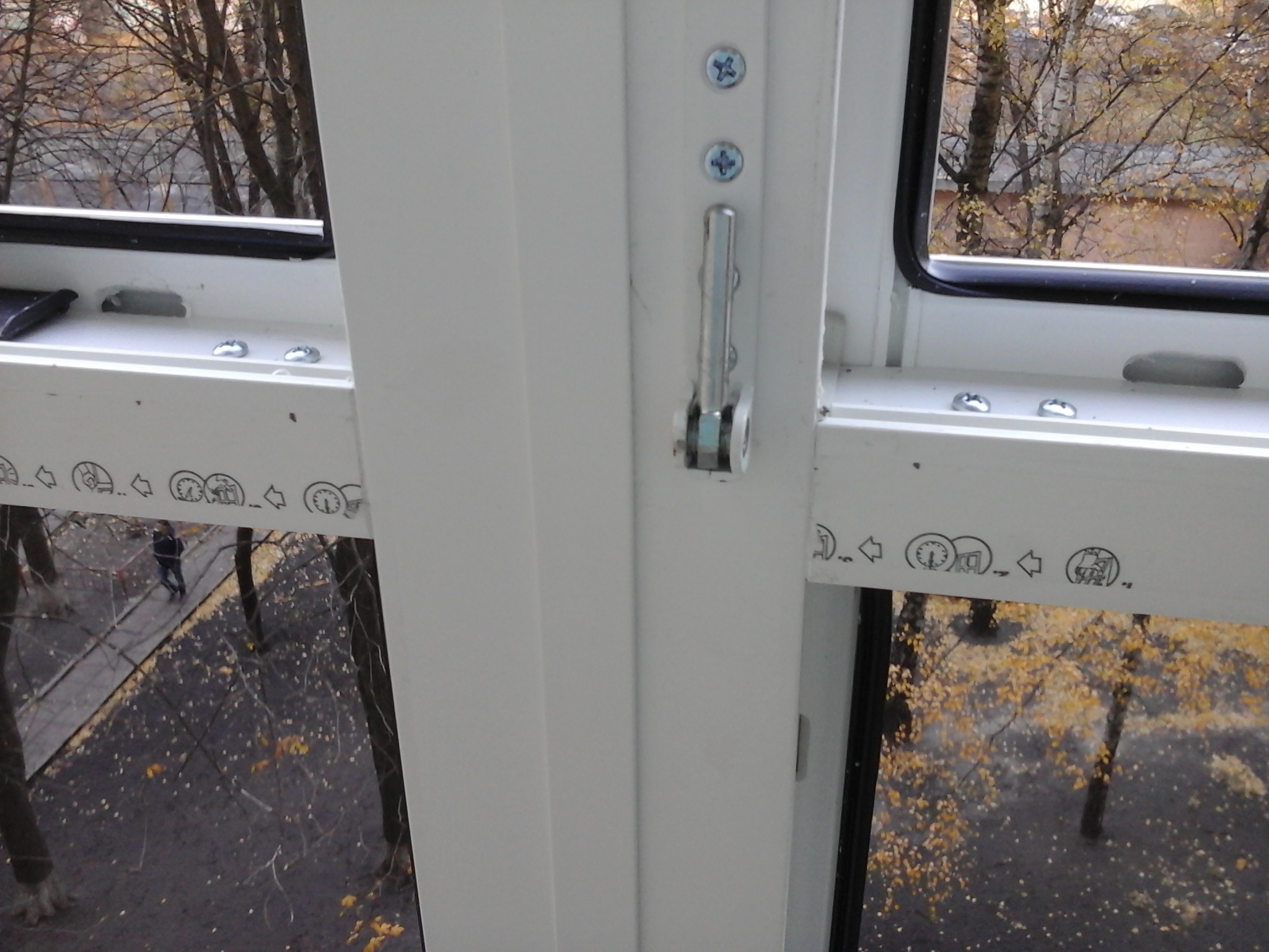

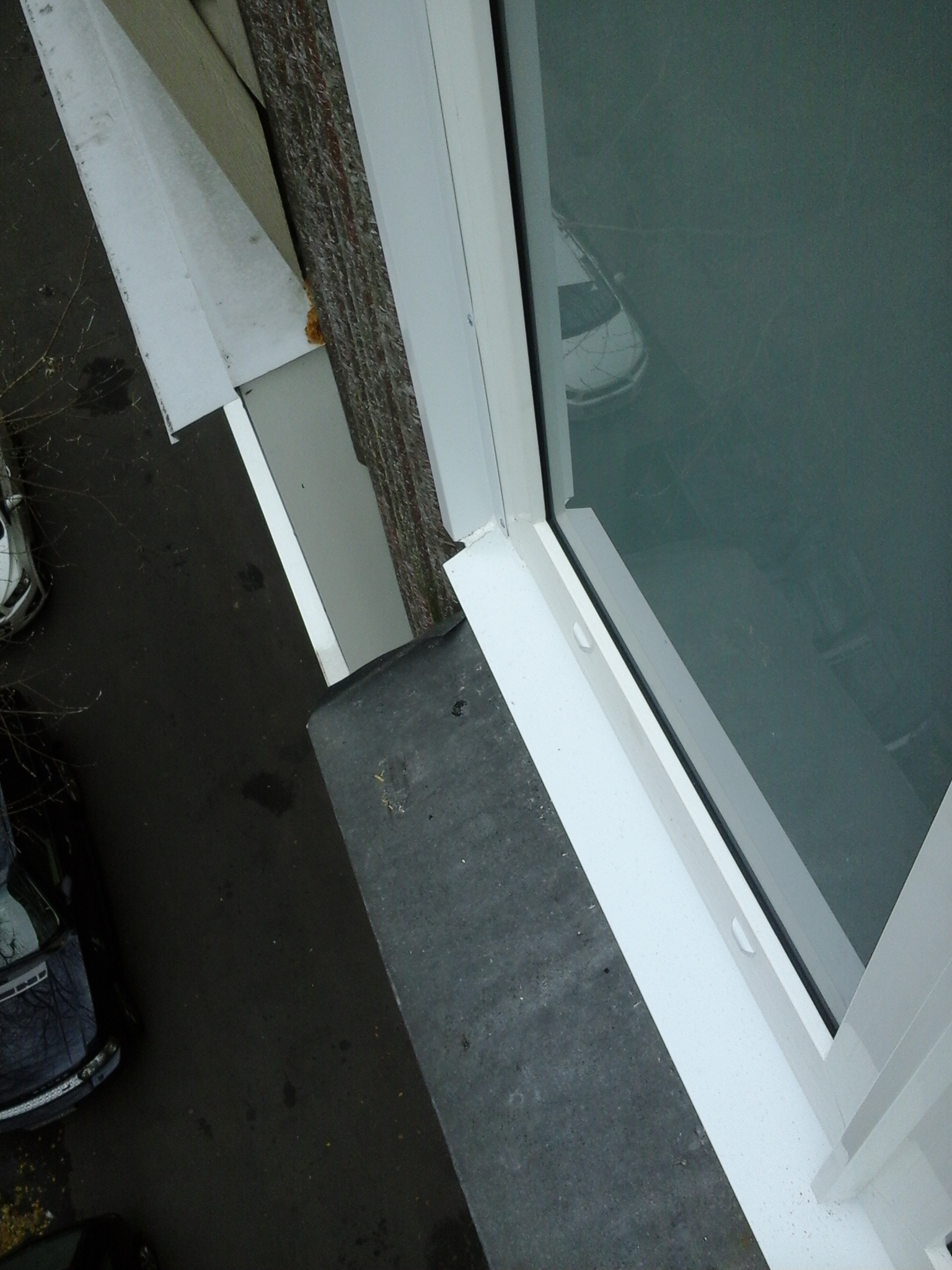

Игорь&Ира Опубліковано: 13 листопада 2015 Поділитись Опубліковано: 13 листопада 2015 Консоли закреплены к усилителям и поворотным профилям саморезами по металлу 5,5х60 мм, к бетонным плитам – анкерами 120 мм и дюбелями. Анкерная пластина по замеру штангельциркулем, скорее всего, 1,5 мм. Крепление к бетонной плите саморезом 10 (со слов монтажников, но я не верю, потом померяю) х60 мм. Крепление к стене двумя дюбелями. Посилання на коментар Поділитися на інших сайтах More sharing options...

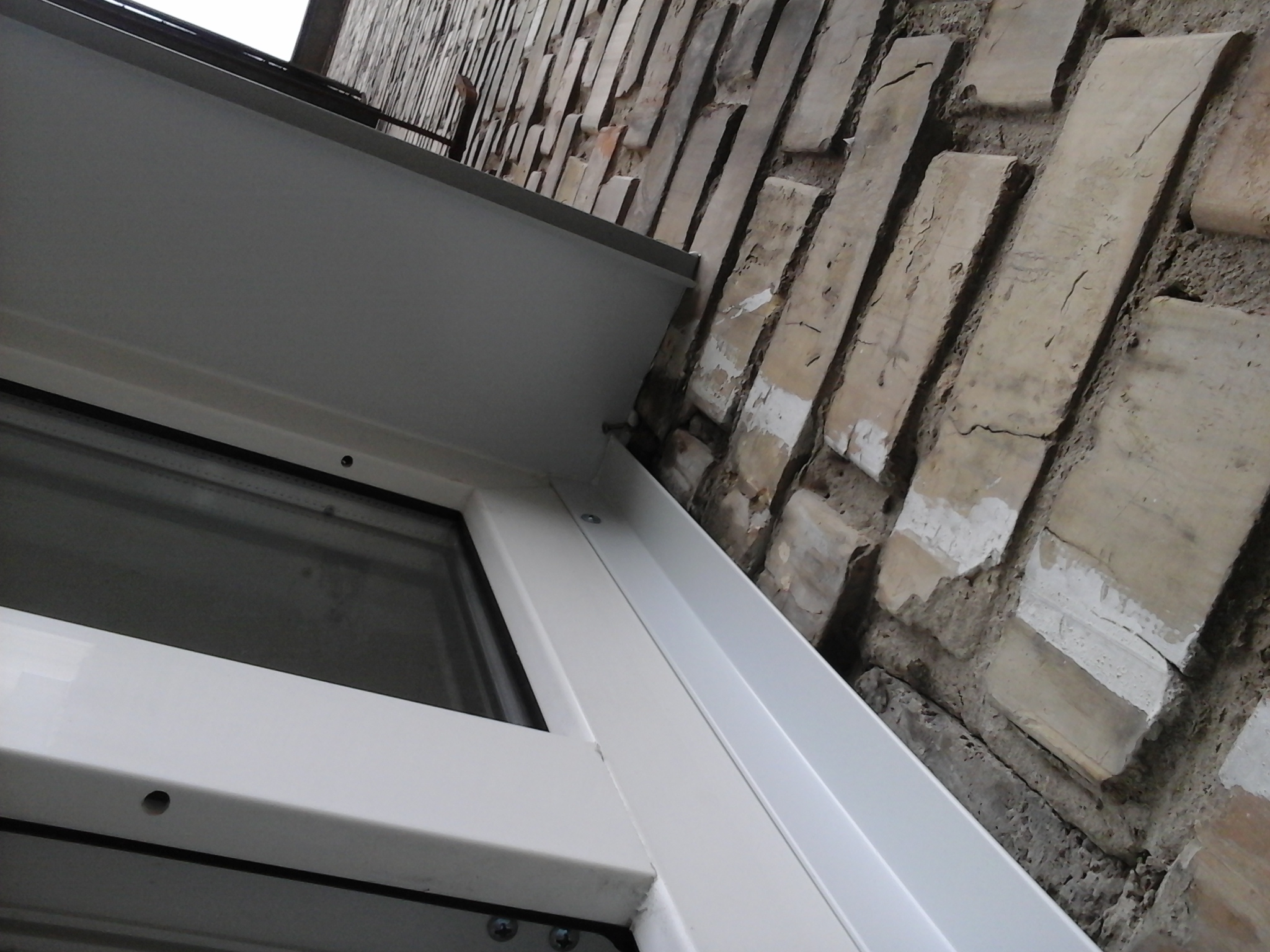

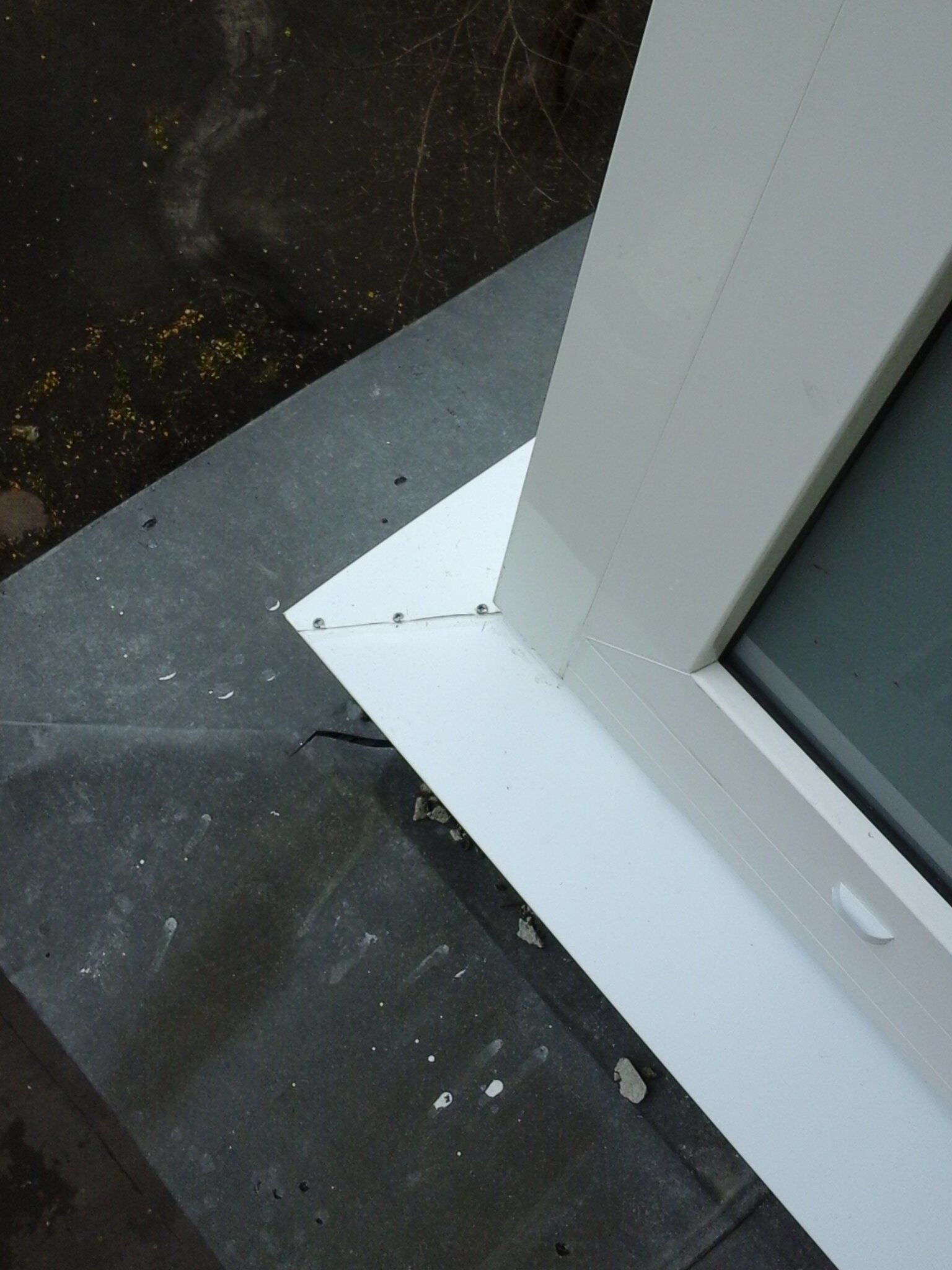

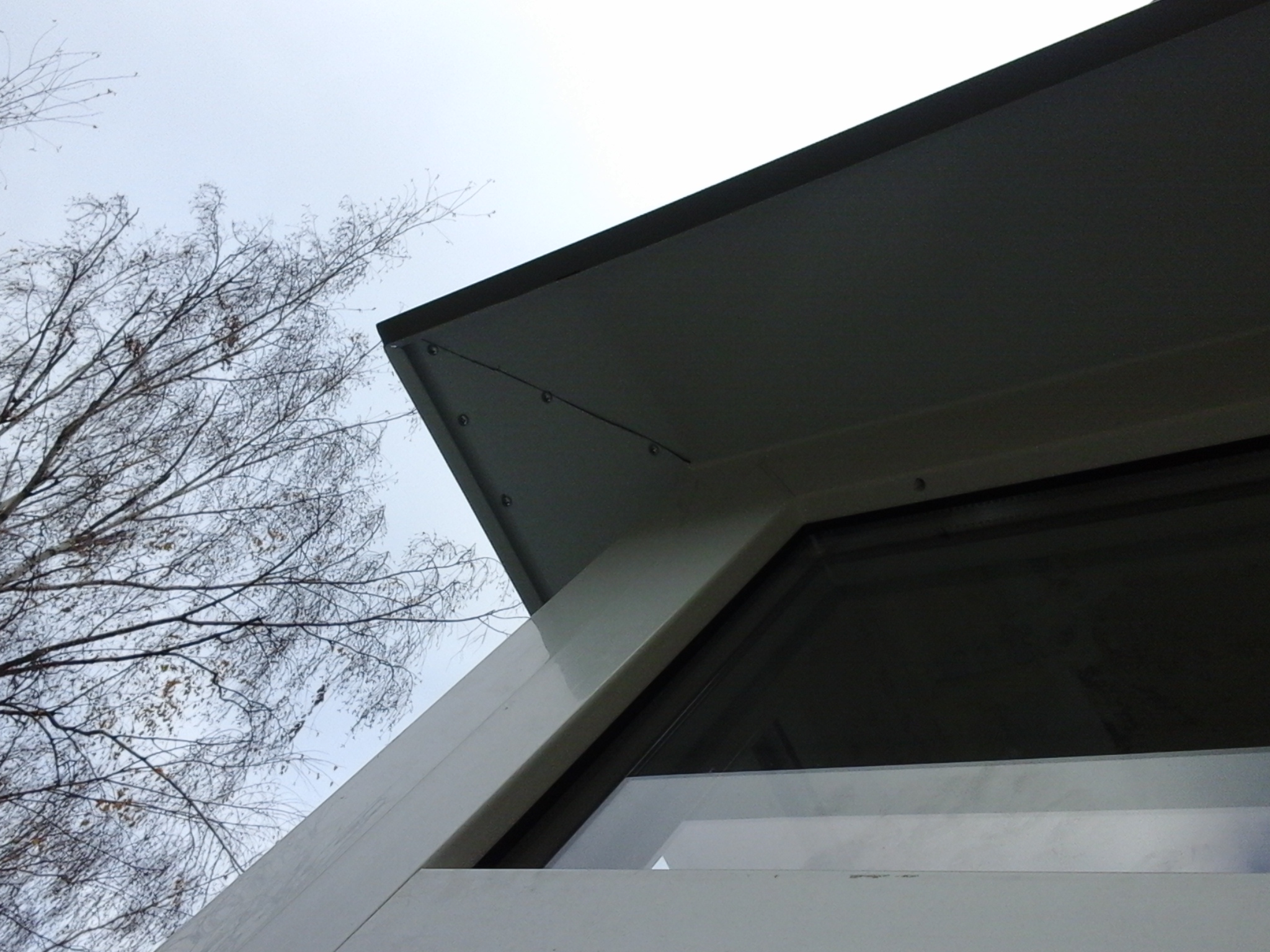

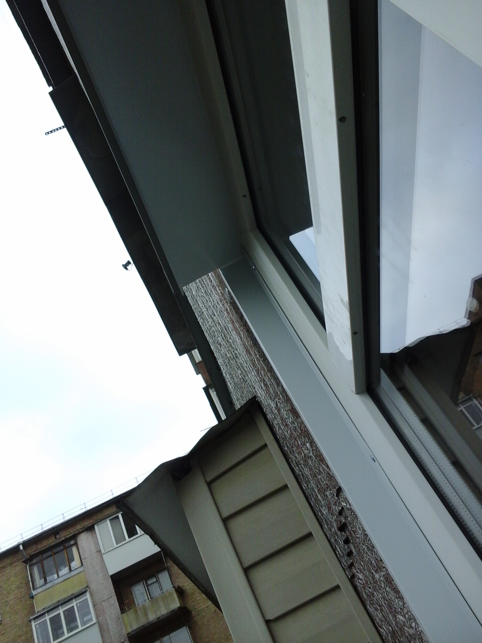

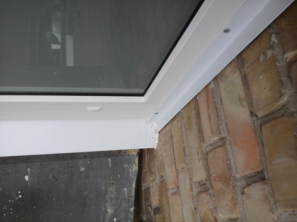

Игорь&Ира Опубліковано: 13 листопада 2015 Поділитись Опубліковано: 13 листопада 2015 Всё как бы красиво, но есть некоторые сомнения. Насколько правильными были решения: а) довести козырёк и отлив только до крайнего поворотного профиля у шкафа, не заходя над и под него? б) засиликонить стык козырька и отлива с нащельником? (Вряд ли УФ-стойким). в) соединить на углу козырьки и отливы при помощи “молек”, просиликонив отверстия? Посилання на коментар Поділитися на інших сайтах More sharing options...
