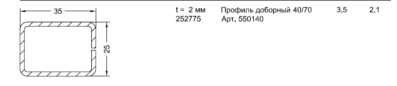

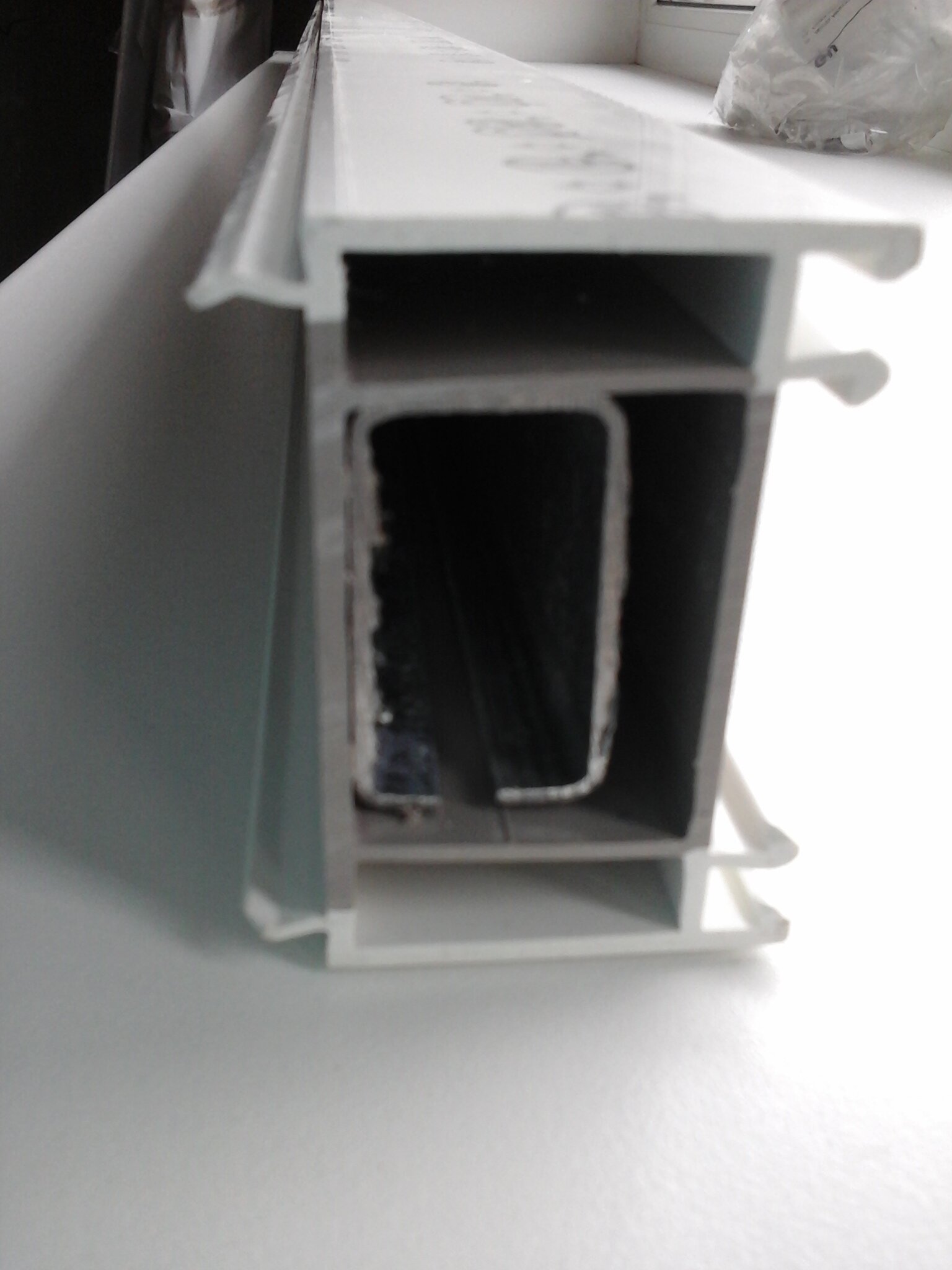

Игорь&Ира Опубліковано: 2 листопада 2015 Поділитись Опубліковано: 2 листопада 2015 В спецификации заказа стоит "Армування 20х35х1,2 (труба)", а по факту С- образка: Посилання на коментар Поділитися на інших сайтах More sharing options...

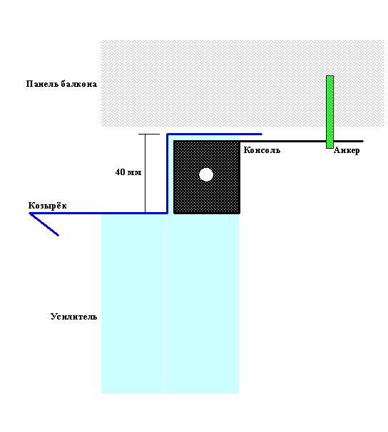

Игорь&Ира Опубліковано: 2 листопада 2015 Поділитись Опубліковано: 2 листопада 2015 Разьяснение монтажников: монтаж усилителей враспор между балконными плитами производится без козырька и отлива. При монтаже козырька и отлива усилитель должен быть переделан согласно схемы: Посилання на коментар Поділитися на інших сайтах More sharing options...

Алік Опубліковано: 3 листопада 2015 Поділитись Опубліковано: 3 листопада 2015 Типовой договор (любой фирмы не именно Корсы) обычно больше блюдёт интересы фирмы, чем заказчике, если почитать внимательно. Поэтому сам стараюсь и другим рекомендую решать (любые) вопросы на основе взаимопонимания и взаимоуважения. Добавлено через 1 минуту Разьяснение монтажников: монтаж усилителей враспор между балконными плитами производится без козырька и отлива. При монтаже козырька и отлива усилитель должен быть переделан согласно схемы: Тут мне не совсем понятно, зачем усложнять узел. Посилання на коментар Поділитися на інших сайтах More sharing options...
Алік Опубліковано: 3 листопада 2015 Поділитись Опубліковано: 3 листопада 2015 В спецификации заказа стоит "Армування 20х35х1,2 (труба)", а по факту С- образка: В 40-й отлично стаёт и П-образка, но да, согласен, труба не совсем труба:D, но и в каталоге она имеет разрез. 1 Посилання на коментар Поділитися на інших сайтах More sharing options...
Алік Опубліковано: 3 листопада 2015 Поділитись Опубліковано: 3 листопада 2015 А на втором фото армир соединителя 90 градусов или просто другой ракурс "трубы"? Добавлено через 8 минут Про использование термоупрочнённого стекла могу сказать, что сегодня это не стандартная позиция практически у всех фирм, к сожалению. Поэтому и не предлагают активно, боятся проиграть "тендер". Посилання на коментар Поділитися на інших сайтах More sharing options...
Игорь&Ира Опубліковано: 3 листопада 2015 Поділитись Опубліковано: 3 листопада 2015 Тут мне не совсем понятно, зачем усложнять узел. А как Вы бы посоветовали под козырёк и отлив? Добавлено через 1 минуту в каталоге она имеет разрез. В каталоге Рехау? Добавлено через 3 минуты А на втором фото армир соединителя 90 градусов или просто другой ракурс "трубы"? Скорее всего, соединителя. Про использование термоупрочнённого стекла могу сказать, что сегодня это не стандартная позиция практически у всех фирм, к сожалению. Поэтому и не предлагают активно, боятся проиграть "тендер". Тогда зачем двухкамерный стеклопакет, пятикамерный профиль, і-стекло, газ? Давайте упрощать до 0,01 грн. Посилання на коментар Поділитися на інших сайтах More sharing options...
Алік Опубліковано: 3 листопада 2015 Поділитись Опубліковано: 3 листопада 2015 Я советую заочно, нужно учесть, но мои соединяют без "ступеньки" 40 мм, зачем она не пойму. Конечно, в каталоге Рехау. Странно, завтра взгляну, на складе завалялся кусок. А маркировка не нём есть? Ну, тут посочувствовать оконщикам надо, многие сегодня чуть ли не за еду готовы работать. Посилання на коментар Поділитися на інших сайтах More sharing options...
Игорь&Ира Опубліковано: 3 листопада 2015 Поділитись Опубліковано: 3 листопада 2015 Я советую заочно, нужно учесть, но мои соединяют без "ступеньки" 40 мм, зачем она не пойму. Ув. Александр! Если Вас не затруднит и будет свободная минутка: pls, набросайте две схемки для понимания. P.S. Мне кажется, что этот заступ вовнутрь делают для того, что вертикальная часть козырька не была в одной плоскости с бетонной плитой верхнего балкона, по которой вода, стекая вниз, будет проникать в щель между этой плитой и внутренней горизонтальной частью козырька. Да и косой дождь будет напрямую забивать в эту щель. А так щель спрятана под бетонной плитой. Но это мои догадки. Добавлено через 9 минут Странно, завтра взгляну, на складе завалялся кусок. А маркировка не нём есть? Тоже до завтра, так как родители уже спят. Но я думаю, что это армировка углового соединителя - из какой ещё детали может торчать такой кусок металла? Посилання на коментар Поділитися на інших сайтах More sharing options...

Алік Опубліковано: 4 листопада 2015 Поділитись Опубліковано: 4 листопада 2015 Я имел в виду практически то же самое, но без "ступеньки". Однако, не забывайте, что я сужу лишь по фрагментам информации, а монтажникам на месте видна вся картина. Посилання на коментар Поділитися на інших сайтах More sharing options...

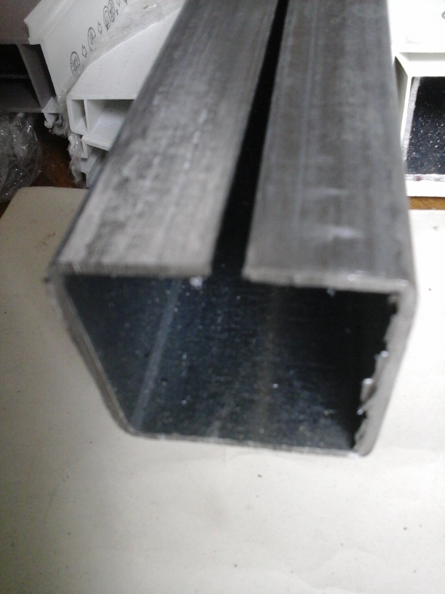

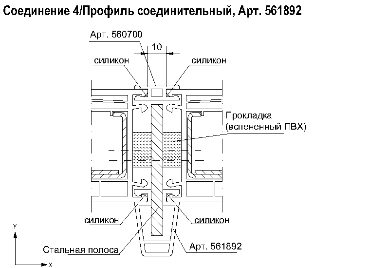

Игорь&Ира Опубліковано: 4 листопада 2015 Поділитись Опубліковано: 4 листопада 2015 Был на объекте и выяснил, что привезли дополнительно (см. "Статический соединитель 1"): 1. Полоса стальная 70*6 – 2 шт. 2. Арт. 561892 - 2 шт. 3. Арт. 560700 - 2 шт. всё длиной 2880 мм и с пометкой "Ошибка замерщика", а также С-образную трубу длиной 2880 мм - 1 шт. (см. "С-труба"), которая, со слов монтажников, пойдёт на замену внутрь поворотного профиля. Посилання на коментар Поділитися на інших сайтах More sharing options...

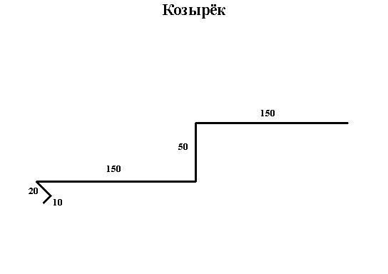

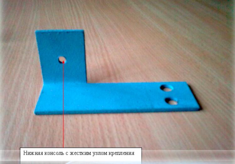

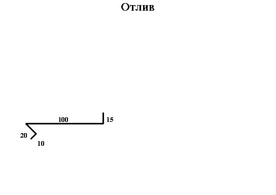

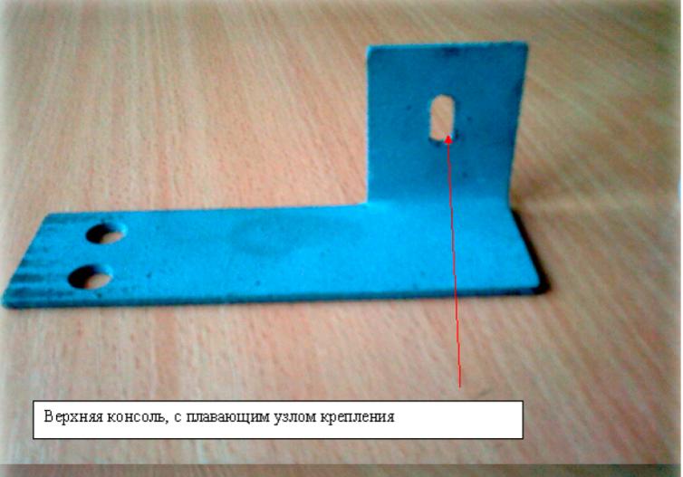

Игорь&Ира Опубліковано: 4 листопада 2015 Поділитись Опубліковано: 4 листопада 2015 Также замерил: 1. Козырёк. 2. Отлив. 3. Консоль. 4-5. Консоли от Аліка для пространственного понимания (тот же производитель). Для информации: вынос балкона составляет 110 см, из которых 108 см - ровная поверхность за счёт дополнительного бетонирования по балконной плите и внешние 2 см - скос под 45 градусов. Также повторно выкладываю сам заказ.СД - Корса - Замовлення.pdf Посилання на коментар Поділитися на інших сайтах More sharing options...

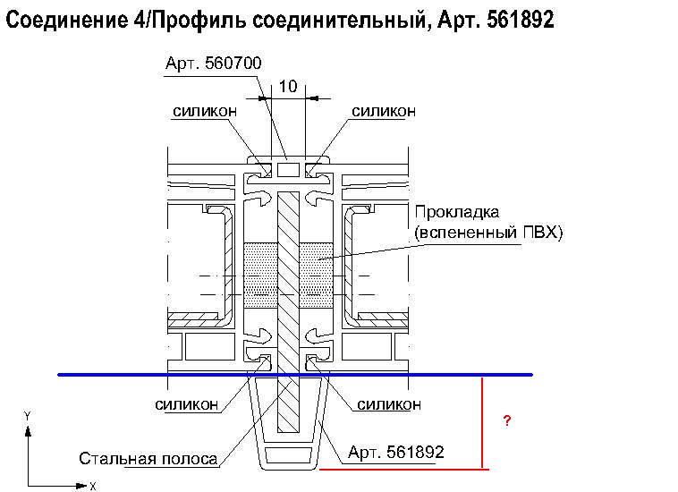

Игорь&Ира Опубліковано: 5 листопада 2015 Поділитись Опубліковано: 5 листопада 2015 Рассматриваю 2 варианта крепления козырька (вертикальная часть указана синим цветом): Вариант №1 (без вырезов в стальной пластине и в арт. 561892): вертикальная часть козырька будет прилегать к ребру арт. 561892 и отстоять от лицевой стороны профиля и добора на глубину арт. 561892. Вариант №2 (с вырезами в стальной пластине и в арт. 561892): вертикальная часть козырька будет прилегать к лицевой стороне профиля и добора. Не определился с выбором, но монтажники за вариант №2. P.S. Какая глубина (выступ вперёд от профиля) арт. 561892? Посилання на коментар Поділитися на інших сайтах More sharing options...
