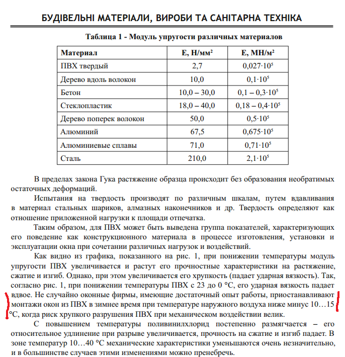

А что это такое: "хрупкое разрушение холодных ПВХ профилей"?
Какой выход из этой ситуации: не откладывать же до весны?

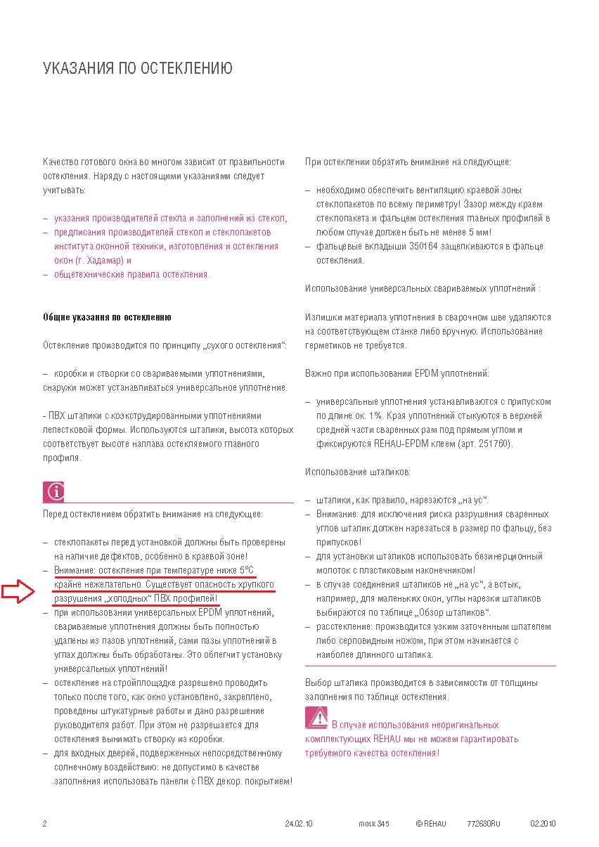

Т.е., предупреждение Rehau, что "остекление при температуре ниже 5 С крайне нежелательно" коту под хвост?
Заказчик имеет выбор - или довериться нашему опыту, или ждать до весны. Кстати, тут говорю не за всю Корсу, а за себя и своих монтажников.
А как проявляется это "хрупкое разрушение холодных ПВХ профилей"? Имеет какие-то особенности? Видно сразу во время монтажа или проявляется опосля?

Расслабьтесь :) У Вас конструкции стоят сейчас в отапливаемом помещении, т.е. не на морозе. Отверстия под крепеж в ПВХ профиле также будут сверлить в помещении.
P.S. Рекомендация Рехау в том, что не желательно сверлить холодный ПВХ профиль, так как есть вероятность его хрупкости.
Неужели немцы такие тупые, что вместе с водой выплеснули ребёнка? :unknown: :confused:
Зачем запрещать весь монтаж, если проблемная только одна локальная операция? По месту, каждый монтажник сам найдёт выход из ситуации. В вашем ответе - один способ; я уже было подумал искать УФО-обогреватели.
А где запрет то? Есть рекомендация разработчика системы, известна причина этой рекомендации, есть способы устранения этой причины.
Конечно найдет :) Если например отверстие нужно просверлить в раме диаметром 10мм и монтажник берет сверло 10мм и сразу сдуру ним сверлит. А можно для начала взять сверло диаметром 5мм и просверлить, а только потом сверлить 10мм - так шансы, что с холодным хрупким ПВХ профилем ничего не случится, увеличиваются в разы Ж-)

А где запрет то? Есть рекомендация разработчика системы.
Согласен. Но их рекомендация при наших исполнителях должна быть как запрет.
Если не затруднит, подробнее, pls.
Выше Руслан уже описал: отапливаемое помещение, поэтапное сверление, плюс соответствующие монтажные материалы и опыт, конечно.
А ещё иногда используют т.н. "тепловой экран", но это уже в сильные морозы.
