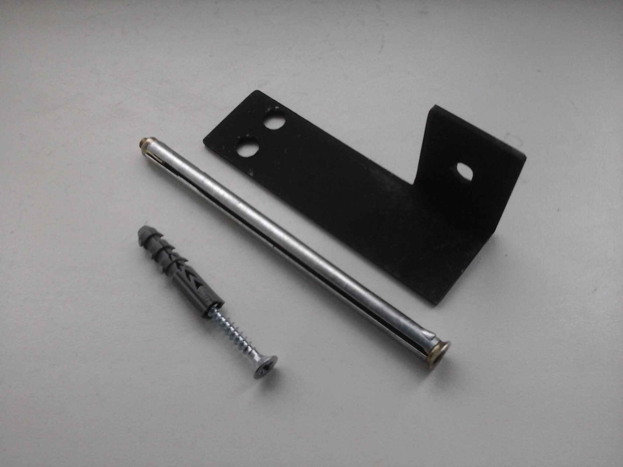

Игорь&Ира Опубліковано: 22 жовтня 2015 Поділитись Опубліковано: 22 жовтня 2015 Консоль с крепежом. Посилання на коментар Поділитися на інших сайтах More sharing options...

Игорь&Ира Опубліковано: 23 жовтня 2015 Поділитись Опубліковано: 23 жовтня 2015 Свершилось наконец то -таки? Нет. Так так не получил подтверждение на консоль с крепежом, монтаж был прерван. Ищу on-line консультанта. Посилання на коментар Поділитися на інших сайтах More sharing options...

Алік Опубліковано: 23 жовтня 2015 Поділитись Опубліковано: 23 жовтня 2015 Упс... А какое должно было быть подтверждение? Посилання на коментар Поділитися на інших сайтах More sharing options...
Игорь&Ира Опубліковано: 23 жовтня 2015 Поділитись Опубліковано: 23 жовтня 2015 Упс... А какое должно было быть подтверждение? Консоль как бы вне подозрения: не грунтованная и не крашенная, как у Вас, но корсовская. А вот крепёж для консоли достаточный? Может два анкера получше будет? Посилання на коментар Поділитися на інших сайтах More sharing options...
Алік Опубліковано: 23 жовтня 2015 Поділитись Опубліковано: 23 жовтня 2015 Два анкера лучше, чем дюбель и анкер, но кто сказал, что не хватило бы и двух дюбелей? Посилання на коментар Поділитися на інших сайтах More sharing options...
Игорь&Ира Опубліковано: 23 жовтня 2015 Поділитись Опубліковано: 23 жовтня 2015 Два анкера лучше, чем дюбель и анкер, но кто сказал, что не хватило бы и двух дюбелей? Я не спец - такого сказать не могу, поэтому ищу консультанта. Посилання на коментар Поділитися на інших сайтах More sharing options...

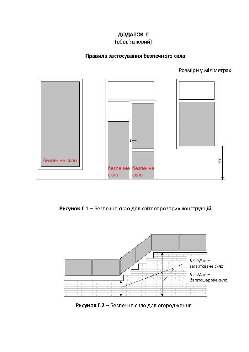

Ruslan R Опубліковано: 28 жовтня 2015 Поділитись Опубліковано: 28 жовтня 2015 Подсказали бы, обязательно заказал бы нижние стеклопакеты с калённым стеклом 6 мм изнутри. На таком балконе нельзя исключить всякие неприятности. А я всегда говорил, что нижние стеклопакеты должны быть из безопасных стекол. Даже уже узаконили это (см. вложение - страница из ДСТУ-Н Б В.2.6-83:2009). Но мне обычно все только улыбаются по этому вопросу и мало кто слушает. 1 Посилання на коментар Поділитися на інших сайтах More sharing options...
Игорь&Ира Опубліковано: 28 жовтня 2015 Поділитись Опубліковано: 28 жовтня 2015 А я всегда говорил, что нижние стеклопакеты должны быть из безопасных стекол. Даже уже узаконили это (см. вложение - страница из ДСТУ-Н Б В.2.6-83:2009). А где определение, что такое "безпечне скло"? Опять "Корса" не соблюдает нормативы. Посилання на коментар Поділитися на інших сайтах More sharing options...
