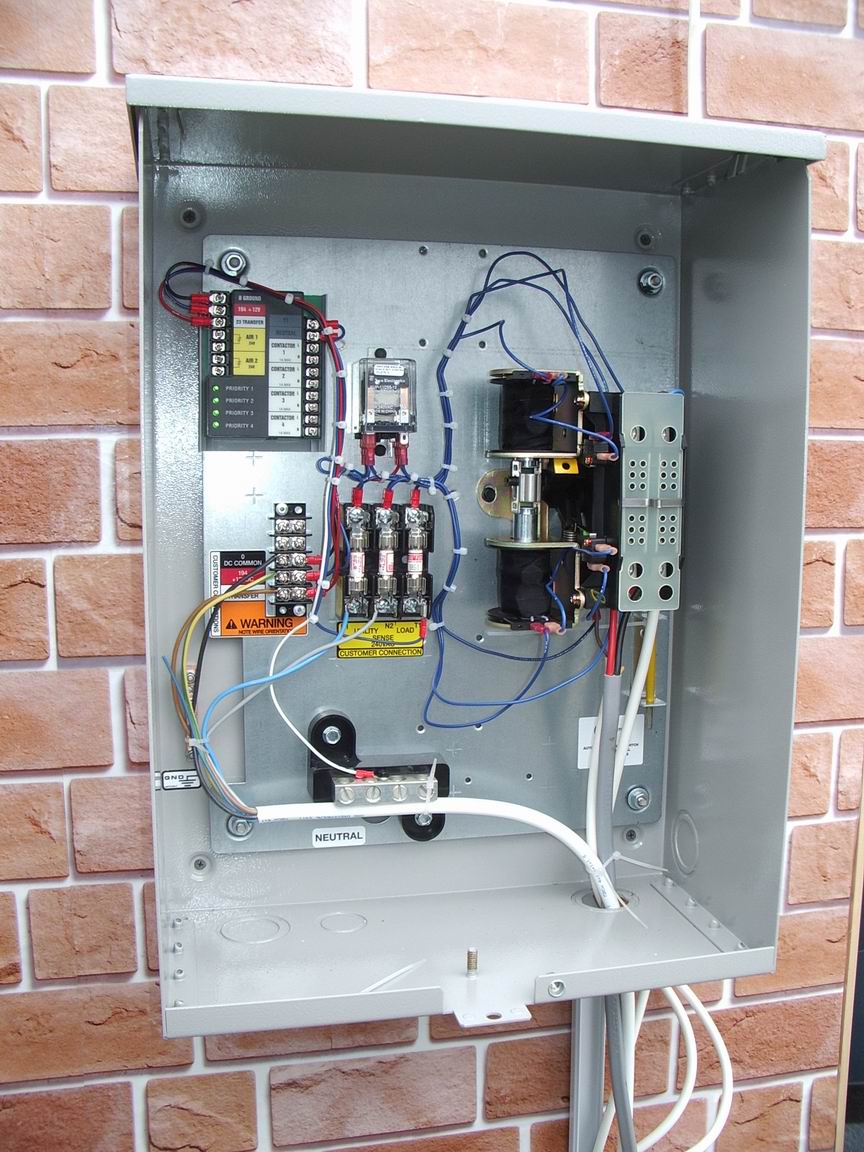

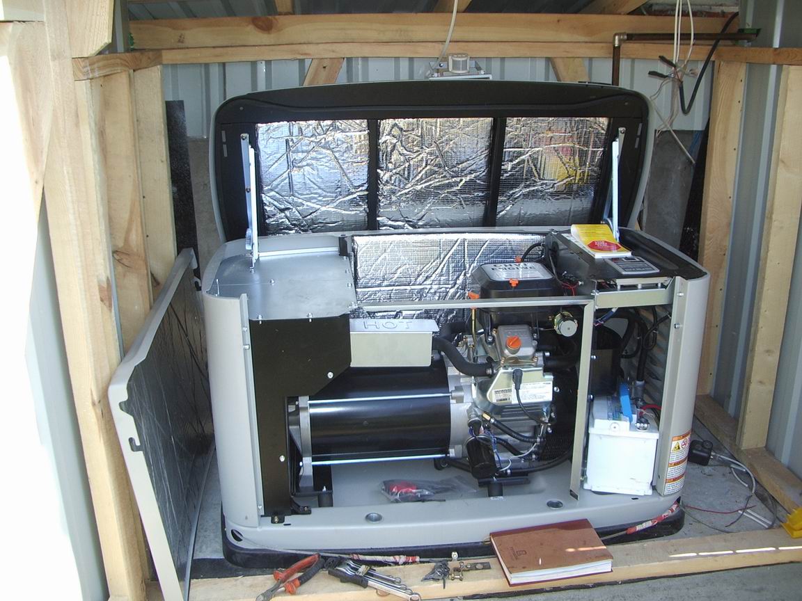

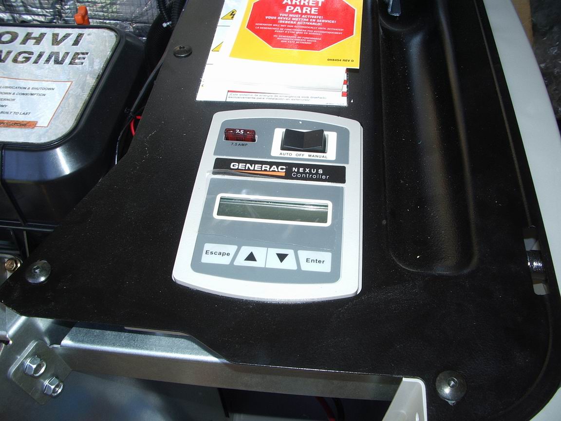

engeneer Опубліковано: 9 червня 2011 Поділитись Опубліковано: 9 червня 2011 Сегодня запускал газовый Generac 5887 (20 кВт). Программирование отнимает несколько минут - вводится код активации, дата, время, выставляется частота 50 Гц. На контроллере - переключатель режимов работы (автозапуск - 0 - ручной пуск). При пропадании напряжения станция выжидает заданное время (его можно изменять) после чего делает несколько попыток запуска. Станция (новая!) завелась со второй попытки. Все предельно просто, все режимы и блокировки отрабатывает сама автоматика. 1 Посилання на коментар Поділитися на інших сайтах More sharing options...

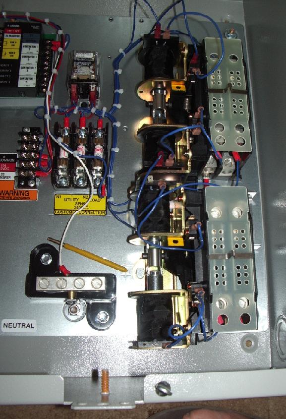

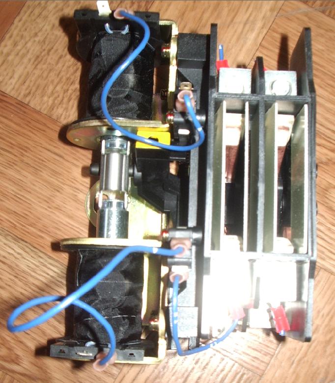

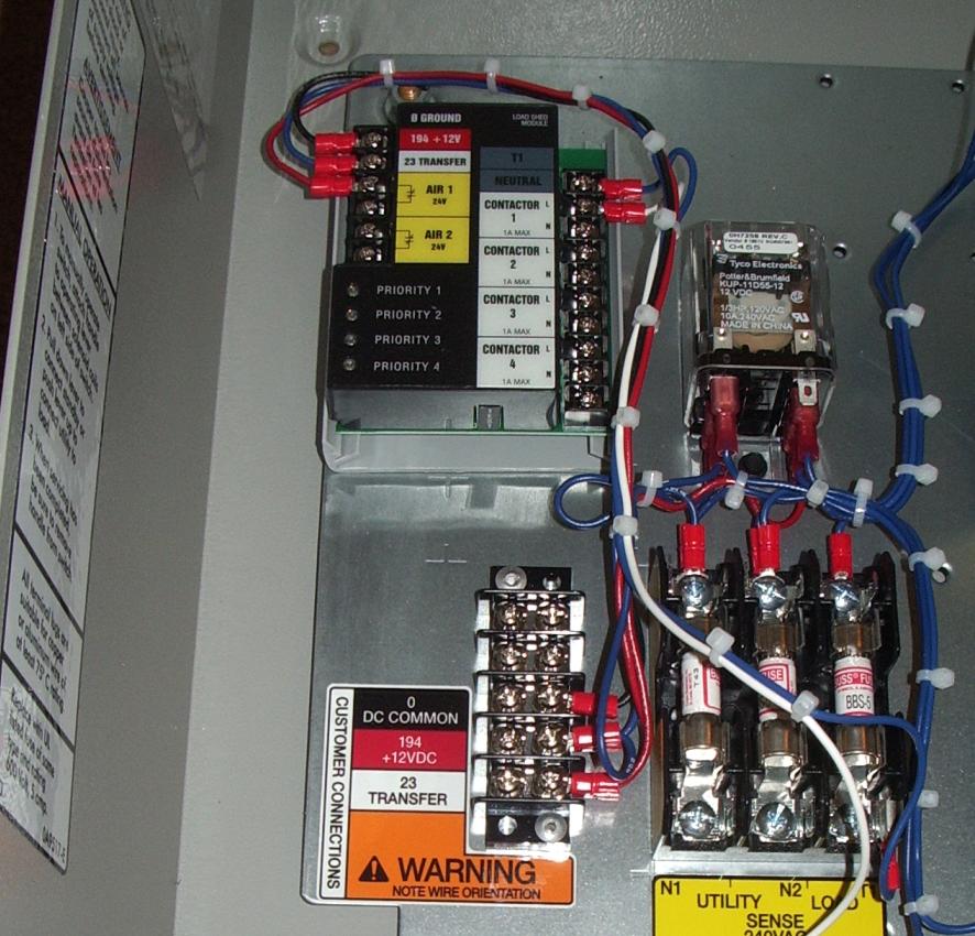

engeneer Опубліковано: 10 червня 2011 Поділитись Опубліковано: 10 червня 2011 А фото АВР можно? Фото АВР в сборе, контактор и реле приоритета крупным планом. иногда нужен ручной удаленный пуск и останов, как с этим буржуи решают ? у Generac есть готовый GSM модуль, правда, живьем его пока не видел и цену не знаю. Посилання на коментар Поділитися на інших сайтах More sharing options...

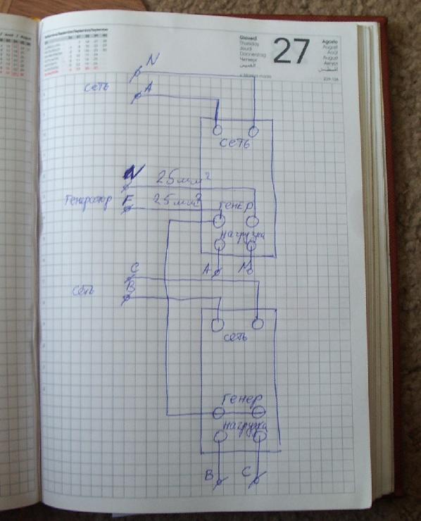

Konstruktor Опубліковано: 10 червня 2011 Поділитись Опубліковано: 10 червня 2011 эит фотки я видел, а свой АВР с реверсивным пускателем, можно фото Посилання на коментар Поділитися на інших сайтах More sharing options...
engeneer Опубліковано: 10 червня 2011 Поділитись Опубліковано: 10 червня 2011 эит фотки я видел, а свой АВР с реверсивным пускателем, можно фото Заказчики от контактора ПМЛ отказались. Купили - и отказались. Говорят - слабый. У них нагрузка серьезная - два гостиничных корпуса. Приняли решение поставить два родных соленоидных контактора и запараллелить их работу самодельным коромыслом. Место в щитке позволяет такую переделку, особенно, если штатный контактор поднять выше. Высылаю фото "примерки" и схему параллельного включения. Единственное, по схеме рвутся три фазы и ноль, но мы решили ноль не разрывать, чтобы не было проблем с котлами. Посилання на коментар Поділитися на інших сайтах More sharing options...
