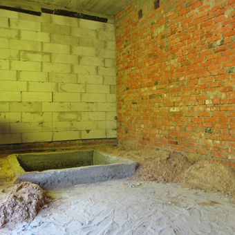

Есть приямок со скважиной и насосом в ней. Расположен в полу кухни. Все сантех оборудование будет размещаться в соседнем помещении гаража(за кирпичной стеной). Стоит ли в приямке ставить какие либо фильтры, клапаны и т.д. или выводить от насоса трубу в гараж и там все уже разводить и обвязывать?
Можно ли также возле насоса сделать разветвление трубой чтобы сразу пустить линию на полив?
Еще вопрос в каком слое вести трубу от приямка по полу? пирог: черновая стяжка, песок, пленка, пенопласт, сетка, чистовая стяжка.
В приямке имеет смысл ставить то оборудование которое не требует частого обслуживания, типа ГА и автоматики, отвод на полив сразу после насоса минуя фильтры также имеет смысл, все что требует достаточно частого обслуживания надо ставить так чтобы было удобно обслуживать, менять фильтр в приямке удовольствие ниже среднего, а если он будет в помещении на уровне пояса то гораздо удобнее ... Хотя если спуск в приямок и замена фильтра там не представляет сложности то нет причин по которым его нельзя там установить. Я лично пользовался соображениями удобства.
Согласен что удовольствия лазить обслуживать что либо в яму менее удобно чем сделать тоже самое в гараже. Отсюда и вопрос собственно возник. Сама яма 1Х1Х1 м. В ней сейчас только насосная станция. Для ГА там места явно маловато. Склоняюсь к мысли что лучше прям в яме развети воду(по вашему совету): одну на полив, вторую в гараж к сан тех оборудованию.
