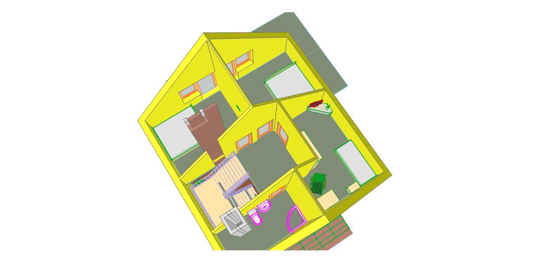

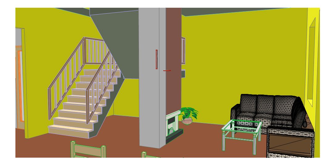

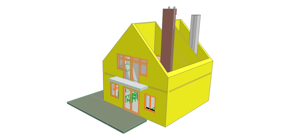

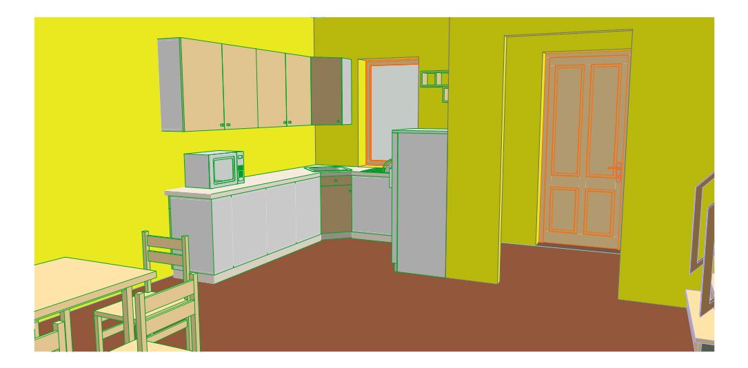

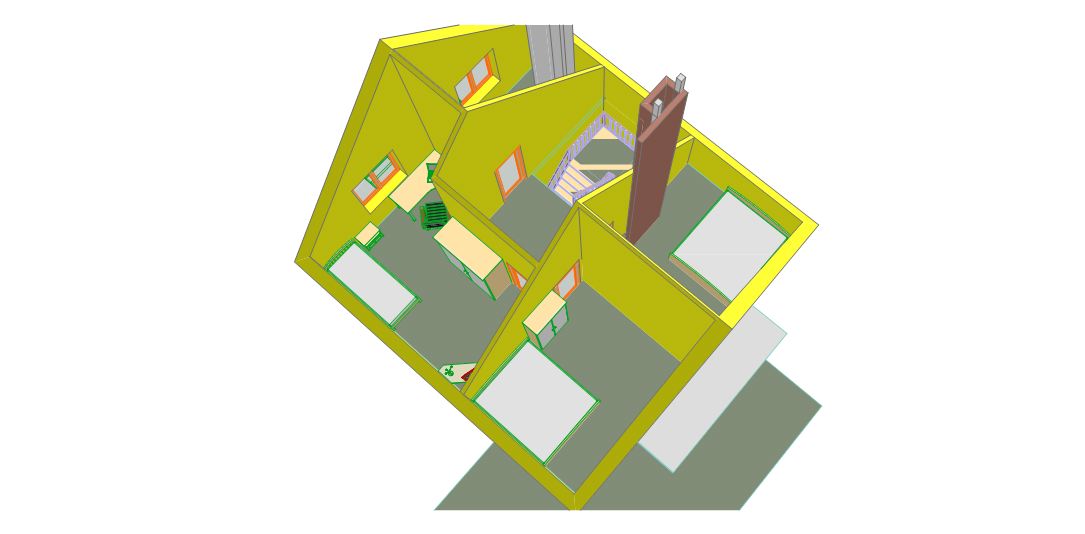

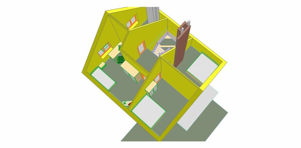

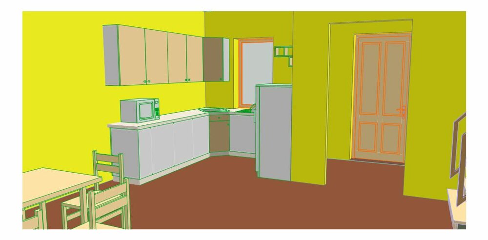

Taly Опубліковано: 16 травня 2013 Поділитись Опубліковано: 16 травня 2013 Вот и моя ветка на этом форуме но уже про строительство своей дачи ;) (ссылка устарела) (10 сот., 25х40) приобретен в 2012 году. Фундамент залит в том же году. Домик 8х8. В этом году: коробка (ГБ300), перекрытие (дерево) и кровля (МЧ). В планах, ориентировочно как на картинках...1 этаж мебель.pdf2 этаж мансарда мебель.pdf 2 Посилання на коментар Поділитися на інших сайтах More sharing options...

S_Lava Опубліковано: 16 травня 2013 Поділитись Опубліковано: 16 травня 2013 Что-то похожее я хотел у себя изначально. тоже 8х8. Но родителям будет тяжело лазить на втрой этаж в спальню. перекроил. Всунул спаленку на первый этаж. Подумайте. 1 Посилання на коментар Поділитися на інших сайтах More sharing options...
Taly Опубліковано: 16 травня 2013 Автор Поділитись Опубліковано: 16 травня 2013 Всунул спаленку на первый этаж. Подумайте. Спасибо! Обязательно проработаю данный вопрос. Планировка не окончательная. По планам коробку начну в июле, еще есть время подумать... Посилання на коментар Поділитися на інших сайтах More sharing options...
