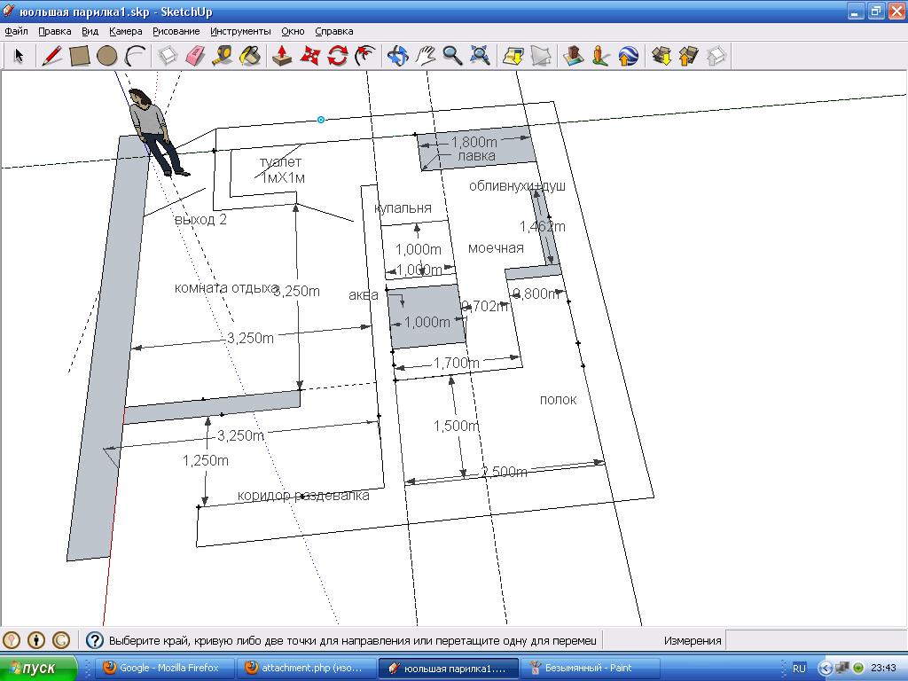

Добрый день подскажите как сделать правильный фундамент для бани, и просчитать его стоимость, стены планируются из пеноблока, этаж пока 1 но с возможностью достройки второго. размеры по внутренним стенам 6х6 м.
высота фундамента 1м.

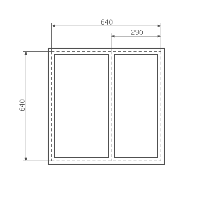

Ситуация меняется, баня будет каркасная (брус 15х15, базальтовая вата,теплый пол ), крыша односкатная, необходимо что бы лента фундамента была выше полов на 20см-30см. Что бы вода не попадала на стены и в стык каркаса и фундамента. Такое себе бетонное корыто по подобию душевого поддона. Посоветуйте как правильно сделать такой фундамент?
