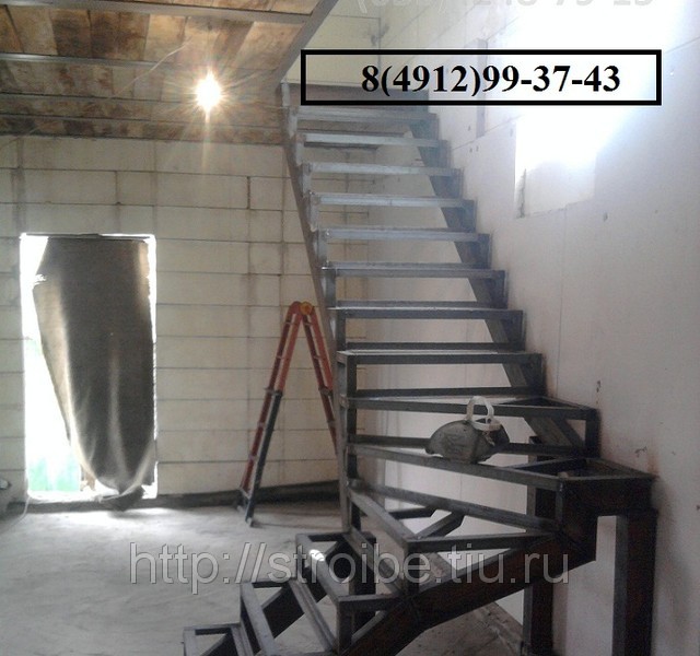

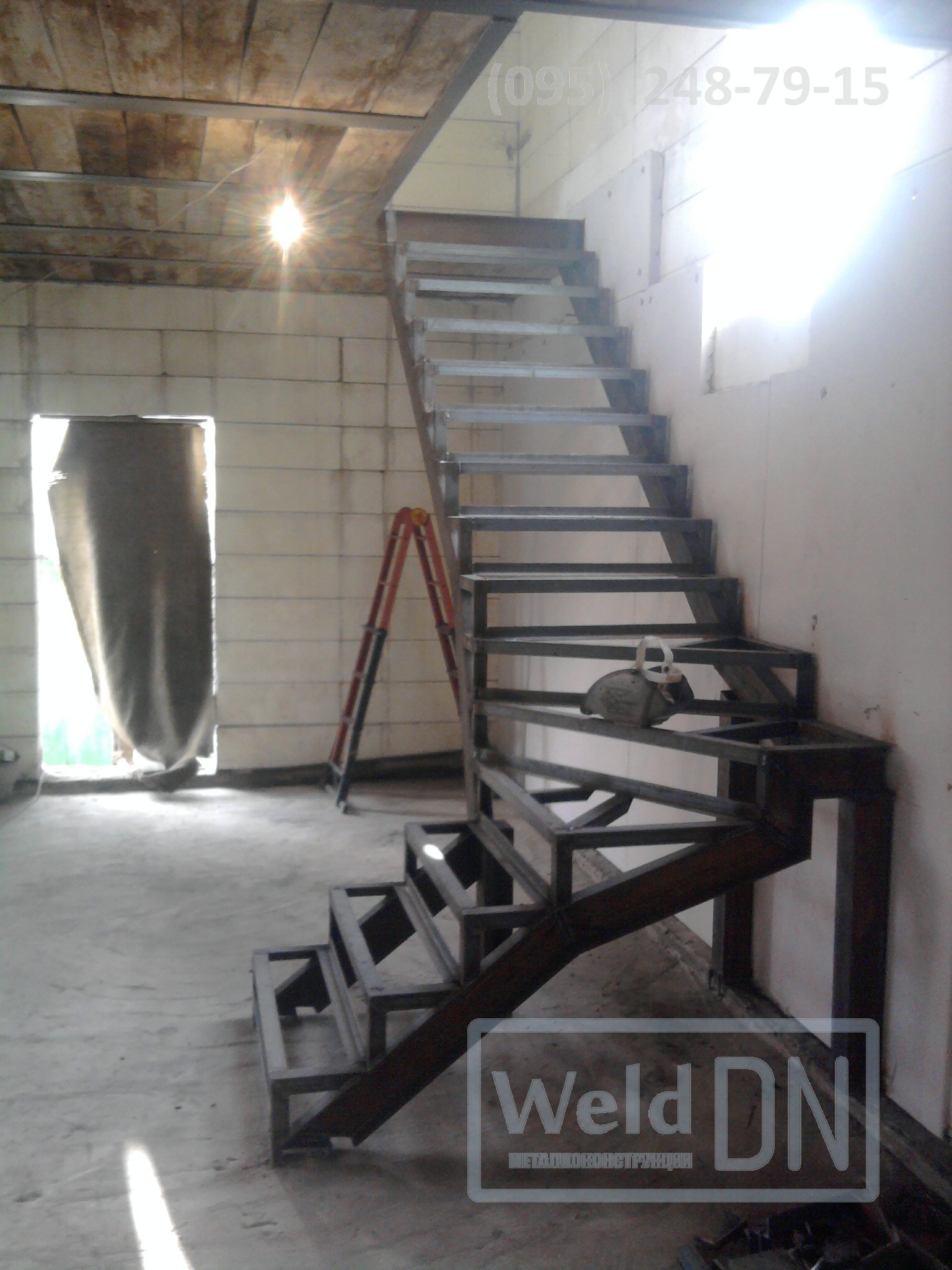

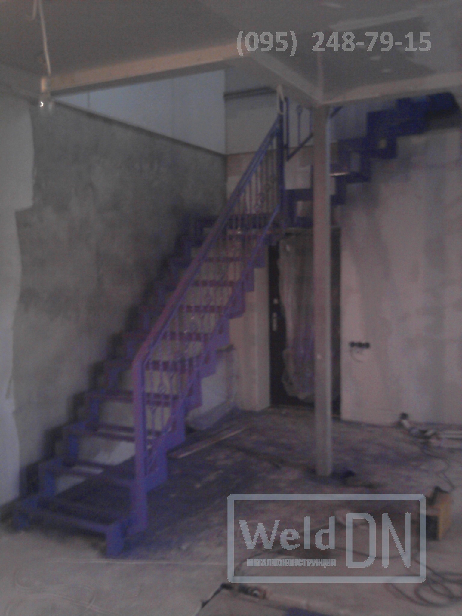

Красный партизан Опубліковано: 26 червня 2013 Автор Поділитись Опубліковано: 26 червня 2013 Ни на каких "цыпочках" Заказчик не скачет вполне получилась удобная лестница! Заказчикам всегда рекомендую оптимально возможные параметры! А я вот совсем старенький скоро буду, с битой палочкой по этажам ползать, 19 см высоты не комильфо для старого человека, ИМХО. Посилання на коментар Поділитися на інших сайтах More sharing options...
Welddn Опубліковано: 26 червня 2013 Поділитись Опубліковано: 26 червня 2013 А я вот совсем старенький скоро буду, с битой палочкой по этажам ползать, 19 см высоты не комильфо для старого человека, ИМХО. Повторяю : Лестница делалась в существующий проем параметры которого изменить было невозможно и был уже утвержденный чужой проект лестницы!!! Хотя если бы вместо площадки были бы забежные высота ступени была бы чуть меньше!!! Посилання на коментар Поділитися на інших сайтах More sharing options...
Красный партизан Опубліковано: 27 червня 2013 Автор Поділитись Опубліковано: 27 червня 2013 Повторяю : Лестница делалась в существующий проем параметры которого изменить было невозможно и был уже утвержденный чужой проект лестницы!!! Хотя если бы вместо площадки были бы забежные высота ступени была бы чуть меньше!!! Главное, что Заказчику нравится! Посилання на коментар Поділитися на інших сайтах More sharing options...

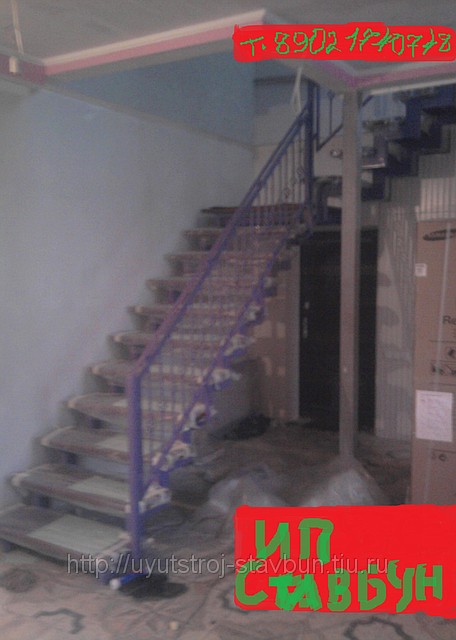

Welddn Опубліковано: 7 липня 2013 Поділитись Опубліковано: 7 липня 2013 Мы очень часто находим в объявлениях и на сторонних сайтах фотографии своих работ , выполненных в нашей WeldDN мастерской. Нам импонирует , что наши работы нравятся не только нашим заказчикам , но и конкурентам, к сожалению не всегда добросовестным, не считающих нужным указывать авторство. Наши фото выполненных нами работ на посторонних сайтах: (ссылка устарела) и lestnica.7910.org/product_info.php/products_id/469 и ryazan.tiu.ru/p13346015-metallokarkas-lestnitsy-poluvint.html Будьте внимательны при выборе Исполнителя работ!!! Подробнее здесь weld-dn.ucoz.ua/index/welder/0-17 Посилання на коментар Поділитися на інших сайтах More sharing options...
Welddn Опубліковано: 7 липня 2013 Поділитись Опубліковано: 7 липня 2013 Доброе утро. Проект моей лестницы изображен на стена возле лестницы)) Так что у нас все очень просто... Доброе! "Пещерные рисунки расчета лестниц по стене:)" мне очень часто приходится наблюдать по первому приезду на объекты Заказчиков... Интересно, что и где рисуют такие "сПЕЦЫ", если в месте расположения марша лестницы стены нет??? Посилання на коментар Поділитися на інших сайтах More sharing options...

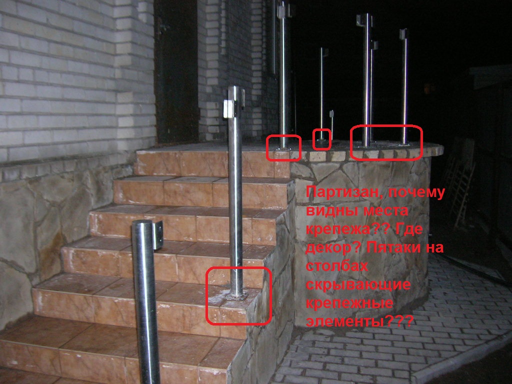

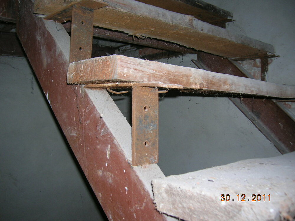

Welddn Опубліковано: 9 липня 2013 Поділитись Опубліковано: 9 липня 2013 (змінено) Добавлю вам немного рекламы раз уж мы заговорили о ваших личных работах!!! Почему у вас нет декоративных заглушек, точнее накладок, скрывающих крепеж на стойках для перил(фото прилагается)??? Или вы ПРОЕКТИРУЯ и воспользовавшись человеческим МОЗГОМ, обладающим ЗНАНИЯМИ и НАВЫКАМИ и с помощью инструментов (карандаш, тушь, средства специализированного программного обеспечения.... и что там у вас еще) имели косвенное к этому(на фото) отношение :lol: ТОЛЬКО НЕ ГОВОРИТЕ, ЧТО КАРАНДАШИК СЛОМАЛСЯ Интересно ваше, как "Изготовителя и Заказчика в одном лице", мнение о вашей работе(на фото) P.S. Партизан, вы в чужом глазу (работе) пытаетесь найти соринку безуспешно, а в своем глазу не видите бревна!!! "Ничего личного, только бизнес" (из фильма "Крестный отец") Змінено 9 липня 2013 користувачем Welddn Посилання на коментар Поділитися на інших сайтах More sharing options...

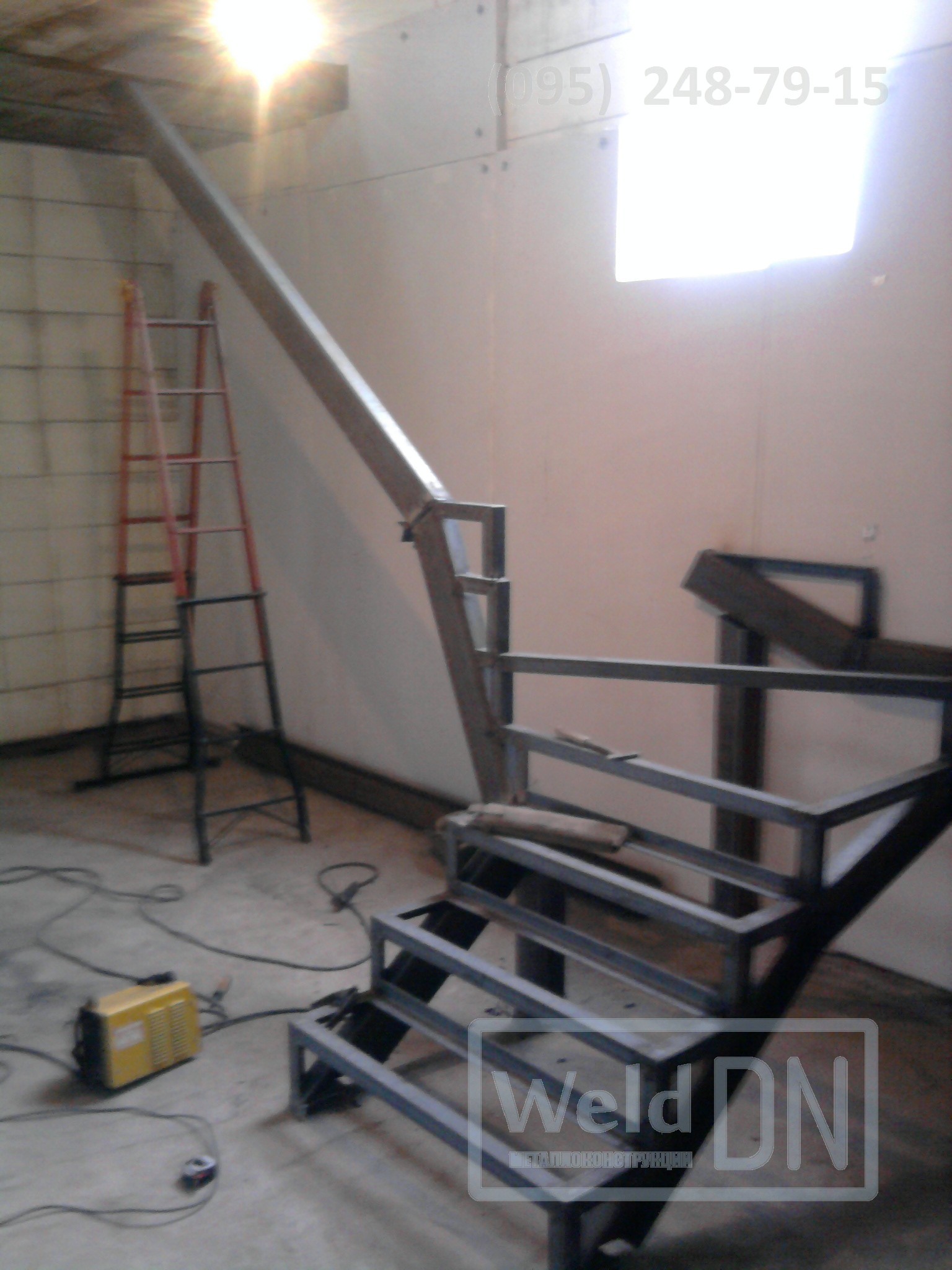

boss_maxx Опубліковано: 9 липня 2013 Поділитись Опубліковано: 9 липня 2013 Для Красного партизаа.Лесницу с металической основой себе делал сам.Может немного не по феньшую но ходить можно.Что я хочу Вам предложить.Так как лесницы сейчас делают немного облегченные то я советую немного исправить вашу лесницу так.Болгаркой обрезать те полосы которые приварены к швелеру.Потом расчитать ступени по новому.-как будут получатся.И с уголка 35-45 сварить новые крепления под ступени которые есть в продаже.И зделать без подступеней так лесница будет выглядеть более изящно.Но если хотите сделать кладовку то нужно зашивать все. Материали есть разные хоть фанерой хоть гипсокартоном.Даже можно вагонкой.Удачи. 1 Посилання на коментар Поділитися на інших сайтах More sharing options...
Welddn Опубліковано: 9 липня 2013 Поділитись Опубліковано: 9 липня 2013 Думаю это не один "косяк" по лестнице Партизана... Понятно, что ее изготовителям, было проще и дешевле использовать полосу... и то что сделано, видно по фото, сделано неаккуратно и на скорую руку... обшить деревом конечно можно все, даже то что есть, но я больше чем уверен, что на той лестнице Партизана еще есть "косяки" о которых он даже не догадывается... Жаль, что нет фото всей лестницы, а лишь фрагмент... Посилання на коментар Поділитися на інших сайтах More sharing options...
boss_maxx Опубліковано: 10 липня 2013 Поділитись Опубліковано: 10 липня 2013 Переделывать после других -большой геморой.Поетому приходящие мастера не могут на етой переделке заработать.А вот косяков вылазит много.Да и хотелка у заказчика такая что бы из г--на зделать пулю.К сожалению так не выходит.И начинается обхаивание практически всех приходящих мастеров.Давит жаба о уплаченых деньгах и соответственно потраченого времени на изготовление лесницы которая не совсем для современного дома.В подсобном помещении может и прошла бы.Может проще все начать с 0 денег уже не вернуть.Обрезать все по сварке и прикупив недостающего материала сделать так как желает заказчик. Но на исправление уйдут одни деньги а постройка нового совсем другие.Но оно того стоит если есть деньги.А на нет то и суда нет.Удачи в решении вопроса. Посилання на коментар Поділитися на інших сайтах More sharing options...
