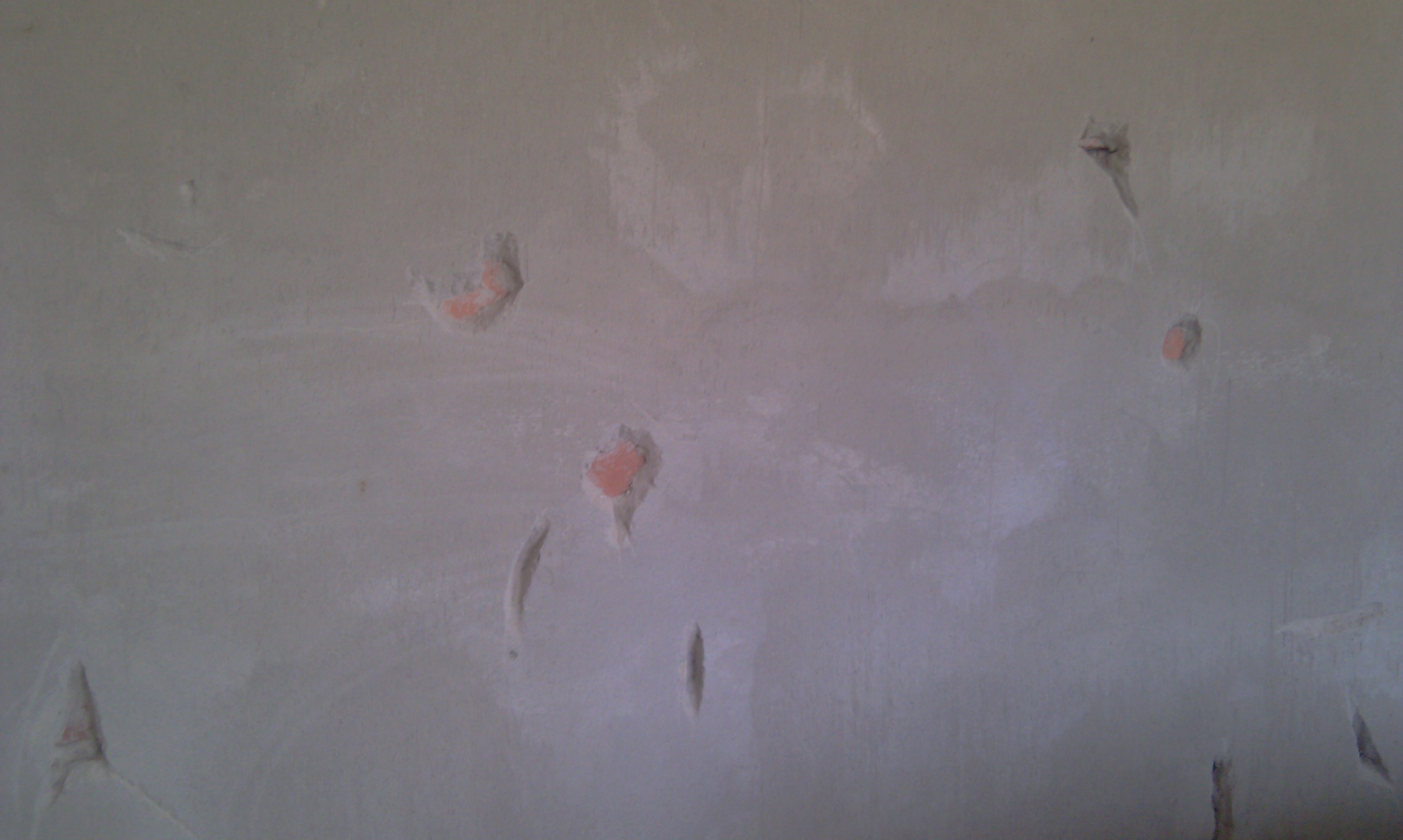

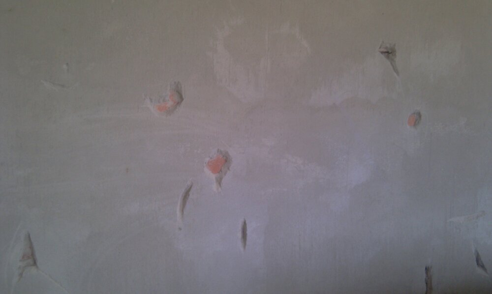

M_Sergey Опубліковано: 12 травня 2013 Поділитись Опубліковано: 12 травня 2013 Добрый вечер. долго думал, создавать или не создавать эту тему, но таки напишу. Заказал я намедни у госпожи Добровольской штукатурный раствор. 6 кубов, доставка миксером. 26.04.13 г. ко мне на стройку приехал миксер и начал сливать раствор в заранее приготовленную емкость для 6 кубов раствора. Емкость оказалась великовата, место в емкости осталось с запасом. Подходит ко мне бригадир штукатуров и так аккуратненько говорит, что с размерами емкости они ошибиться не могли. Я прошу водителя миксера подождать минутку что бы перемерить емкость рулеткой. Так и есть, емкость сделана точно. Получается, что раствора маловато. Звоню госпоже Добровольской, так мол и так, неувязочка, мин 0.5 куба не хватает. После непродолжительных переговоров приходим к согласию, что водитель мне деньги за 0,5 куба возвращает (я с ним рассчитался еще до выгрузки раствора). До майских праздников штукатуры выработали куба 4 раствора и в работе случился перерыв. Вчера ребята приехали на работу после праздников. Я вернулся домой тоже вчера вечером и сегодня приехал к себе на стройку. Встретили меня расстроенные штукатуры. На вопрос, что случилось они мне отвечают - штукатурка мол потрескалась и осыпается. Я звоню госпоже Добровольской, представляюсь. В ответ слышу вопрос - вы хотите что бы я Вам вернула еще какие-то деньги? Я на секунду замешкался, затем сказал, что нет, но похоже проблема с Вашим раствором, не могли бы Вы подъехать. В ответ в достаточно грубой форме мне было сказано, что никто никуда подъезжать не будет и это моя проблема. Ах да, было предложено вызывать заводскую лабораторию. Вот такая вот история. Нет у меня на сегодняшний день документального подтверждения, поэтому и нет категоричных высказываний. Пока только фактаж событий. Посилання на коментар Поділитися на інших сайтах More sharing options...

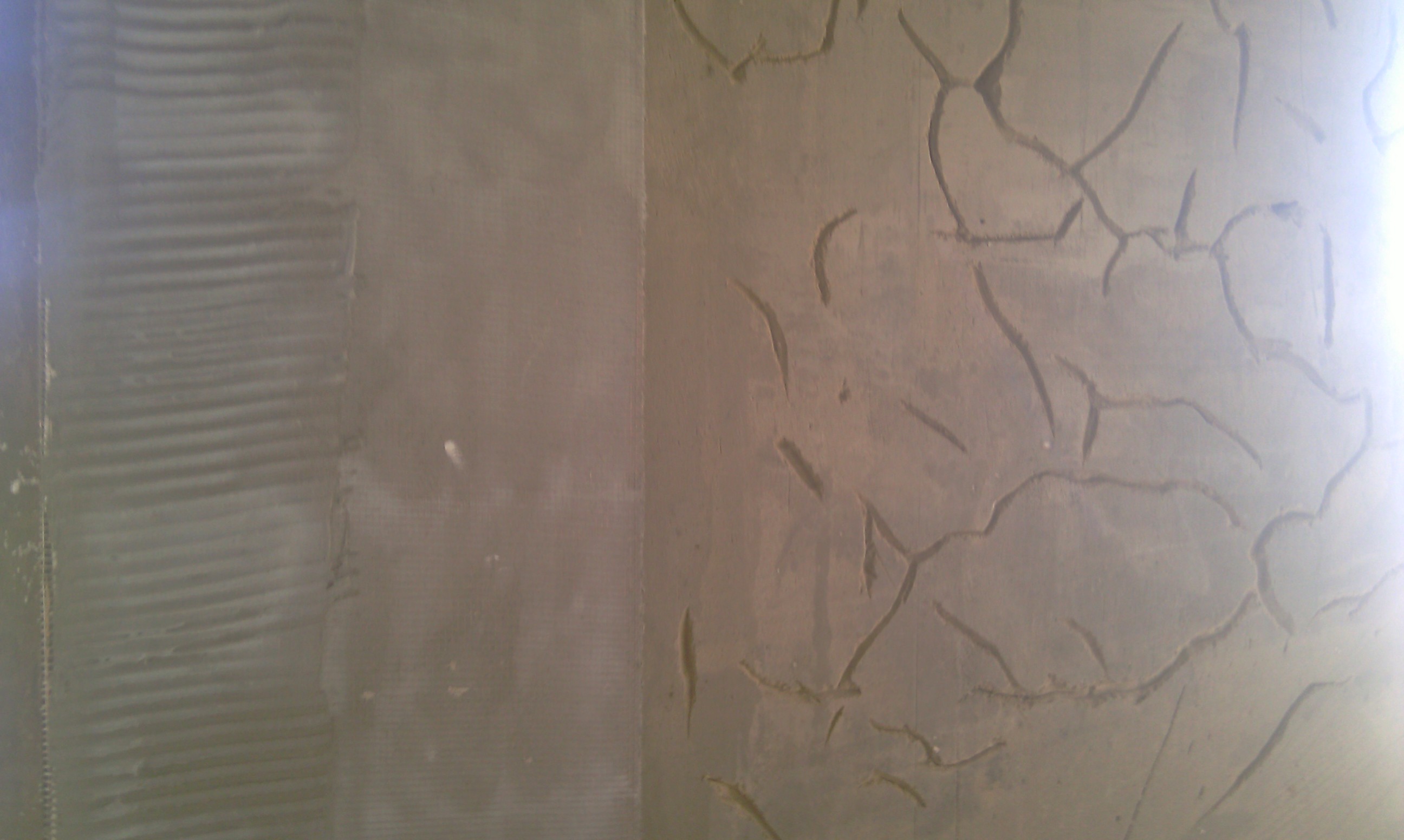

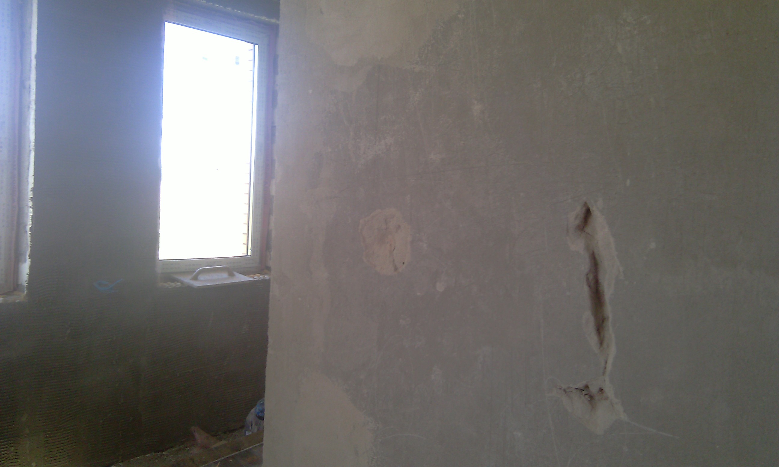

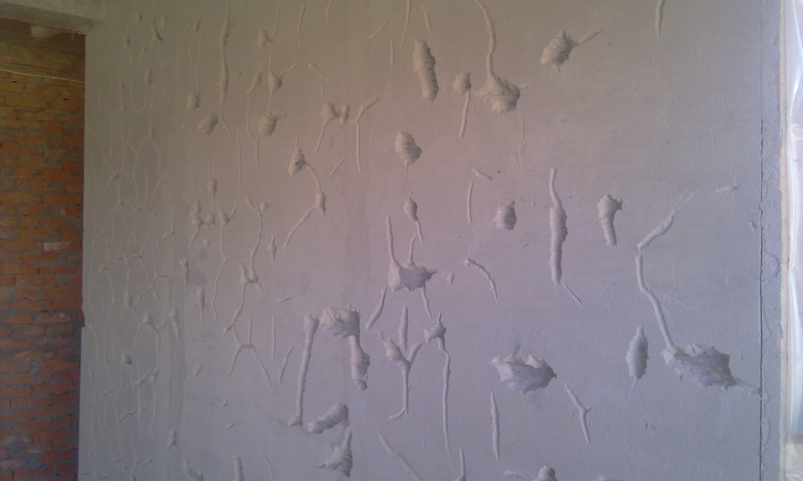

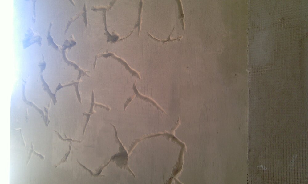

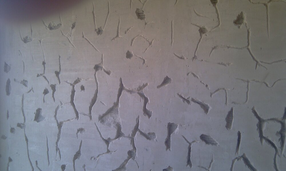

M_Sergey Опубліковано: 12 травня 2013 Автор Поділитись Опубліковано: 12 травня 2013 Вот собственно несколько фото. Штукатурка после высыхания растирается пальцами. Кто может подсказать как исправить эту штукатурку или ее нужно сбивать и штукатурить по-новой? Посилання на коментар Поділитися на інших сайтах More sharing options...
plitochnik Опубліковано: 12 травня 2013 Поділитись Опубліковано: 12 травня 2013 похоже на недогашенную известь Посилання на коментар Поділитися на інших сайтах More sharing options...

Gothia Опубліковано: 13 травня 2013 Поділитись Опубліковано: 13 травня 2013 А какова толщина штукатурки и во сколько слоёв происходила штукатурка? Если у вас бойцы накидали 3-4 см сразу же в один слой то появление трещин не вызывает удивления. Добавлено через 2 минуты штукатурный раствор Не существует такого раствора. На штукатурку можно купить известковый раствор и добавлять в него цемент в результате получая цементно-известковый либо вам могли привезти готовую ЦИ смесь. Как записано в накладной? Посилання на коментар Поділитися на інших сайтах More sharing options...

Gothia Опубліковано: 13 травня 2013 Поділитись Опубліковано: 13 травня 2013 Автору: строители полностью соблюдали технологию? Классическая технология штукатурки стен (цементно-песчаная смесь). Классическая технология оштукатуривания состоит из трех этапов: обрызга, грунта и накрывки. Обрызг – это первый слой штукатурного покрытия толщиной от 5 до 9 мм (5 мм по каменным, бетонным и кирпичным стенам, 9 мм при оштукатуривание по сетке), замешанного до сметанообразной консистенции. Грунт – это второй слой штукатурного покрытия, раствор для которого замешивают до тестообразной консистенции. Его наносят в один, два или более приемов, до полного устранения неровности поверхности. За один прием наносят штукатурный раствор толщиной не более 10 мм. Накрывка – это третий слой штукатурного покрытия толщиной 2-4 мм, замешанного до сметанообразной консистенции. Каждый последующий слой наносится только после схватывания предыдущего. Если слой уже высох, то его следует смочить водой. Первый штукатурный слой, обрызг, наносят только путем набрасывания раствора на поверхность, используя сокол и кельму (мастерок). На сокол кладут необходимое количество штукатурного раствора, используя кельму. Для этого сокол одним концом опирают на емкость с раствором, второй конец поднимают под углом 25-30° над емкостью и быстро набирают раствор (2-4 л.) При нанесении раствора на стену сокол должен быть наклонен к стене. Раствор с сокола набирают правым ребром или концом мастерка и набрасывают его на поверхность. Раствор наносится на разных уровнях, справа налево и слева направо. Этот процесс достаточно сложный и требует тренировки. После нанесения штукатурного раствора поверхность не разравнивают. Грунт можно набрасывать или намазывать. Намазывают штукатурку при помощи сокола или полутерка. На сокол набирают раствор и приставляют его к стене так, чтобы верхний край сокола отставал от поверхности на 50-100 мм, а нижний был прижат к поверхности на толщину наносимого слоя при помощи конца мастерка. По мере продвижения сокола раствор намазывается на поверхность, а приподнятый край щита прижимается к ней. При намазывании раствора полутерком на него накладывают раствор грядкой, приставляют его к стене и ведут по ней снизу вверх. Ширина полотна полутерка должна быть 120-200 мм, чтобы на нем можно было удержать больше раствора. После нанесения слоя поверхность необходимо разровнять при помощи полутерка. Грунт может наноситься несколькими слоями. Количество слоев зависит от требуемой толщины штукатурного слоя и от толщины маяков. Последний слой грунта выравнивается правилом, передвигая его резкими зигзагообразными движениями снизу вверх. Повторить разравнивание правилом необходимо несколько раз, тщательно замазывая впадины, до получения ровной шероховатой поверхности. Штукатурный слой должен располагаться на одном уровне с выступающими частями маяков. Накрывку наносят на поверхность путем намазывания. Затем необходимо осторожно разровнять ее полутерком или правилом, двигая инструмент снизу вверх по волнообразной траектории. Оштукатуренная стена имеет шероховатую поверхность и служит основой для последующего шпатлевания. Шпатлевка предназначена для устранения небольших перепадов на стене (1-5 мм). Благодаря использованию в ней наполнителя мелкой фракции, готовая поверхность получается гладкой и легко шлифуется при помощи наждачной бумаги. Процесс приготовления и нанесения шпаклевки не отличается от процесса приготовления и нанесения штукатурной смеси. При этом установка маяков на стену не требуется. Для подготовки поверхности под окраску необходимо дополнительно покрыть стены тонким слоем (1-2 мм) финишной шпатлевки. На этом этапе выравнивание стен закончено, всё готово для последующих отделояных работ (окраски, оклейки обоями, облицовки плиткой и т. д.). Почему спрашиваю, часто вижу как все три этапа производят сразу же. И сразу затирают. Потом бухтит и трескается штукатурка. Причём, на любом растворе. Посилання на коментар Поділитися на інших сайтах More sharing options...
Starper Опубліковано: 13 травня 2013 Поділитись Опубліковано: 13 травня 2013 Вот собственно несколько фото. Штукатурка после высыхания растирается пальцами. Кто может подсказать... Никогда не видел такого Как по мне - нарушена технология: -нет набрызга -может быть - пересушены стены, нужно было полить -толстый слой. Пытались затянуть за один раз. -может быть - "перегоревший" раствор, либо "омоложеный" Штукатурный раствор нужно "чувствовать" и уметь готовить из заводского известкового. Если у штукатуров нету чуйки "на раствор" - гнать в шею. Штукатурку сбить. (с Добровольской не знаком и никогда ничего у неё не заказывал) 1 Посилання на коментар Поділитися на інших сайтах More sharing options...

M_Sergey Опубліковано: 13 травня 2013 Автор Поділитись Опубліковано: 13 травня 2013 Сегодня был представитель заводской лаборатории. Устный вывод - да, раствор плохой. Будем разбираться, поднимем протоколы на эту партию и отследим трек миксера. Завтра буду продолжать заниматься этим вопросом и оформлять необходимые бумаги. Теперь несколько слов о госпоже Добровольской. СПД Добровольская является подрядчиком по перевозкам завода Ковальская. Т.е. предоставляет транспорт. За эти услуги завод денег не платит, а отгружает продукцию по зачету с определенными скидками. Но этот же транспорт может втихую залить бодягу за копейки с любого узла, предварительно слив заказ еще одному заказчику. Отсюда может возникнуть и нехватка 0,5 куба раствора. Но, в моем случае штукатурный раствор принимался в подготовленную емкость с известными геометрическими размерами. Эти размеры были повторно измерены в присутствии водителя миксера и заплачено за фактически привезенный раствор. Именно поэтому водитель и не возражал против неоплаты 0,5 куба, как впрочем не возражала и госпожа Добровальская. Так что "возили шесть кубов а получили оплату за пять с половиной" думаю обсуждать смысла нет. А вот теперь об отношении госпожи Добровольской к своим заказчикам: после общения с представителем лаборатории завода я ей позвонил, предложил поискать компромиссное решение, и напомнил о том, что водитель миксера забыл мне отдать документ о подтверждении оплаты. Предложение о компромиссе было сведено к обращению в суд, а в документе, подтверждающем оплату, мне было отказано прямо. Это навело меня на очень не хорошие мысли. А не было ли предварительного умысла у госпожи Добровольской. Теперь буду вынужден искать еще и на этот вопрос ответ. Но сам точно не справлюсь, а буду просить о помощи компетентные органы. Тут каждый читающий делает свои выводы. Но, например бетон набирает свою прочность через три недели, и залив фундамент за это время можно выгнать первый этаж. И если не быть уверенным в бетоне, можно понести значительные финансовые потери. Добавлено через 5 минут А где объект расположен?Хотелось бы лично посмотреть,т.к. много лет беру именно у них и проблем никогда не было.Так же сомневаюсь в Ваших штукатурах,некачественный раствор видно сразу же при первом замесе и набросе.Именно у Ковальской обычно много извести,поэтому я добавляю 2 лопаты песка и лопату цемента. Объект в Новых Петровцах. Можете подъехать в любое удобное время. Более того, ели Вы сможете меня проконсультировать как быть дальше, готов оплатить консультацию. Добавлено через 4 минуты имхо - оч правильное решение Вот Вы, когда покупаете испорченный товар в магазине, обращаетесь на завод-изготовитель или в магазин? В данном случае я конечный покупатель. Строю дом для себя хоз. способом. Почему я должен обращаться на завод-изготовитель, а не продавец? Может я чего-то не понимаю? 4 Посилання на коментар Поділитися на інших сайтах More sharing options...

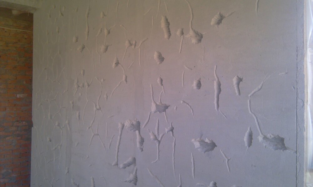

Gothia Опубліковано: 13 травня 2013 Поділитись Опубліковано: 13 травня 2013 Но сейчас стены ровные,слои минимальные, вы видели фоторафии топистартера? там тонкие слои? ровные стены? Посилання на коментар Поділитися на інших сайтах More sharing options...

Бонис Опубліковано: 13 травня 2013 Поділитись Опубліковано: 13 травня 2013 похоже на недогашенную известьНедогашеная известь, мне кажется, себя ведет не так, она пухкает. Не сталкивался, просто слышал. Здесь расшитые трещины, да и читай: штукатурка мол потрескалась растирается пальцами Мне кажется, чистый известковый раствор будет растираться пальцами. Если в него набухать извести, чтоб перчатки разъедало, тогда что-то и скрепит. Когда я делал штукатурку, хоть я и не такой мегамастер, как Вася, гектарами не делал, то известковая штукатурка с БРУ (бетонно-растворного узла) меня не устраивала, я добавлял в нее еще много песка, а цемента - по назначению (под малярку один к шести где-то, либо просто чтобы раствор немного окрасился в серый цвет). С БРУ известковый раствор идет очень "жирный", даже на двух сантиметрах толщины трещит. Чистый известковый раствор, на мой взгляд, непригоден для современной отделки, т.к. слаб сам по себе. Я жил в кирпичном доме с известковой штукатуркой - накрывочный слой сковырнешь и посыпалось. Цементика туда нужно хотя бы до небольшого изменения цвета и песка для жесткости, чтобы не так трещала. Т.е. надо делать сложный раствор, где известковый будет играть роль пластификатора и не больше. Мурзилка по штукатурке гласит, что по технологии известковый наносится толщиной до 7 мм :D. Так что любой штукатур у нас нарушает технологию. Есть нарушение - что ж Вы хотите? В паспорте на раствор указано, что его пригодность составляет 10 часов, а уважаемый заказчик пишет, что с ним работали несколько дней не спорю, может по нормам и так, но во все времена известковый был самым долгоиграющим и по полгода мог лежать , лишь бы не засох камнем, а подгустеть до состояния глины мог вполне и был пригоден. Потом наковырял, разбодяжил и вперед. Можете разъяснить, очень интересно? Почему пригодность изветскового 10 часов? Посилання на коментар Поділитися на інших сайтах More sharing options...
plitochnik Опубліковано: 13 травня 2013 Поділитись Опубліковано: 13 травня 2013 Недогашеная известь, мне кажется, себя ведет не так, она пухкает. Не сталкивался, просто слышал. Здесь расшитые трещины, да и читай:На фото характерные ямки от "дутиков", а присущие ци штукатурке трещины, начали расшивать уже с переляку. Да и в лаборатории сказали - плохой раствор. Пусть тс спросит у них, что значит плохой, нам ведь интересно... Посилання на коментар Поділитися на інших сайтах More sharing options...
архітектор Опубліковано: 13 травня 2013 Поділитись Опубліковано: 13 травня 2013 Есть нарушение - что ж Вы хотите? Думаю, что проблема в отсутствии опыта организации штукатурных работ (обращаюсь к автору темы - почему именно такой способ штукатурки был выбран, почему таким раствором, как Вы выбрали штукатуров, насколько они профессиональны?), и желании обязательно найти крайнего и додавить его санкциями. В таких случаях важно понимать - зачем это делать? Поможет ли это общему делу? Кто рекомендовал именно такую штукатурку? Кто отвечал за производство работ? Кто оценивал фронт работ до начала штукатурки? Почему в случае проблем, связанных с управлением строительством, виноватым назначают перевозчика стройматериалов и публично, до вынесения каких-либо решений независимой экспертной организацией многократно муссируют тему. Так же можно и вообще всех замарать и не останется с кем работать. 1 Посилання на коментар Поділитися на інших сайтах More sharing options...
Бонис Опубліковано: 13 травня 2013 Поділитись Опубліковано: 13 травня 2013 ямки от "дутиков" В общем все виноваты. Дутики от недогашеной извести, а трещины от штукатуров. Ничья. Посилання на коментар Поділитися на інших сайтах More sharing options...
