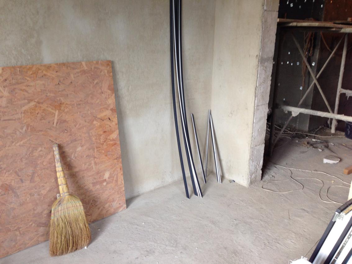

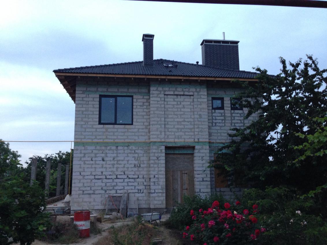

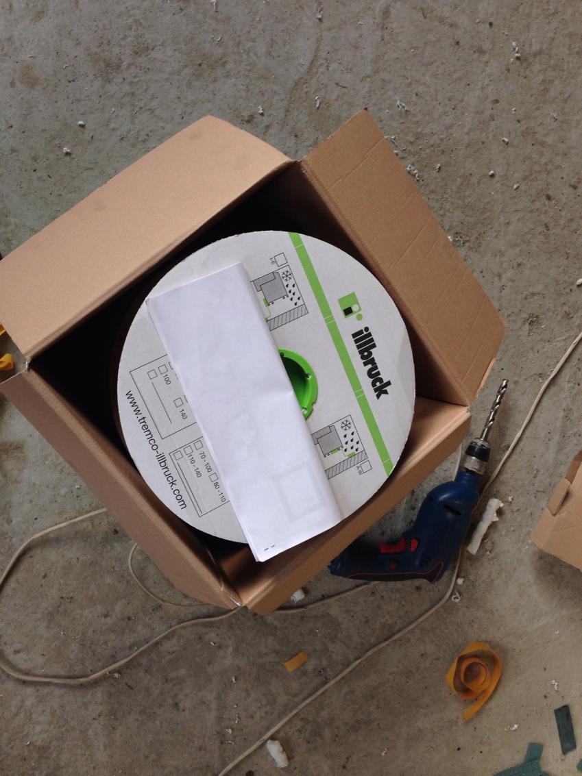

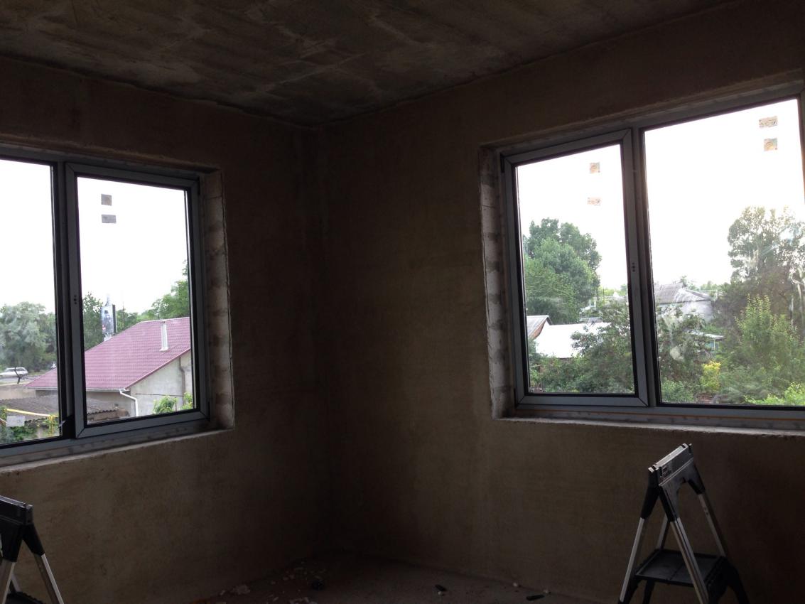

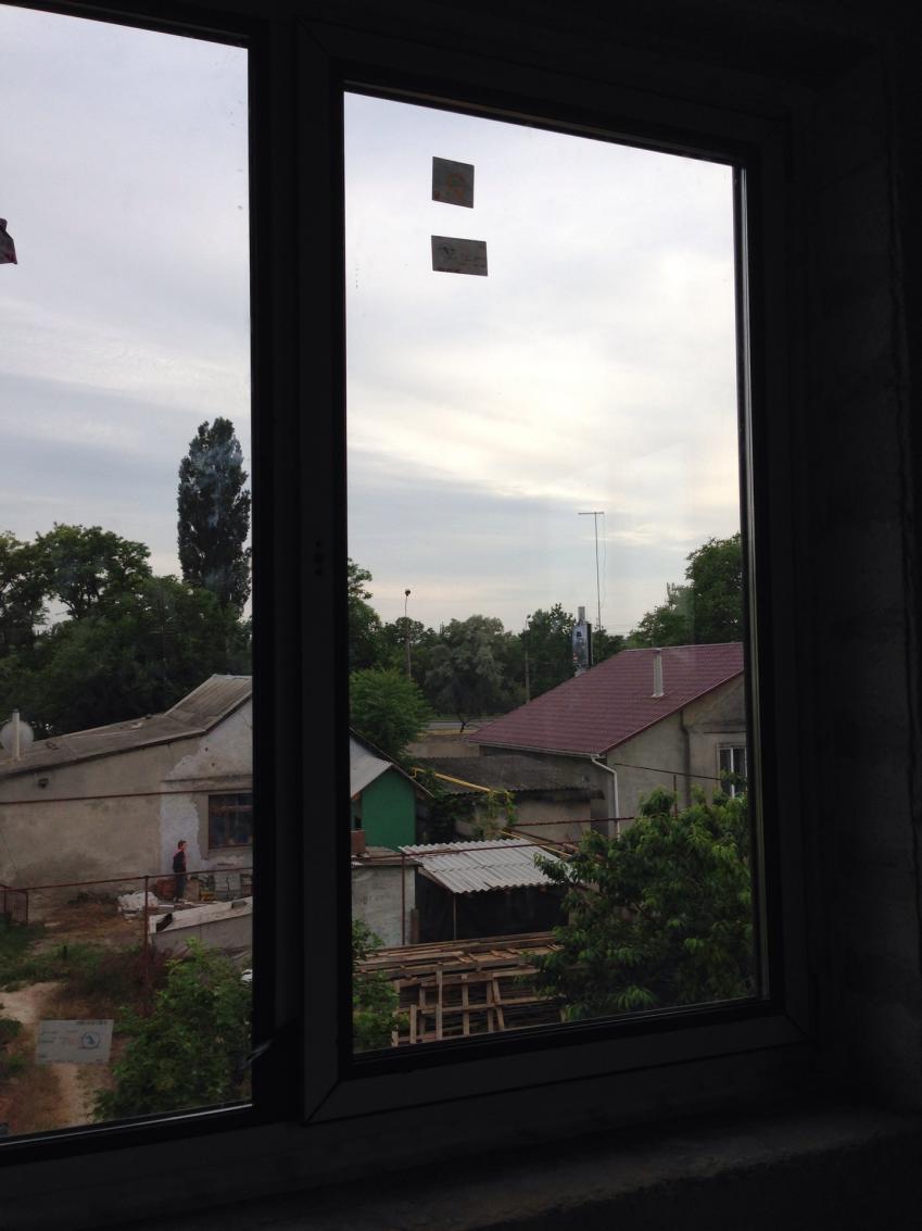

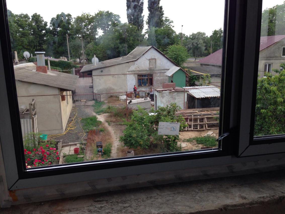

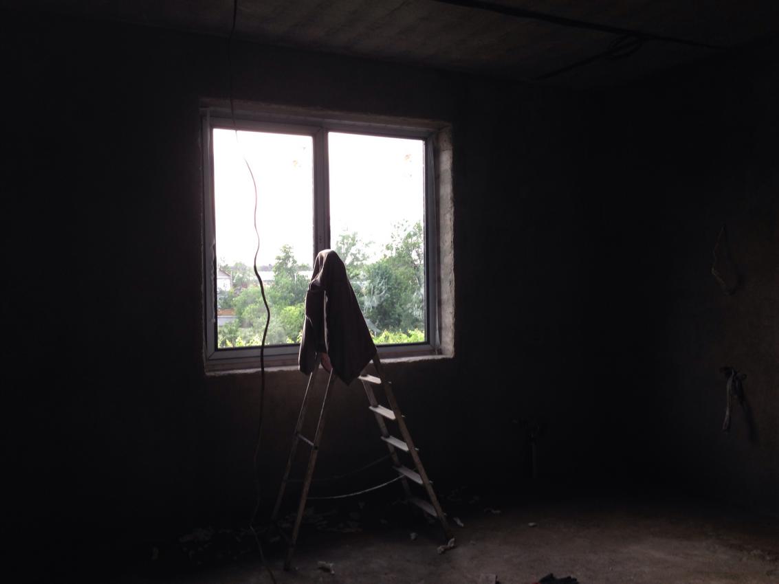

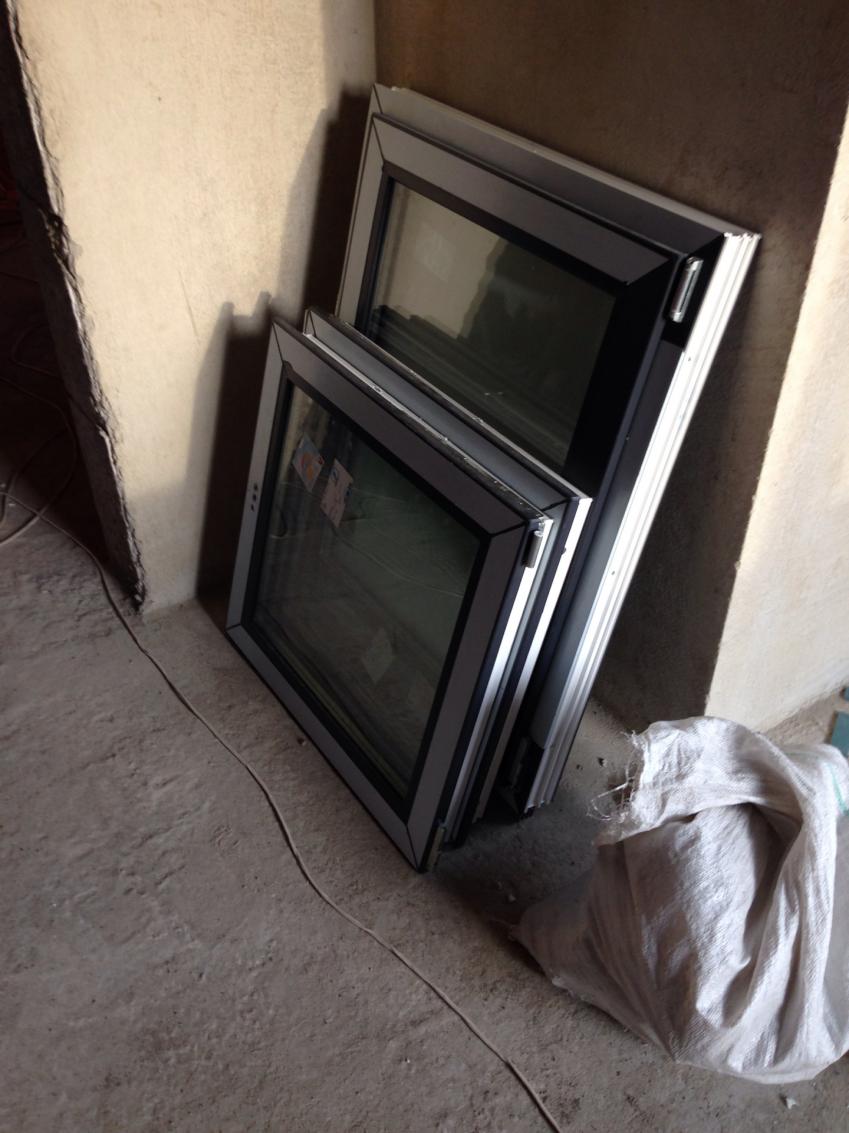

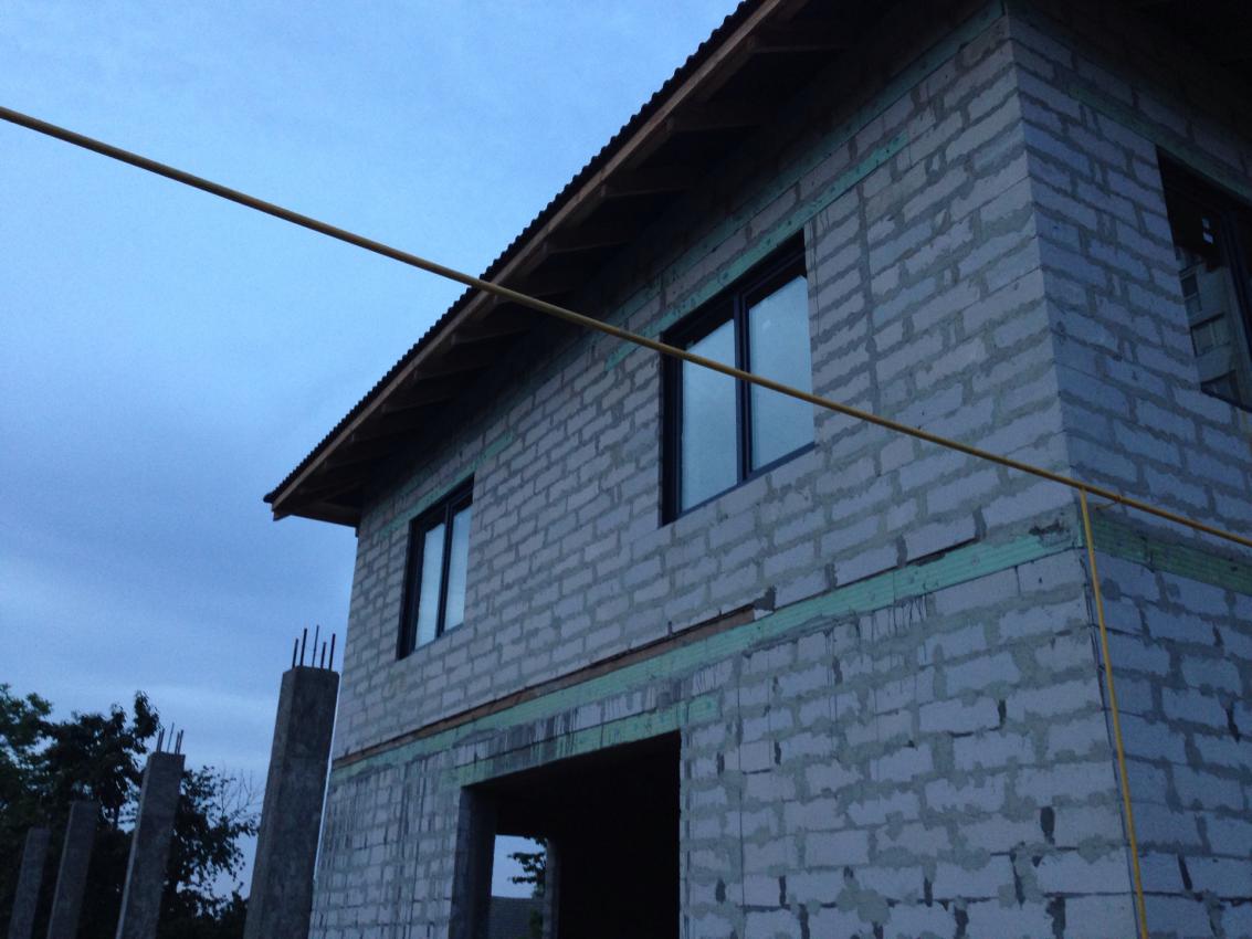

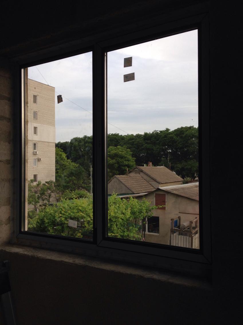

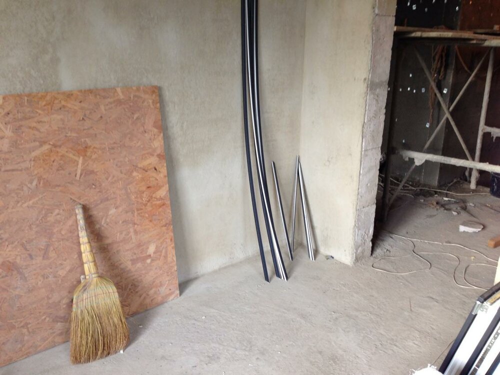

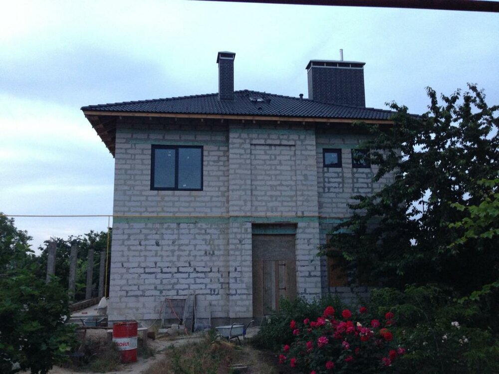

Шаркер Опубліковано: 26 червня 2015 Автор Поділитись Опубліковано: 26 червня 2015 Шаркер здравствуйте! Вы по моему так и не отписались про окна. Если Вам не трудно, прервите интригу. Здравствуйте! отвечаю не много с опозданием, не успеваю. В моей семье произошло расширение численности + начался новый строительный сезон, поэтому - читаю, пишу... а выложить фото, рассказать - увы нет времени. И так окна: По окнам рассматривали сначала - деревянные, потом решили - смысл, через 2-3 года надо их опять красить, обрабатывать и т.п. (мое субъективное мнение), решили - тогда алюминий - и тут интересно получается, а в городе кто умеет делать - всего 2-3 компании, и при общении с ними - пропадает желание не то что денег потратить на алюминий, а и вообще к ним звонить. В Одессе, известна организация "Моримото", но - или совсем "прошенные ребята" или плохо идут дела и качественный персонал не нанимают и не обучают. Звонили им, общались, встречались - качество даже предпродажной подготовки на 2-- (два с двумя минусами). Доверия как к Исполнителю заказа не возникло. При чем что площадь остекления у меня около 50 кв.м., из которых 2 портала 1 - 3х3,8 и 3х2,2. для тех кто понимает, понятно - что заказ стоит денег. Тем более мои хотелки были цвет- не стандартный соответственно это удорожание. Вообщем после 2-х месяцев периодического перезванивания Моримото мы не рассматривали. Вторым кандидатом стал тоже известный в Одессе, производитель окон - "Новикон". Правда тут уже металло-пластик, и практически 2 недели мы потратили на общение с ними. Приятные люди, наверно даже грамотные, но ориентированы только на массовый продукт - окна для 9-ти этажек и окна для "хрущевок". Я не имею против ничего ни против первых ни против вторых, но ... мне они не смогли ничего предложить из не массового серийного варианта, суперэконом класса. дальше были варианты в др.городах, потом опять поиски по Одессе, поиски внутри себя что же мы хотим, в конечном итоге решили что окна будут пвх, а порталы - алюминий. Начали опять искать. Окна решили что будут "графит", ламинация двусторонняя, со стеклопакетом 4i-14Arg-4-14Arg-i4. Это уже факт, хотели другой вариант, но путем переговоров уже с Исполнителем заказа, сделали коррекцию, порталы алюминиевые вышли с др.пакетом - 8esg-18Arg-i6esg. Профиль окон пвх - "Тракал", фурнитура "Масо". Профиль порталов "Рейнеяртц". Поставщиком и исполнителем заказа окон и порталов стал Александр, компания "Ко и Ко". С Александром, познакомились на моменте уже "подкованности" и состоянии пути поиска исполнителя. Решающим шагом для общения, послужил - мониторинг общения "оконщиков" на Одесском форуме и на "Строим дом". Мы месяца 3-и, мониторили - общение, "гОвносрачи" специалистов, и смотрели кто, о чем пишет, как пишет, ... и для себя выбрали, что с Александром будем общаться. Встретились, подкупил сразу профессиональный подход в консультировании, при чем что к тому времени мы уже думали, что сами легко сделаем окна и порталы. Нас очень качественно проконсультировали и мы сделали заказ. С окнами вообще все получилось очень быстро и раньше чем на неделю, устанавливали способом "евромонтаж", не буду останавливаться масса инфо в сети. С порталами получилось не много дольше, и с "возникшим форс мажором", но ... очень порадовало. что в нестандартной ситуации Александр повел себя адекватно, по-мужски, неся в полном объеме все взятые обязательства ... и порталы были установлены. Итого: Окна из Пвх установлены -нареканий нет. Порталы алюминиевые установлены - нареканий нет. Рекомендую оконщиков "Ко и Ко", и Александра - директора и владельца компании. 6 Посилання на коментар Поділитися на інших сайтах More sharing options...
Шаркер Опубліковано: 26 червня 2015 Автор Поділитись Опубліковано: 26 червня 2015 Это часть фото, этап монтажа. 8 Посилання на коментар Поділитися на інших сайтах More sharing options...
