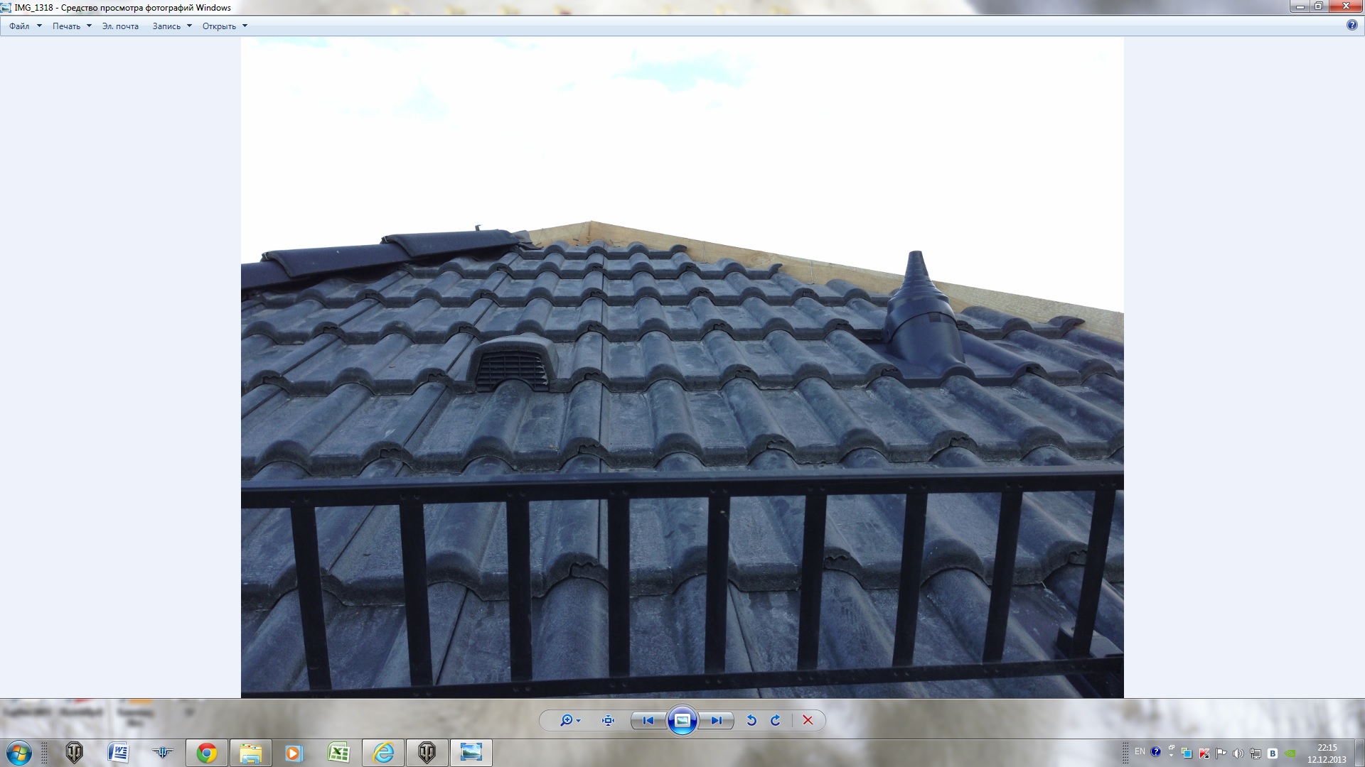

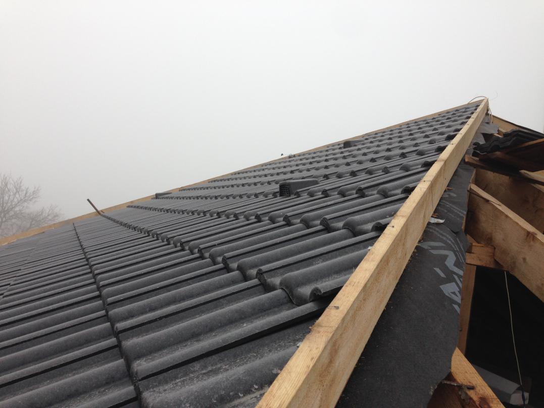

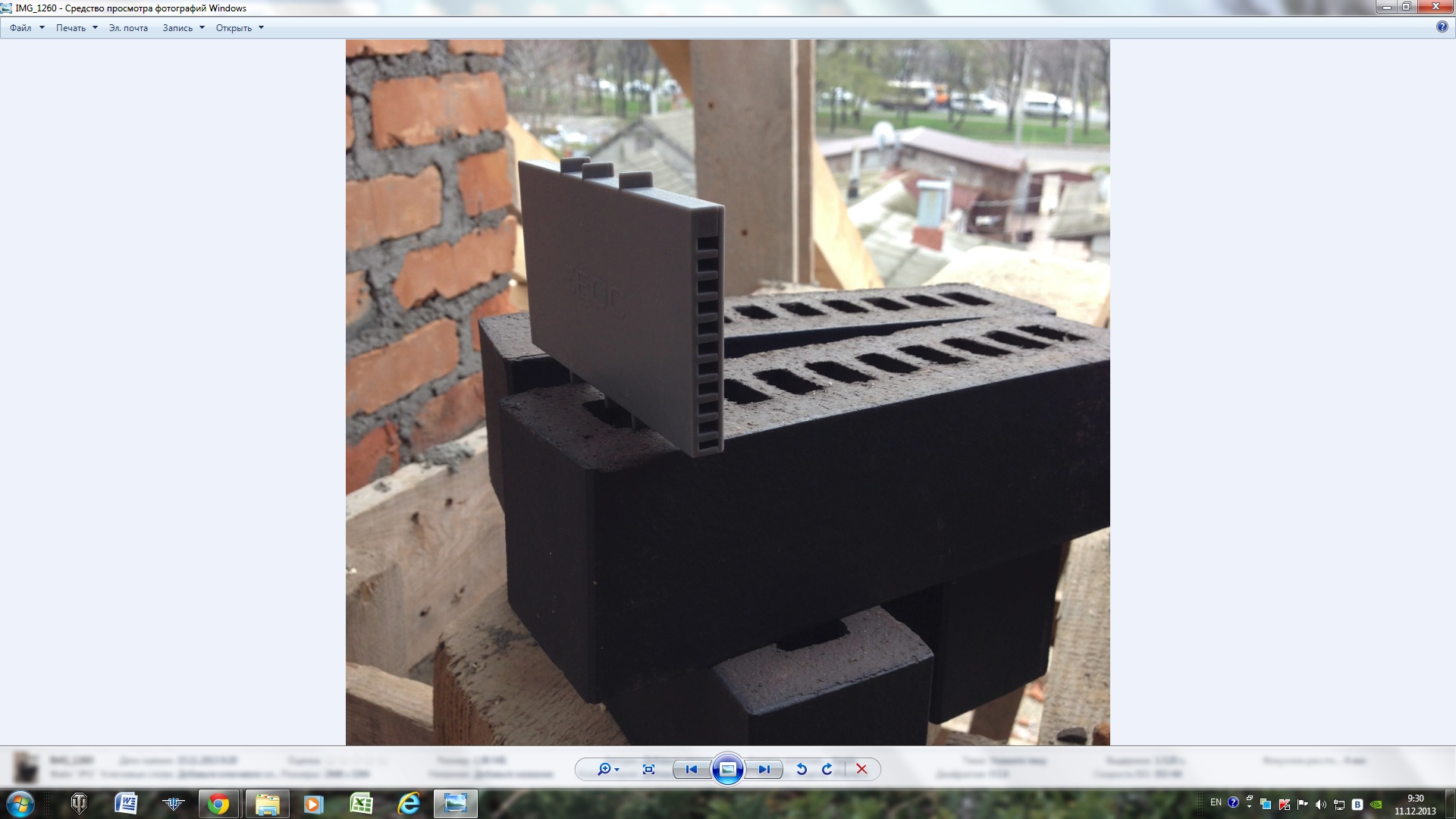

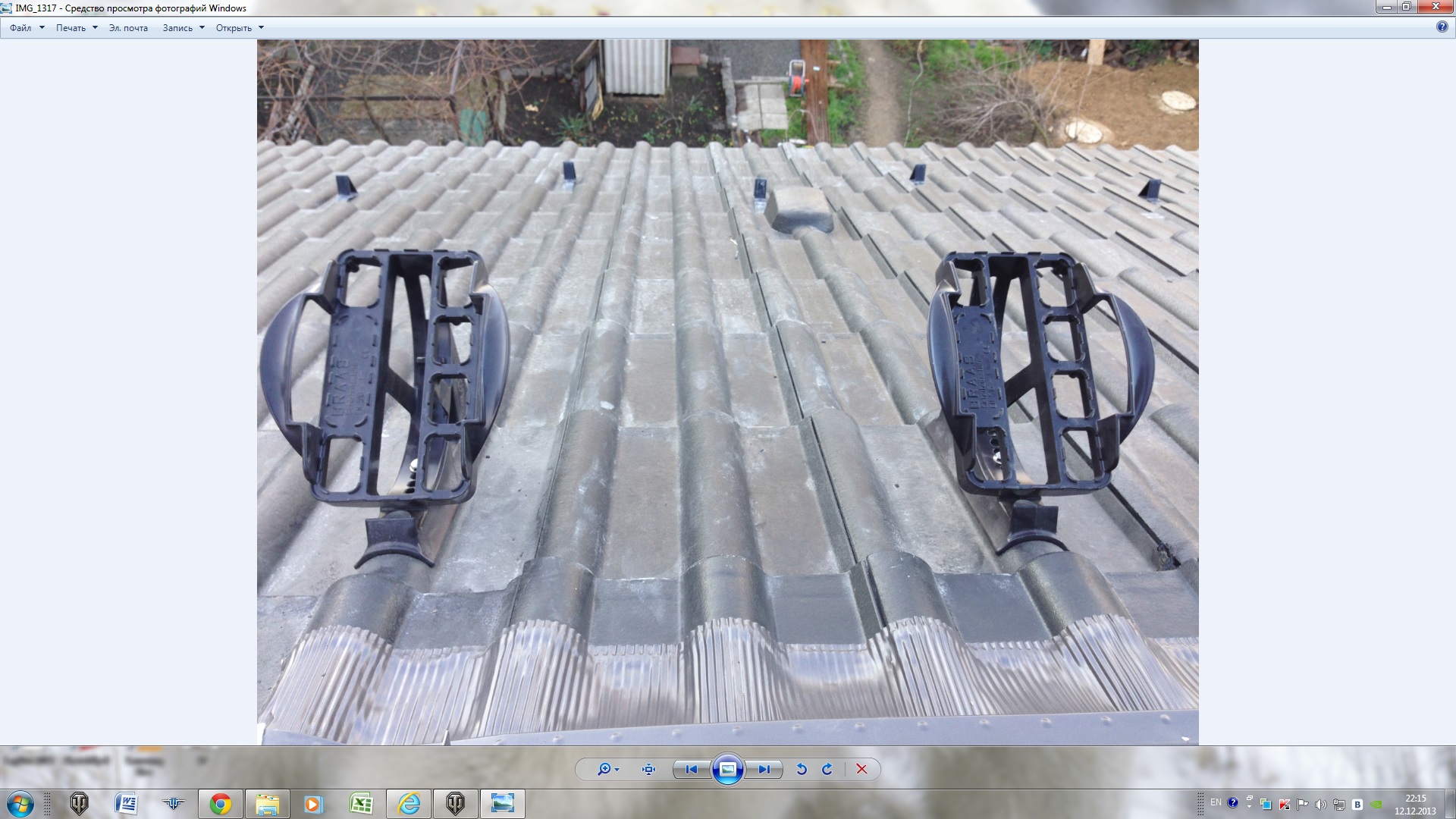

Шаркер Опубліковано: 11 грудня 2013 Автор Поділитись Опубліковано: 11 грудня 2013 вот еще фото нашел, фото вентиляционной пластмаски Посилання на коментар Поділитися на інших сайтах More sharing options...

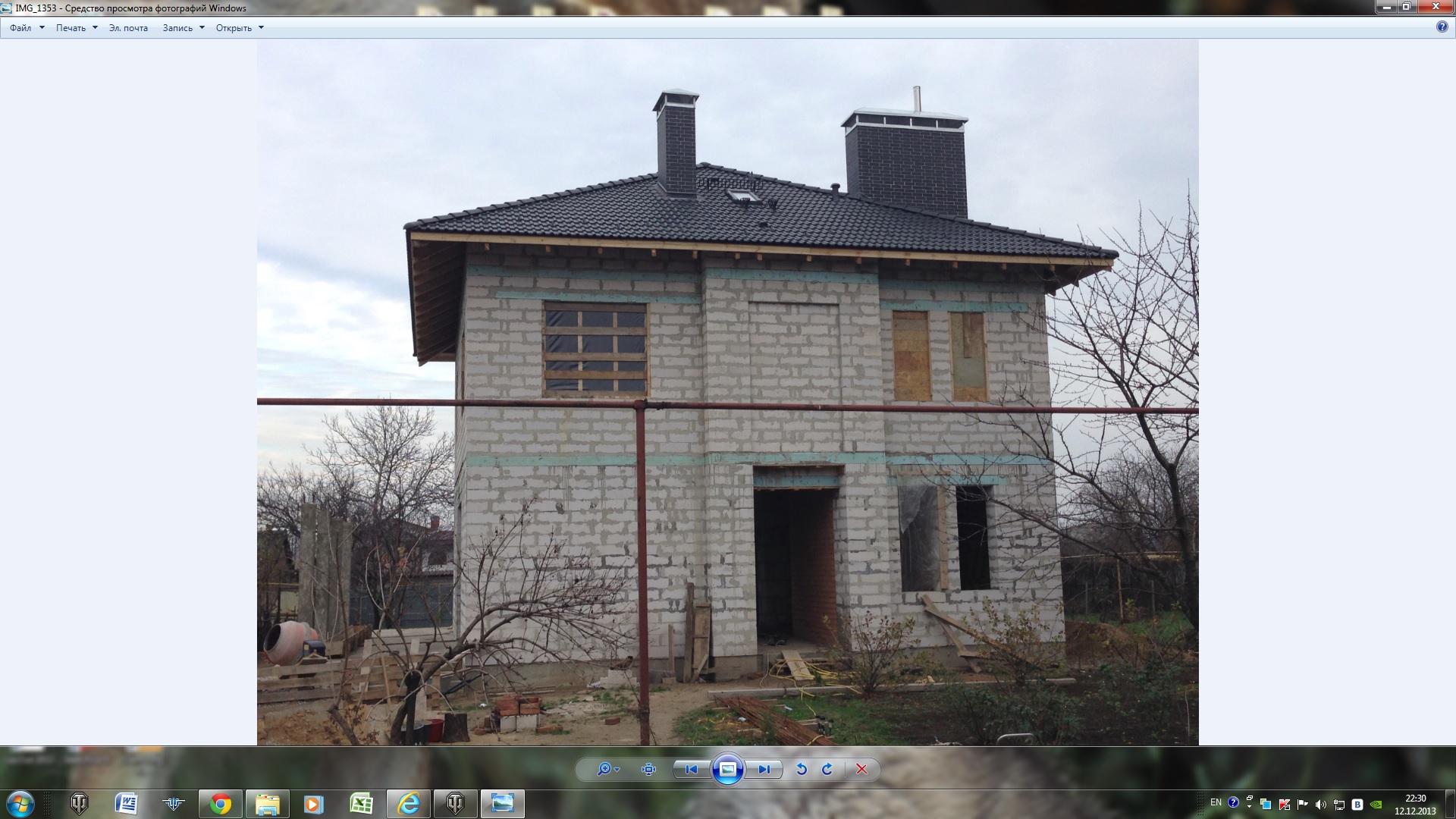

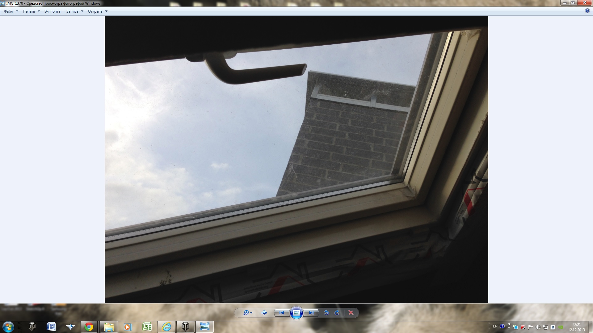

nickvas Опубліковано: 11 грудня 2013 Поділитись Опубліковано: 11 грудня 2013 Монументальный дымоход Как я понимаю - Вы утеплили дымоход чтобы не было конденсата. А не получится так, что водяные пары, не сконденсировшиеся на стенках дымохода, сконденсируются на металлической решетке колпака и эта обледеневшая решетка наглухо (по крайней мере - значительно) закроет дымовой канал? 1 Посилання на коментар Поділитися на інших сайтах More sharing options...
Шаркер Опубліковано: 11 грудня 2013 Автор Поділитись Опубліковано: 11 грудня 2013 А не получится так, что водяные пары, не сконденсировшиеся на стенках дымохода, сконденсируются на металлической решетке колпака и эта обледеневшая решетка наглухо (по крайней мере - значительно) закроет дымовой канал? Спасибо за вопрос по существу. Фактически, что произойдет - узнаю только на практике. Поясню, чем я руководствовался и как рассуждал: - расчетов теплофизических под это обоснование нет, но - если разобраться, то источником потенциальной угрозы может стать - дымоход от котла, который загильзован, и выведен выше колпака, так что остальные выходы вентканалов, при замерзании не пострадают. На этот дымоход я в итоге еще одену - искрогаситель. Дальше, поток отходящих газов, нагретых поднимается по трубе вверх, конденсат - который образуется внутри, я уловлю внизу, в котельной, с помощью специального патрубка и выведу его отдельно из дома. Выпадению влаги из воздуха, в конденсат по наружной стенке гильзы, - по моим предположениям помешает, то что я делал такой вот пирог: - нагретая труба гильзы, соприкасается с воздушной прослойкой всего вентканала, нагретый этот слой воздуха, соприкасается с кирпичной кладкой из полнотелого чернового кирпича, который в свою очередь облицован - пенополистиролом 20мм, после слоя изолята опять воздушная прокладка и потом идет клинкер. В клинкере начиная с крышы предусмотрены в нижней части кладки (в начале) и в верхней части кладки) вентиляционные вставки (пластмасски) - см. фото ранее указал. Как я предполагаю, с помощью такого "пирога" я создам равномерное распределение тепловой нагрузки на всю колонну дымохода, и вода не выпадет в конденсат по наруже. Согласен, что пирог напоминает где-то - "термос", но в свою очередь нормальный термос по наруже не потеет ) Время покажет. Либо перестарался, либо перебдел и получилось 1 Посилання на коментар Поділитися на інших сайтах More sharing options...

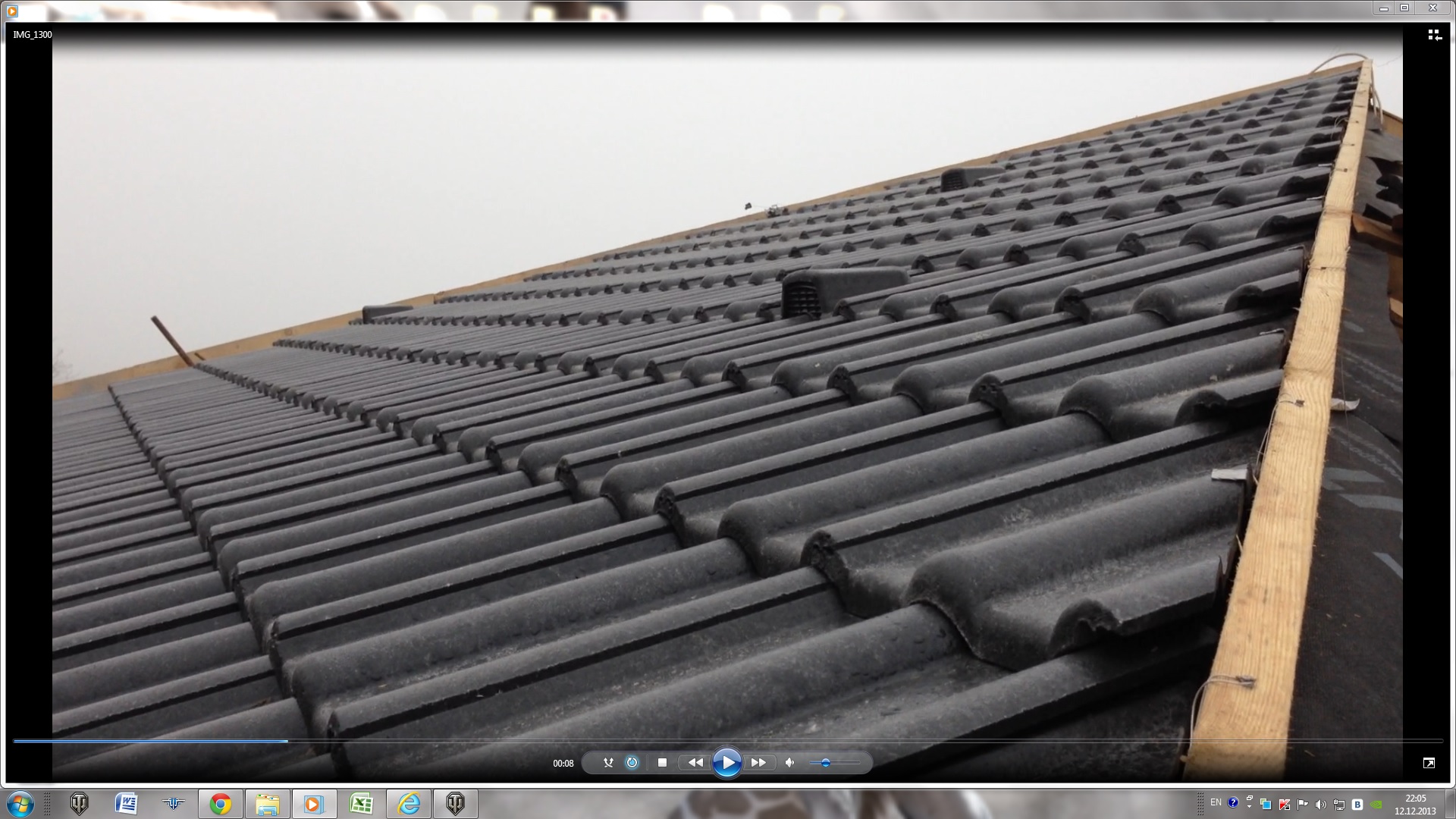

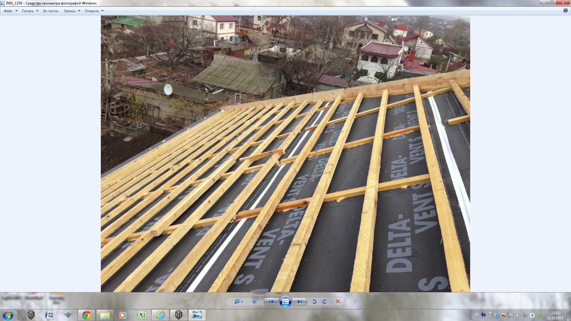

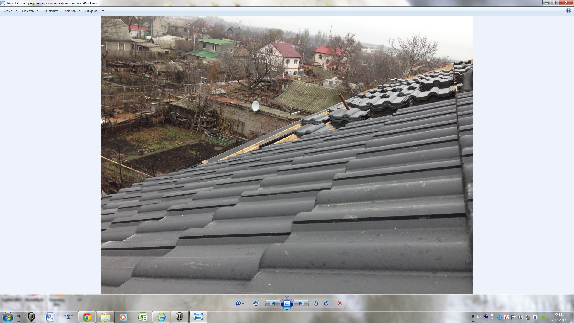

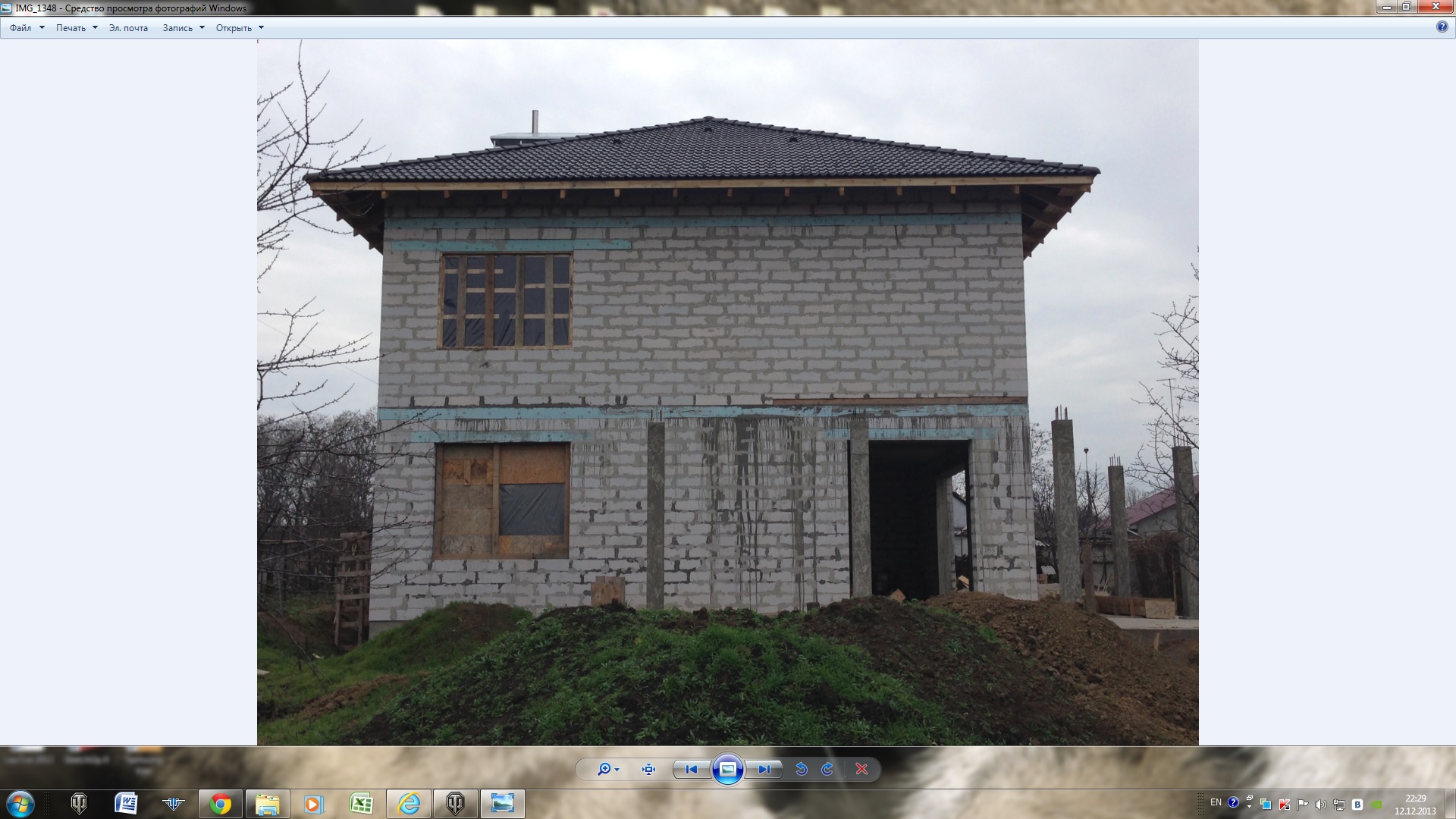

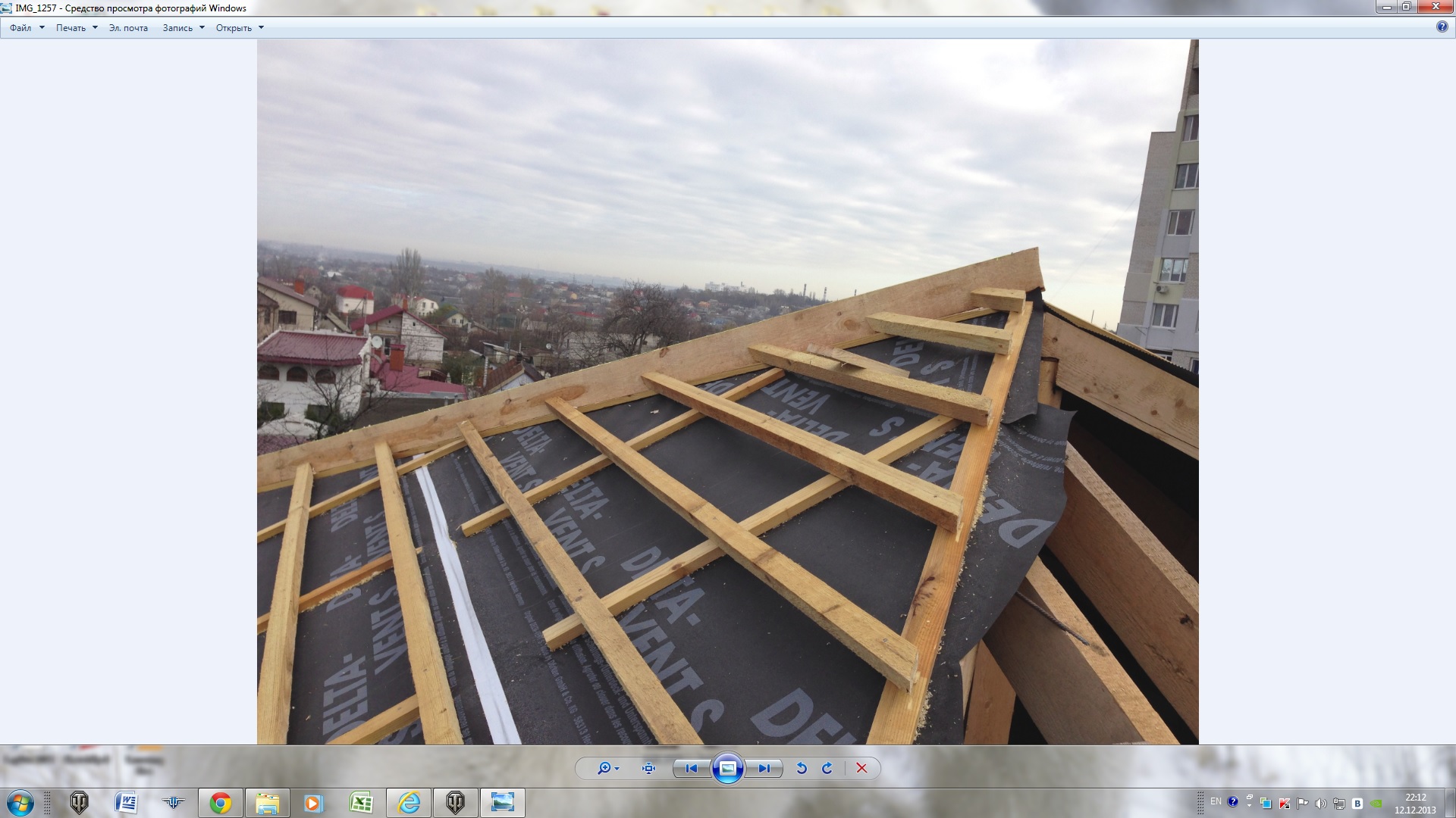

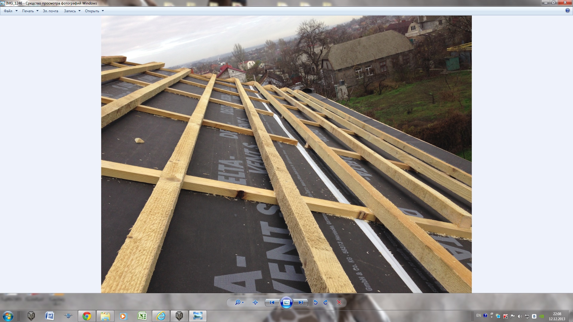

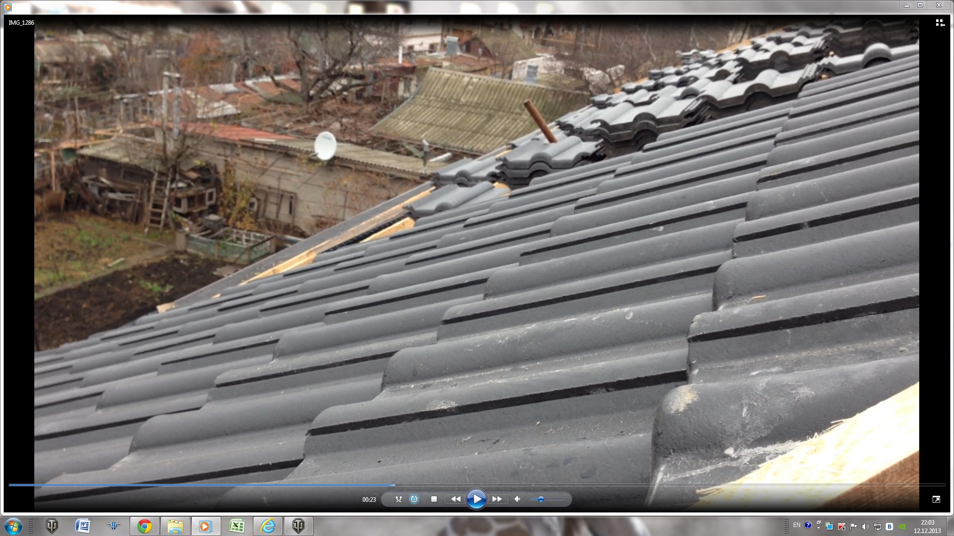

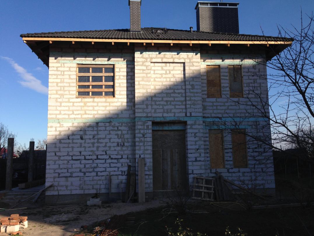

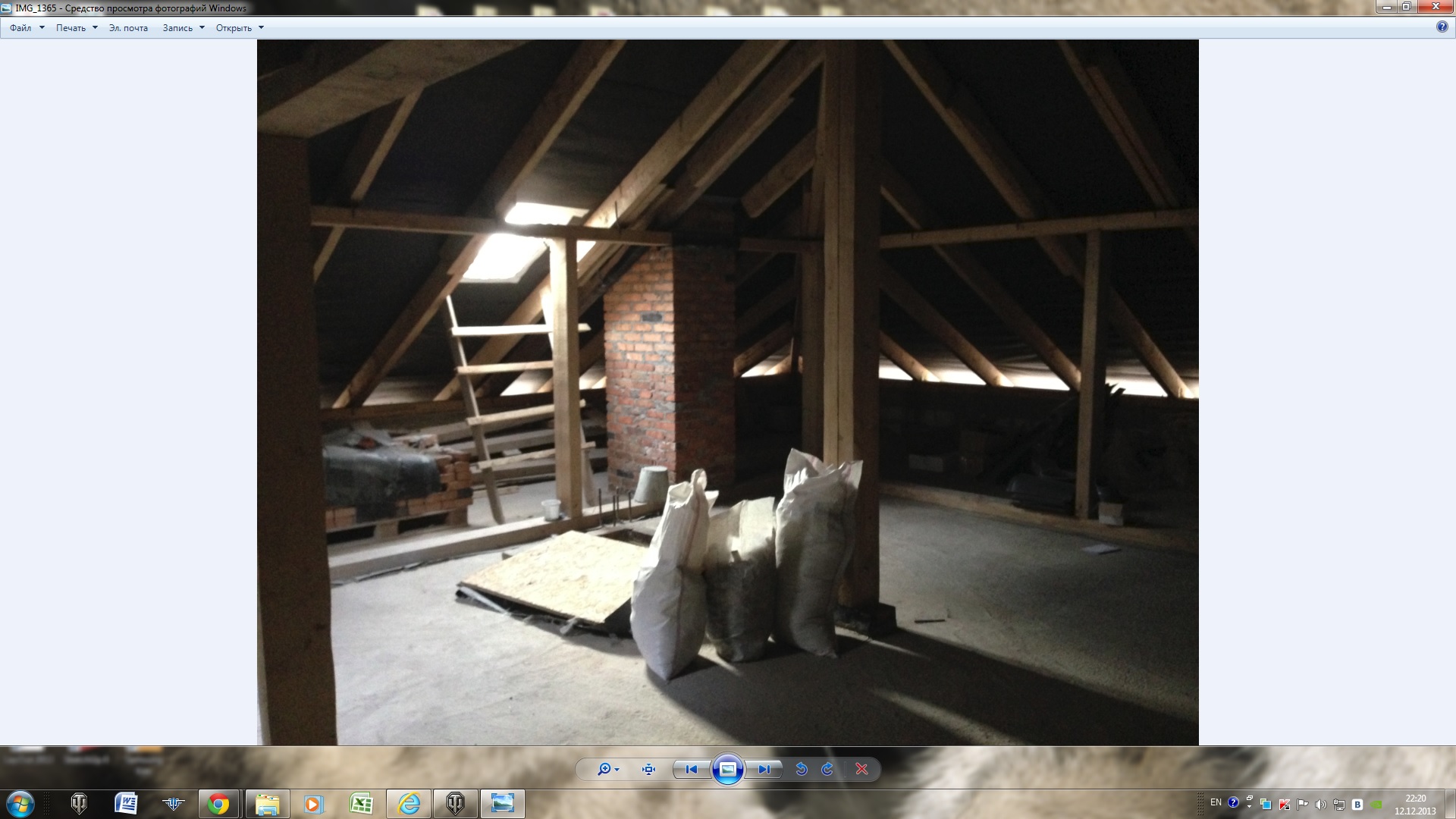

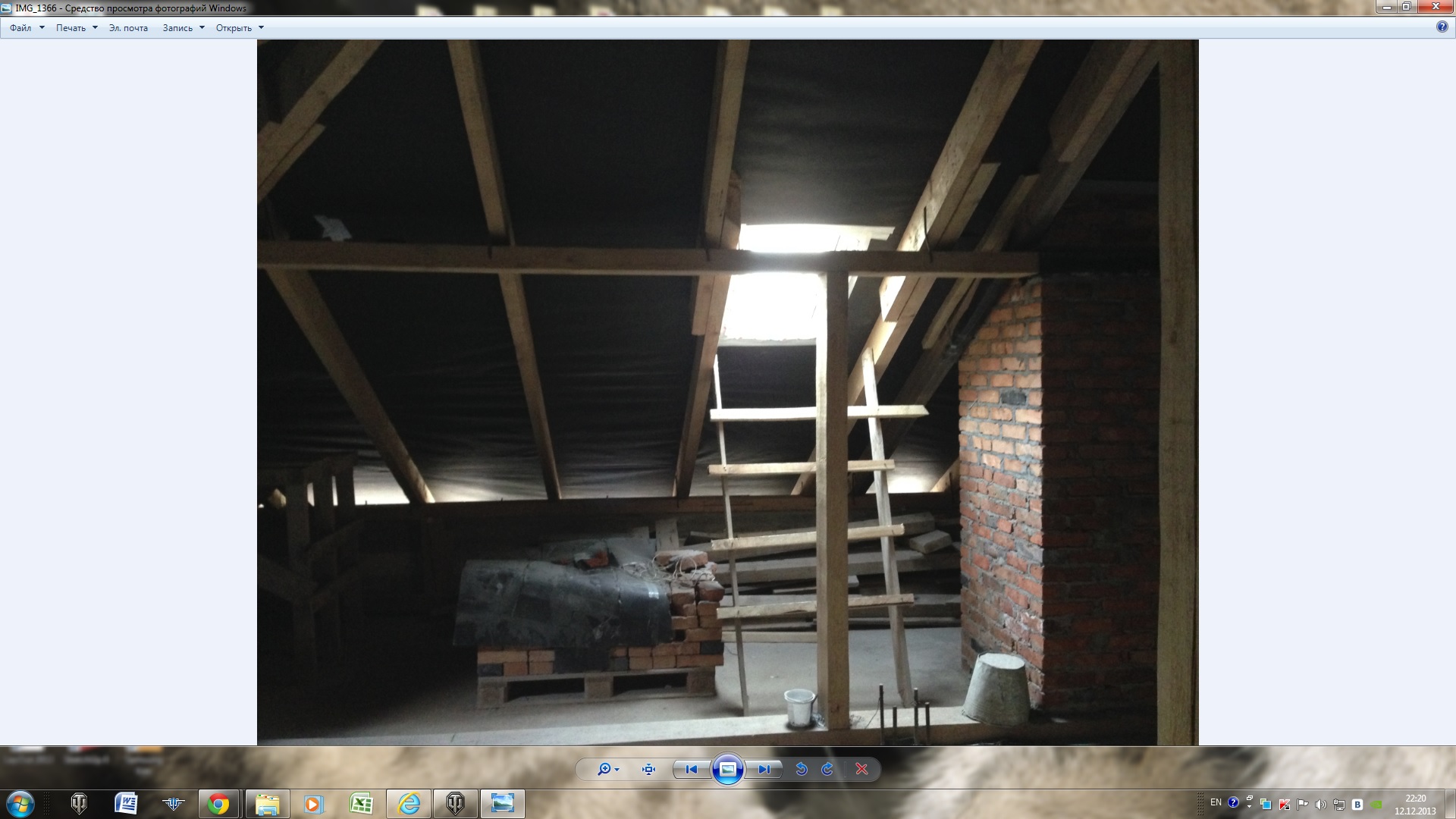

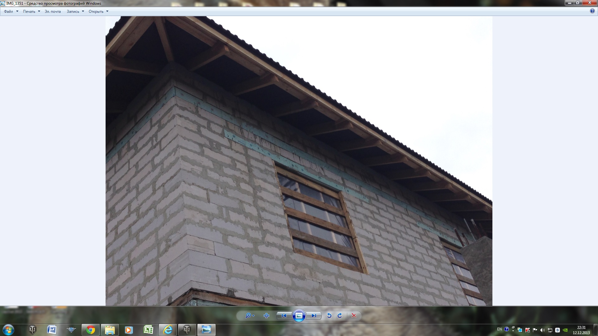

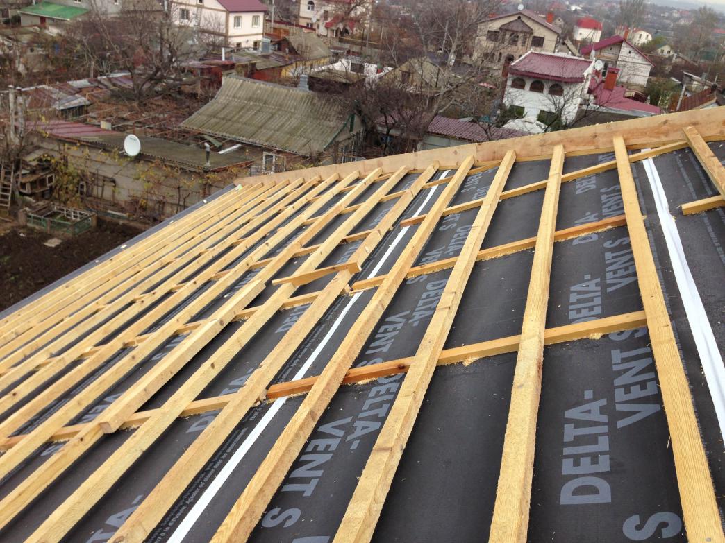

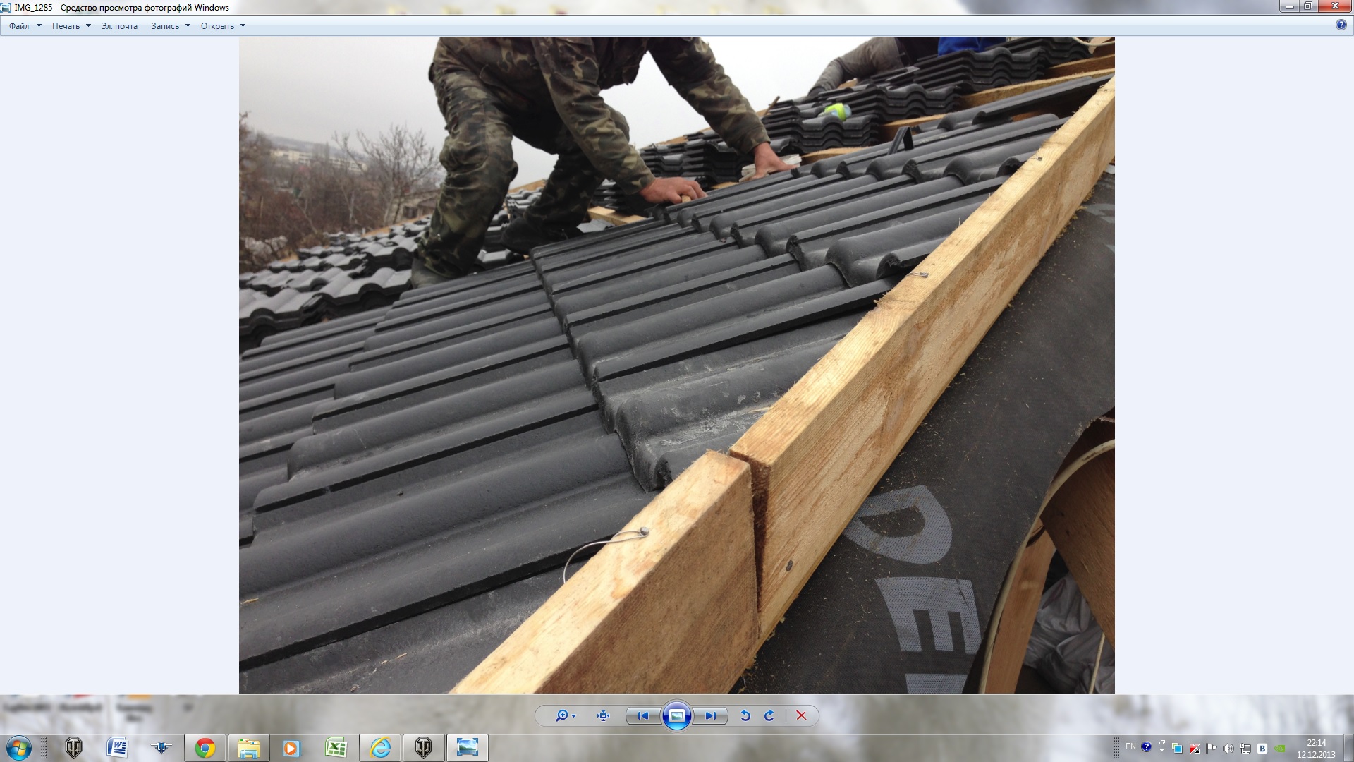

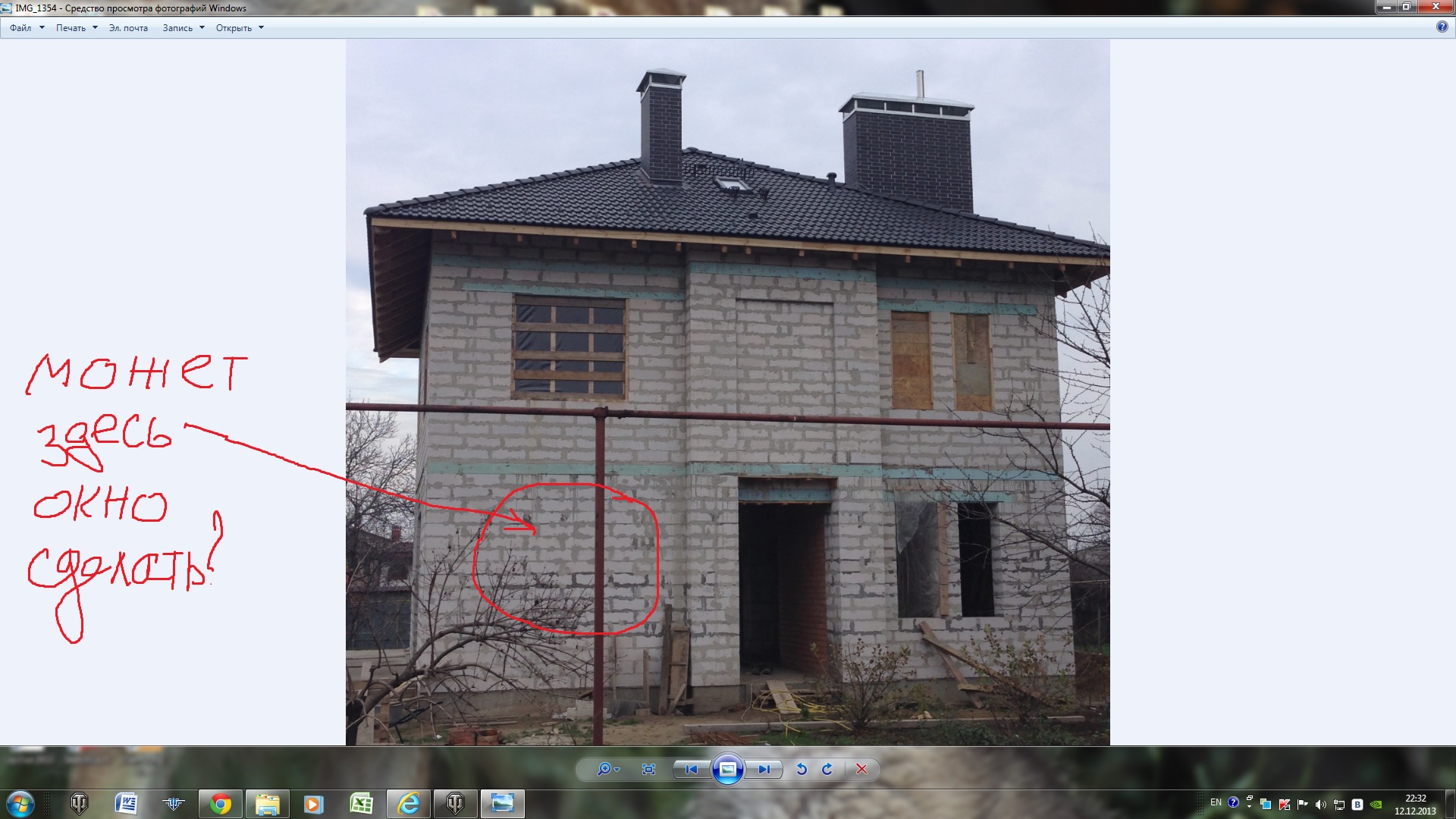

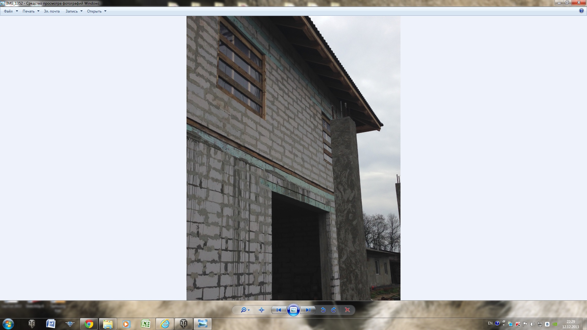

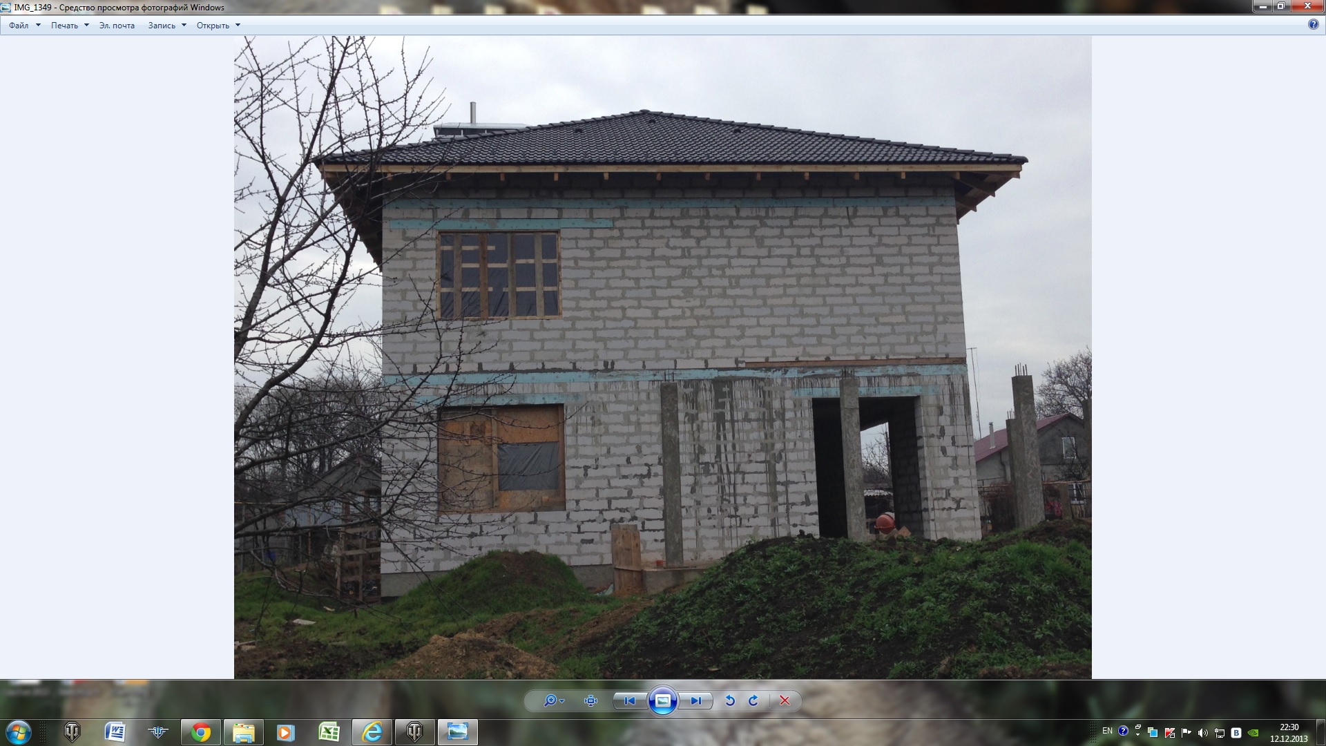

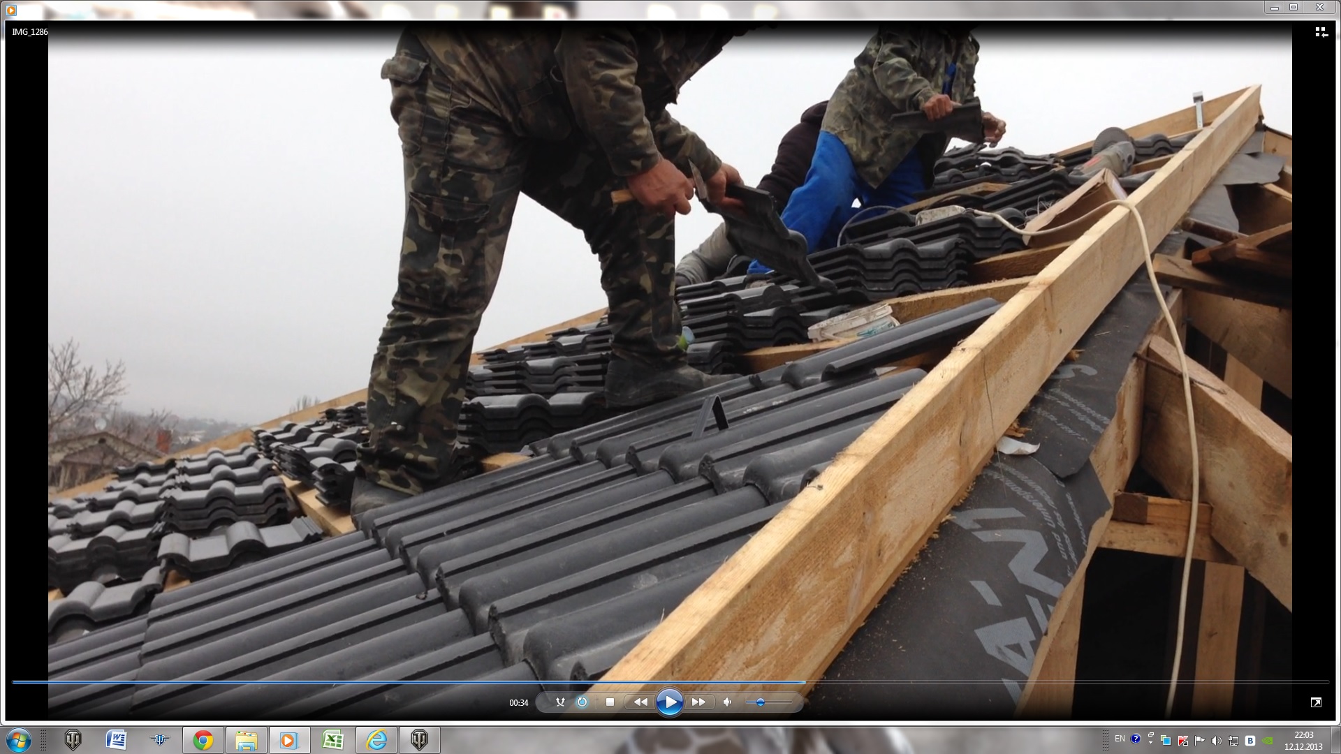

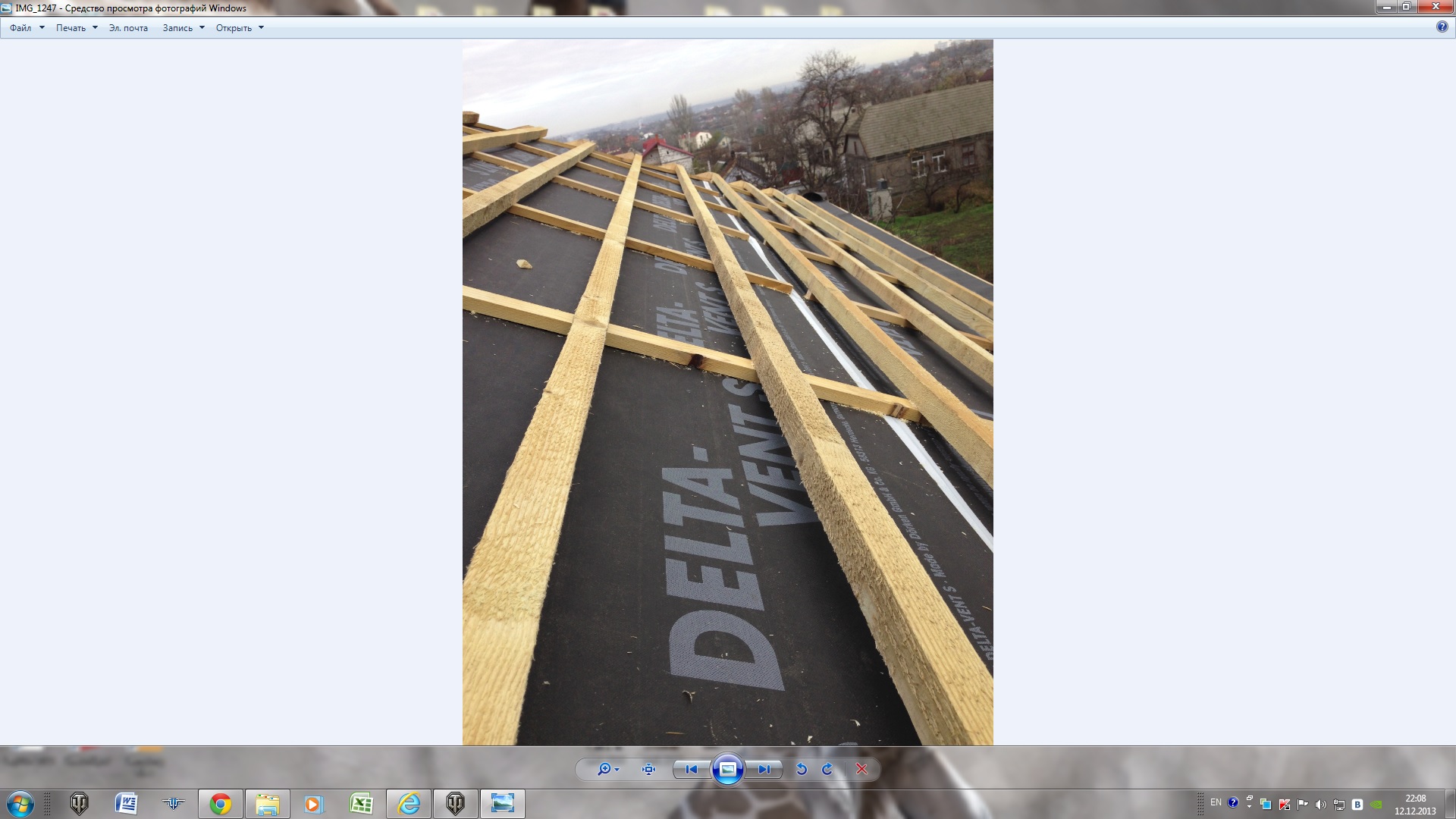

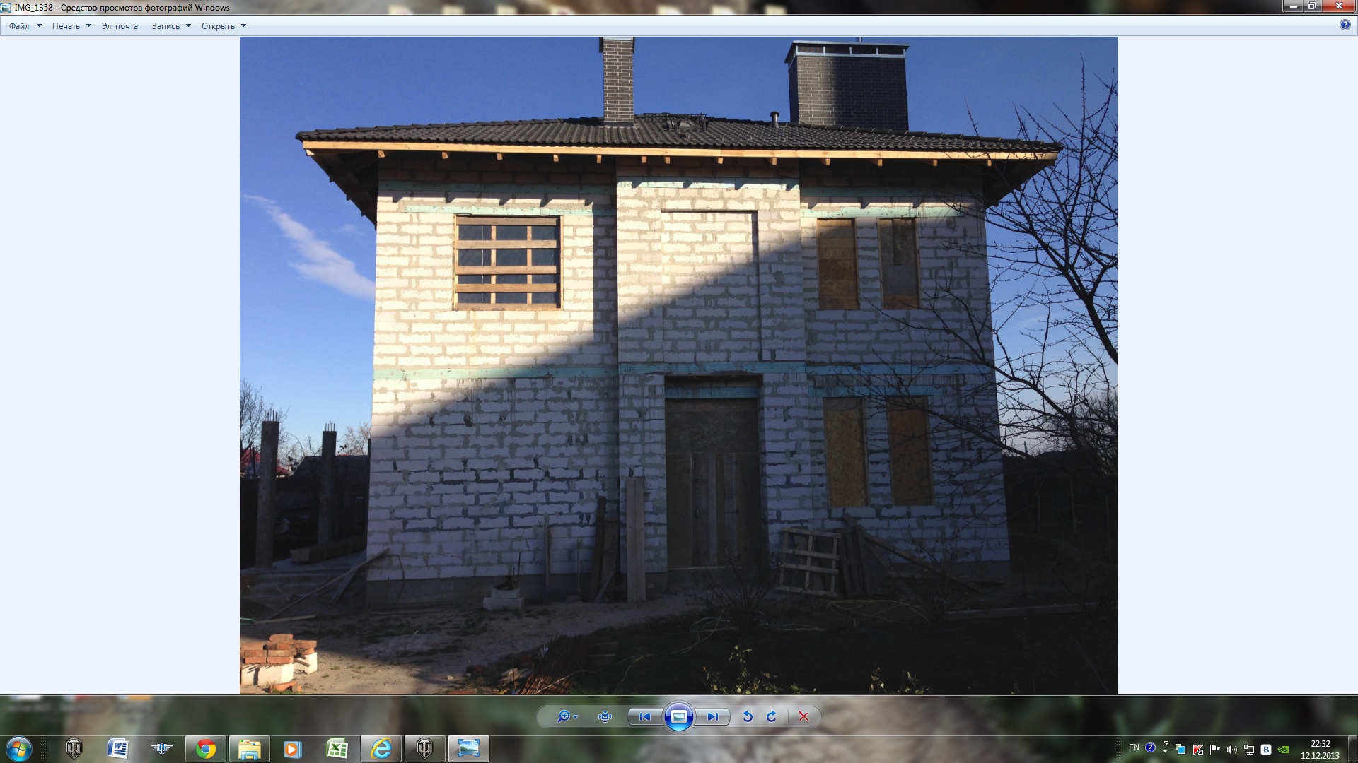

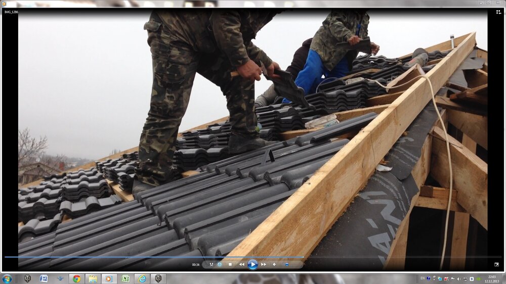

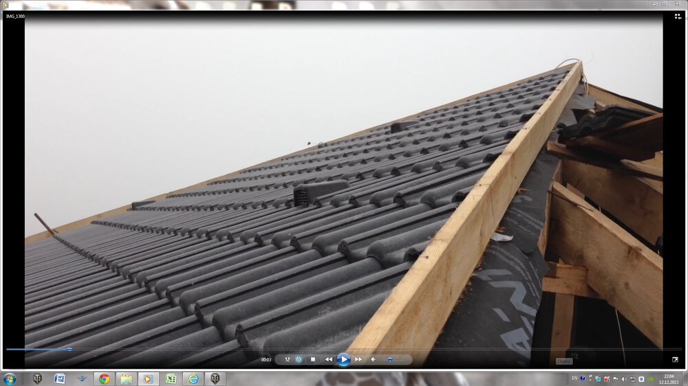

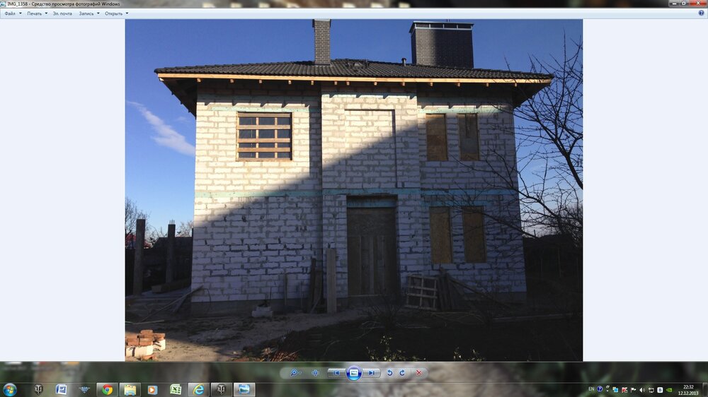

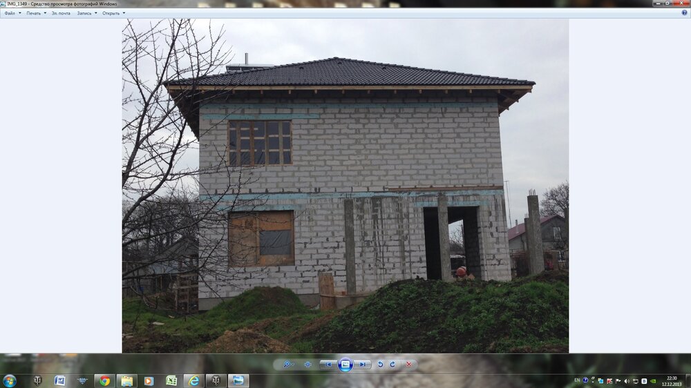

Шаркер Опубліковано: 12 грудня 2013 Автор Поділитись Опубліковано: 12 грудня 2013 Дымоходы - закончены, ура! Кровельщики, радовались не меньше моего, ребята сделали кровлю за 10 дней, я честно смотрел за каждым шагом - у меня и у супруги вопросов не возникло. Четко, слажено, по технологии, без слов: "сложно, высоко, не удобно". Единственное, что мну явно доставало, что меня - торопили, не я торопил исполнителей, а исполнители торопили меня - мол, у нас есть еще объекты, давай не тормози. Так что - спасибо прорабу кровельщиков Николаю. Сам в шоке, что прорабу говорю спасибо, см. мои посты ранее. Про этого дядьку - базара нет. Цена нормальная, никаких левых не предвиденных работ, без второпяха, без истерик, нормально, конструктивно - так что респект. Теперь фото. Помним, про нашу любовь к "перебдеть", мы и собственно и начали - улучшать работу конструктора - добавили уголки ) Посилання на коментар Поділитися на інших сайтах More sharing options...

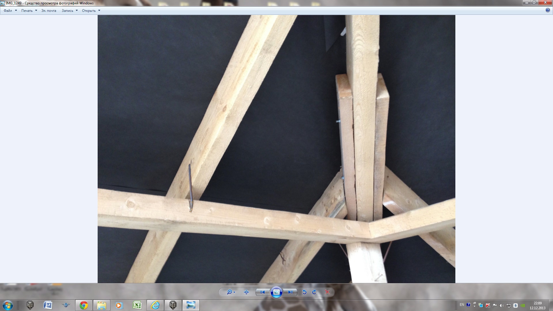

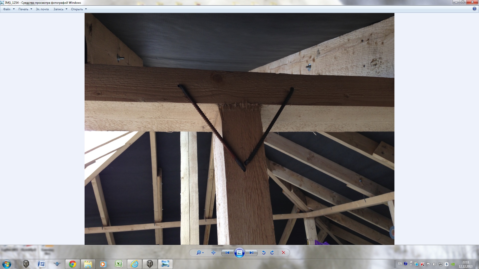

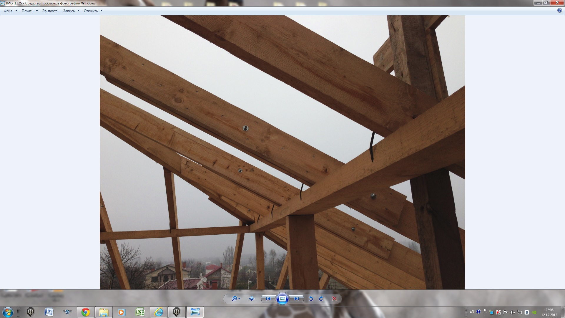

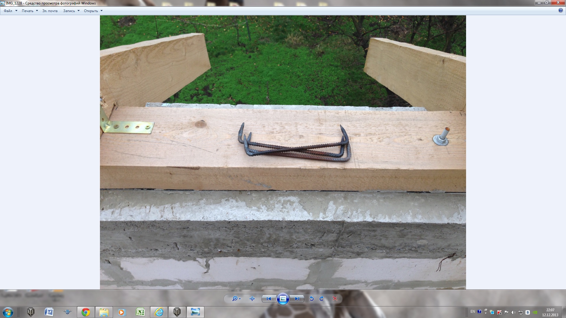

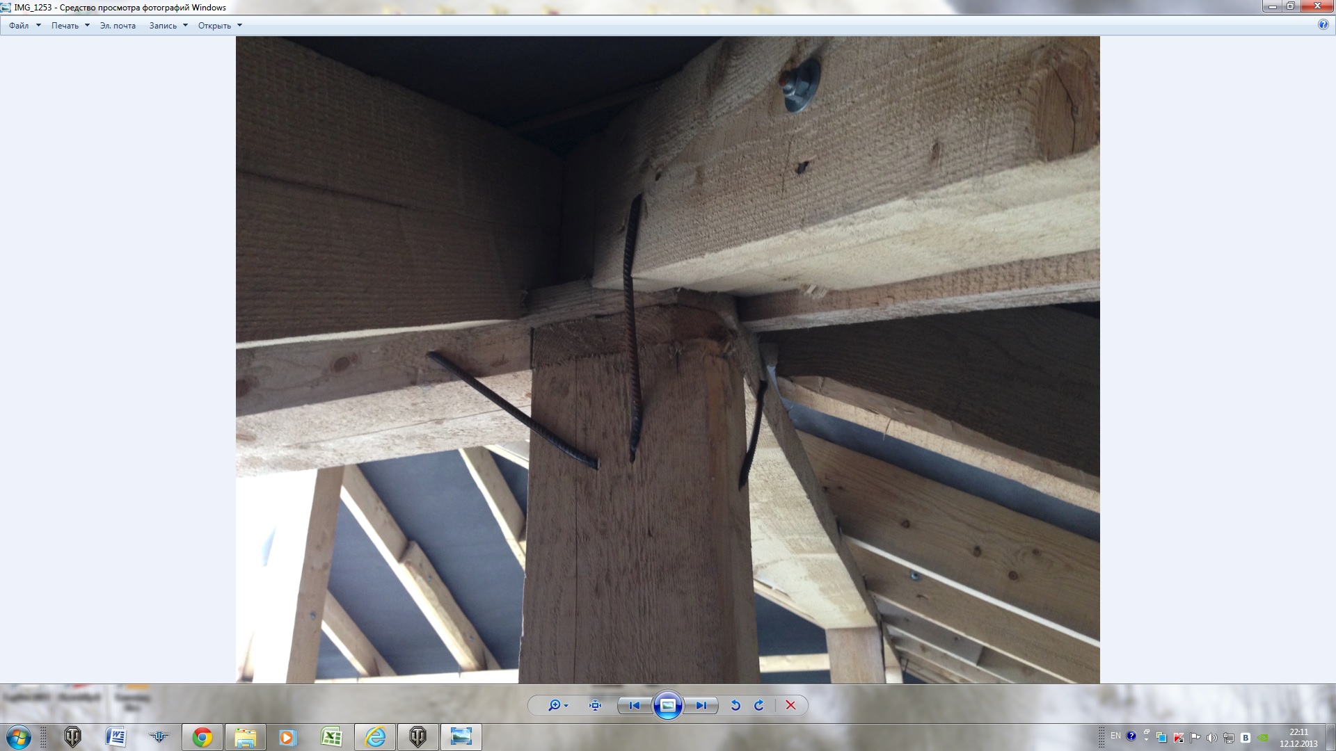

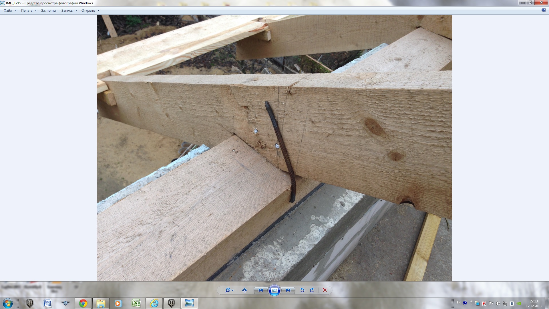

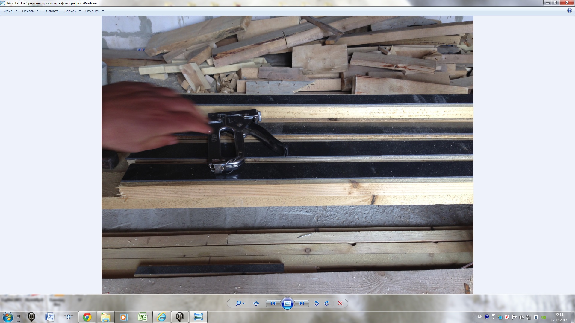

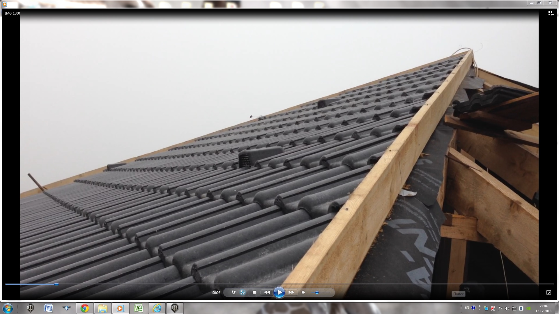

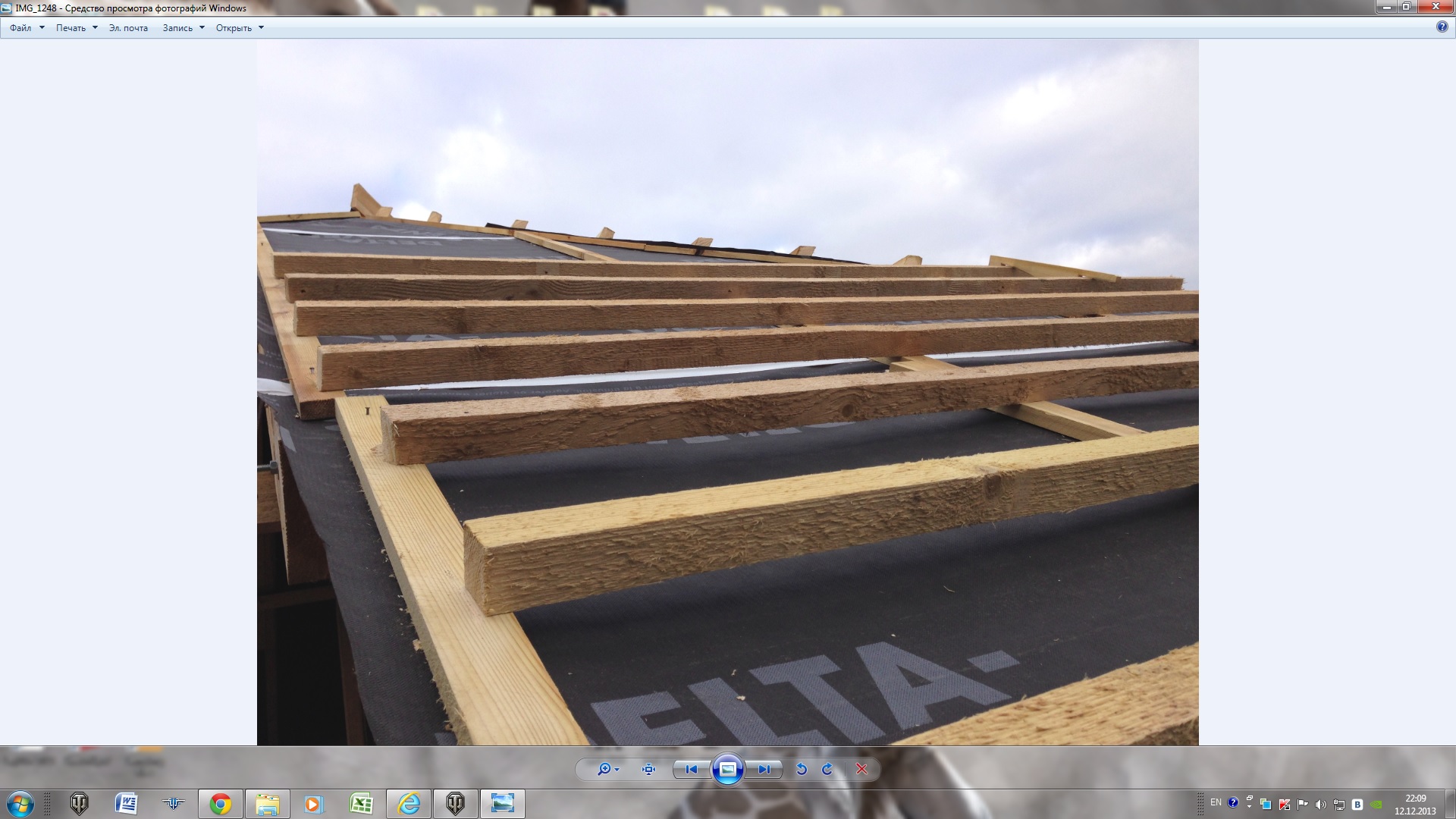

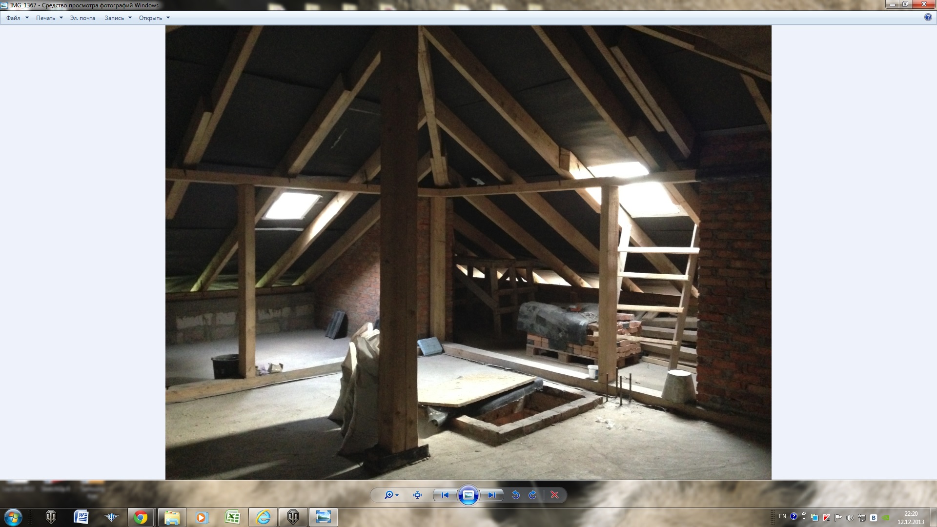

Шаркер Опубліковано: 12 грудня 2013 Автор Поділитись Опубліковано: 12 грудня 2013 и еще немножко фото. 1 Посилання на коментар Поділитися на інших сайтах More sharing options...

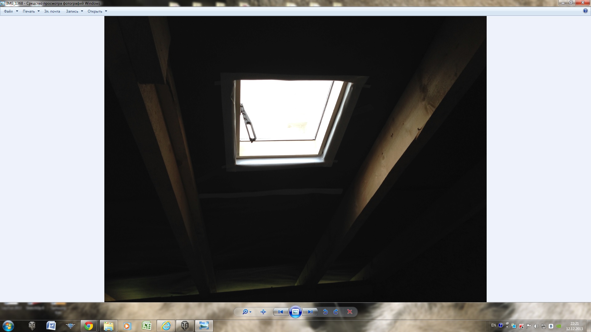

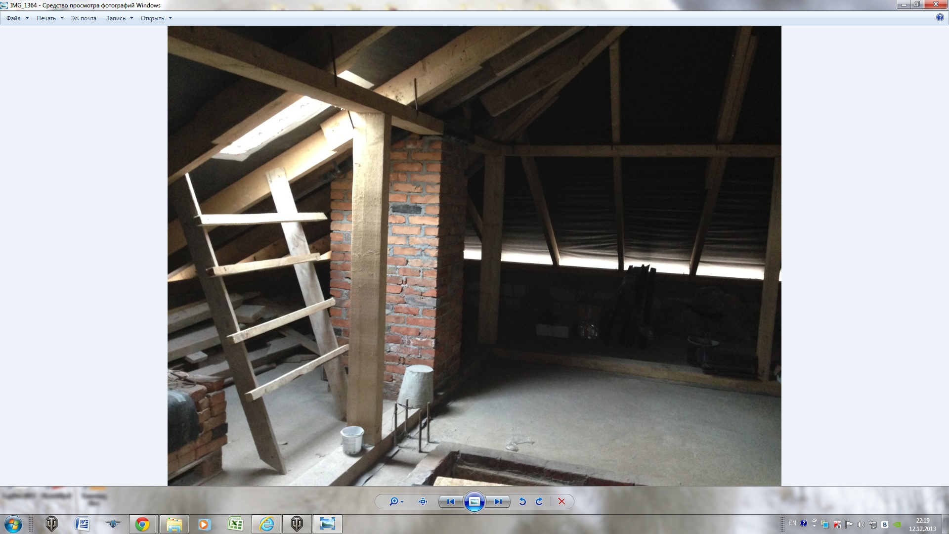

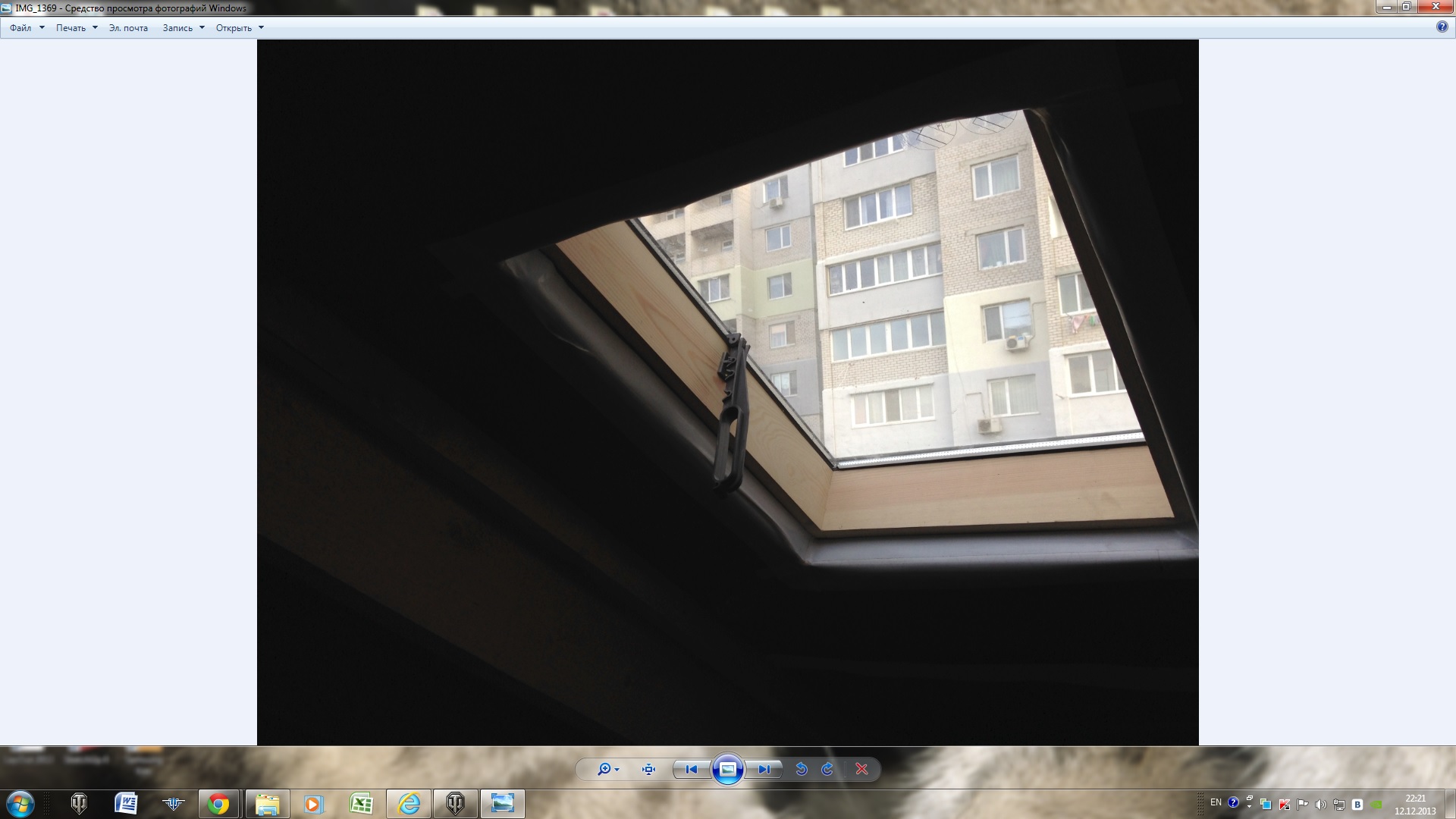

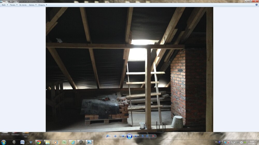

Шаркер Опубліковано: 12 грудня 2013 Автор Поділитись Опубліковано: 12 грудня 2013 для возможности - техобслуживния дымоходов, установил 2 люка "рото". Над ними установили "снегоудерживающую лесенку", под люками - ступеньки трубочиста. 2 Посилання на коментар Поділитися на інших сайтах More sharing options...

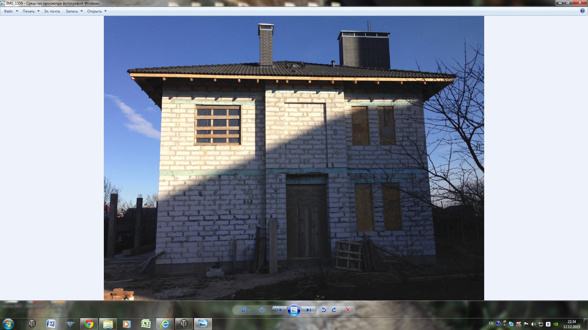

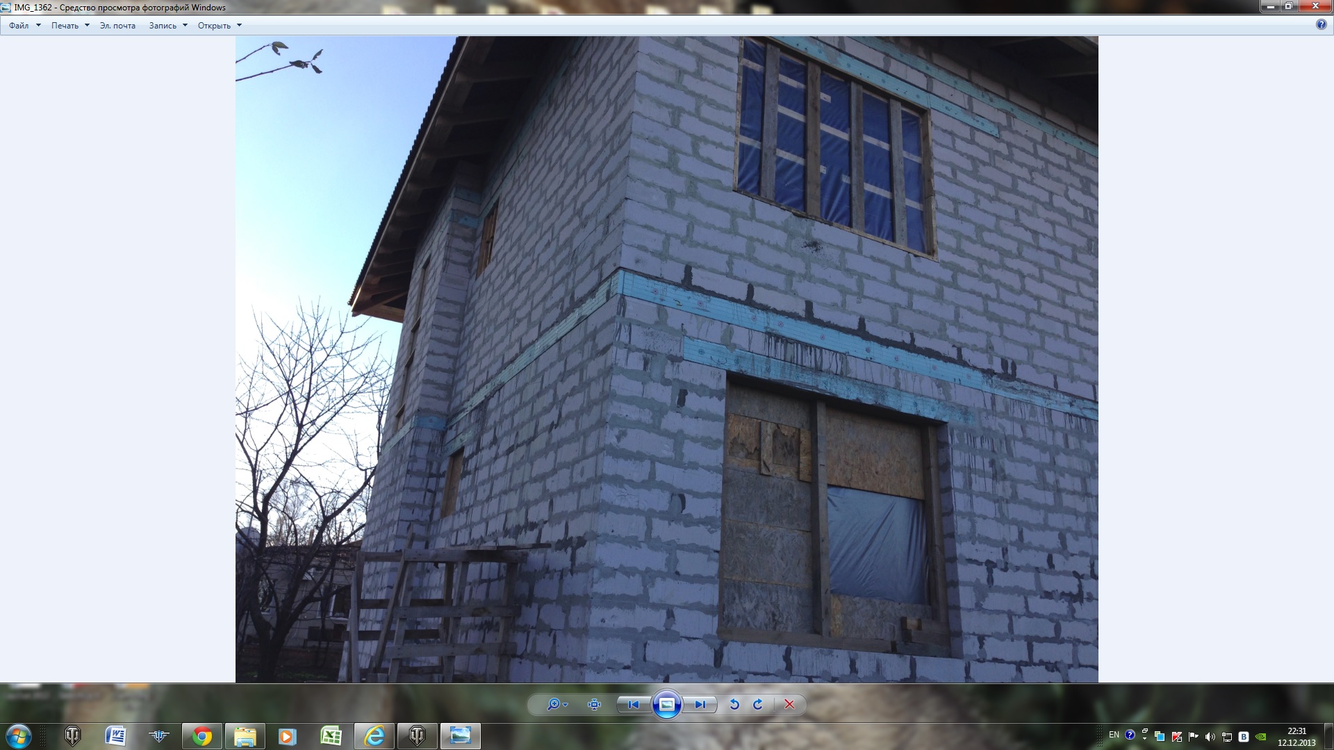

Шаркер Опубліковано: 12 грудня 2013 Автор Поділитись Опубліковано: 12 грудня 2013 Прикол, работы по кровле закончил 30 ноября. На следующий день - уже был, мороз, снег и т.д. Завершил кровлю, затянул пленкой все окна, дверные группы, двери. Жду весны. На сегодня, больше новостей нет! ) 3 Посилання на коментар Поділитися на інших сайтах More sharing options...

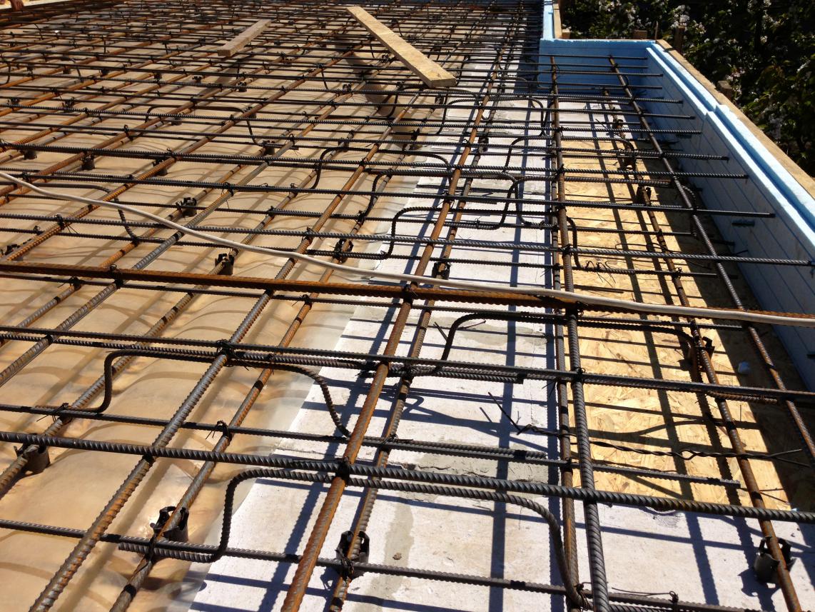

Шаркер Опубліковано: 12 грудня 2013 Автор Поділитись Опубліковано: 12 грудня 2013 Отвечаю на некоторые вопросы - чего остановился? остановился, потому что зашел в зиму без коммуникаций. И собственно как рассуждал: 1. Коммуникаций нет, дом холодный, затраты на ремонт возрастут, по качеству прогрессия пойдет в низ - я про отделку. 2. За этот сезон я сделал - сезон начал с конца апреля: 2.1. Сделал первый этаж= это около 10 тонн 2.2. Залил монолит между первым и вторым этажами = около 23 тонн. 2.3. Сделал второй этаж - около = 10 тонн. 2.4. Залили монолит - между вторым этажем и крышей = около 23 тонн. 2.5. Кровля + стропилка = около 16 тонн. 2.6. Лестница = около 3 тонн итого: 10+23+10+23+16+5 = 85 тонн Фундамент до момент начала строительства выстоялся с ноября 2012 до апреля 2013 = 6 месяцев, и я предполагаю, что дом не много просядет, после нагрузки в 85 тонн, не смотря на то, что мой фундамент, я без хвастовства скажу выдержит 5-7 этажей ) - та же история про "перебдеть", точность прораба с ошибками на 25 см. фундамента в самом начале и т.д., так что - не рискнул ставить окна. Дом потихоньку просядет на 0,5 - 1 см.. а дальше весна и продолжаем. 1 Посилання на коментар Поділитися на інших сайтах More sharing options...

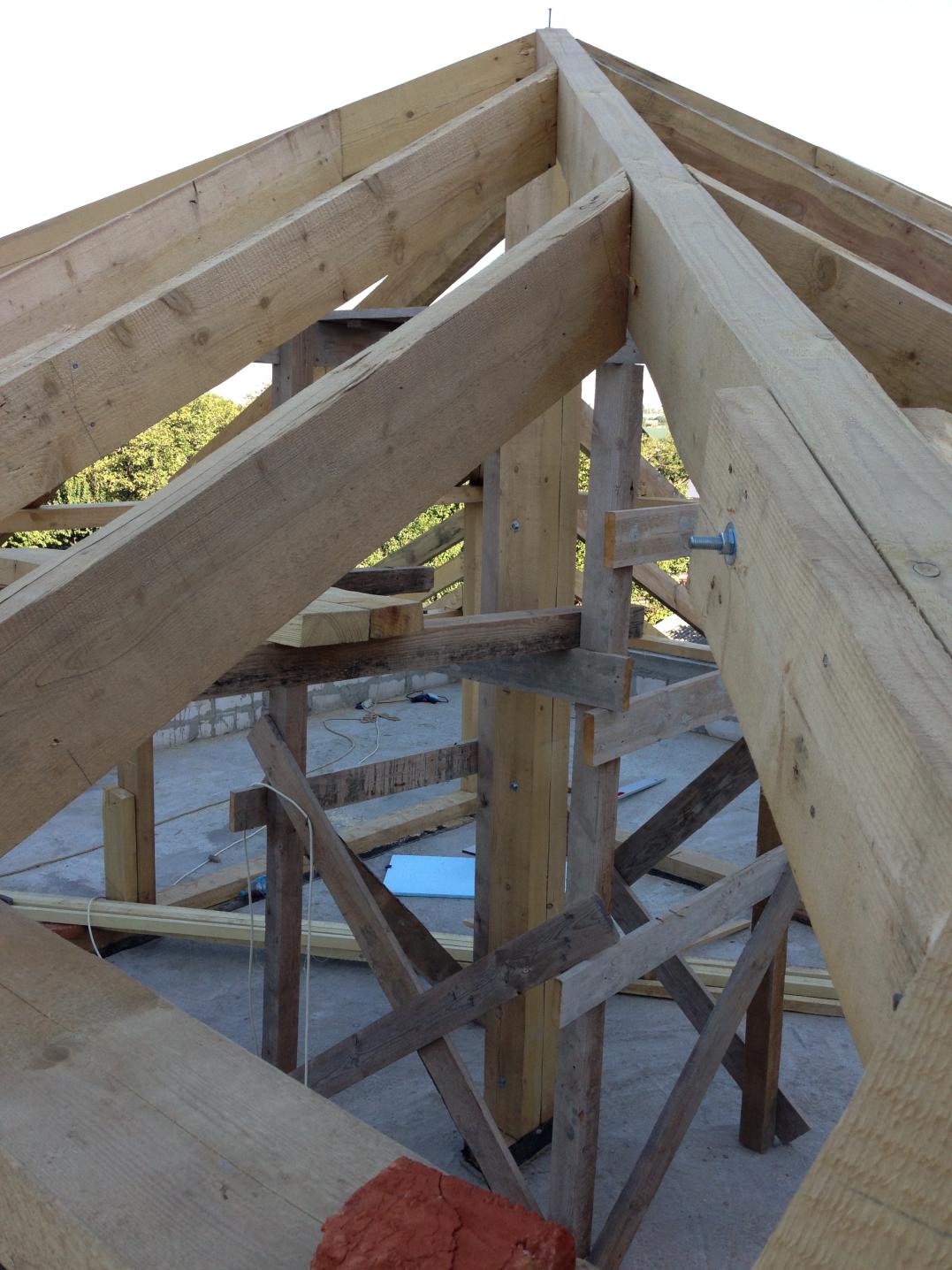

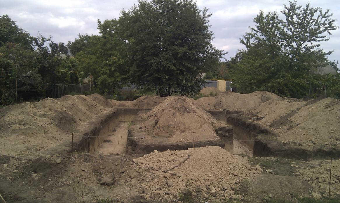

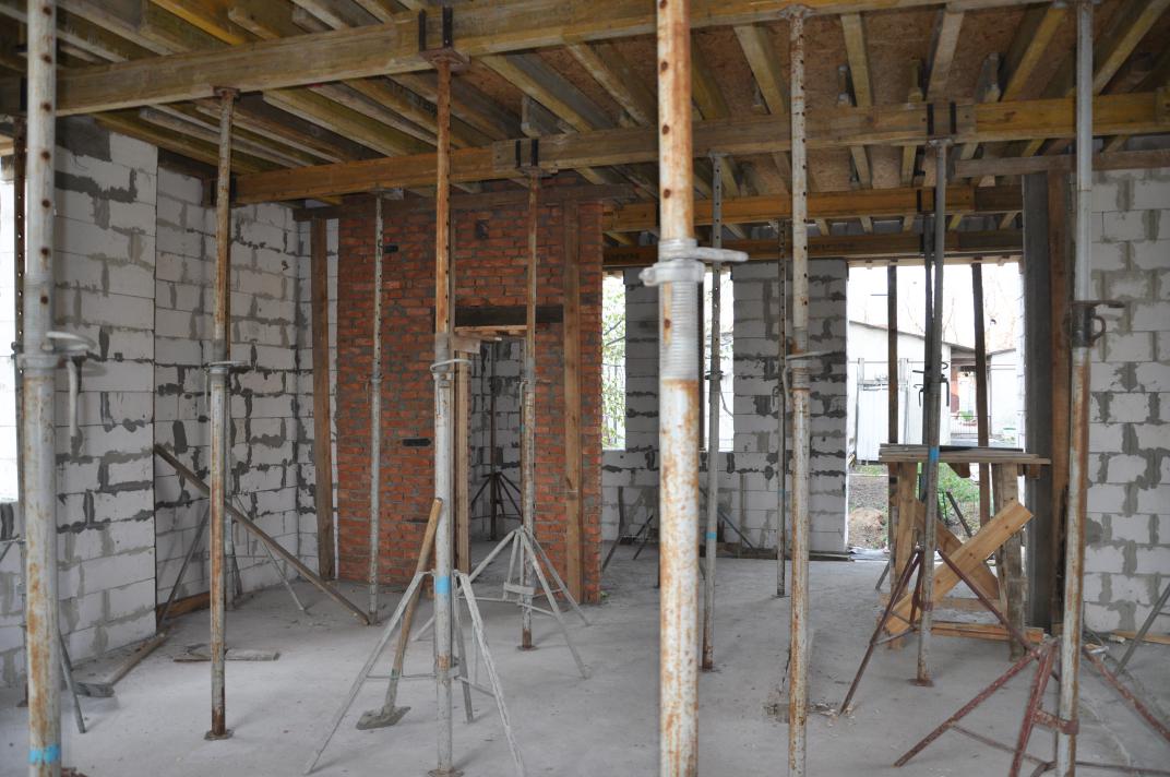

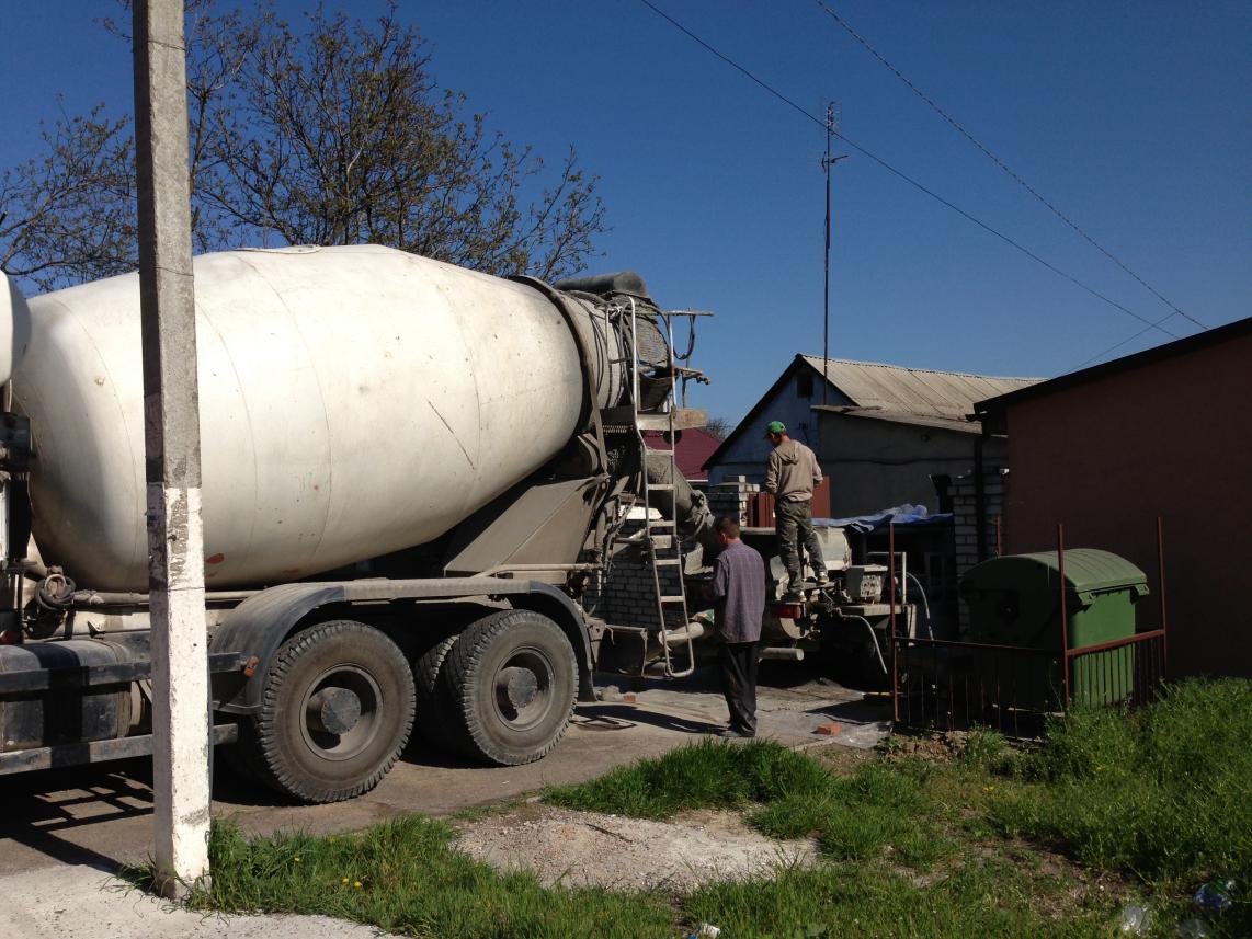

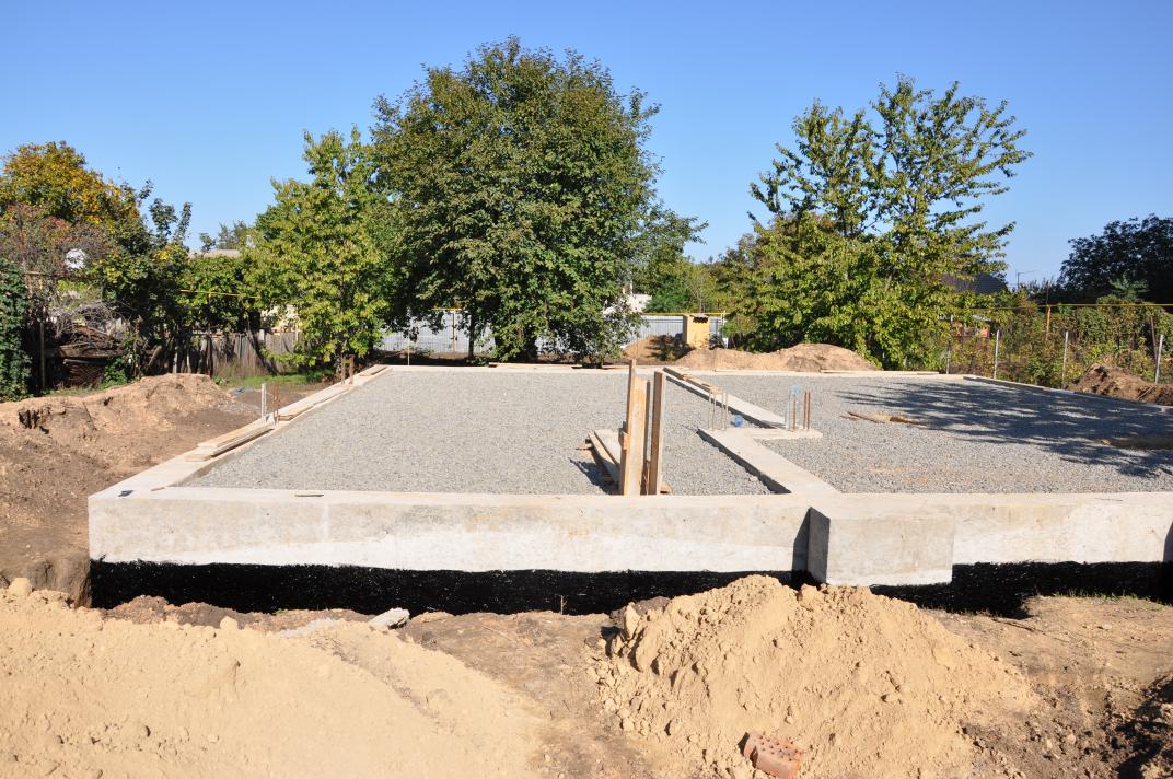

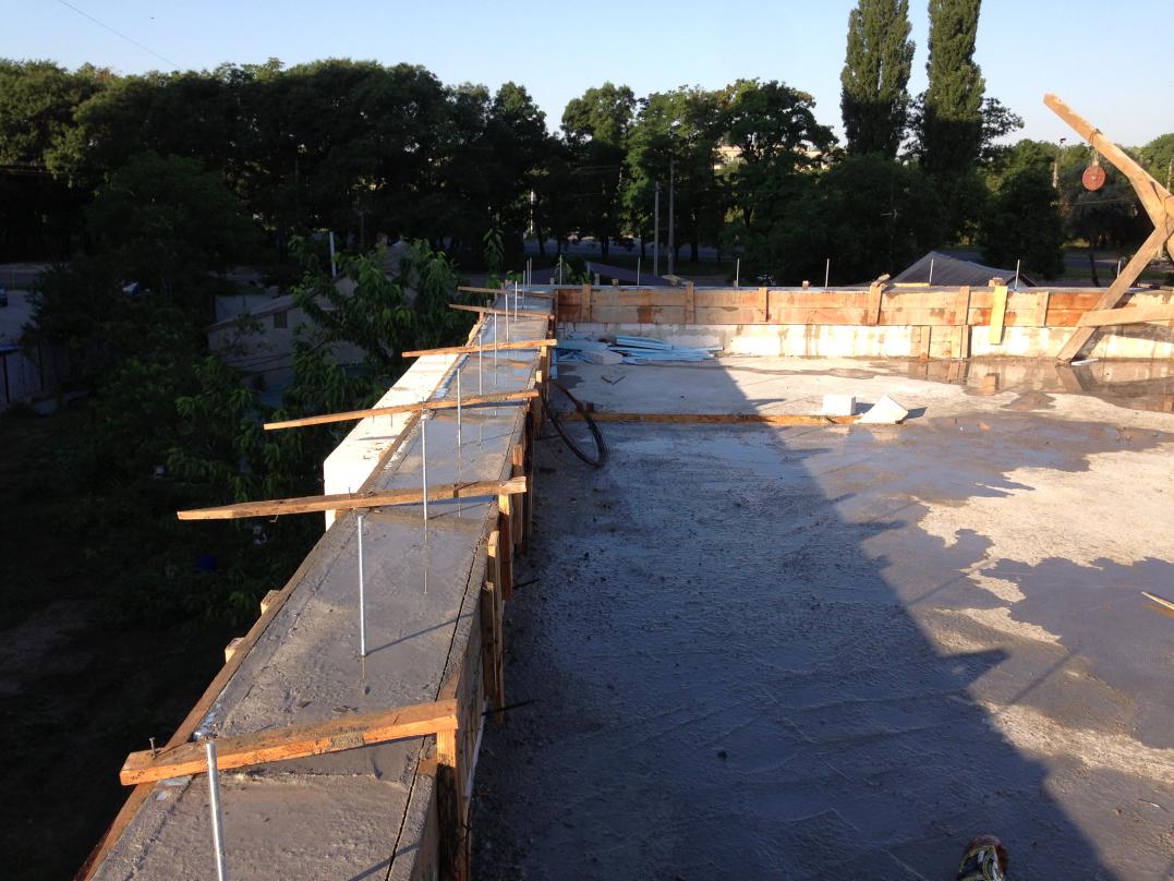

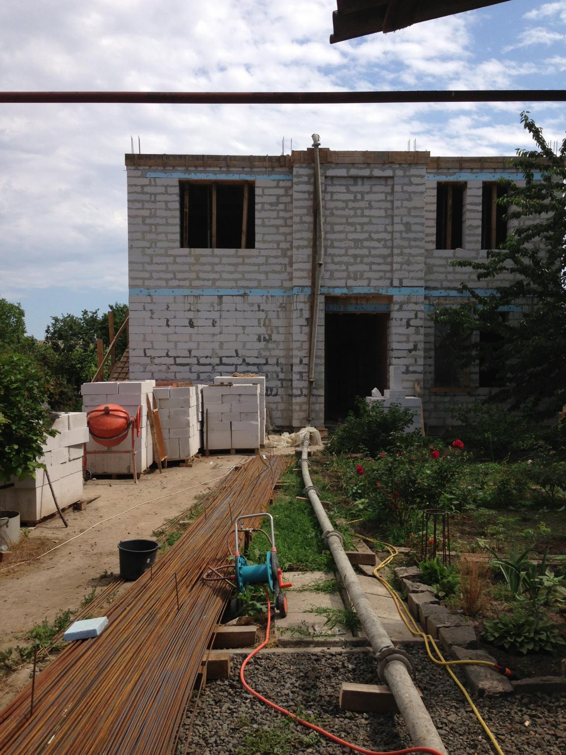

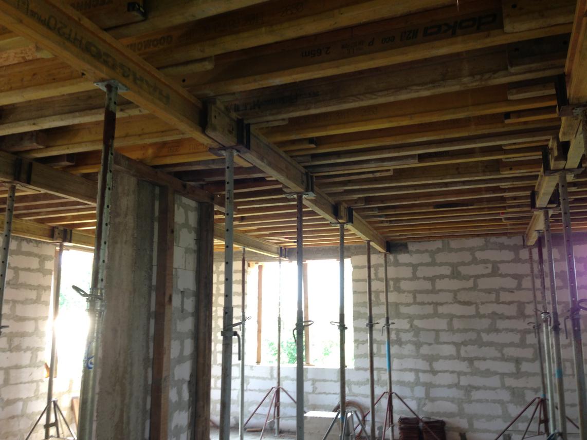

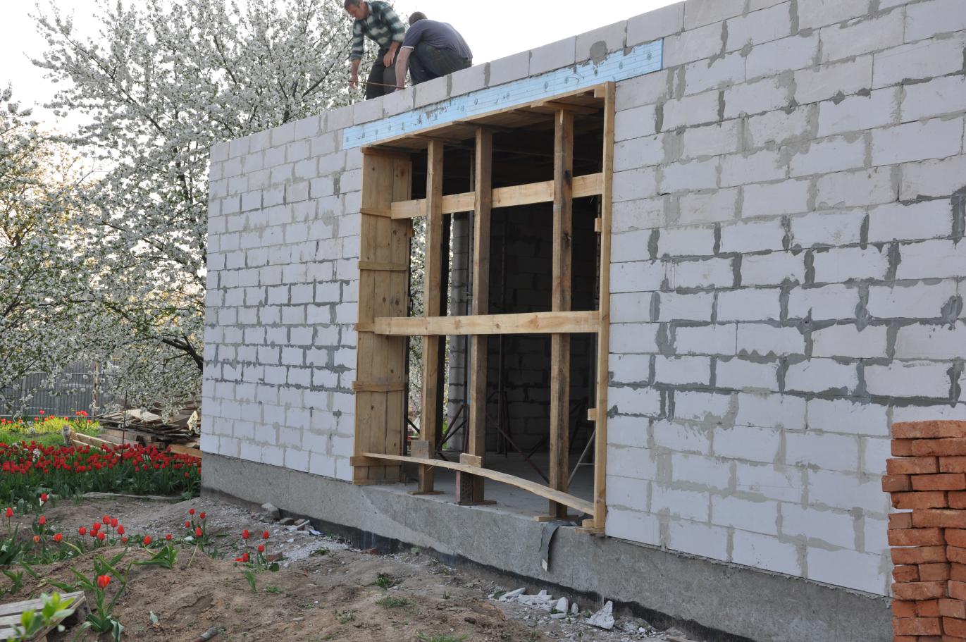

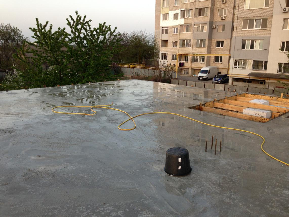

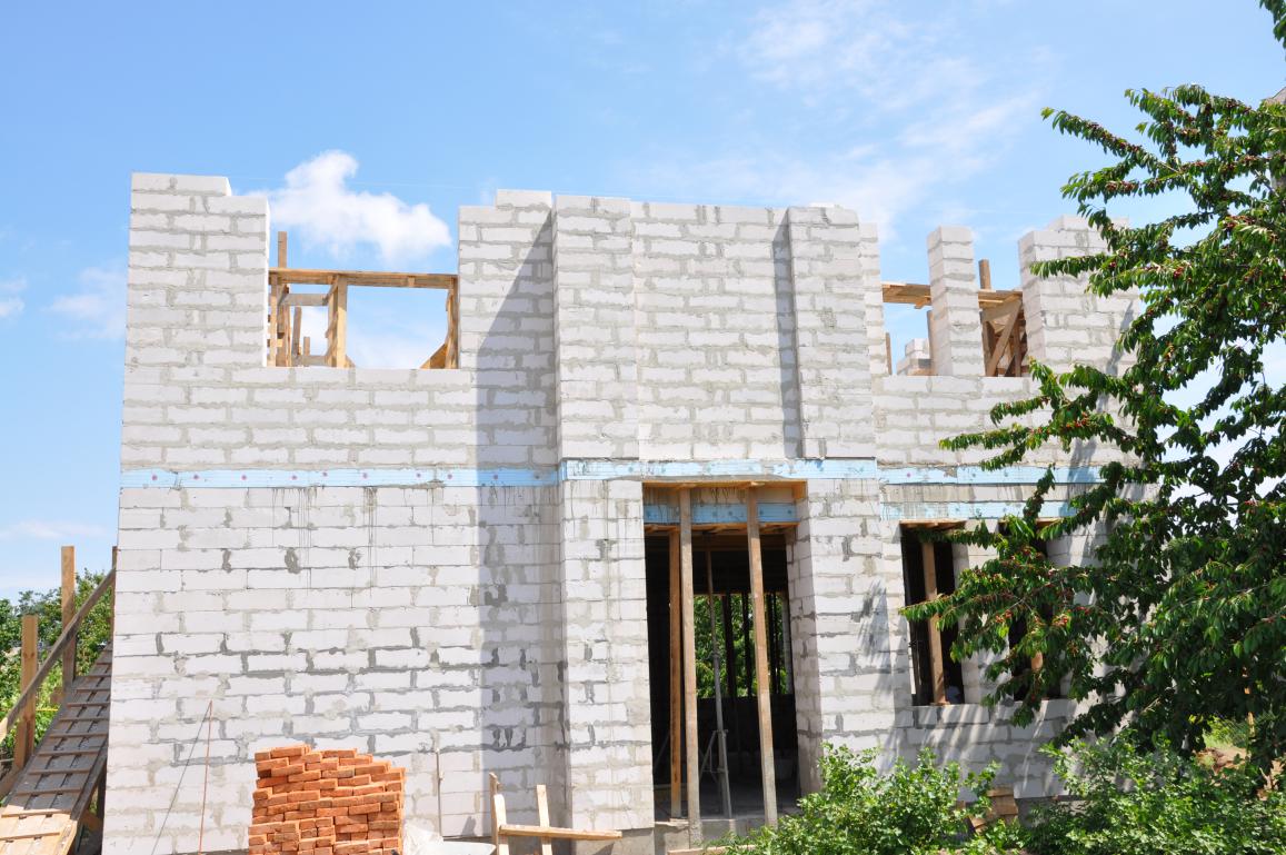

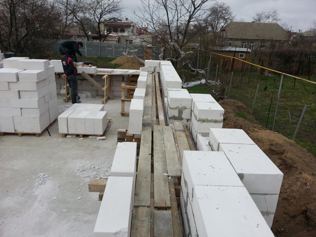

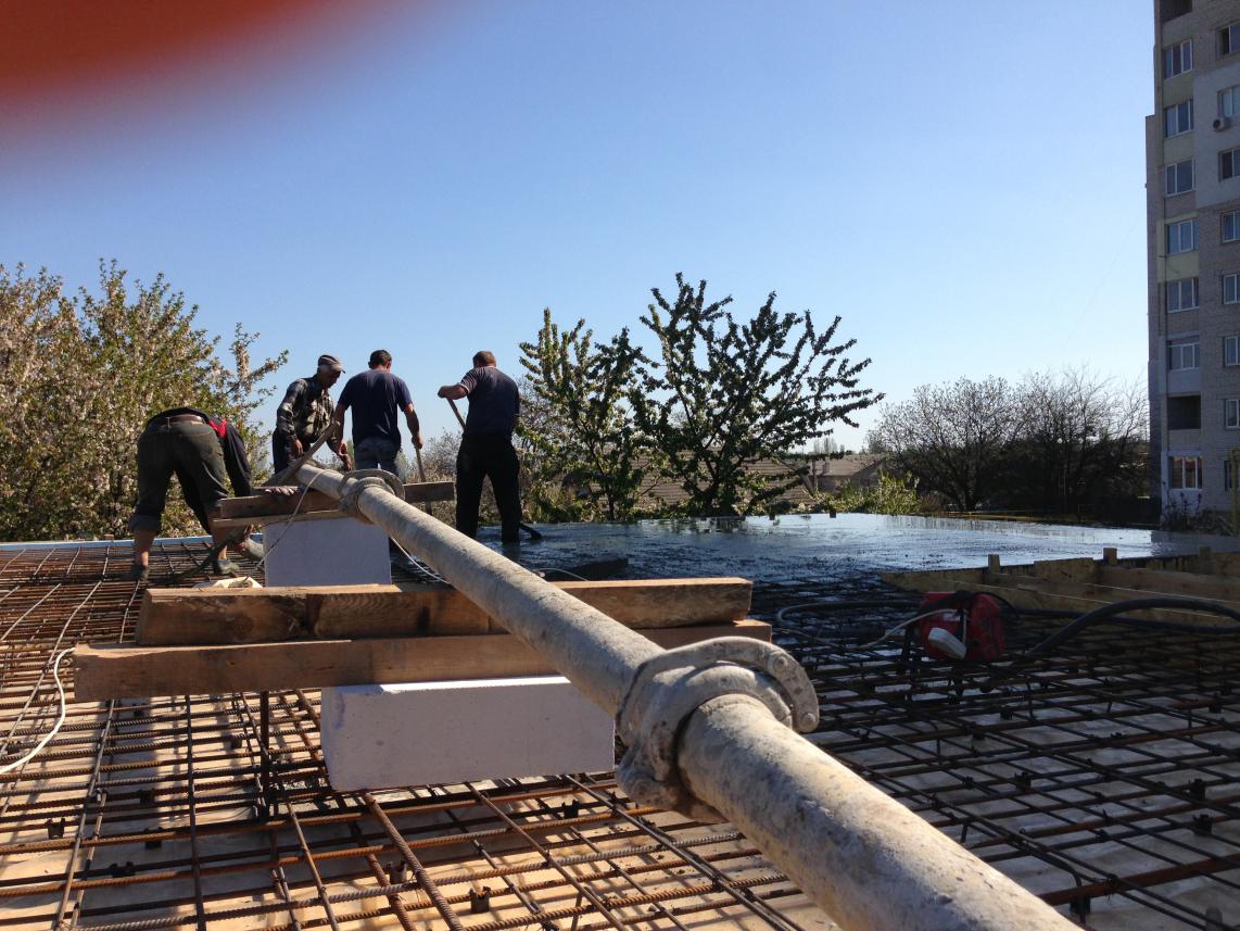

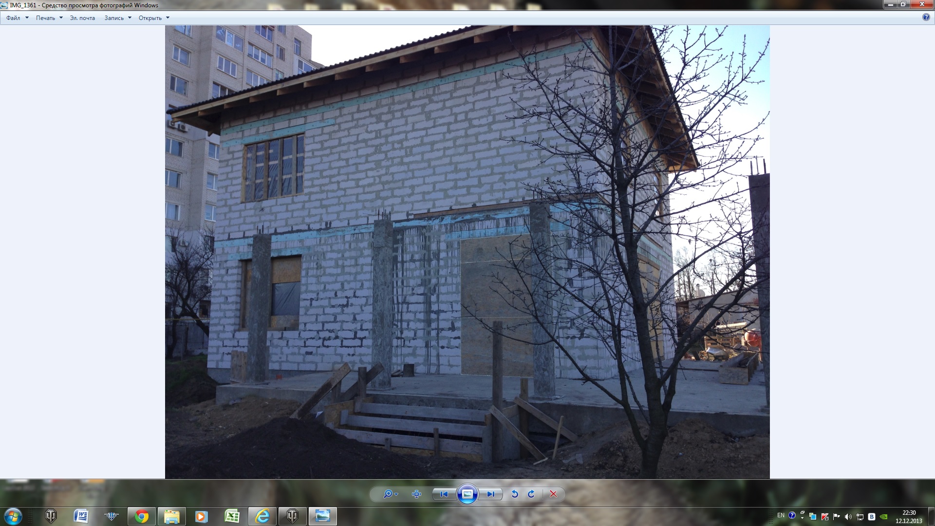

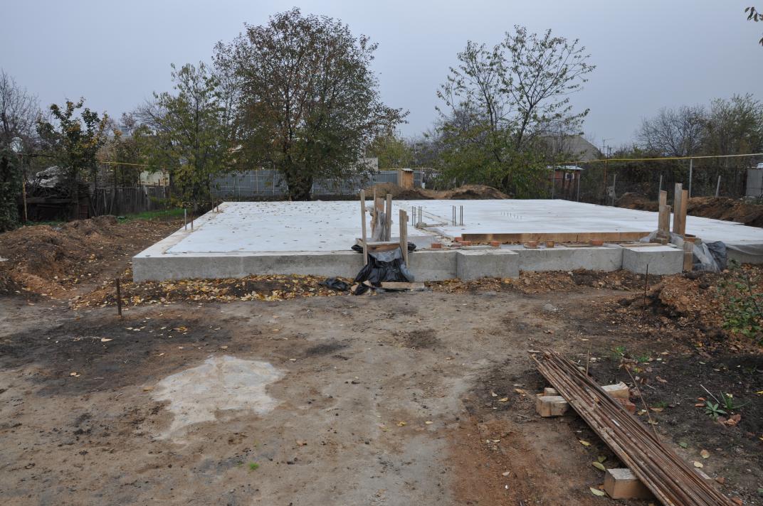

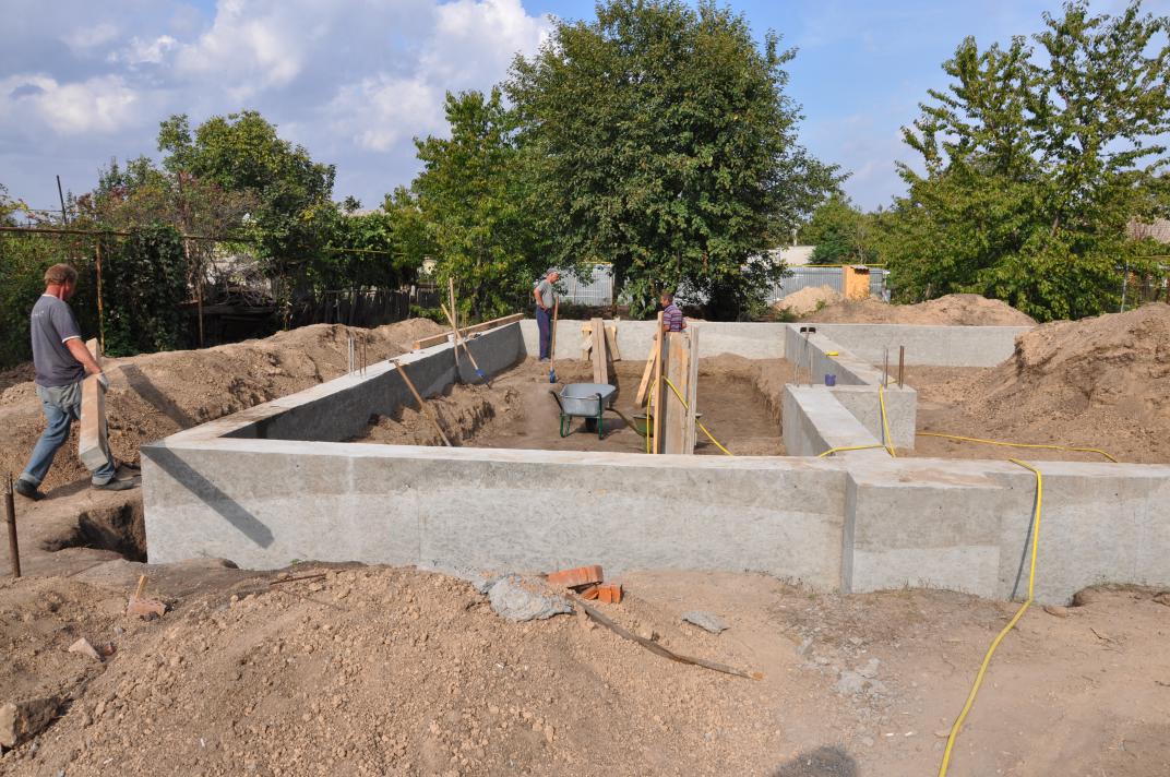

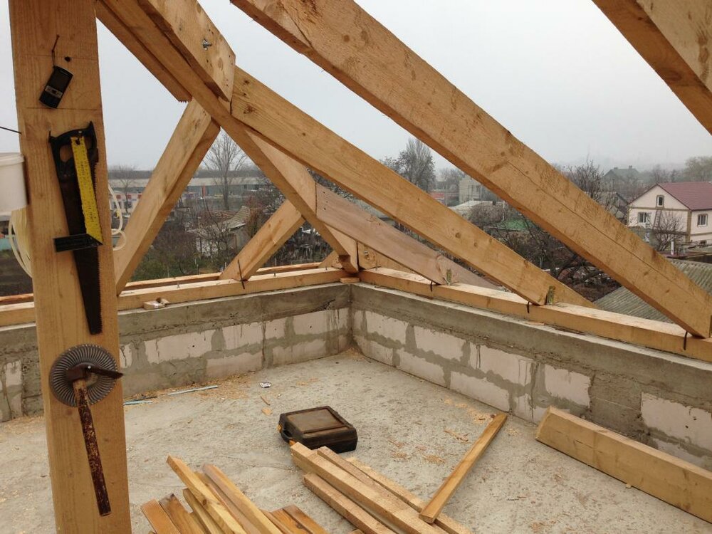

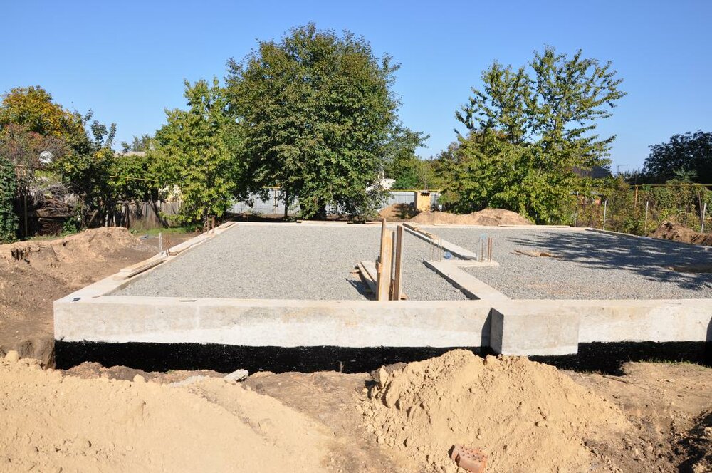

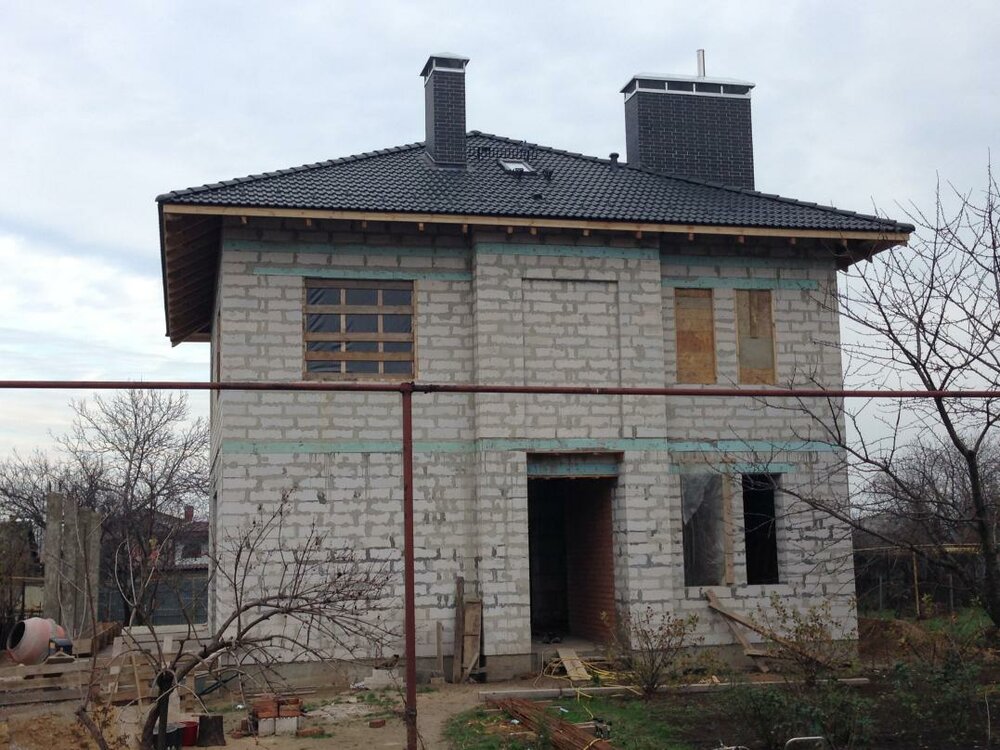

Шаркер Опубліковано: 2 лютого 2014 Автор Поділитись Опубліковано: 2 лютого 2014 Отредактировал фото, постарался сделать, так сказать хронологию, очень сжать - 22 фото, процессов= на 1 год и 5 мес. 7 Посилання на коментар Поділитися на інших сайтах More sharing options...
Елочка Опубліковано: 2 лютого 2014 Поділитись Опубліковано: 2 лютого 2014 Отредактировал фото Очень удобно стало смотреть. 1 Посилання на коментар Поділитися на інших сайтах More sharing options...

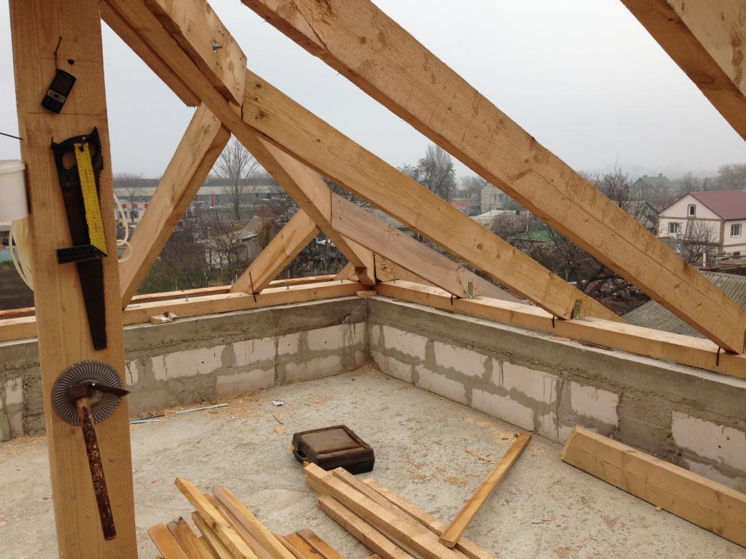

Шаркер Опубліковано: 2 лютого 2014 Автор Поділитись Опубліковано: 2 лютого 2014 это часть 2. 6 Посилання на коментар Поділитися на інших сайтах More sharing options...
Игореха Опубліковано: 2 лютого 2014 Поділитись Опубліковано: 2 лютого 2014 процессов= на 1 год и 5 мес. О, картинку и я люблю Монтаж и беби (с) :D ПС Дымоходы чем отделаны? Посилання на коментар Поділитися на інших сайтах More sharing options...
