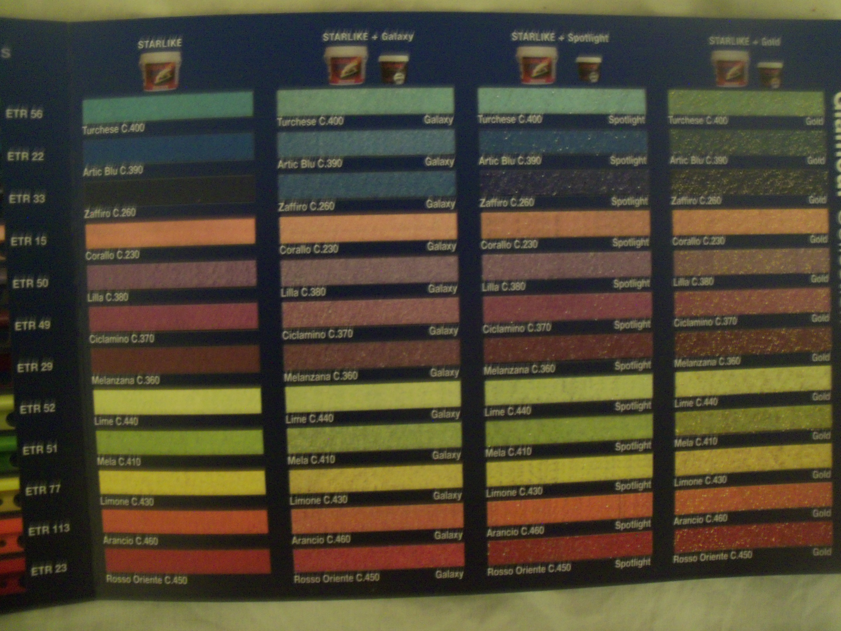

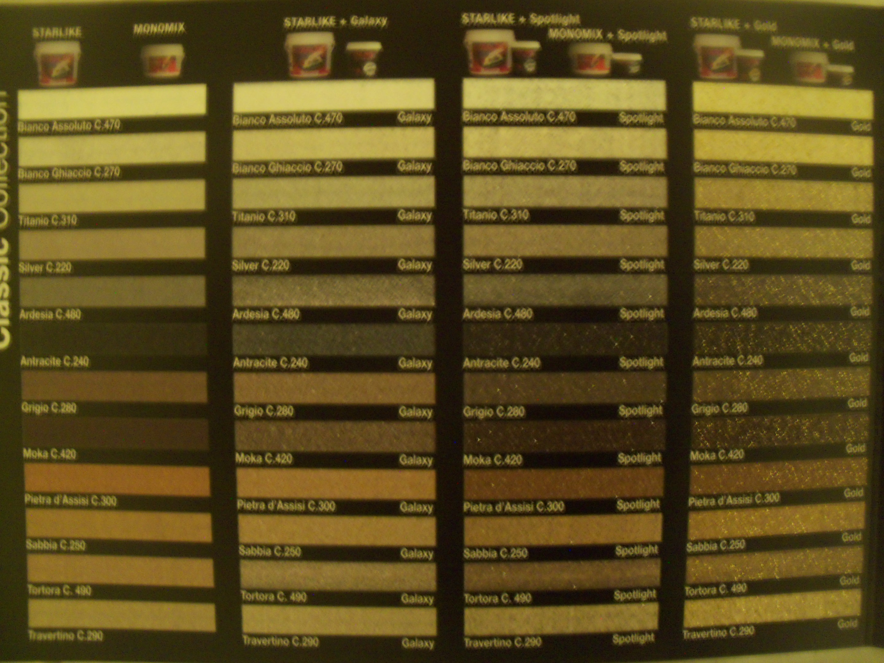

Илья Мастер Опубліковано: 17 листопада 2014 Поділитись Опубліковано: 17 листопада 2014 Спасибо за помощь. Видимо мне этого достаточно, так как раз даже в базовых цветах есть коричневый Мока цвет, и белый White есть - так что минус вопросы с подбором цветов. Завтра позвоню в Эпицентр и в Агромат, узнаю цены и наличие, и буду покупать. У ЛИТОКОЛ мока и белый и есть базовый. В ЭПИЦЕНТРЕ нет продукции литокол. Посилання на коментар Поділитися на інших сайтах More sharing options...
МультиБуд Опубліковано: 21 листопада 2014 Поділитись Опубліковано: 21 листопада 2014 У ЛИТОКОЛ мока и белый и есть базовый. В ЭПИЦЕНТРЕ нет продукции литокол. Иля лично для тебя.Пример базовых цветов от литокола+уголки в цвет и герметик в цвет Посилання на коментар Поділитися на інших сайтах More sharing options...
МультиБуд Опубліковано: 21 листопада 2014 Поділитись Опубліковано: 21 листопада 2014 [ATTACH]398002[/ATTACH] [ATTACH]398003[/ATTACH] Иля лично для тебя.Пример базовых цветов от литокола+уголки в цвет и герметик в цвет И в дополнение знаю где взять затирку не целой банкой а на розвес. 1 Посилання на коментар Поділитися на інших сайтах More sharing options...
2234424 Опубліковано: 21 листопада 2014 Поділитись Опубліковано: 21 листопада 2014 У ЛИТОКОЛ мока и белый и есть базовый. В ЭПИЦЕНТРЕ нет продукции литокол. Купил в Агромате. Новые цены конечно кусаются, но в Агромате оказалось в среднем на 100 грн. дешевле на банке 2.5 кг чем в Литокол-Плюс на Бубнова, может Агромат еще по 13 курсу продавал, ЛитоколПлюс уже по 16 считал. Хотя смывка Литонет в Литокол-Плюс дешевле была, но я все купил в Агромате чтобы не кататься. Спасибо за советы. Посилання на коментар Поділитися на інших сайтах More sharing options...
