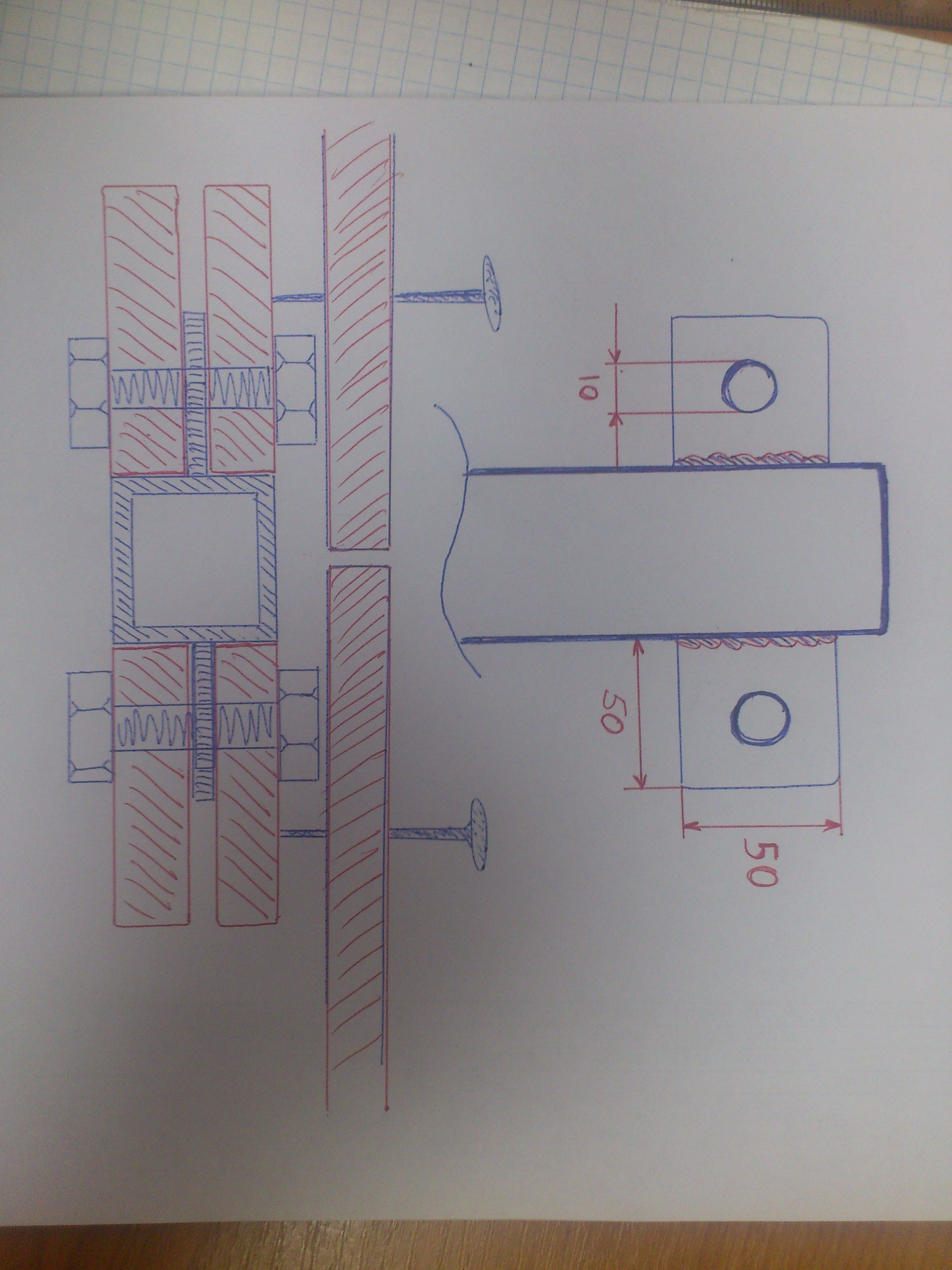

Туплю. Непонятно, как зашивается металлический столбик деревом, как закреплен вертикальный брус к этому же столбику, к которому прикручивают доски забора.
Если столбики из дерева, то все ясно...
как-то так :)
набросал на скорую руку)). Думаю разберетесь.
только доска горизонтальная с обеих сторон должна быть.
ну и вертикальную доску, которая стык закрывает не рисовал

Благодарю! Разобрался)).
кстати. на ухо которое на столбе, можно и одну доску/брус вертикально повесить...
не обязательно пару болтом соединять
и наверное так даже правильнее будет.
- меньше материала уйдет... вместо 4-х досок на 1 столб, 2 бруса нужно.
- брус толще чем доска, бОльшую нагрузку может выдерживать
