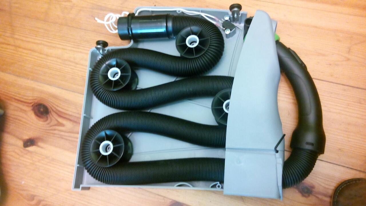

vshtark Опубліковано: 18 квітня 2018 Поділитись Опубліковано: 18 квітня 2018 Цоколь обычно ставят в последнюю очередь, уже после установки кухни, поэтому рациональнее будет подгонять уже по месту. PS: ИМХО этот совок бесполезная вещь. Практически не пользуюсь. Удобнее было-бы пользоваться небольшим выдвижным шлангом 1 Посилання на коментар Поділитися на інших сайтах More sharing options...
левша Опубліковано: 18 квітня 2018 Поділитись Опубліковано: 18 квітня 2018 Vroom Посилання на коментар Поділитися на інших сайтах More sharing options...
Vikctor Опубліковано: 18 квітня 2018 Поділитись Опубліковано: 18 квітня 2018 Vroom Непонятный девайс... Это чтобы типа не доставать каждый раз большой шланг по мелочи? У меня ближайшая розетка от совка метрах в 4-5 без особых препятствий. Посилання на коментар Поділитися на інших сайтах More sharing options...
левша Опубліковано: 18 квітня 2018 Поділитись Опубліковано: 18 квітня 2018 Нормальный девейс, достаточно удобный. Цена вот только не айс. Но пневмосовок я все же поставил бы, особенно, если подвод уже сделан. Насчет отверстия не совсем понял, там все просто и с запасом. Для встраивания в мебель делают так Посилання на коментар Поділитися на інших сайтах More sharing options...
Vikctor Опубліковано: 18 квітня 2018 Поділитись Опубліковано: 18 квітня 2018 ...Но пневмосовок я все же поставил бы, особенно, если подвод уже сделан... По этой причине и хочу поставить. ...Насчет отверстия не совсем понял, там все просто и с запасом. Да оно то просто, когда совок есть при монтаже. Я же хочу совок и центральный блок купить чуть позже. Сейчас перед вселением расходов и так выше крыши. И соответственно думал отверстие в цоколе под совок сразу сделать. И не нашёл нигде какого отверстия будет достаточно. Ну да и фиг с ним. Выпилю позже, когда понадобится... Посилання на коментар Поділитися на інших сайтах More sharing options...
