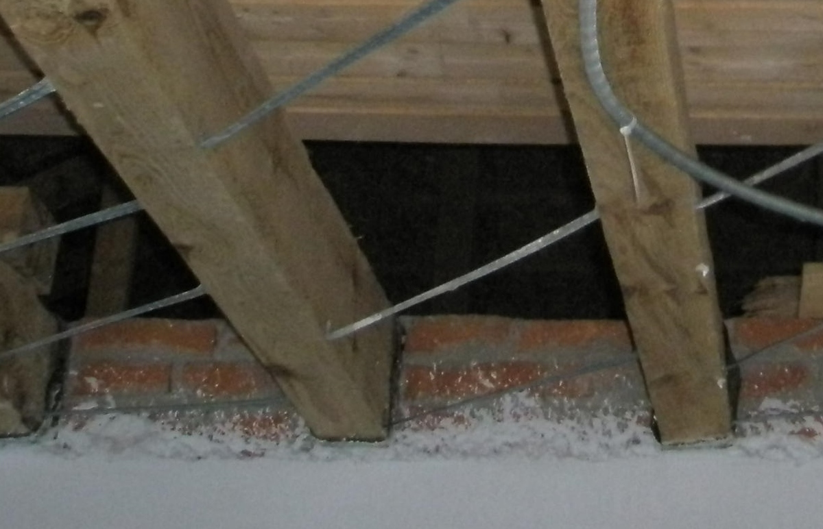

alex40in Опубліковано: 7 травня 2013 Поділитись Опубліковано: 7 травня 2013 Перекрытия деревянными лагами между жилым помещением и холодным чердаком. Нужно ли заполнять пространство между брусом кладкой, на внутренних стенах, это ведь мостики холода? Посилання на коментар Поділитися на інших сайтах More sharing options...

talker Опубліковано: 8 травня 2013 Поділитись Опубліковано: 8 травня 2013 Перекрытия деревянными лагами между жилым помещением и холодным чердаком. Нужно ли заполнять пространство между брусом кладкой, на внутренних стенах, это ведь мостики холода? По идеи, на внутренней стене, по слою гидроизоляции должна лежать распределительная доска (брус) на который и опираются эти балки перекрытия. По верху этой доски кладку уже не делают. А пространство между балками заполняется утеплителем. Распределительная доска (брус) закрепляется на стене и есть несмещаемая опора на которой в свою очередь крепиться балки. Если доски нет то крепление балок возможно реализовано анкеровкой в кладке стены. Тогда надо вести кладку как предусмотрено в проекте. 1 Посилання на коментар Поділитися на інших сайтах More sharing options...
alex40in Опубліковано: 8 травня 2013 Автор Поділитись Опубліковано: 8 травня 2013 У меня возникает вопрос, если выполнить так как на фото, и утеплитель заложить между балок, не применяя далее утепление поперек балок, между улицей(-30) и помещением(+25) , будет только 15-20см кирпичной кладки. Даже если утеплитель кроме закладки в межбалочное пространство будет располагаться и поперек, поверх балки, укрывая кирпичную стену, а это как правило незначительная толщина, получается мостик холода. В противовес этому мне воображение рисует различные способы анкеровки, исключающие теплопередачу. Например угольником к брусу и стене с помощью саморезов и дюбель-гвоздей. И вероятно ошибочно, но мне кажется необходимость анкеровки балок к внутренним стенам во многих случаях излишняя. Посилання на коментар Поділитися на інших сайтах More sharing options...
alex40in Опубліковано: 9 травня 2013 Автор Поділитись Опубліковано: 9 травня 2013 на внутренней стене, по слою гидроизоляции должна лежать распределительная доска (брус) на который и опираются эти балки перекрытия. Опирание не подразумевает обязательное крепление элементов? Посилання на коментар Поділитися на інших сайтах More sharing options...
talker Опубліковано: 9 травня 2013 Поділитись Опубліковано: 9 травня 2013 Опирание не подразумевает обязательное крепление элементов? Опертая конструкция, не тождественна закрепленной. Закрепленная - это значит что она не может перемещаться (изгибаться) по определенным направлениям. Либо перемещаться совместно. 1 Посилання на коментар Поділитися на інших сайтах More sharing options...
