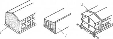

если предусмотреть 438930722_.jpg.96103434da412a64ec4dd8d363d8c00c.jpg да еще понизить степень до 2-й
если предусмотреть [ATTACH]273767[/ATTACH] да еще понизить степень до 2-й
Простите, но я не очень поняла что изображено на картинках :oops:
Чувствую себя блондинкой...)) Читала сегодня про противопожарные стены, как будто бы обычная кирпичная стена укладывается в эти нормы. Правда не очень понятно как быть с окнами-дверями, да и по поводу высоты над кровлей тоже интересно. Не поняла главного - как это все-таки применяется у нас на практике, и применяется ли вообще. :unknown:

Стена (от 0.38 м.) снизу до верху (на 0.6 м. выше кровли) со стороны уменьшаемого противопожарного разрыва (разрезает всю высоту дома)
