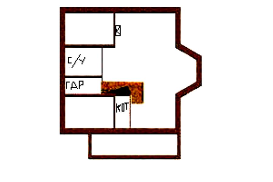

PRIVATstroy Опубліковано: 28 лютого 2009 Поділитись Опубліковано: 28 лютого 2009 наверное заходить в комнату с таким апендиксом будет некомфортно а вот так? Посилання на коментар Поділитися на інших сайтах More sharing options...

Тася Опубліковано: 28 лютого 2009 Автор Поділитись Опубліковано: 28 лютого 2009 а вот так? а так, малюсенькая совсем гардеробная нас же три женщины !!!! в семье я и доци Посилання на коментар Поділитися на інших сайтах More sharing options...

PRIVATstroy Опубліковано: 28 лютого 2009 Поділитись Опубліковано: 28 лютого 2009 а так, малюсенькая совсем гардеробная нас же три женщины !!!! в семье я и доци тогда нужно гостевую и спальню вытягивать горизонтально и кстати какую площадь гардероба вы хотите ... и кстати по всем помещениям определитесь хоть примерно по площадям Посилання на коментар Поділитися на інших сайтах More sharing options...

Тася Опубліковано: 28 лютого 2009 Автор Поділитись Опубліковано: 28 лютого 2009 тогда нужно гостевую и спальню вытягивать горизонтально и кстати какую площадь гардероба вы хотите ... и кстати по всем помещениям определитесь хоть примерно по площадям О, площади, это мое слабое место я исключительный гуманитарий Скажу так - все изначальные ( в проекте) площади меня устраивают, только гостиная-столовая великовата, но это не смущает. Гардероб- могу только так- .2м на 4 м Посилання на коментар Поділитися на інших сайтах More sharing options...

PRIVATstroy Опубліковано: 28 лютого 2009 Поділитись Опубліковано: 28 лютого 2009 (змінено) так что с площадями? у вас кухня какой площади дома? такой хватит для гардероба? так 2х4 это как на последнем эскизе примерно где -то так и получится Змінено 28 лютого 2009 користувачем PRIVATstroy Посилання на коментар Поділитися на інших сайтах More sharing options...
Тася Опубліковано: 28 лютого 2009 Автор Поділитись Опубліковано: 28 лютого 2009 так что с площадями? у вас кухня какой площади дома? такой хватит для гардероба? так 2х4 это как на последнем эскизе примерно где -то так и получится кухня 7.5 кв.метров, хватит для гардероба, только если длинее и Уже этот метраж смотрю последний эскиз, если там ванная 7.3 кв.метра, где там на гардероб взять еще? ( туалет резать неохота Посилання на коментар Поділитися на інших сайтах More sharing options...
PRIVATstroy Опубліковано: 28 лютого 2009 Поділитись Опубліковано: 28 лютого 2009 сейчас в архикаде всё по точным размерам расставлю увидите где взять и не резать ;) Посилання на коментар Поділитися на інших сайтах More sharing options...
Тася Опубліковано: 28 лютого 2009 Автор Поділитись Опубліковано: 28 лютого 2009 сейчас в архикаде всё по точным размерам расставлю увидите где взять и не резать ;) урааааааааа! Посилання на коментар Поділитися на інших сайтах More sharing options...

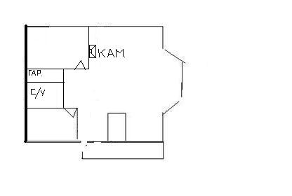

PRIVATstroy Опубліковано: 28 лютого 2009 Поділитись Опубліковано: 28 лютого 2009 ну вот если по окнам на фасаде симметрично то вот так получается котельная я думаю возле спальни а возле второй спальни камин а кладовку ... может на веранде устроить лучше? этот красный сапог не пугайтесь ... это так лестница экспортировалась Посилання на коментар Поділитися на інших сайтах More sharing options...
Тася Опубліковано: 28 лютого 2009 Автор Поділитись Опубліковано: 28 лютого 2009 ну вот если по окнам на фасаде симметрично то вот так получается котельная я думаю возле спальни а возле второй спальни камин а кладовку ... может на веранде устроить лучше? думаю кладовка не принципиально, можно и на вернаде еще вопрос, как к профи: должен быть дымоход у камина и трубы из котельной- в таком варианте ( на последнем плане) это удобно организовать или лучше когда котельня рядом с камином (если вопрос глупый, так и скажите, я ведь Посилання на коментар Поділитися на інших сайтах More sharing options...
PRIVATstroy Опубліковано: 28 лютого 2009 Поділитись Опубліковано: 28 лютого 2009 ну на втором этаже дымоходы будут греть все спальни ... я бы их не совмещал ... удобней конечно один дымоход делать ... у меня на старой даче ... дымоход котельной грел 2 спальни на мансарде ... без каких либо ещё обогревательных приборов ... правда маленькие но ... такой кайф кровать возле дымохода гарячего в морозы Посилання на коментар Поділитися на інших сайтах More sharing options...
Тася Опубліковано: 28 лютого 2009 Автор Поділитись Опубліковано: 28 лютого 2009 ну на втором этаже дымоходы будут греть все спальни ... я бы их не совмещал ... удобней конечно один дымоход делать ... у меня на старой даче ... дымоход котельной грел 2 спальни на мансарде ... без каких либо ещё обогревательных приборов ... правда маленькие но ... тогда нормально, даже хорошо!!! а если котельную к кухню прицепить? или в плане обогрева экономичней к комнате? Все, пошла спать. Спасибо за советы. До завтра Посилання на коментар Поділитися на інших сайтах More sharing options...
PRIVATstroy Опубліковано: 28 лютого 2009 Поділитись Опубліковано: 28 лютого 2009 а если котельную к кухню прицепить? или в плане обогрева экономичней к комнате? а это как? лучше рисуйте ... идеи ... а то сложно понимать без формулировок в плане обогрева ... в принципе всё равно но желательно что б не угловая в последнем варианте по моему идеально расположена котельная ... и выход почти прямой на улицу ... и этаж греет практически без теплоносителя ... и спальню ещё бы аккумулятор тепла под ней закопать ... Посилання на коментар Поділитися на інших сайтах More sharing options...
Тася Опубліковано: 1 березня 2009 Автор Поділитись Опубліковано: 1 березня 2009 (змінено) а это как? лучше рисуйте ... идеи ... а то сложно понимать без формулировок в плане обогрева ... в принципе всё равно но желательно что б не угловая в последнем варианте по моему идеально расположена котельная ... и выход почти прямой на улицу ... и этаж греет практически без теплоносителя ... и спальню ещё бы аккумулятор тепла под ней закопать ... да я ж только спросила:D Я двумя руками "за" последний вариант, особенно если по метражу все подойдет Почему спросила про котельню возле кухни- там изначально в планах санузел (2.2) соответственно есть место, а вот возле гостевой места нет- сразу лестница Змінено 1 березня 2009 користувачем Тася Посилання на коментар Поділитися на інших сайтах More sharing options...
PRIVATstroy Опубліковано: 1 березня 2009 Поділитись Опубліковано: 1 березня 2009 Почему спросила про котельню возле кухни- там изначально в планах санузел (2.2) соответственно есть место, а вот возле гостевой места нет- сразу лестница так если котельную сдвинуть то между ней и кухней ещё нужно организовать проход просторный ... тогда кухня совсем сжимается а так просторно получится Посилання на коментар Поділитися на інших сайтах More sharing options...
PRIVATstroy Опубліковано: 1 березня 2009 Поділитись Опубліковано: 1 березня 2009 ну так что с такой планировкой ... будете думать ещё? или может реально в масштабе еще нанесём мебель - что б Ваше представление о пространстве дома сразу же изменилось? ;) Посилання на коментар Поділитися на інших сайтах More sharing options...
Тася Опубліковано: 1 березня 2009 Автор Поділитись Опубліковано: 1 березня 2009 ну так что с такой планировкой ... будете думать ещё? или может реально в масштабе еще нанесём мебель - что б Ваше представление о пространстве дома сразу же изменилось? ;) Нет, не будем больше думать, давайте в маштабе смотреть:D Посилання на коментар Поділитися на інших сайтах More sharing options...
