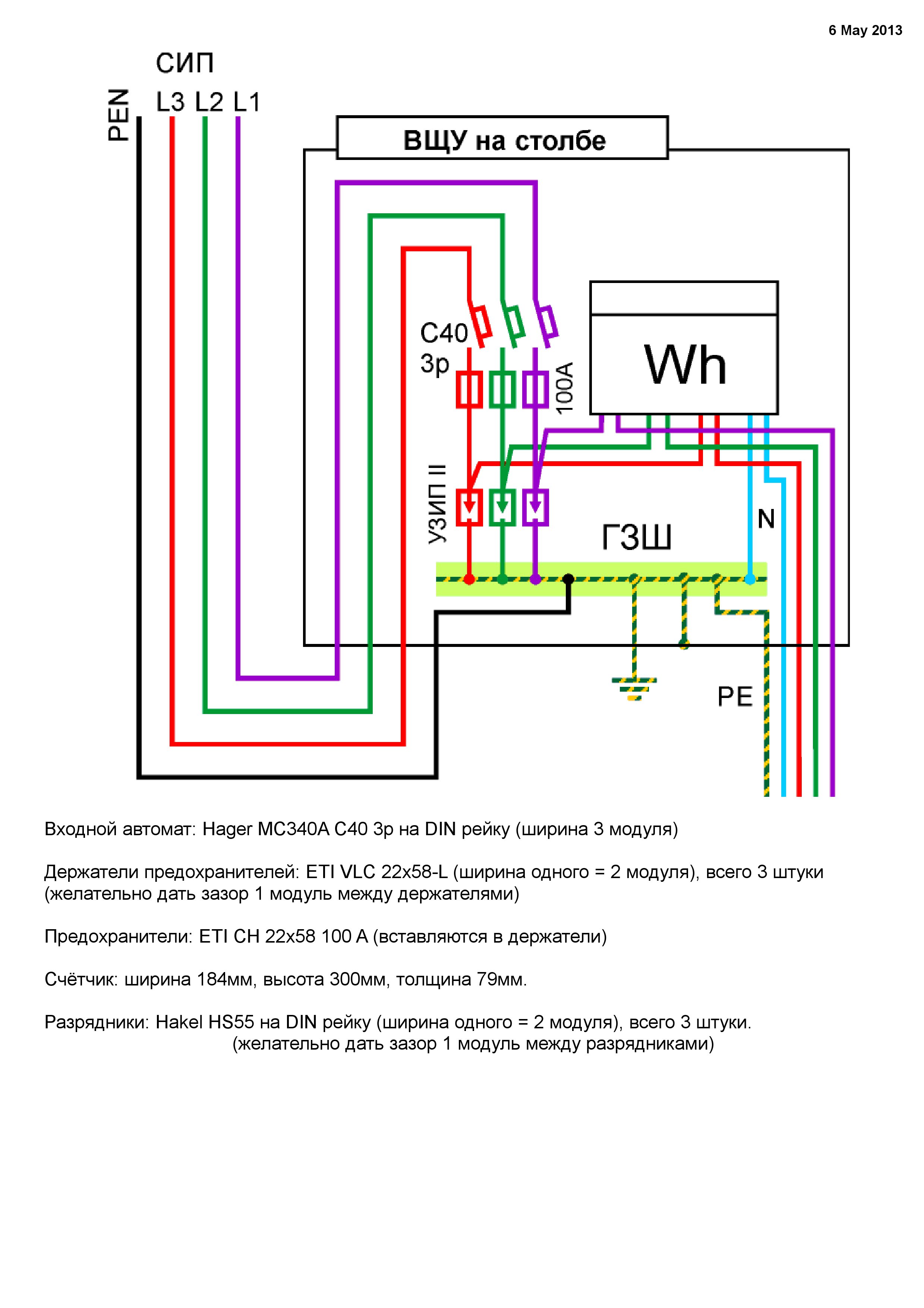

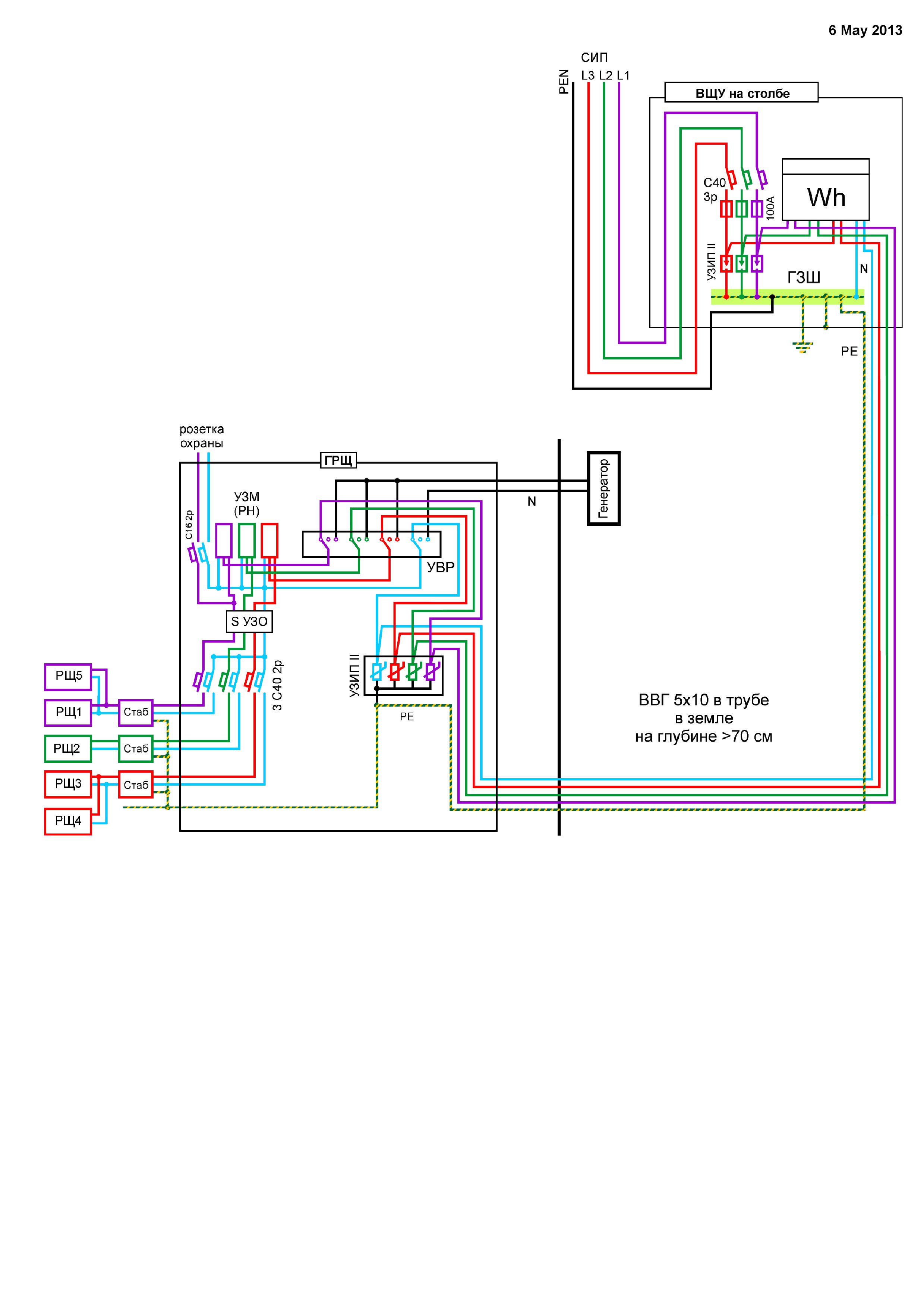

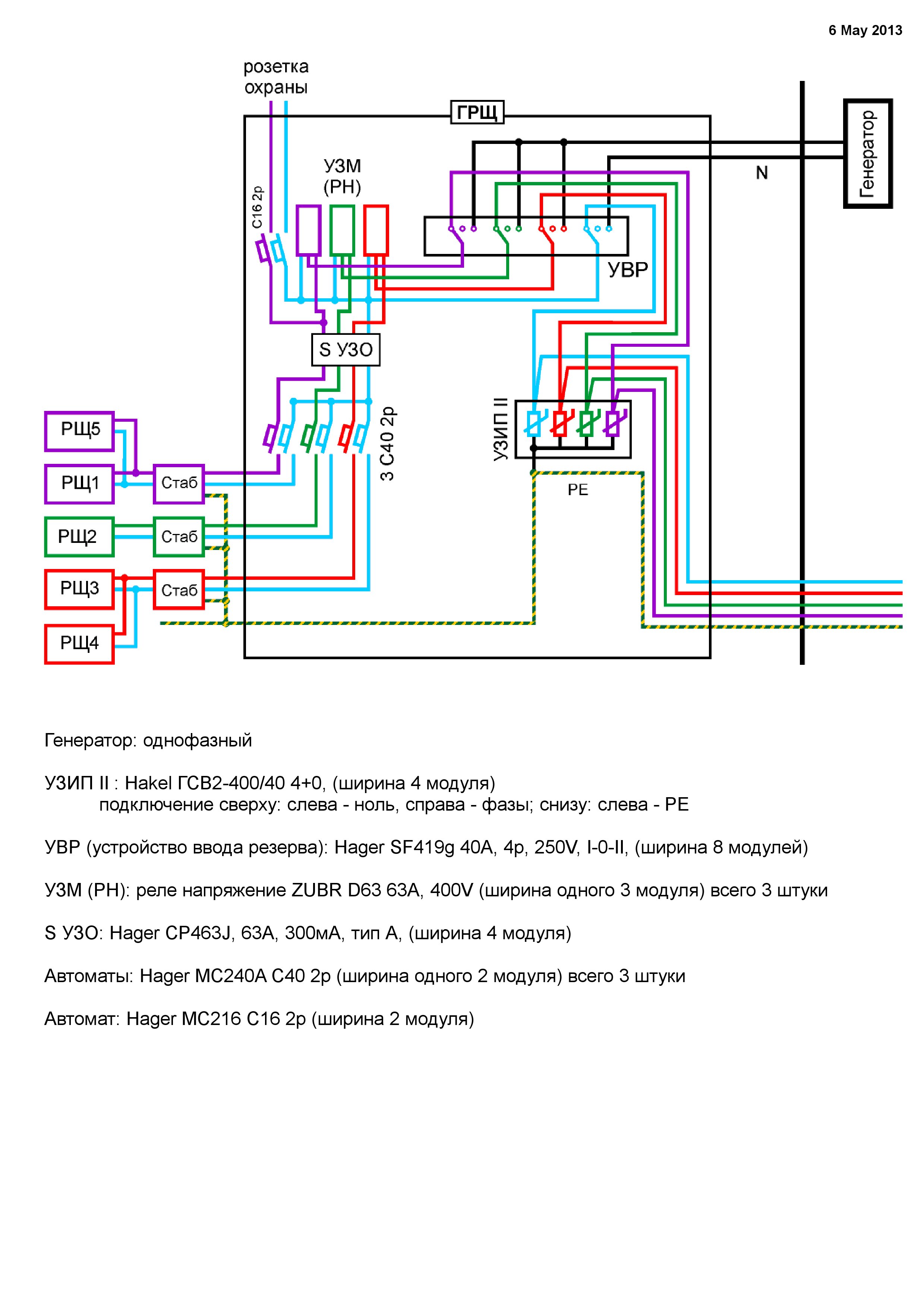

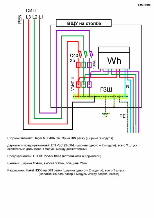

Покритикуйте схему ввода в дом
ppbn21
Частный дом, выделено 3 ф, 15 кВт. По улице идет ВЛ. На столбе у дома уже установлен ящик со счетчиком. Планирую под столбом сделать повторное заземление.
Водопровод, канализация, отопление - из пластиковых труб. Газа и вентканалов нет. Поэтому СУП на схеме не рисовал. Молниезащита не планируется.
На схемах указаны два щита: на столбе со счетчиком и в гараже. Между ними около 20м со всеми изгибами.
