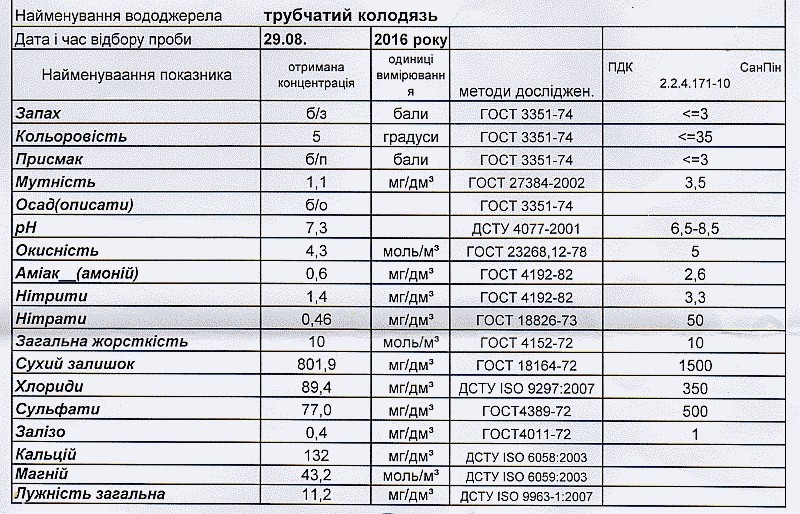

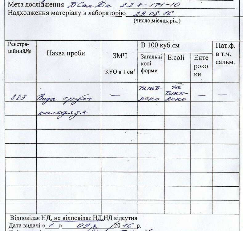

cheshyrsky Опубліковано: 2 вересня 2016 Поділитись Опубліковано: 2 вересня 2016 Привіт шановним учасникам. Прошу підказати, якого очищення потребує вода, результати аналізів якої ось тут прикріпляю. Хочемо отримати питну. 4 чоловіка, 2 санвузла, Бориспіль. Дякую заздалегідь. Посилання на коментар Поділитися на інших сайтах More sharing options...
AMAZONIA Опубліковано: 2 вересня 2016 Поділитись Опубліковано: 2 вересня 2016 Привіт шановним учасникам. Прошу підказати, якого очищення потребує вода, результати аналізів якої ось тут прикріпляю. Хочемо отримати питну. 4 чоловіка, 2 санвузла, Бориспіль. Дякую заздалегідь. [ATTACH]525589[/ATTACH][ATTACH]525590[/ATTACH] Фільтр очищення від механічних домішок 20ВВ, Помякшувач FU1054, УФ знезаражувач, Фільтр з активованим вугіллям 20ВВ, Зворотній осмос для питної води. 1 Посилання на коментар Поділитися на інших сайтах More sharing options...
