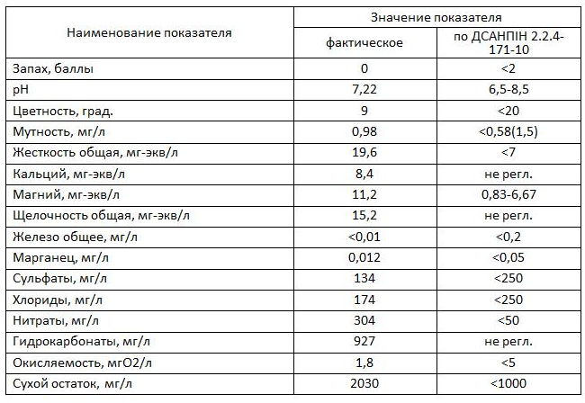

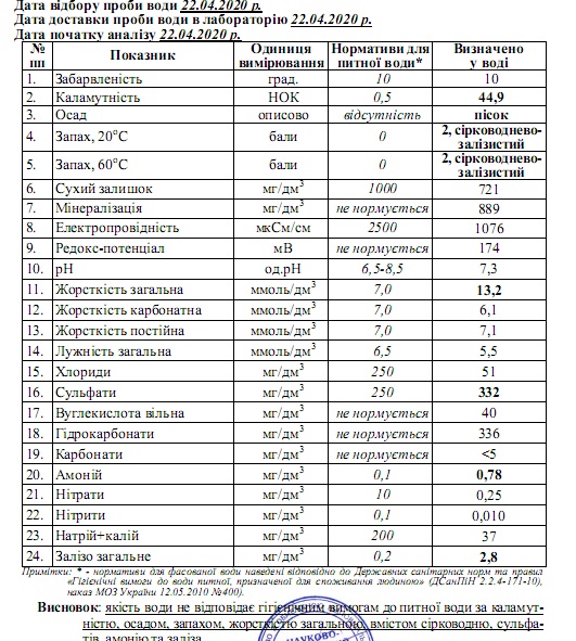

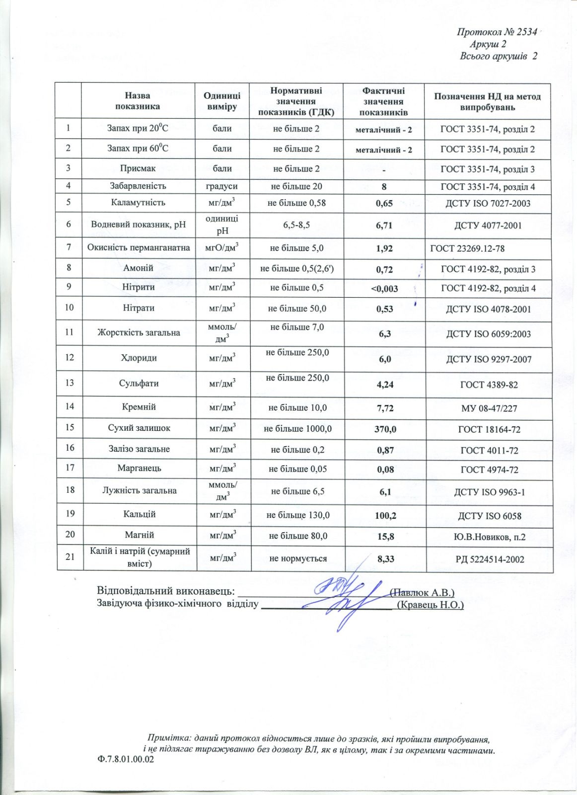

YUKS Опубліковано: 20 вересня 2020 Поділитись Опубліковано: 20 вересня 2020 Добрый день, подскажите пожалуйста какую систему очистки поставить в частный дом со скважиной на 64м, на 3 человека с расходом воды 500 л/сутки. Анализ воды прилагаю. Как я понимаю нужно уменьшить железо и жесткость воды. Стоит ли ставить ЭкоМикс или очищать отдельно? Заранее спасибо за ваши советы. Посилання на коментар Поділитися на інших сайтах More sharing options...
alexandr0123 Опубліковано: 21 вересня 2020 Поділитись Опубліковано: 21 вересня 2020 Добрый день, подскажите пожалуйста какую систему очистки поставить в частный дом со скважиной на 64м, на 3 человека с расходом воды 500 л/сутки. Анализ воды прилагаю. Как я понимаю нужно уменьшить железо и жесткость воды. Стоит ли ставить ЭкоМикс или очищать отдельно? Заранее спасибо за ваши советы. Я бы отдельно удалял бы загрязнения. Будут дешевле эксплуатационные затраты и не будет выпадать гидрокарбонатные соединения. Можем просчитать 2 варианта. За ценами прошу в личку) Посилання на коментар Поділитися на інших сайтах More sharing options...

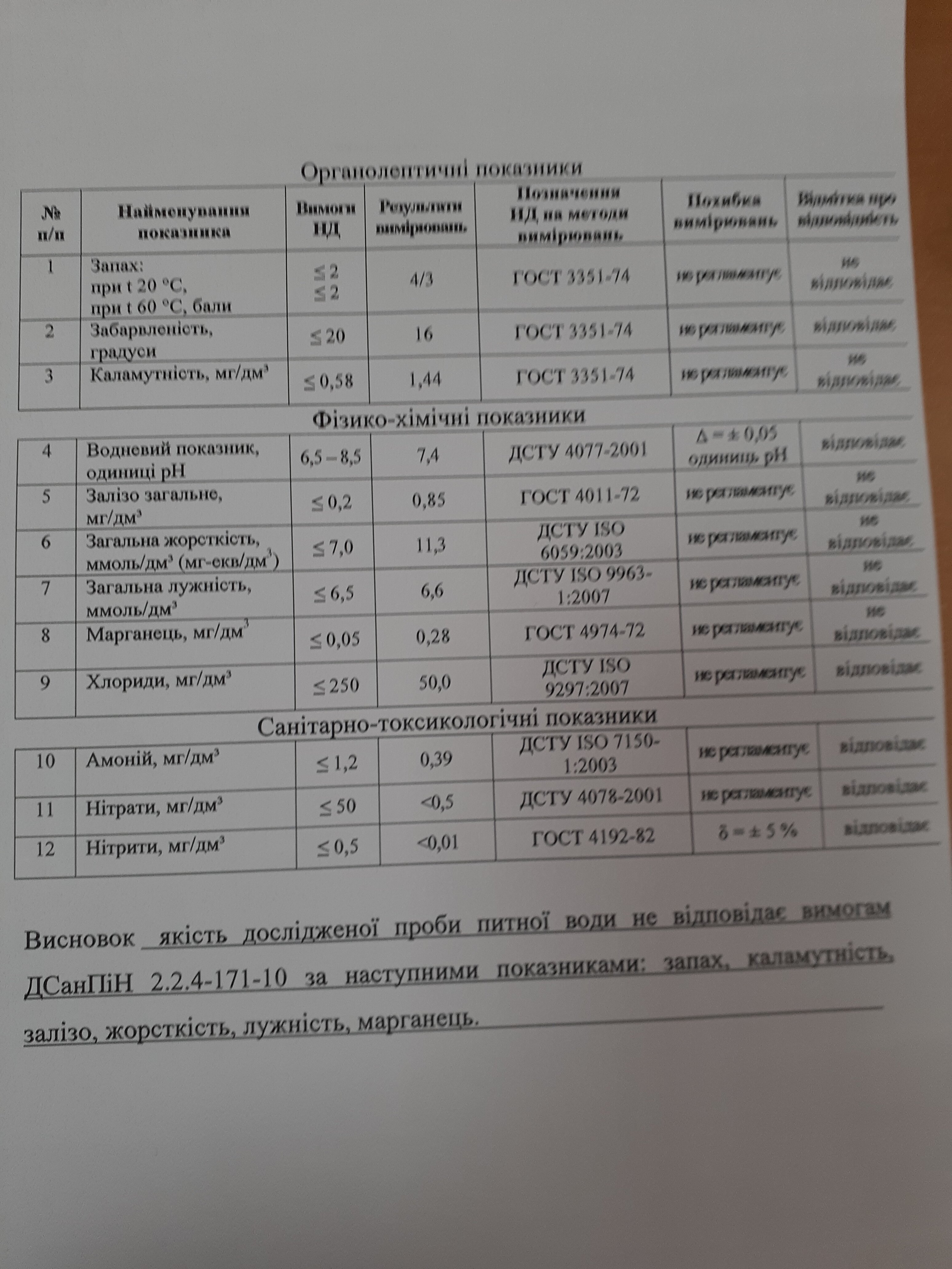

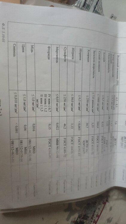

tntt Опубліковано: 12 листопада 2020 Поділитись Опубліковано: 12 листопада 2020 Добрый день. Сделал анализ воды. Скважина 48-50 метров. Нужна помощь в подборе оборудования для фильтрации. Посилання на коментар Поділитися на інших сайтах More sharing options...
AleksZm Опубліковано: 12 листопада 2020 Поділитись Опубліковано: 12 листопада 2020 Добрый день. Сделал анализ воды. Скважина 48-50 метров. Нужна помощь в подборе оборудования для фильтрации. Радиологический контроль воды делали? Если скважина в граните, надо обязательно. Интересные бывают результаты (последний пост): https://www.stroimdom.com.ua/forum/showthread.php?t=227749&page=4 Посилання на коментар Поділитися на інших сайтах More sharing options...
alexandr0123 Опубліковано: 12 листопада 2020 Поділитись Опубліковано: 12 листопада 2020 Добрый день. Сделал анализ воды. Скважина 48-50 метров. Нужна помощь в подборе оборудования для фильтрации. Добрый день! А где территориально скважина находится? сколько ей лет? ее прокачивали? Посилання на коментар Поділитися на інших сайтах More sharing options...
tntt Опубліковано: 12 листопада 2020 Поділитись Опубліковано: 12 листопада 2020 Добрый день! А где территориально скважина находится? сколько ей лет? ее прокачивали? скважине 3-4 года , пользуемся в течении года . териториально тарасовка (киево-святошинский район) Посилання на коментар Поділитися на інших сайтах More sharing options...
alexandr0123 Опубліковано: 13 листопада 2020 Поділитись Опубліковано: 13 листопада 2020 скважине 3-4 года , пользуемся в течении года . териториально тарасовка (киево-святошинский район) По анализу подойдет комплексная система очистки воды, которая в одном корпусе удалит из воды: железо, марганец, жесткость, аммоний, вкусы и запахи. Более детальная информация в лучку и по телефону. Посилання на коментар Поділитися на інших сайтах More sharing options...

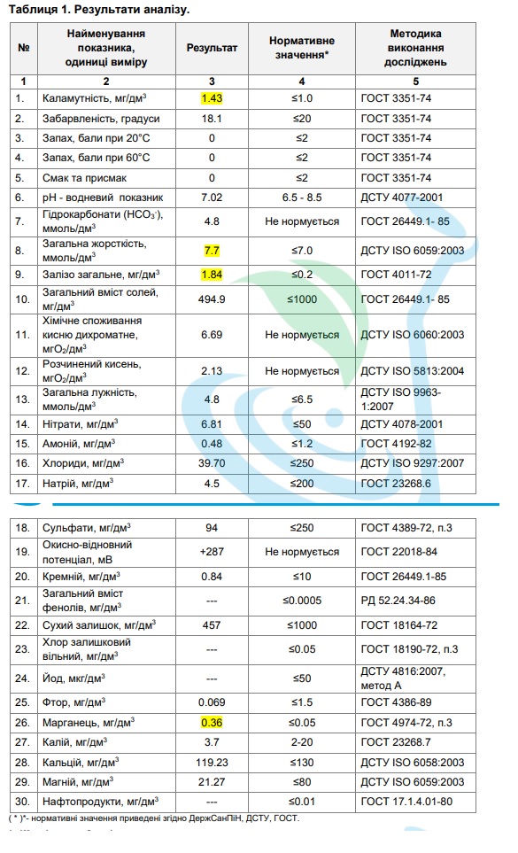

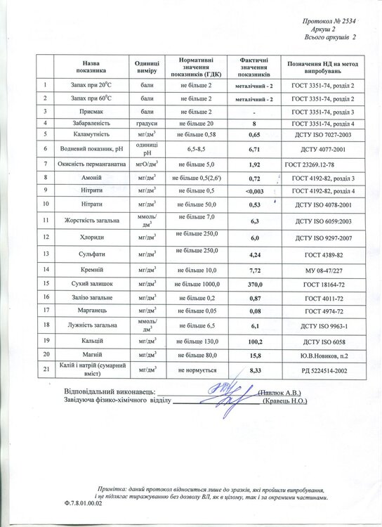

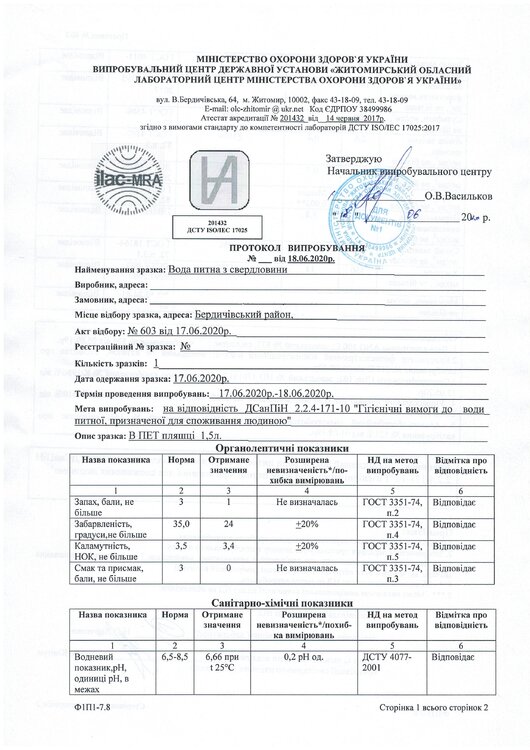

FreezYtx Опубліковано: 16 листопада 2020 Поділитись Опубліковано: 16 листопада 2020 Всем привет. Нуждаюсь в совете/консультации по очистке воды из скважины. Железо превышено, обычный фильтр не справляется и быстро засоряется, но запах почти убирает. В протоколе всё в норме Посилання на коментар Поділитися на інших сайтах More sharing options...
Everpure Опубліковано: 16 листопада 2020 Поділитись Опубліковано: 16 листопада 2020 Всем привет. Нуждаюсь в совете/консультации по очистке воды из скважины. Железо превышено, обычный фильтр не справляется и быстро засоряется, но запах почти убирает. В протоколе всё в норме в протоколе завышены нормы питьевой воды, причем значительно. СанПин "Вода питьевая" dbn.co.ua/load/normativy/sanpin/dsanpin_2_2_4_171_10/25-1-0-1180 не соответствуют Железо, марганец превышает норму в 5 раз, повышена жесткость, мутность, цветность, короче, вопросы есть. 1 Посилання на коментар Поділитися на інших сайтах More sharing options...
FreezYtx Опубліковано: 16 листопада 2020 Поділитись Опубліковано: 16 листопада 2020 в протоколе завышены нормы питьевой воды, причем значительно. СанПин "Вода питьевая" dbn.co.ua/load/normativy/sanpin/dsanpin_2_2_4_171_10/25-1-0-1180 не соответствуют Железо, марганец превышает норму в 5 раз, повышена жесткость, мутность, цветность, короче, вопросы есть. Это ожидаемо. Как питьевую не употребляем! Пока как техническую/огород. Отфильтровать можно до состояния питьевой? Посилання на коментар Поділитися на інших сайтах More sharing options...
AleksZm Опубліковано: 17 листопада 2020 Поділитись Опубліковано: 17 листопада 2020 Это ожидаемо. Как питьевую не употребляем! Пока как техническую/огород. Отфильтровать можно до состояния питьевой? Для питьевой воды установите обратный осмос. Только берите с мембраной не менее 75 галлон и с автопромывкой мембраны. Если скважина в граните, сделайте там же тест воды на радиологию. Посмотрите последний пост: https://www.stroimdom.com.ua/forum/showthread.php?t=227749&page=4 1 Посилання на коментар Поділитися на інших сайтах More sharing options...
Everpure Опубліковано: 17 листопада 2020 Поділитись Опубліковано: 17 листопада 2020 Это ожидаемо. Как питьевую не употребляем! Пока как техническую/огород. Отфильтровать можно до состояния питьевой? можно. Для просчета нужны расходы воды. Посилання на коментар Поділитися на інших сайтах More sharing options...
FreezYtx Опубліковано: 22 листопада 2020 Поділитись Опубліковано: 22 листопада 2020 можно. Для просчета нужны расходы воды. В зимний период проживает постоянно 2 человека. В летний период + полив огорода. Я точно не знаю, но не более 20 м3 зимой в месяц и 50 м3 в месяц летом. На радиологию анализ сделаем в ближайшее время! Посилання на коментар Поділитися на інших сайтах More sharing options...
